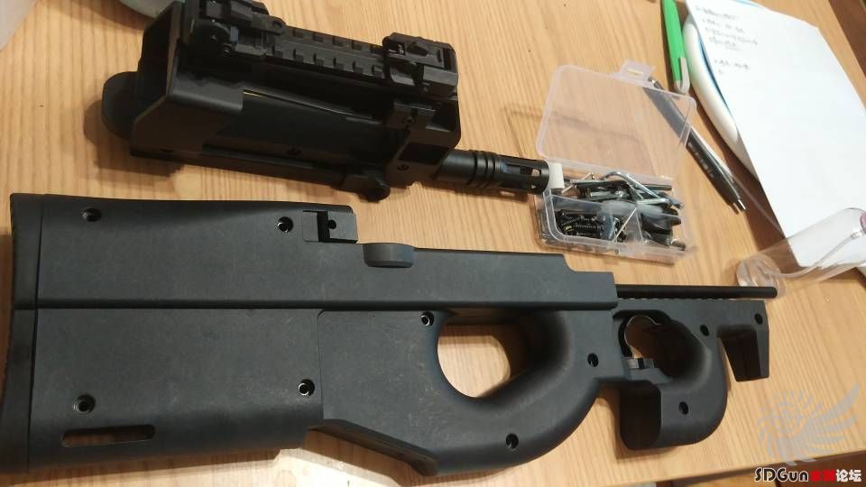

开工前留影:

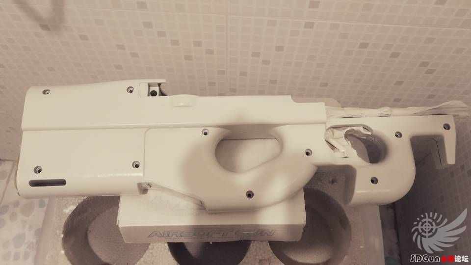

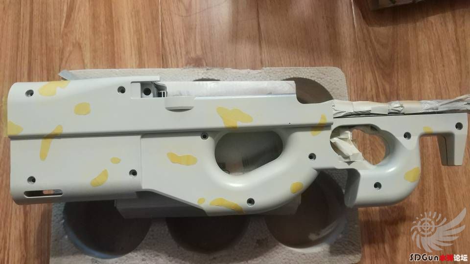

先整体喷三和丰田白:

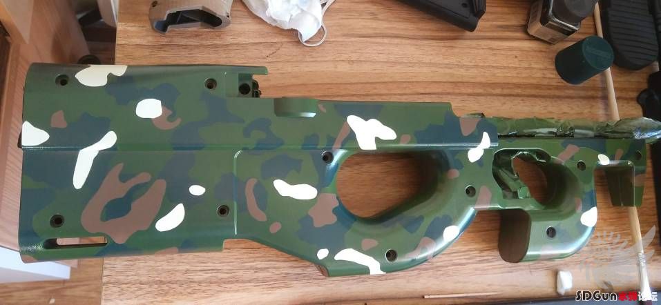

遮盖,自己画的,部分是随心剪的,遮盖后喷咖啡色,由于手机没电了,喷咖啡色后没有拍照...
由于手机没电,又喷漆心切,于是直到进行要整个过程,都没有拍照,.....图形是三分之一买的遮盖纸,三分之二自己剪的,然后发现个好用的东西-烤肉用的吸油纸,可以先把遮盖带贴满一块吸油纸,然后画图修剪,用的时候从吸油纸上揭下来,非常好用。

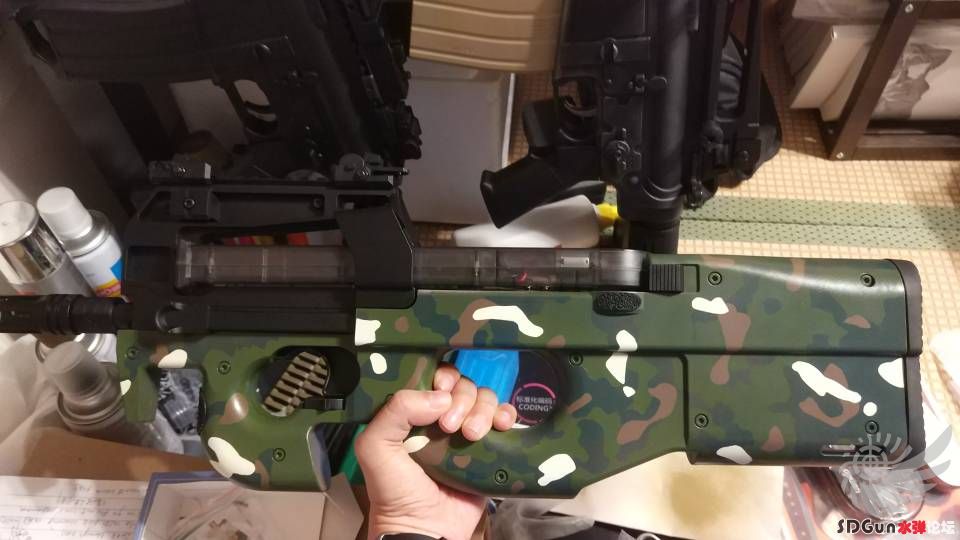

于是,基本完成:

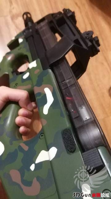

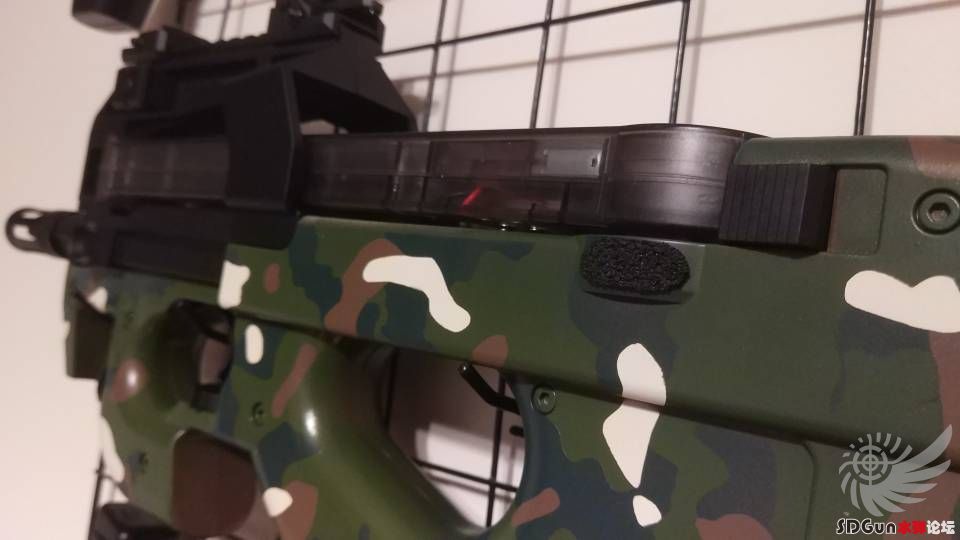

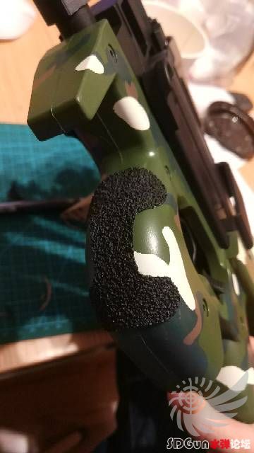

贴了防滑带,也是修剪的,3M的:
小防滑防蹭带:

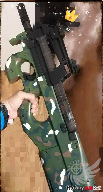

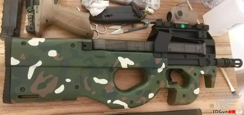

最后成品:
之前没有喷迷彩的经验,没有喷枪,没有调色配色的条件,用不起田宫,喜闻乐见的三和真好用,不过,颜色选择比较少,实在是没有找到橄榄绿类似的,手里有泥黄,东风驼灰,浅沙黄,不过这次都没用...确实跟大佬改的迷彩还是有差距,然,我的准则就是,颜色出来,只要没有大瑕疵,自己就喜欢,哈哈。
