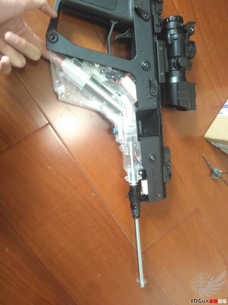

这把便是我的短剑,1.2弹簧,80%气缸,28cm管。两天前它开始尿弹,于是我打算一不做二不休,干脆研究出一套全面的方案应对这些问题

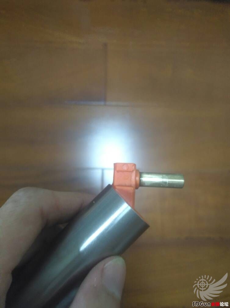

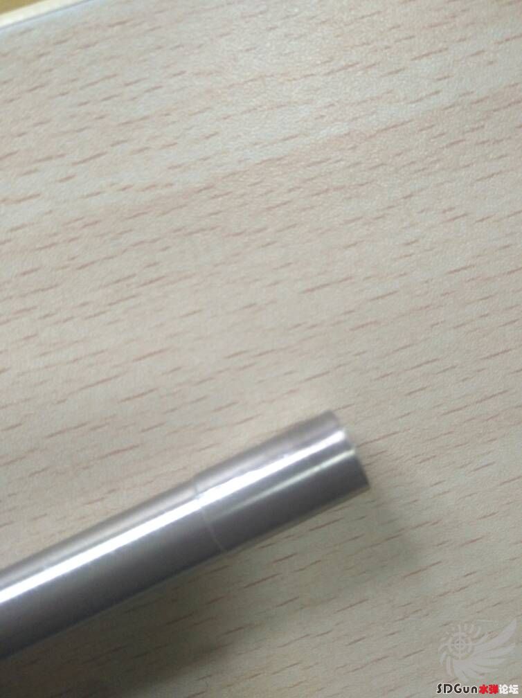

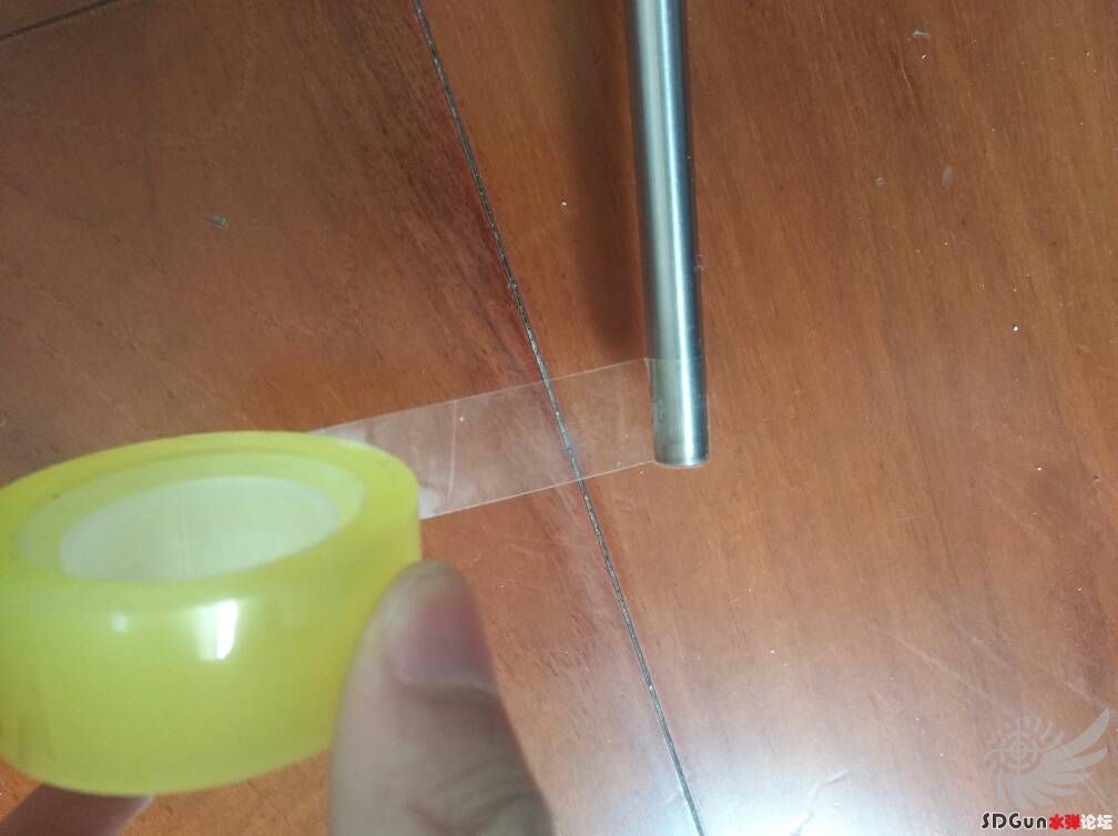

原厂推嘴与缸头之间是有缝隙的,堵住推嘴往气缸压气就会发现这里漏气很严重。很简单,往推嘴上缠一圈透明胶就OK(我看大神都缠生料带,但个人感觉透明胶更光滑,牢固)。这张图上面是缠了透明胶的,不过可能看不清。注意以下几点:
1.这根小铜管上面可能有油,必须仔细擦拭干净,不然粘不牢固,无法承受推嘴反复高速运动。油需要在缠完之后重新抹上去,用的是气缸周围透明的那种油,而不是齿轮组的白色油。油层必须尽可能薄,可以涂一滴之后用手指抹匀,再把推嘴插上来回动几下,然后拔下来,去掉多余的油(本着不花钱的原则,没买油的用手指从气缸“借一点就OK”)

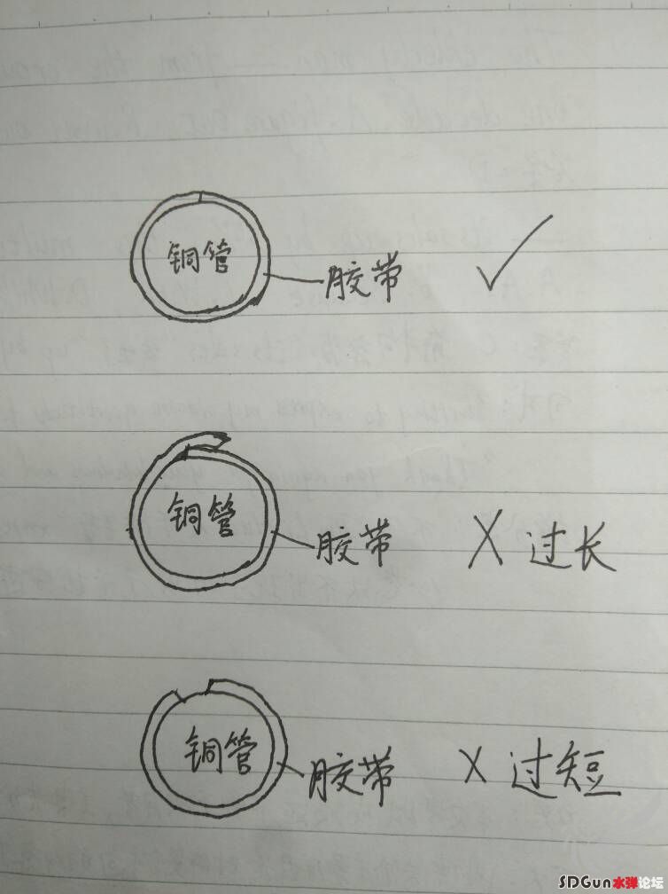

2.所谓“缠一圈”,意思是刚刚好从头到尾一个周长,不能长,一点首尾重合的部分都不要有,不然相当于这个位置的厚度又增加了一倍,增大摩擦力,不仅会导致运行不流畅,还可能导致胶带由于摩擦而移位。也不能短,不然有缝隙,也可能漏气。但是这个缝隙带来的漏气不明显,所以如果实在控制不了准确长度,就稍稍短一点吧。
3.透明胶要与铜管的末端平行,往里偏一点无所谓,而往外伸出来了,这伸出来的部分就会额外受力,粘不牢,容易掉。

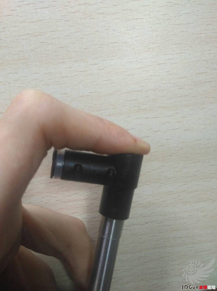

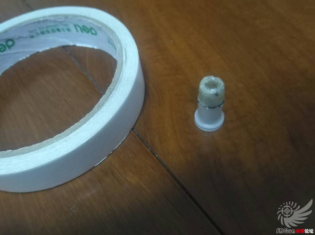

可以看到,这个推嘴有点别扭,但古话说得好,“丑=战斗力”。这样伸出来一部分可以保证推嘴与三通之间压得更紧,从而减小漏气。那么怎么做呢?其实很土。

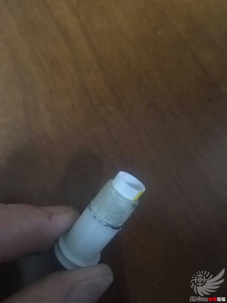

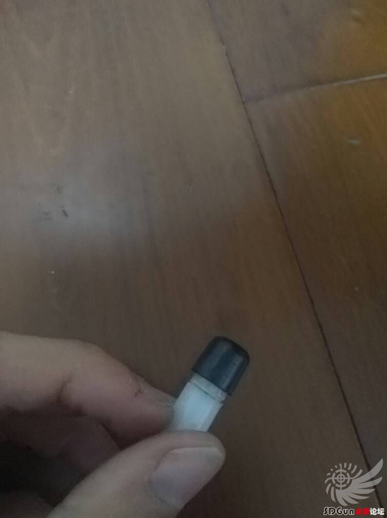

把推嘴的推头用小刀轻轻剥下来。这个帽子看似粘得很紧,实际上从底部一翘,再一扣,就松了。然后如图缠上双面胶,为了保证固定得更紧,可以把侧壁缠厚一点,增加粘结处的压力。顶部也要用一层双面胶包裹住,但尽量不要延伸到管口里面。

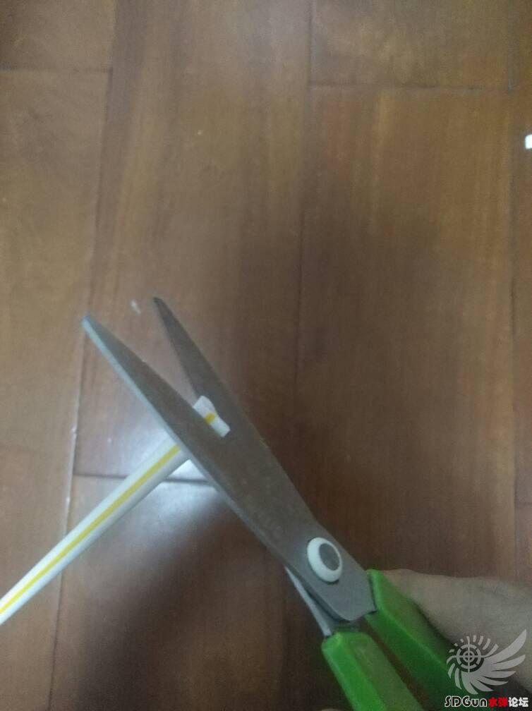

减下一截跟麦当劳吸管差不多口径的吸管,长度2到3mm均可。然后粘上去

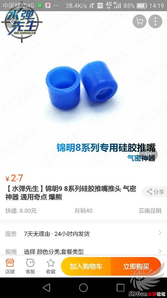

原厂的推头不要了,因为太硬,“枪机闭锁”时压紧时需要更大的力道。花几毛钱换上图中这种硅胶软推头(图中这个2元其实还贵了,但是对玩水弹的人来说应该无所谓),可以大大增加气密性。

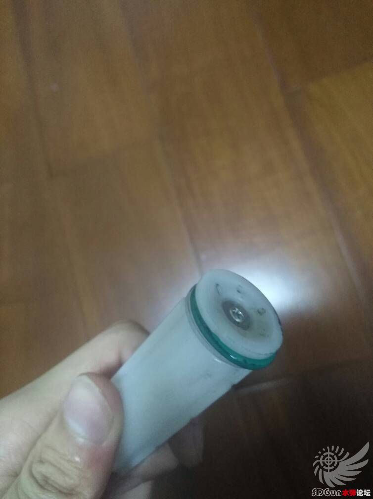

再来说说O圈
O圈这东西共公差不小,有的原厂就合适,有的换了也不合适。但一般这种绿色的O圈气密都很好。实在担心的话,大不了多买几个依次试,反正一个才几毛钱,不违背标题的要求。
完成上述改装之后,在所有接缝处都上薄薄一层透明油,一定要上,但一定要微量。尤其是O圈处,因为O圈需要在拍头凹槽处依靠气缸内壁的摩擦力来回运动,才能保证拉出时通气,压缩时气密。上的油稍微多一点就会导致气缸内壁的摩擦力变小,活塞需要运动一段距离才能使O圈运动到气密的位置,这就意味着白白丢失了一部分气量。

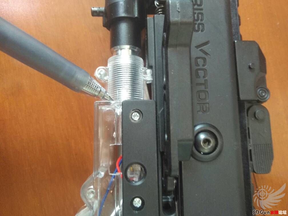

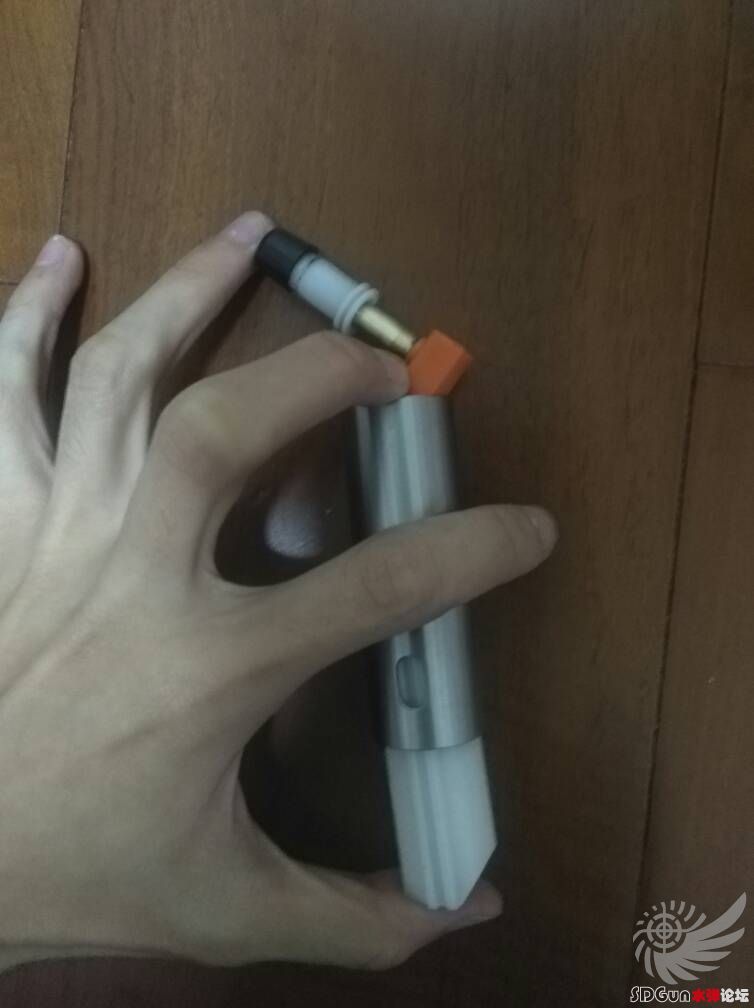

如图,测试气密。
注意测试时推嘴要放在气缸头铜管的前端,来模拟射击时推嘴的真实位置。如果按到底测试的话所有人都是密封良好的。
可以看到,压不动。其实压不到底就行了,很多人追求按下去之后弹回到原位,那种效果其实是有问题的,因为那意味着会发生倒吸。按不动,也弹不回来,就是最好的。
然后安装
可以看到,由于推嘴增长了,这里是按不到底的,安装时需要把联动片往回拉一段才能扣上去。

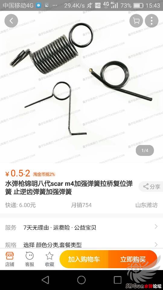

首先是去网上花两块钱买一个锦明8的加强版拉桥弹簧。
买回来用手捏着拉一拉,力度越大越好。加强弹簧有两个作用,一是把推嘴压得更紧,进一步增强气密,二是防止卡弹。
很多使用乳白弹的人的短剑都遇到了一个问题,就是经常打着打着突然打不出来了,检查发现供弹、拉桥都一切正常,再装回去打几下又卡了。实际上这大都是因为短剑供弹速度过快,三通有时一下子进了两发乳白弹,而原厂的弹簧力度不够,就一直卡在那里。加强弹簧不仅能在卡两发时把两发都推出去,更能缩短推嘴回弹复位的时间,减小一次进两发的可能。

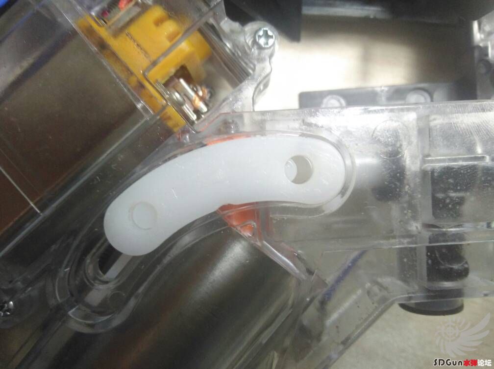

然而,换了加强弹簧可能遇到这样的问题

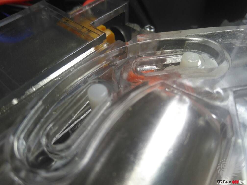

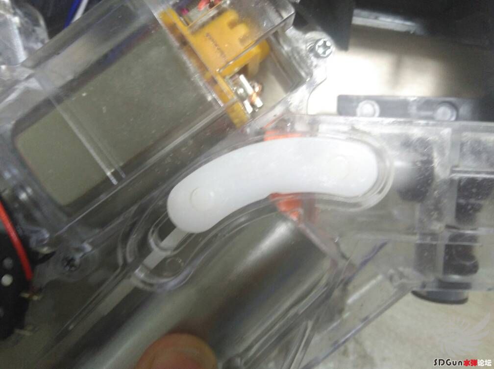

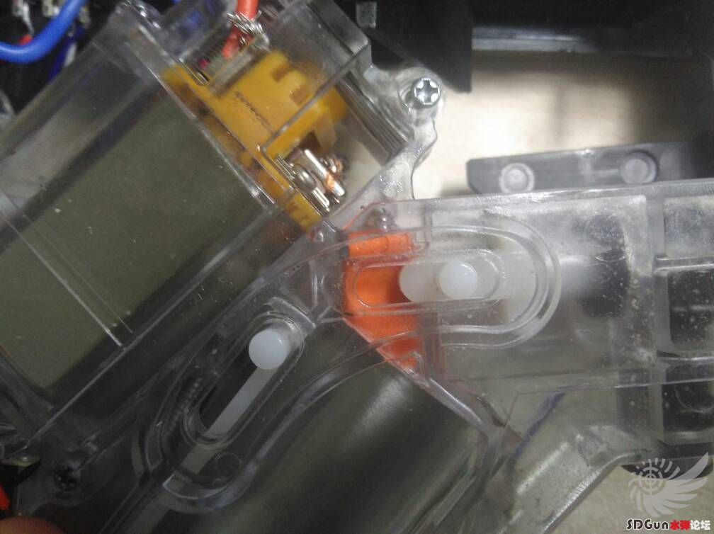

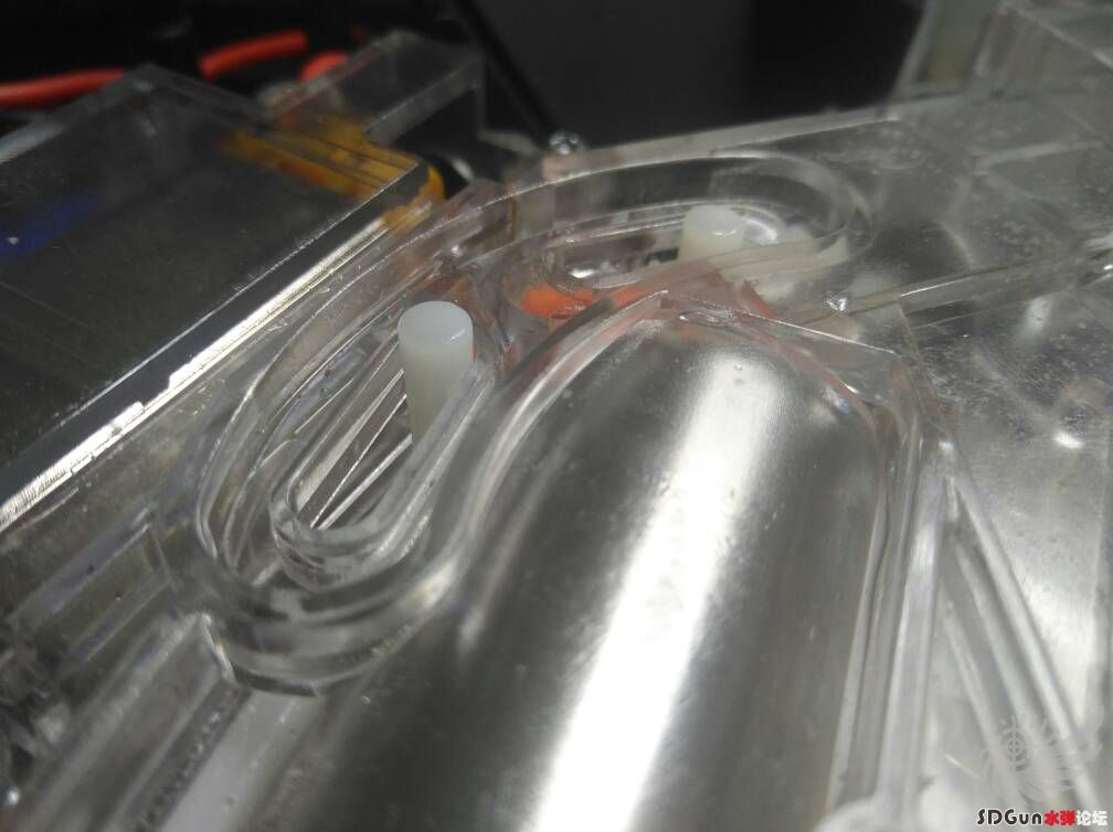

图库,这个联动的柱子和波箱外壳基本齐平,联动片安装不上且容易脱落。如下图,往这个槽里面垫一根牙签即可(要细一点的,不然可能卡住)
这样就好了

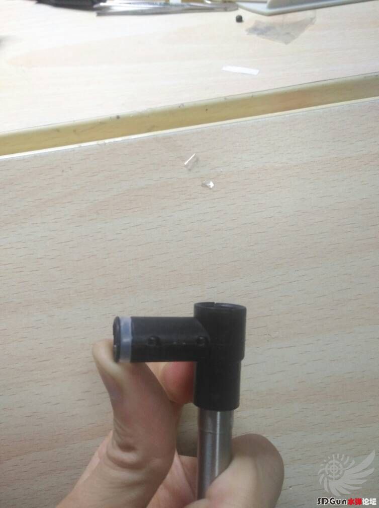

最后讲一下三通和内管(用原厂内管的新手可忽略这一条,原厂至少在气密方面还不错)
我换成了黑色三通,因为三通在拋壳窗可以被看见,橙色看着难受。不过为了和谐,橙色其实更安全。
为了气密,内管外径是9.5,内径一般是7.5,乳白弹7.3。建议换装乳白弹,不易碎,弹道好,外观好,武装天使家的很不错,其它店有可能买到假货。
内管并不需要什么气密胶水,用透明胶缠厚插入三通即可,随时插拔,方便更换。

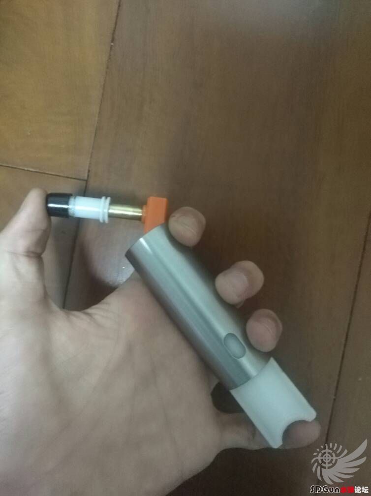

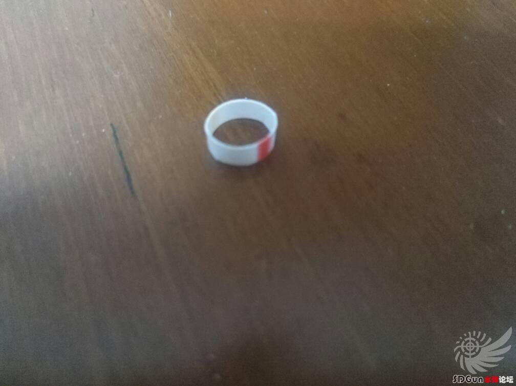

如图,给内管末端缠上若干圈透明胶。这个过程必须保证精度。
如图,必须把胶带绷直,与内管口平行,旋转内管。(这里由于摆拍,单手操作,导致透明胶伸出来了一节,是不规范的,可以短但不能长)绷直是为了防止产生起泡。全过程必须极为严格地杜绝起泡的产生。要有耐心,只要产生了气泡,或是不再平行,就往回撕一点重新贴。
厚度要多少呢?用小劲拔不动,稍稍大一点力可以边旋转边插进去,是最好的。薄了会太松,厚了可能会在插拔的过程导致胶带变形移位,做到内管部分第一张图的厚度就差不多了,然后再慢慢调整。

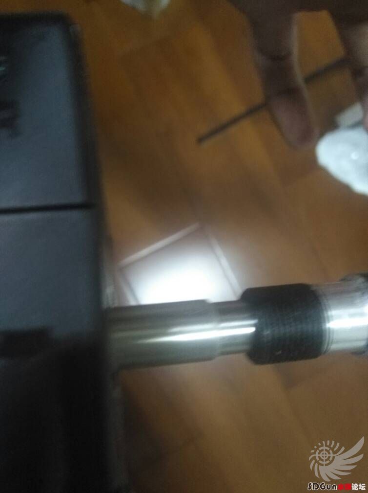

为了保证不拆波就能更换枪管,这个地方的口需要用锉刀或砂纸稍稍打磨,不然可能卡住透明胶圈。
这个地方也缠上透明胶,让内管能卡在套管里,不至于乱晃
最后安装波箱,堵住枪口用手压天梯进行测试。我的这把刚组装完是基本压不动的,打了一天之后再压,虽然可以按下去了,但还是挺费力。

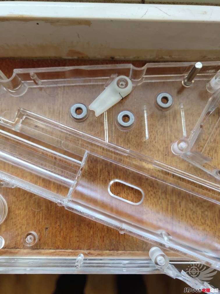

拆装波箱时准备一个小盒子,把螺丝等东西都装在里面,尤其是半月形的那个联动片。由于在波箱外侧且无固定,很容易在装好后丢失。

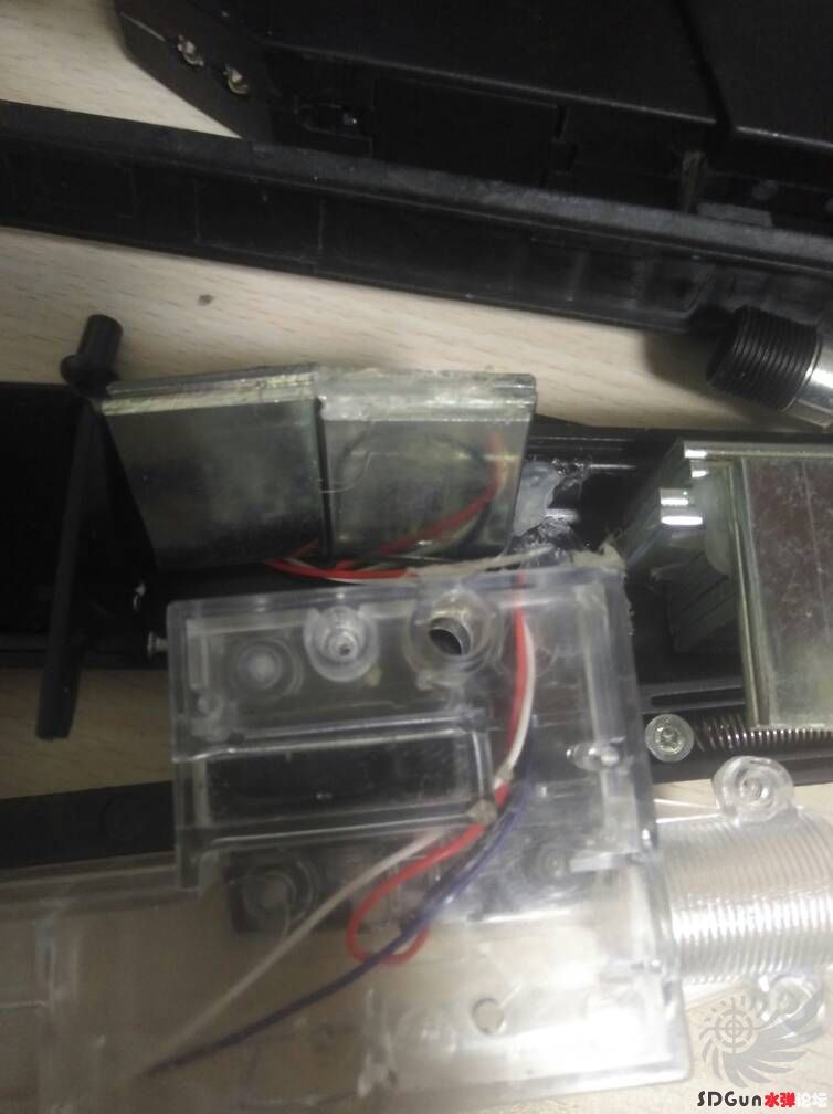

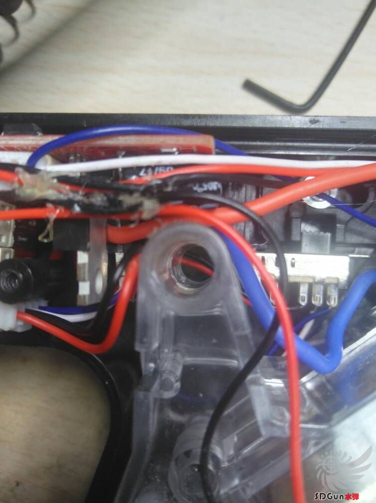

在最后装波箱或机匣时,很有可能会发现用力也按不紧这时,千万不要使用蛮力去压。正常情况下,波壳和机匣壳确实可能有缝隙,但通常不需要用很大力就能完全合上。如果用了力却合不上,很可能是什么地方出了一些小问题,仔细找找。
如图,两片波壳之间卡了一束不起眼的走线。如果用蛮力压波壳,有可能确实合上了,但那也就意味着这束导线被压扁了。
如图,插销孔卡了走线。这也是很容易被忽视的。

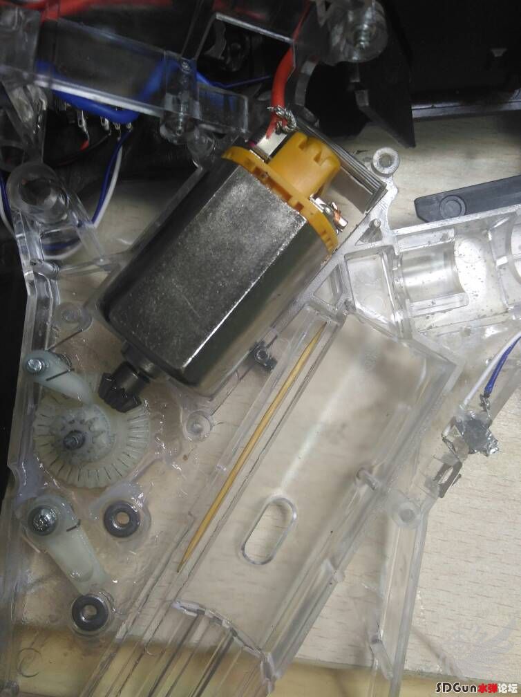

还有一种情况,就是电机上面吸了螺丝。

发表于 2019-3-5 01:13:30 | 显示全部楼层
楼主大神,我想知道这个零件有什么用,我照这样装上去后转动了下齿轮,发现好像没什么用,齿轮转一圈它就弹一下,不知道是我安装有误还是本来就没什么用
