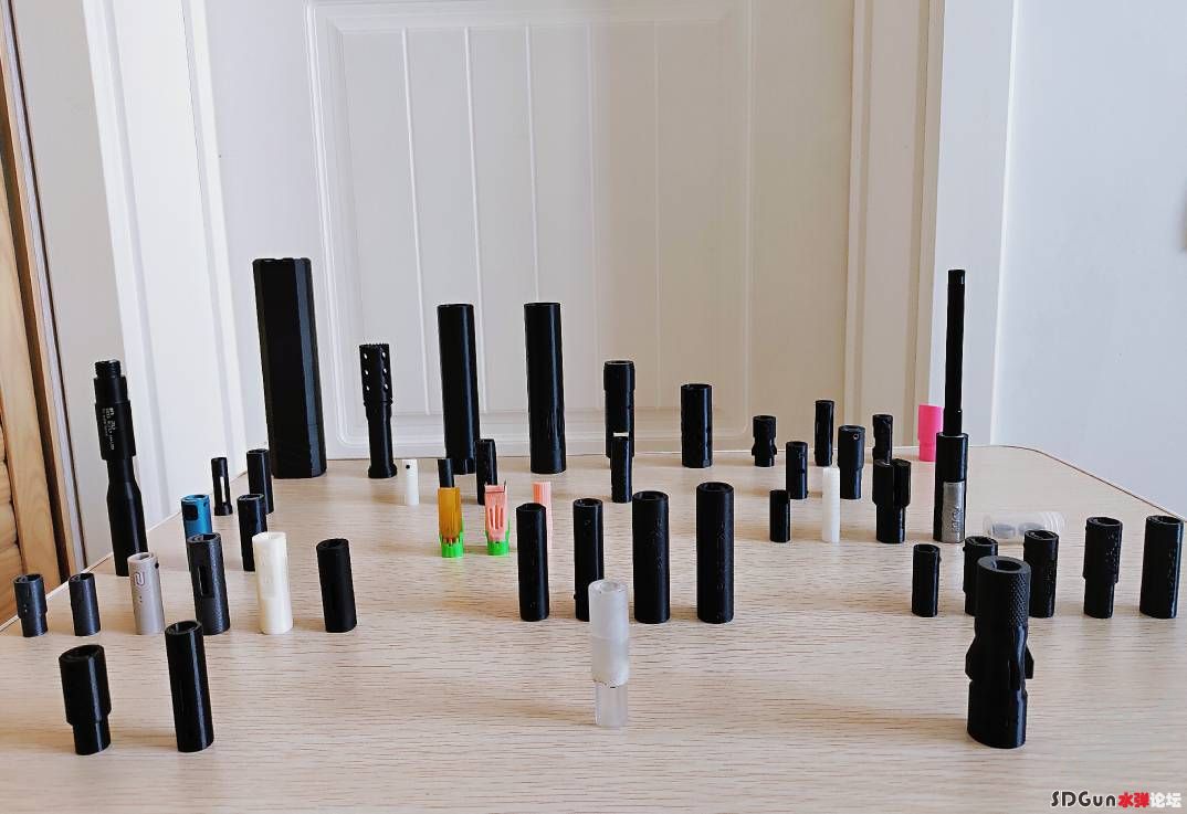

上璇共计14个厂家 50余款上旋产品 欣喜若狂的开始录制视频,问题来了。
1 是只介绍上旋的做工和特点,还是附加弹道测试。
我个人的意思是直只介绍特点和工业设计。因为各家上旋其实并没有拉开很大差距,实际使用中类似苹果6和6s的区别,并不是苹果6和诺基亚老人机的区别。
但介绍上璇不上弹道视频,我估计我被骂几乎肯定的了,好心做好事去评测,让萌新对每款上旋更了解,到最后如果被骂,我得多冤。 如果做弹道视频,问题又来了。1 我是个人兴趣所致 去做评测,并没有团队或者专业的相机等录制设备。想录清楚弹道 我刚才试了一下,太难了。 2 就算能录到弹道 去哪录?不能是公共场合吧。 车库倒是可以,因为有墙,可以用激光测距仪清楚的知道射击距离,我去试了一下,因为车库环境昏暗,只能录到弹道前断,录不到散步。 后来我又去了小区草地,对面有树,其实公共场合这样不太好,但我找了个小角落,能看到散步了,但地点宽阔,激光测距仪用不上了 没有办法给出具体射击距离,这可难坏我了!

第二个问题,客观存在因素。上旋打印为主,存在个体差异性,这个就不好解释。 ok 就算没个体差异,人为差异怎么解决。我可能调A上旋的时候,非常幸运,一下就调到了最佳状态。调B的时候可能没好,没达到最佳状态。那我就能说A比B好吗? 不一定吧

第三个问题,站多远录弹道。 比如说20米  A上旋就能打21米,B上旋能打26米。如果都以20米为终点,对B上旋公平吗? 如果站30米,你怎么能知道A打的是21米 根据什么呢?肉眼观察?

第四个问题, 评测一个上旋前多少是直线,也就是有效射程,这个怎么说? 你可以说摆砖,每5米摆一个,但你不还是凭肉眼观察,在第几个砖是直线吗,只要是没有数据,凭借观察,就都不够客观。

第五个问题,水弹极限在哪,我今天试了一下我的锦明8,不安上旋,末端都能打到27米(有抬杠的话我可以在b站上传视频,有测距仪测的距离),而且这个距离还不是极限,我还能再往后退几步,也就是说不安上旋可能可以打到30,那安上旋破35几乎是一定的。 前一阵有个大哥说能打30米被扣好几百分?我这不没事找事吗

先说这些吧...设想很美好,我没想到落实这么难 重重的困难... 我现在说不做了 我对不起商家,我说我继续做,我快把自己折磨的掉头发了...最后说一句吧,如果视频做好后,你觉得不满意,请善待我,因为我在努力着...谢谢

感觉工程量很大,关键是能找到合适的测试的地方,然后,15米,20米,25米,这3个点得包含?包含就至少每个位需要一个定点设备同时录制。然后,工程量不小...

找个室内场地,还是不同光线角度,我记得阳光直射和背射加上乳白弹有一个是能看的很清楚的,场地上应该会有水友愿意帮忙的

跟弹道相关的不仅有上旋的因素。不建议做这种出力不讨好的事。B站看了几期钢将的评测,感觉稍微有点“用力”。可能是职业关系,比较有表现欲,建议录一些科普内容的东西,做点基础介绍之类的。这种内容没什么争议,又对萌新有好处。比如各种瞄具的种类介绍,优缺点,实用性等等。瞄具做完了可以做做背心、头盔、战术服之类的介绍,不过装备坑最烧钱。

不用拍弹道,你直接拍摄靶纸啊,散布一清二楚,不同距离不同上旋做好记录,后期排好字幕,前提是测试客观公正,不吹不黑。

上旋的原理和结构不改,其实没什么太大差别。也就是100和101的区别。室内无风测试。找个厂房或者本地室内场。用电子记分靶比较直观。打中就倒了。看不见弹道也没事。
