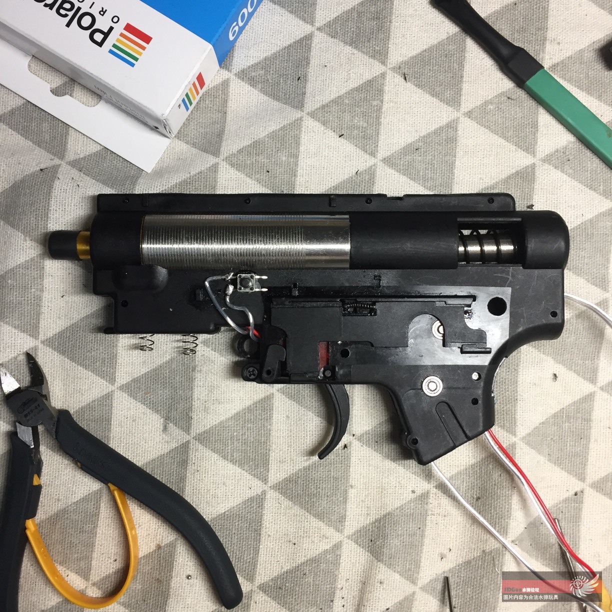

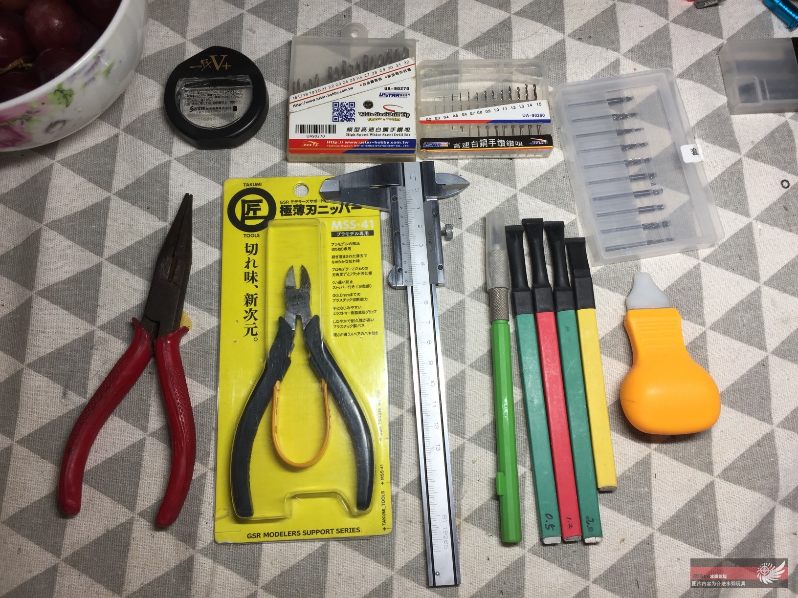

首先准备工具,基本就这些啦,看着手边有的来。

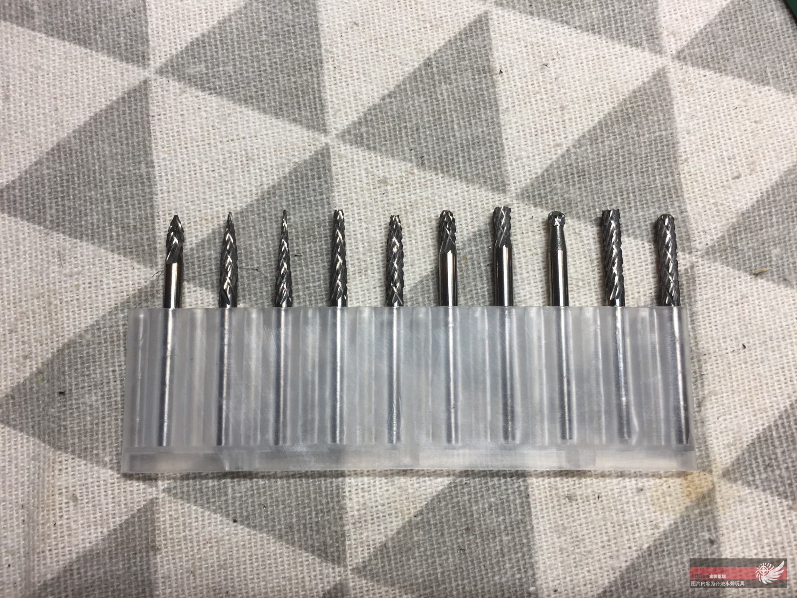

这里我准备的有:剪钳,尖嘴钳,小尺寸钻头套装,笔刀,磨头套装,平刀(推刀),锉刀,游标卡尺,电钻,电烙铁等。

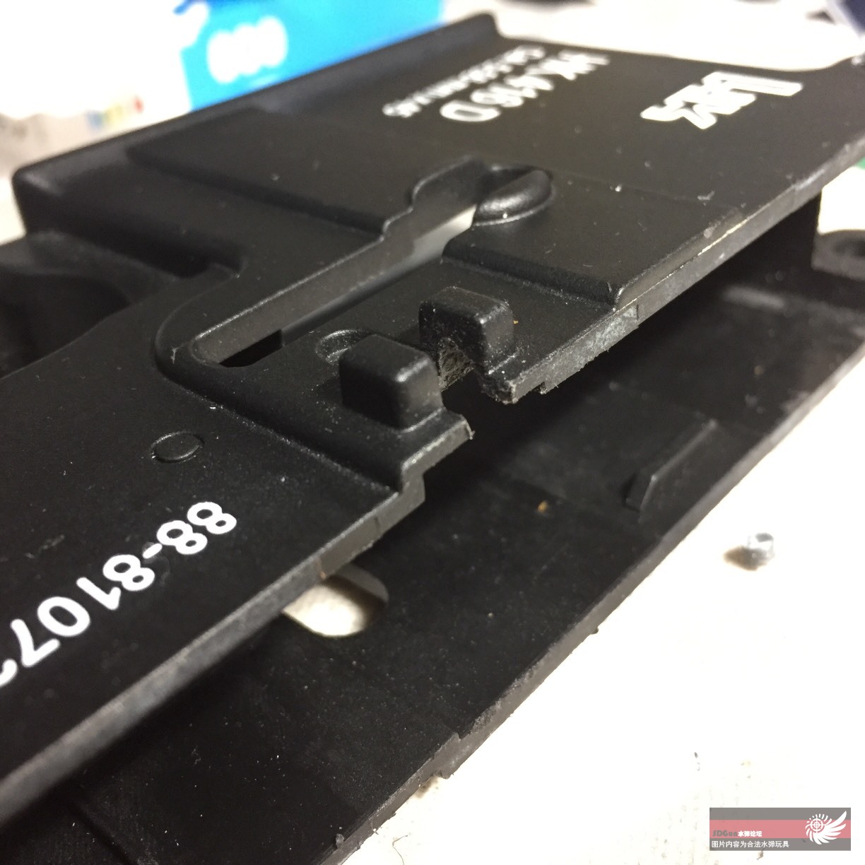

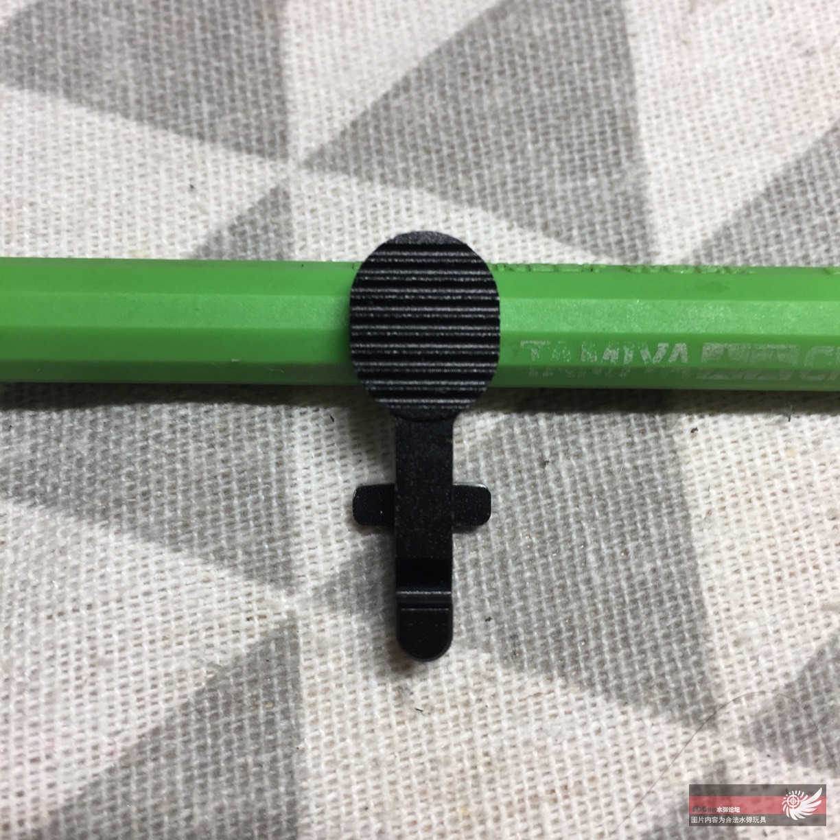

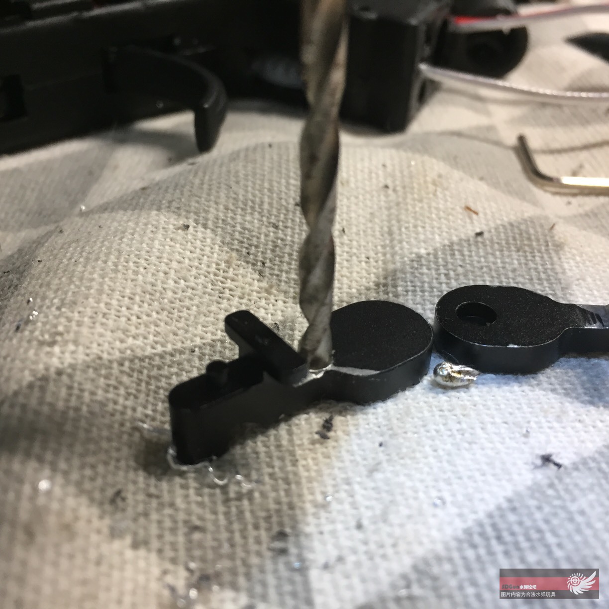

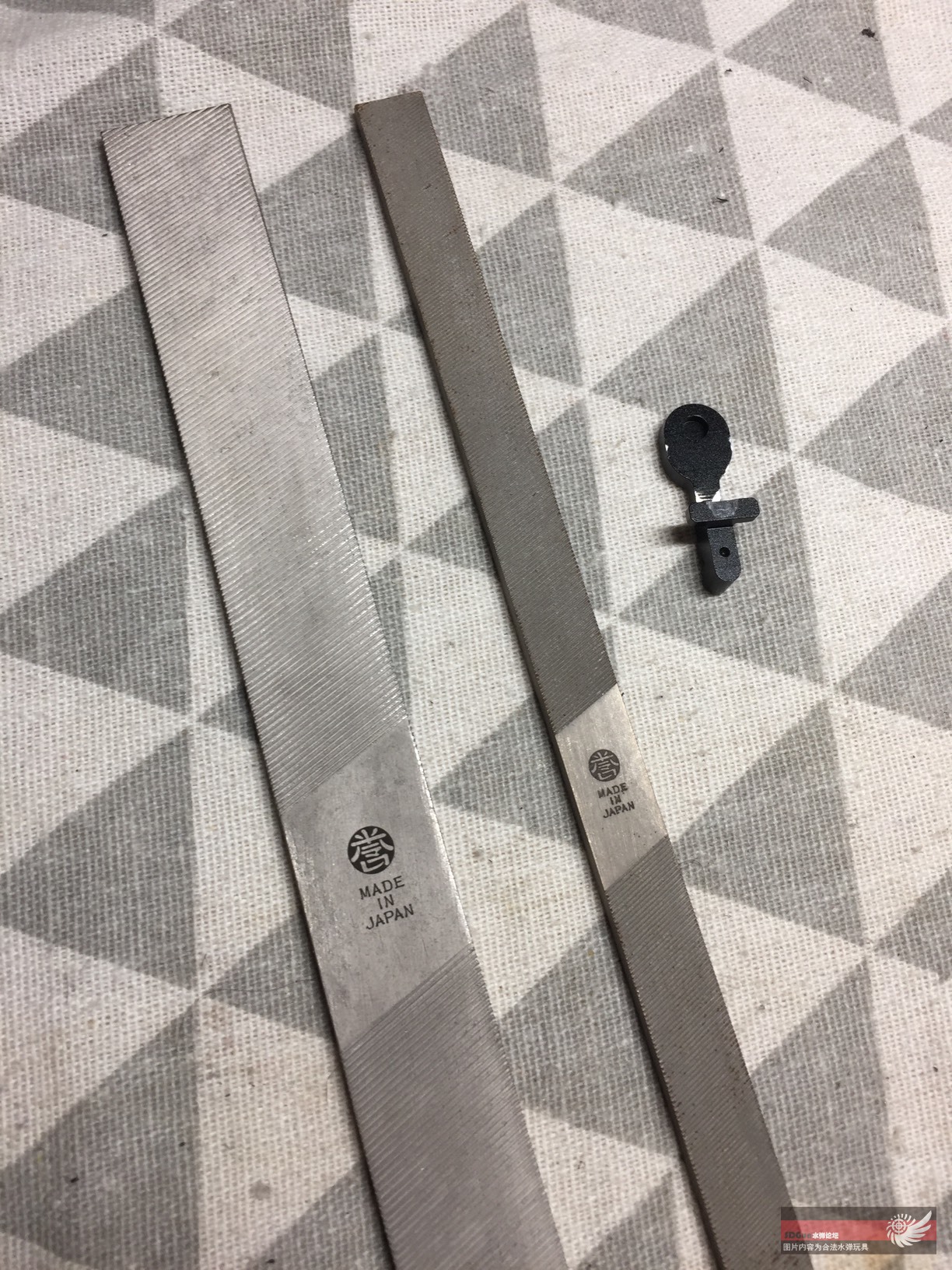

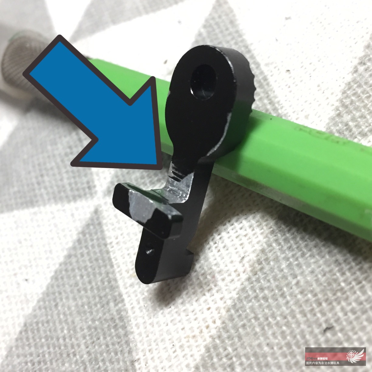

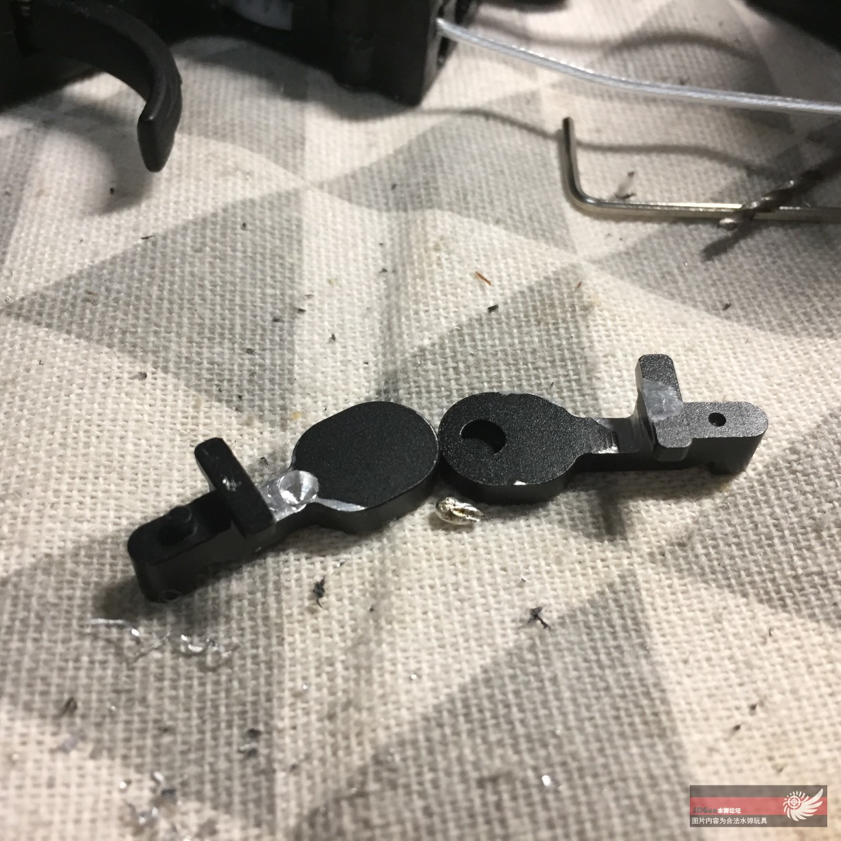

首先要加工一下“苍蝇拍”把箭头指示的中间这个凸起用锉刀磨掉。为了后面装上去不会顶住预供开关的外壳所以要磨掉。

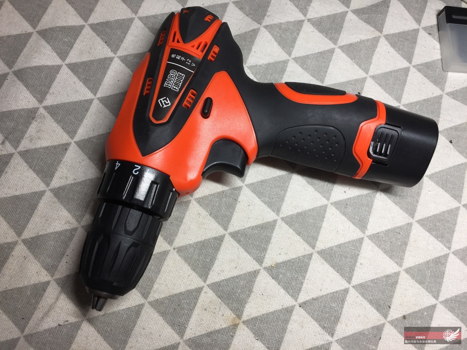

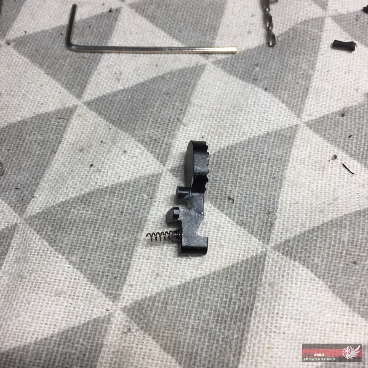

钻孔,先用尖锐工具戳一个小点定位这样不容易在钻孔的时候钻歪,然后先打一个小孔,在根据后面要塞入的桩的大小来扩孔。

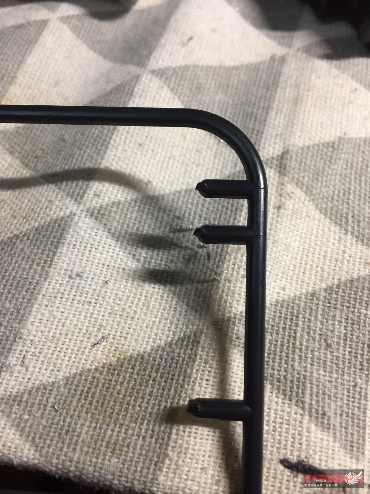

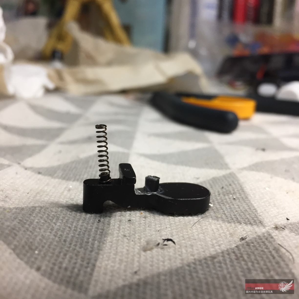

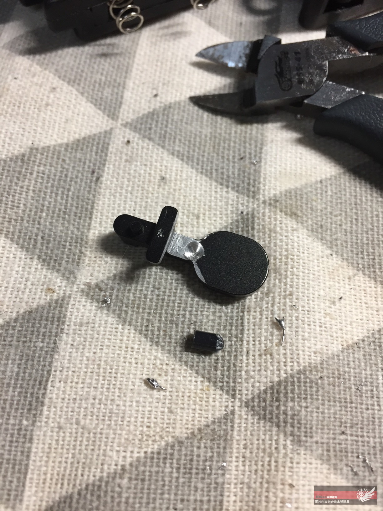

给之前打的孔塞一根合适的棒子,这里我是用了拼装模型的板件流道,涂上502塞进去粘死,特地选的黑色也不怕掉色了,切记棒子宁长勿短。

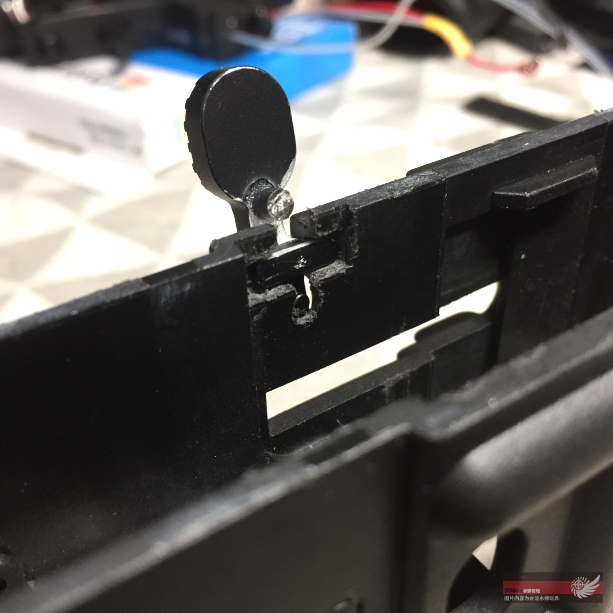

底下的小桩位用502粘一根弹簧,这样装上去后不会随着发射器发射时的震动乱晃。也能起到固定的作用。

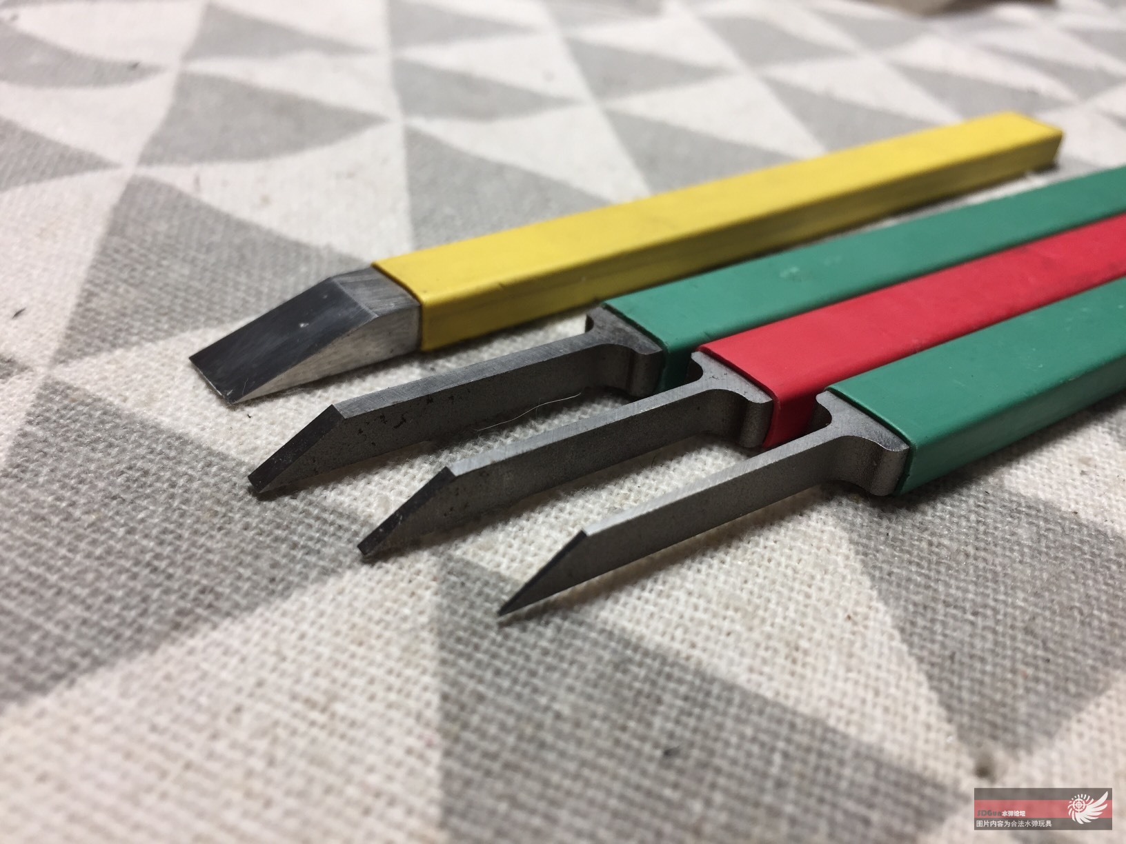

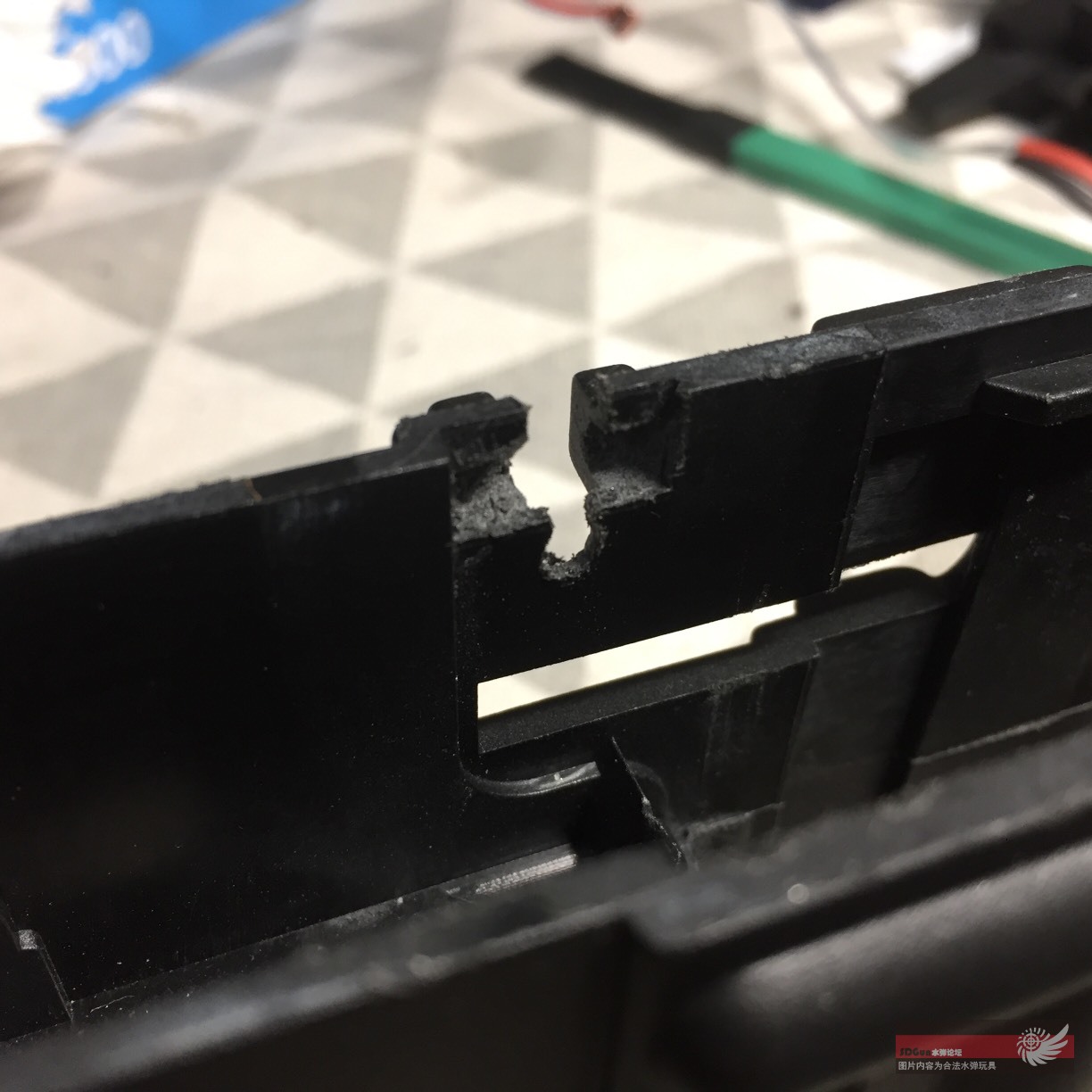

“苍蝇拍”的位置为了能活动需要掏空一些位置。这里我是先用电烙铁烫出了雏形,之后用笔刀,磨头,推刀来挖空整形。不用挖的太深2-3mm差不多了。

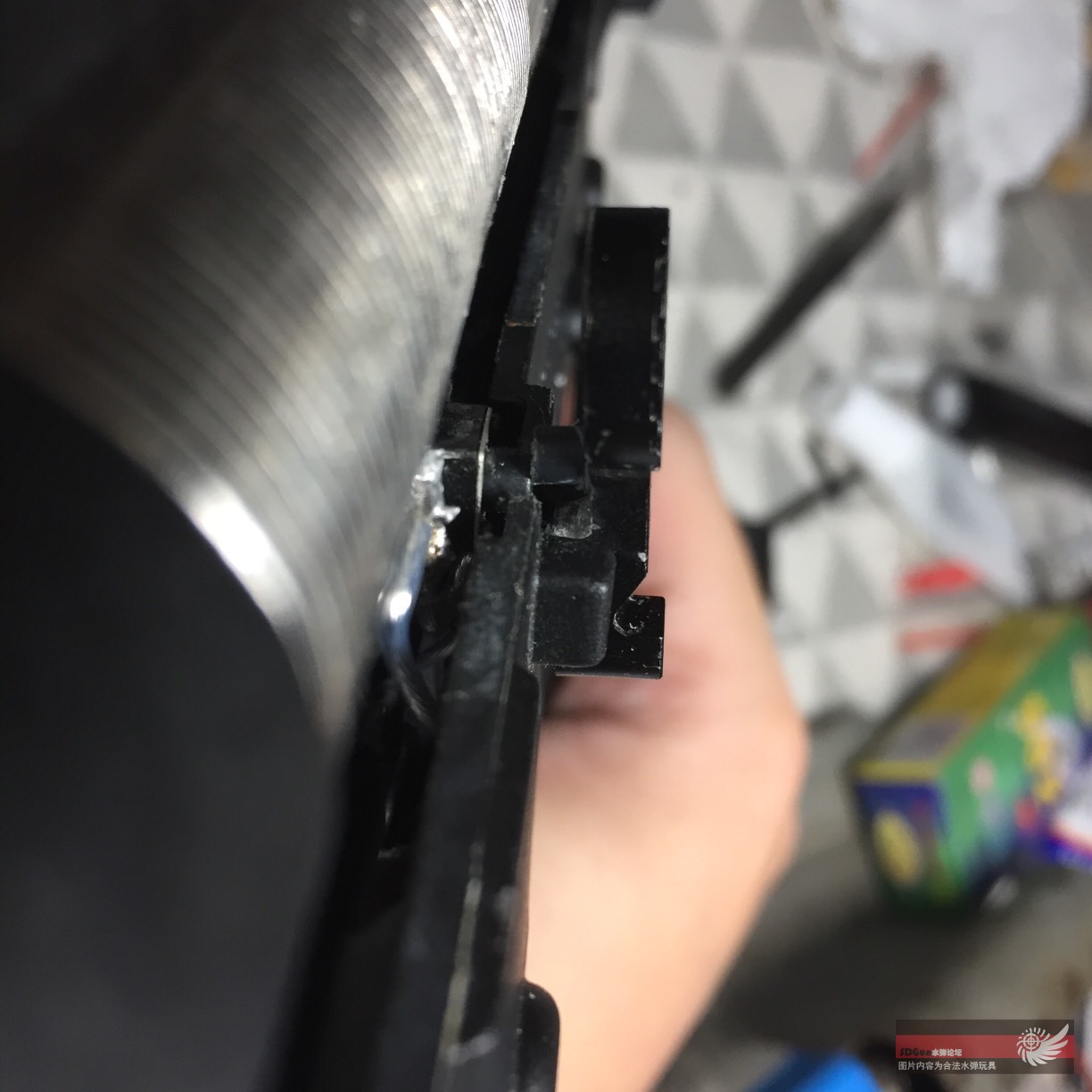

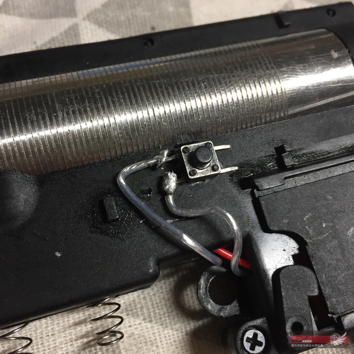

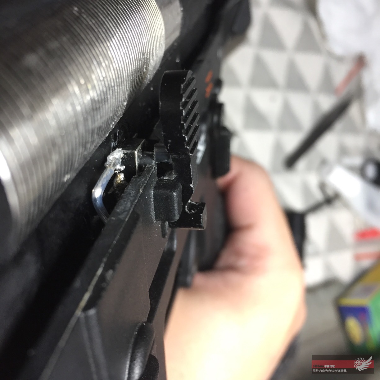

波箱的预供开关我是放在侧面这个位置,502伺候。粘之前一定要装入下机闸确定好位置。不然粘上了就很难很难弄下来了。一定要仔细确认位置。(差不多垂直底下波箱边缘的位置)
装上下机闸确认预供开关使用情况,如果顶着开关的棒子长了就剪短一点。

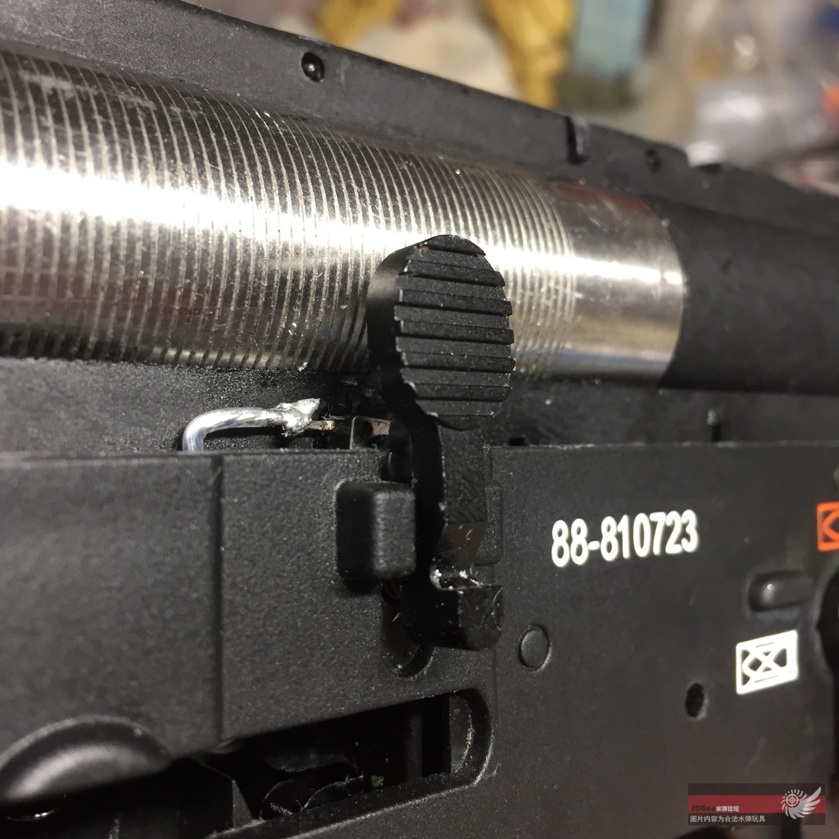

测试开关,十分匹配。之后就可以装上上机闸了,上机闸侧面的加强筋哪里顶着预供开关的就剪掉切掉就好。
全部装好了,表演一下换弹夹按空挂释放启动预供完成了

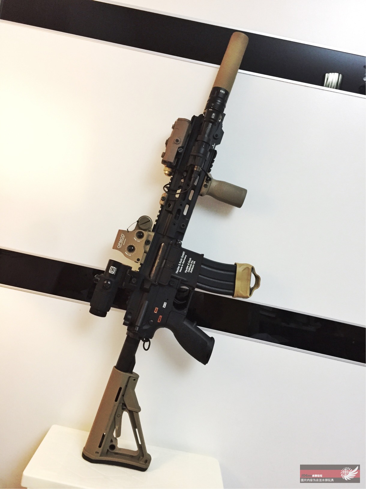

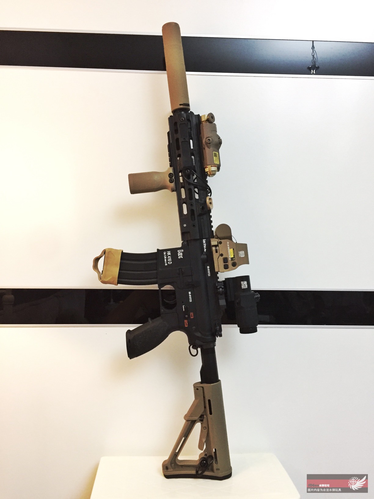

最后晒一下我的416,谢谢各位观众老爷们看到这里。祝大家瞄具都能归零,20米直线,连发不断供
