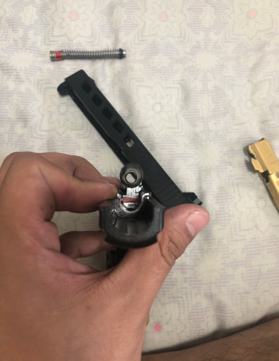

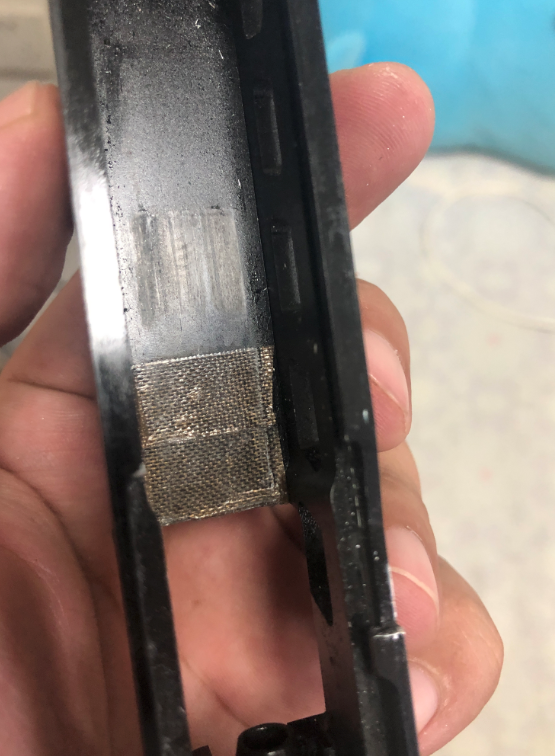

现在说一下我的新发明!p1下场党的福音!众所周知!p1完美弹道以及最低碎蛋率!就是使用硬度超高的磨砂蛋!用磨砂打p1下场的朋友应该都有所了解!就是磨砂蛋供弹问题!磨砂蛋表面的在干燥以后,会变得很皱!这就导致到磨砂蛋塞到P1弹匣后,过了五分钟左右,完全无法正常供弹,即使使用0.6线径的供弹簧也于事无补!还有的朋友说了,那就保持湿润留点儿水啊!抱歉我试过了,依然无法完美供弹,更不要说水分改变弹道了。经过了无数次试验,这个问题终于完美解决了!方式很简单!使用到了一种高科技材料!特氟龙!至于什么是特氟龙大家自行百度哈!

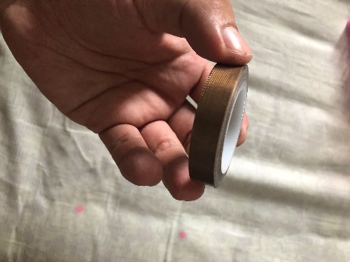

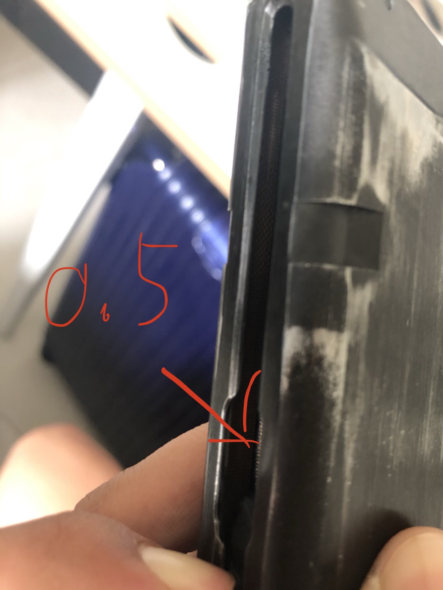

首先!某宝买特氟龙胶带!1cm刚好贴弹匣内部正面,0.5cm贴侧面,所以买一卷1cm就好啦!几块钱!
F0D0C15E-2F54-49EE-A37B-C515CDEA09AA.jpeg 3872B960-719B-4DA4-99A3-C8E0E8BD4757.jpeg 19F7B3FA-CFBB-4A46-BD6B-E980D11472CF.jpeg

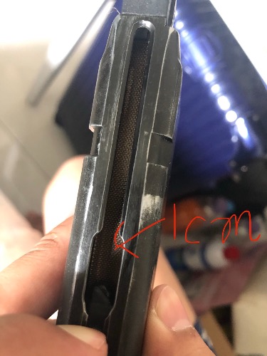

很多人问粘贴方式哈!确实不掌握技巧不好贴!先清理弹匣内部油污!这样保障粘贴牢固,然后拆掉弹匣底座和抱蛋嘴、弹簧!然后平放弹匣!剪一截长度大于弹匣的特氟龙胶带!不干胶面超上!从弹匣缝隙塞进去,两手一边拿一头!翻转不干胶冲下!然后随便拿点儿工具让胶带与弹匣粘贴牢固即可!这是第一步!减弱弹匣内部摩擦系数!
第二部更简单!磨砂泡发到适合自己内管的大小,甩干水分!然后!洗衣液,加一点点即可,这样可以充分保障磨砂蛋表面光滑!为什么要用洗衣液呢?因为洗衣液挥发慢!
经过试验,改造完成后!磨砂蛋塞入P1弹匣!放置半小时后击发!供弹顺畅无比!至此!磨砂蛋下场问题完美解决!

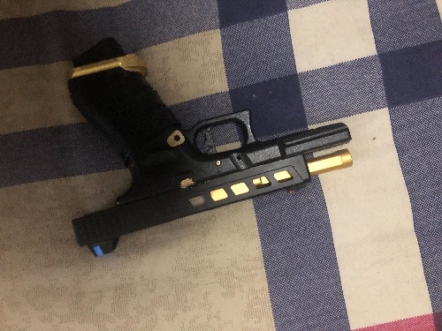

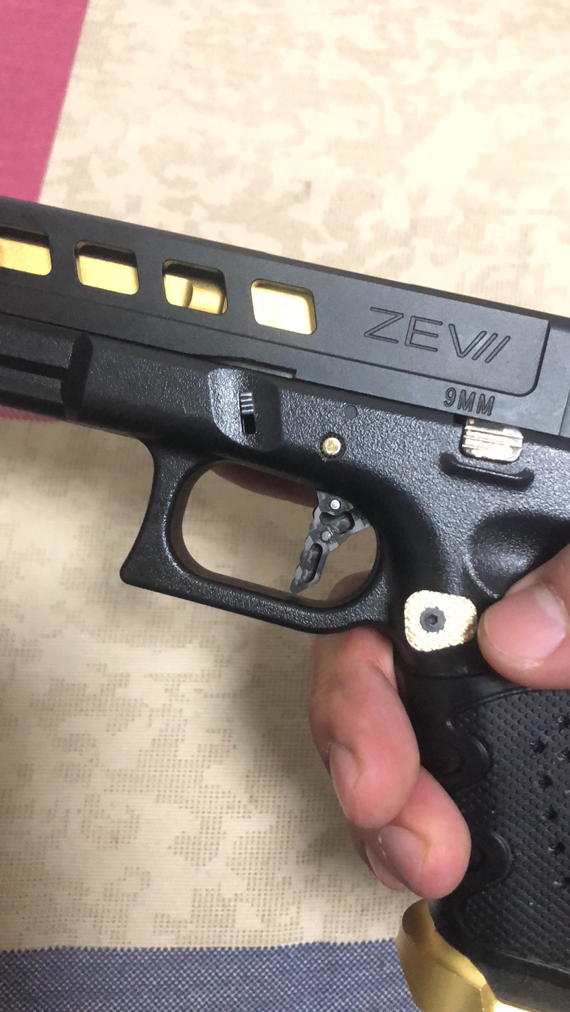

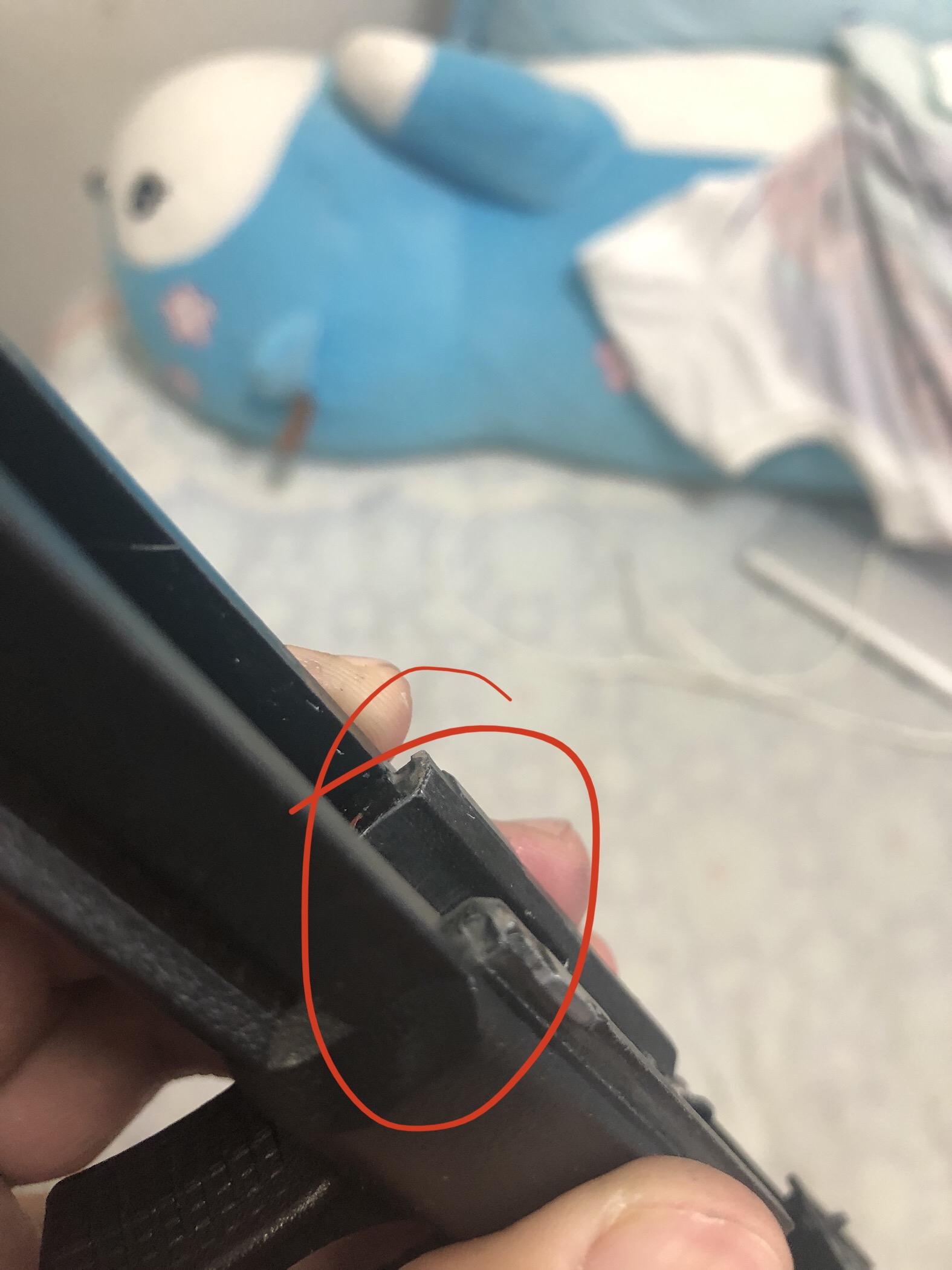

首先是精度问题!我一再强调的P1精度问题!很多人不理解以为这东西好像长发射器一样,给内外管做了稳定!实际是毫无意义的,甚至有可能造成一切负面影响!p1的精度在于中身与内管座结合的是否紧密,是否单独安装内管座后毫无晃动!只要把内管座单独卡在下身上!内管纹丝不动!那么你的p1就无须再担心精度问题!只需要关心自己的手够不够稳!内管座的问题之前写过啦!就是哪里晃用电工胶带垫哪里!手艺好的可以直接ab胶补完再打磨!这样强度更高!

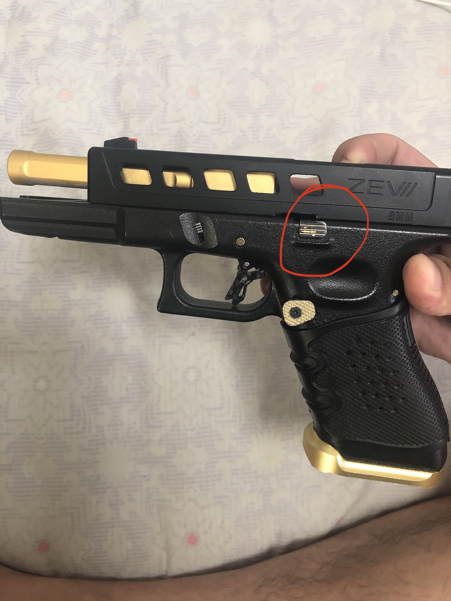

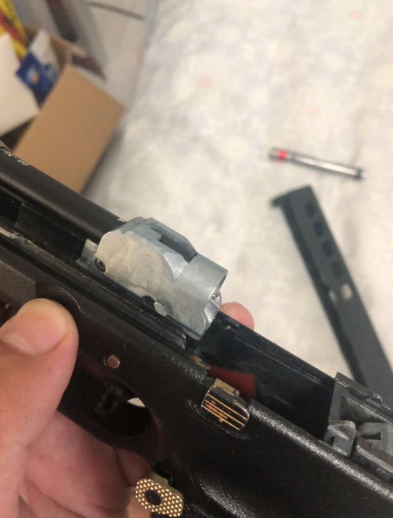

再有就是出气阀的优化问题了!我所有的弹匣都在使用原厂气阀!经过优化后很完美!之前写过要拆开出气阀才能做优化!很多朋友问这东西怎么拆,下面我会放一个拆解视频!由于编辑问题我放在评论里了,实在是不会使用论坛的编辑功能。

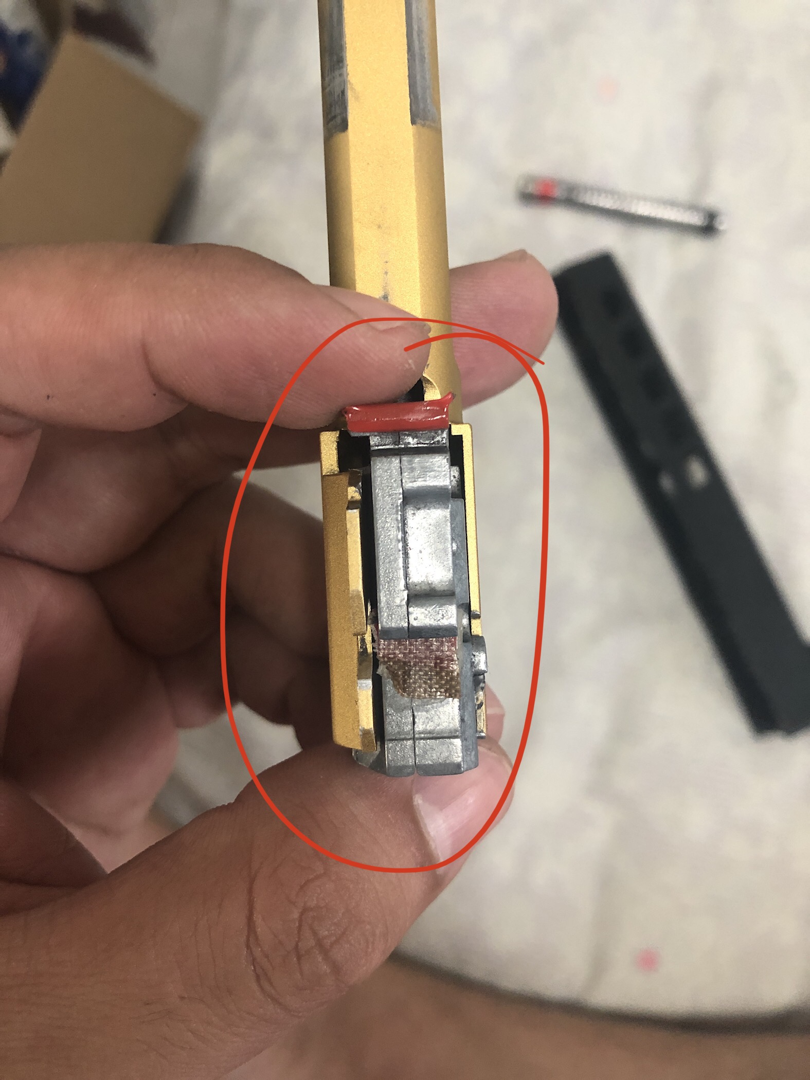

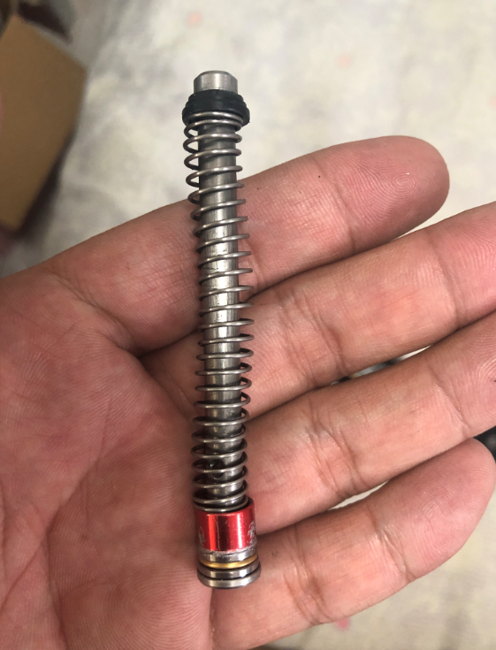

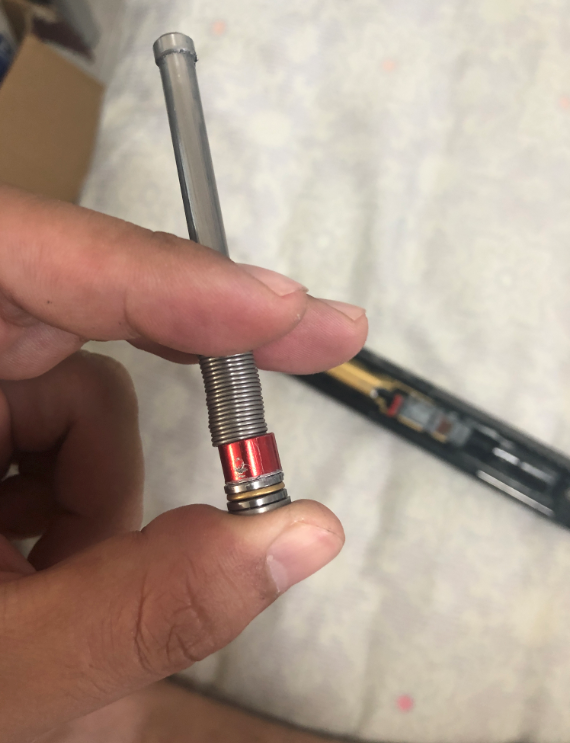

再来说一下使用金滑的朋友遇到的问题!就是金滑敲击中身的问题!中身的前部已经被敲出凹陷!这个问题其实很好解决!就是给滑套做一个限位!裁一截内管套在复进杆上!保障弹簧全部压缩完之后,滑套后退刚好可以空挂,但此时滑套并敲打不到中身!这个距离要自己掌握!不过知道让滑套后退,空挂位置限制在刚好掠过空挂片的位置即可! IMG_2885(20200622-181652).JPG IMG_2877(20200622-181633).JPG QQ图片20200622182242.png QQ图片20200622182239.png

好文。不过这个“内管座晃动超过3cm”………

发表于 2020-6-12 21:51:47 来自手机 | 显示全部楼层
老哥,那个出气阀是为了增加出气量还是为了更容易撬开出气阀,出气阀这样的优化可以带来多少提升
973
9914
9914
 楼主| 发表于 2020-6-12 22:04:20 来自手机 | 显示全部楼层
减弱开阀力度的同时便可以增加出气量。因为拆除了弹簧下面的垫片和o圈!每次敲击都可以行程最大化!

 楼主| 发表于 2020-6-12 22:08:14 来自手机 | 显示全部楼层
是的 上下左右均晃动幅度很大!中身卡座被自组商打磨的一塌糊涂!

 楼主| 发表于 2020-6-12 22:51:53 来自手机 | 显示全部楼层
看一下某商家自组成品。这种中身被打磨的一塌糊涂!只能内管缠胶带期望稍微稳定一些些了。

 楼主| 发表于 2020-6-12 23:51:50 来自手机 | 显示全部楼层

12159
发表于 2020-6-13 10:07:42 来自手机 | 显示全部楼层
Ebanana 发表于 2020-06-12 23:51
你看
好吧,我理解错了。我还以为是前后左右的晃动
