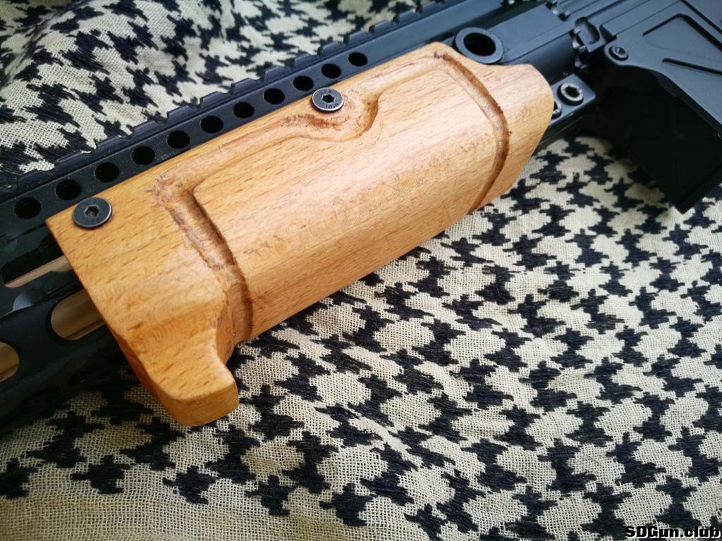

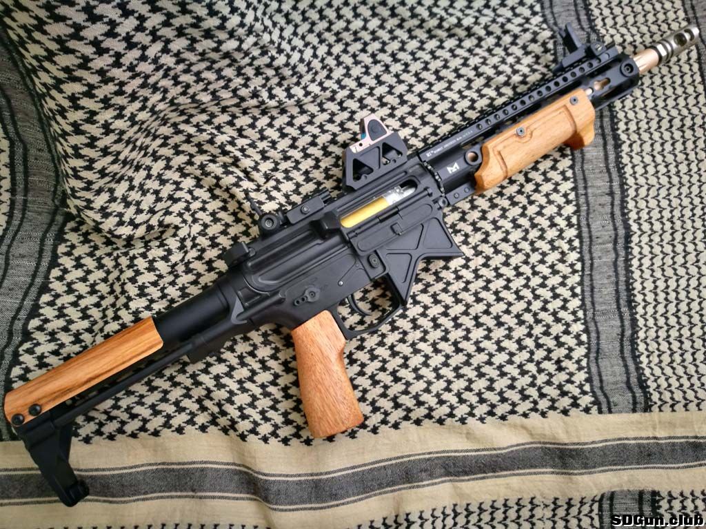

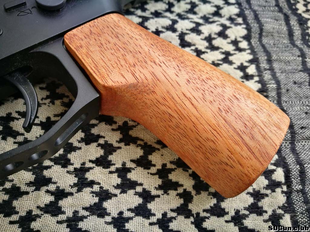

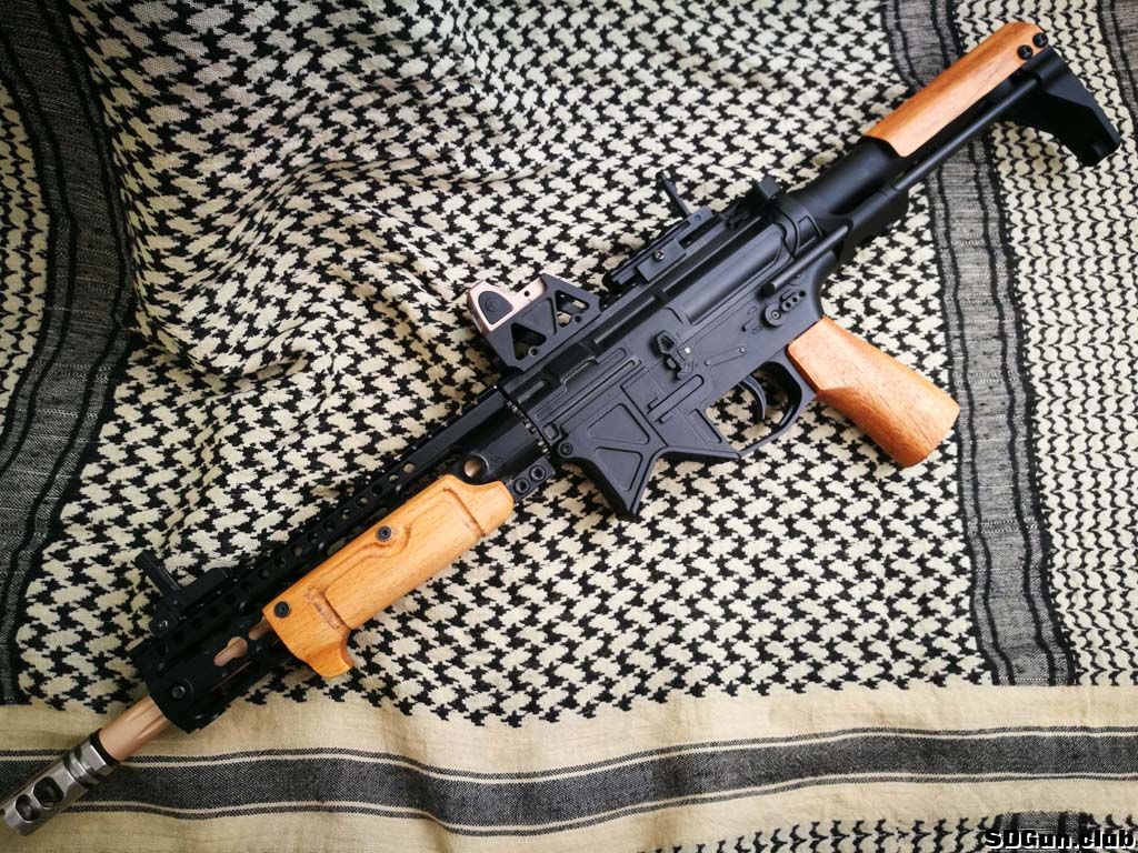

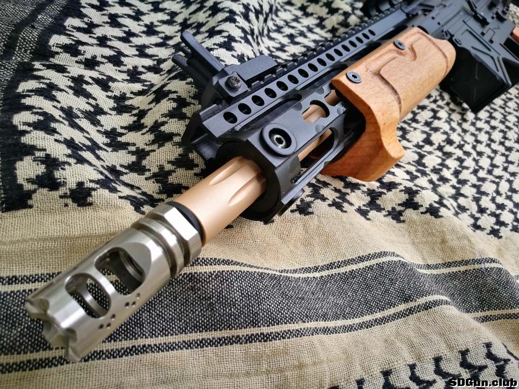

一直到不到合适的木匠师傅,只能自己从零开始学木匠,经历了无数个断断续续寂寞的夜晚,于是就有了这个半成品……
微信图片_20180421095003.jpg 微信图片_20180421094908.jpg 微信图片_20180421095012.jpg 微信图片_20180421094950.jpg 微信图片_20180421094957.jpg
因为没有经验不敢用名贵木种,就找人家做家具剩的榉木废料,奇葩的是前握和后握是两个国家的品种,纹理细腻度区别很大;
更喜欢后握的粗纹理,打蜡之后颜色泛红很好看;
之所以是半成品是因为后握掏空跟电机角度很难匹配,前后废了三个木把还没掏好,全程手工掏的欲哭无泪;
累了,等2号波出来再接着掏吧!

握把一块木头切两半,分开掏,完了粘起来打磨,纹理对好了看不出来

后握把怎么固定上的?没看见螺丝孔

发表于 2018-4-21 11:37:29 | 显示全部楼层
请问这个小红点下面的支架能单买吗

把图中的9.9机瞄丢了,它配不起你的木件

 楼主| 发表于 2018-4-21 12:15:03 | 显示全部楼层
kevin4587 发表于 2018-4-21 11:30
后握把怎么固定上的?没看见螺丝孔
等2号波,螺丝在底部固定电机和握把

伊卡洛斯 发表于 2018-4-21 11:37
请问这个小红点下面的支架能单买吗
rmr的增高支架吗?单独买的
眼真毒啊,这折叠瞄是无意中捡来人家不要的,也算废物利用吧

老哥,真铁做的是握把片,贴握把的吧
真铁其实更简单,实木打穿孔,螺丝固定在下机匣
