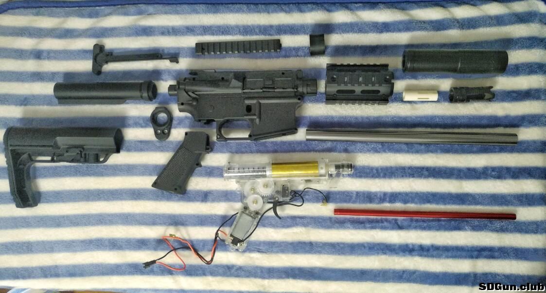

然后下面是散件图~~~

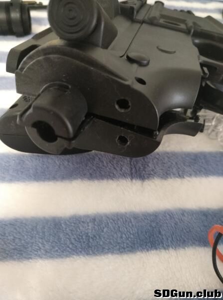

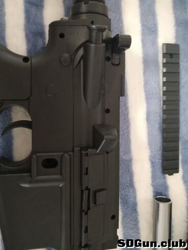

因为选择了锦明8的机匣和开孔式托芯转接
所以我们要先给锦明8的机匣屁股打孔~~~_(:зゝ∠)_
对准之后用电摩或者烧红的螺丝刀都可以~
然后开好孔啦~~~

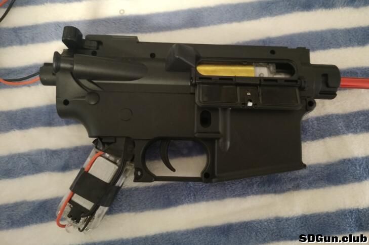

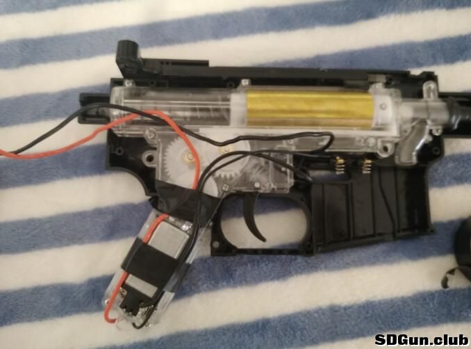

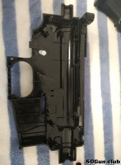

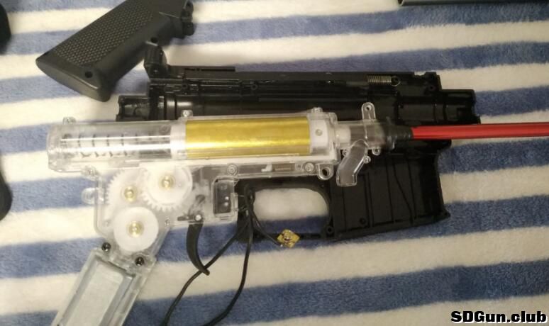

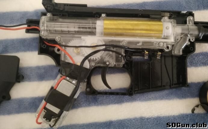

然后准备把机匣放置在波箱内部 注意哦一定要把线都先拿到上面来 不要压在波箱下面
否则安装的时候会卡住很难受的~
否则安装的时候会卡住很难受的~
大家看啊我已经成功把波箱潜入到机匣里面啦~

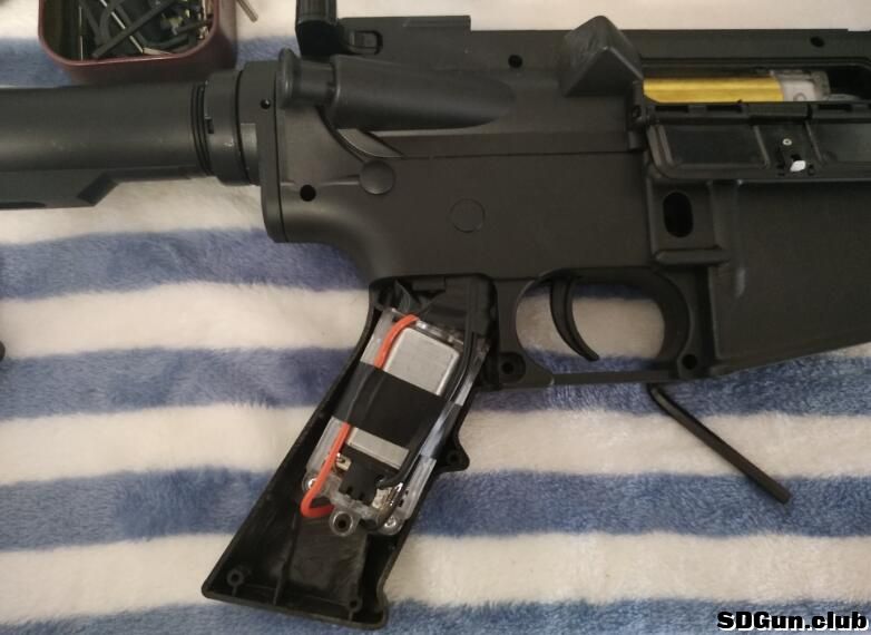

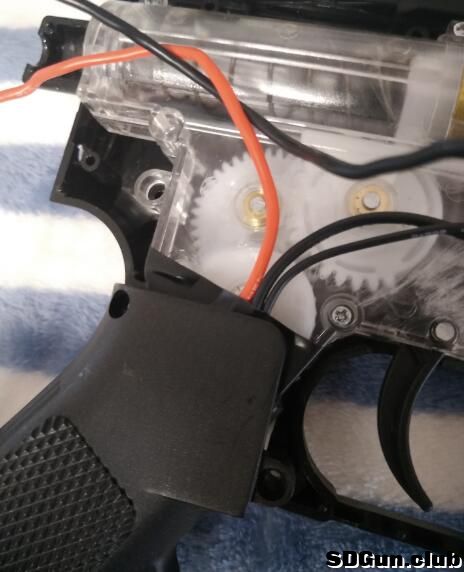

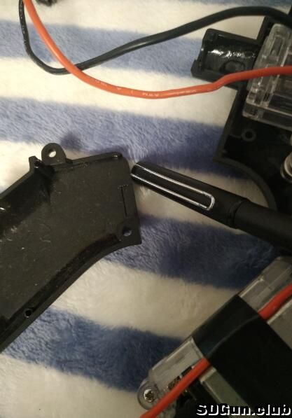

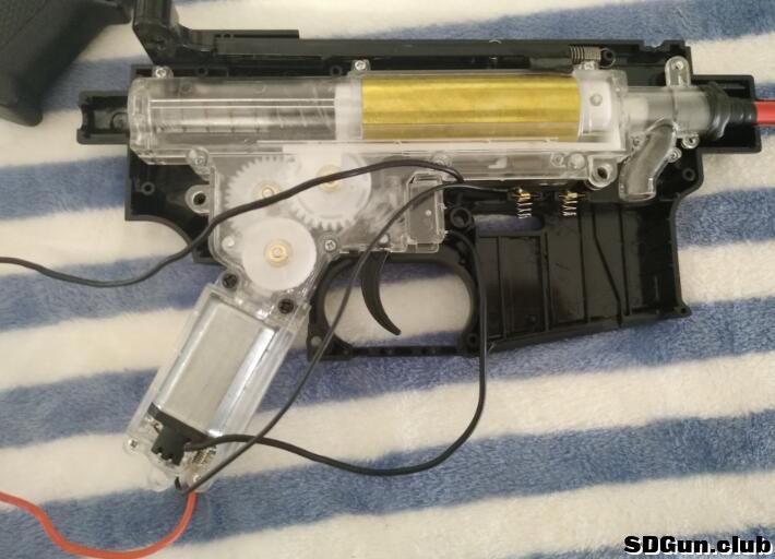

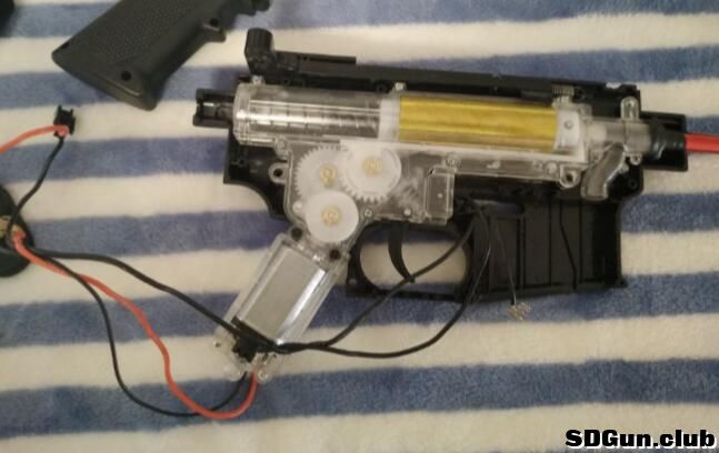

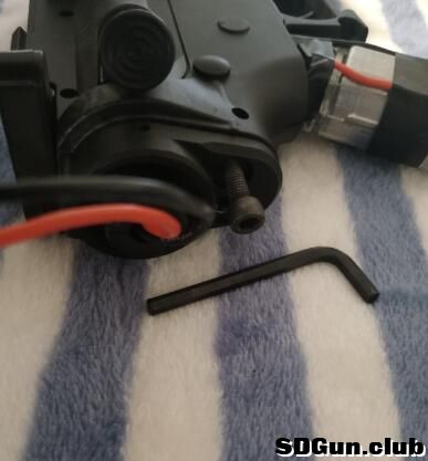

然后我们先安装一下给弹夹供电的那个的弹簧触片 注意哦开关伸出来的线在前面那个卡槽 电机伸出来的线在后面那个卡槽
握把处的走线方式是这样的。大家可以参考一下
大家可以看一下锦明8握把这里预留了电机线走线的地方 所以我上图才把线走到了伞齿轴承那个地方
大家可以试着盖上握把看一看
尾部供电走线是从波箱尾顶位置走过去的 很紧要卡进去的哟~~如下图所示
我们合上机匣 差不多就是这个样子的啦~记得拧好螺丝哦~

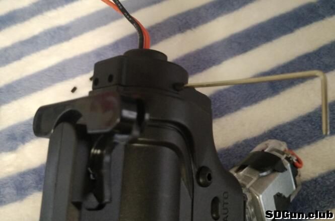

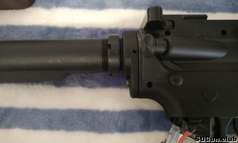

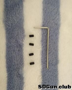

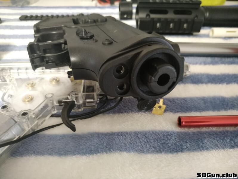

然后我们准备好后托托芯里面带的4个M2机密螺丝
然后安装好后托托芯转接 并拧紧这四个机米螺丝~~~~
然后还有两颗M5的机密螺丝要拧进去哦~~~
然后我们拧好托芯 记得安装好后托~~~

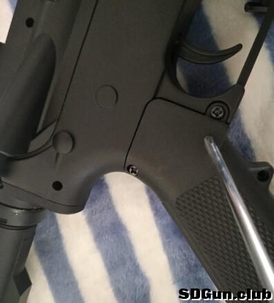

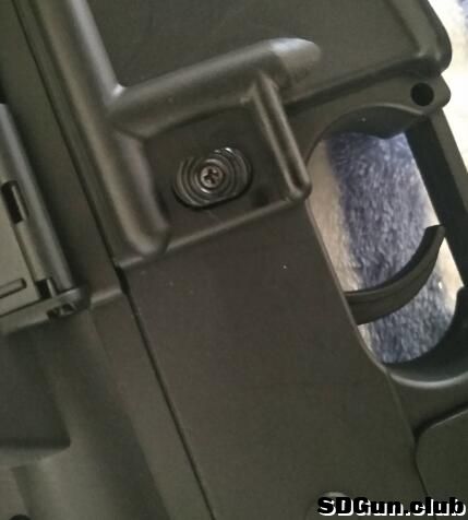

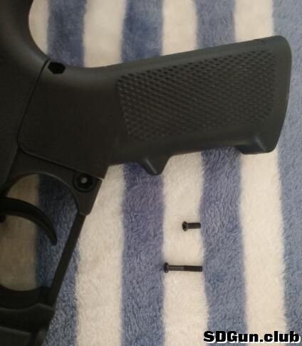

然后就可以安装握把 这个地方比较费劲我一个妹子搞了好久才搞好。。真的费劲ORZ
注意哦 锦明8的握把有一厂一短两颗螺丝 长的靠近扳机位置 短的靠近虎口位置
安装好了看一下 不要忘了下面的三颗普通小螺丝哦
然后我们来安装上导轨 锦明8的原厂上导轨比较软 大家可以购买金属的补品装上去
这个不用教你们 估计你们都会的~

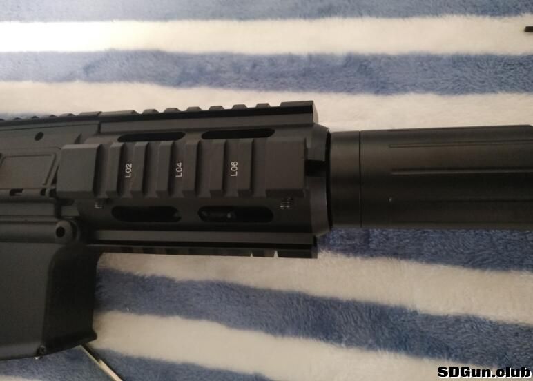

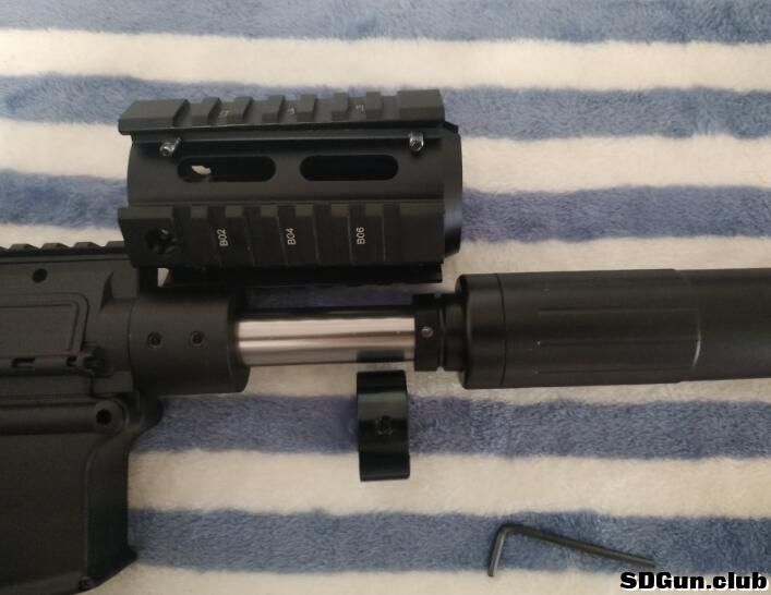

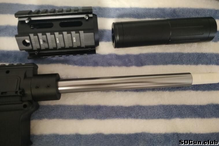

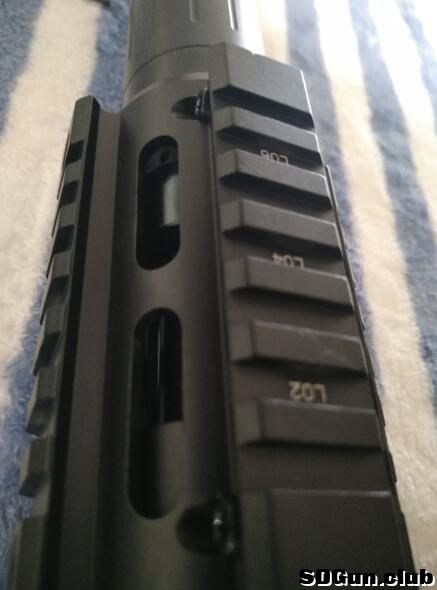

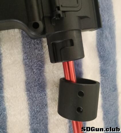

然后我们安装M016鱼骨转接环 用了4颗M5机米螺丝固定

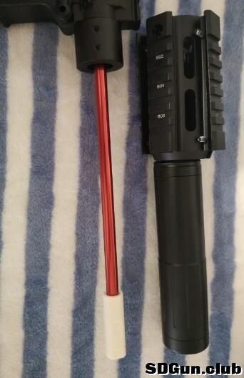

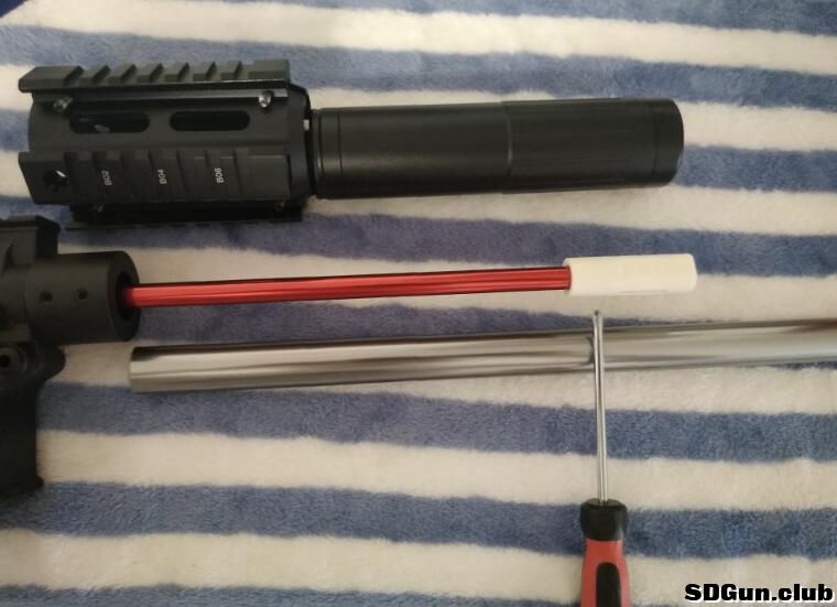

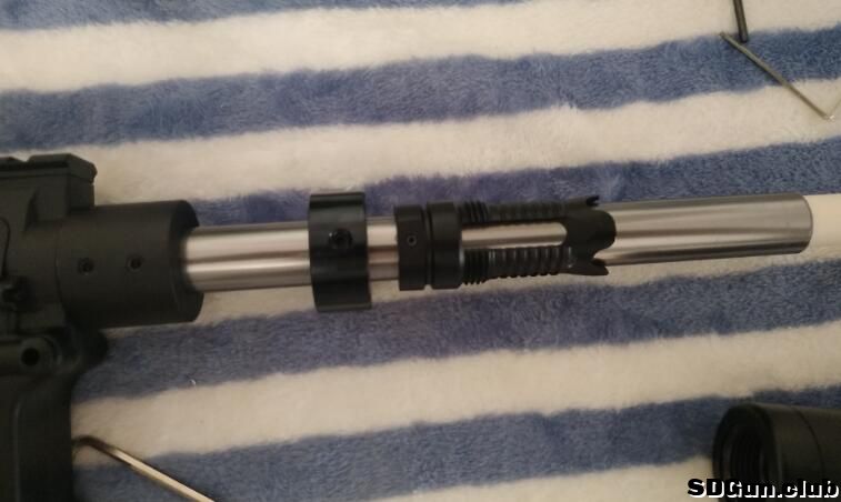

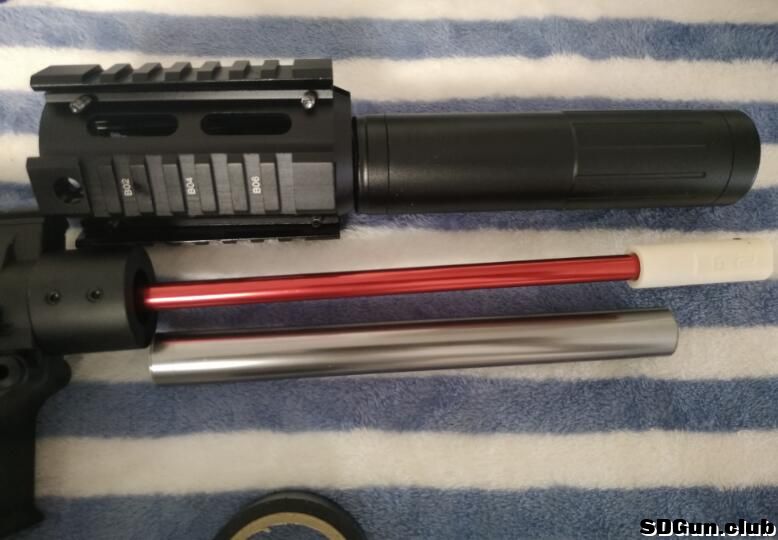

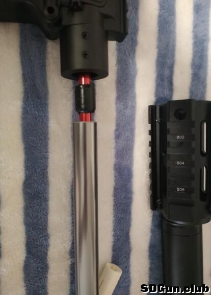

注意哦 这个时候就要开始截内管了(借来的截管器终于有用啦啊哈哈哈)
先装上上旋 目测一下具体鱼骨和消音器安装后的长度
然后让上旋前端尽量和消音器齐平 短一点也没关系~
然后我们开始测量要截多长的套管 我也是目测用螺丝刀标识了一下
套管注意不要截的太短 稍微可以卡住上旋还可以起到固定上旋的作用非常赞哦
(老司机教我的这招一般我都不外传)
好啦 差不多截好之后就是这个长度了
尽管我用的这款转接带固定套管的功能 但是我还是缠一些电工胶带吧 稳妥一点呢对不对!
然后安装好套管 差不多就是这个样子了

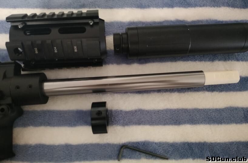

然后我们量一下 鱼骨的稳定环卡在套管上大概什么位置 肯定不能像以前那样顶到头 因为火冒的尾部
还有一些位置 这样都要算在里面
差不多 经过各种尝试和测量之后 就是这个距离啦 我要开始安装了安装了!!!!

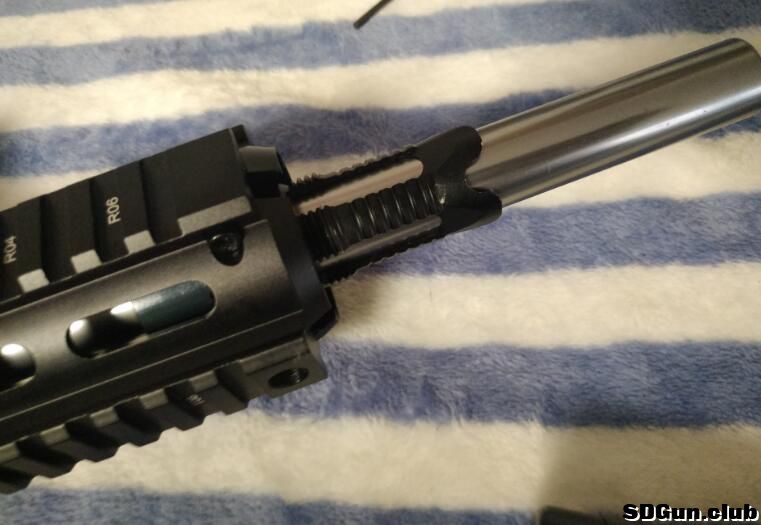

安装好鱼骨不要太着急拧紧 检查一下火冒啊这些地方都还结实么~~
透过鱼骨看一下诶嘿嘿~
拆开鱼骨给大家再看一下大概是个什么情况 因为CQB消音是拧在螺纹火冒上的
所以一定要把这些距离都算进去~~~~ 有点麻烦 不过多尝试几次就好啦
差不多彻底搞定火冒延伸出来的位置就是这么多了

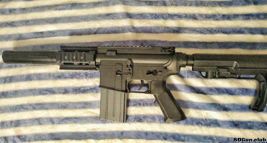

然后彻底安装好~~~通电测试 搞定啦~大成功!!!!!!
我迫不及待的要去测试我的新武器了欸嘿嘿以后下场吊打这些个男孩子们
先照着大佬教我的方式去调调上旋 试试新买的水弹
我是不是还缺个瞄具啊 装个什么好呢?
