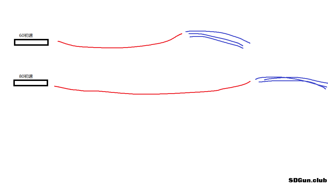

所以我们先来了解一下发射器加装了上旋的弹道
很多老司机都很喜欢说 直线20米 直线25米
他们所谓的这个直线 是你目测你的发射器目测起来放佛在这个距离内是直线的
其实这个距离目测判断一般水分含量极大
我不说人外有人天外有天
我在下场的时候很喜欢试射各位水友的发射器 我遇到过的性能最好的 手动@狗铃铛
我一般叫他叫赵大师 因为这个人的发射器性能是真的让我心服口服
根据我们实地测试 这个直线距离 也就是13M-15M  80初速下
什么是直线距离?也就是我上图中画的较长的那一段 我一般称呼他为【可控距离】
什么是可控距离?就是你的弹出膛前摩擦过上旋之后有足够的力量且受到上旋弹道控制之后的距离
我可能用词不太专业 因为我实在不知如何来形容这个过程
通俗点来说 就是你的弹有力量飞到上旋效果的尽头 但是到达尽头之后 立马弹就会失去旋转力和推力 变得极度不可控
到处乱飞 这个距离我们就叫他【不可控距离】或者【玄学距离】
用玄学距离来称呼更容易理解一些
发射器瞄具的归零点  也应该是归零至可控距离的尽头那个点 也就是你的最大有效射程
就像真枪分 有效射程和最大射程
有效射程就是指 可以完美命中目标 并且造成全量伤害
最大射程 就是指子弹到底能飞多远 且造成的伤害降低
当然在水弹里没有伤害那么一说 我们就姑且认为有效射程是可以命中一个人体的射程好了
而且枪的初速也跟你的可控距离射程有关系
很多人说初速低弹道好 的确是这样
但是对比初速高 且弹道还可以控制的一样好的发射器来说
肯定是初速高的发射器可控射程更远 我再来画一张图给大家做一个我亲身试验得出的结果
(注意 这张图仅限于 你可以把高初速发射器控制的像低初速一样好的时候)
高初速如果可以控制好弹道 受控距离的弹道射程会明显比低初速远很多
当然 高初速控制弹道不是一件容易的事情 低初速大家都可以做到
