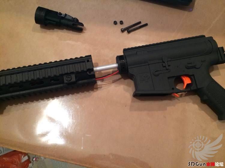

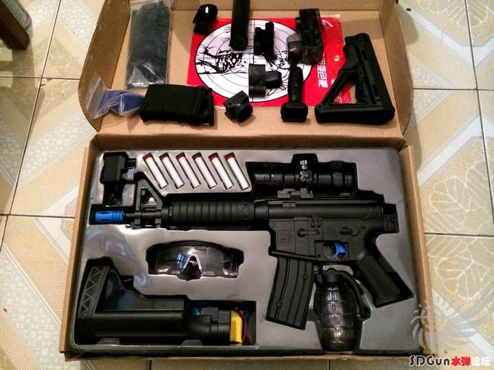

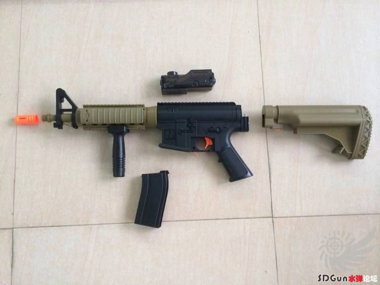

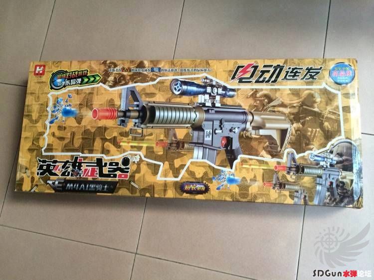

【韩辉9960】开箱日期:2016.5.31
【简介】:韩辉9960包装为网络简包
9mm上供弹,弹匣不可拆卸,弹匣位置开盖安装电池供电
需要更换第三方配件(皮皮鲁韩辉拖芯)方可以使用市面通用的尼龙托。

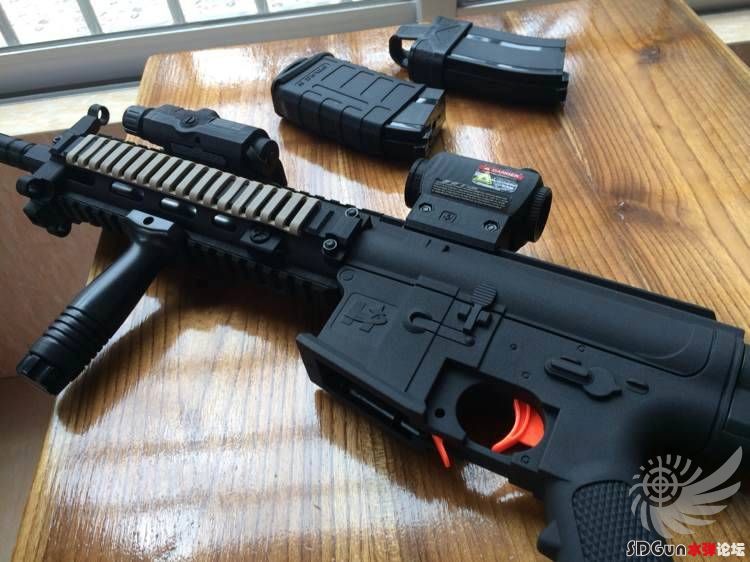

韩辉m4作为上供时期的主流,其最大亮点是可以直接更换连罡的直列波箱(上供连罡波箱由于质量较好,波壳厚,是主流波箱,其地位相当于现在的J8波箱)。

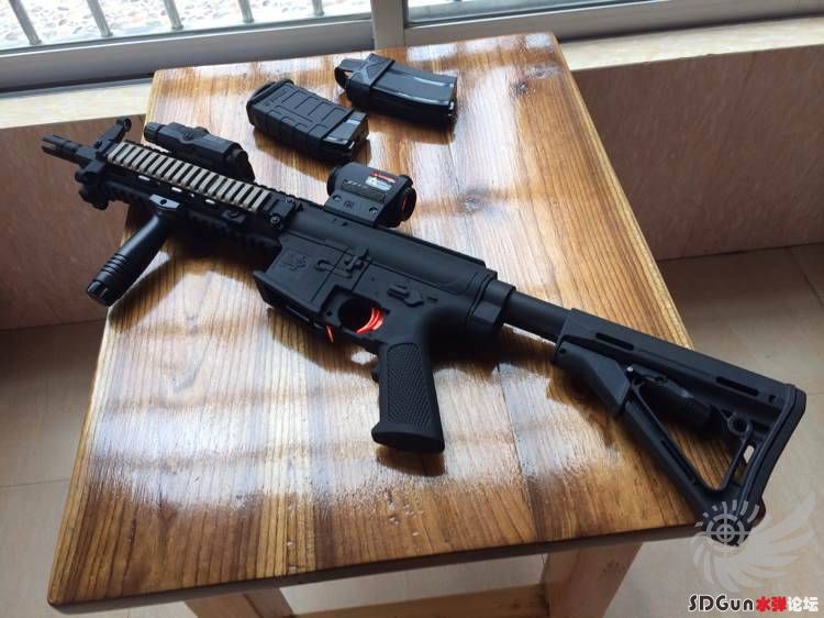

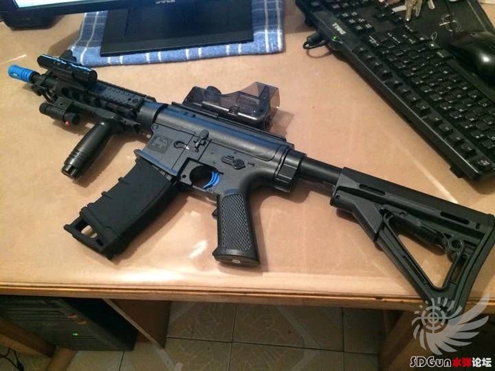

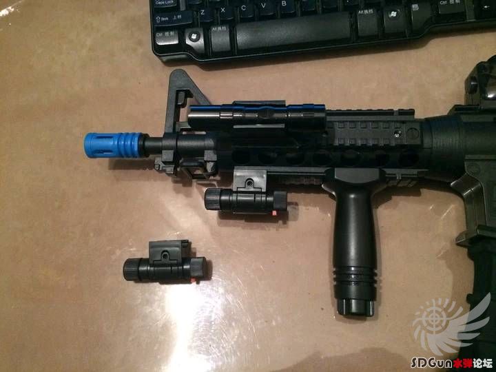

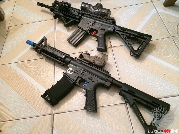

图片为韩辉m4 和斯泰迪3代 上供 m4ss

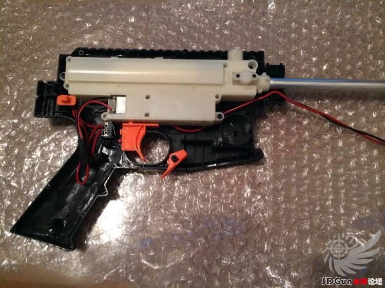

【韩辉9966】改装全过程

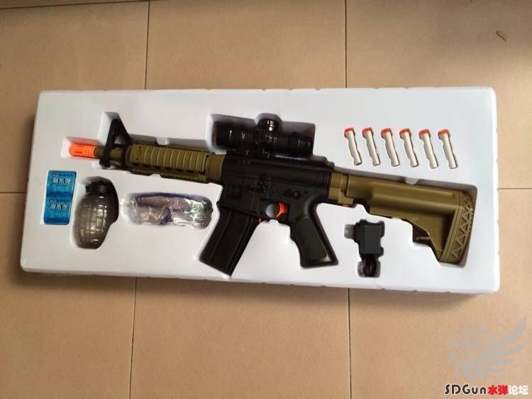

改装日期2016.9.20.

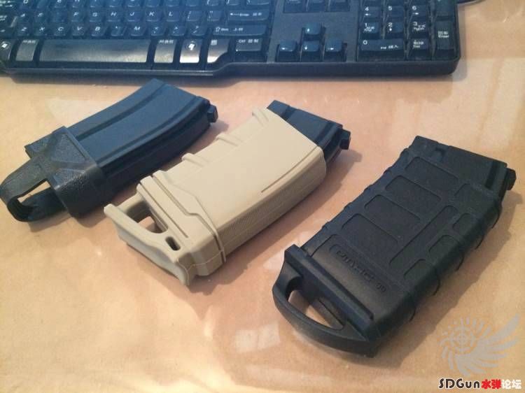

【简历】9966属于韩辉的老版本
其最大特点是采用沙色配色,以及弹匣可拆卸(装饰用)
当时的直列波标配280电机,6V电池。
到手不改装根本没办法玩的。。。
烧电机,扫齿轮更是家常便饭。
所以也造就了一个玩家的动手能力。
相对比现在的原装发射器到手装上电池基本爽玩。这是水弹发展的很大进步。
以下是当初记录的改装全程。

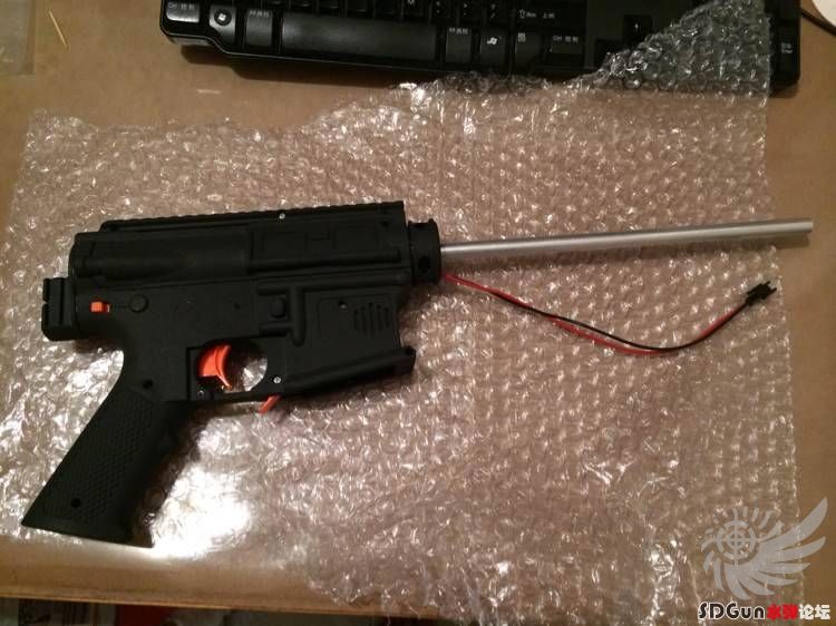

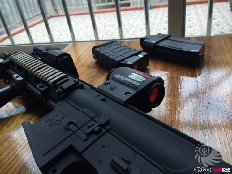

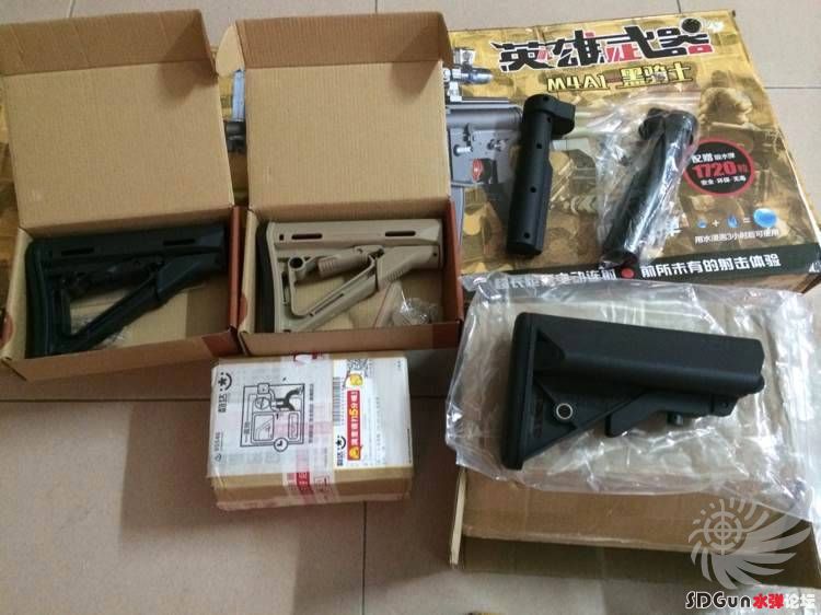

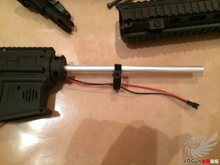

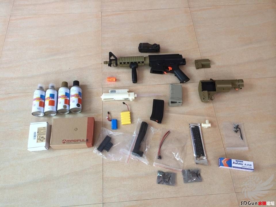

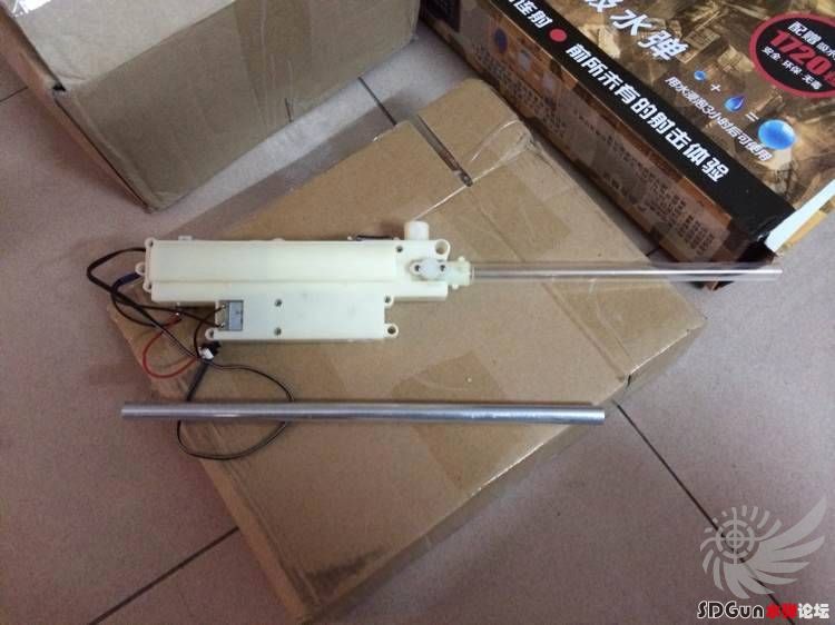

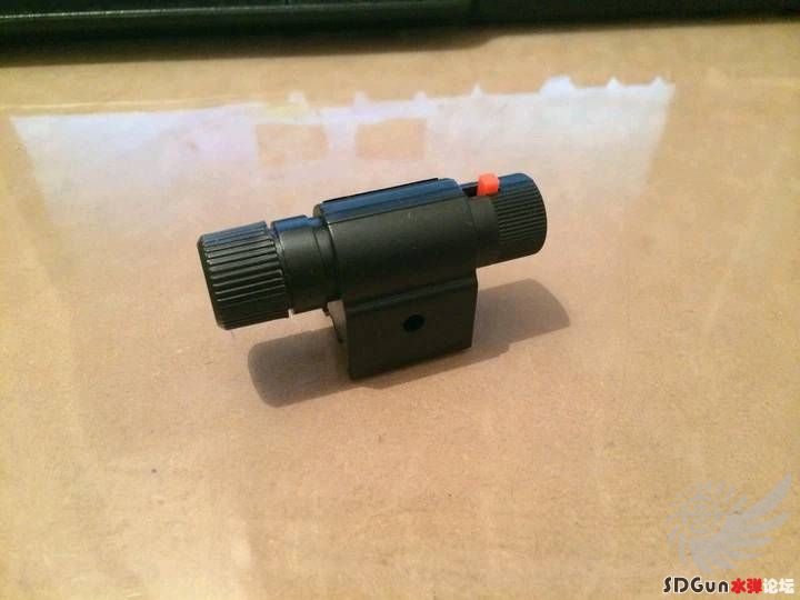

皮皮鲁托芯,尼龙海军托,尼龙ctr

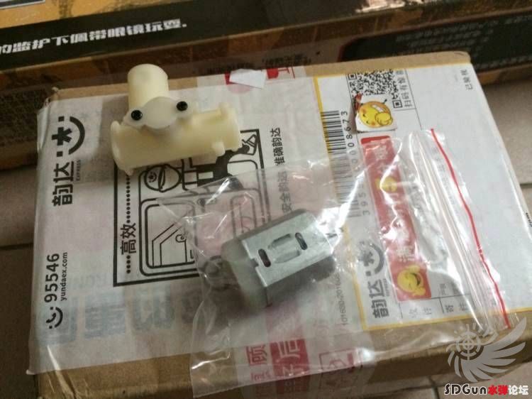

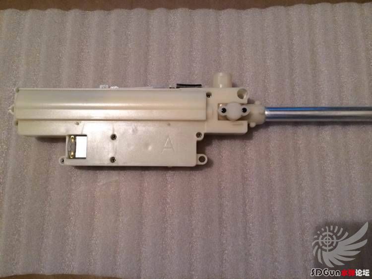

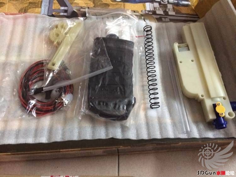

改装配件

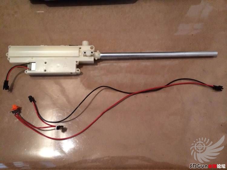

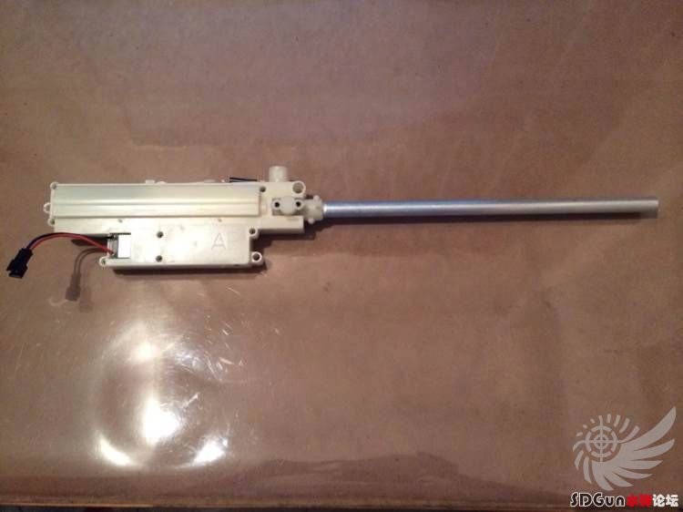

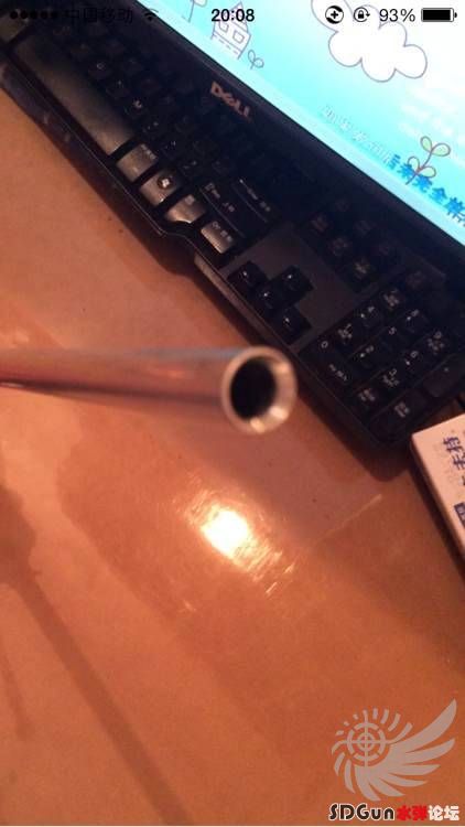

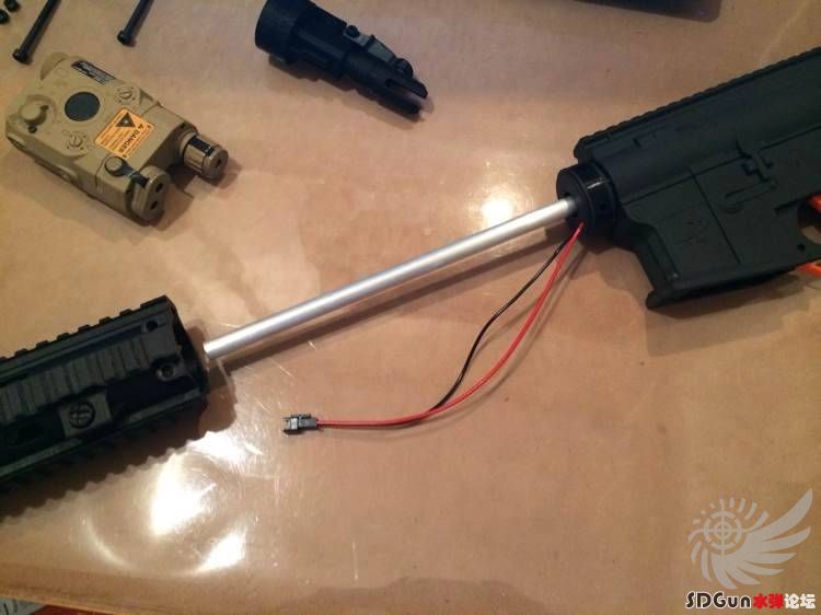

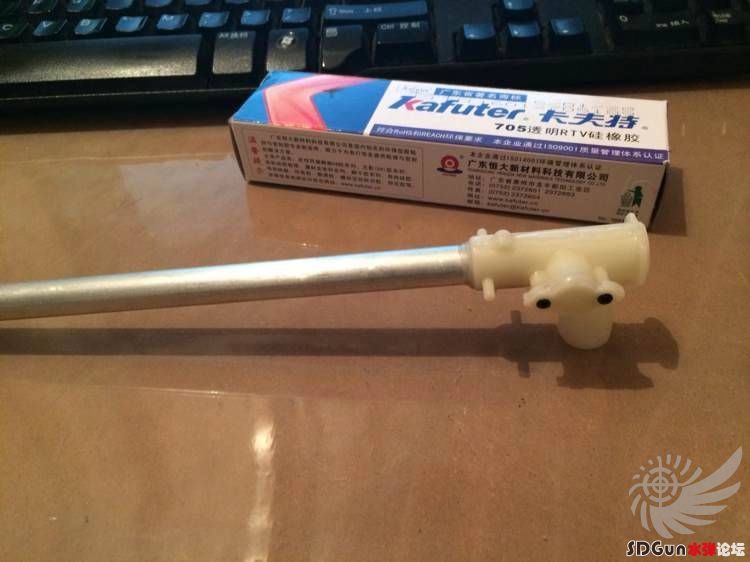

天空飞家的,强磁280电机

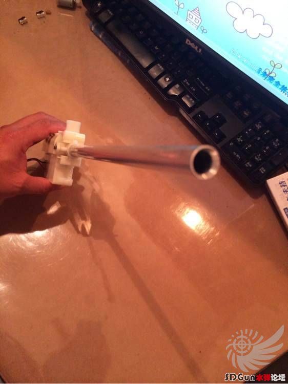

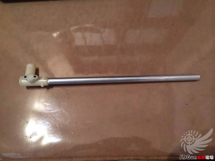

9mm铝管,可以说是最初期的水弹铝管。
做工比较粗糙,当时主流还是亚克力管。

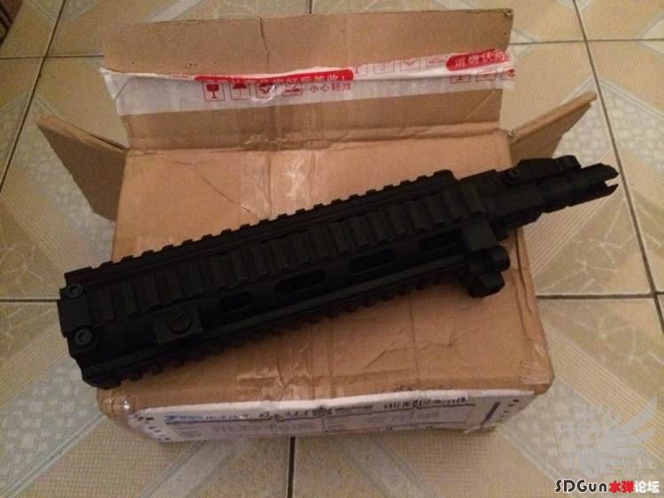

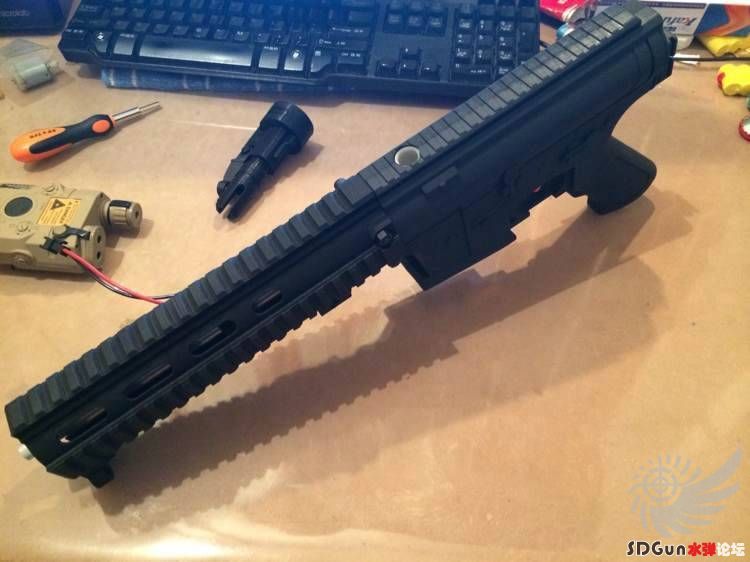

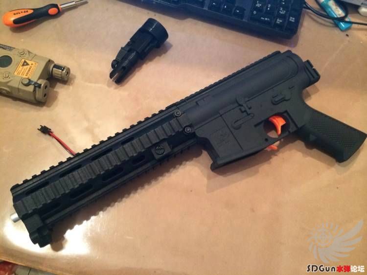

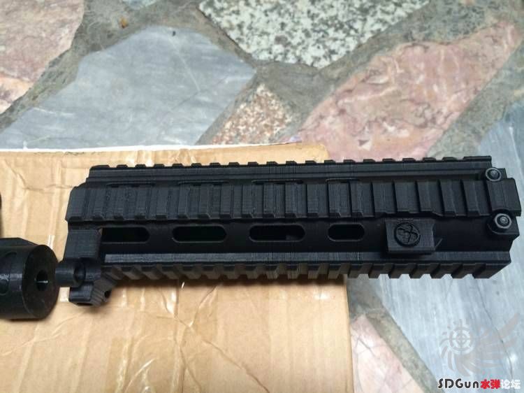

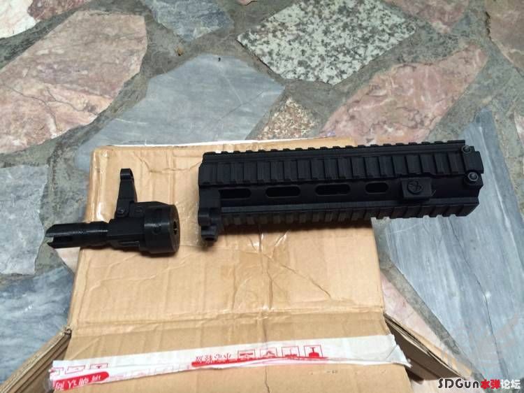

ss家的打印鱼骨。
这款鱼骨当时产量不高,而且相当火热,可谓一票难求。

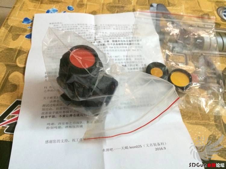

天蝎家的打印上供弹仓。
产品贴心地附带详细说明
可以看出当时的第三方是相当走心。
这款打印鱼骨,满满的回忆(上供时期没有现在那么丰富的金属配件,所以打印零件是主流,价格贵而且产量底下,对比目前琳琅满目的水弹配件,是一个质的飞跃)

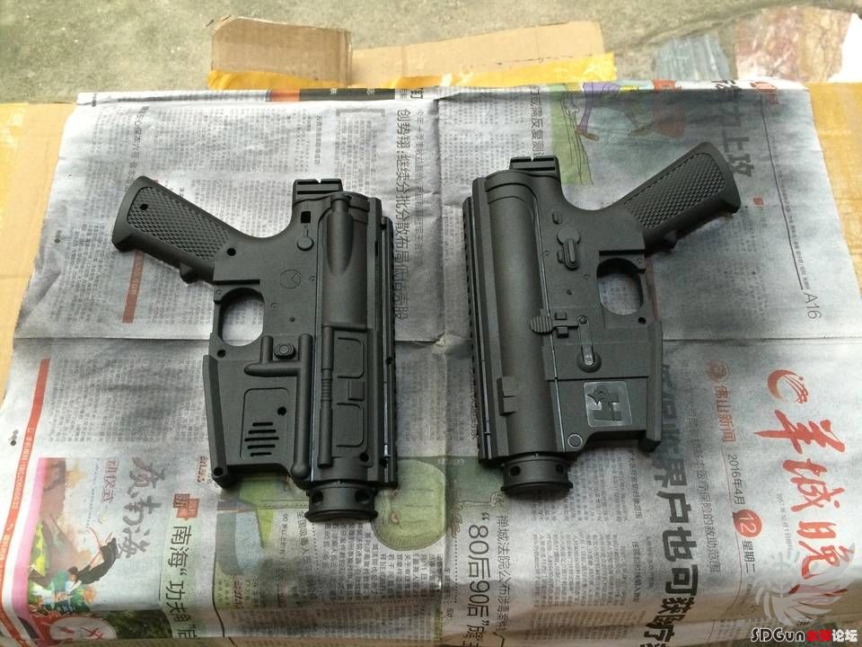

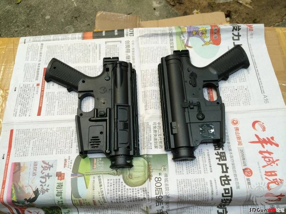

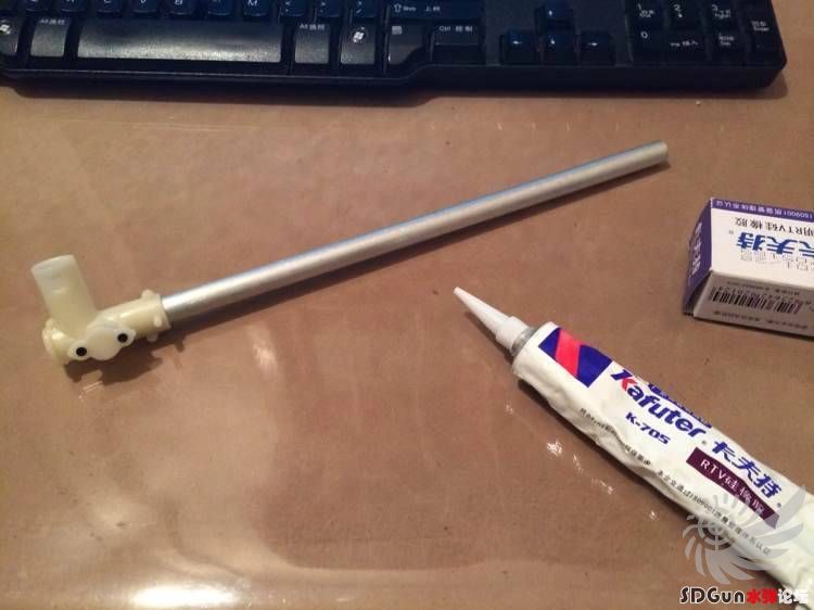

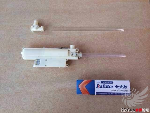

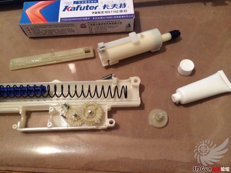

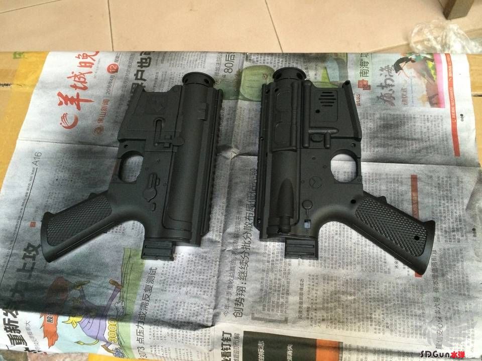

上漆(必须工作,塑料感相当严重,回收塑料机匣根本上没手感可言)

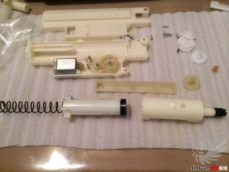

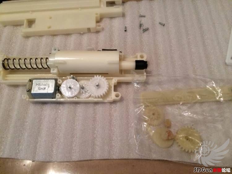

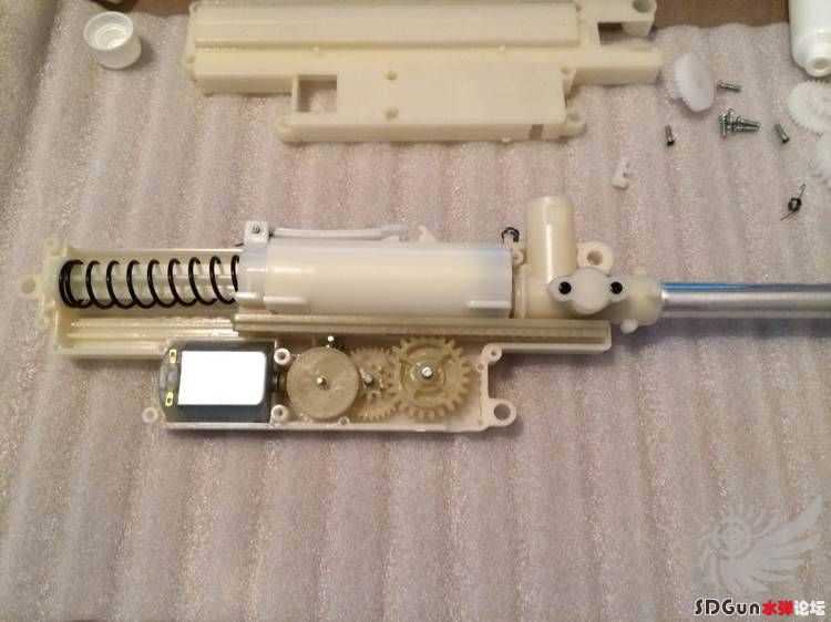

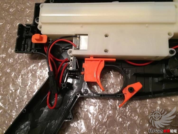

下面是波箱改装(多图)

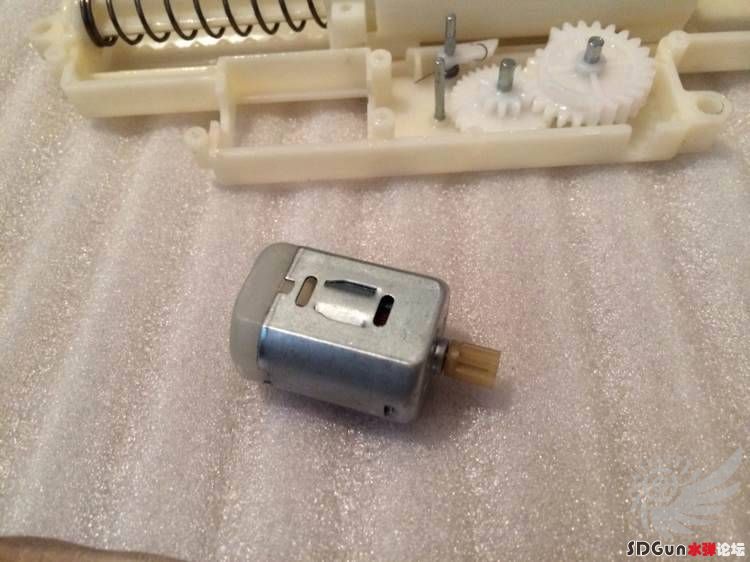

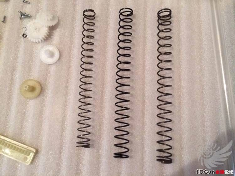

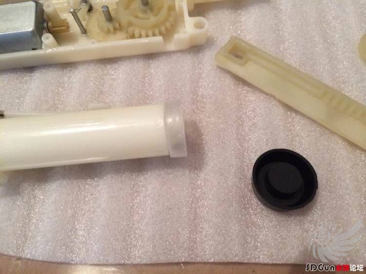

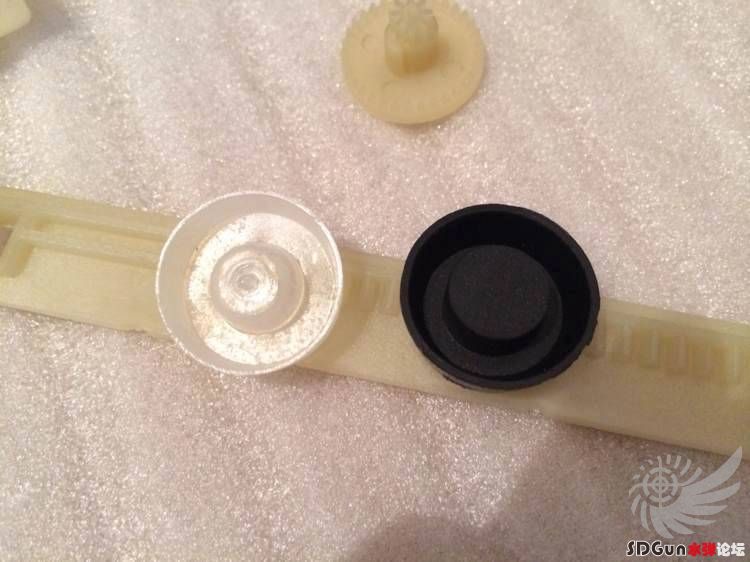

一般做法是把连罡原装波箱的齿轮全部扣掉,换上第三方的尼龙齿轮。
弹簧也更换线径较粗的
皮碗更换加厚的
电机换强磁,也可以切波箱塞370

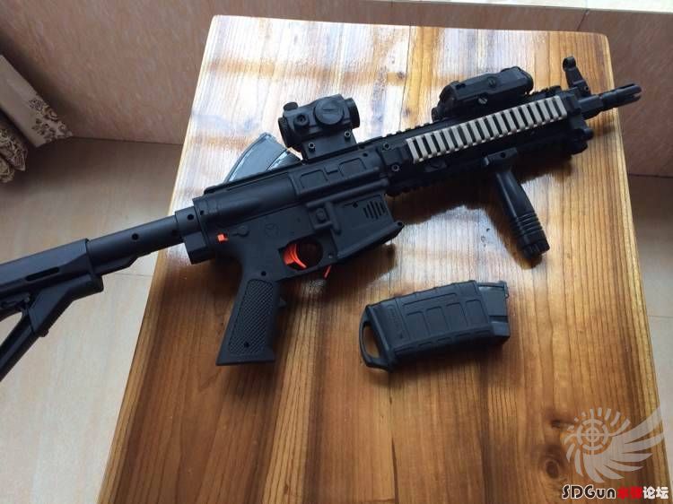

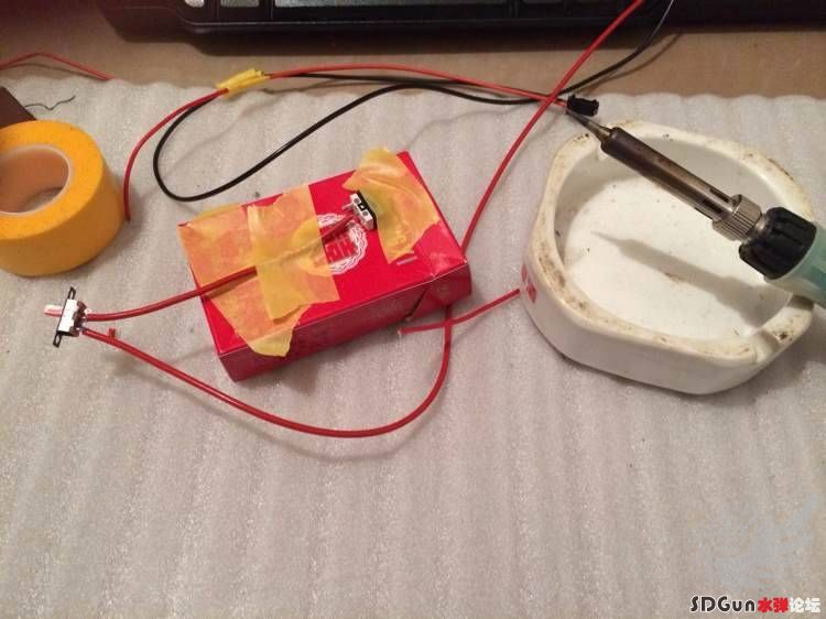

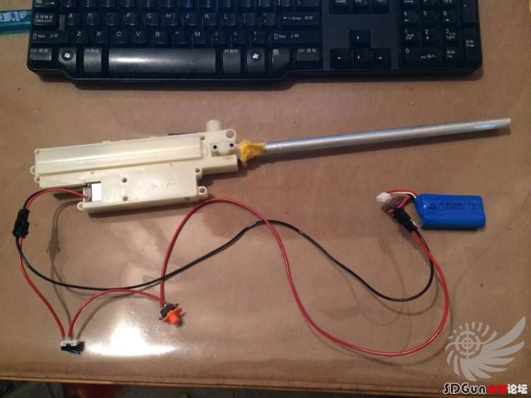

延长线sm插头自己做的

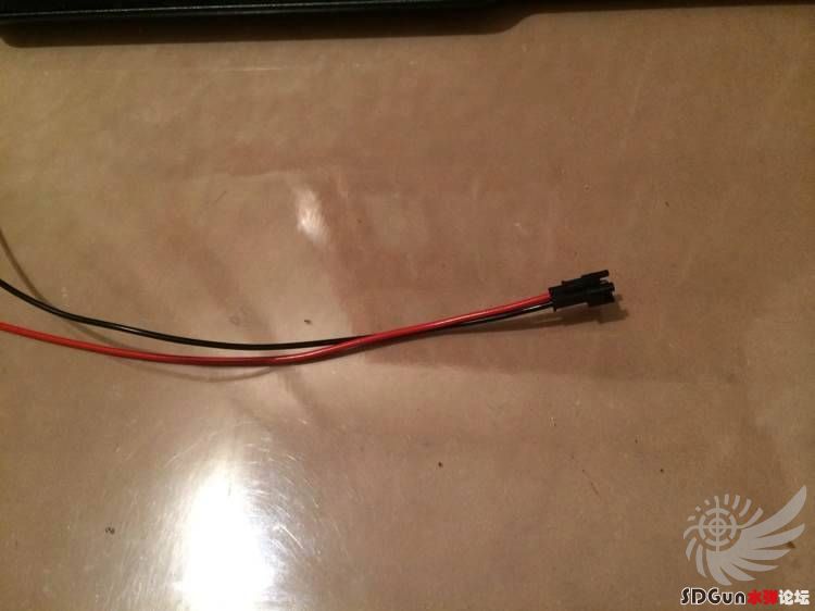

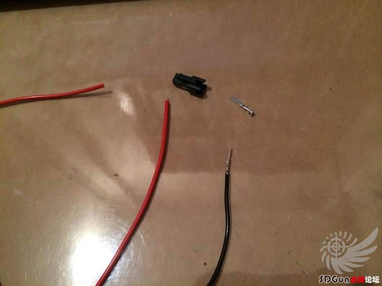

想当年大碗同学的焊接方法

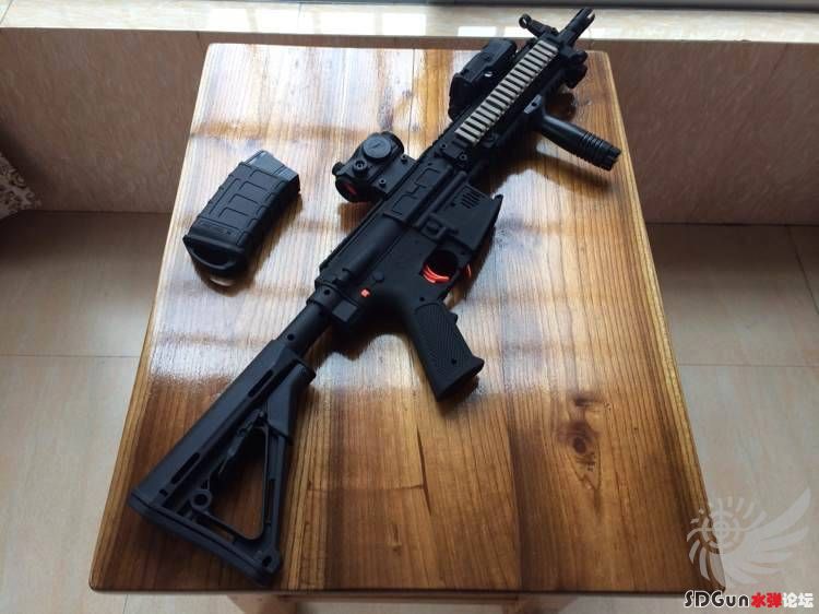

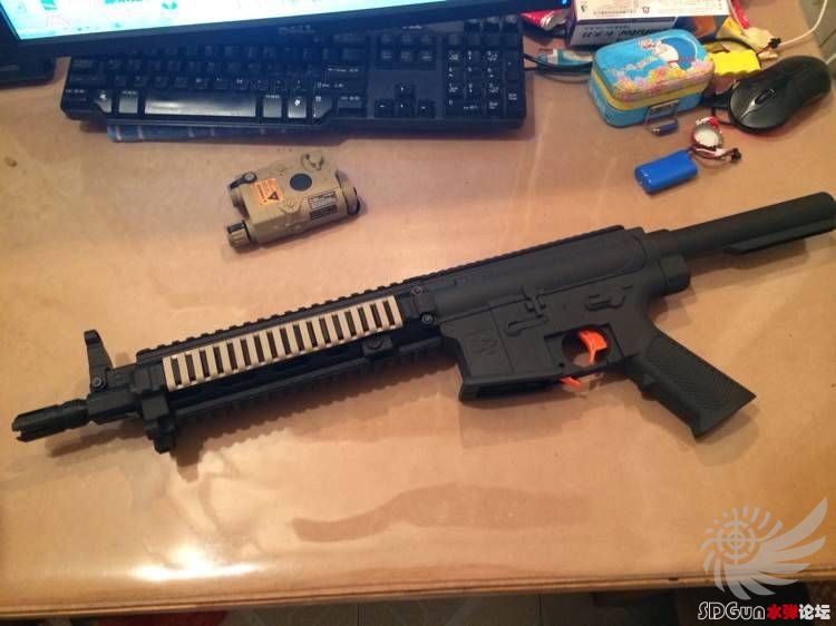

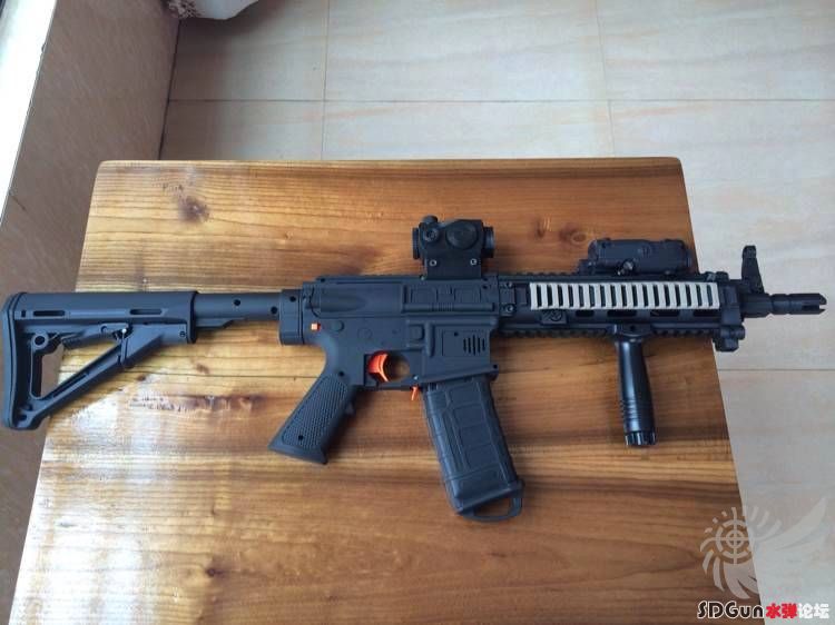

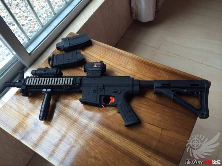

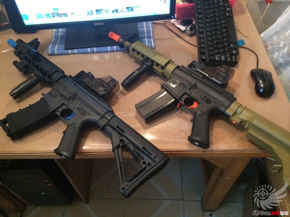

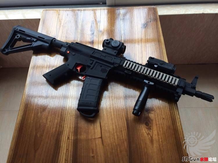

成品亮上。。。都是心血结晶
感谢收看。。。喜欢大家会喜欢这类回顾帖子,希望别嫌弃古老。如果喜欢的话大碗同学会继续发上各种经典的发射器。。。再次感谢收看。
