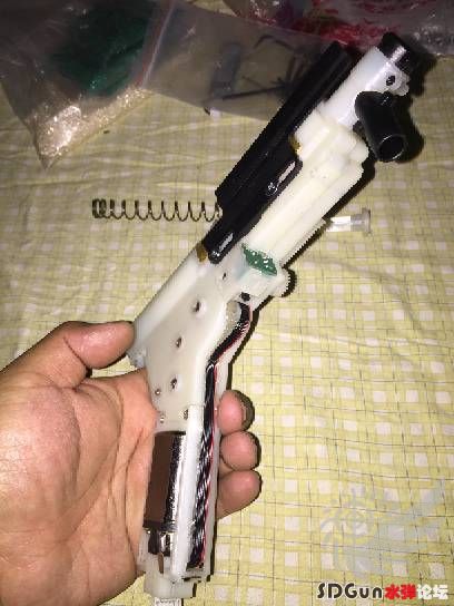

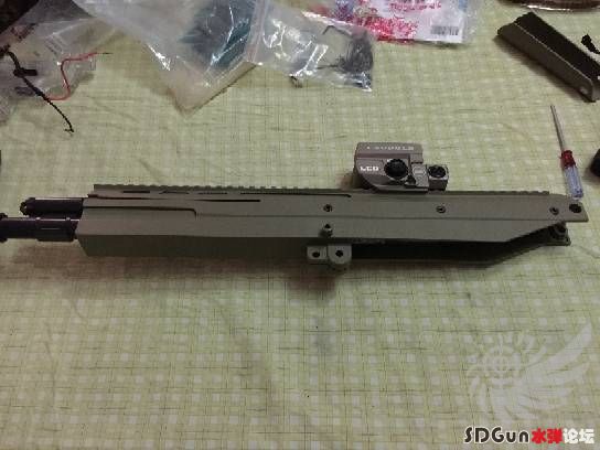

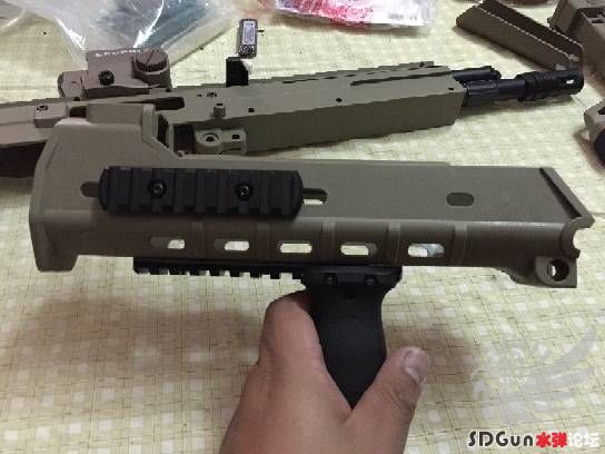

好了,废话少说。首先把发射器拆开,很简单,只需要卸掉三个大六角螺丝就可以把护木,上机匣,下机匣完全分离,后拖只需要向上一推也可以完全分离开。由于简单,图片就不放了,对于保养发射器来说,确实非常方便,至少是我目前接触过最容易拿出波箱的发射器,加分。

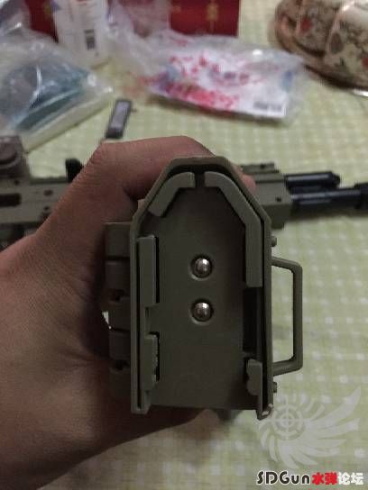

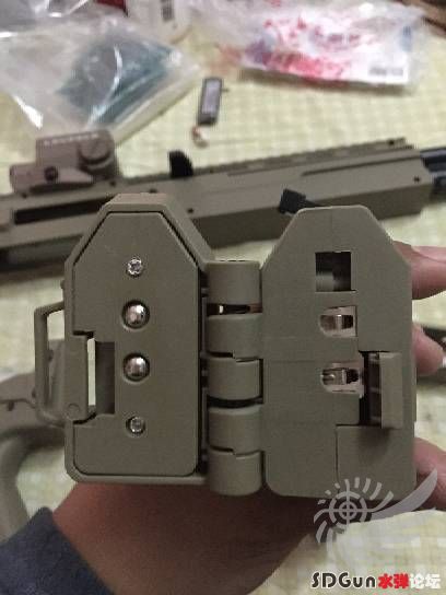

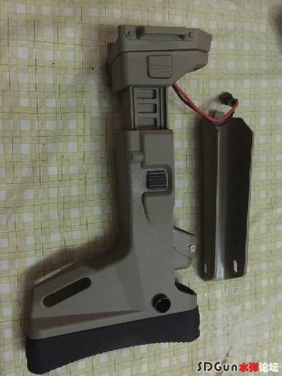

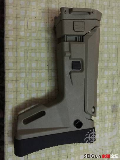

后拖有两段式触片,后拖到下机匣一组,折叠合页上一组,供电方式稍微有点繁琐,后期可能会有故障隐患。
不过波箱与供电线路完全分离真心给个大大的好评,电池只跟后拖发生关系,为后期维修波箱节省了太多时间,少去太多麻烦,也避免托心或机匣连接处磨断线路造成短路的隐患。
后拖线路整齐,电池盖可以完全拿下来。

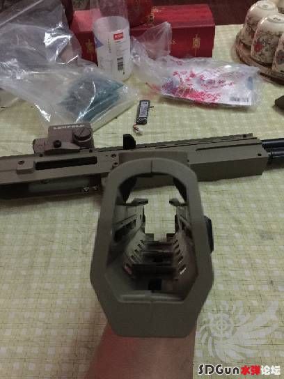

前护木部分没有功能线路,主要是稳定和装饰作用。

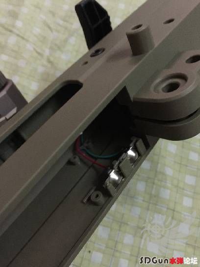

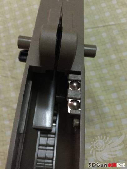

上机匣内部有预供弹线路,下部有触片链接弹夹部分,线路基本都被壳子包裹,十分安全,走线简洁。唯一缺点是与下机匣链接处合模有问题,安装时需要手压,这点差评,必须改进。

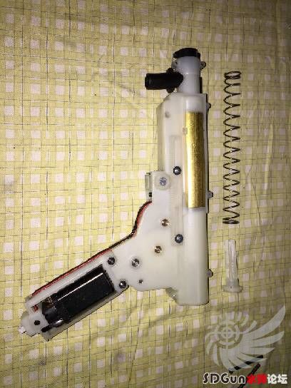

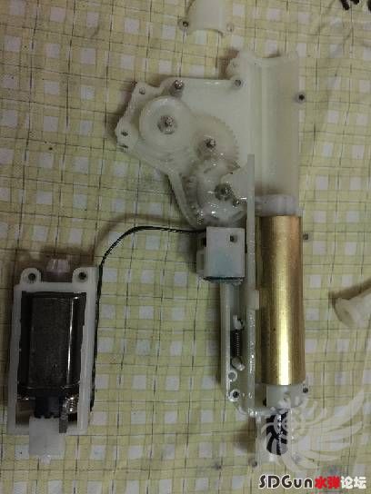

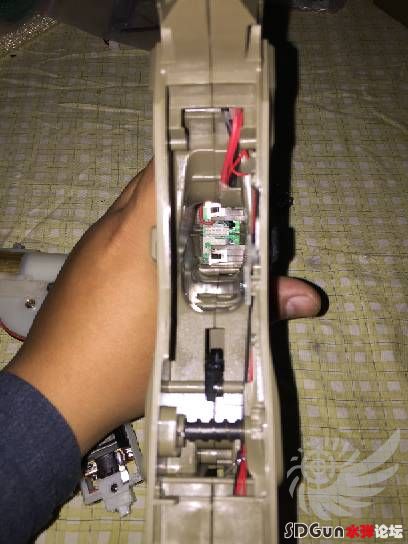

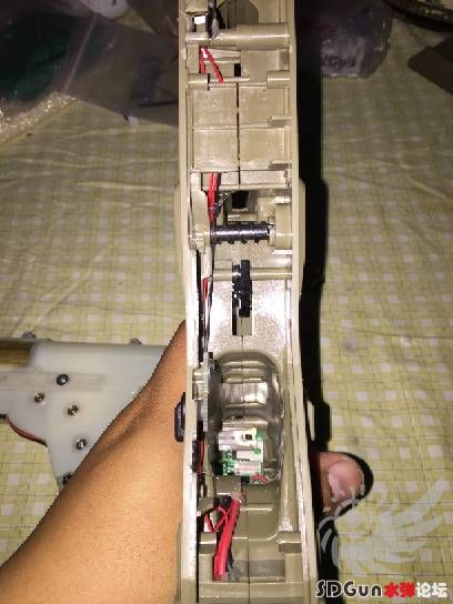

下机匣拔出两颗销钉就可以轻松拿出波箱,注意左侧快慢机部分的齿轮,稍稍拉开一点波箱就能轻松取,千万不用大力出奇迹
下机匣堪称神作,内部有芯片和走线,供电方式让我跪服。波箱拿出来干干净净整整齐齐,一点多余线都没有,维修保养起来爽歪歪

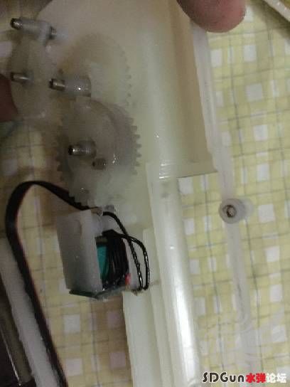

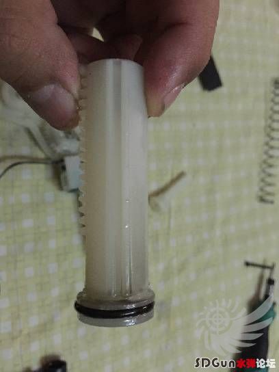

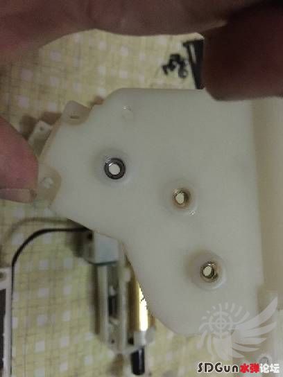

波箱是类锦明8结构,波壳全尼龙,齿轮组全尼龙,齿轮貌似可以完全通用。杠头推嘴部分和j8不太一样。齿轮组在电机齿部分用的是轴承,其他两组是黄铜杯士,个人认为设计还是比较合理,毕竟其他两组转速不高,只有电机齿转速最高,这套组合完全够用。合壳时试了一下齿轮虚位,几乎没有,不太需要调齿,齿轮公差没有逼王波做的好,但比j8和skd尼龙波公差小一些。

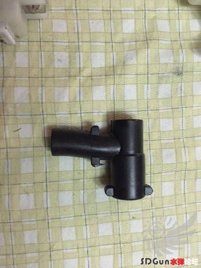

三通结构类似mp5k,不知道能不能用到mp5k上,能用上就省大钱了(mp5k三通贵的一批)
天梯和j8完全一样,全尼龙材质,拍头扩孔,换绿o圈就可以开心使用。

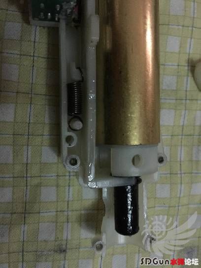

微动部分线路比较细,装波时千万要小心,断了就凉凉了

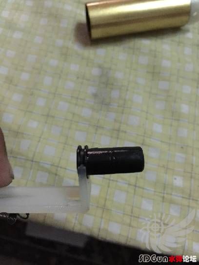

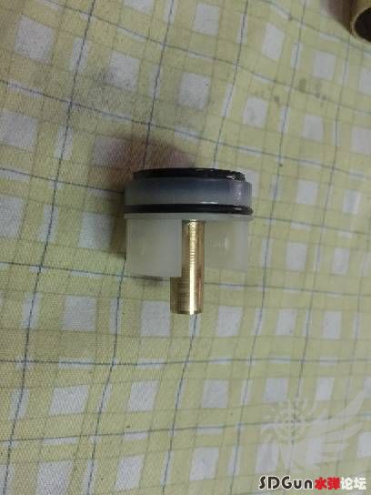

推嘴和j8完全不同,虽然也是后段塑料,前段橡胶结构,但造型完全不同,推头比较平,类似fb二号波的推嘴。推嘴开口尺寸很大,出气量和出气面积比j8大得多,这样使得出气面积更大,更平衡,有利于弹道稳定。杠头也是全尼龙材质,好评,铜嘴尺寸明显大于锦明8,显然是不能通用的。

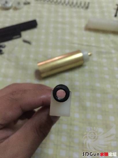

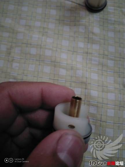

 楼主| 发表于 2018-11-26 12:58:38 | 显示全部楼层

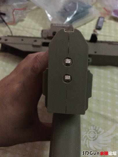

补张图,合E做东西还是蛮细的,铜嘴居然做过倒角,给个好评

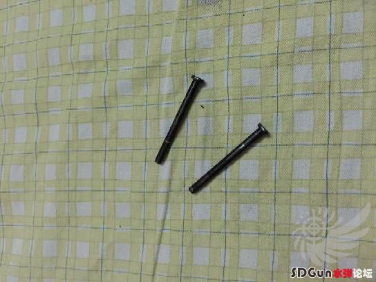

发表于 2018-11-26 13:07:41 | 显示全部楼层
螺丝孔堵住好像也没影响是吧

发表于 2018-11-26 13:11:24 | 显示全部楼层
螺丝孔回来自己处理下就ok,整体来讲这支发射器还是不错的
