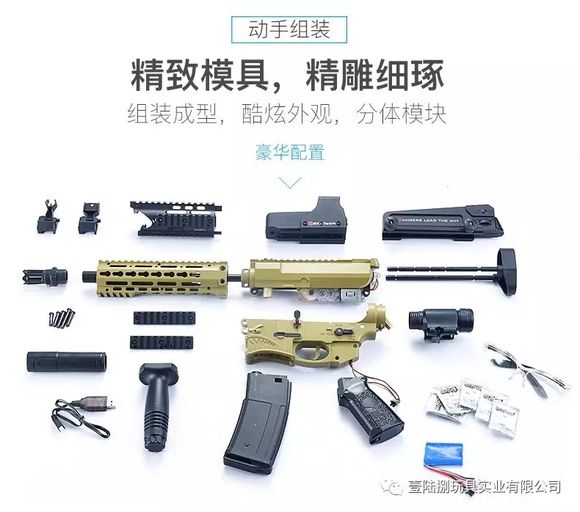

首先要说明,AR15是用9mm弹的,是下供弹,使用类G36波,改良了杯士,拉钩等G36的问题,加强了波箱壳。
另外,AR15最出名的就算,他是可以分体的!所以我准备了2个上机匣,可以很方便的替换。官方图:
我自己的
首先来说说外观吧,从比例来说非常好,不像锦明或者或者其他用二号波的AR,由于二号波体积比较大,特别是握把处的电机,总是让玩具的机匣变得胖一圈。很多人觉得锦明比例不对,鱼骨好像也小,拖好像也小,其实你们错了,不是因为这些部件小了,而是因为机匣被放大了一圈,所以看上去有点不和谐。
AR15采用卧式波箱,分体结构,从把玩和挂墙的角度来说,做的非常到位。
手感不错,可玩性也高,但是由于都是使用金属插销固定各个部分,如果插销不锁紧到位,会觉得有点松松垮垮的感觉,所以安装的时候一定要注意。

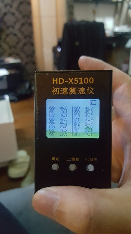

下面是AR15原厂初速
除去一些碎弹和误测,原厂初速是45左右,直线距离大概12米。这个初速是比较慢的。经和168老板了解,因为国内环境的愿意,也为了保护许多购买了玩具的未成年人包括小学生等等,原厂初速必须非常和谐,还好厂家又推出了改造波,使用1.3弹簧,初速达到55-60,我已经购入在途,等收到以后再做一波测评。
另外我自己也改装了一个1.4不等距的波箱,改装难度非常大,需要调齿,改装效果就是可以在25米距离收人头。最后会放上视频。
