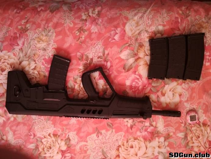

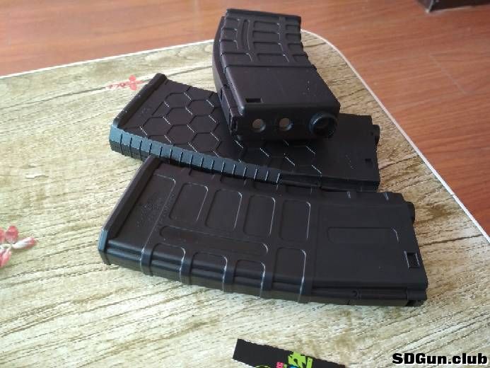

先来三张图镇楼

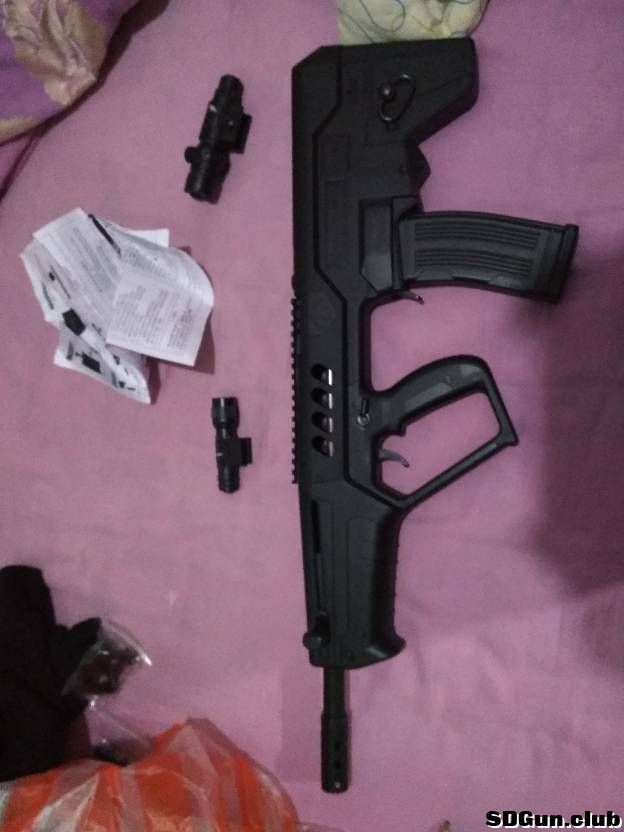

 楼主| 发表于 2017-11-11 13:03:20 | 显示全部楼层
收到的是一个大纸壳子,我以为又是乏味的电商版包装结果拆开之后眼前一亮啊,这彩色小包装虽然主色调是黑色,不过这小金属漆般的质感让我深深地爱上它的。。。。。。包装

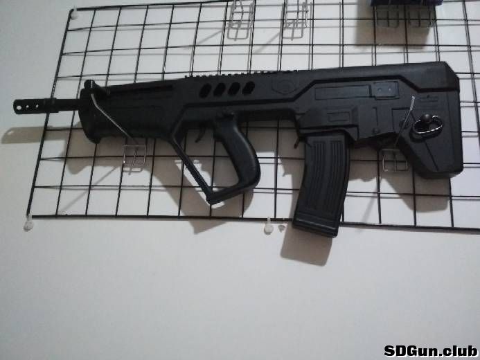

 楼主| 发表于 2017-11-11 13:09:08 | 显示全部楼层

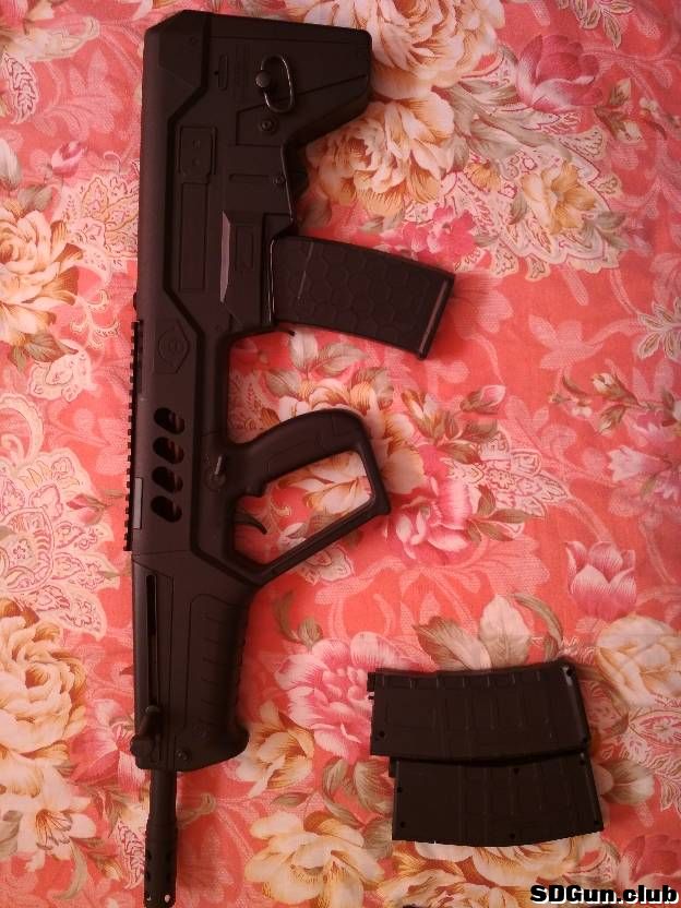

拿出来就直接装上了这个是完整图因为太着急了,所以入盒照就等我甩卖时再看吧

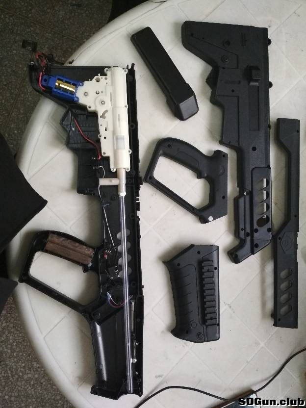

 楼主| 发表于 2017-11-11 13:16:29 | 显示全部楼层

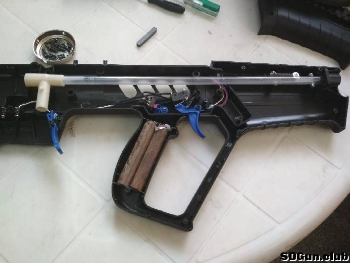

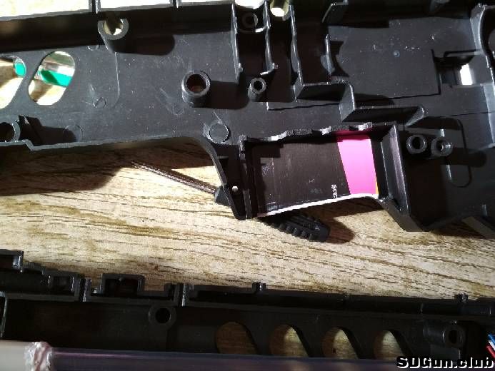

接下来是拆解,整体挂墙,拥有快拆波箱快拆电机,所以完全不用拆壳就可以做到

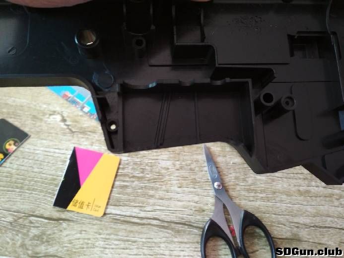

 楼主| 发表于 2017-11-11 13:22:11 | 显示全部楼层

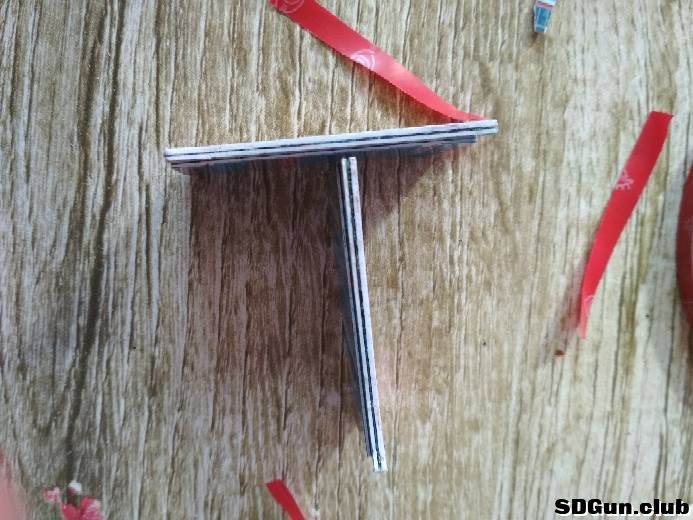

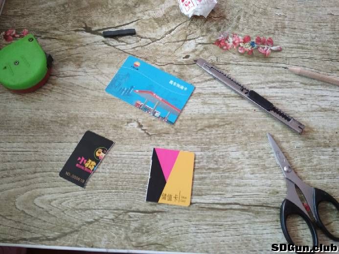

这时你会问,为什么弹匣卡榫跟扳机开关之类的有黑有蓝,那么事情是这样的,我喷了漆图中是准备改通用弹匣的材料及部分工具,对了,厂家带的手电是蓝色的,感觉可以验钞

 楼主| 发表于 2017-11-11 13:25:04 | 显示全部楼层

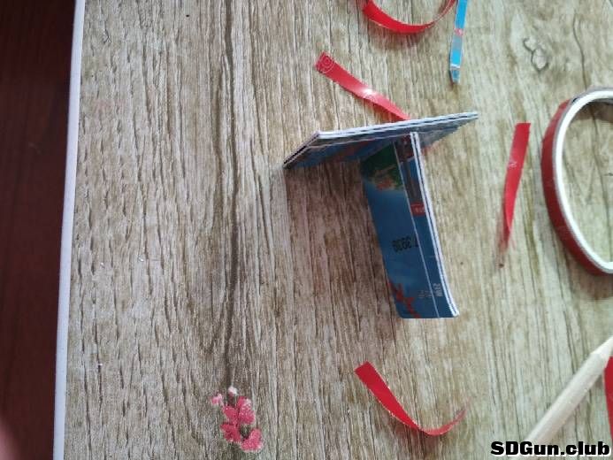

为了改它我把我的油卡跟约妹妹的VIP烤肉卡都奉献了真是用心良苦,他二姨你感动了么

 楼主| 发表于 2017-11-11 13:26:18 | 显示全部楼层

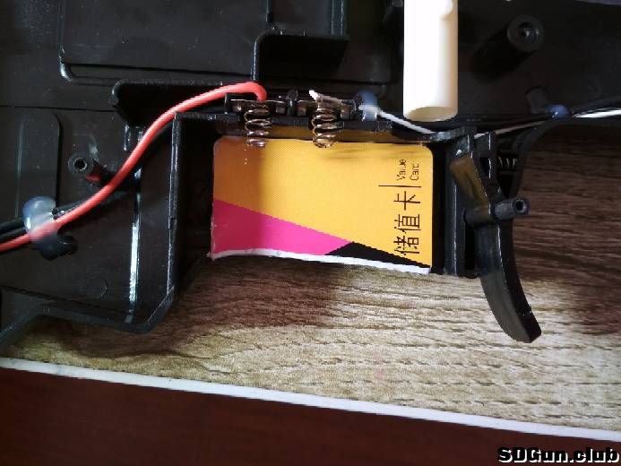

一顿剪一顿磨,然后上胶,结果是这样的,请看图

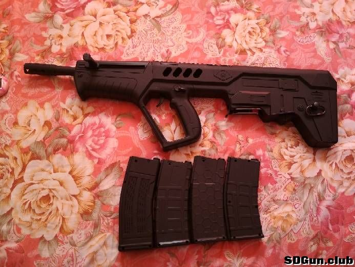

 楼主| 发表于 2017-11-11 13:33:22 | 显示全部楼层
完成,。多简单。这动手能力我自己都惊了。。这种改法也不是所有都通用,目前只通用司俊螺旋,星角落蜂巢,集趣马盖普,等顶点阻弹的弹匣,左右侧点弹匣并不能用,锦明通用弹匣在路上。到了再测估计问题不大,

发表于 2017-11-11 13:44:21 | 显示全部楼层
楼主漏了一条,换通用锦明弹匣也要把弹匣井里的弹匣片倒下位置。

 楼主| 发表于 2017-11-11 14:11:24 | 显示全部楼层
对对,你看我这脑子,是这么么意思,发射器弹匣井正负极要换一下,这样基本就完美了
