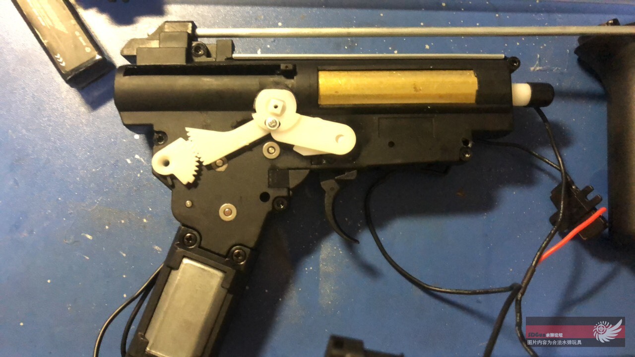

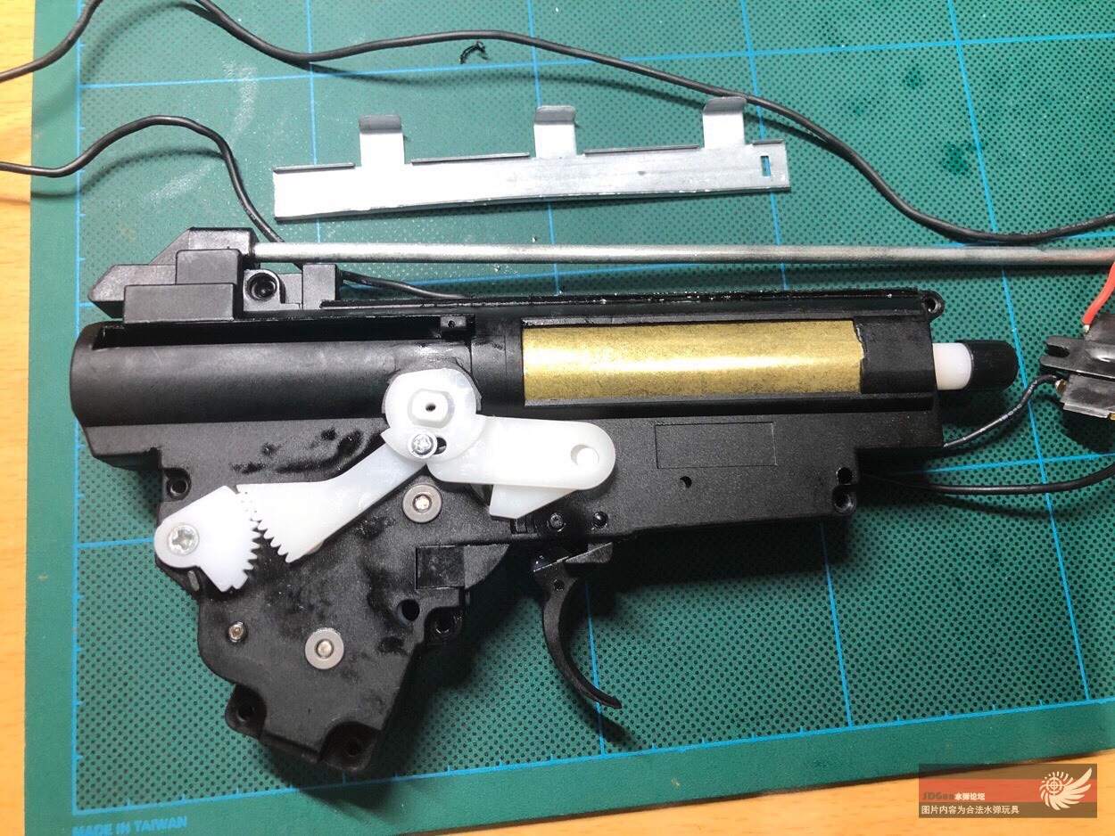

发表于 2020-1-13 19:58:41 来自手机 | 显示全部楼层
海豹偷鸡队 发表于 2020-01-13 19:50
请问要什么样才算对好?
借之前论坛里拆解评测帖子里的图,按照这样对齐

 楼主| 发表于 2020-1-13 19:59:19 来自手机 | 显示全部楼层
 OK 十分感谢

11870
发表于 2020-1-13 21:37:23 来自手机 | 显示全部楼层
搜J12,找12月20号的帖子
