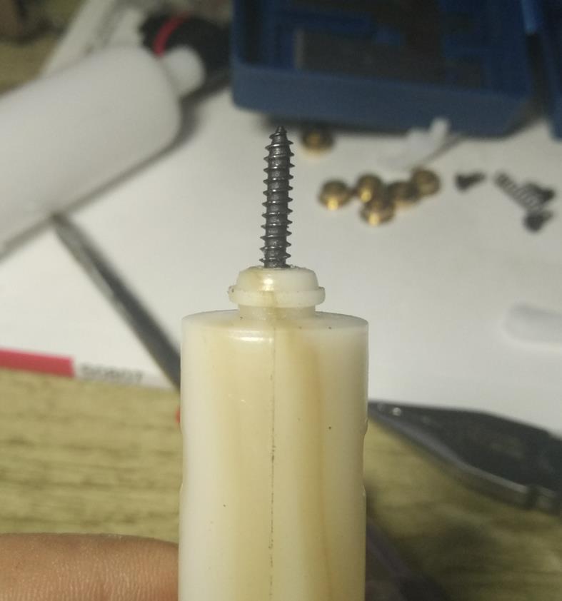

大约10年前,AA书房的一个角落里出现了一张图,应该是从东洋盗取过来的,上面文字虽然看不懂,但是图还是很明了,原图早已遗失,内容大约如下:
上图显示,拍头(红色)伸出了个不可描述物体,往前运动的时候捅进了气缸排气口,由于排气不畅,拍头前端产生气垫(蓝色)用于缓冲拍头的冲击力,即可达到减弱拍头撞击声的目的(简而言之就是消声)。
然后……
从一个废的机匣外壳掰了一根这玩意下来,看得出是拧螺丝用的塑料柱子
夹到电钻上,锉刀修一个弧形,打磨外径到小于汽缸排气孔大约半个毫米
在活塞筒上居中打一个孔,用于上螺丝
找一根长螺丝从里面上出来固定好
把拍头胶碗开个口,其实不用挖那么大,让螺丝穿过就行了
把不可描述物体拧上螺丝
涂抹上704准备做密封
704还没干,赶紧把胶皮碗装上,这样就不会有气密问题了,不可描述的活塞头由此诞生。
另外,为了避免因为气垫缓冲导致的(万一)活塞不能及时到位,天梯的第二齿修掉,第三齿修一半,这样不管天梯有没有到位,齿轮都能准确打到第一齿上。你懂的。
下场使用情况:因为主要噪音还是来自于齿轮,所以无法做到无声发射,但是气垫把拍头撞击的高频音“啪啪啪”缓冲成了低频音“噗噗噗”,敌方能够听到开火的声音,但是比较难准确定位,因为低频音是没有方向性的。
另外,这样改装还起到一个保护波箱壳的作用,有太多波箱断头的情况发生了,就是因为直接撞击,久而久之应力集中于波箱头直角的地方,逐渐产生裂缝。用了气垫,就可以把冲击力缓慢释放到波箱壳上,延长波箱寿命。但是因为减少了气缸有效容积,所以内管也要相应裁短,具体短多少,可以通过计算得出,这就不多说了。
