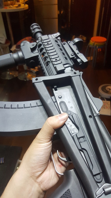

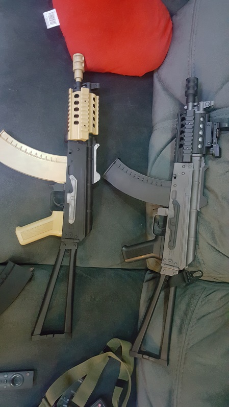

我对74U是一种爱不释手的状态,一预售就下了单,拿到手以后,质感惊人的好,有NERF的感觉,配重也很恰当,整吧发射器提在手中有一种非常扎实的感觉。配色的话其实原来就很漂亮,但是还是重新改了色。
原色状态:
改色后
74u的配色是一件见仁见智的事情,喜欢的人喜欢的要死,讨厌的人吐槽的要命。所以就不做评价了,但是外壳的做工和用料真的是没话说,非常良心。
但是,更加让人惊叹的是它的原厂性能!
首先要说的是,原厂弹道非常的稳定,改装1.4并加装上旋后依然稳定。下场的时候经常在30米距离收到人头,30米距离,80%的弹道会集中在人的身体那么大的散布当中。
而且74u用的也是类似的2号波,除了气筒,其他的零件和锦明几乎可以完全通用。
注意看下图,是74u气筒和锦明气筒的对照,齿轮完全咬合,目测可以通用。
要知道74u是O圈气密的气筒,比皮碗气密效果更好。
不过由于弹夹是机械式供蛋,射速过快的时候会有供弹不顺的情况发生,所以,要么原厂电机上11.1v电池,要么换个高速电机用7.4的电池,不过射速已经非常快了,7.4v一样喜滋滋。

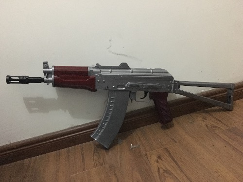

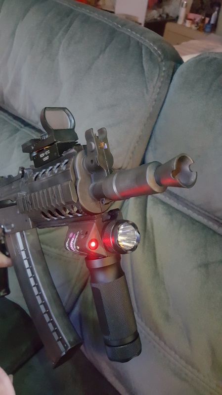

援几张 AK74U
梦都已生锈,何必找任何理由。

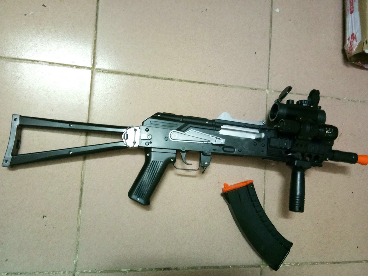

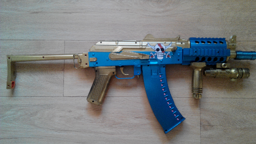

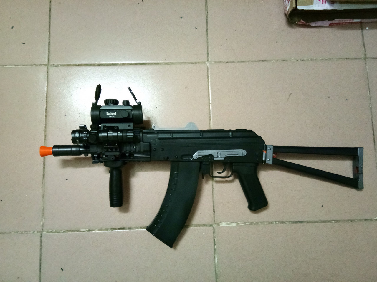

发表于 2017-6-5 16:00:55 来自手机 | 显示全部楼层
援一个,乐辉确实良心
