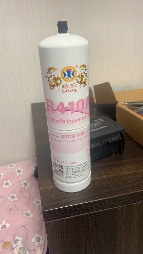

击锤组有钱就上钢的(核心家有),复进杆缓冲直接上铜的(核心家有),金飞机头目前有两家在做,有没有必要看自己需求,我用x1原厂尼龙头配逼王三叉戟打了两瓶290,一瓶410,一点问题没有,质量杠杠的,但是那个空挂弹簧安装的时候一定!一定!一定要小心,非常容易断,建议买俩,附赠x1问题指南,记得买完x1管客服要核心微信进群。
增加一点嗷,x1原厂击锤组敲不动高纯410a
