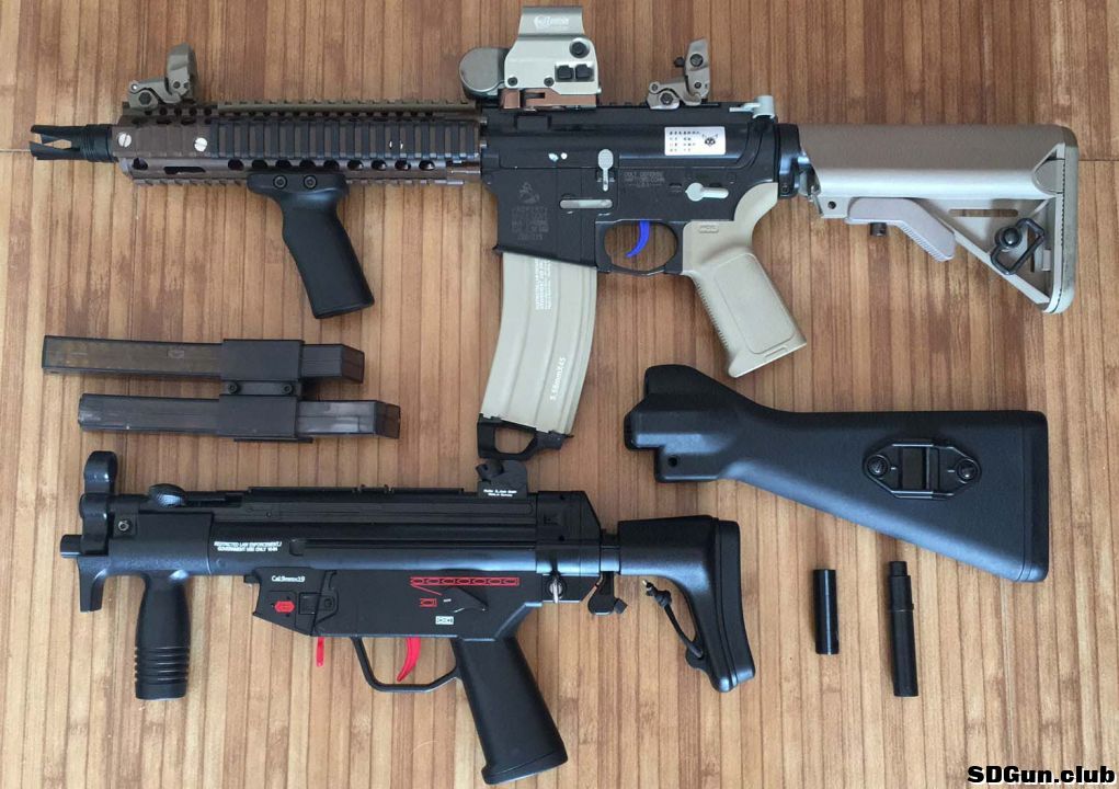

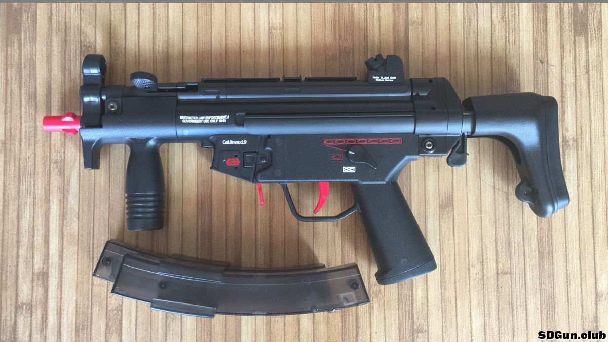

【下场感受】如图,我最爱的两把,每场必用。每周末必有WG运动,人数6-20人之间。几乎买过所有市面的水弹玩具。
    两把性能基本一样,锦明标配改装波箱,改轴承、改粗线、改红色微动、原厂弹簧、改18-34元电机、228皮碗、内管稳定加固、19.9元水绿上悬、绿色/橙色水弹。
    性能:10米准,15米稳,20米依然可以打掉人,20-30米有效果,但肯定差很多。这基本是主流性能了,有人说可以支线20米?我觉得略夸张,直线20指的的是,正常姿势,平射20米不吊射都能准确爆头或爆胸,这个对于水弹是略为难的事情。可能有人看着20米左右很稳就说是直线20吧。加了上悬绝对比不加要远一点点,主要是散步小很多,稳很多。不要纠结于上悬,就算没上旋,一样可以下场,一样不少拿人头的。
【改造技巧】
1.波箱:我习惯锦明波,配置上边已说。

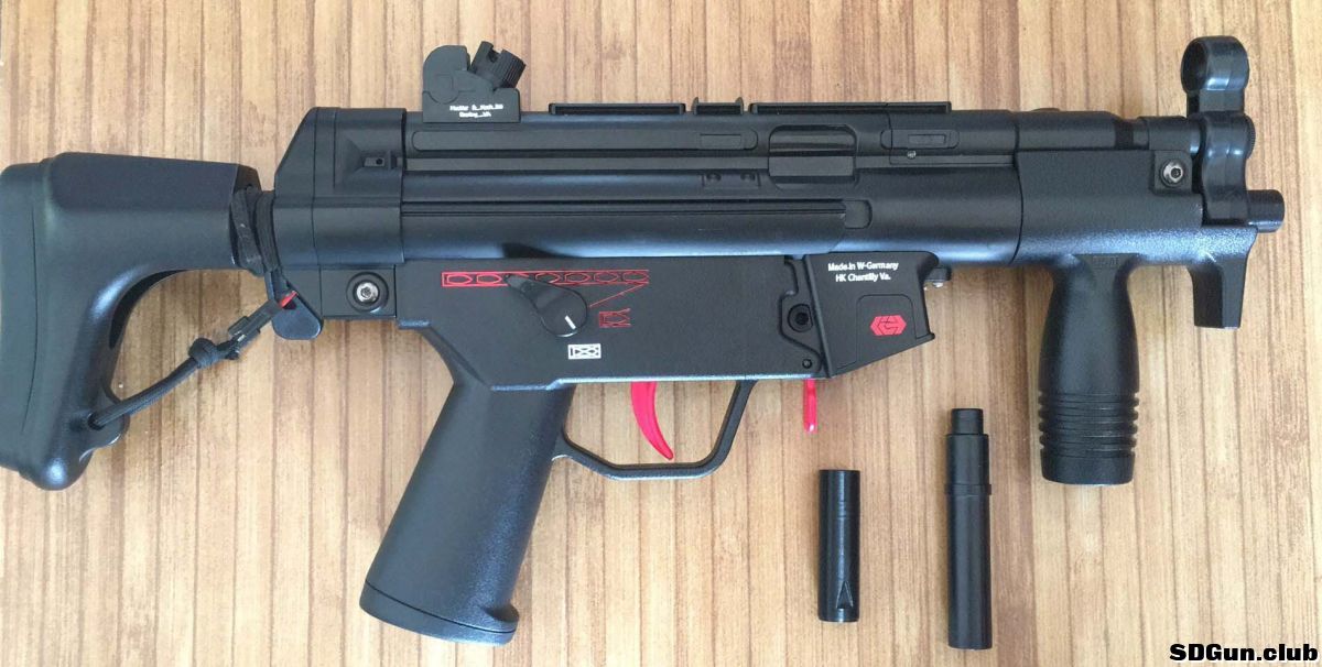

2.上悬:内置的话,水绿19.9通用上悬,替换掉原装的管子,完美,好用,如图。
3.配重:前握把铁块、后握把铁块必须的,否则太轻了。
4.螺丝:弹夹井螺丝太头疼,绝对滑丝,改造为M2*10内六角螺丝+M2螺母,螺母要内置,内置在内部第二层,打开前握把,然后能拉出来一个圆柱形配件,配件本身有空,直接加热M2螺丝烫一下就进去,轻微打磨装回去,与M2螺丝完美匹配,再也不担心滑丝了。
4.挂点:下图应该能看到,买一个M4*10吊环,喷黑或原色,非常实用。挂起来非常舒服。
5.触点固定:买M2.2*13的自攻或非自攻螺丝,+M2.5垫圈,可以完美固定触点装置与波箱,因为原厂给的通常不好用。
6.弹夹供蛋:多数人都遇见问题,如果供蛋不好,第一更换绿色橙色高品质水弹,水绿的绿色和天空飞的橙色亲测都很好用,不碎;第二,波轮下边的坑,用704填坑,手一抹就行,绝对比任何的电工胶带、热熔胶都好。我不解的是很多人手抹热熔胶被堂出泡了,,悲催。704是那种软软的还有粘性的胶水,后期也方便维护和更换。很多人用胶带沾滑道,碎的失去自我了。如果非要加厚滑到,一样可以用704涂抹的。

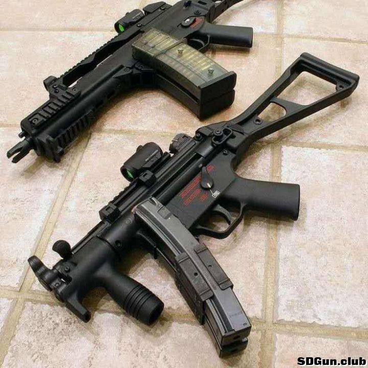

【配件推荐】
    节约钱或单纯为了便携,直接原厂+波箱+上悬,不带后托即可,双持也很爽,单手也舒服,而且最还原MP5K。
    无奈喜欢折腾的人太多,看下边:
    推荐配件1:护木鱼骨,可自行安装握把,安装高级瞄准,安装左右配饰,包括手电、电池盒等,首选配件。撸蛋堂178元即将上市,虽然小贵但只要质量好也认了。之前的330简直是抢劫,190的打印鱼骨质量确是不咋地。
    推荐配件2:大屁股后托、伸缩后托、UMP折叠托。原厂后托渣渣,所以入款高级托必备。伸缩托可以,就是略大众,锦明和高尔基都是原厂带了,但狗狗的确实质量好,推荐;大屁股拖虽然不便携,但是随便放大容量电池,而且抵肩贴脸感,非常棒,推荐,首选;UMP拖,马上上市,据说是尼龙的,如果质量好,同样推荐,比伸缩托更靠谱。因为这个托抵肩感,和便携度个人认为超越伸缩托的,而且比较稀有。

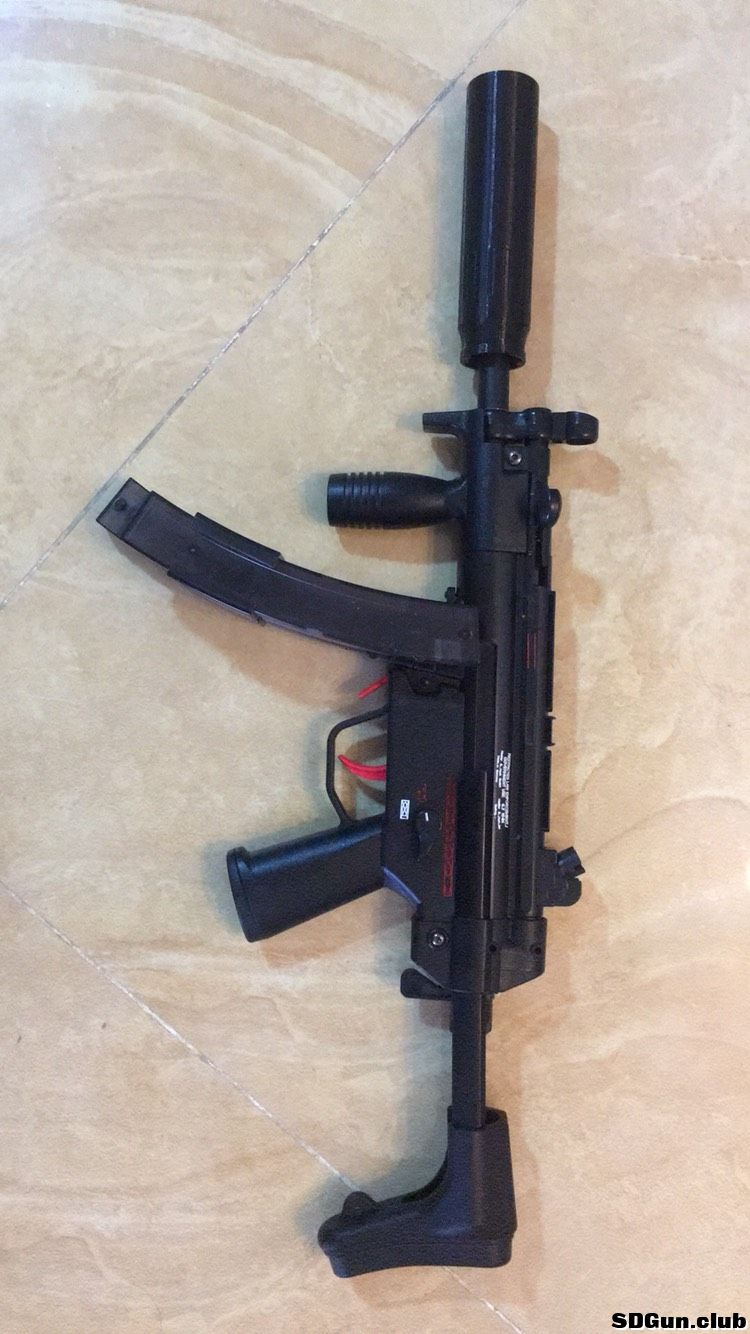

    以上两种,个人感觉对玩具外形、手感整体提升很大,其他还有很多配件,例如单独左右导轨、上导轨、打印鱼骨、攻击头等,不多推荐,根据个人喜好选择。    消音推荐:有金属定制款消音,一个带螺纹的小管子,可以兼容所有主流消音外观,好像45吧,喜欢消音款的就去败家,但是上旋要外置了藏在消音里,就不是如图的短突了。

上班中,得抽空拍,其实拆开一看就懂,而且螺丝尺寸已告知了。不忙的时候拍个清晰的图补上。10毫米的螺丝,肯定插进壳子里去了,直达第二层壳子,拆开就能领悟。

 楼主| 发表于 2017-11-6 17:57:12 | 显示全部楼层
louhy2003 发表于 2017-11-6 14:59
水绿上旋替换原管长度够吗
看我图片,图中就是水绿上悬安装完的。你可以选择全部隐藏,我自己是露出一点点,个人喜好。自己调整就行。

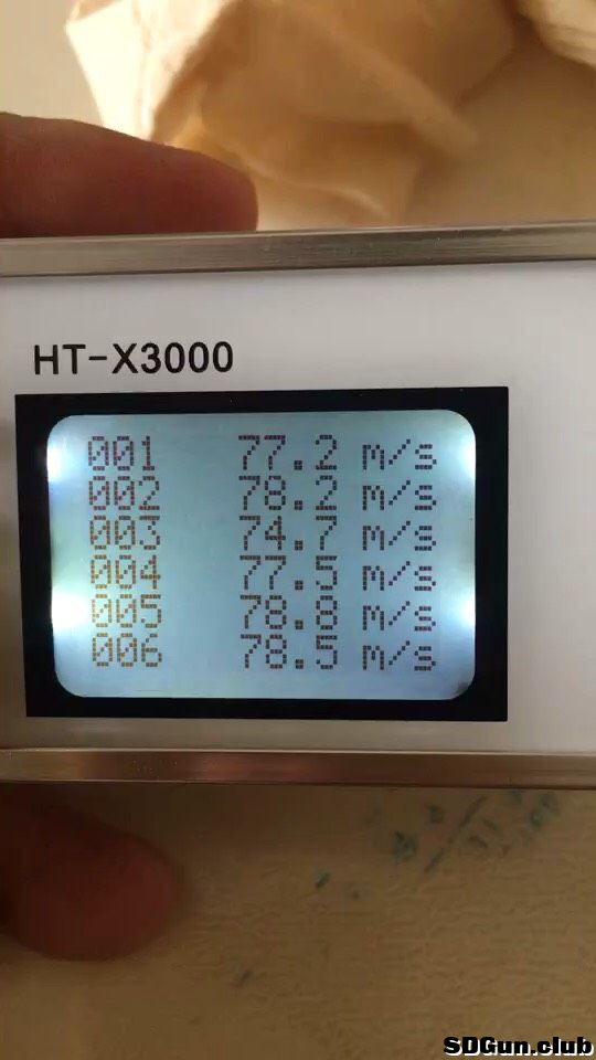

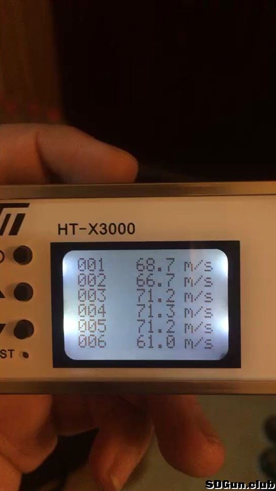

支援一下,我也习惯改锦明波。1.3弹簧的数据
我靠你初速咋这高,我测速仪年头久已经废了,估计也就70以内吧。

发表于 2017-11-6 18:33:30 | 显示全部楼层
消音器里面全是内管和上旋用原装短管我也初速在69-72,哈哈哈短管换1.4弹簧好用点,长管子1.4我控制不住弹道
此人疯狗!小心绕行
371
2438
2438
 楼主| 发表于 2017-11-6 20:28:27 | 显示全部楼层
这个数据跟我差不多,确实,我现在发现用上悬,管子短点会很好用。我的MK18用了上悬,必须切掉一部分内管才好用。
