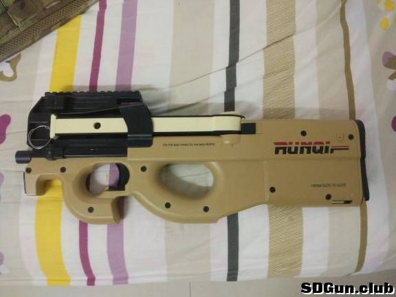

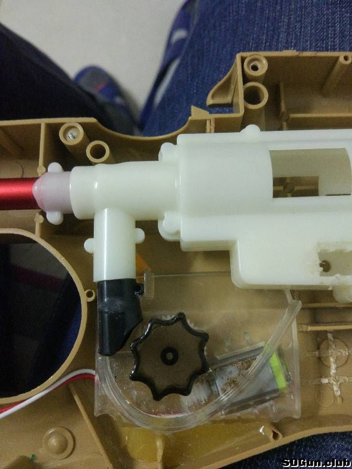

P90大概是上供时代最具争议的发射器吧。漂亮的外观和情怀加分几乎抵消掉了供弹不畅、波箱寿命一般的负面影响,居然大卖了很久,也讨论了很久。我在水弹吧发的第一篇帖子也正是改P90压力供弹弹仓的教程,翻看了时间,是2016年6月19日。但经过了一年多的时间,P90仍然是我最喜欢的型号,时不时就会想些办法去改改试试,期待着哪一天把它改成下场利器。这种执着,大概就是所谓的爱了吧。我是无托NC粉,其中最喜欢的型号是AUG和P90。声光AUG已经改得让自己满意,P90自然也不能冷落太久。
P90的两个比较大的问题,一是供弹不畅,鬼眼、冲击波还有我自己改的压力供弹基本上算是解决了供弹问题;二是波箱寿命不理想,也是大多数直列波的通病,改1.2簧,打7弹,性能可以正面刚改装锦明,但是耐用度完全不在一个水平线上。我也尝试过改锦明波的P90,但是很遗憾,无论我自己改的压力弹仓还是鬼眼冲击波,都是匹配原厂三通,换成锦明三通之后,卡弹问题又挥之不去。
回顾一下异形锦明波P90。

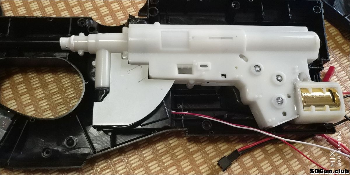

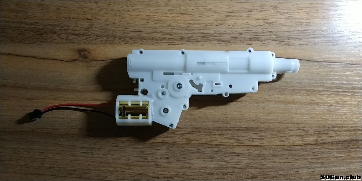

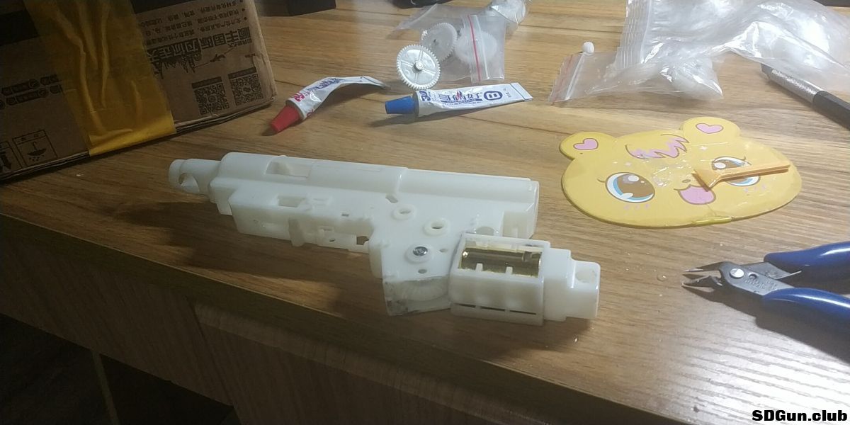

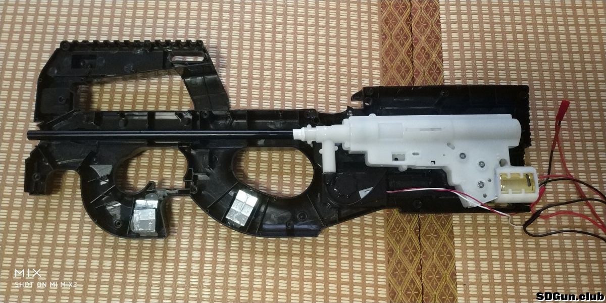

本来是打算改造压力电供弹匣的,但是考虑到改弹匣比较麻烦,不如退而求其次改成压力电供(内供)的形式来得简单,就有了现在这个方案。最近实在懒,今天还算有时间,就把教程发了吧,有兴趣的可以试试。
当然,第一步还是要改一个异形锦明波,不然空间不足以放下L形波箱。把电机位置挪2到后方,空间刚好可以放下。改造方法这里不多介绍,没什么秘密可言,注意细节就行了。
为了波箱升级、维护方便,用了SM头做连接,毕竟P90内部空间富裕,不用担心放不下。

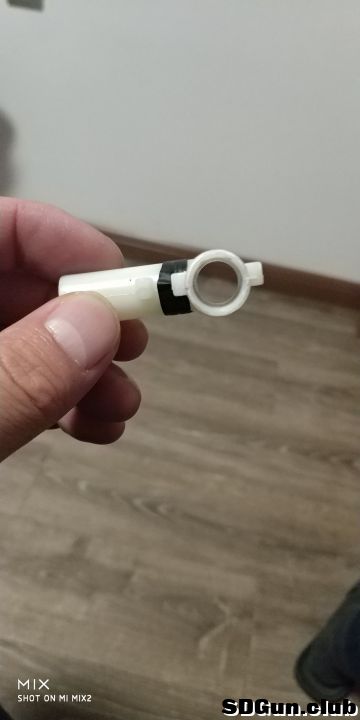

三通直通铝管提高气密性。直通铝管+乐辉拍头+1.3弹簧初速足够高了,1.3黄寿命也更有保障,毕竟改异形波也得花点时间,打坏了还是会有点困扰的。打磨三通用电磨或电钻都很容易,注意把多余的毛刺都处理掉就行了,避免碎弹。粘贴固定用704就可以,我个人觉得足够牢固。
无尉手作

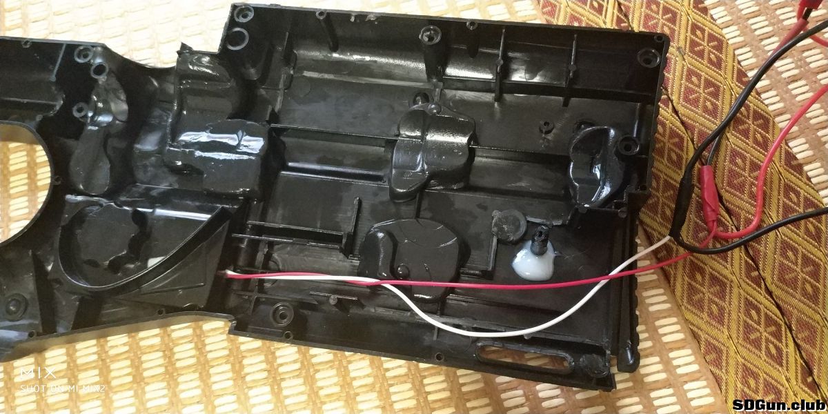

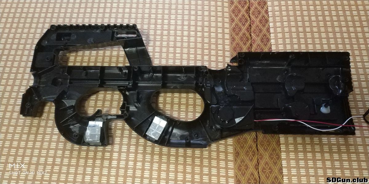

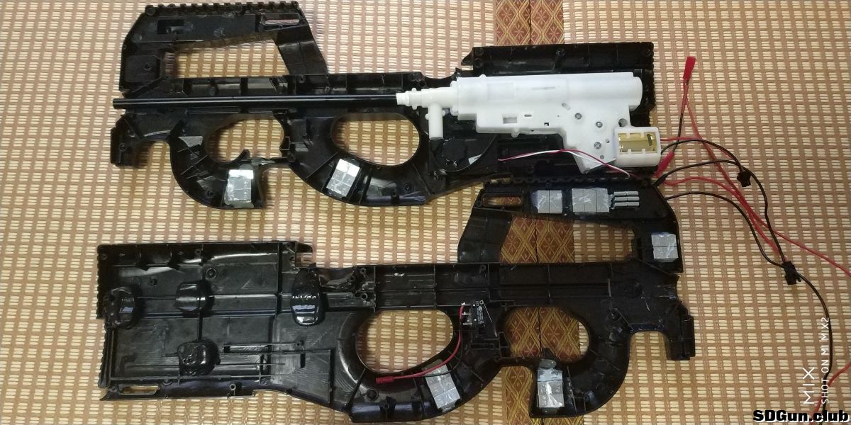

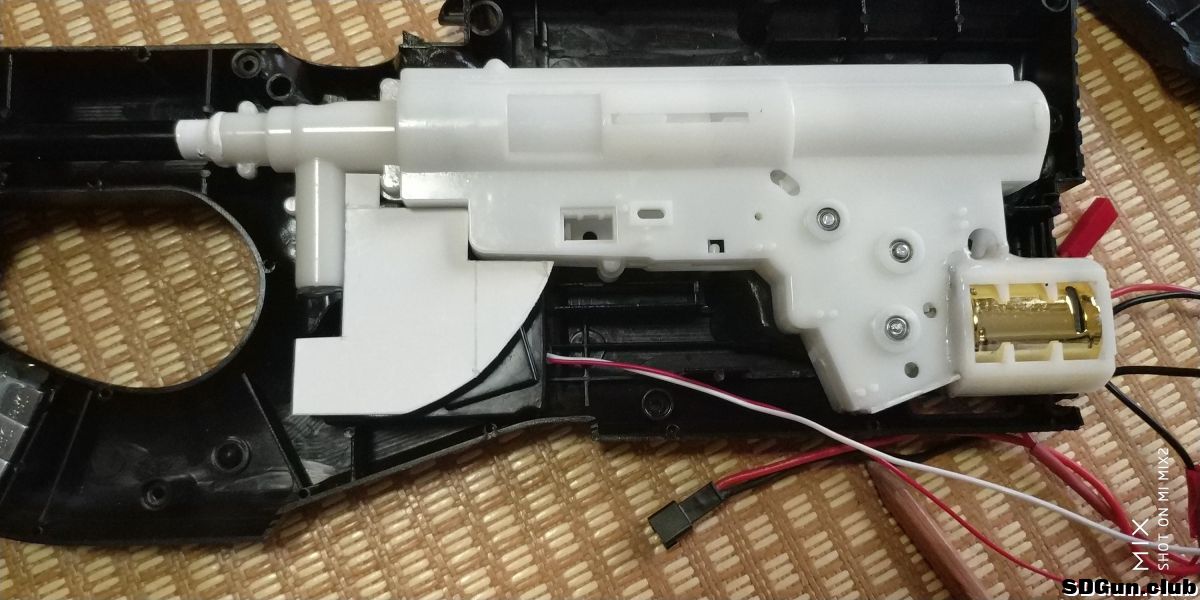

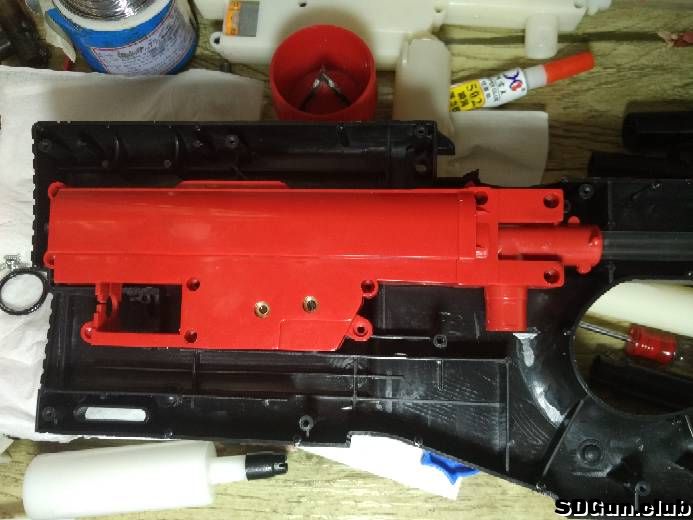

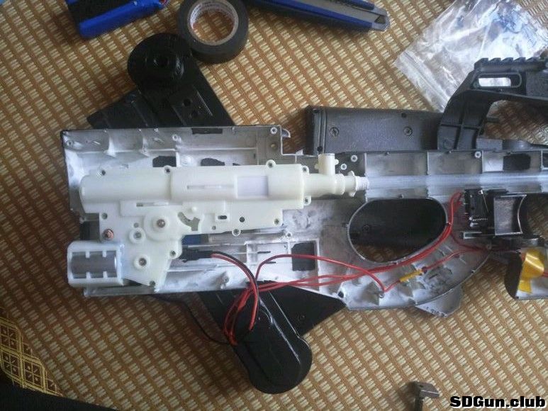

内部的布局大概就是这样,也算是内部下供的结构了。不过上方的压力弹仓仍然是弹仓,所以就不用太在意内部的“下供”属性了。压力供弹直通锦明三通效果不理想,我也只能这样曲线拯救情怀了。润琦P90的外壳质量非常不错,所以挖壳子是个比较辛苦的活,模型剪、雕刻刀、勾刀电磨等等工具都可以尽情招呼。这里分享一下挖壳子的小技巧,去内部加强筋的时候,先沿着加强筋的底部用刀划一下,然后模型剪垂直方向剪开,沿着刀划的痕迹用力掰,整块加强筋就切下来了。纯文字描述,自行体会吧,掌握好了绝对让挖壳子变简单。
壳子挖好之后开始固定波箱+搭建内部结构。这里直接用模型AB补土,AB补土混合好之后按在壳子里,波箱上涂油,找好位置按在补土上,波箱和壳子合模线对齐,等补土干了把波箱分离就可以了。内部弹仓也用补土来搭建,简单粗暴好操作。
咳咳,看起来比较粗糙,后续对内部弹仓做了修形打磨,但是没腾出手拍照。这一侧的波箱定位固定和内部弹仓结构基本就完成了。

 楼主| 发表于 2017-11-8 16:56:27 | 显示全部楼层
看一下内部的特写。水弹被压进内部,会从三通旁边的空隙落下来,然后引导进入供弹机构,击发时被波轮输送到三通里,稳定,可靠。供弹管只保留了一点点,外圈加了一点热熔胶做缓冲,避免刮伤水弹;底部用AB胶跟供弹底座粘贴到一起。
几处补土完美的将波箱固定,虽然单独看起来不是太美观。补土操作时柔性的材质可以根据实际需要改变形状,能够简化移植波箱做定位的工作,我个人推荐一下。当然,最普通的AB补土就行了,没必要用太贵的。

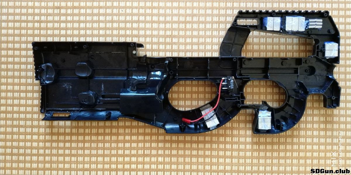

 楼主| 发表于 2017-11-8 16:56:28 | 显示全部楼层

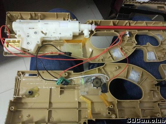

为了配合供弹底座的方向,这次改造的主体都在壳子右半边,跟平时不太一样。但是扳机还在左半边,想让两片壳子可以分离,不受连线的束缚,扳机也用JST接头做了快拆结构。红线接的是电源正极,连接微动开关C,NO则连接JST的黑线,出去之后再连接到弹匣和波箱正极。代价就是内部的接线头比较多,但是可以完全拆卸,方便维护保养升级,也就没什么可抱怨的了。
另外,我用的是樱桃的10A微动,是不是虚标我不知道,以前用的黑色5A微动经常出现击发后不切断一直发射的状况,就好像开关粘连住一样,换了樱桃之后暂时没遇到过。当然,用电子开关就更是一劳永逸了。

 楼主| 发表于 2017-11-8 16:56:29 | 显示全部楼层
然后我面临一个小选择。另一侧挖壳子,波箱定位都做得差不多了,但是内部结构还没做,自己在两套方案中间犹豫不决。

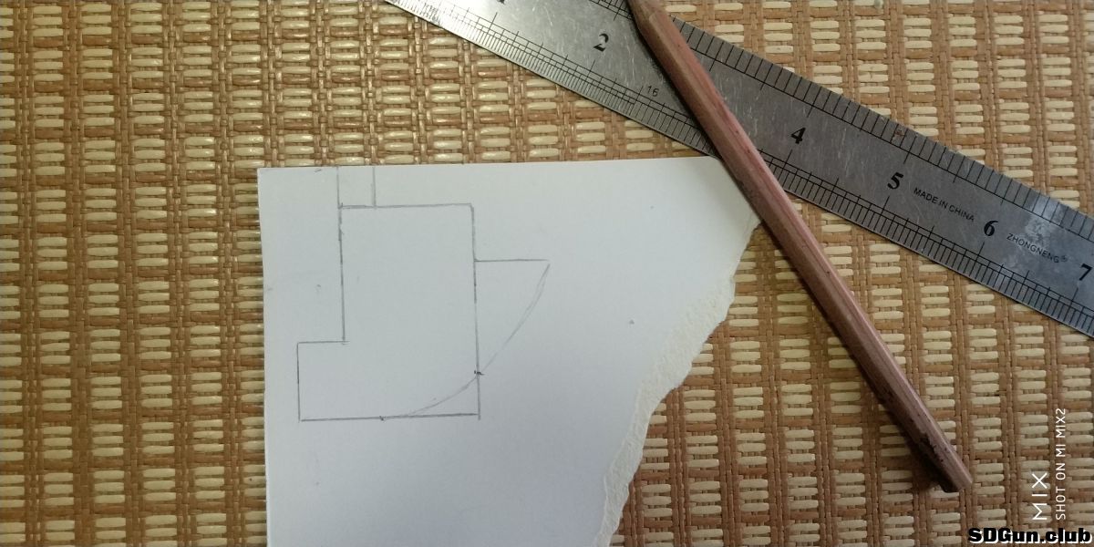

方案一:单侧供弹。也就是只保留右侧壳子的供弹空间,左侧供弹机构侧面完全封死,壳子上的供弹口做个漏斗形状的引导,把水弹都引导到右侧的空隙。优点是简单,缺点是个人感觉或许不够稳定,同时浪费了一点空间。
按照这个方案的思路,用简单测量之后用纸板做了个侧面挡板的模具,然后对比,微调,最后用PVC板做了挡板,固定在供弹底座上,再合壳就算完成了。

 楼主| 发表于 2017-11-8 16:56:30 | 显示全部楼层
方案二:左侧的壳子也单独做内部结构,类似右侧壳子,保留水弹的通道,让水弹通过两侧都可以进入内部供弹机构。优点是容量会稍微大一点点,毕竟内部空间也充当了弹仓的角色,而且双管齐下,理论上会稳定一些吧;缺点是需要多费一些功夫。不过既然是情怀型号,那么还是力求完美吧。最终选了方案二,弯曲黑色PVC板做斜坡和挡板,固定在壳子适宜位置上,补土围出内部弹仓,同时兼具波箱定位的作用。
另外,处理内部空间时我尽可能的避免了可能存水弹的地方,例如狭小的缝隙、机匣内部的凹陷等等,内部弹仓使用之后要把水弹清理干净,尽量避免水弹存留。

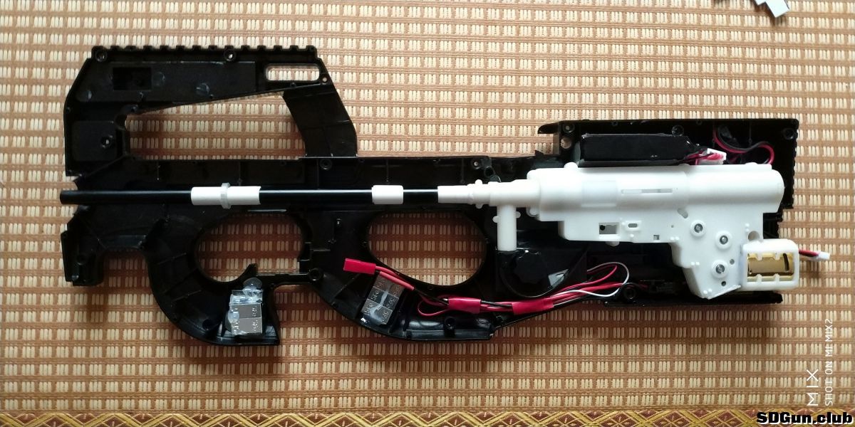

内部处理基本差不多了,等待左侧补土干透的时间,刚好把线路布置好。供弹机构连接着线路主体,整个供弹机构卡在壳子上,稍用力可以拆卸。电池、波箱、开关都用快拆接头跟主线路连接,电池放置在波箱上方,用了一点热熔胶固定,注意,尽量不要压迫到波箱,影响气筒运行是会影响到初速的。电池选了11.1的,毕竟是RUSH B,射速快是基本属性,用了一根3S的延长线,把充电接头放在了原来的电池盖位置,滑开电池盖可以进行充电。整套线路可以拆分成开关、波箱、供弹机构、电池几个独立的单元,以后不管哪个出故障了,拆卸维修都很简单。能这么任性的原因还是要感谢P90充裕的内部空间。

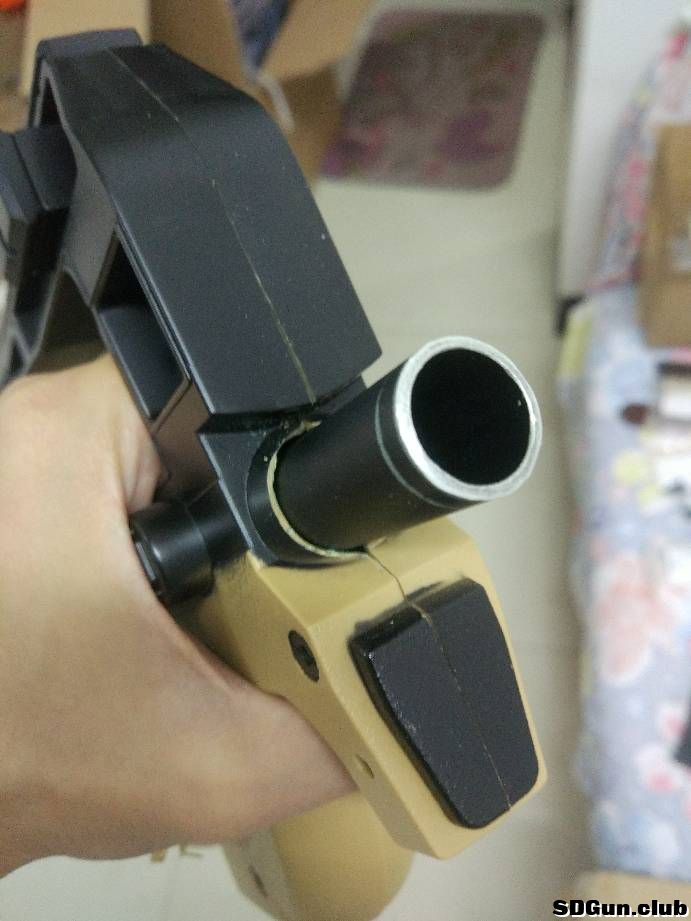

 楼主| 发表于 2017-11-8 16:56:32 | 显示全部楼层
壳子上自带的前管造型我不喜欢,整体切掉了,加一截短套管,火帽上旋的问题也就一并解决了。上旋用的是老铁geektom出品的套管通用上旋,体积小,效果好,非常稳定,这里推荐一下,咳咳,别看广告,看疗效。铝管长度跟锦明原厂内管一样就可以了,当然是切掉P90前管的前提下,如果不切前管,还需要再长一点。

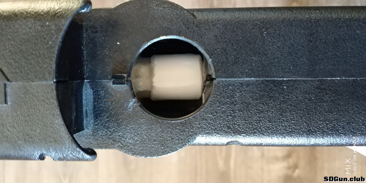

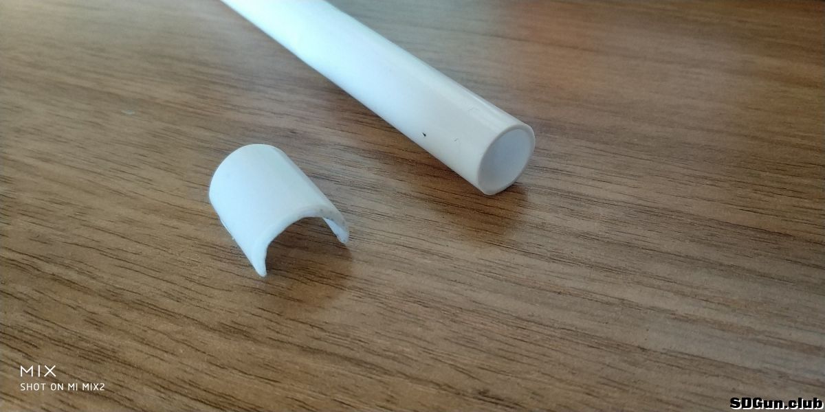

 楼主| 发表于 2017-11-8 16:56:33 | 显示全部楼层

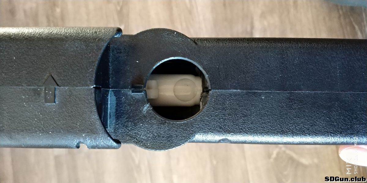

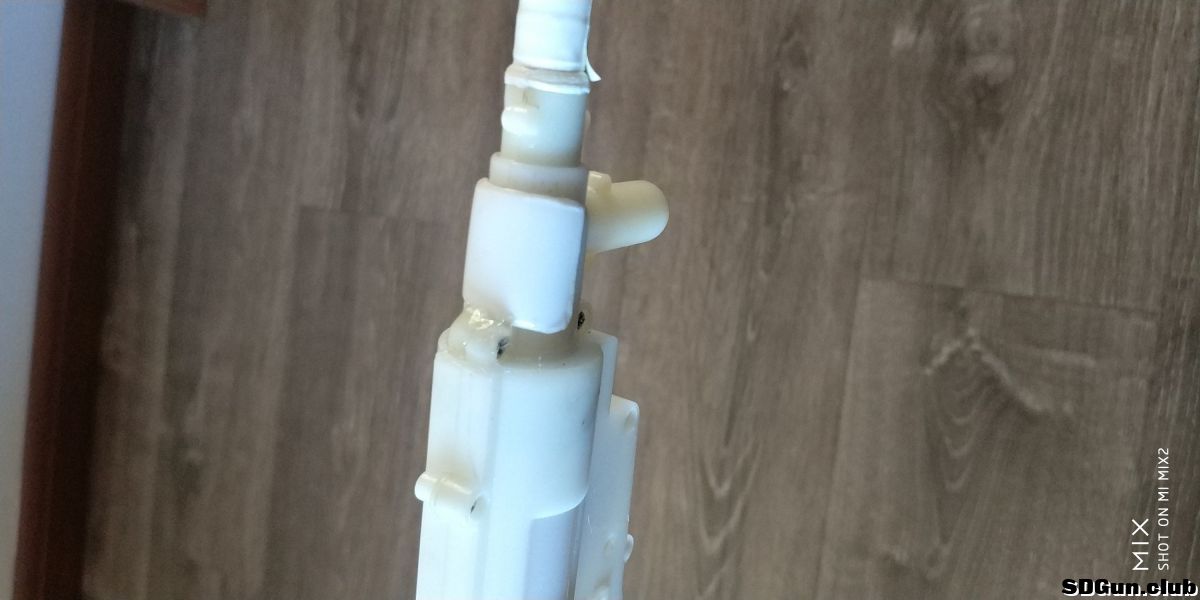

锦明波箱预留了上供的开孔,这个位置比较锋利,水弹从压力弹匣落到这里,很可能被划伤导致碎弹,所以还是处理光滑了更放心。切了一截白色的PP塑料管子,剪开,根据需要修剪,用火稍微烤一下,去掉棱角和毛刺。然后稍微点一点点热熔胶,固定在三通上方开孔的位置。顺便把波箱壳子上的螺丝柱的位置也用热熔胶补一下,目的也是去掉棱角。这样就基本上处理好所有细节了。从入弹口上方看下去,没有明显的棱角,两边的供弹管道都比较开阔,随便加一个压力弹仓就可以下场尽情RUSH B了。
无尉手作

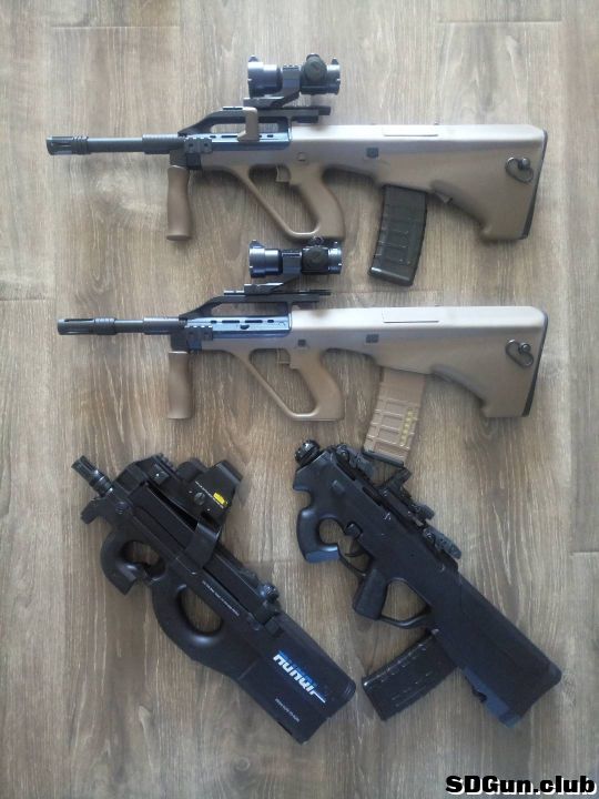

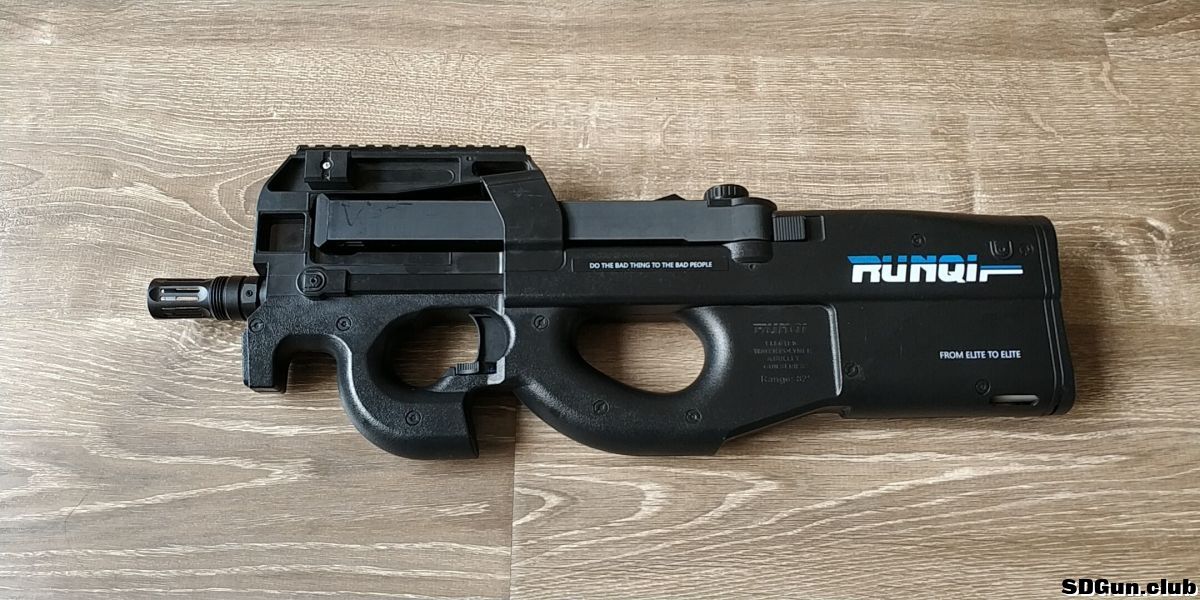

 楼主| 发表于 2017-11-8 16:56:34 | 显示全部楼层
最后是成品照,还有我的四把锦明波无托发射器。

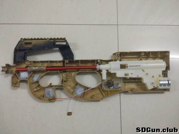

PDR,也是上供改下供,教程我以前发过,应该是在水弹吧里。
