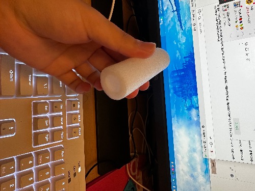

必须将内管延长到和消一样的长度吗,有没有其他方法,因为我有时候也装正常火帽换换口味
破案了兄弟们,拆开消发现里面塞了一个这玩意,属实没想到啊

1.消音口去掉。2.试着换个蛋道直的上旋,这个完全玄学。

 楼主| 发表于 2023-8-8 21:23:35 来自手机 | 显示全部楼层
破案了,你说把消音口去掉,我拆了一看里面塞了一大块泡沫,醉了

发表于 2023-8-8 21:56:13 来自手机 | 显示全部楼层

发表于 2023-8-9 00:06:12 来自手机 | 显示全部楼层
降噪的海绵  我也塞了,你这个情况是海绵太厚了吧

2358
27972
发表于 2023-8-9 00:33:59 来自手机 | 显示全部楼层
大兄弟对消炎装饰特别痴迷啊  这其实和你45的情况一样  就是撞到了装饰 导致一塌糊涂
