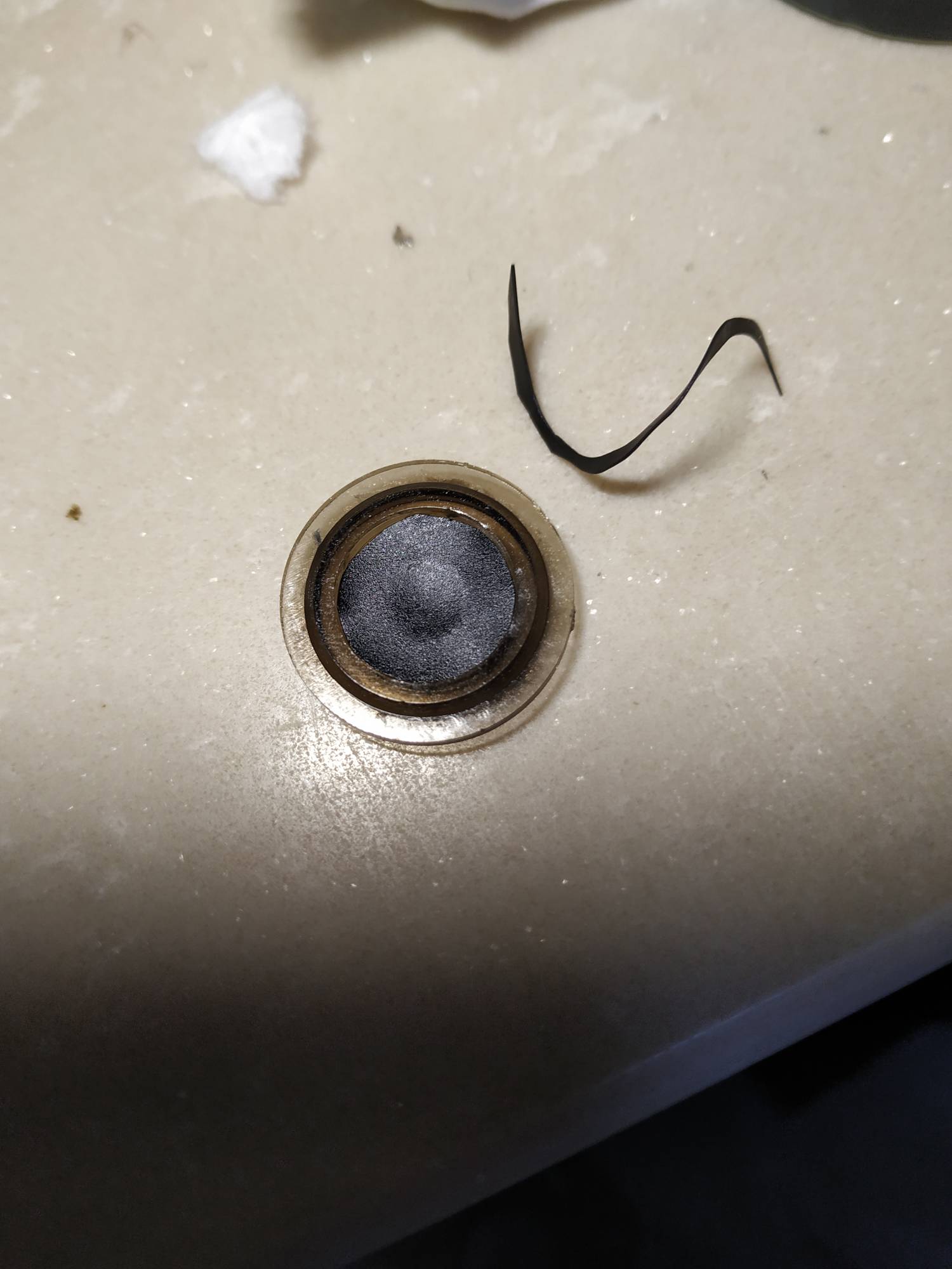

改装所需要的工具和材料

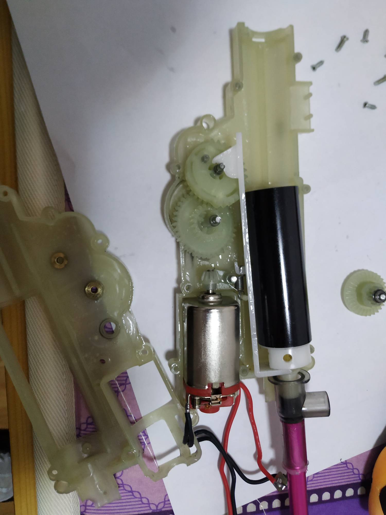

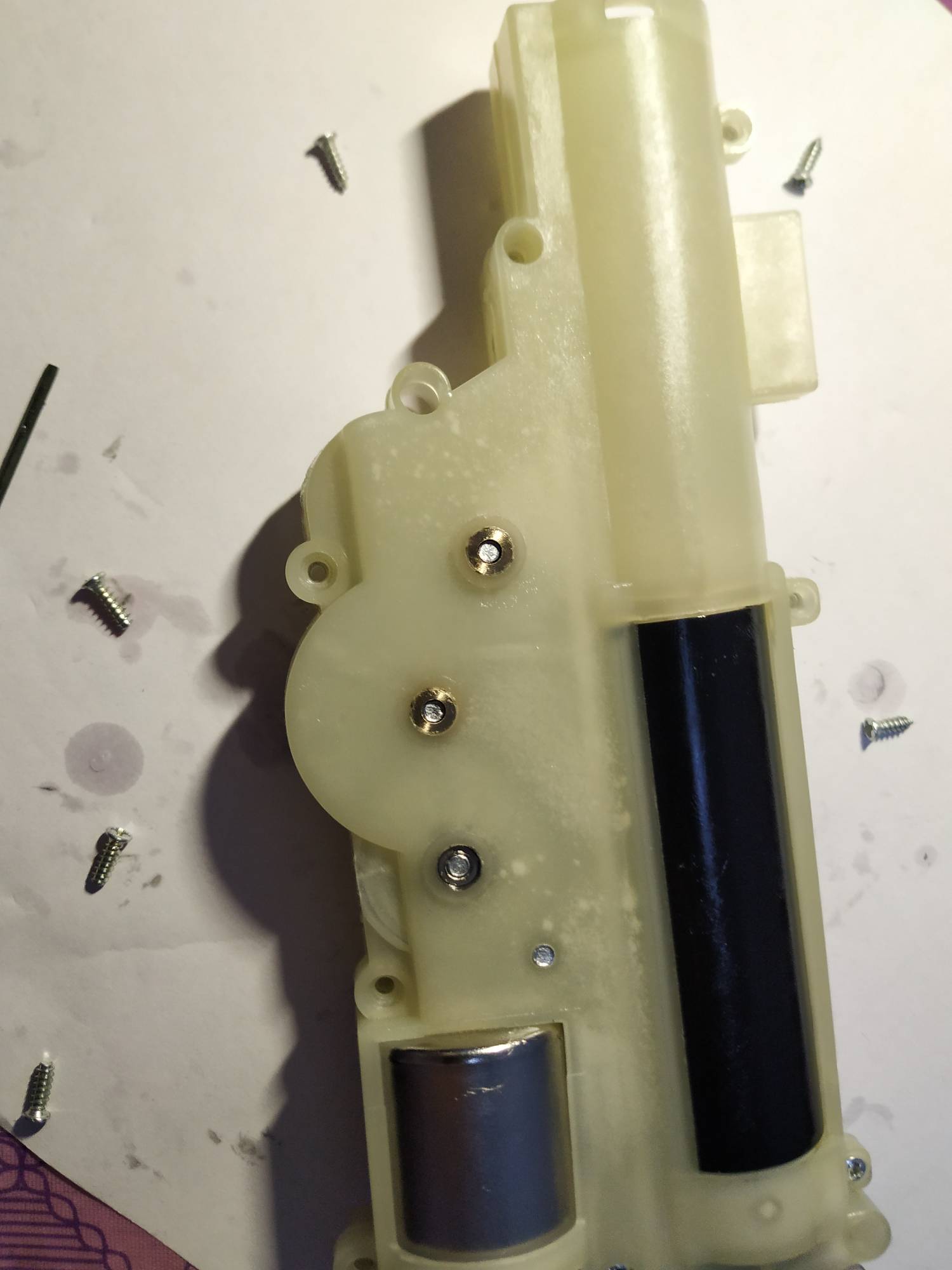

波箱拆壳注意上下螺丝的不同,要小心零件不要乱飞,在不拆线的情况下,把右侧波壳拨到一边就可以了。

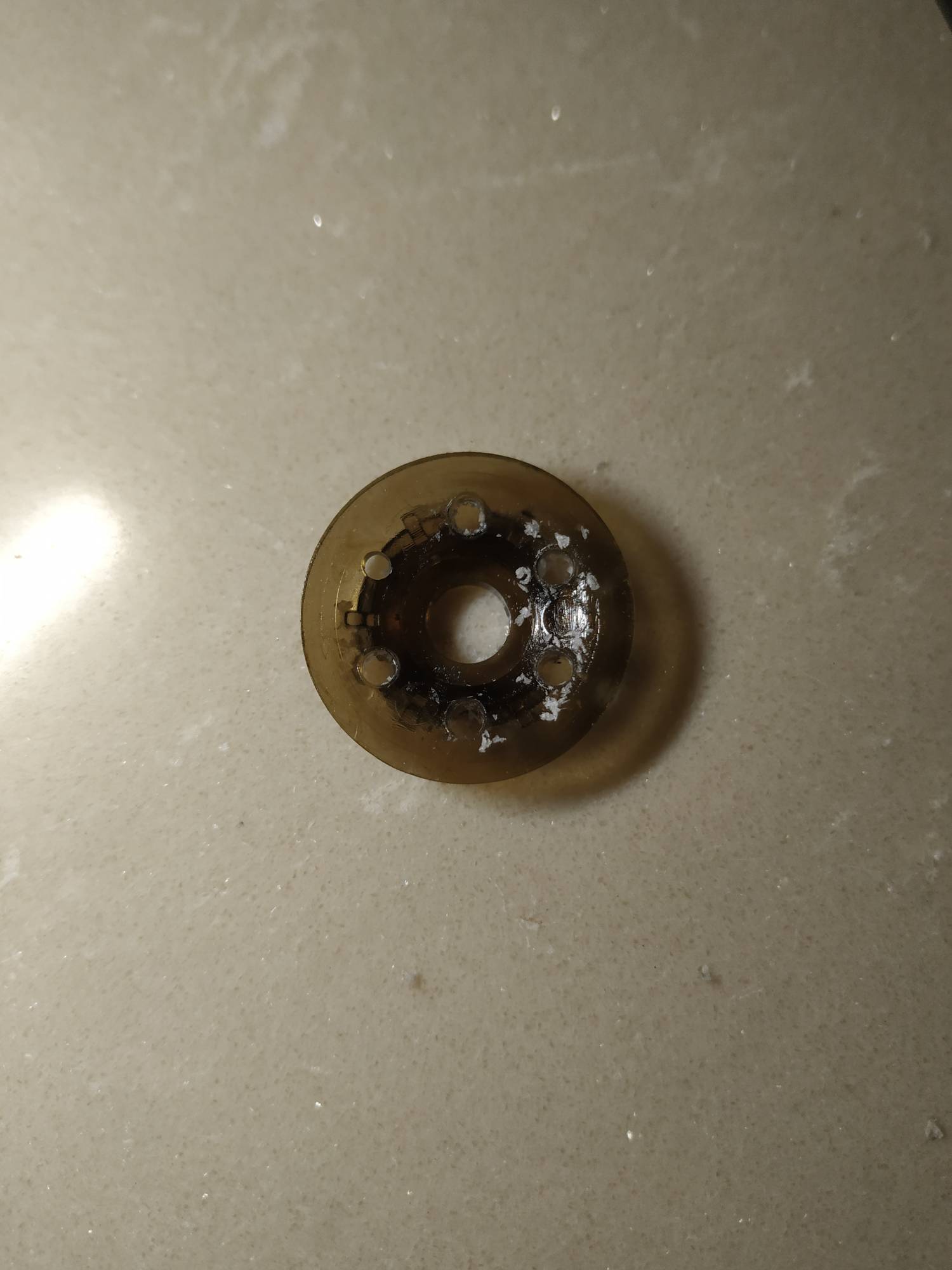

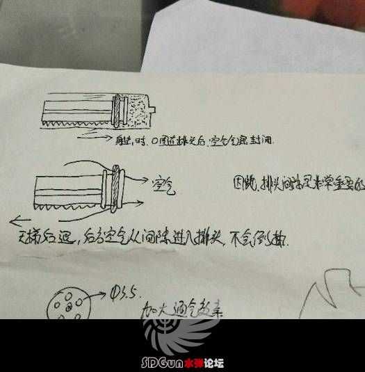

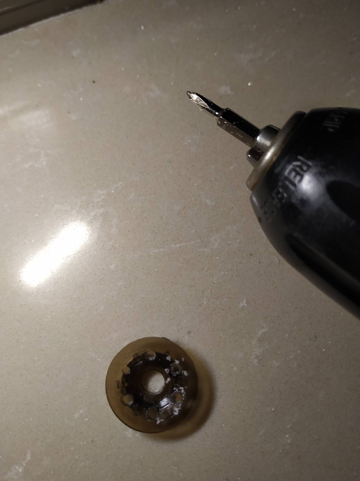

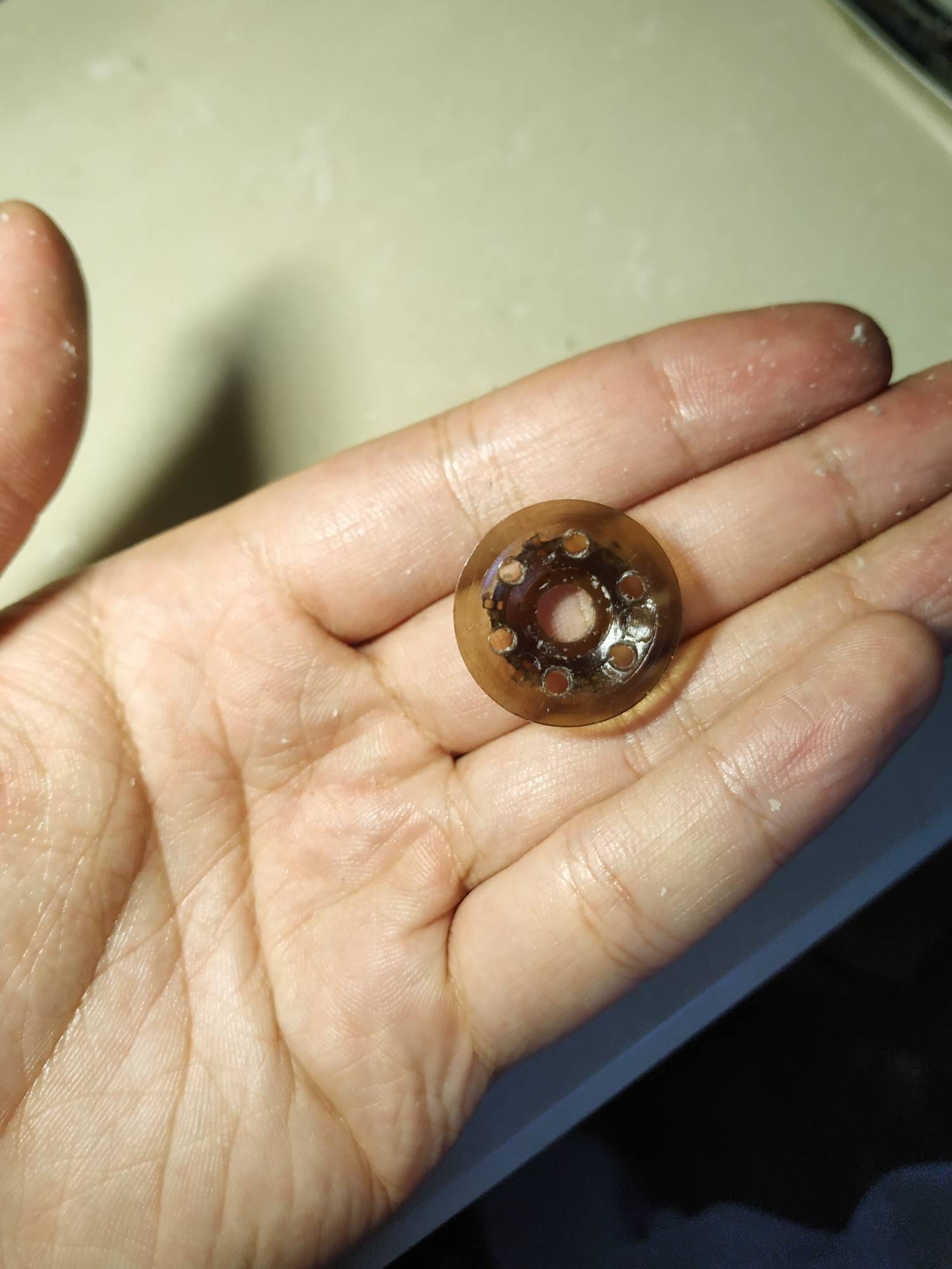

气缸内发现有水弹渣,存在倒吸现象,再加上原厂的孔实在太小了,所以决定对拍头进行扩孔,但是由于只有3.5以上钻头扩孔似乎太大了,就挑了一个2.5的十字螺丝批,勉强能用最好还是用钻头。
更换O圈,为了增加拍头的间隙,将电工胶带对折,剪成圆环,安装完成后放入气缸测试,应该是推的时候完全推不动,拉的时候一点阻力都没有。

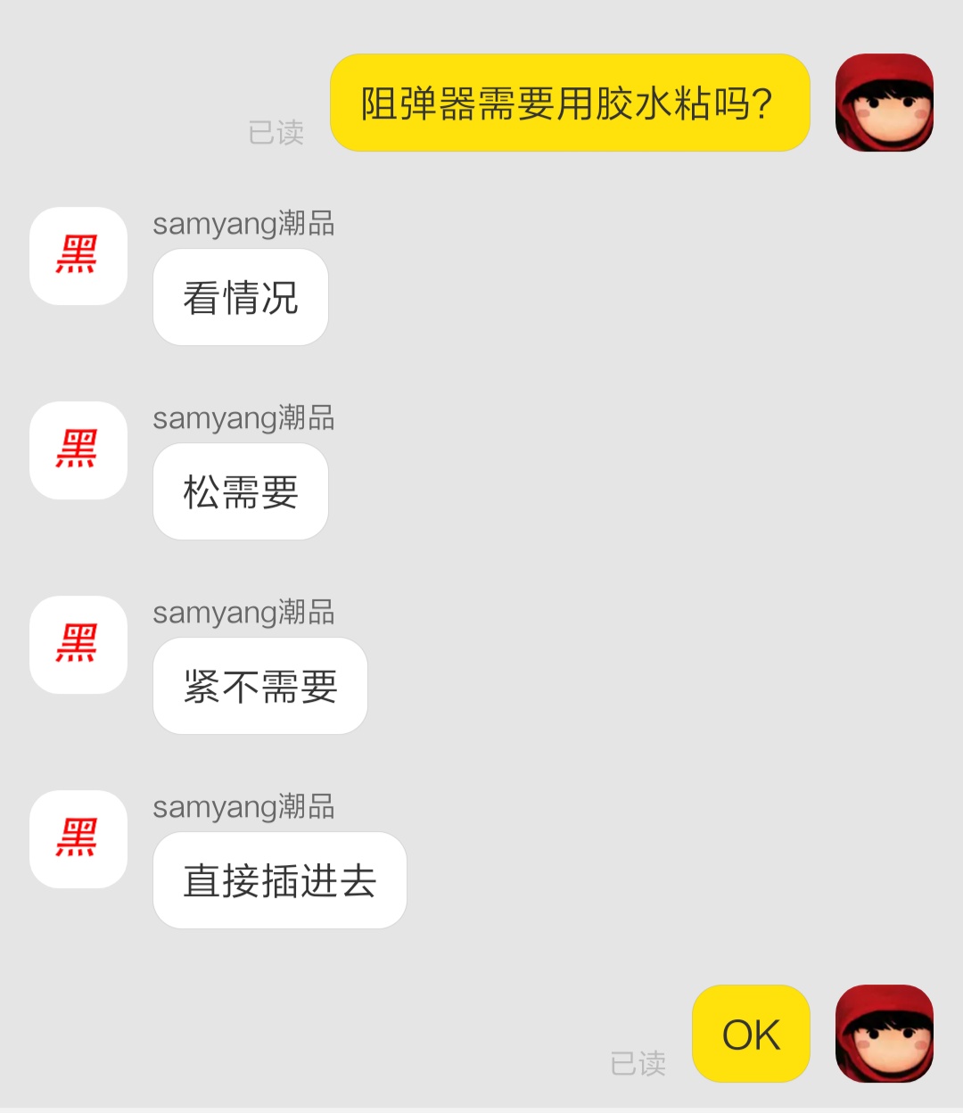

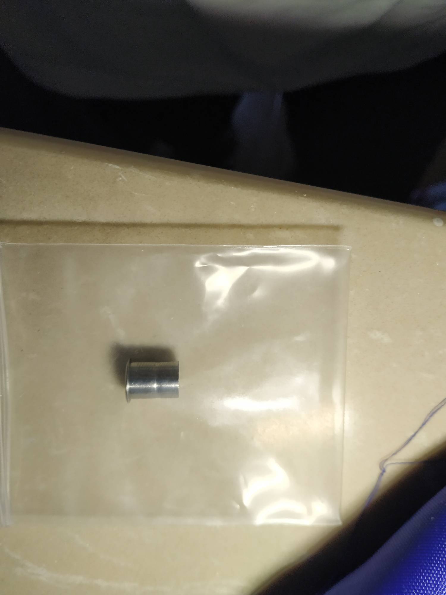

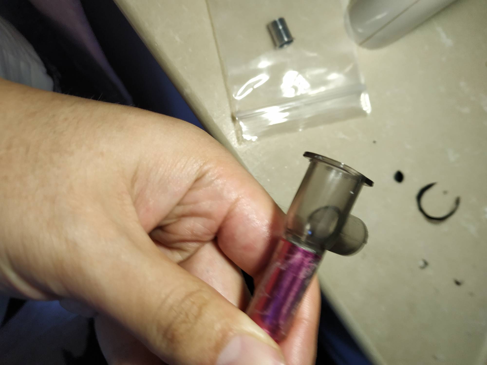

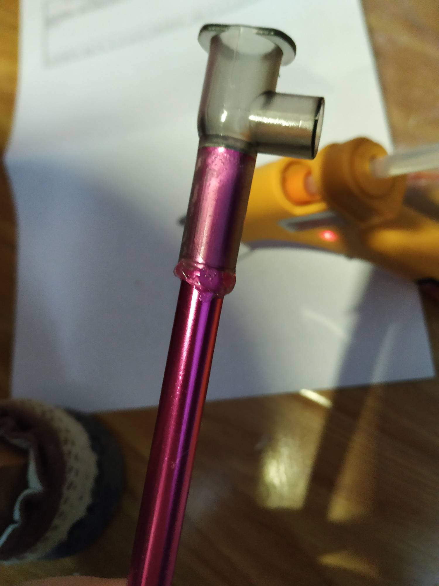

安装阻蛋器,根据松紧决定是否涂胶水,原厂外面似乎涂了一层热熔胶来做气密,所以我这边最后也是涂热熔胶,然后用手堵住两个孔,对内管吹气,检查气密
记得在三通上缠一圈电工胶带,用来做固定,原厂的内管是比较晃的,这样能大幅减轻内管的晃动
波箱的调整和安装,详细步骤就不说了没拍图,主要是几个要点要讲一下,P90的电机原厂比较松,最好垫一些电工胶带,注意波箱上下螺丝的不同,安装完后用螺丝刀拨动伞形齿,检查波箱的工作状态,然后安装弹簧,一开始更换了一个1.2的不等距弹簧,发现弹道反而不怎么好,最后又换回了原厂弹簧,嗯,真香。最后波箱上电进行测试
本次改装只是为了防止倒吸和掉弹,内管做稳定改善弹道,P90原厂的性能本来就十分不错,如果是手残党,最好就不要改装,直接加个上旋就可以下场了。

关于电动发射器的拍头气密,推的时候完全推不动是存在安全隐患的

楼主你的阻弹器能装到位么,我的顶不到管口,气嘴和拉桥不能完全归位,气密应该是没问题,但蛋碎的一批,是阻弹器的问题么?
179
17713
 楼主| 发表于 2019-7-21 21:11:29 来自手机 | 显示全部楼层
你的阻弹器应该存在公差,装之前有量过内管和阻断器的尺寸吗,阻弹器比较挑蛋,尺寸一定要控制好,水弹不好,改的再好都没用
1887
1887
发表于 2019-7-21 21:24:48 来自手机 | 显示全部楼层
场地泡的蛋不行,这种情况下是不是不装反而好些?然后想问你你是直接用原厂做好气密的三通加铝管直接从推嘴那里装阻弹器还是先装好再连三通做气密?
179
17713
 楼主| 发表于 2019-7-21 21:29:47 来自手机 | 显示全部楼层
先安装到内管上再连接三通做气密
179
17713
 楼主| 发表于 2019-7-21 21:31:27 来自手机 | 显示全部楼层
我是因为我泡出来的蛋只有7.1到7.2所以才装的,每次打完枪口朝下就掉水弹
1887
1887
发表于 2019-7-21 21:45:24 来自手机 | 显示全部楼层
那我明白了,还是不装了,场地的蛋大的大小的小,难怪碎,先切壳装电压表吧
