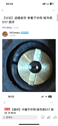

这里又个缺口,我本以为是残次品,老板说别人也这样。我实在不懂为啥在尾端设计个缺口。这个结构经过我的测量,拍头要运动到末尾才会松开气阀,这个缺口不就漏气了? 我始终觉得这个地方是cnc的时候程序有问题过切了。而且可能每个飞机这里深浅不一。我不确定。
   然后拍头。玩过汽水的都知道,排头和飞机之间是怎么密封的,用的是一个皮碗。皮碗的变形空间很大,能够在气压下自动密封。而这。。。见下图
这是拍头,没有皮碗,用的是一个方形的橡胶圈。能不能密封呢? 可以,但是有没有问题? 有。 这个密封圈是固定在拍头上的,没有任何形变空间。作为玩家可能不知道,橡胶这个东西,低温下是会变硬的呀。。。。。。变硬后的橡胶会把飞机直接卡死,飞机卡死后保持在伸出状态,连弹匣都插不进去,还能把外管顶坏。 如下图
我这就是灭火器以后卡死的,拿吹风机慢慢吹就松了。有人可能有疑问,电水上面拍头用的也是密封圈啊,为啥没这个问题? 那是因为电水密封圈下面留了间隙。 那为啥城市虎不在拍头下面留间隙呢? 因为电水拍头是圆的,就算有间隙,密封圈靠自身的张力可以行程初始的密封,后面压力上来了,可以用气压压紧,而这个是方的密封圈。。。。如果有间隙一开始就密封不了。 那为啥不该用皮碗呢? 装不了,没地方装。
