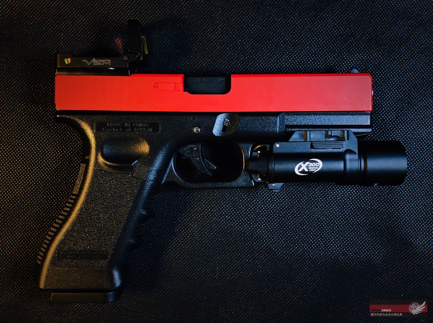

同样的,在预约刚成功时我就从悍武老哥那里买来X300,VISM以及RMR,需要的同好可以联系他
那么先说下手电吧,117脑海中的手仓最搭配的造型应该就是X300,所以最早把它买回来了
铝合金材质、100克的含电池重量、2节16340电池供电、双侧快捷开关、不错的亮度,我个人觉得很搭配。

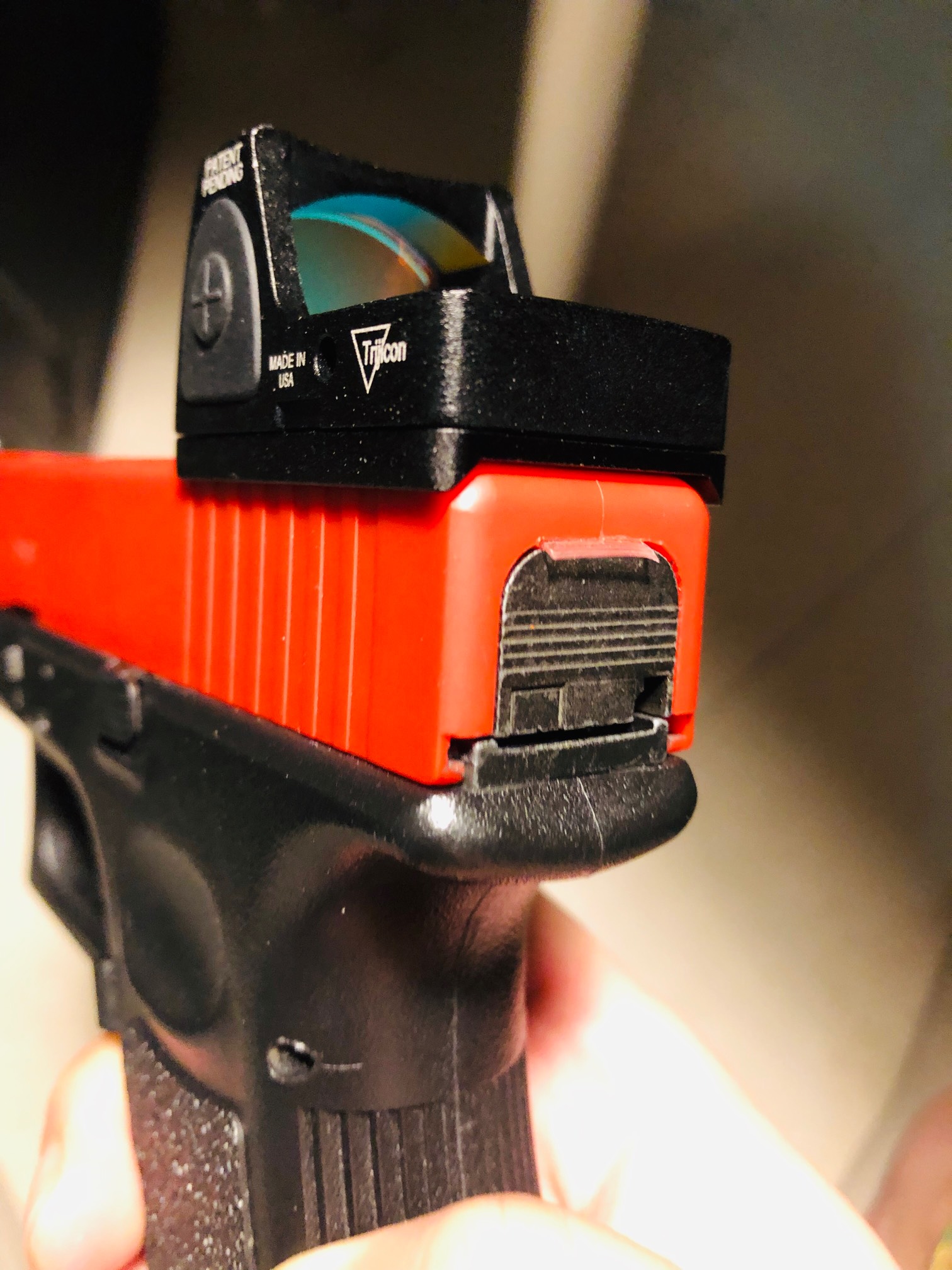

接下来是光瞄,说到这里需要再次提醒各位,骑动需要的零部件配合很高,容错率很低,因此结合忽必烈官方推荐以及我自己的经验,不推荐大家安装光瞄,不推荐大家在上滑上安装任何东西,如果因此出现故障请自己承担后果。
所以如果你想玩得久一点,安全一点,请跳过本部分。
谢谢合作!
什么?你还没使劲往下拉???
好吧,既然你想看我就试给大家看
在刚拿到P1时我就尝试安装光瞄,但是出了很多问题,在此就不多说了,只说一下成功的经验。
首先,如果你铁了心要安装光瞄,请确定你是否有下图镜座(去瞄的盒子里找找)购买时可以提前询问商家带不带这个座。
然后你需要卸下上滑,方法很简单,先上膛一次,接着卸下弹夹,然后同时下拉两侧释放扭,往前推动上滑即可卸下来。
如果你的释放扭很紧,可以尝试双手按下释放扭,然后抵在肚子上推上滑。
上滑内部的东西你下不下都行。
之后卸下上滑尾部的这颗螺丝,用个小六角扳手从这个孔里面抵出后里面,在槽上安装底座和光瞄即可。
安装上滑就倒着弄回去就行了,也很简单,拆卸安装后可能会稍微有点不顺滑,打两下就好了。
如果你照着以上步骤弄完之后发现无法击发,或者解锁连发这些问题,请参见后文的问题解决部分。
总之117不建议大家装光瞄,一是会影响气门闭合,二是134A本来推力就不大,这样势必会增加整体负担。

5.安装光瞄后出现无法击发或者连发、卸上滑时会卡一半推不出来的问题
这个问题是由于安装光瞄座后导致飞机座不平,进而影响了放气击锤,如下图,如果上膛后红圈位置有突起则为飞机座回位不佳,此状态应为击发瞬时状态,因此上滑卡住无法取下。绿色则正常,出现此问题可向下用劲按着上滑并快速上膛即可正确归位,同时解决办法也很简单,在飞机座和上滑之间垫高即可,具体垫多高可以自己尝试,117是垫了4层电工胶带后解决了这个问题

快乐玩耍P1的一些建议:
1.千万不要充乱七八糟的气
2.不建议新手拆卸,最好找老人问问或者带带
3.能不要改它就不要改它吧
4.不建议进行快速射击(这里很多人有疑问,具体解释一下吧,快速射击会使温度骤降,从而影响上滑韧性,而如果刚好你的复位弹簧延展不是那么完美的话,上滑就会承担过多的后坐力从而导致开裂。此问题出现的案例据我所知是一口气快速不停地打了5个夹后发生的,普通情况下偶尔扣快点是没有问题的啦)
5.低调!低调!低调!
最后总结一下吧,P1是我目前为止玩过的体验最好的水弹玩具,没有之一。强烈推荐购买,建议寻找官方途径或者大店进行购买,不要着急,都会有的
