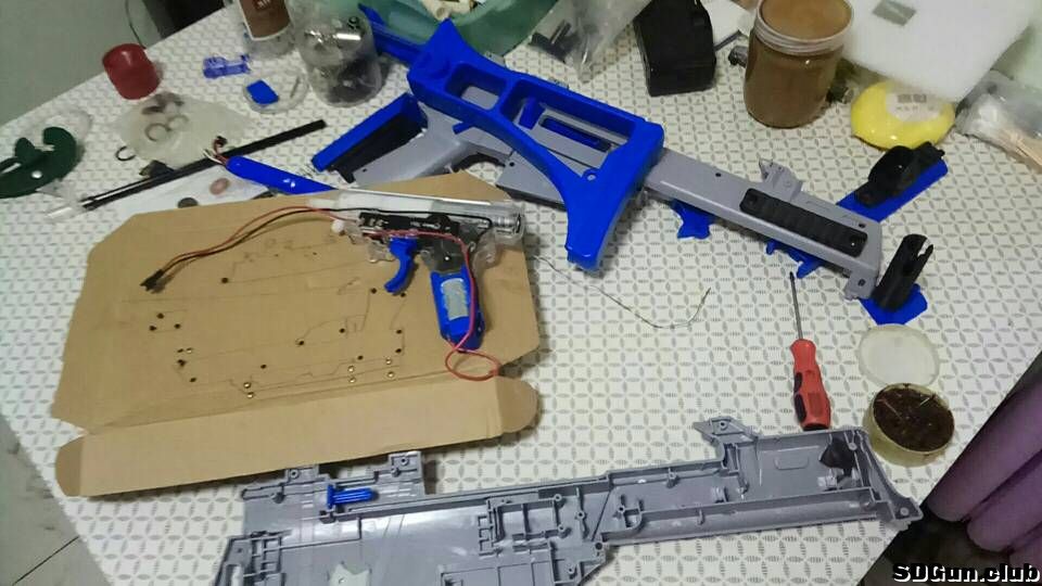

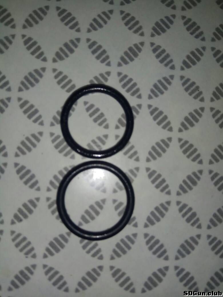

上面36,下面锦明用O圈,36明显小点。
完事气密好多啦,以前有金属撞击声,也没啥劲。

 楼主| 发表于 2017-12-3 10:13:47 | 显示全部楼层
图飞5分钟……

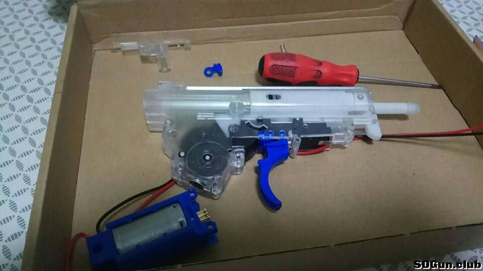

发表于 2017-12-3 10:57:48 | 显示全部楼层
1代的 黑色齿轮
1415
5771
5771
 楼主| 发表于 2017-12-3 11:02:21 | 显示全部楼层
ak74mcc 发表于 2017-12-3 10:57
1代的 黑色齿轮
对,但不是一代,问厂家说是有没用完的黑色零件混装了,就这样吧。

发表于 2017-12-20 10:59:11 | 显示全部楼层
o圈 尺寸是啥啊,求个链接

 楼主| 发表于 2017-12-20 11:46:27 | 显示全部楼层
我不会玩儿 发表于 2017-12-20 10:59
o圈 尺寸是啥啊,求个链接
O圈我用74u的
