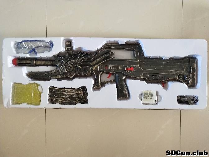

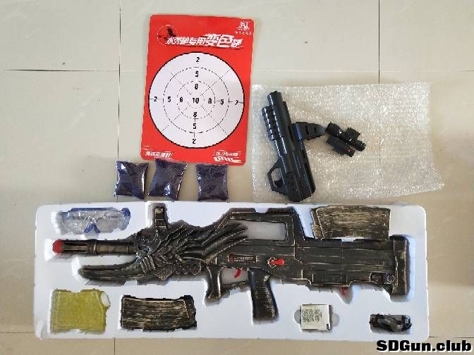

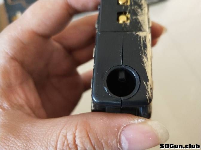

首先还是内外包装,外包装一贯的裕丰达风格配色,没啥好说的,就一个槽点,满包装盒没看到提示弹径大小,最后确定是9MM水弹……
内包装一打开,好惊讶,一股浓浓的某火线游戏VIP武器风格……瞬间感觉造型又被毁了,哎……谁让咱有一颗滚烫的爱国心呢,本着情怀,起码看完了了解一下吧。这一次发的是豪华版配置,双夹、带榴弹、变色靶,还有不实用的手电红外。哦……卖家蝦送了三包紫色加硬弹,这是9MM水弹里司马哥最常用的,弹~不错

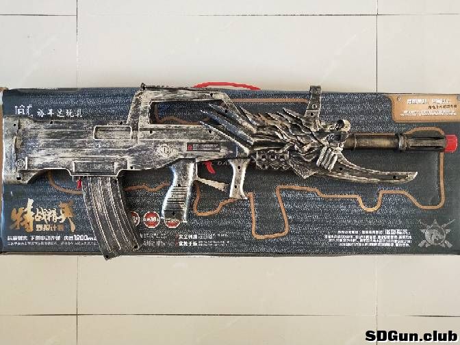

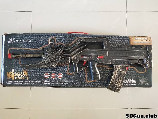

 楼主| 发表于 2017-12-7 18:37:04 | 显示全部楼层
主体包装及基本造型如图……英雄级武器的感觉,这是给孩子们预备的吧!总之看上去怪怪的,还好知道龙头能拆卸,要不真的不太想动他了
司马流云前来报到!

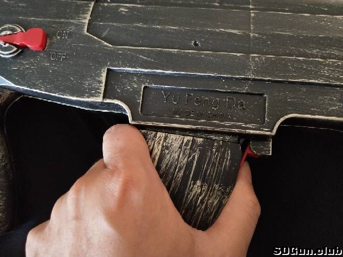

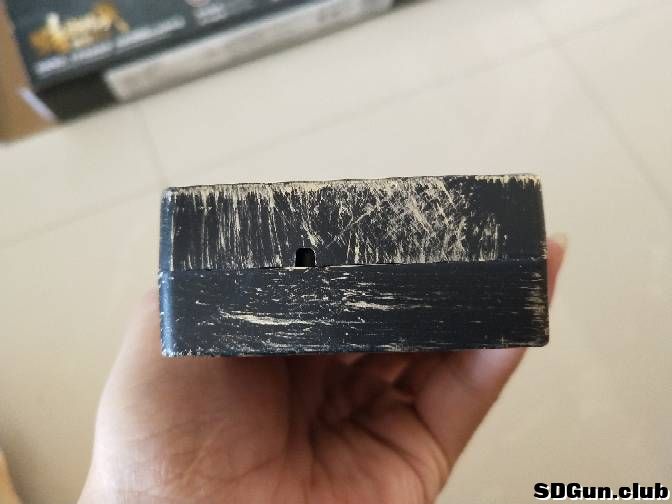

 楼主| 发表于 2017-12-7 18:40:11 | 显示全部楼层
后托……一体的没啥可说的,也没什么细节,保险什么的都是假的,有个背带挂孔,也是很有限的空间。弹夹释放键倒是还凑合,不过依然浓浓的裕丰达小、红系列,就是小,还是红色的。刻字就不用了,读拼音错不了
司马流云前来报到!

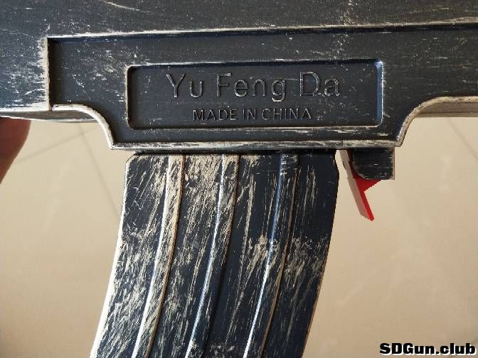

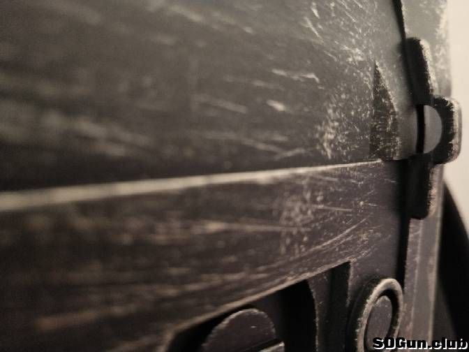

 楼主| 发表于 2017-12-7 18:42:39 | 显示全部楼层

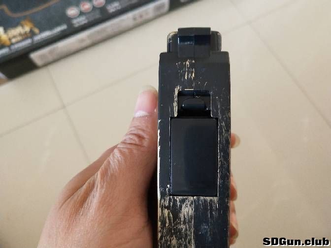

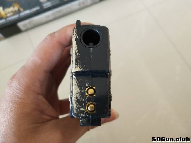

下供弹夹,材料中规中矩,厚度可以,电机声音不错。造型和细节也算可以,毕竟前面那么多成品弹夹了,倒不至于出现设计缺陷,算是中等水平吧
司马流云前来报到!
3227
22607
 楼主| 发表于 2017-12-7 18:45:23 | 显示全部楼层
这楼发一下牢骚……这配色,哎……总觉得埋汰的不行,仿旧就仿旧,古铜色仿旧,这不就是游戏里的英雄武器吗,拿出去嗒是挺和谐,但是不知道为啥心里就是不待见!
另外补一句楼上弹夹,阻弹器触发按钮在弹夹的前上端,安装时需要先卡入弹夹井,类似于ak系列

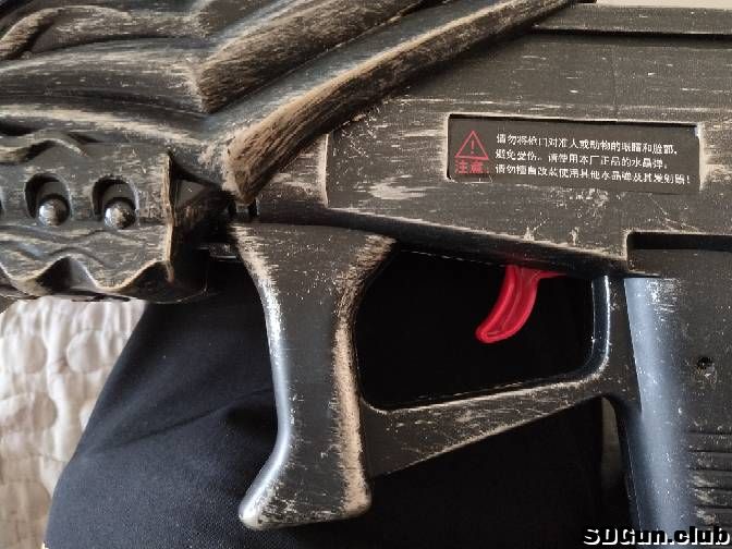

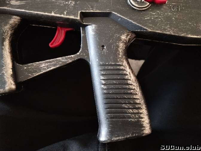

 楼主| 发表于 2017-12-7 18:49:41 | 显示全部楼层

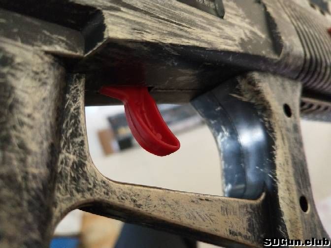

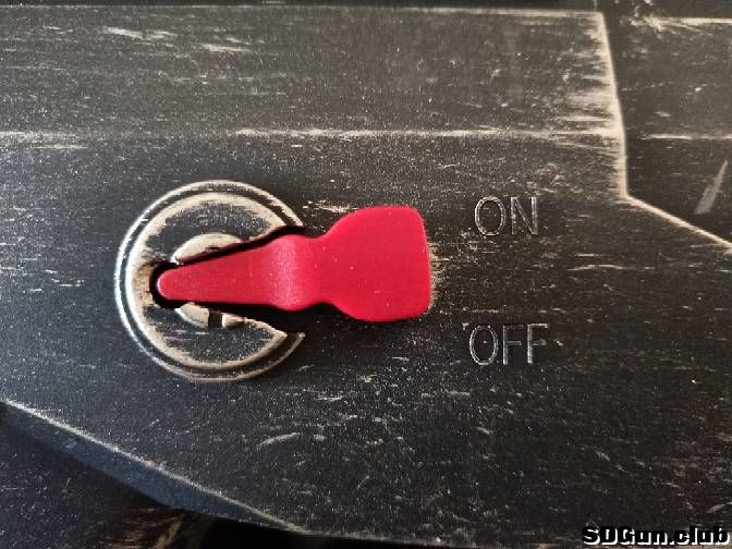

保险在握把上方,还是裕丰达的标志性形状和配色……和以往不同的,这次开关上下位置颠倒了。握把和扳机护圈还算可以吧,扳机又是小、红系列,保证让你击发的时候手指卡的难受,唯一的进步就是把扳机做厚了,加了加强肋,不像以前的都是一块薄片
司马流云前来报到!

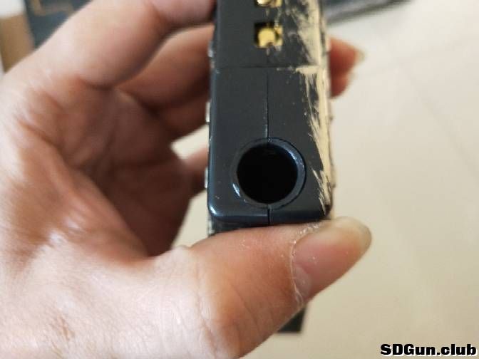

 楼主| 发表于 2017-12-7 21:59:48 | 显示全部楼层
榴弹发射器各部位细节,说实话,材质可以,做工一般,和以前上供那款是同样的,尤其是内管,发射11MM的吧,粗的很啊,兄弟们
司马流云前来报到!
