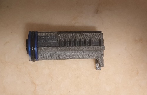

补一张金天梯的图,耐用性后续会更新

发表于 2024-1-12 17:07:27 来自手机 | 显示全部楼层
齿轮可以买浩威x1的金齿,天梯通用原厂mp9的(至少我装上能用),拉桥是个大问题,和mp9的后段长得完全不一样,大佬说可以逝量打磨。我的原厂拉桥已经断了,改11.1电池和高速电机搞的,原厂实在太脆弱了
我没换11.1 金拉桥也买了 也打磨差不多了 但是感觉不太适配 问了下 大佬说他用金拉桥扫齿了 建议原厂 所以我没换 天梯也没换 我1.2的簧 不知道能坚持多久

发表于 2024-1-12 17:16:50 来自手机 | 显示全部楼层
基本上我都改了,还加了灯,原厂拉桥是个大问题,我的是又扫齿又断头,上不了弹了,改好就玩了几天

雷罚除了齿轮不能通用mp9之外,有没有说通用那些MP9配件
只有内管座通用。虽然看起来缸头和推嘴通用但是会干涉拉桥,会导致拉桥往外偏一点,非常容易扫。

305
12005
发表于 2024-1-25 15:50:09 来自手机 | 显示全部楼层
drmonster 发表于 2024-01-25 12:12
大佬,你好,我想问一下,扫拉桥齿主要是因为换了缸头推嘴造成偏移,还是因为金齿硬度造成的?谢谢
和缸头推嘴有关,金齿只要不搞秒25以上原厂拉桥的齿够用
