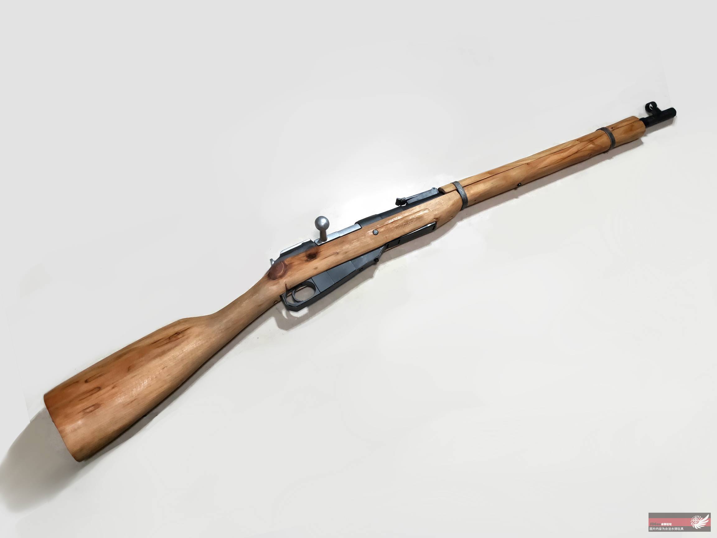

陆陆续续改了两周,终于把m24改到他妈都不认识了
完成后全长121.5cm,与真铁差距不大,前护木与枪托上的背带孔没有打出来,通条没有做,其他应该算是比较还原了
上个月从实体店低价入了一把钢将98k,本想把它的外形改成还原历史的模样,但虎98出了,就没有再去动它的欲望了。既然如此,我不如还原一下没有厂商愿意去做的莫辛纳甘。
说干就干,马上再去一趟,把钢将扛回家来

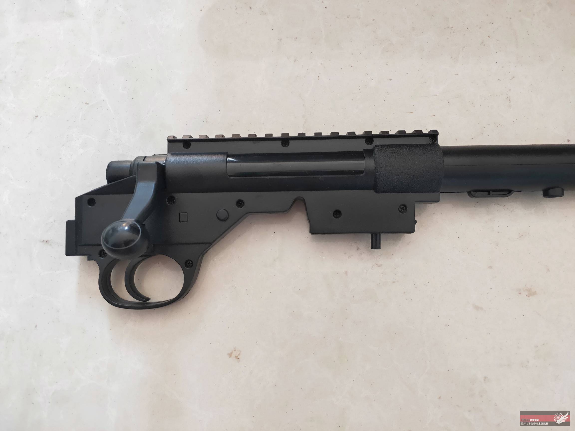

其实拿到手以后我并没有很明确的思路,m24与莫辛纳甘的差别实在有点大,只能先切一切抛壳窗,皮轨什么的。
你好啊m24,下一秒你就不再是m24了

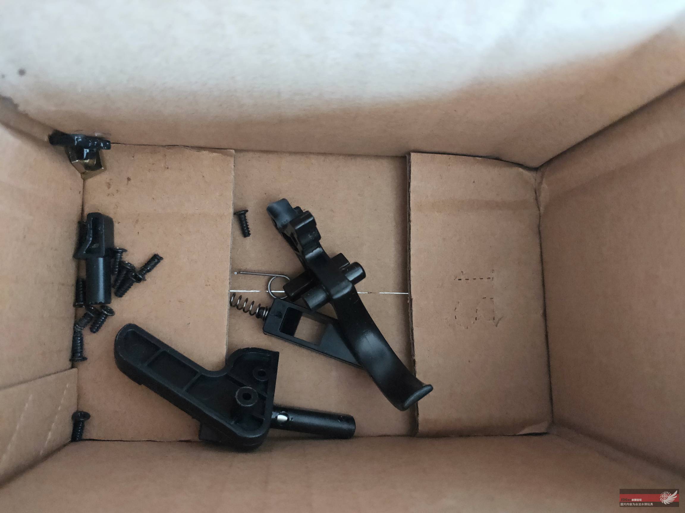

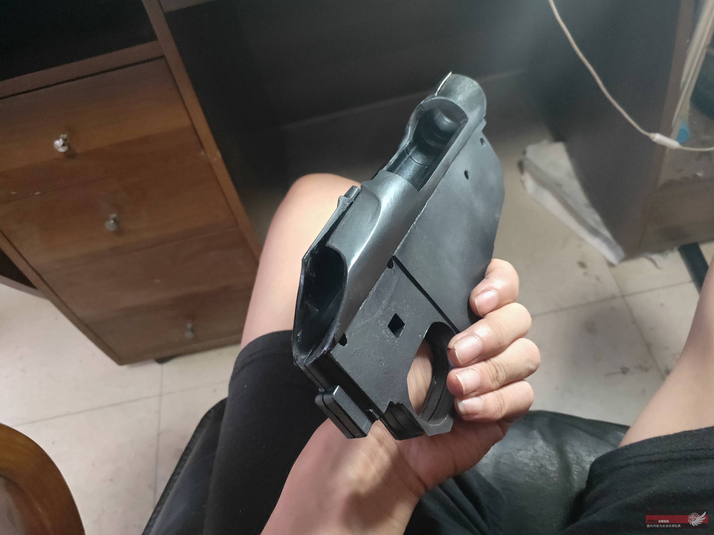

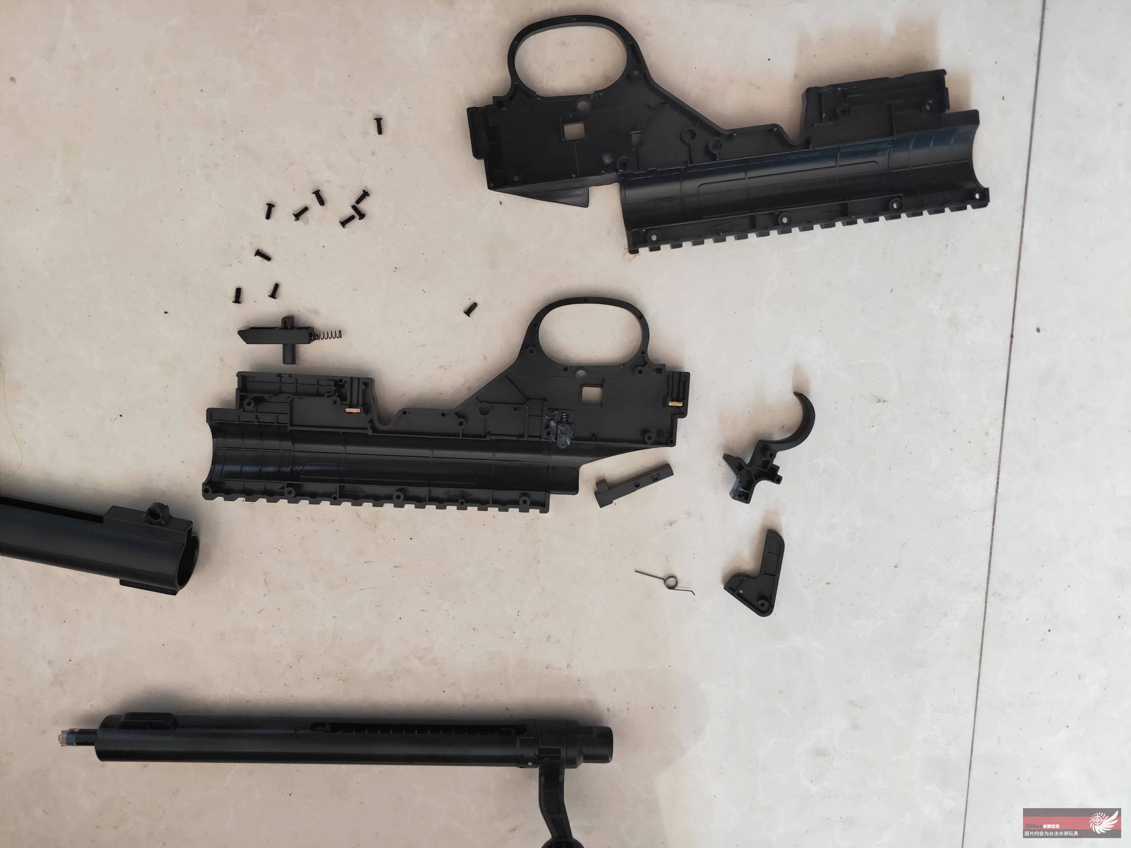

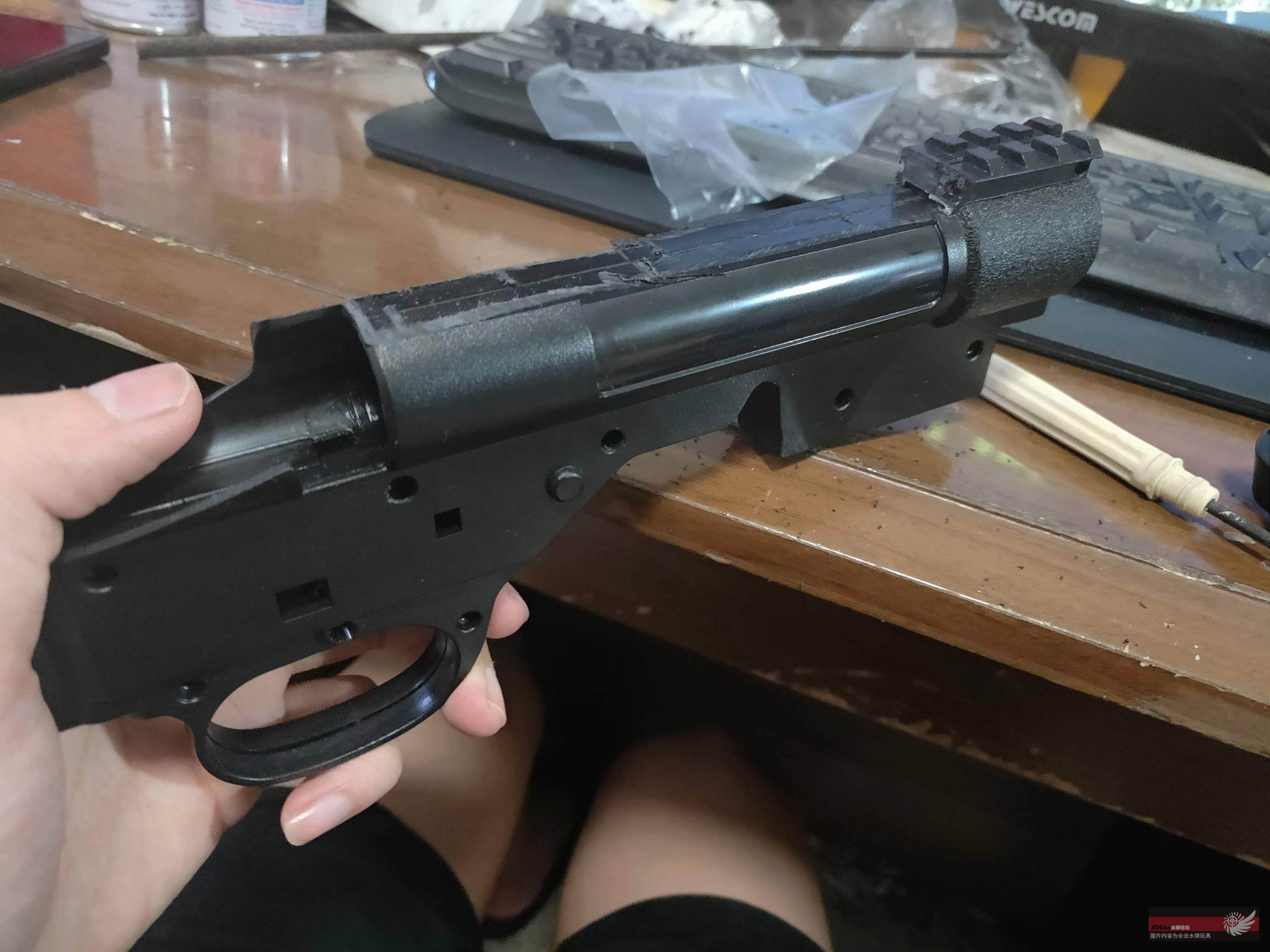

先拆散,把小零件都收收好,机匣盖合起来,看看要切什么部位

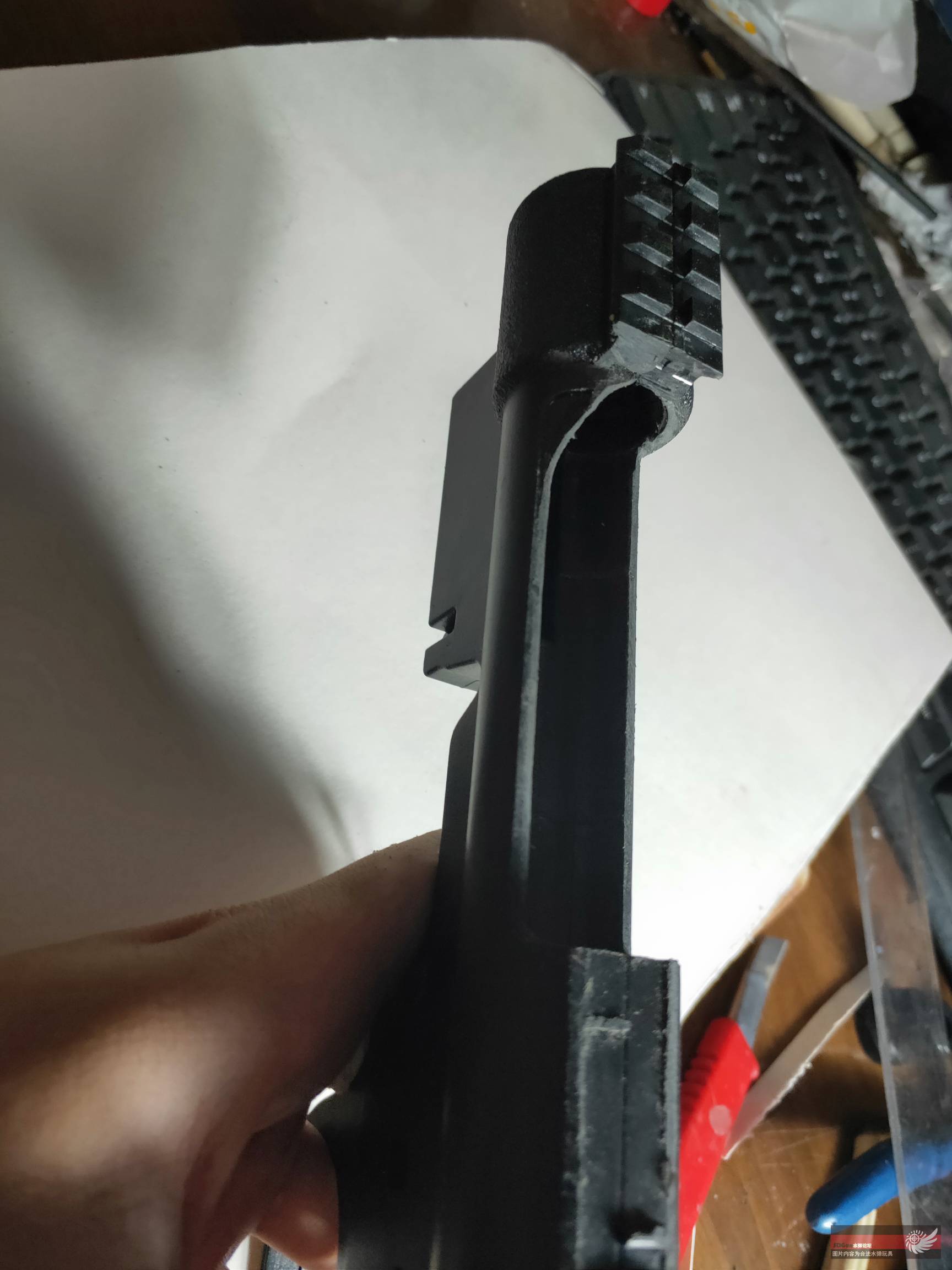

不管如何,先把皮轨切掉总没有错,稍微测量一下,把抛壳窗也顺便切了,这时候就开始试图还原莫辛纳甘的机匣形状了

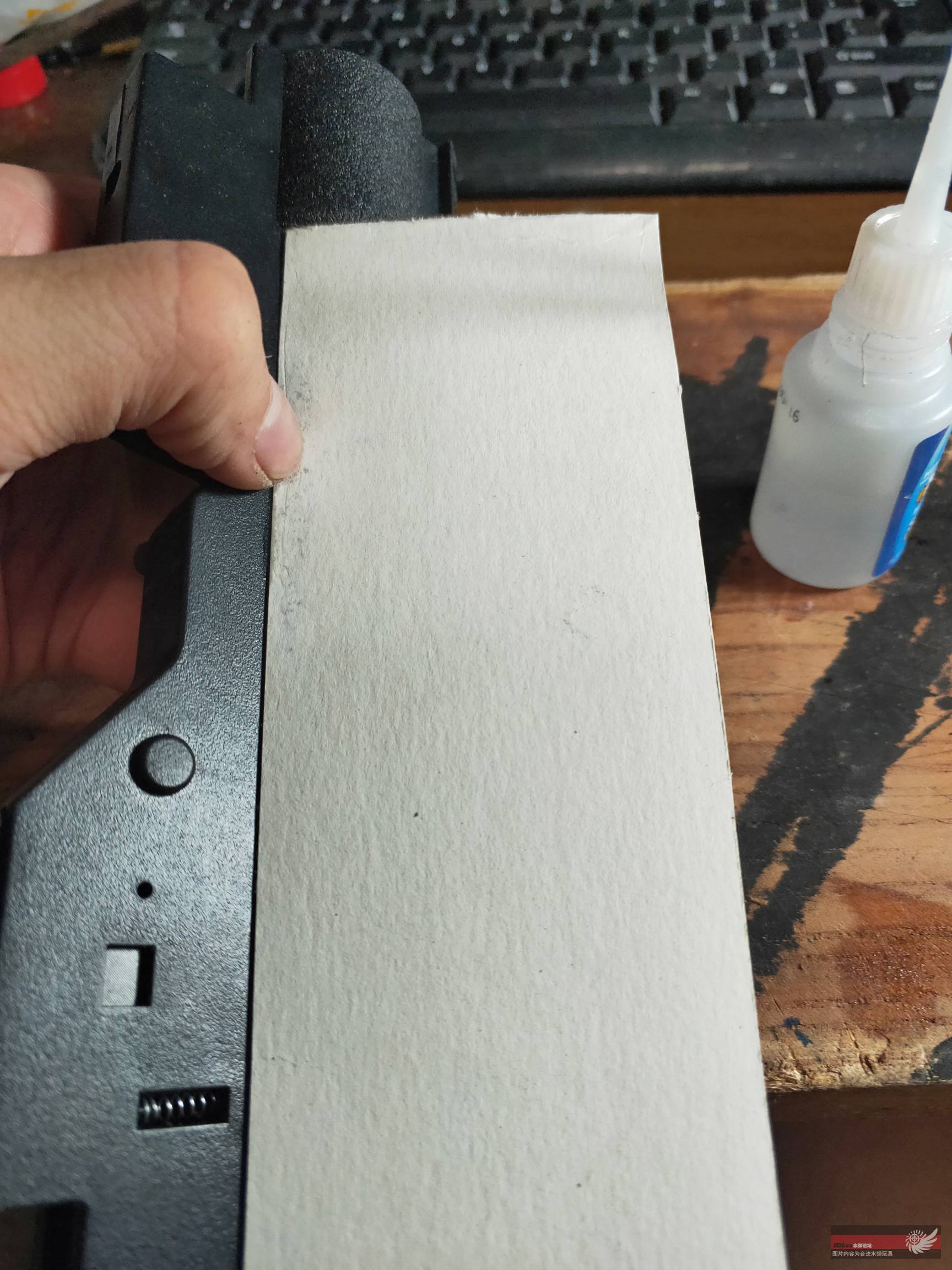

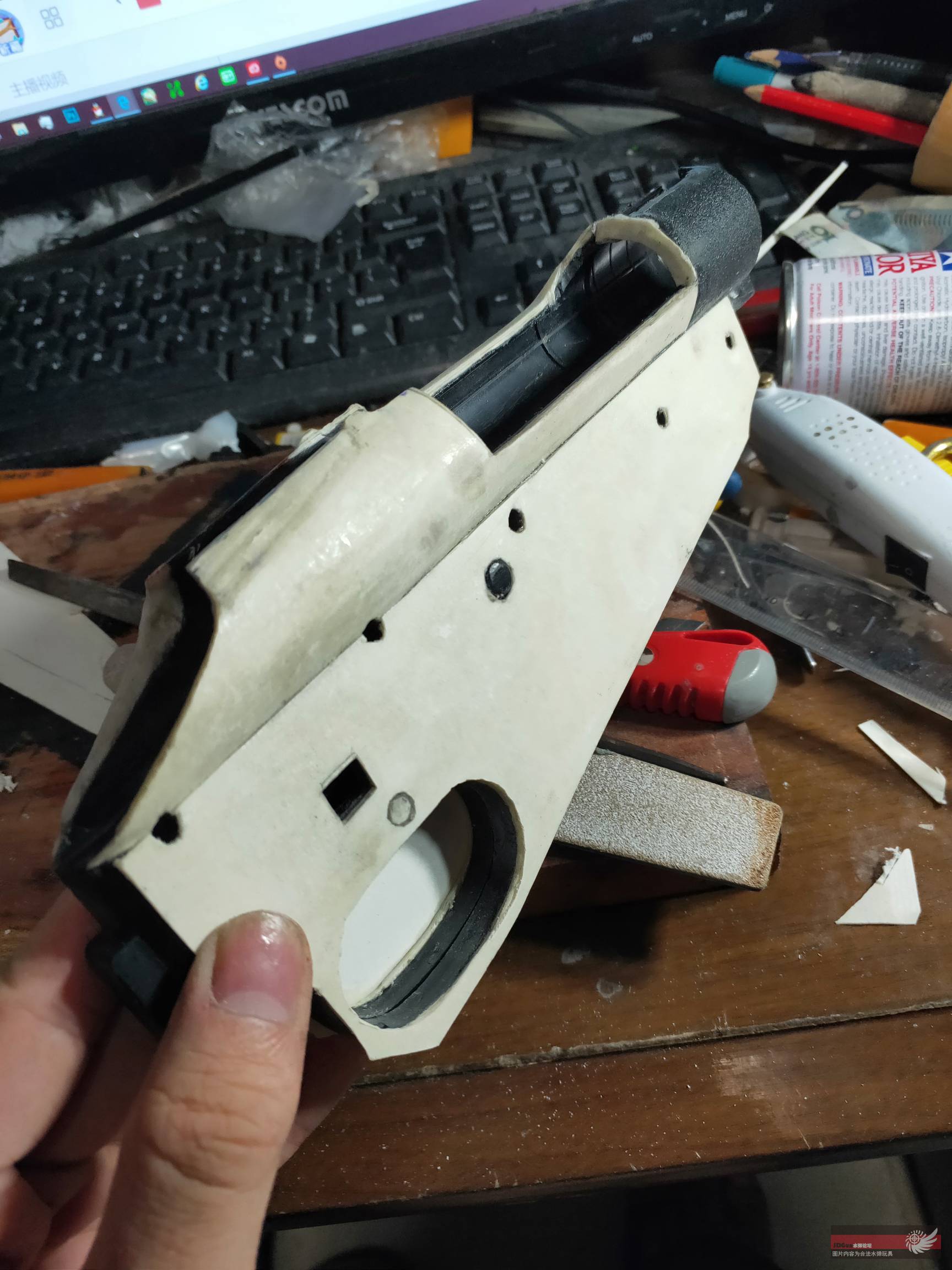

接下来为了进一步还原外形,我开始用一种由五爽大法延展出来的、看上去不那么靠谱,但其实很靠谱的造型方法:

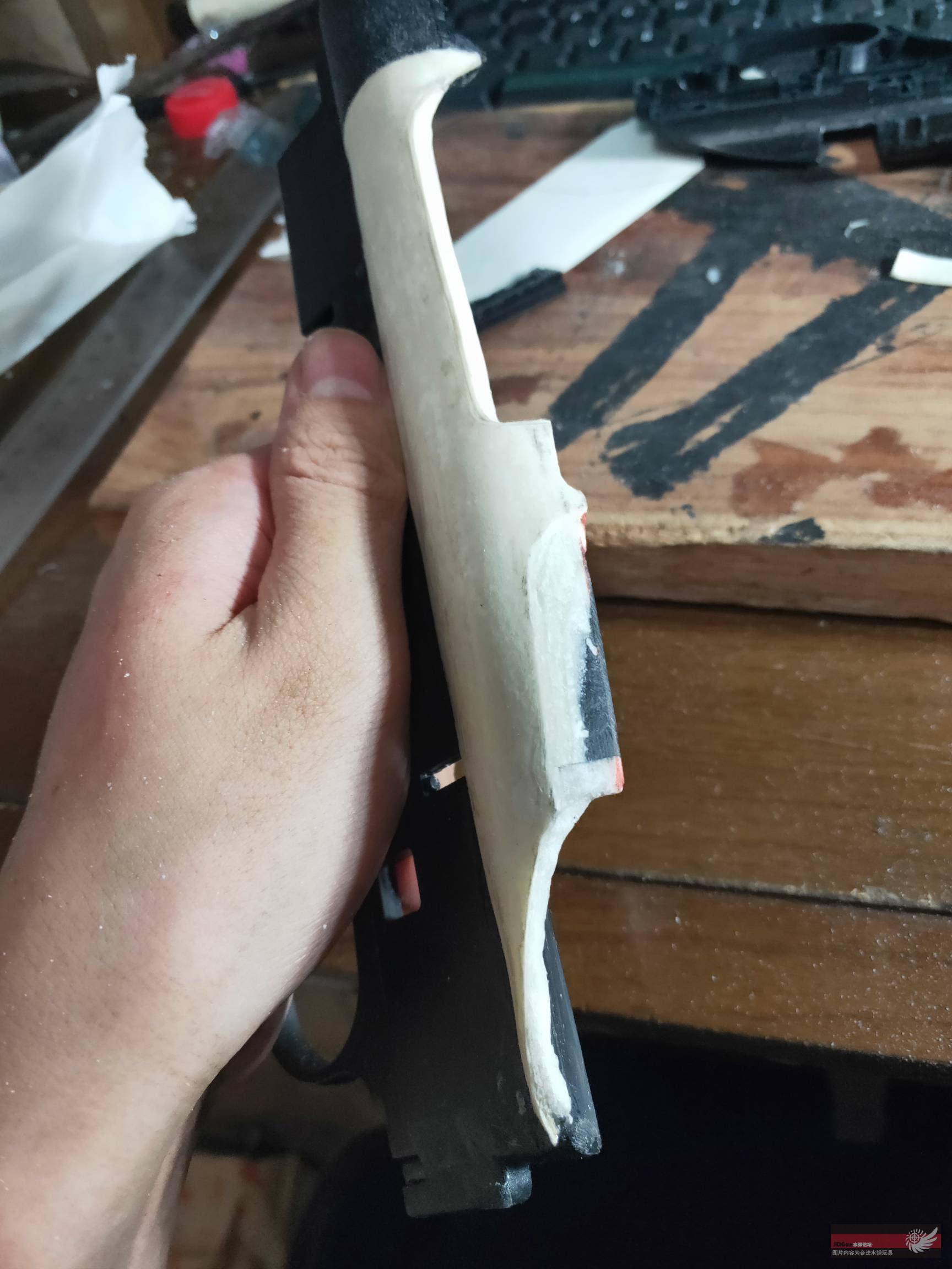

用502浸润超厚的康颂素描纸,通过粘贴、叠层与切割达到塑型的目的。这样处理过的纸实际上变成了一种类似尼龙的东西,不是纸也不是胶,硬度比原件塑料还要高。
用这个方法,即使没有3d打印机,也可以自己做一些小零件,就是稍微费事一点而已

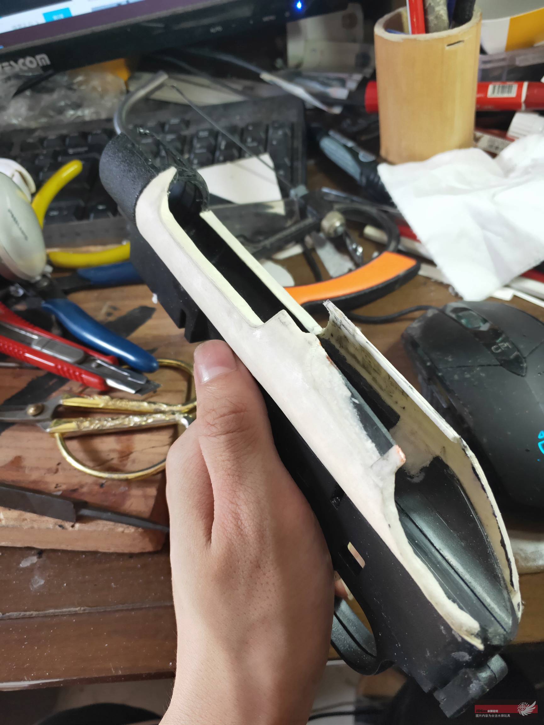

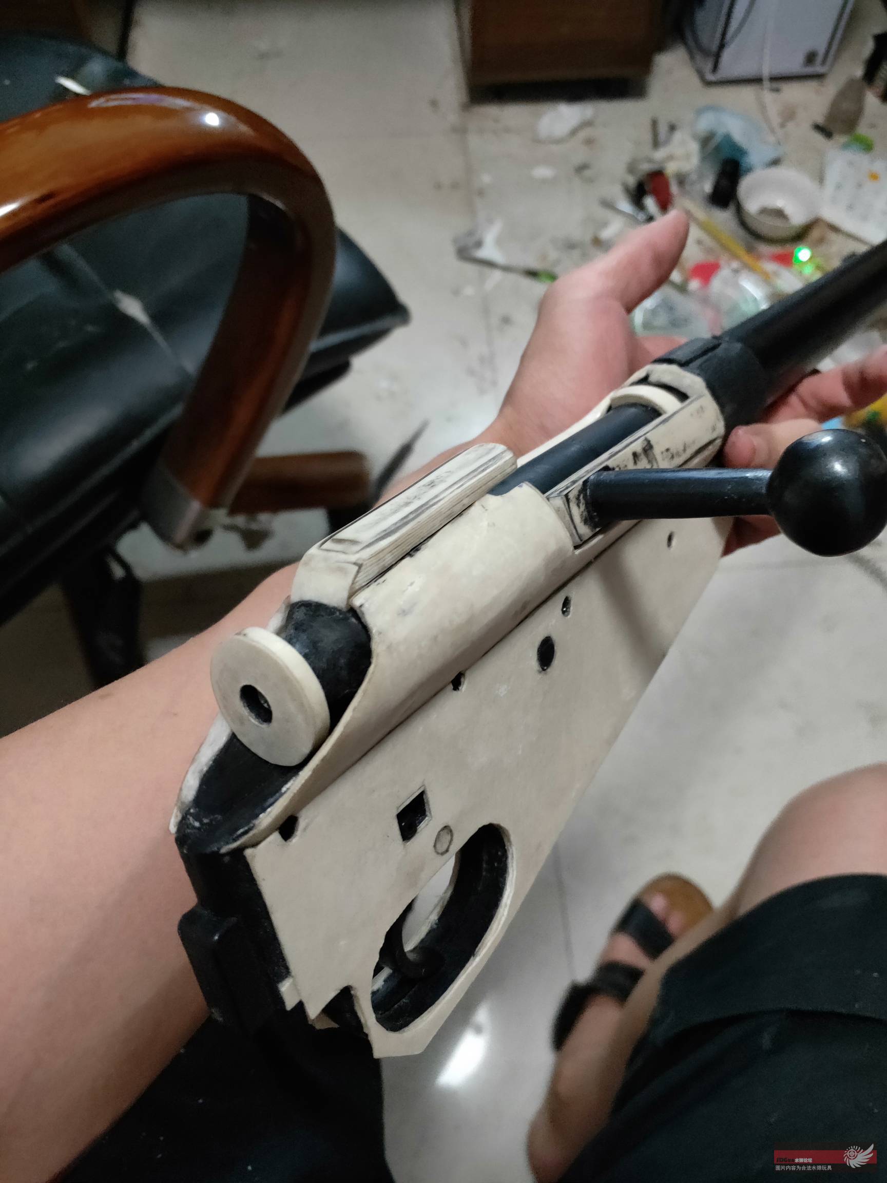

这样一来机匣盖的形状就还原的差不多了,该想想怎么还原枪机了。

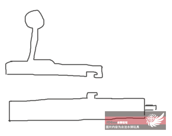

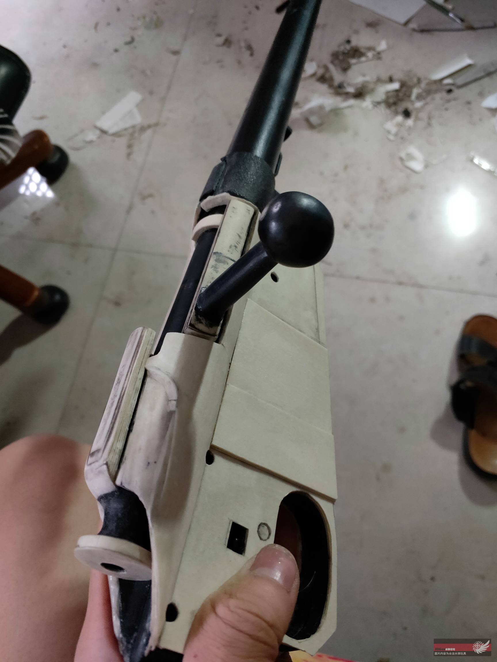

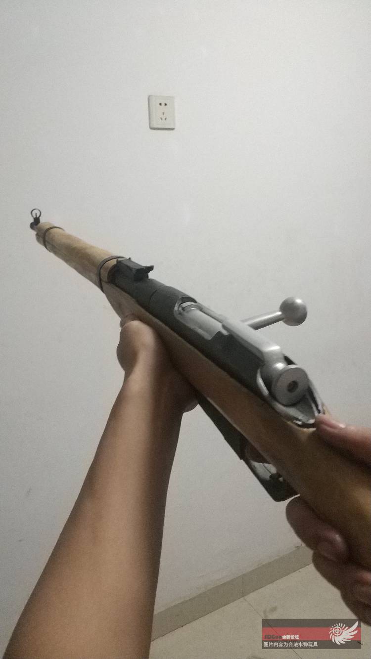

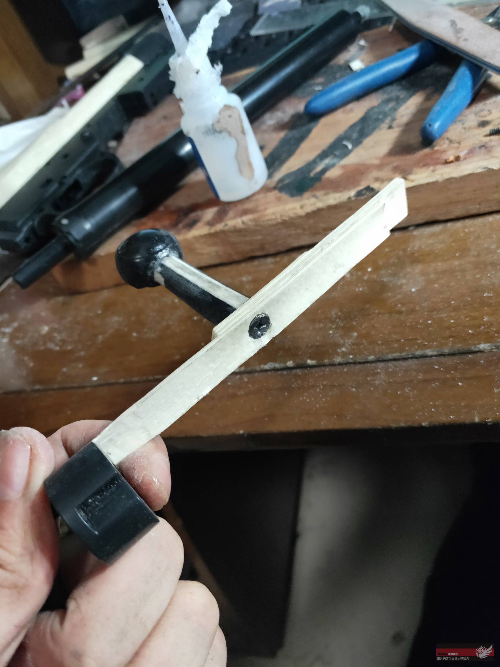

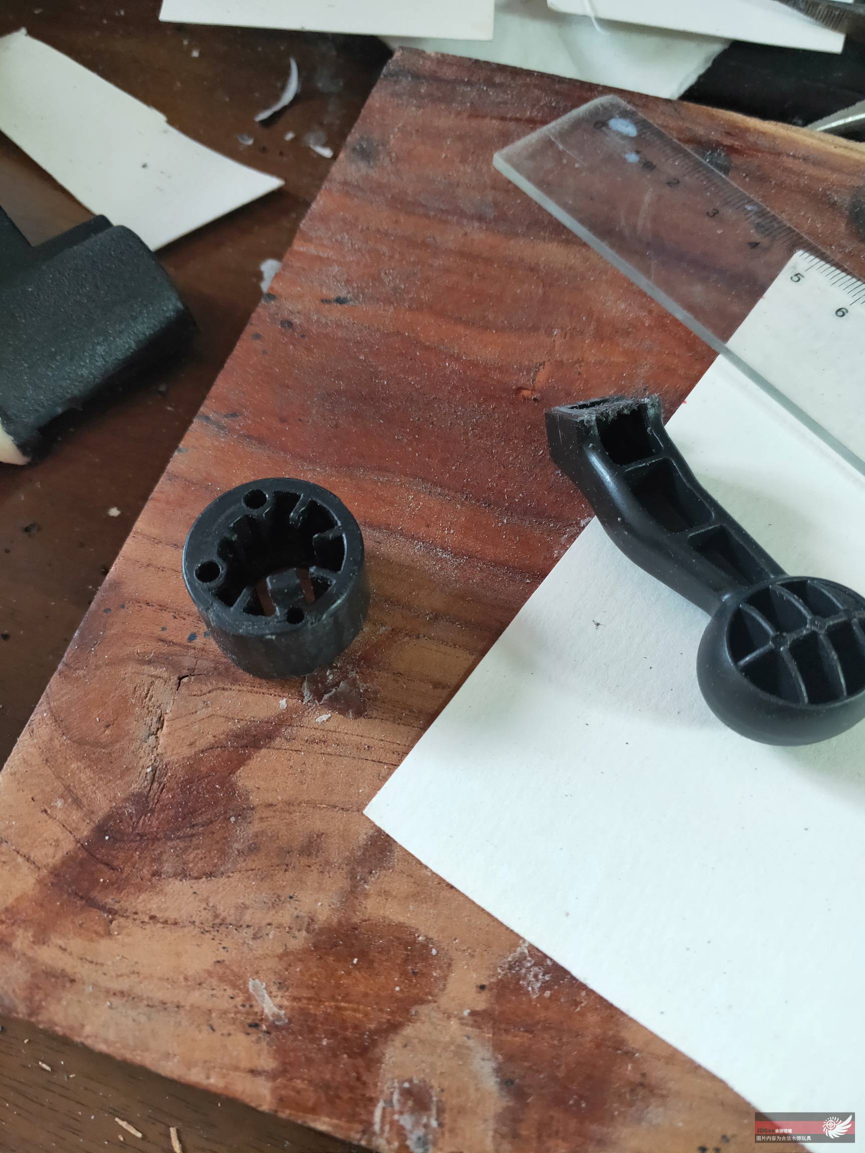

这其实是难度最大的一部分,m24即雷明顿的枪机与莫辛纳甘式枪机完全不同,莫辛纳甘拉机柄更靠前,想要还原外形就必须对拉机柄的位置动刀子。
我想了个办法,拉机柄锯下来,把那个圈圈用纸延长一段,再叠上几层做出大致的外形

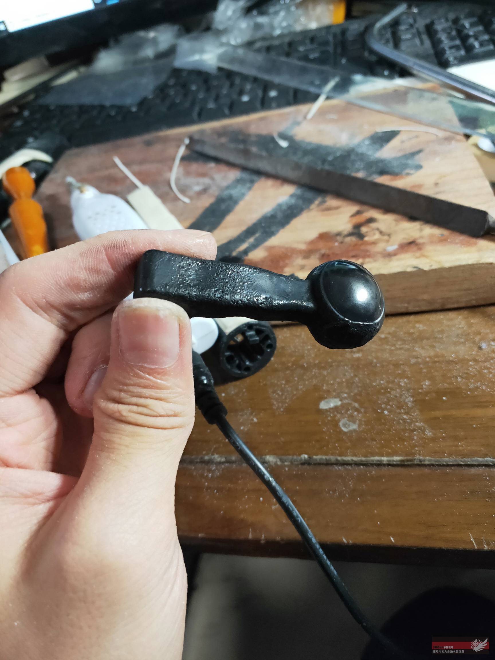

锯下来的拉机柄烤一烤掰直,把空腔用卫生纸+502填充起来,打磨光滑,再用一根螺丝把它固定到刚才做的部件上,拉机柄就基本完成了

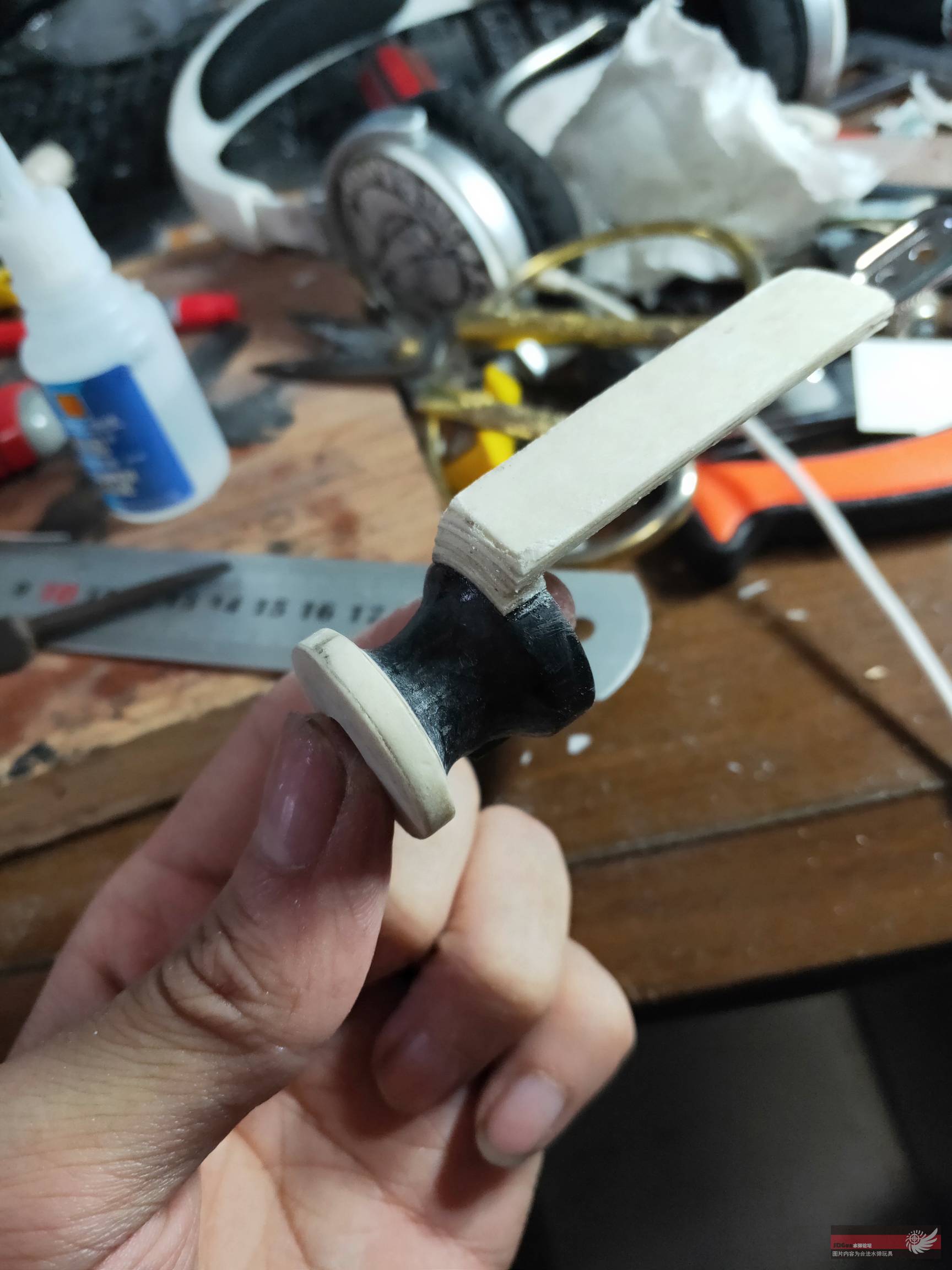

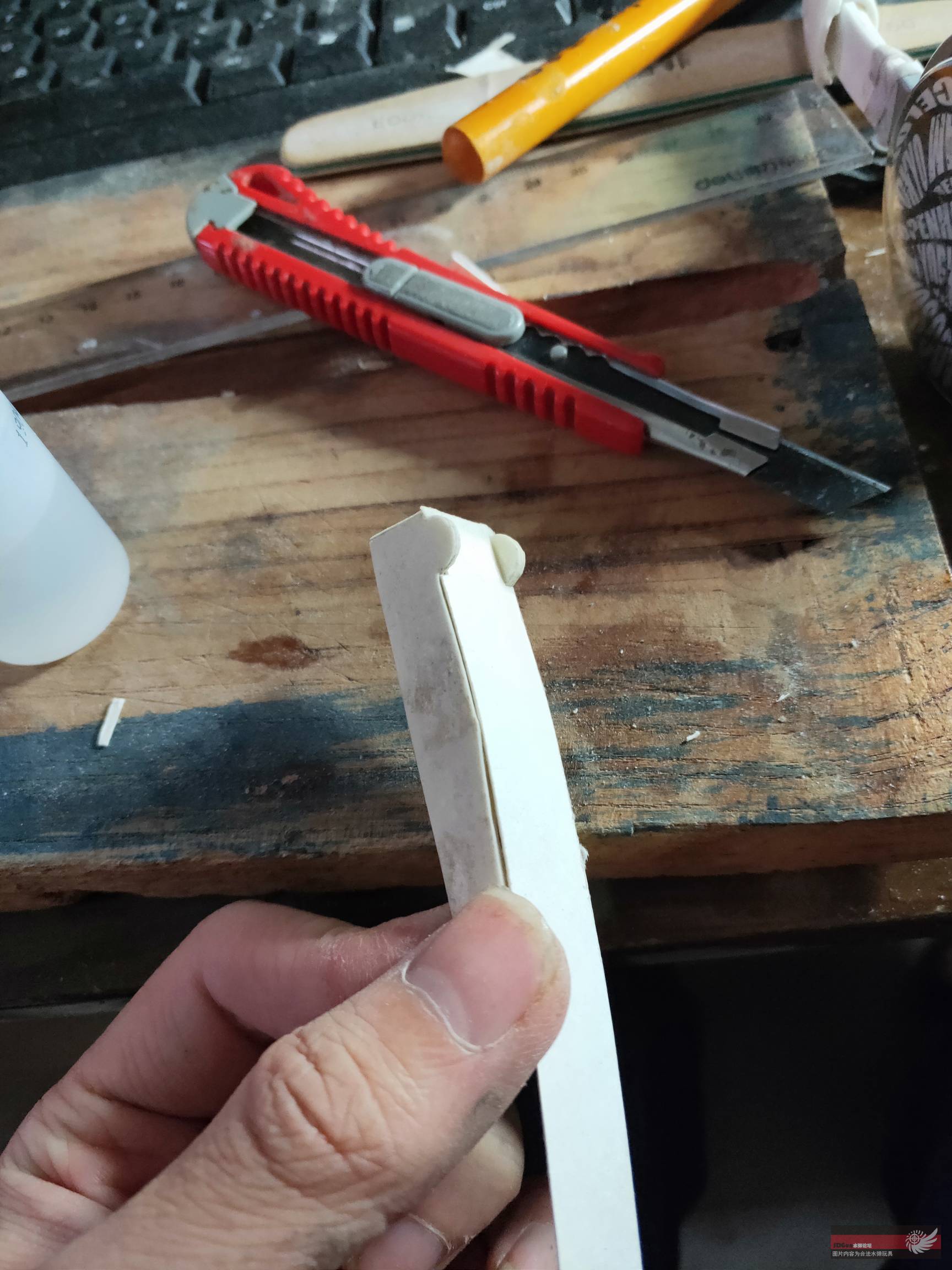

击锤相对就简单得多了,用一个窄窄的纸条子绕着原厂击锤转转转,转出一个盘型,再在上面加个盖子,齐活。

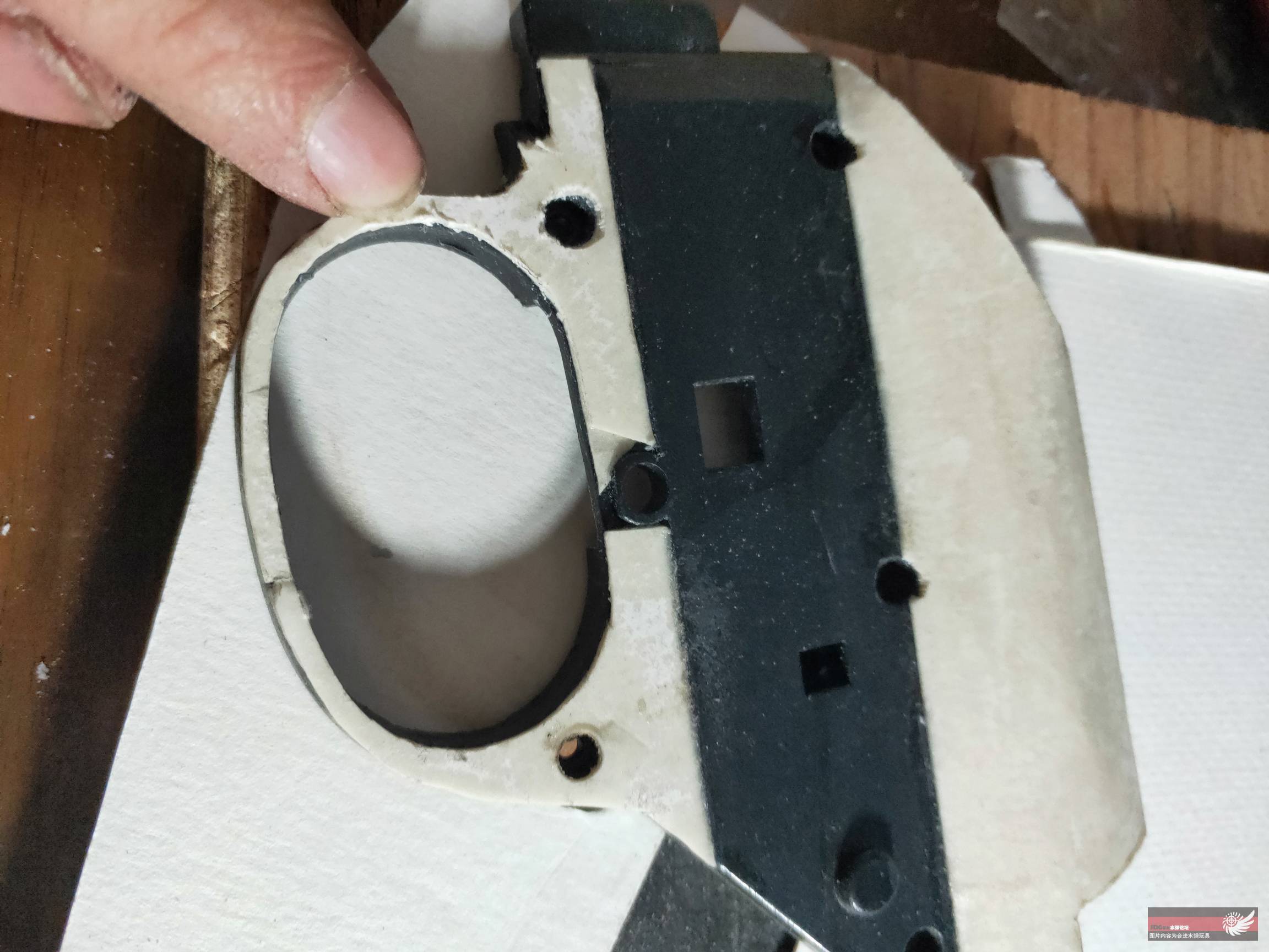

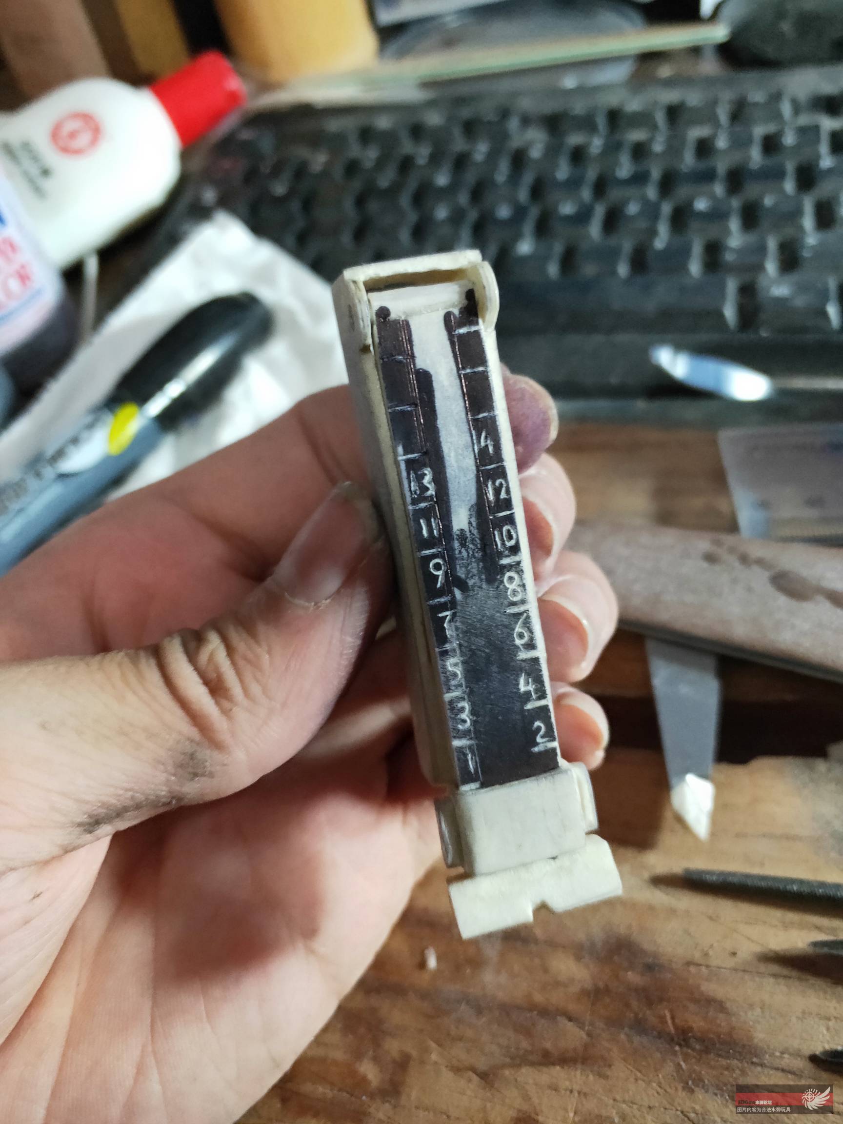

弹匣则是先把扳机护圈垫高,再贴两层纸,切出形状,还要记得留好螺丝孔别一起盖住了

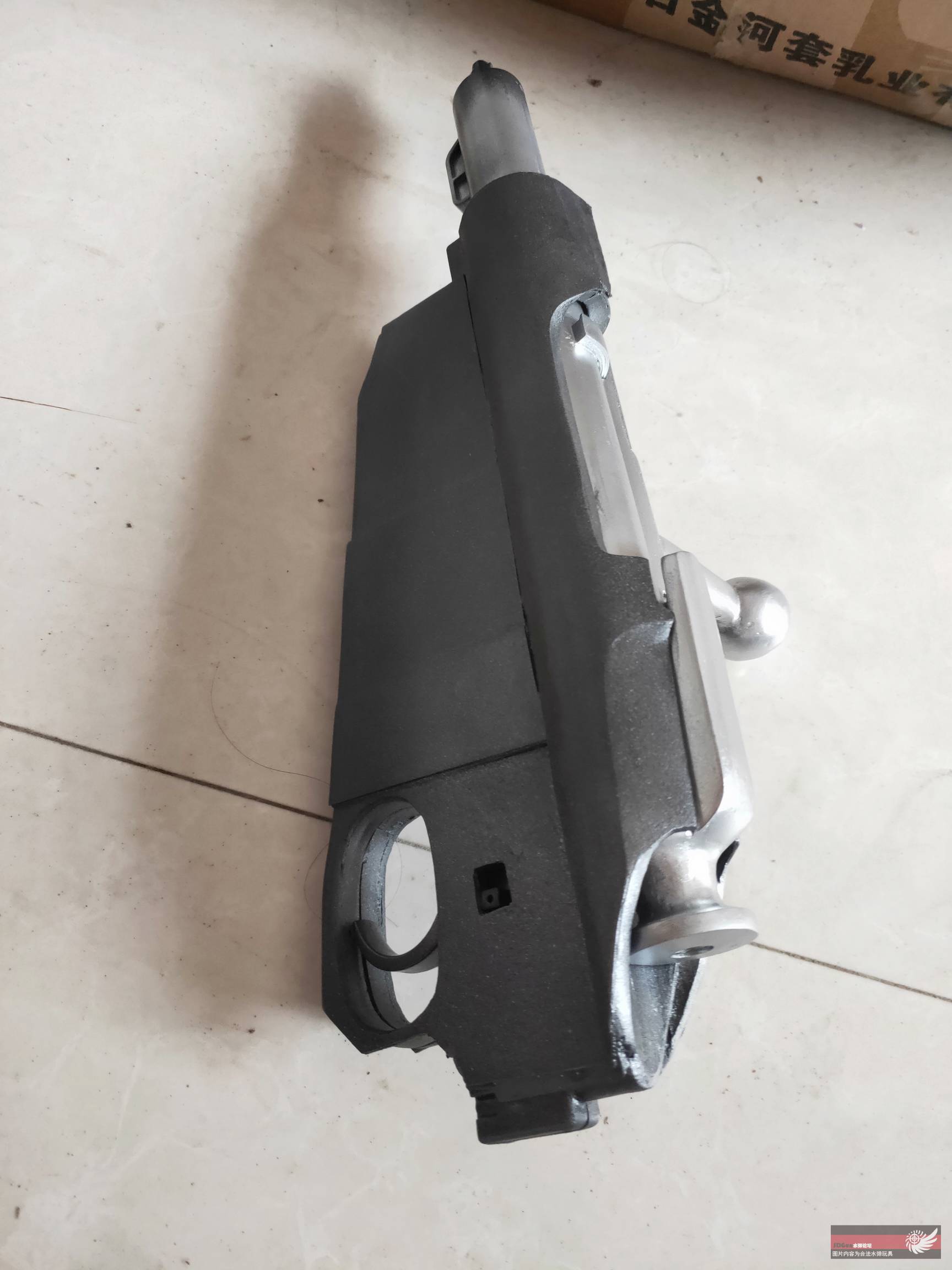

把做好的部件组装起来,嗯,效果还可以,有一点莫辛纳甘的味道了

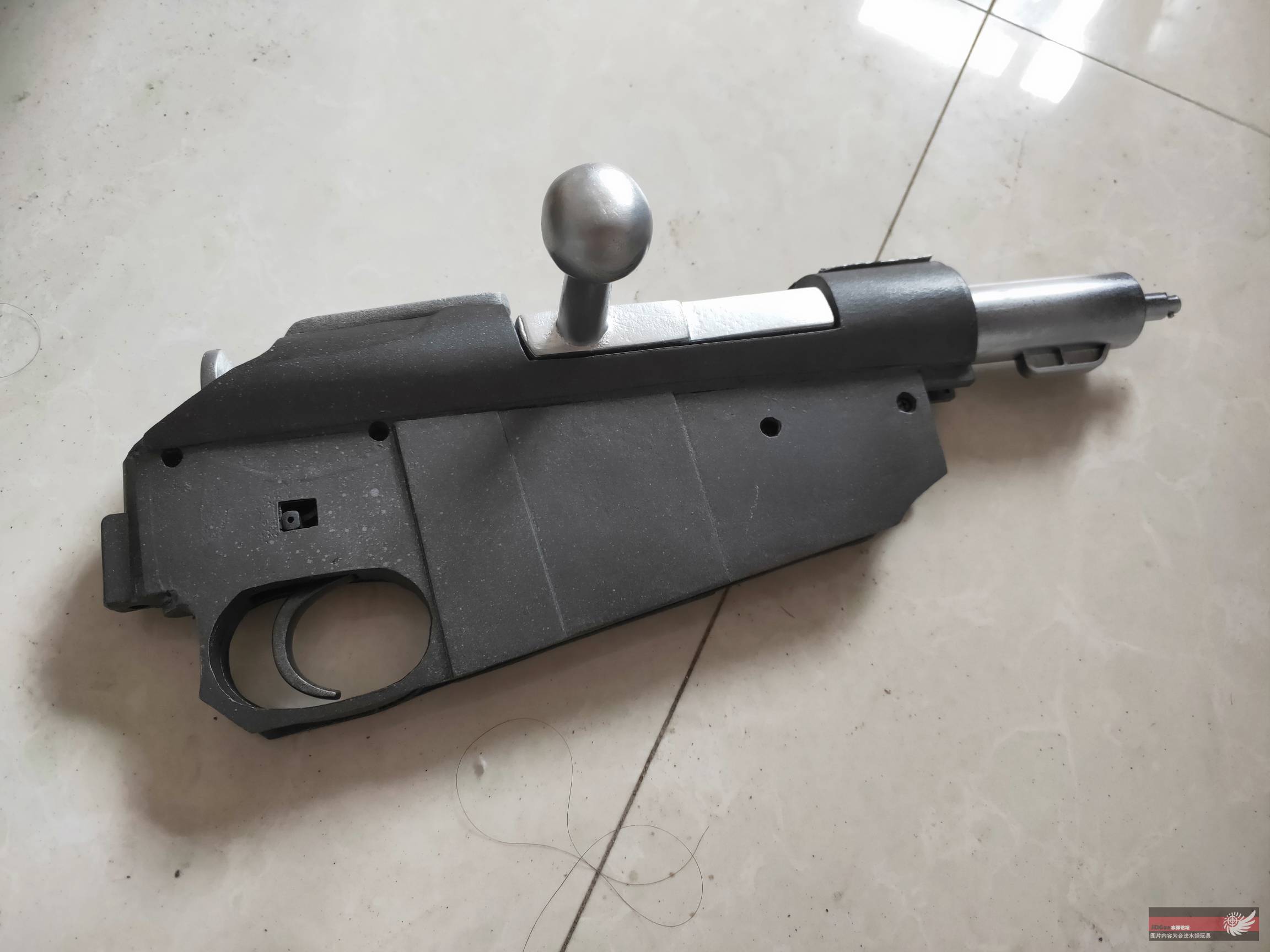

啊,忘记拍照了,其实这里我在气缸的那个开口位置加了一个L型滑轨,正好可以卡住拉机柄前面的L型槽,这样在上膛的时候能分散拉机柄后部所受的力,也能限制拉机柄的移动轨迹,不让它上下晃来晃去的,更重要的是真铁上也有这一块小凸起,还能还原外形。
先喷个漆看看效果。

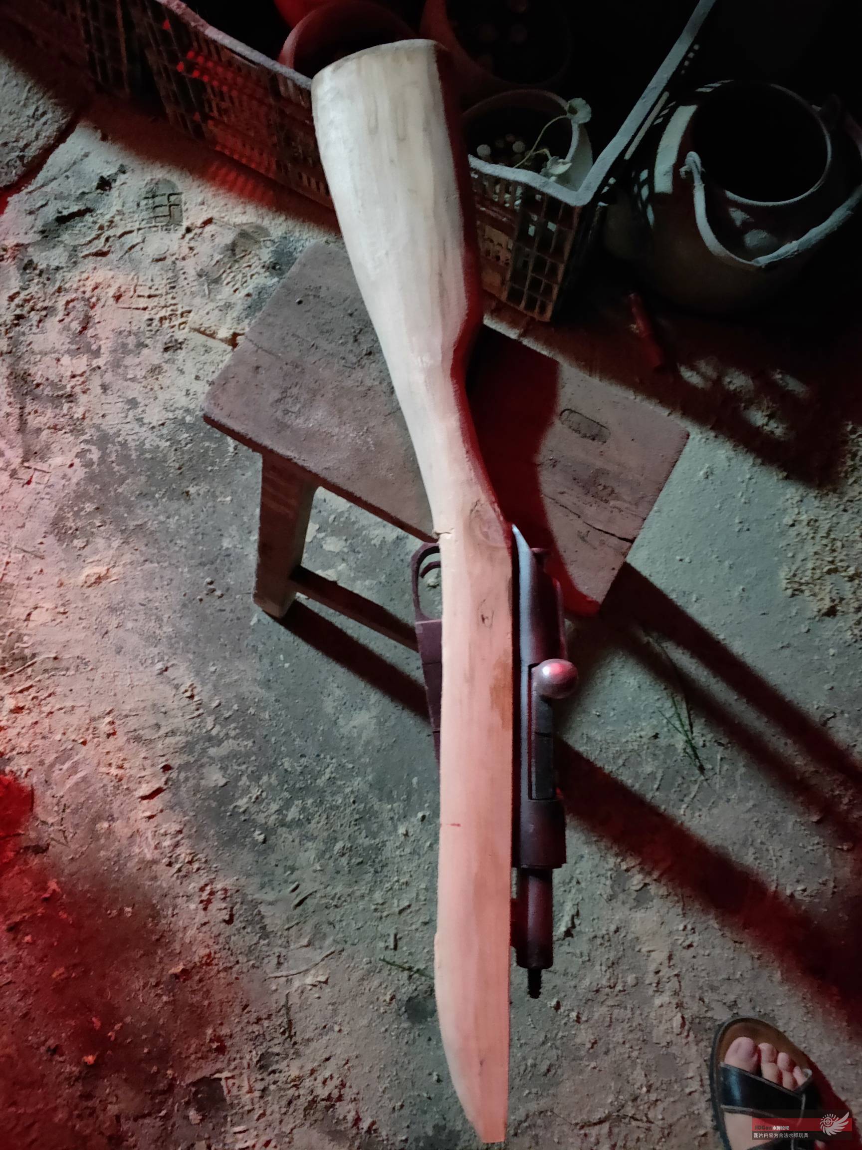

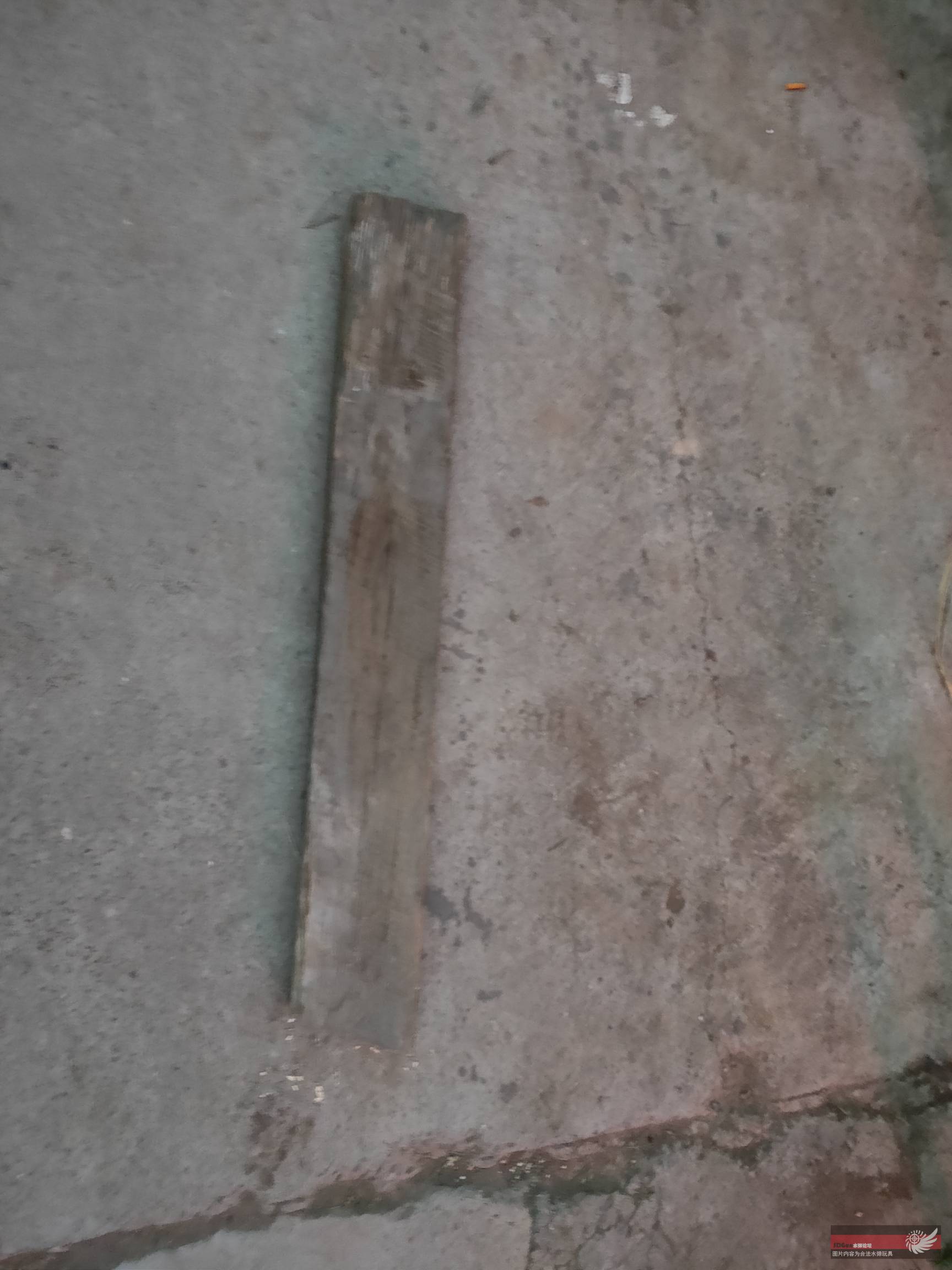

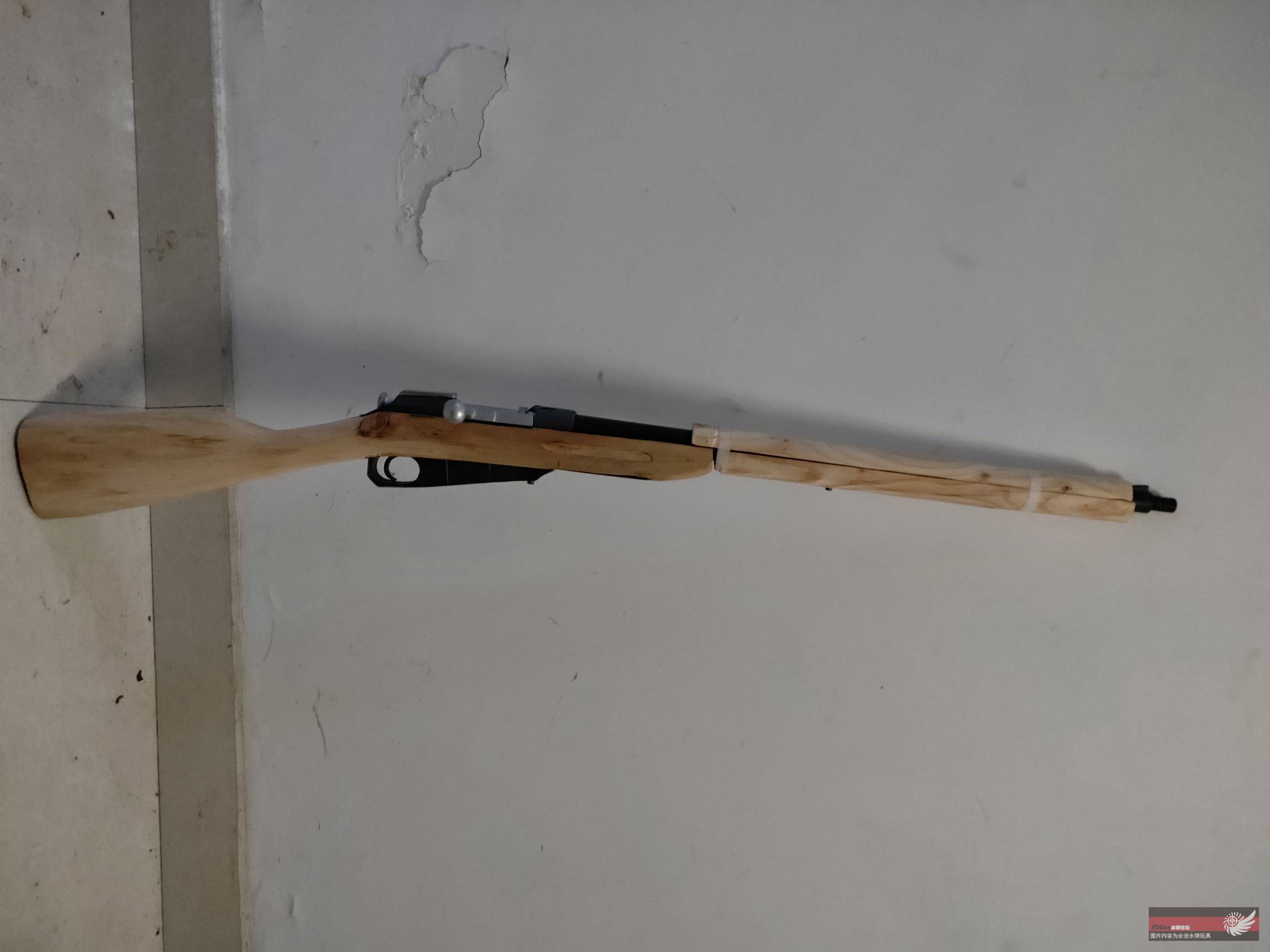

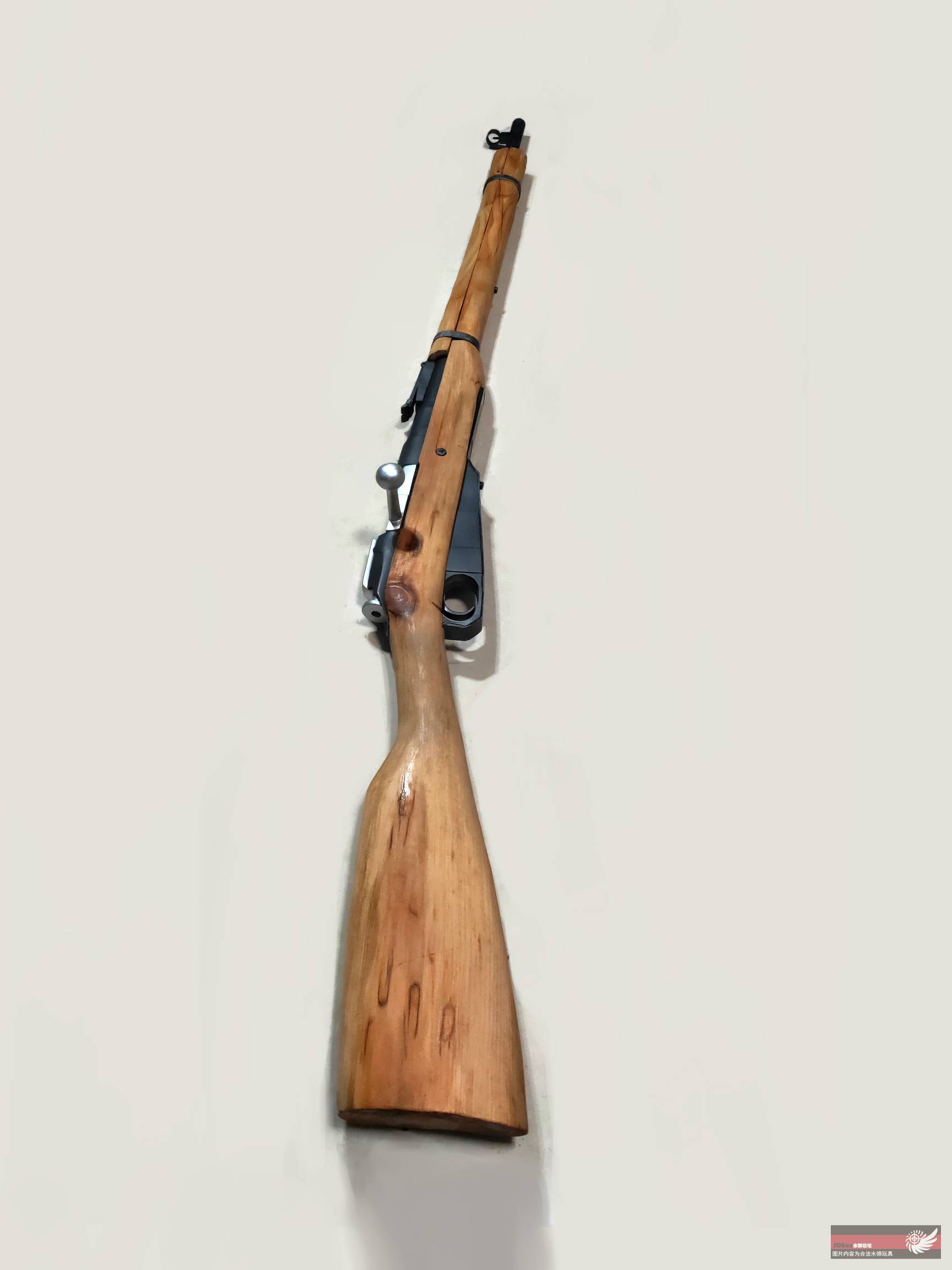

接下来我把藏在储藏室里、比我岁数都大的老长凳给拆了,用他做我的枪托跟护木。
再见了老长凳。
这是废了九牛二虎之力,用坏了两片磨光机的切割片才终于做好的枪托跟护木,先用胶带把它们缠一缠看看整体效果
涂上一层香油,想让木色变深一点,可除了让整把枪变得香香得以外没什么其他作用,还是老老实实刷桐油吧。

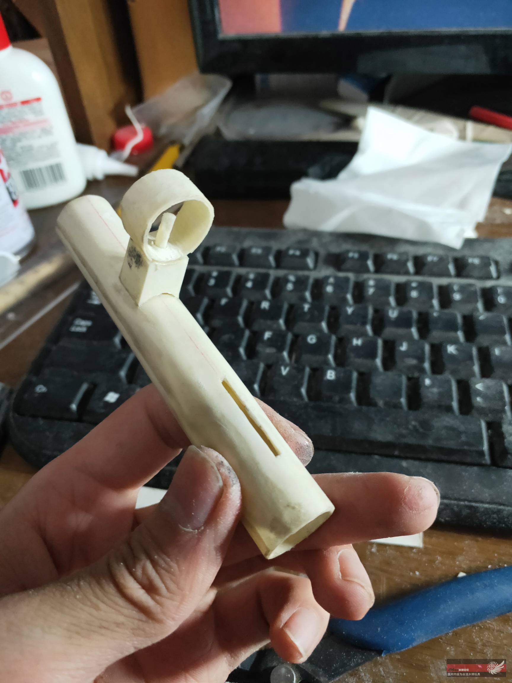

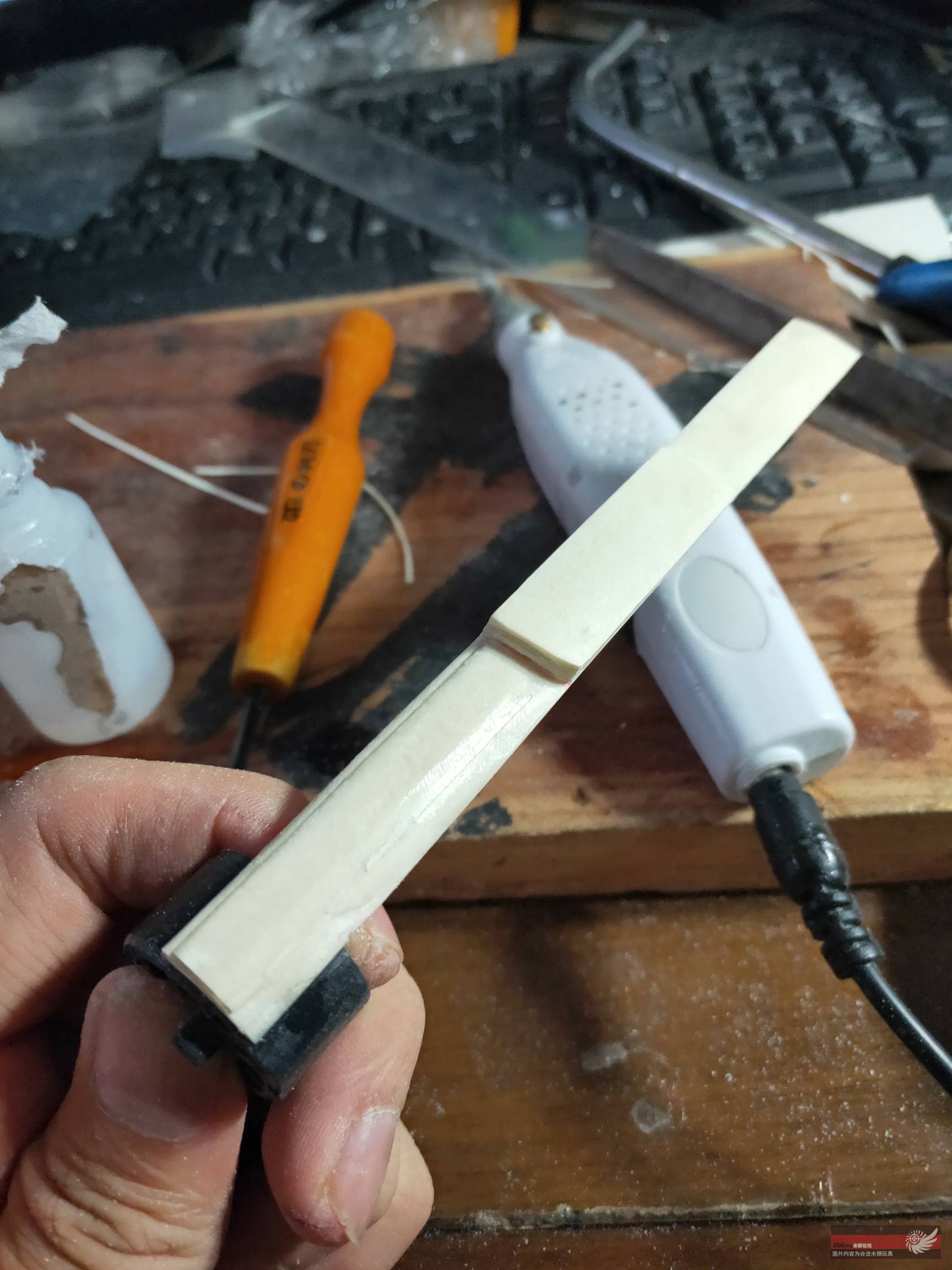

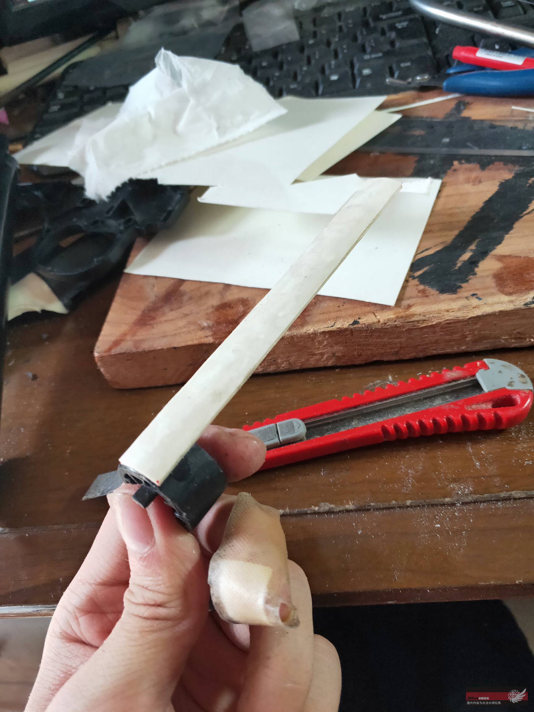

剩下的是收尾工作,防滑槽边缘的铆钉跟头箍二箍相当简单,贴几个纸片就做出来了,麻烦的是瞄具。钢将m24不像他家的98k,自带铁瞄,我得自己做一套瞄准系统出来。
还是常用的老方法,用素描纸加502把它们做出来,延长枪管上还得留出上旋的出气口。

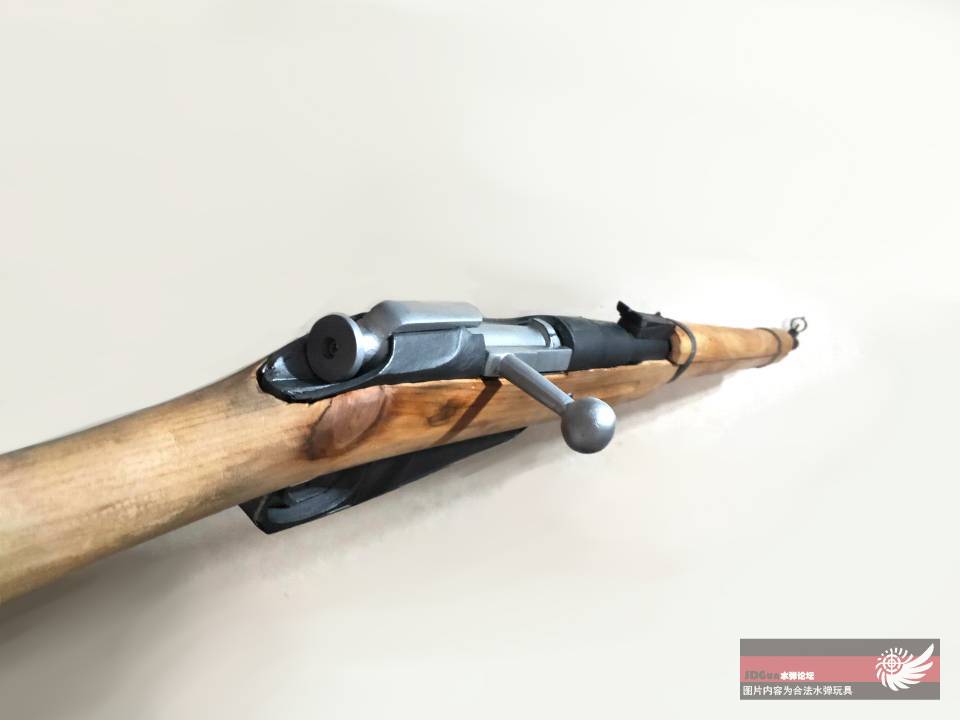

最后上漆,把他们组装到一起。
成啦!我有莫辛纳甘能玩啦!
