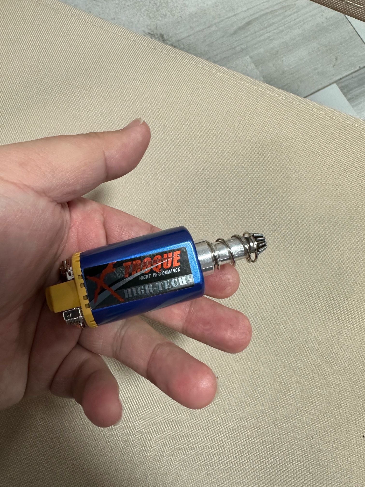

8mm轴承,火控时代
8mm轴套,米尔,20240403编辑更新,拉齿和大齿建议用轴套,规避爆轴承风险
SVT1.88火控,火控时代
50%气缸,火控时代
4爪尾顶,火控时代
超力480钕铁硼电机,火控时代
更低价替代电机如图款式,MN玩具
特此说明,没有特别要推荐自己配件的意图,自己是水商,也是SVT的代理,后面几个配件是必须的,自己仓库拿了,友商同功能产品应该都可以适配

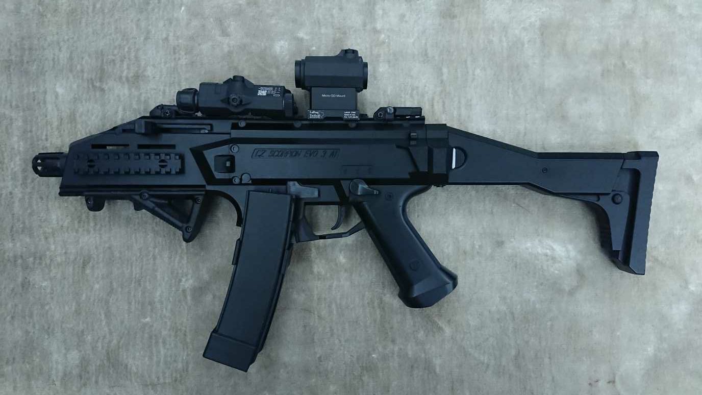

你可以给我的Scorpion evo装火控吗

难度很高啊
