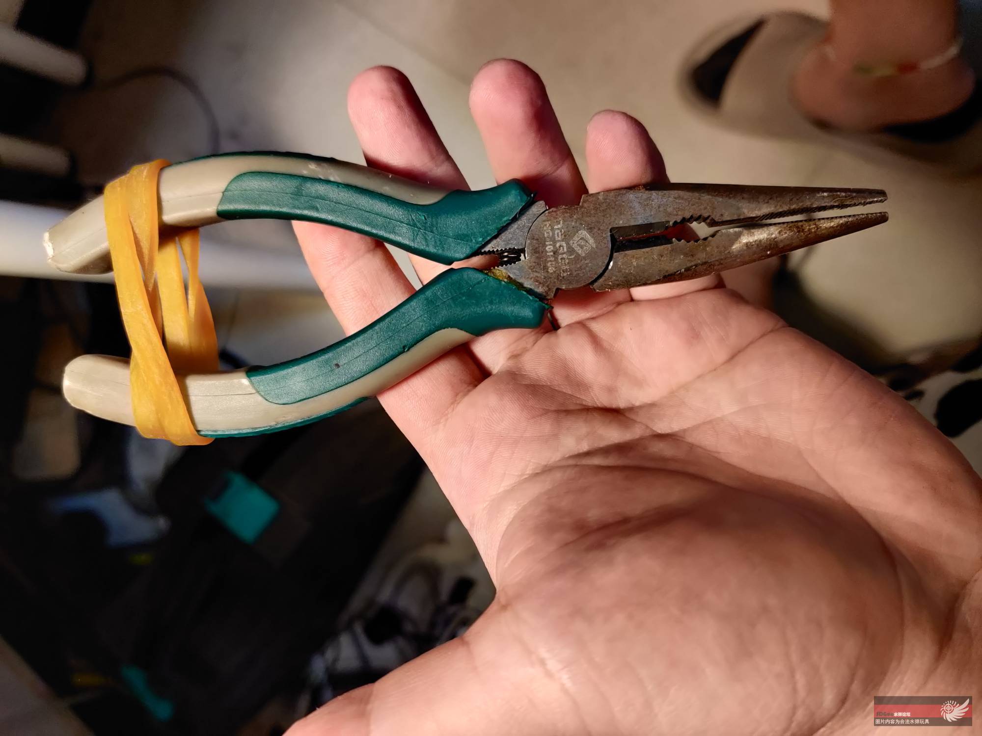

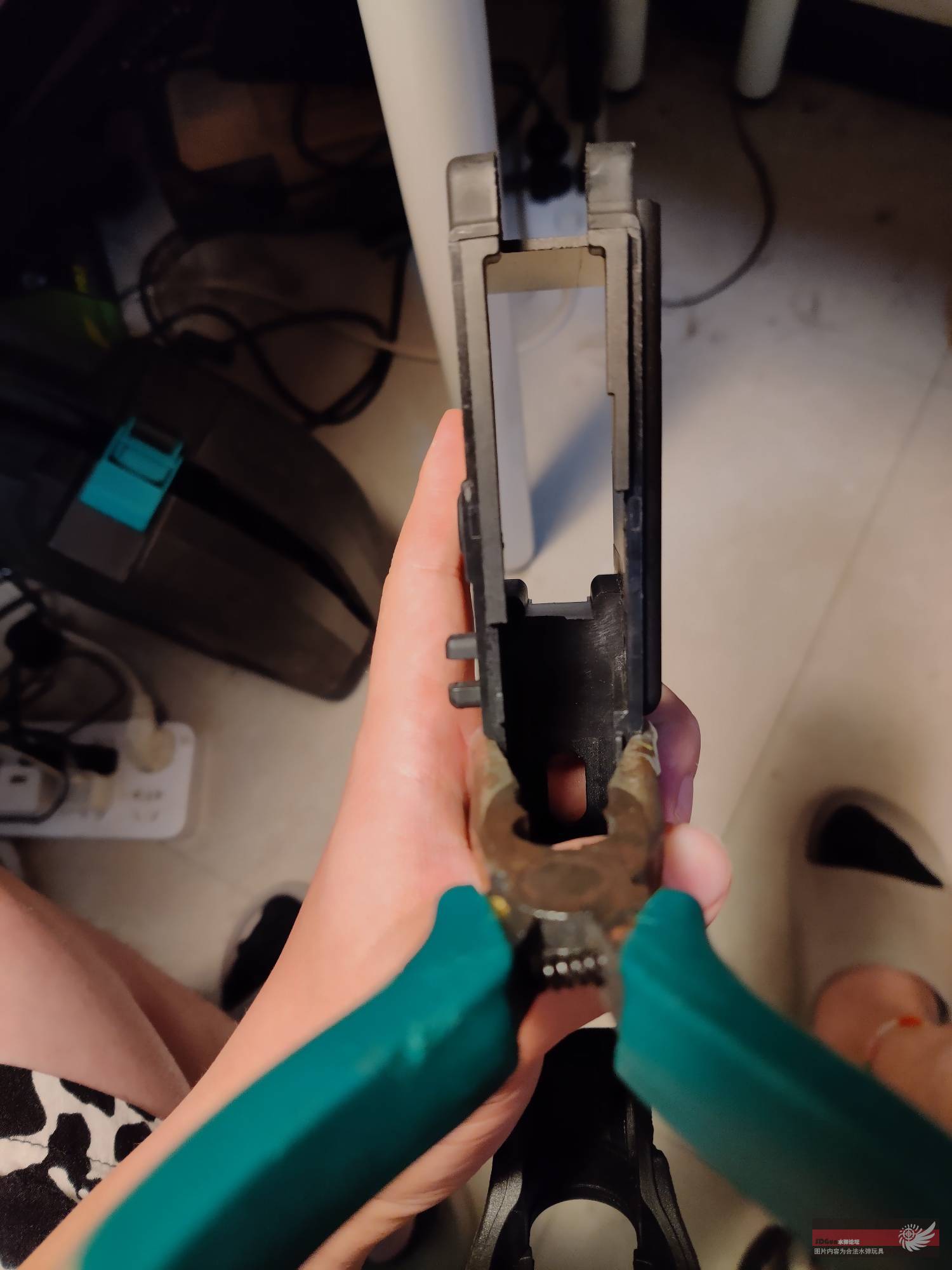

测试方法如下,用一根战术皮筋开二次方,固定钳子在机匣的同一位置,用钳子的相同位置夹机匣,观察机匣形变状态我们就可以知道机匣的软硬和韧性了。
那么跳过繁琐的一步步调整和夹夹夹,我们直接来看结果
作为对比我们先看一下放松状态的上下机匣状态,从左至右分别是新一代,ftm3代,ttm4代。
这里重点说一下上机匣,三款机匣中除了新一代后两者在抛壳窗位置都有不同程度的弯曲,这个弯曲虽然可以通过波箱顶正,但是如果弯曲过大还是会造成缝隙、不平整等问题。
那么先来看下TTM4代的挤压形变情况,众所周知,TTM软了
然后是FTM3代,相较于TTM好了很多,只有轻微地形变,对了忘记说了,这套配的是加硬上机匣
最后是我们的新一代,形变最小。这个硬度,我想是我要的机匣硬度了。
与硬度相关的另一个感受就是整体质感,质感中非常重要的一环就是金属感,最直观的体现就是敲一敲听声音了,话不多说,117给大伙敲过了,直接看视频吧。
这声,你爽了吗
硬度方面可以说新一代是大获全胜了,但是光硬可不行啊,那就成脆了,那么新一代的韧性怎么样呢,还是看视频吧
视频中117双手都用很大的力了,机匣有了比较大的形变然而依旧马上回弹,韧性很不错,放心艹吧。
总结一下硬度和韧性部分,新一代基本全线胜出,不夸张的说,这应该是目前硬度和韧性最优秀的一款机匣了。
