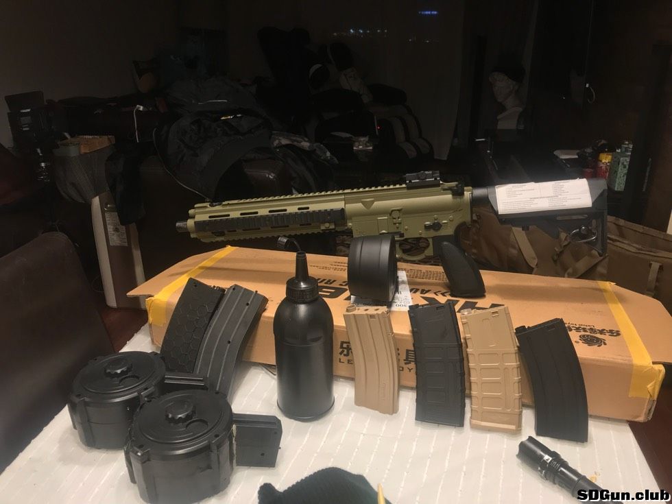

发表于 2018-1-3 14:19:28 | 显示全部楼层 |阅读模式
第一次做拆解评测作业如果有不够周密的请见谅

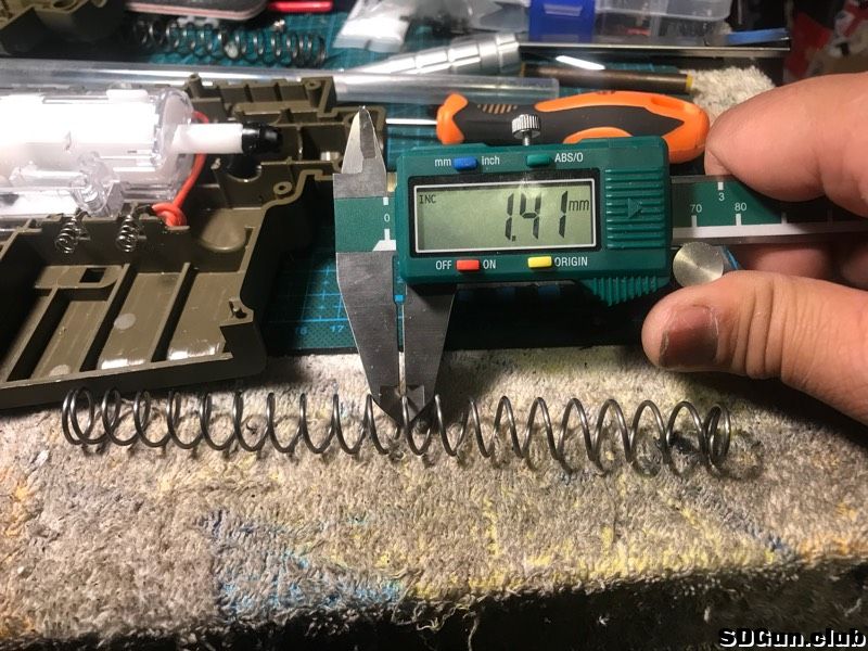

 楼主| 发表于 2018-1-3 14:34:11 | 显示全部楼层
弹簧是1.4的,长度15cm.圈数20圈

 楼主| 发表于 2018-1-3 15:31:55 | 显示全部楼层
Crank 发表于 2018-1-3 14:57
居然原装1.4了…是不是被j8给弄怕了
原厂弹簧很给力,就担心电机不行,换了26圈1.4不等距还没有原装的弹道好

发表于 2018-1-3 16:52:29 | 显示全部楼层
带1.4原厂电机确实怕是得换
