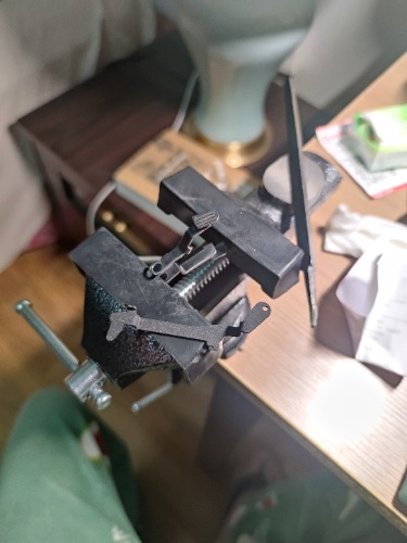

到手品相不算好,需要自己加工一下。有几点问题
右侧空挂确实有功能,但是短了,会悬空。
空挂簧的地方做长了,需要打磨。不然会卡夹子。整个夹子和空挂都卡死。
空挂上带着黏黏的东西和锈。空挂表面不算平整,会有有一些坑洼。
最后一顿锉和磨是算弄好了,有条件可以送去xg那边做个dlc会很漂亮
同时听说JL那边也在对空挂进行修改,需要的朋友可以再等等

目前主要硬伤有两个,一个是右侧空挂短了,左边挂上以后右边空挂会悬空(图1图2)
另一个就是空挂簧的位置做长了,会卡夹子而且导致空挂卡死,需要打磨。(图3图4)

右边有功能,确实挂上以后能用,但是比左边短一截,左边的挂上了右边是悬空的。我发图了

我寻思不是本来就是右侧短一截主要挂左侧的呀?城市虎也是这样按照真铁设计的,同样的例子参考p320,右侧空挂杆虽然没短,但是空挂槽向后多斜着开了一点使得右侧实际上挂不住,主要挂住的是左侧

对头,这样铝滑的话就没必要搞双边空挂加强了

真铁也是挂一面的,右侧只负责释放

视频不太清晰,你把曝光拉高还是看得见,没挂上,有空隙

右边本身就是不吃力的他只是用来释放的,不是用来刮的

geng5的空挂右边就是短一点的
