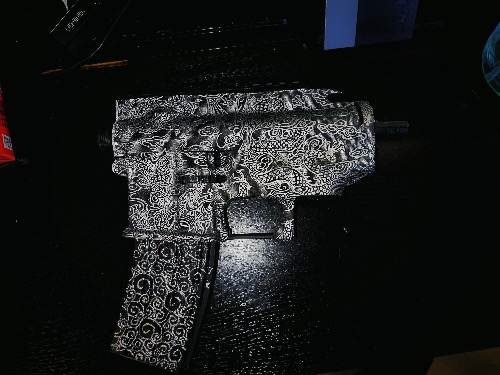

之前在网上冲浪,见到国外的一些满刻涂装非常有特点,国内也有大佬制作,可作为一个中国人,这些满是英文以及“洋线条”的雕刻,让我突然有了一种缺失感,就感觉少了点啥,于是有了一个主意!
首先看一下装上的样子,单独的弹匣涂装有一点突兀,后期考虑整满!
下面是制作过程的一点分享(纯素人小白,没有雕刻经验…)

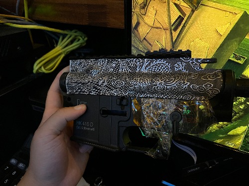

一开始打了个草稿,也拿着图去找激光雕刻咨询过,因为弹匣不是一个平面,并且没有原图,设计图上有点问题,并且价格不是很亲民,所以准备自己先雕一个试试水
网上买的这种文玩雕刻钻头,很便宜,效果也还可以,就是感觉后面没那么好用了,大概是磨损了。
机器用的是我女朋友做美甲的磨甲机…居然还是无刷的,价格不太友好,用用应该没问题(后面不小心摔了一下,有点不同心了,有点振动了,返厂维修了…尴尬…烦心的事情还是发生了)
上手感觉还可以,没那么难,照着草稿整就行,就是这个深浅不一…沟沟壑壑的…有点难看,不过没关系…新手可以原谅…不细看问题不大 哈哈
有点费眼…
整完了…看起来还可以,但是太密了,近距离还可以,远了不行,一团乱麻
第二面就把图案加大了,然后忘了避开刻字了…
这是单独弹匣成品的样子,一面另一面银色,银色效果要好一点,主要是因为银色面的图案要大一些。显眼
然后上的颜料也是我女朋友美甲的甲油胶好处是紫外线灯照一下就凝固,挺方便的
