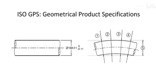

关键是现在很多盗图商家直接当甩手掌柜,文件一扔给加工厂就甩手不管,操机仔和编程佬目瞪口呆,没办法只能给你随便做了,很多商家根本没有半点机械工程知识,工厂直接按照iso标准给你加工,而不是asmy这种包容了形位公差的欧美过家标准,然后做出来的零件轴杆尼玛是歪的,这里孔洞塞不进去,那里孔洞也塞不进去,整个玩具跟报废一样,这就是为什么很多玩具抄海外图纸都抄不明白的道理,但凡认认真真学上一个月的本科生工图绘制和机械制造网课,都不会这个样子。
