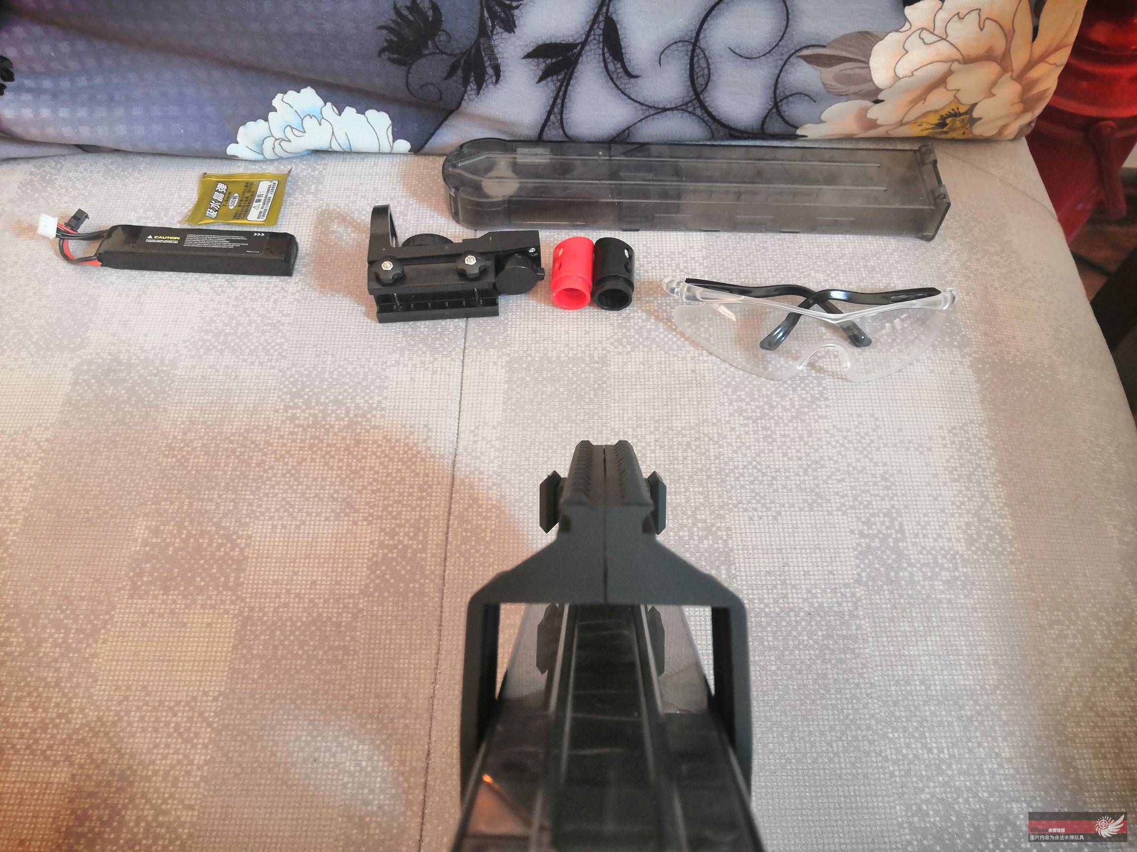

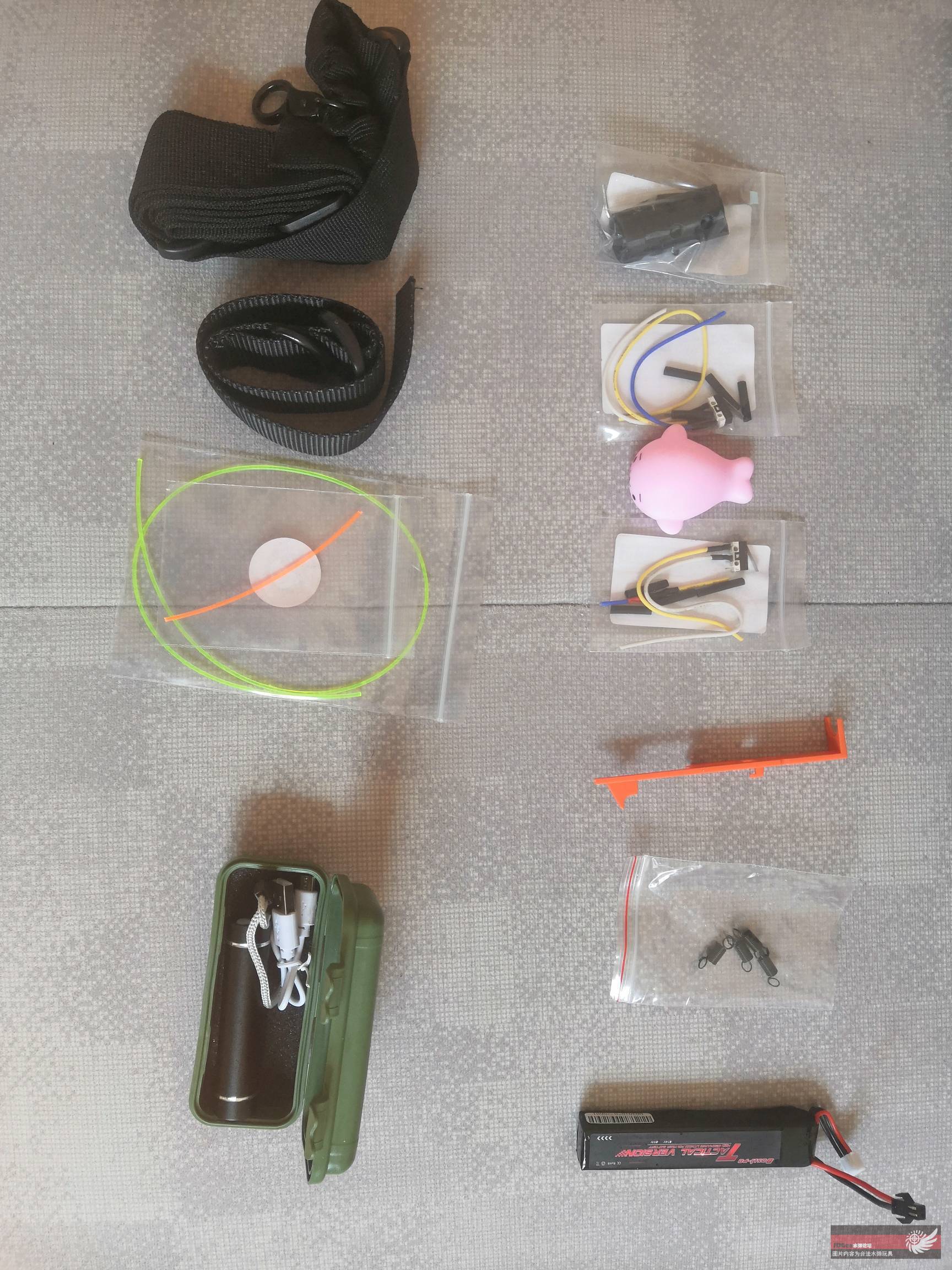

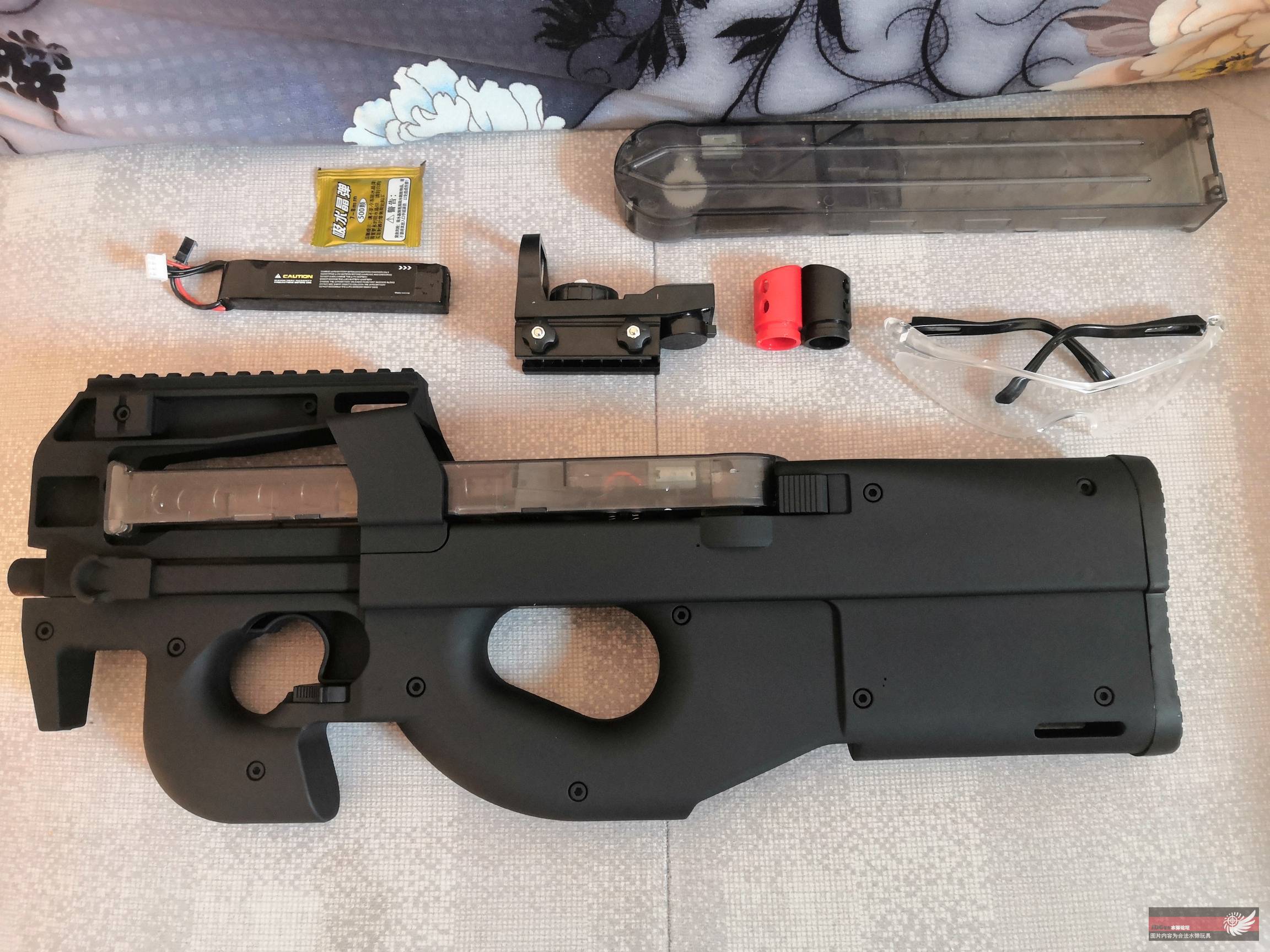

因为是第一把发射器,也没有和其他发射器的对比感受。如果拿以前玩过儿童玩具电动水弹来比的话,真是一个天上一个地下。
其他东西都比小菠萝到得早

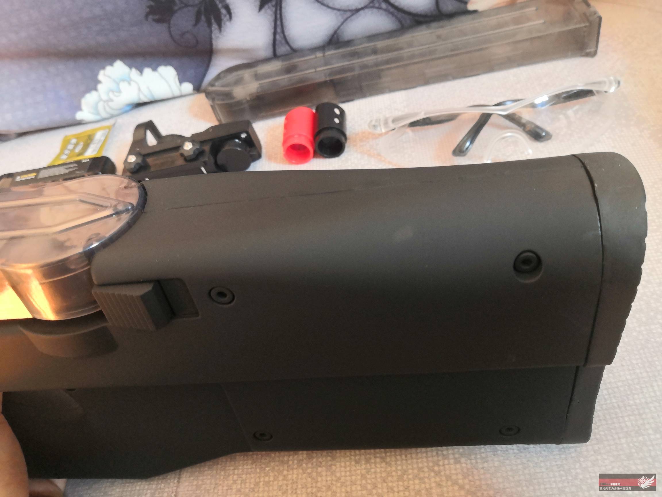

全家福,摸着真舒服,以后磨花了贴纸伺候

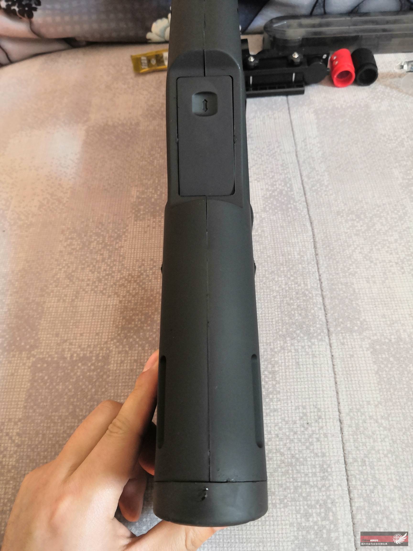

接缝细节,个人觉得无所谓,只要不划手刮脸都可以无视

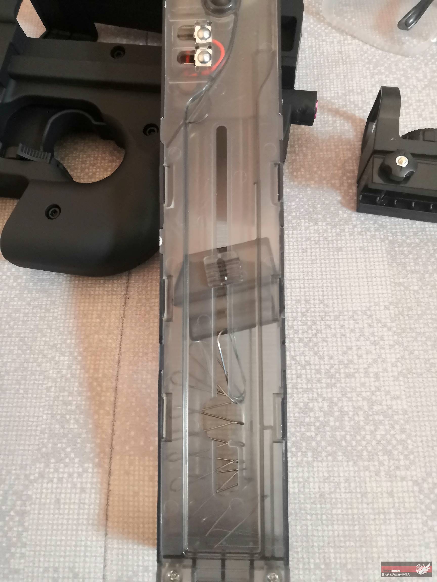

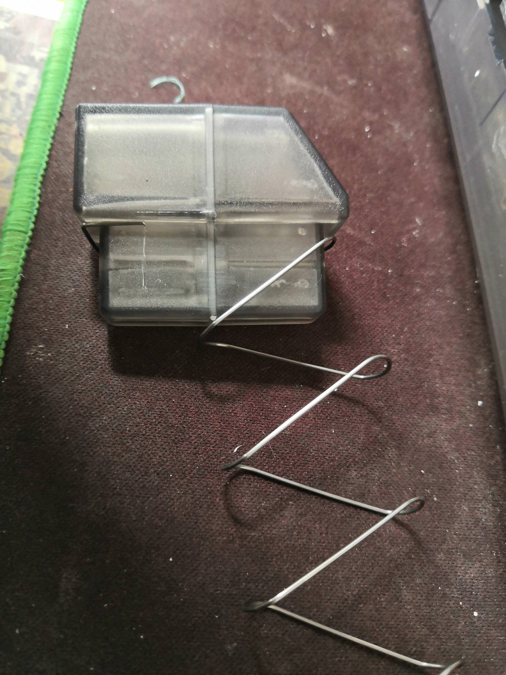

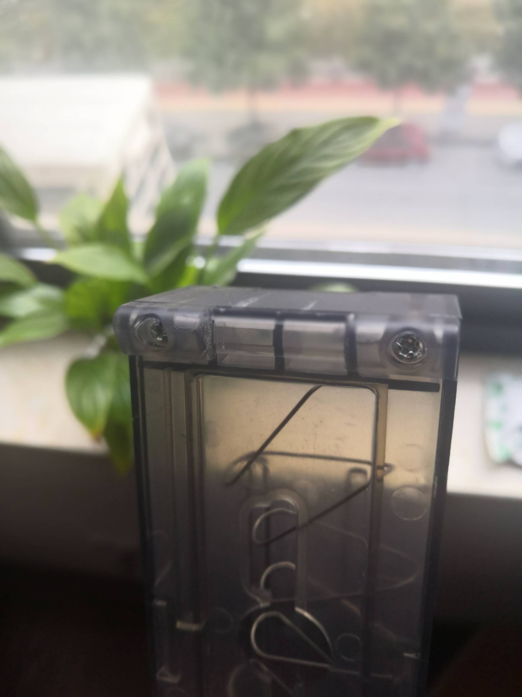

弹夹专门试了试,会出现弹簧扭在一起的情况,但温柔操作的话没掉过链子。目前打了将近一万发。
这就是第一个弹夹的情况,比以前玩的儿童玩具吵多了……但…………真爽………
好了,以后又是要剁手的节奏了,祝大佬们周末愉快!

发表于 2020-2-17 16:04:54 来自手机 | 显示全部楼层
p90的弹匣弹簧我已无力吐槽

兵锋为了省钱三代还在用一代弹簧。话说你买那俩小微动开关干啥

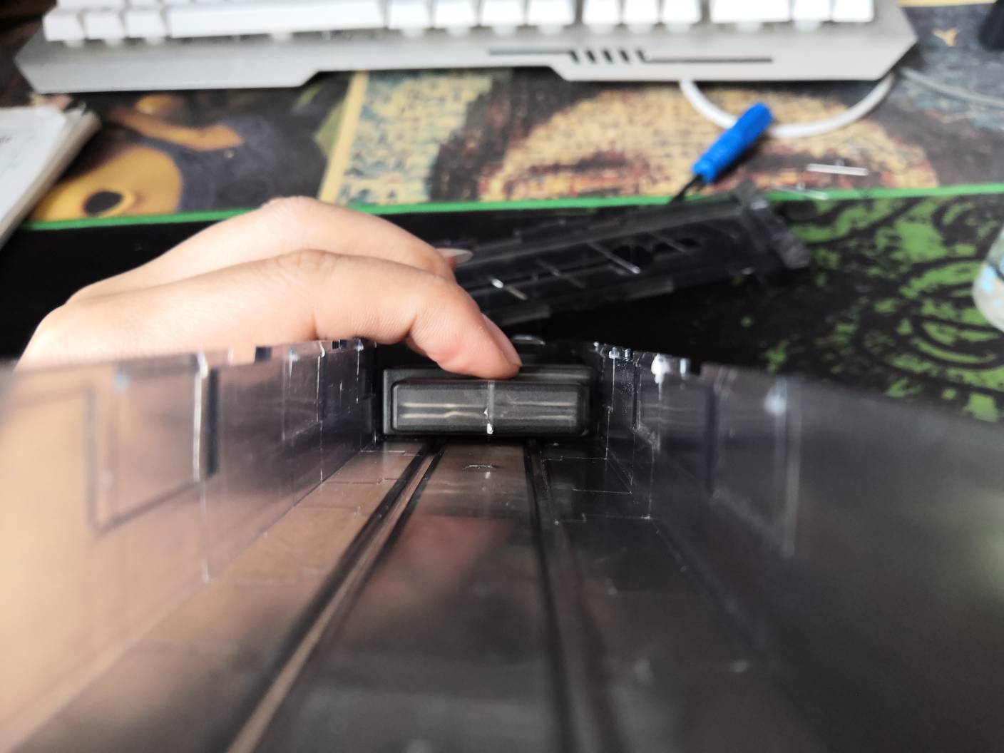

 楼主| 发表于 2020-2-17 18:01:44 来自手机 | 显示全部楼层

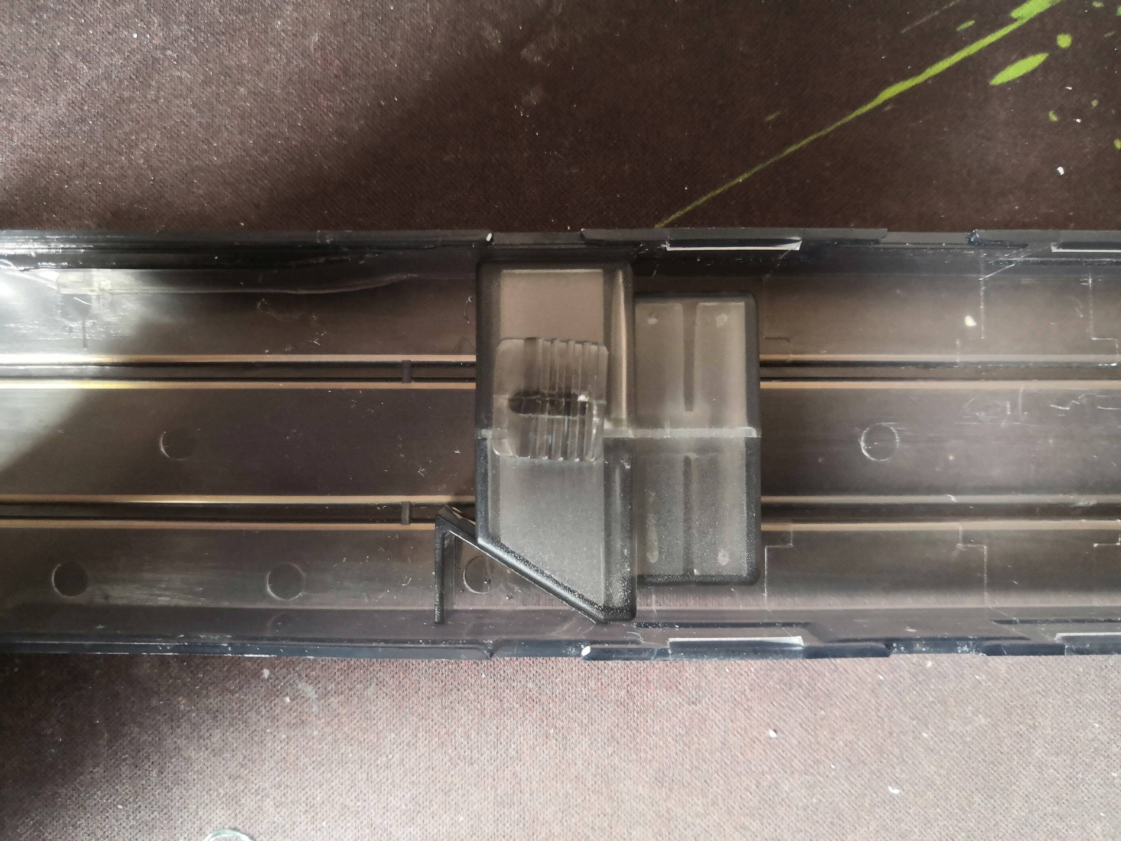

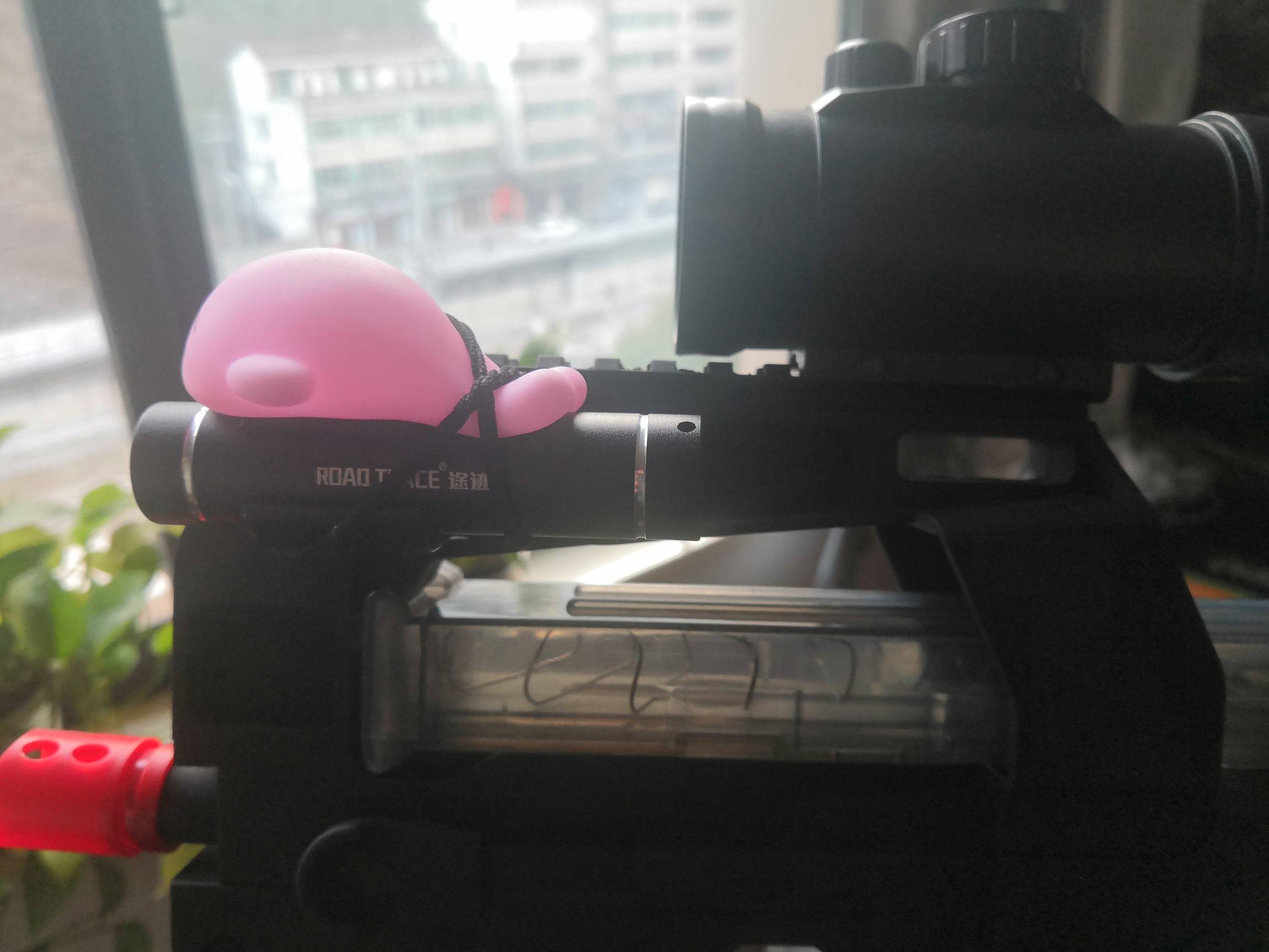

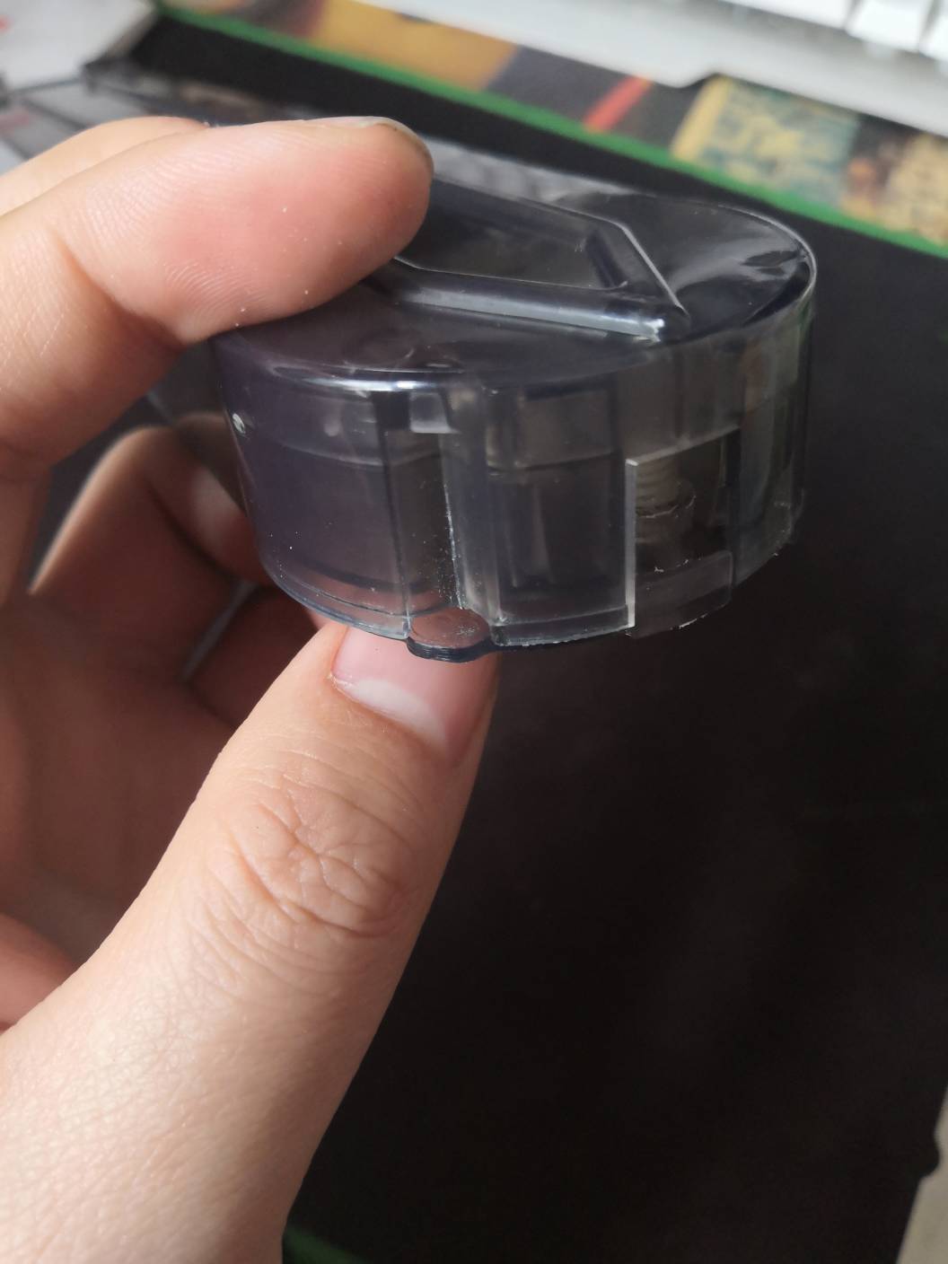

弹夹卡口打磨,工具:磨指甲的锉刀。装卸弹夹顺畅很多。

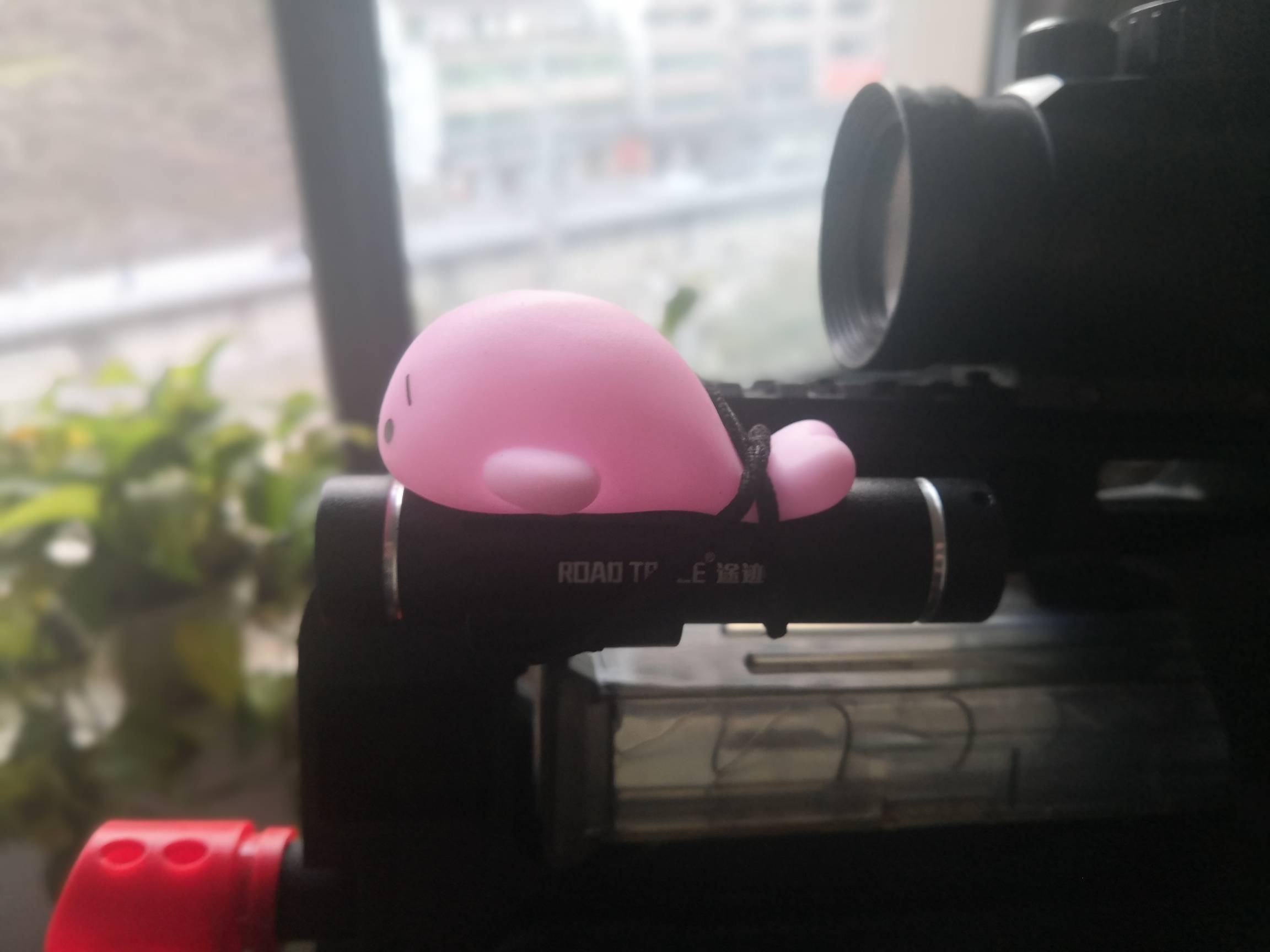

“大吃一鲸”保我波箱永不用拆
765
14095
发表于 2020-2-17 18:40:14 来自手机 | 显示全部楼层
陕H★P90★ 发表于 2020-02-17 18:02
“大吃一鲸”保我波箱永不用拆
这东西拉桥簧不好,吉祥物难保佑你

生存全靠苟 发表于 2020-02-17 18:40
这东西拉桥簧不好,吉祥物难保佑你
就是看了论坛才知道的,所以提前买了拉簧拉桥

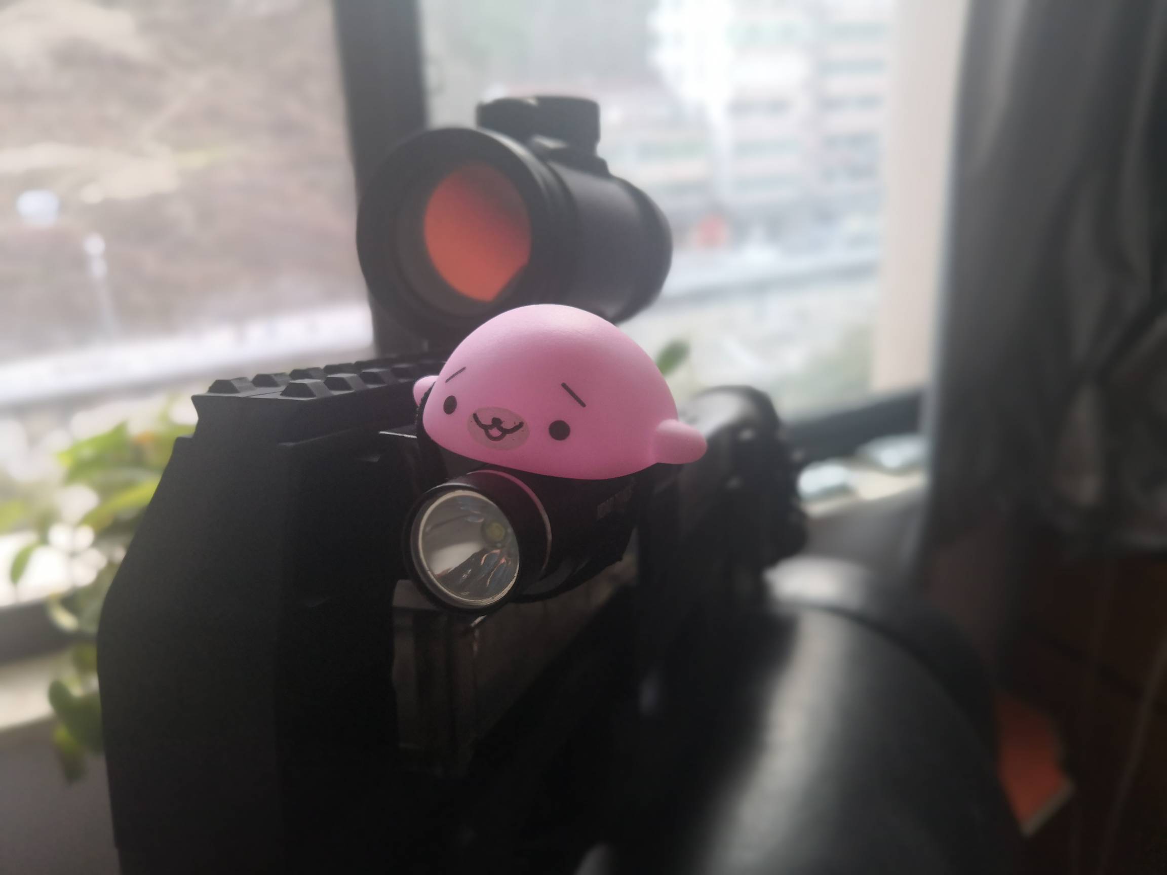

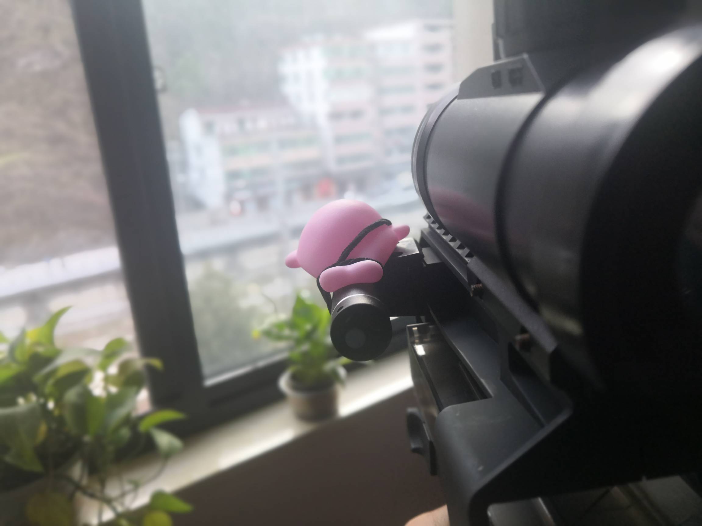

以前BBgun的。那个买不到塑料子弹了,就转战SDgun啦,刚好能夹到P90这窄导轨上。夹子以前夹红外线的,手电是拼多多9.9买的。
买了两个预供弹

 楼主| 发表于 2020-2-20 17:10:10 来自手机 | 显示全部楼层

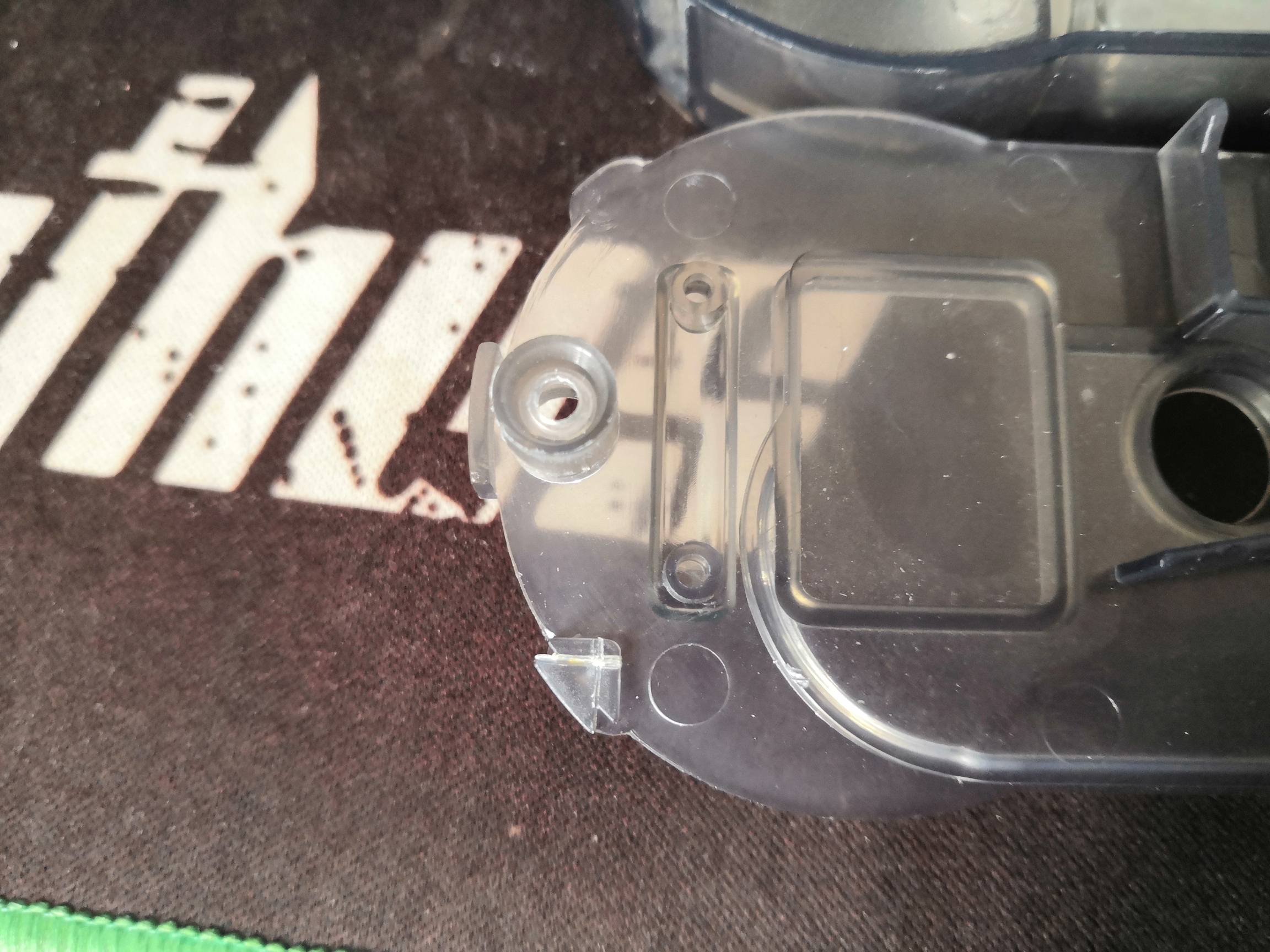

左右两侧不一致,导致右侧扣不紧,拆下来打磨。

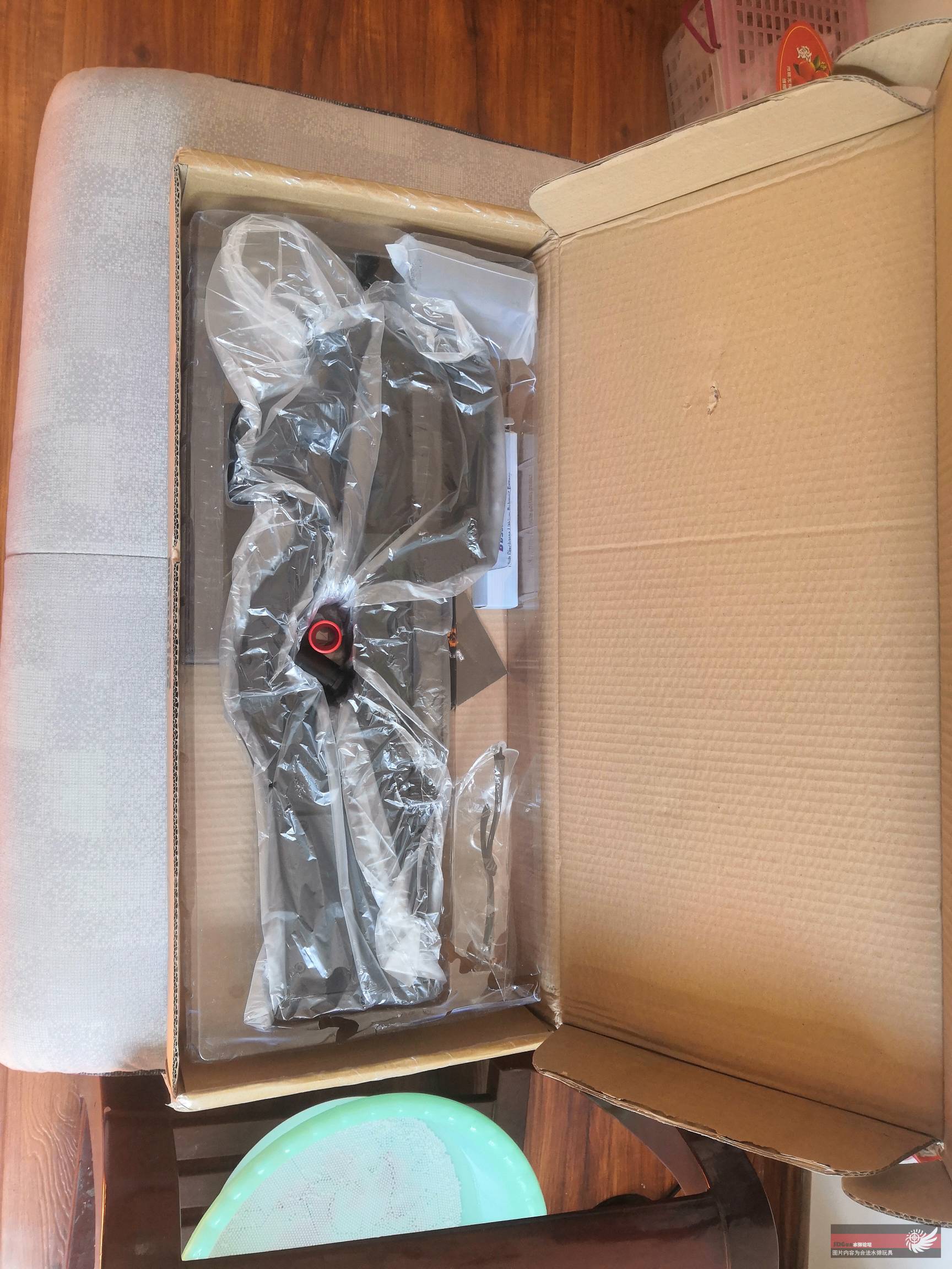

拉人入坑,帮他拆箱。

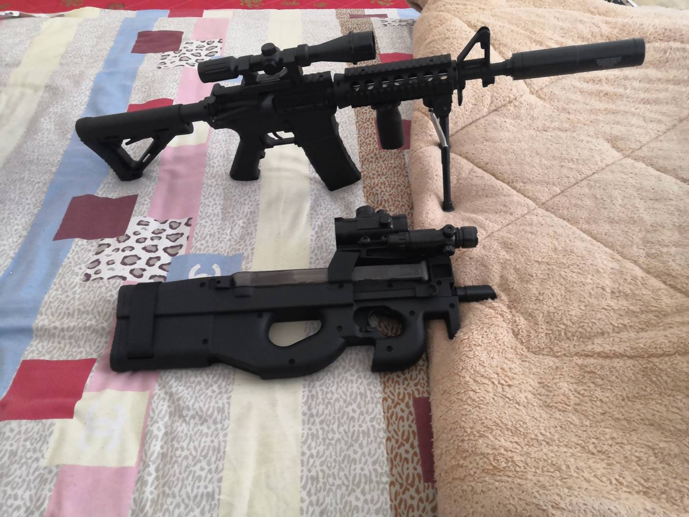

 楼主| 发表于 2020-2-25 14:07:34 来自手机 | 显示全部楼层

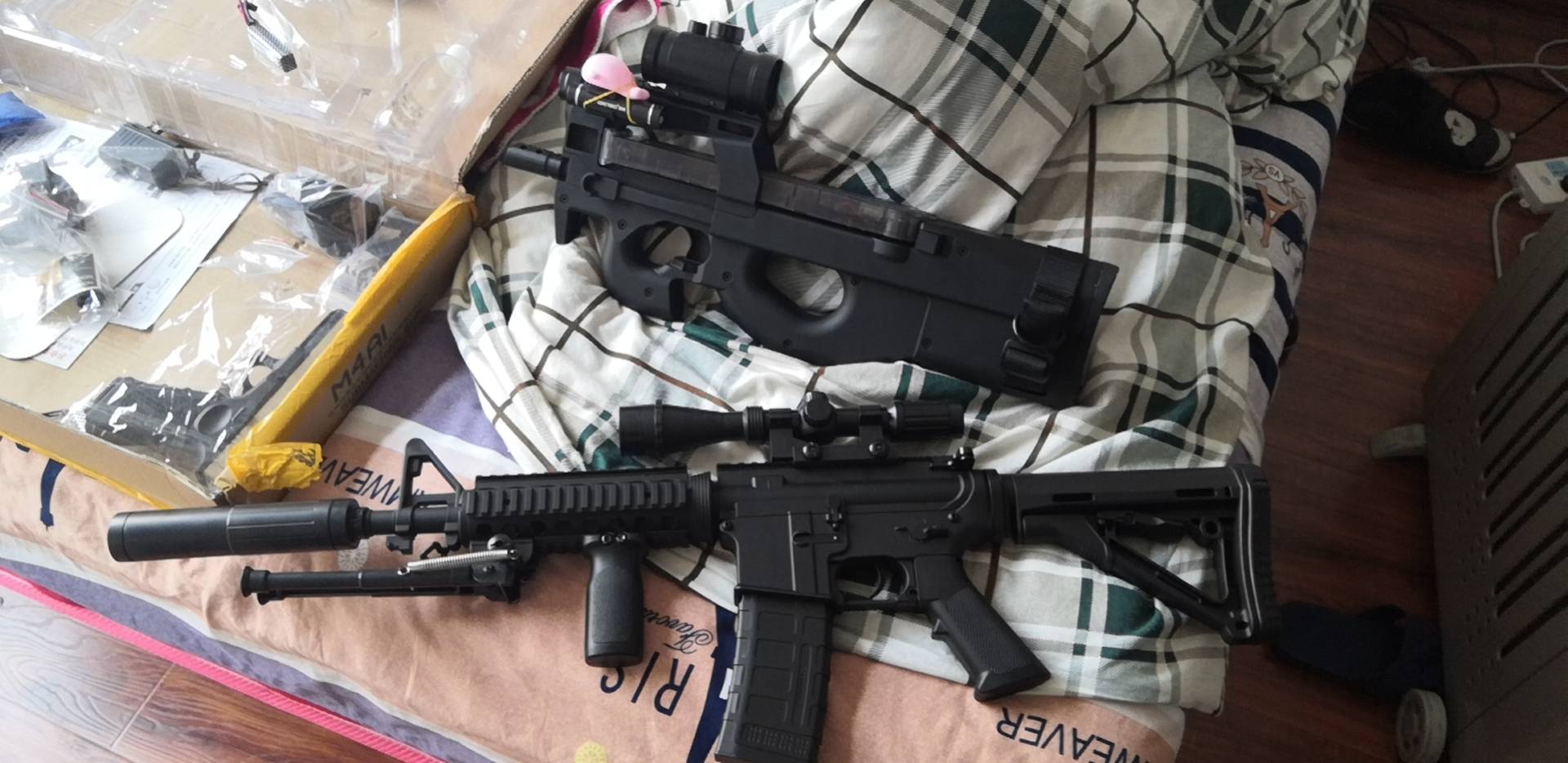

同框,J8要轻一些。

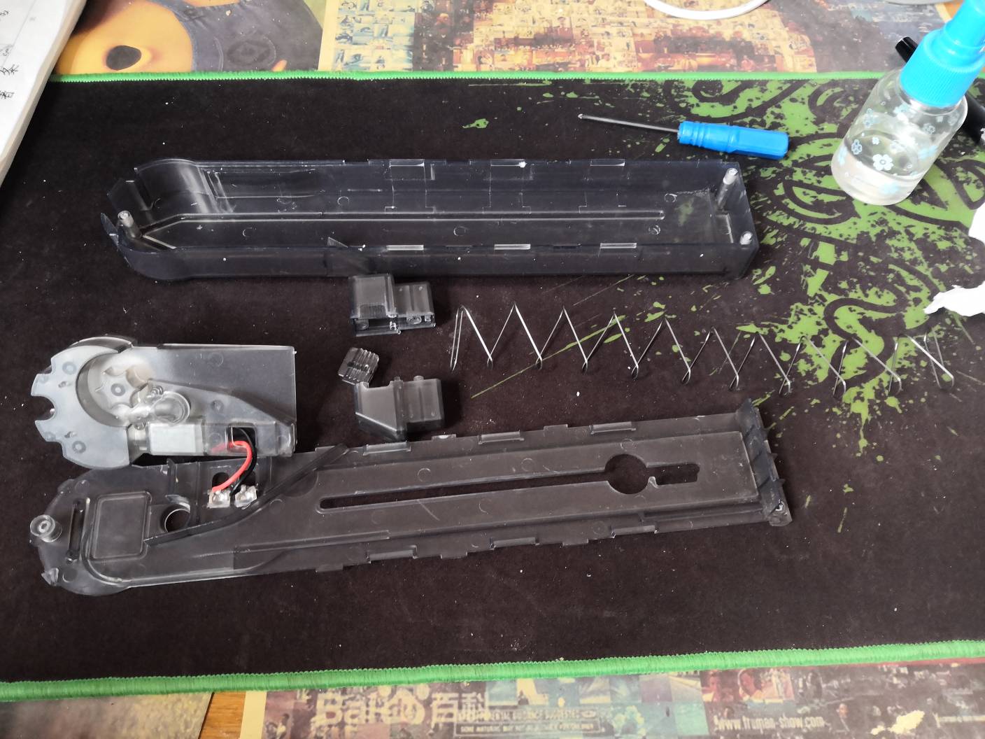

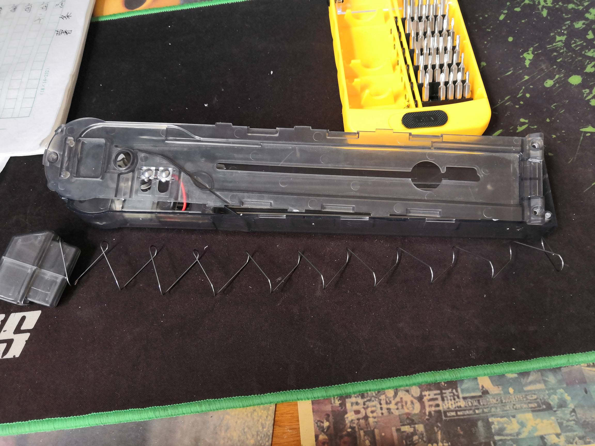

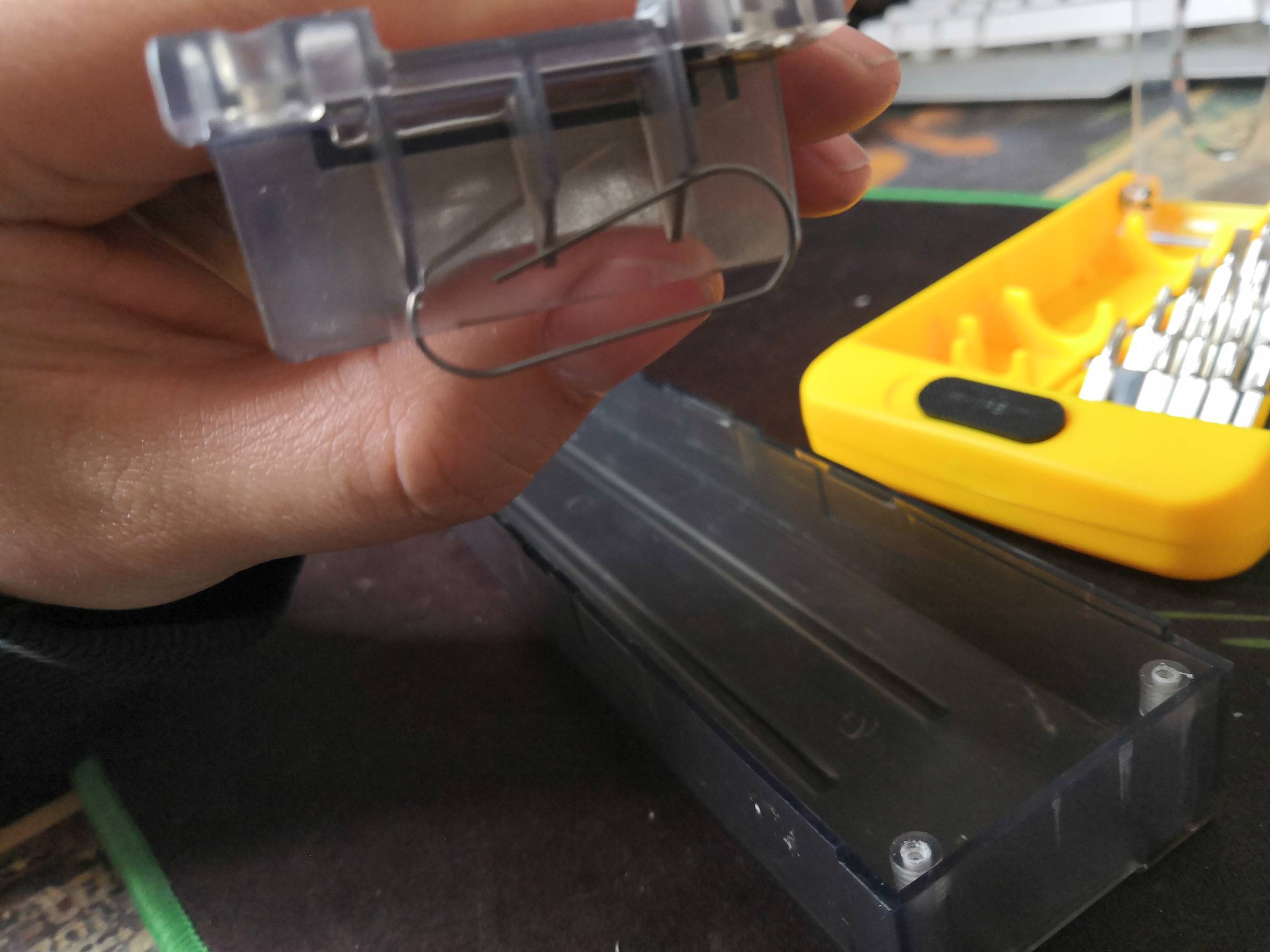

河边打鱼,向下射击,十弹九空…拆了弹夹,准备折腾一下,初步试了试,已经可以十弹五空了。下一步的想法是,给供弹托+导轨,解决弹托左右滑移卡弹;拉长弹簧,前后卡住弹托和弹夹夹层,解决弹簧左右位移。目前用的乳白特硬弹,弹夹内没有碎弹情况。

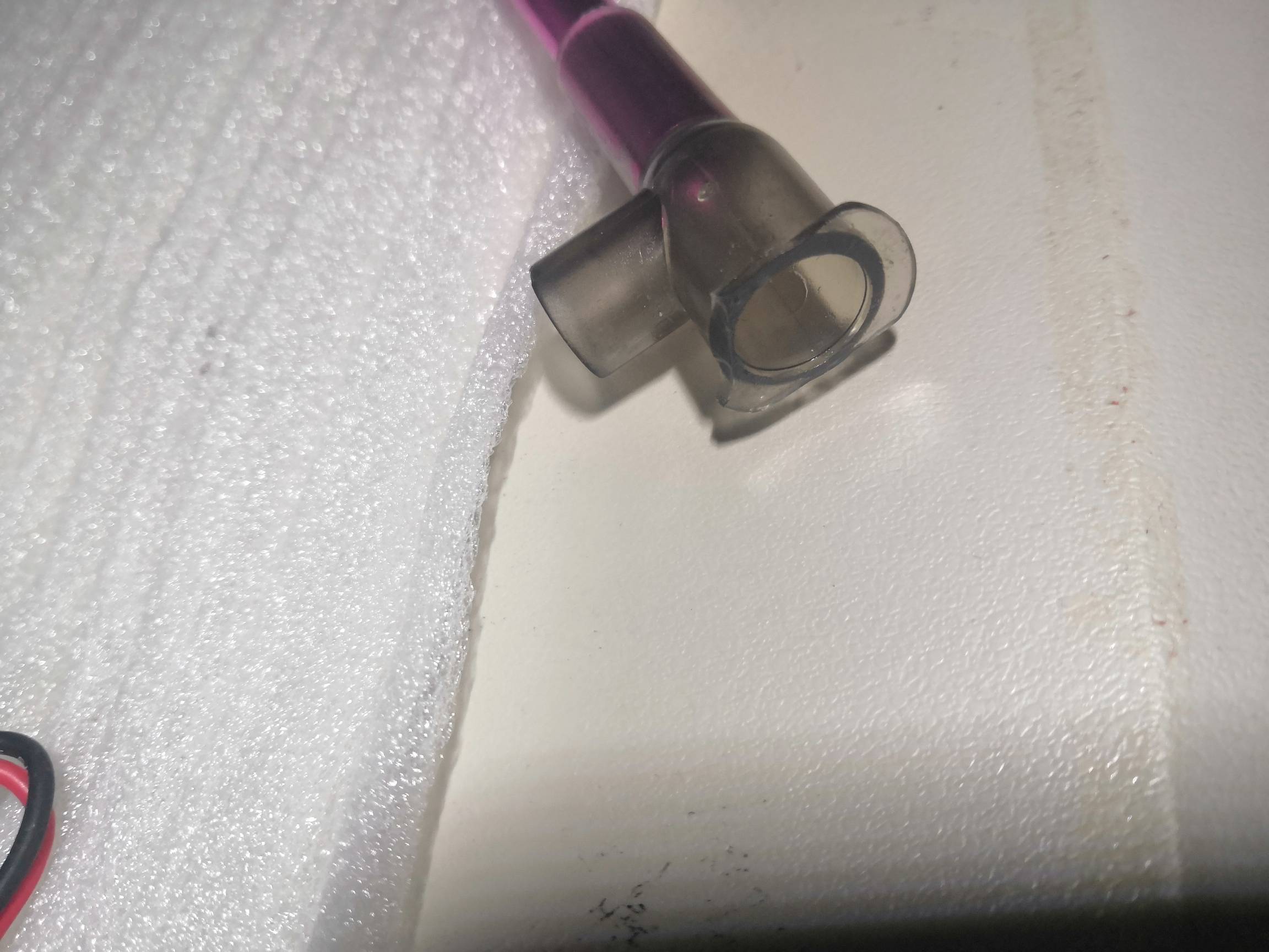

 楼主| 发表于 2020-2-28 15:57:35 来自手机 | 显示全部楼层

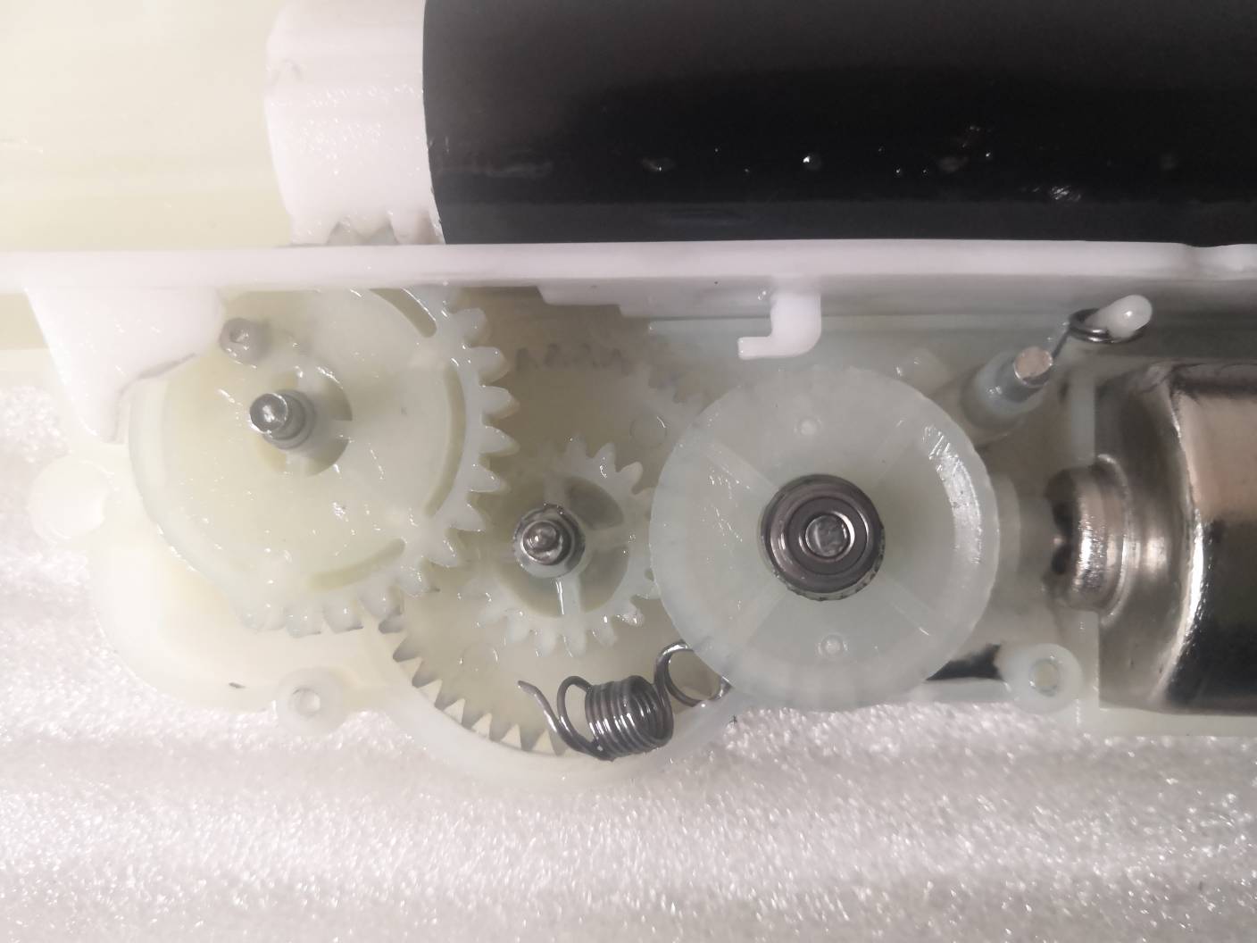

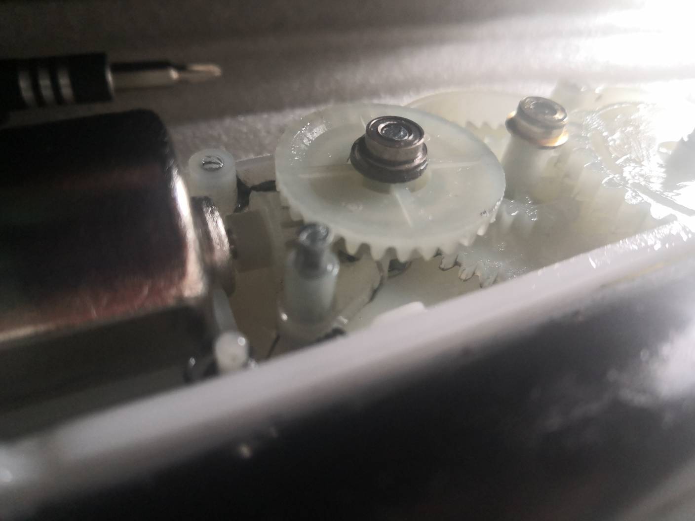

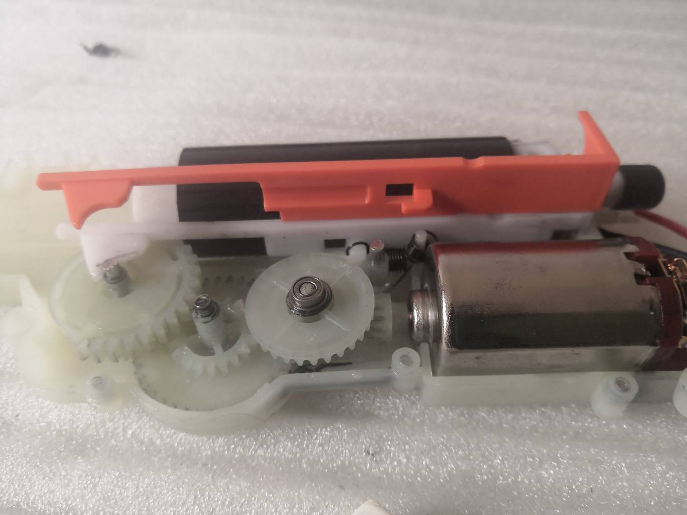

打着打着突然尿弹,怀疑是弹得原因,重新泡了一包,还是射程无力。
只能拆波箱了,发现三通破损,缠了胶带固定,问题依旧。
开波,看到拉簧断了,换了一个J8的,结果尺寸不同,只能加工一下,将就用。
装壳后射程恢复,但有扫齿音,心里一惊,再拆检查,止逆齿没有压到伞齿相应位置上,已被电机齿轮扫了一个小窝。
再次安装,这次没上波箱螺丝,压着先运转了一下,一切正常。然后再上螺丝,装壳,最后还捎带手加了预供弹。
总结:先卸气缸弹簧。
拆了以后先拍照,齿轮咬齿位置一定要还原。
止逆齿要归位。
镊子很实用,合波箱时调整齿轮轴承位置的神器。
P90买回来先一定先把内管固定好,三通位置和枪口位置缠上电工胶布。
2356

夹子是以前BBgun上的,手电是拼多多9.9包邮那种,要最细的,1.7㎝。USB充电,三档可调,强光,弱光,爆闪。

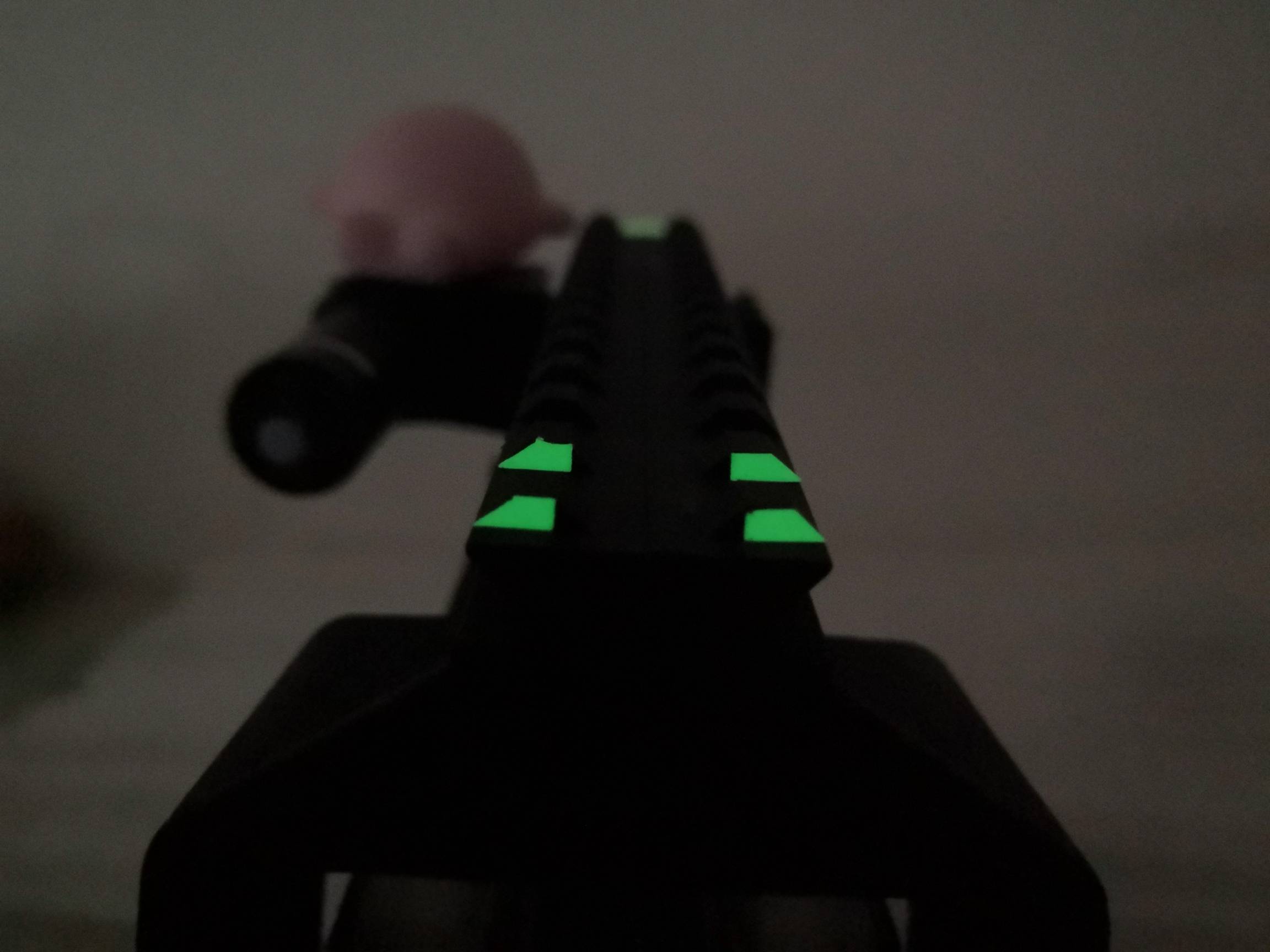

抄大佬作业,略感惊喜。还需要一立个准星
