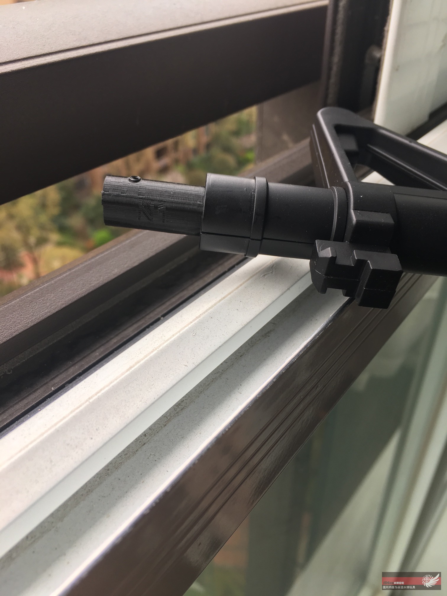

买两个N1上旋不会用,求大神指点

用送的那个L棍调试啊,看看哪个程度好用。

到了重炮还不会用上旋吗
有片片那端放在上面,用内六角扳手拧上面的小螺丝,打几发拧紧一点,直到弹道比较直、不碎蛋为止

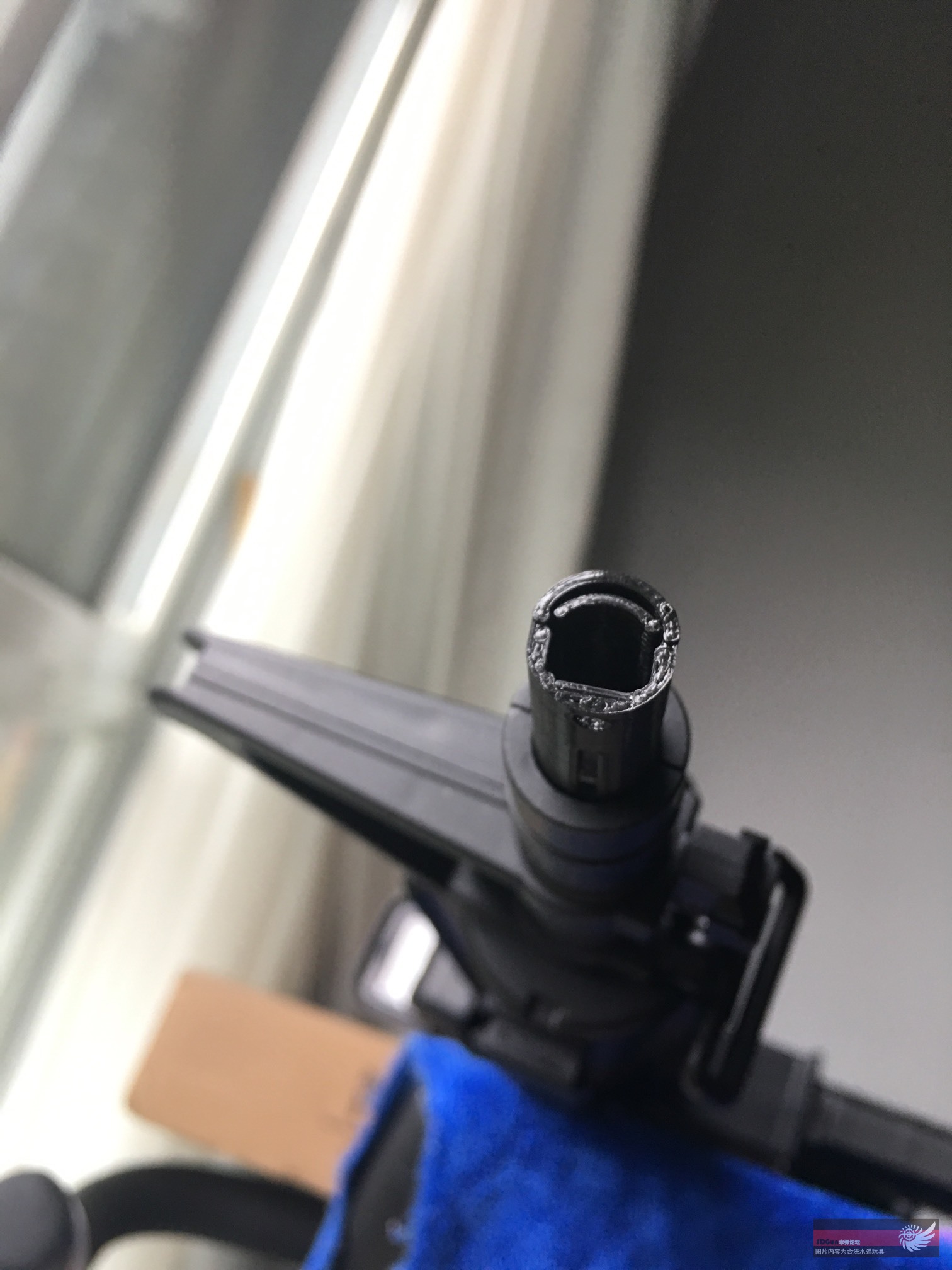

不知道怎么才是正确的姿势,不懂调试

找个大点的空场地 一边射一边调 哪个松紧射的最远最直 就按哪个来~

为啥我把上旋按上怎么调都是碎蛋出来

碎蛋原因有很多,排除法!
1-检查水弹,水弹泡久了没有任性容易碎
2-检查上璇是否插紧,有无毛刺
3-检查三通铝管是否插紧有无毛刺
685
6595
6595
发表于 2020-3-3 18:13:53 来自手机 | 显示全部楼层
放牛的樵夫 发表于 2020-03-03 17:17
为啥我把上旋按上怎么调都是碎蛋出来
检查不插上璇是否碎蛋,如果不插上璇无碎蛋,就是上璇的事!
检查上璇摩擦片是否压的太低,太低也容易碎蛋!
建议你弹匣灌满,一遍发射,一遍微调,仔细观察弹道

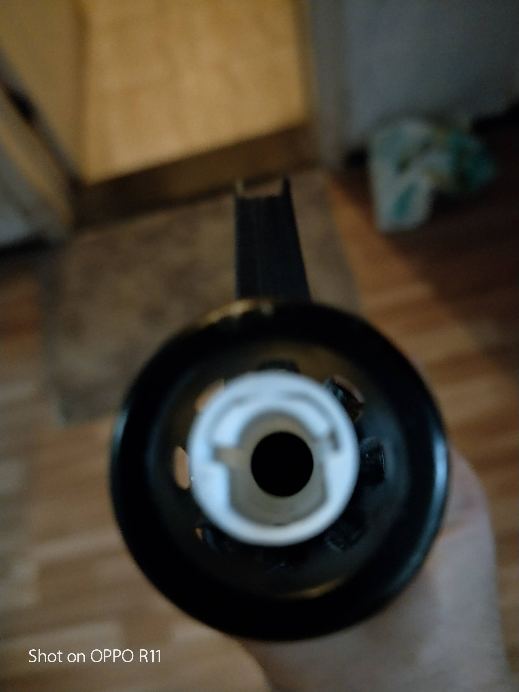

取了上旋就不碎蛋了,我把上旋回原也碎蛋,我的是原装没改的,还是塑胶管

上璇配铝管效果好!证明你的上璇和塑料管不匹配

好的,只能玩一段时间买一根来改了

锦八换铝管三通需要拆波,请多看看教程在拆波,最好先照几张照片,以防忘了装在什么位置
