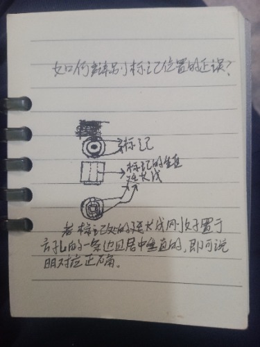

先将″适配器"安装到机匣的对应孔位,联动快慢机到保险位置 (图一),再将快慢机拨片假组在"适配器"上 (同样也是保险位置 图二),最后用记号笔标记应当保留的位置 。(如图三 )
再将标记好的″适配器"从机匣上抠出 检查标记是否对应正确。如图,注意观察方孔的方向,不要歪斜 。
