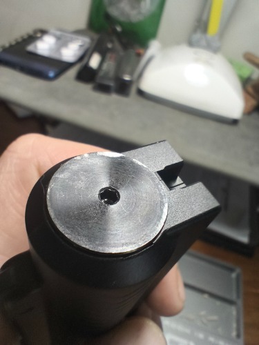

由于机匣没空间锁不了尾顶

发表于 2025-4-1 09:24:50 来自手机 | 显示全部楼层
是不是机匣凸出来一块能顶出尾顶 导致弹簧连同尾顶在运行的时候乱晃 导致这个结果

 楼主| 发表于 2025-4-1 09:27:26 来自手机 | 显示全部楼层
没有吧 mcx机匣 ifp波四角尾顶 、我尝试加了个垫片螺丝锁住但是屁股厚了 进不去机匣所有没锁尾顶。

发表于 2025-4-1 10:18:54 来自手机 | 显示全部楼层
这个问题有点棘手呀,正常情况下尾顶不锁也没事儿呀。我用的mock  v2波,mcx 我没锁尾顶,用的也是shs不等距弹簧。

 楼主| 发表于 2025-4-1 10:53:53 来自手机 | 显示全部楼层
这是1.2不等距,我换了1.3等距之后玩玩看会不会再出此类问题,我上波都卡着拔不出来各种翘砸,7系波韧性还是很可以的怎么弄都没坏

发表于 2025-4-1 11:09:10 来自手机 | 显示全部楼层
就是没锁尾顶的锅,不用试了。至于mcx,两个办法
1,打磨屁股内侧让出空间装波箱尾顶锁。
2,屁股导轨找好位置打和洞拧个螺丝把尾顶锁住
无他

 楼主| 发表于 2025-4-1 11:36:27 来自手机 | 显示全部楼层
1,打磨屁股内侧让出空间装波箱尾顶锁。
无他
换个硬簧应该能避免一些松动吧

发表于 2025-4-1 11:47:50 来自手机 | 显示全部楼层
八嘎开花 发表于 2025-04-01 11:36
换个硬簧应该能避免一些松动吧
无法解决根本性问题

发表于 2025-4-1 11:49:41 来自手机 | 显示全部楼层
换个硬簧应该能避免一些松动吧
你可以@张姓男子 问问他有没有单独的超薄尾顶锁可以卖给你一个。他1399机匣小件里带有一个,特别薄的钢制一体超薄尾顶锁,很好用。

 楼主| 发表于 2025-4-1 13:07:13 来自手机 | 显示全部楼层
010NPC铁匠老王 发表于 2025-04-01 11:49
这个好屌

发表于 2025-4-1 14:36:28 来自手机 | 显示全部楼层
换个长螺丝就行了

发表于 2025-4-1 18:54:50 来自手机 | 显示全部楼层
店里有卖9块9
