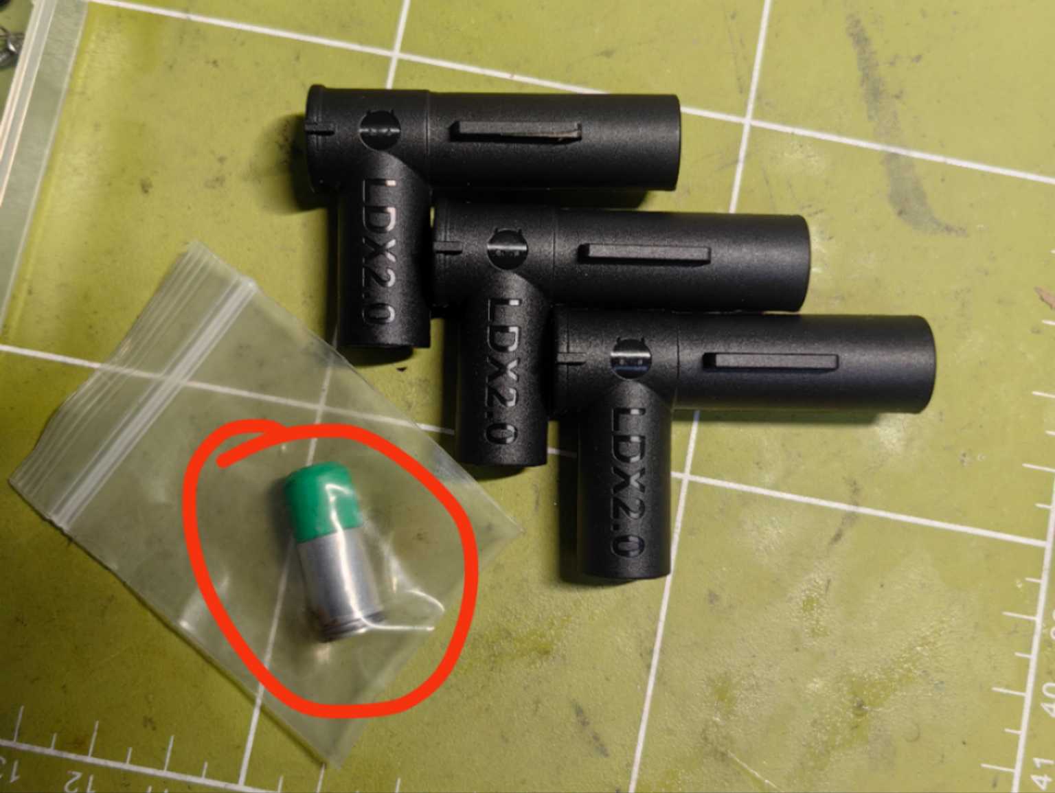

发表于 昨天 13:48 | 显示全部楼层 |阅读模式
7.4 连发还行 11.1碎的更多 ,单发不碎
是要换不带阻蛋的三通吗

发表于 昨天 15:49 来自手机 | 显示全部楼层
有拉桥还是无拉桥?
Ldx的一套缸比较挑蛋,尤其是无拉桥的,至少6kg的蛋起步。
218
1201
11557
发表于 昨天 15:52 来自手机 | 显示全部楼层
蛋没问题的话,检查内管有没有插到三通最底,三通内有没有毛刺,推头有没有歪,供蛋是否顺畅。

 楼主| 发表于 昨天 16:21 来自手机 | 显示全部楼层
有拉桥 看了一圈阻蛋没啥用还影响连发淡道

发表于 昨天 17:57 来自手机 | 显示全部楼层
这一套2.0的东西不好使,还是常规ldx的三通推觜好用

发表于 昨天 20:52 来自手机 | 显示全部楼层
把波箱里的的拉桥弹簧换成普通拉力的弹簧,三通的阻蛋部位直径用圆锉打磨,打磨程度和外管内径几乎一致即可。用7.3的普通场地弹完全没问题,跑分75左右

 楼主| 发表于 昨天 21:01 来自手机 | 显示全部楼层
那用不带阻蛋的是不是一样呢 感觉带阻蛋的对淡道是负提升

发表于 昨天 21:46 来自手机 | 显示全部楼层
新版的2.0三通你仔细观察一下内部的空间深度和之前的老版三通是不一样的,你要是用用不带阻蛋器的三通你就得换普通的推嘴,不然更不适配碎蛋更严重

发表于 2 小时前 来自手机 | 显示全部楼层
你如果是用的缩径推嘴和2.0三通,你就不要再装阻弹器了,2.0三通里自带阻弹效果,你要再装一个进去,肯定嘎嘎碎弹,你现在应该打出去是喷子状吧
