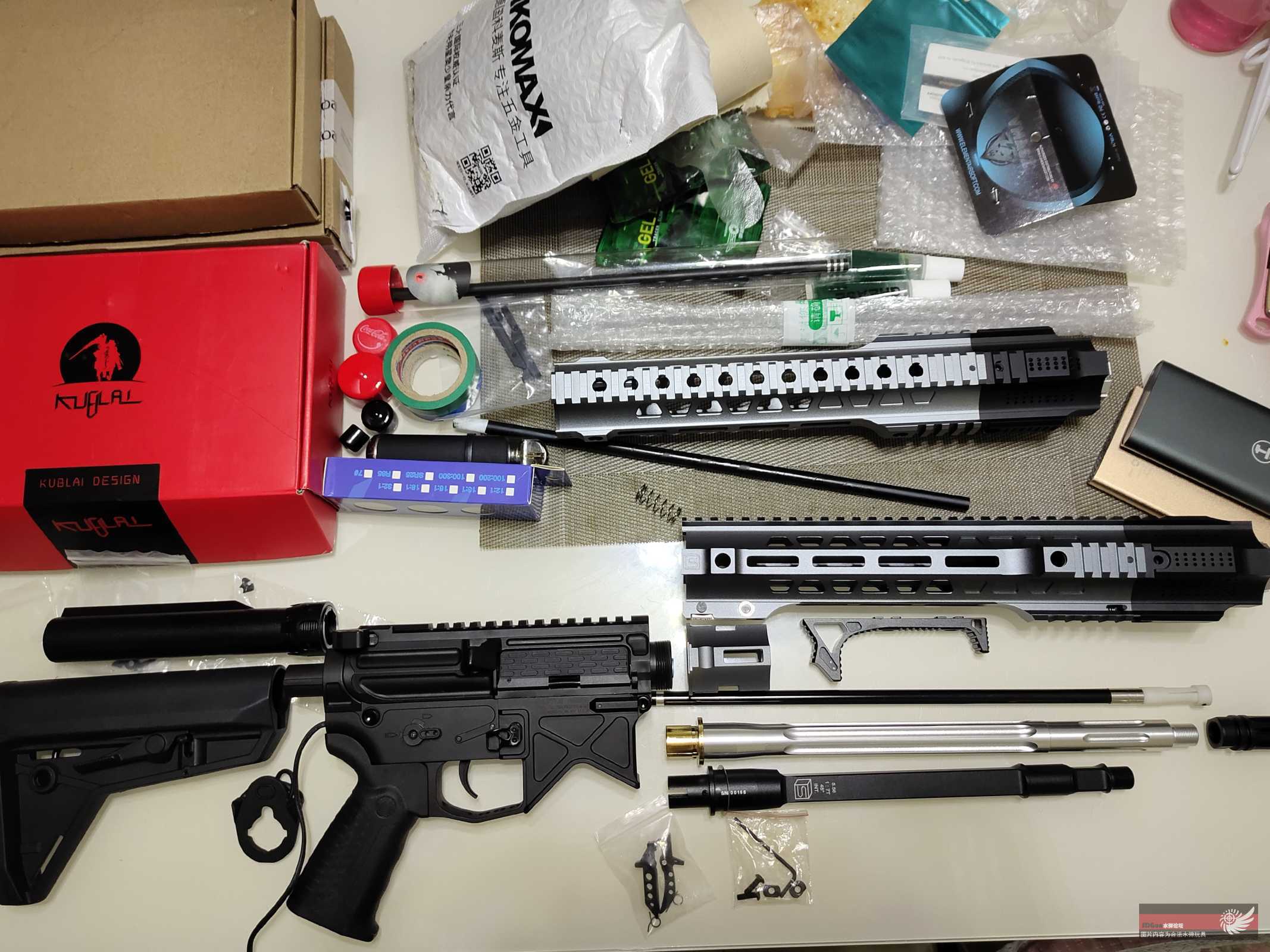

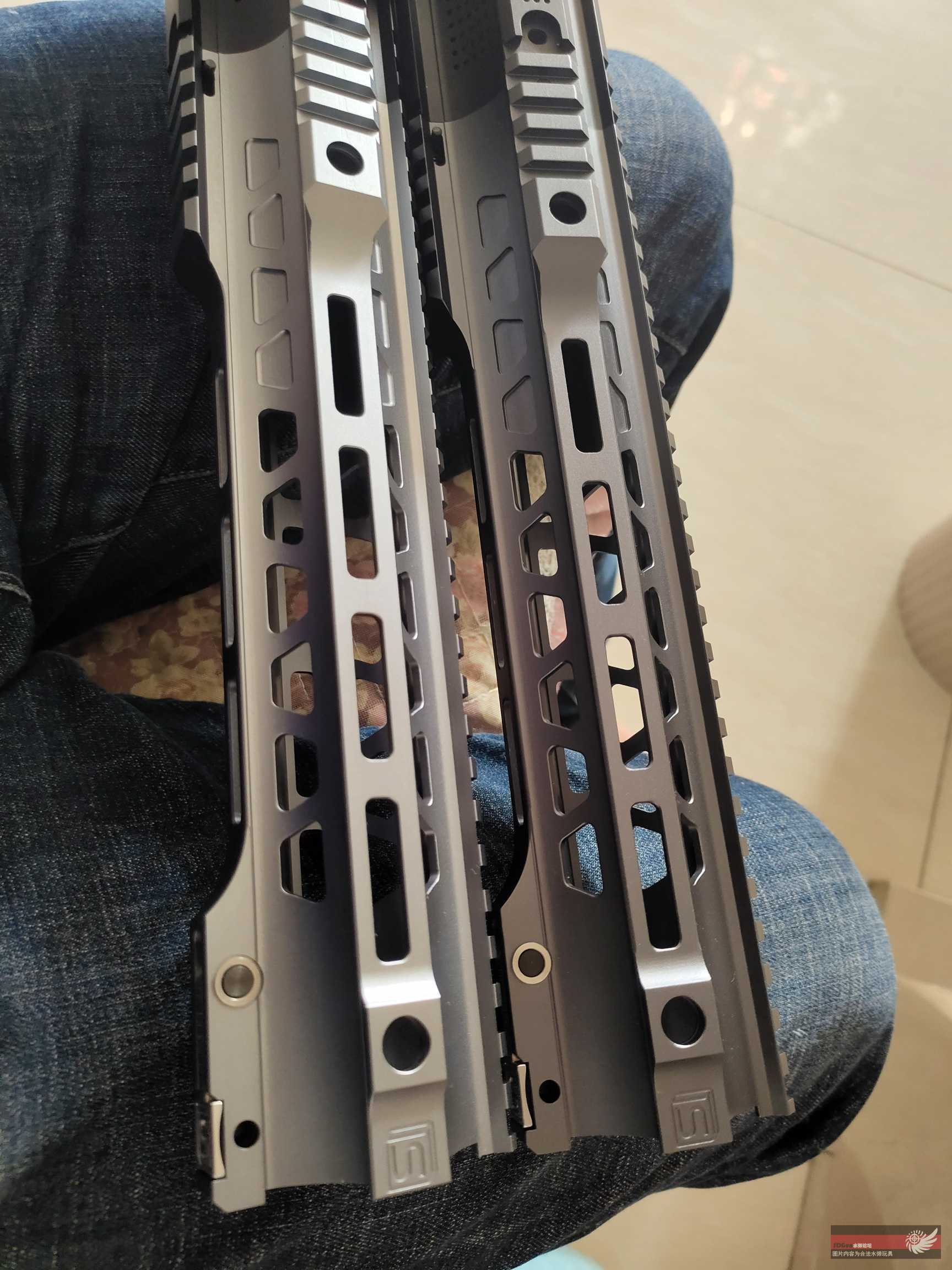

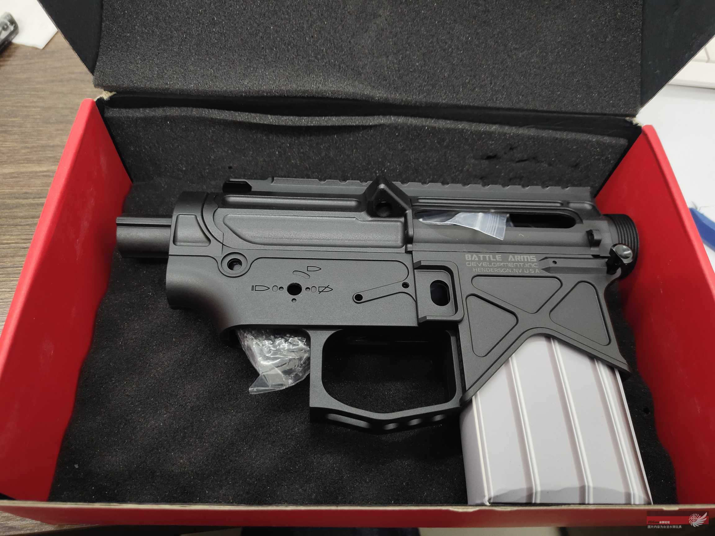

疫情期间偶然在淘宝看到某店卖3000+的发射器,自称爆改,下单后一直没发货,又有天突然想到以前注册过论坛账号,就又从新下载了发图片上来问价格,然后被坛友劝退,从新找了下,感觉天使家k2s+p1套餐还是很香的,1259好像,买买买,买来就被小震撼一把,原来以前的小孩子玩具已经做工已经这么好了,那行吧,还算是值得一玩。然后接着入手p1*2,短剑2,ldt3.0,又看到越狱感觉还是蛮好看的,萌发了组一把的欲望,外观方面忽必烈给我的感觉还蛮好,于是选了忽必烈机匣【正文终于来了】

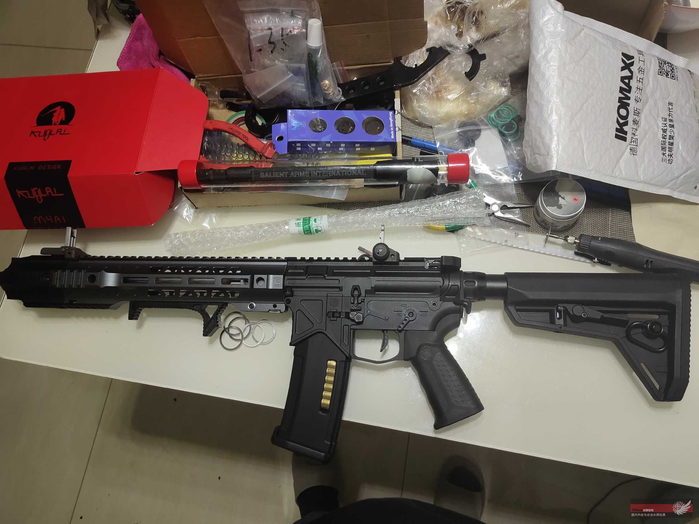

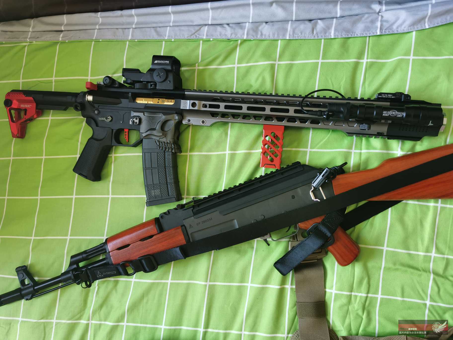

先来张效果图。

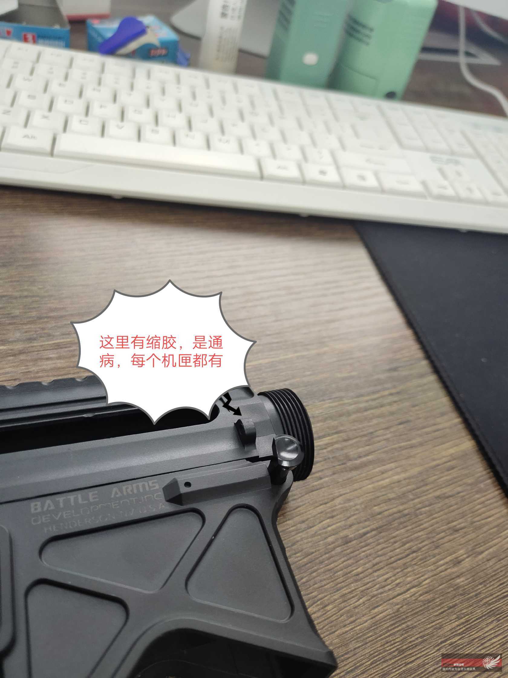

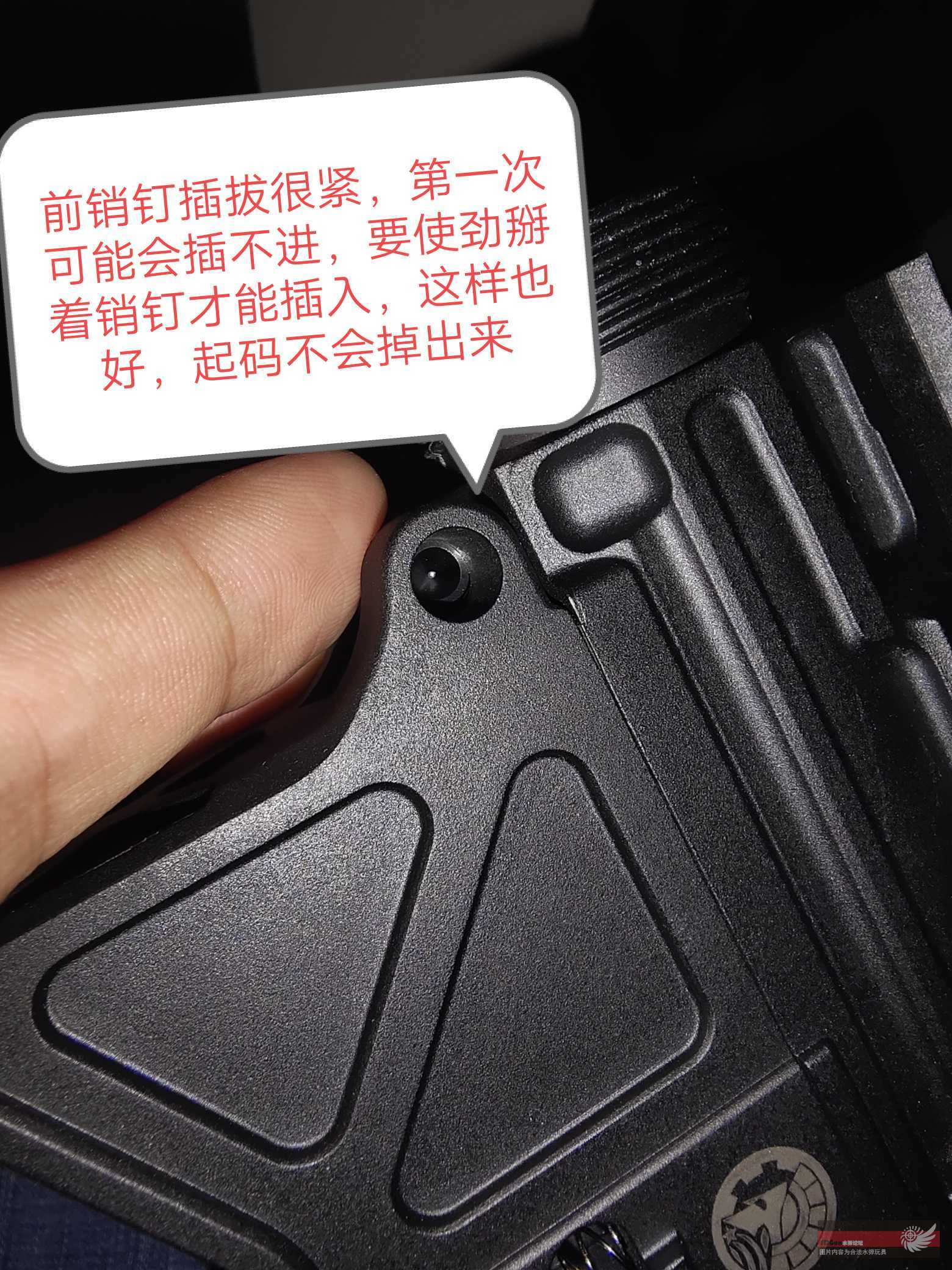

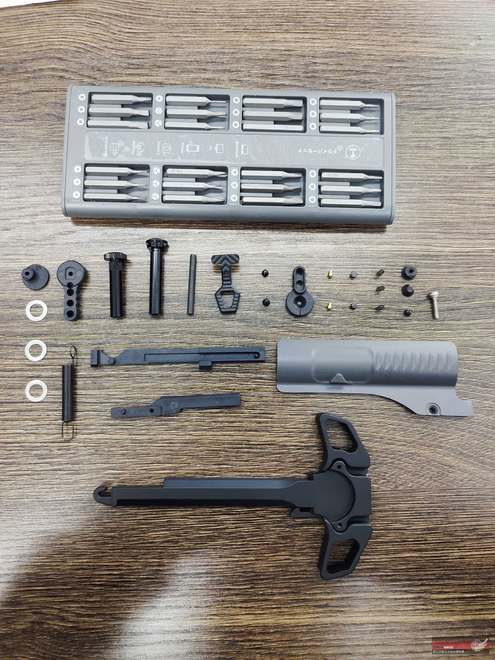

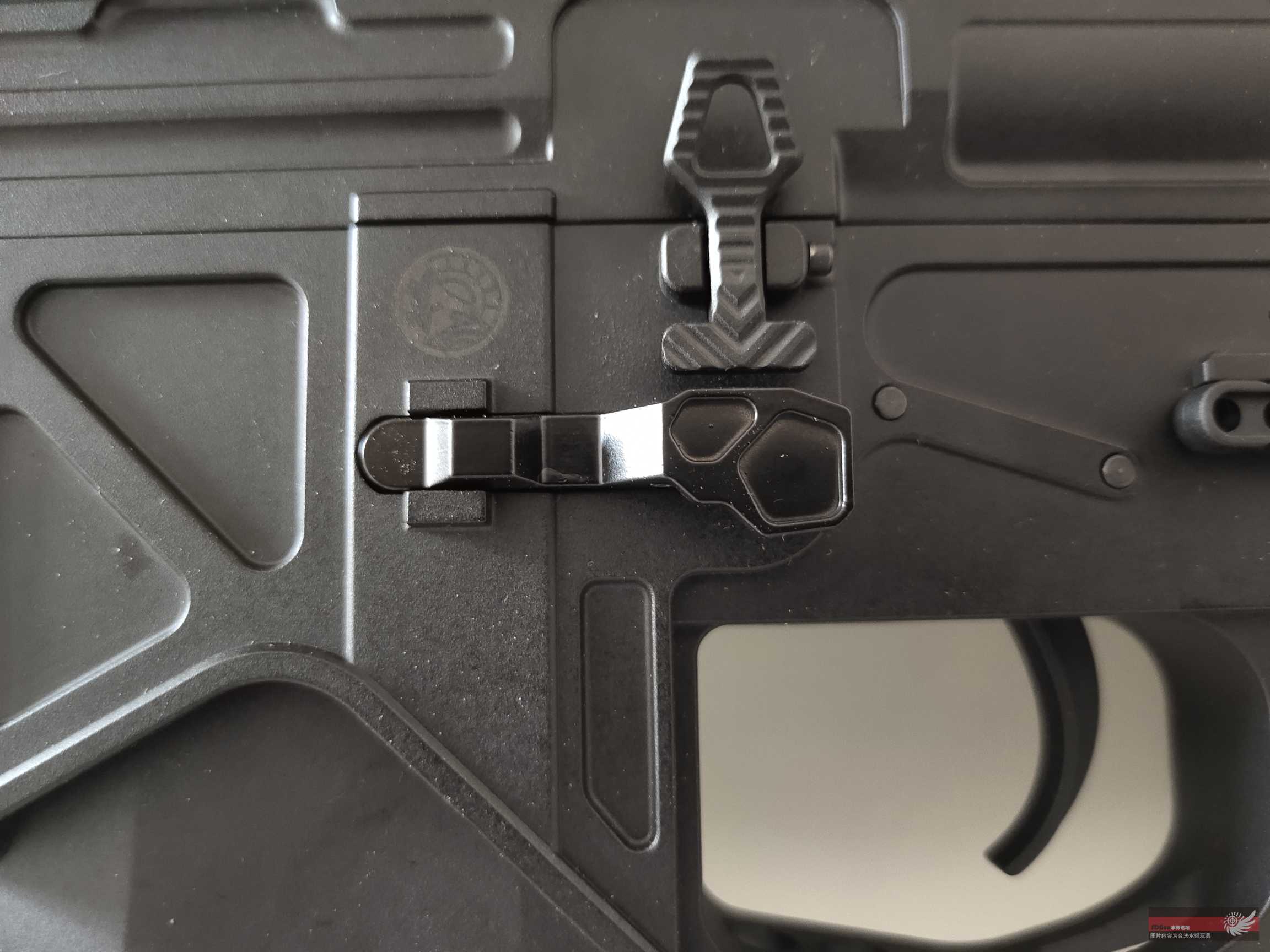

做工还比较满意,主要叮叮当当的声音好听,手感也很棒,垃圾柄金属,销钉铝合金,其他小零件尼龙。
有两个bug

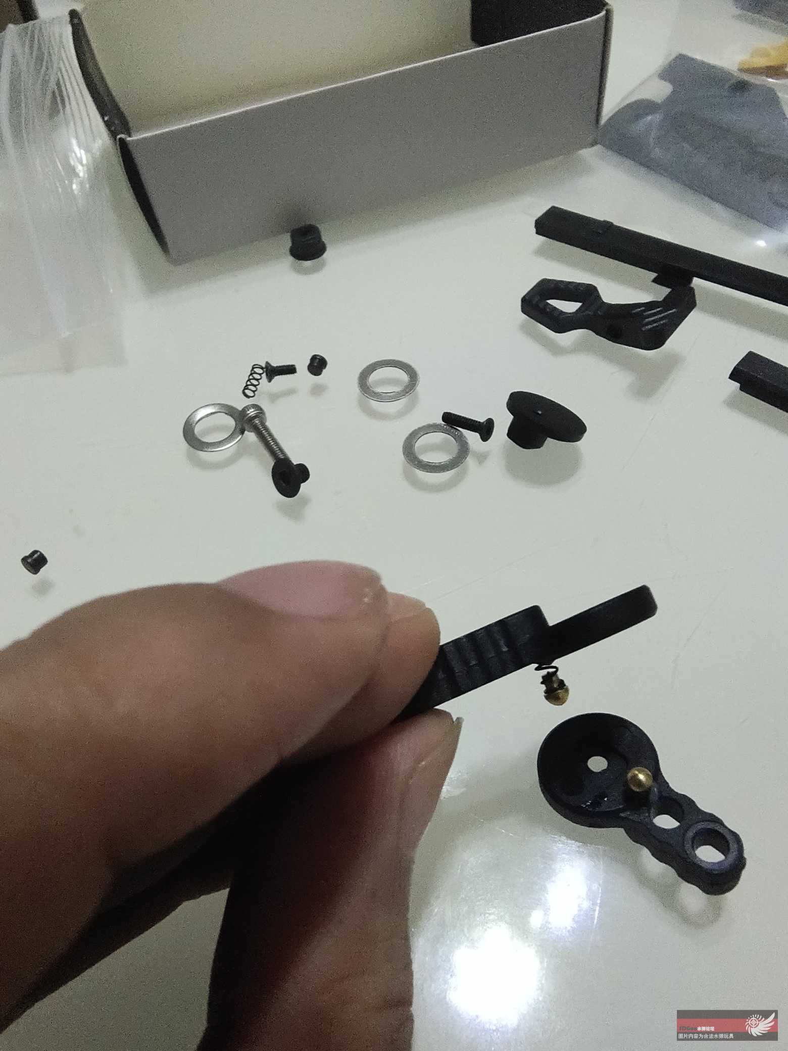

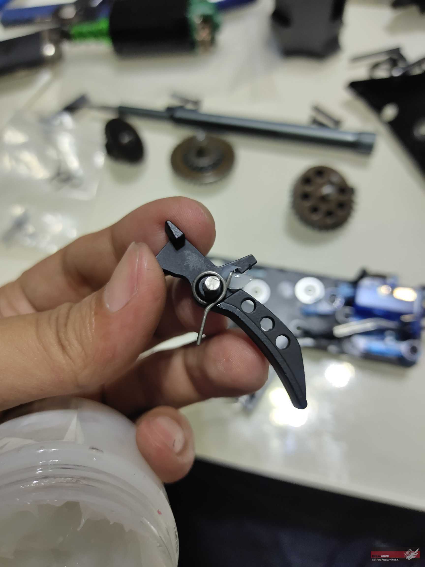

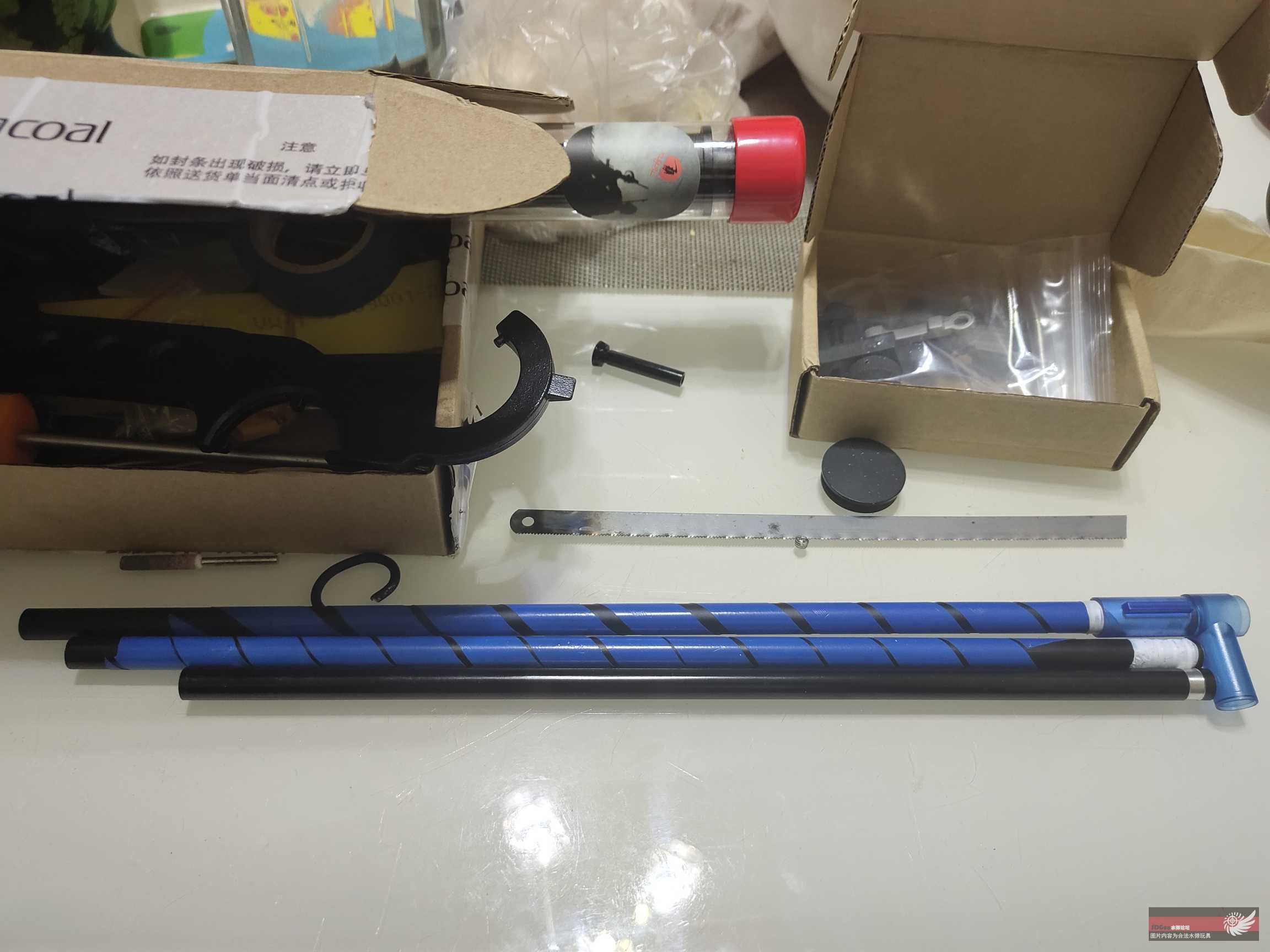

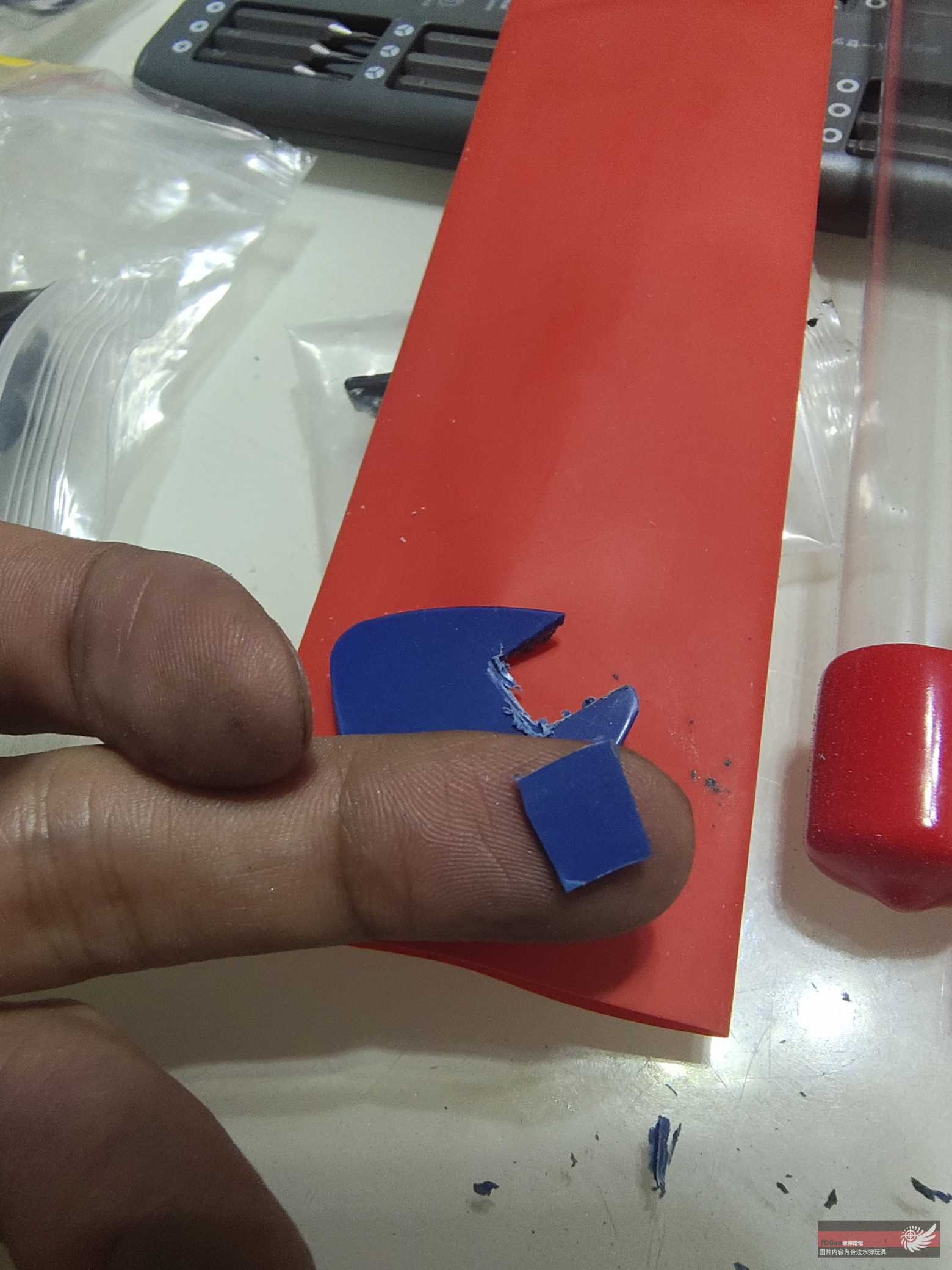

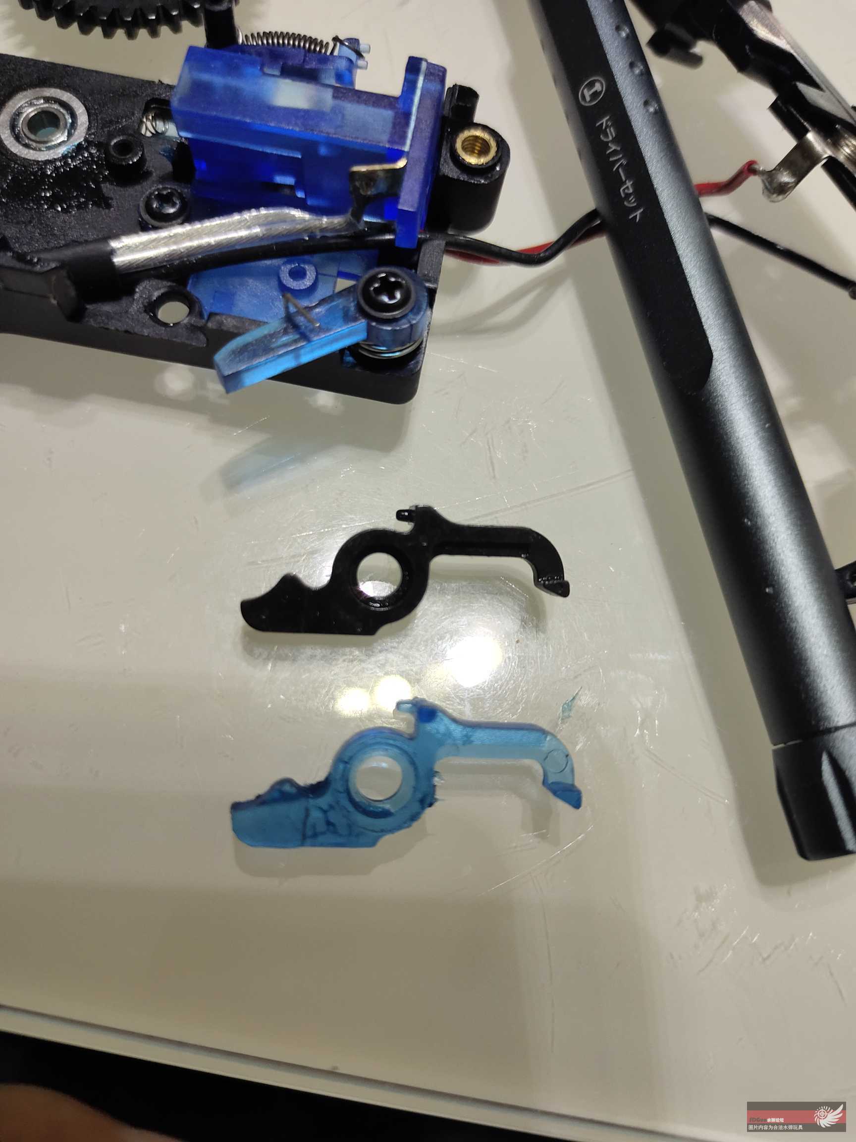

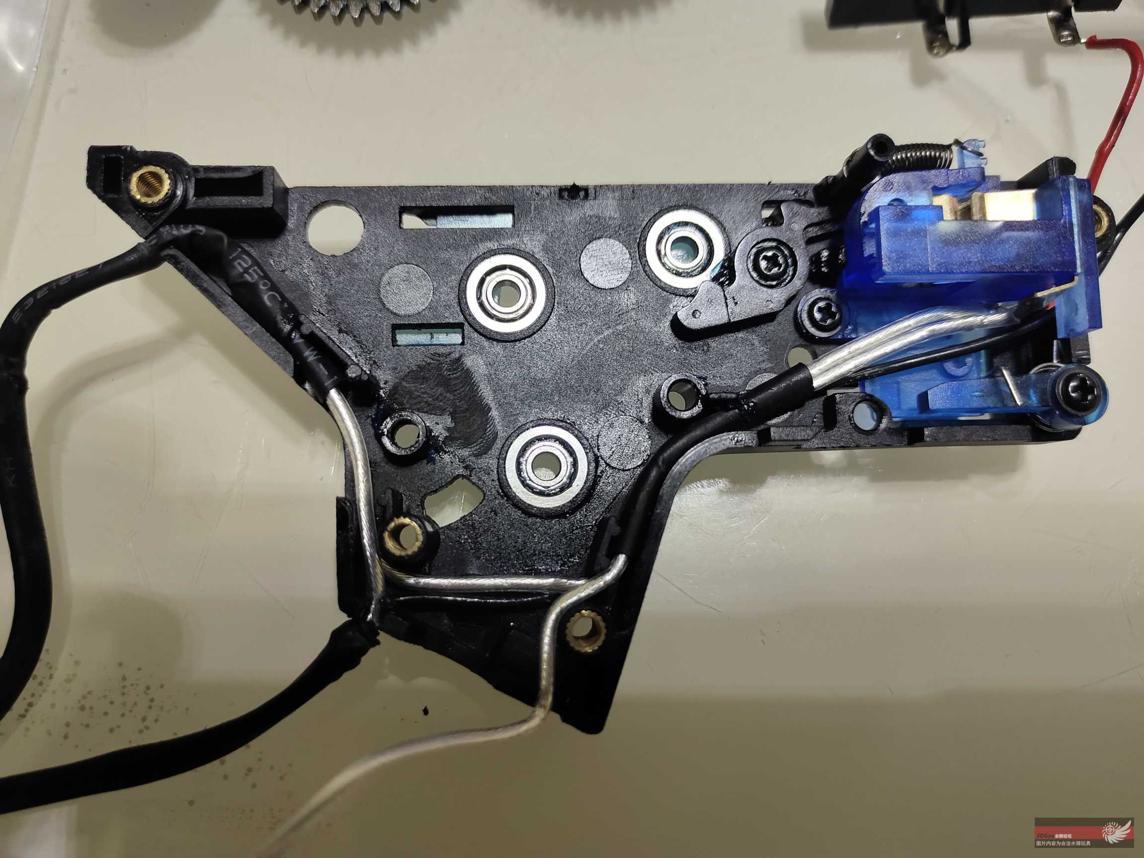

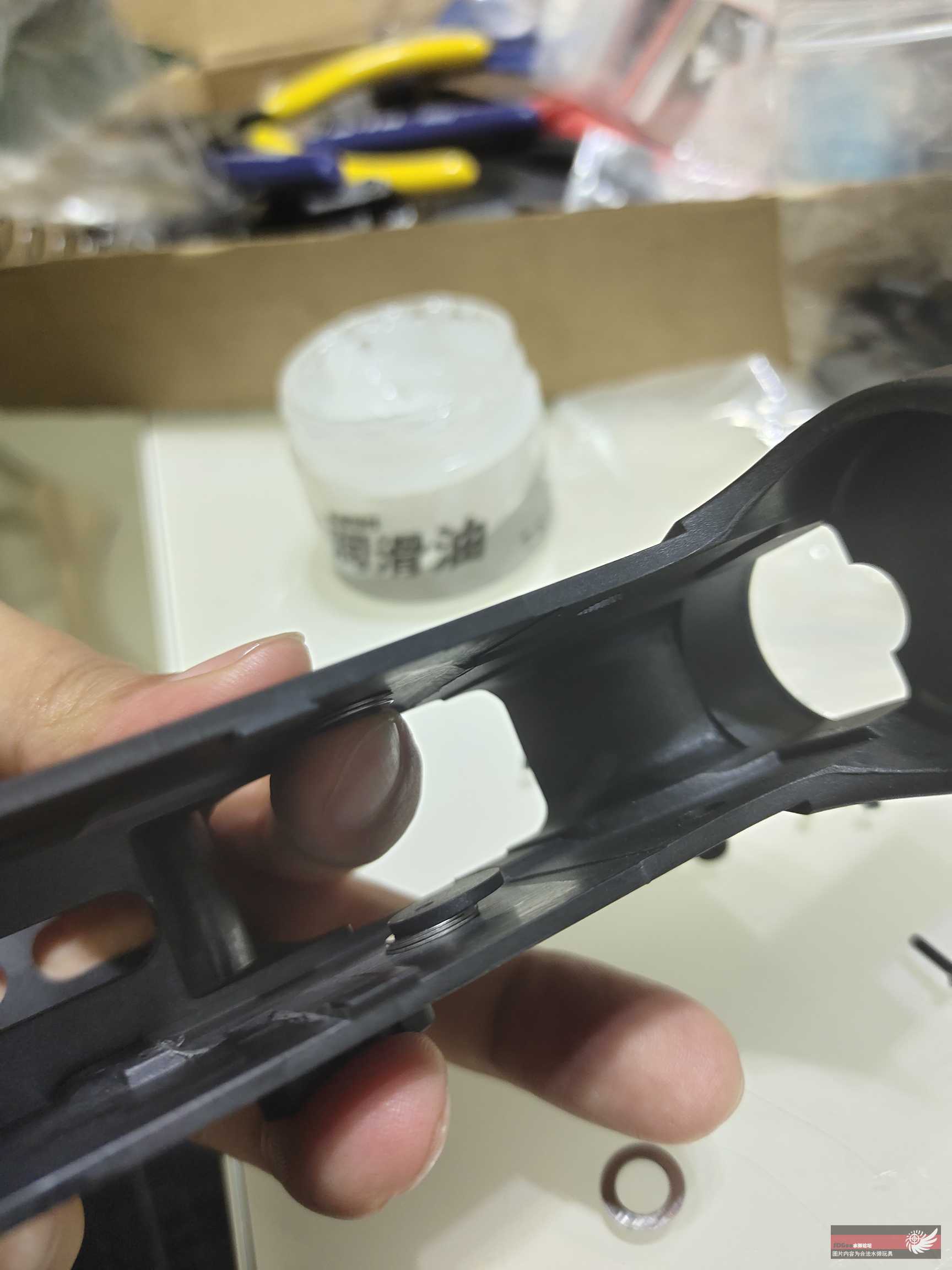

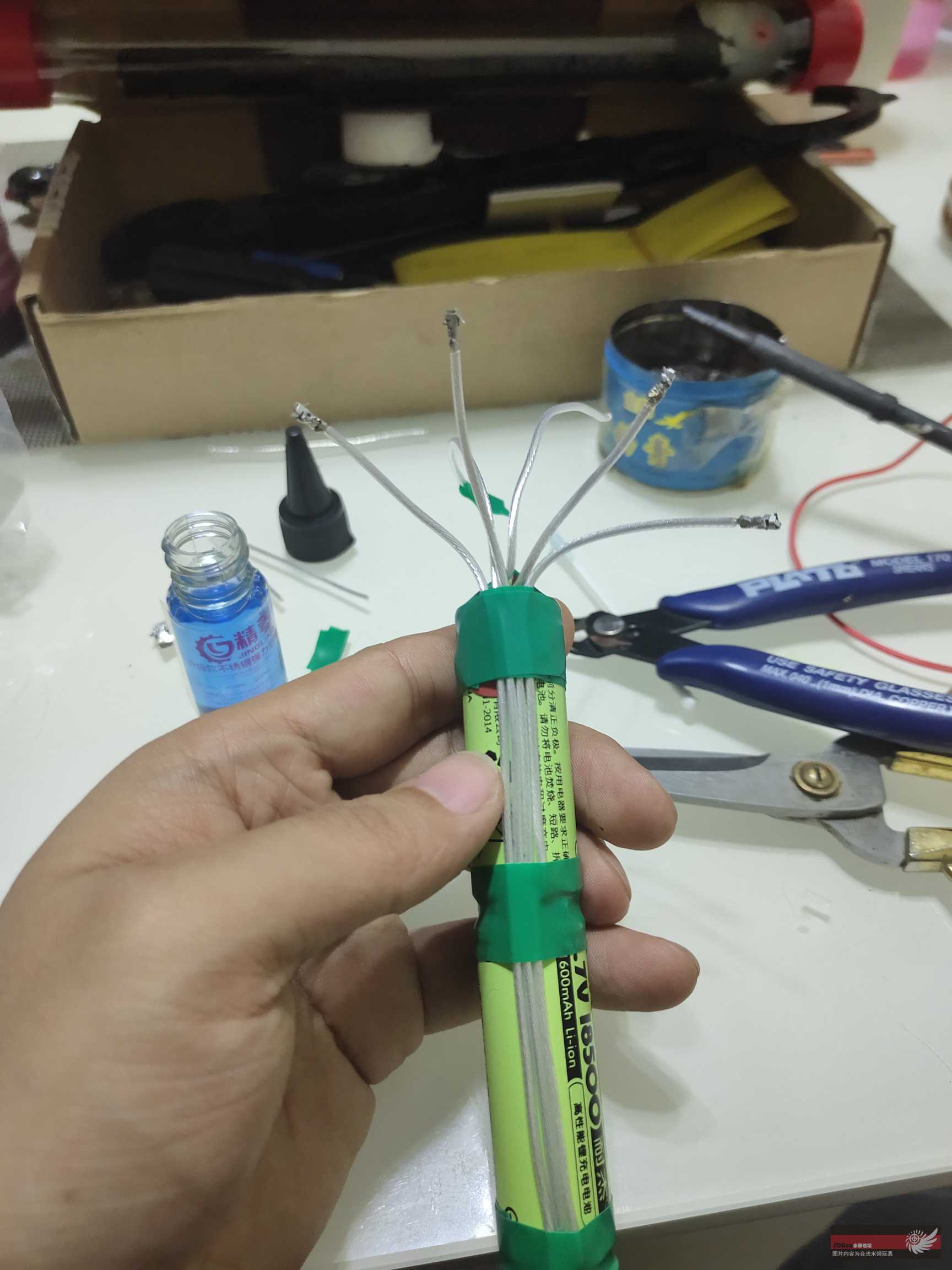

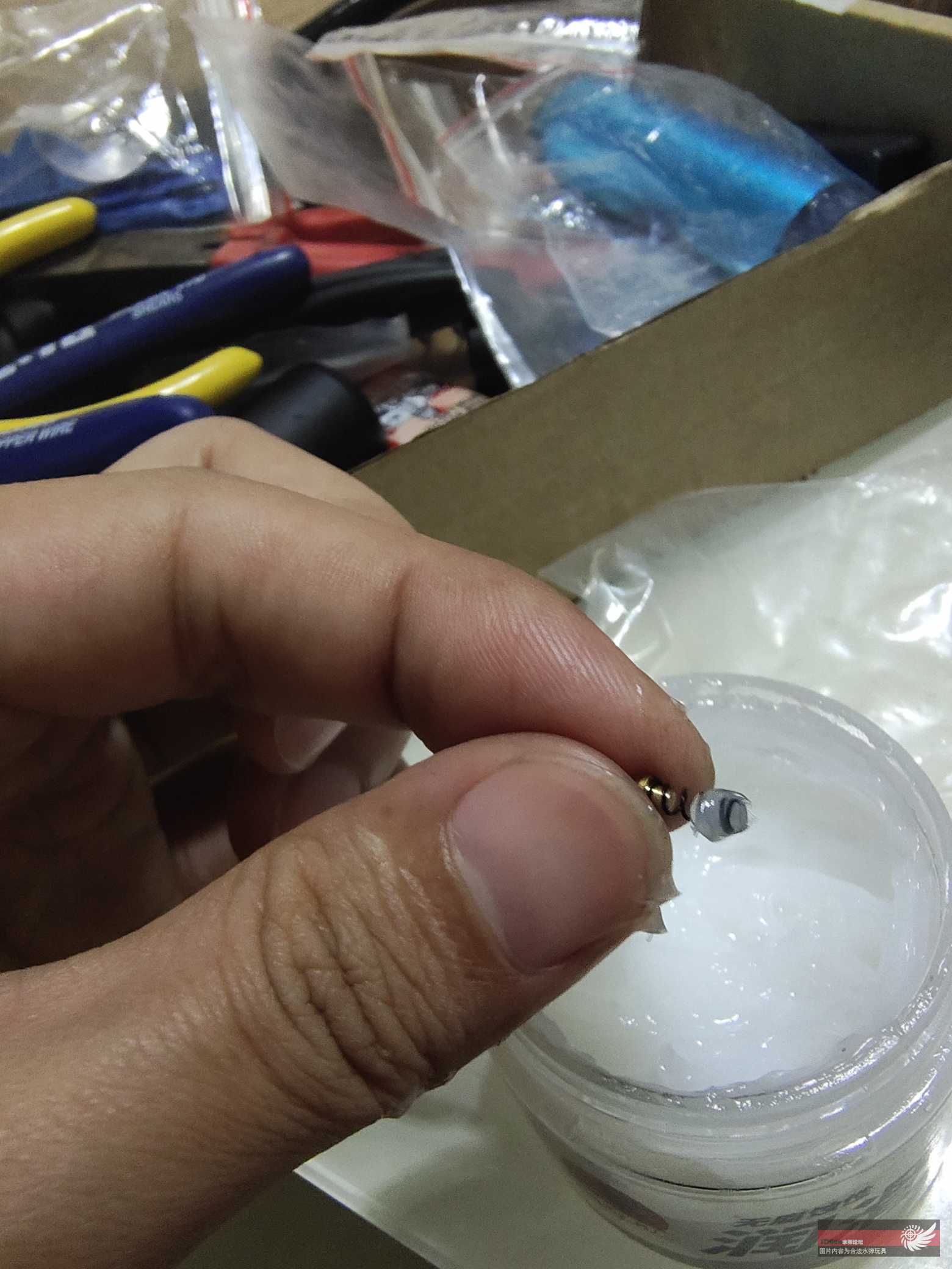

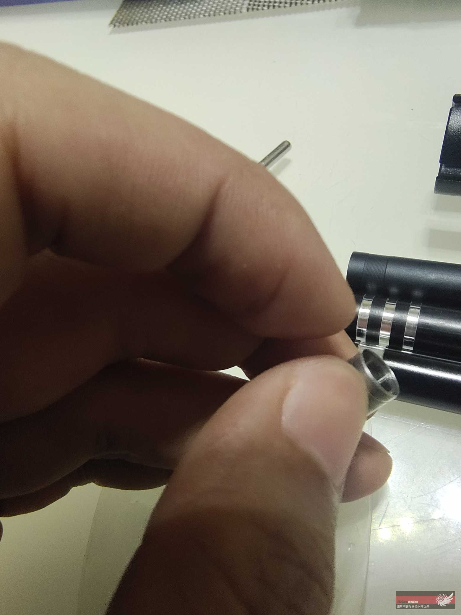

安装教程就不发了,A站有视频,分享两个安装小技巧,安装小零件小弹簧的时候抹上润滑脂可以粘住不容易掉,快慢机多装几个垫片不容易翘,粘机片限位用速干胶比较好,粘之前打磨下加大粘接强度。机片分两种556机片和416机片,我这个给的是416机片。
35块的奥丁双面释放卡榫

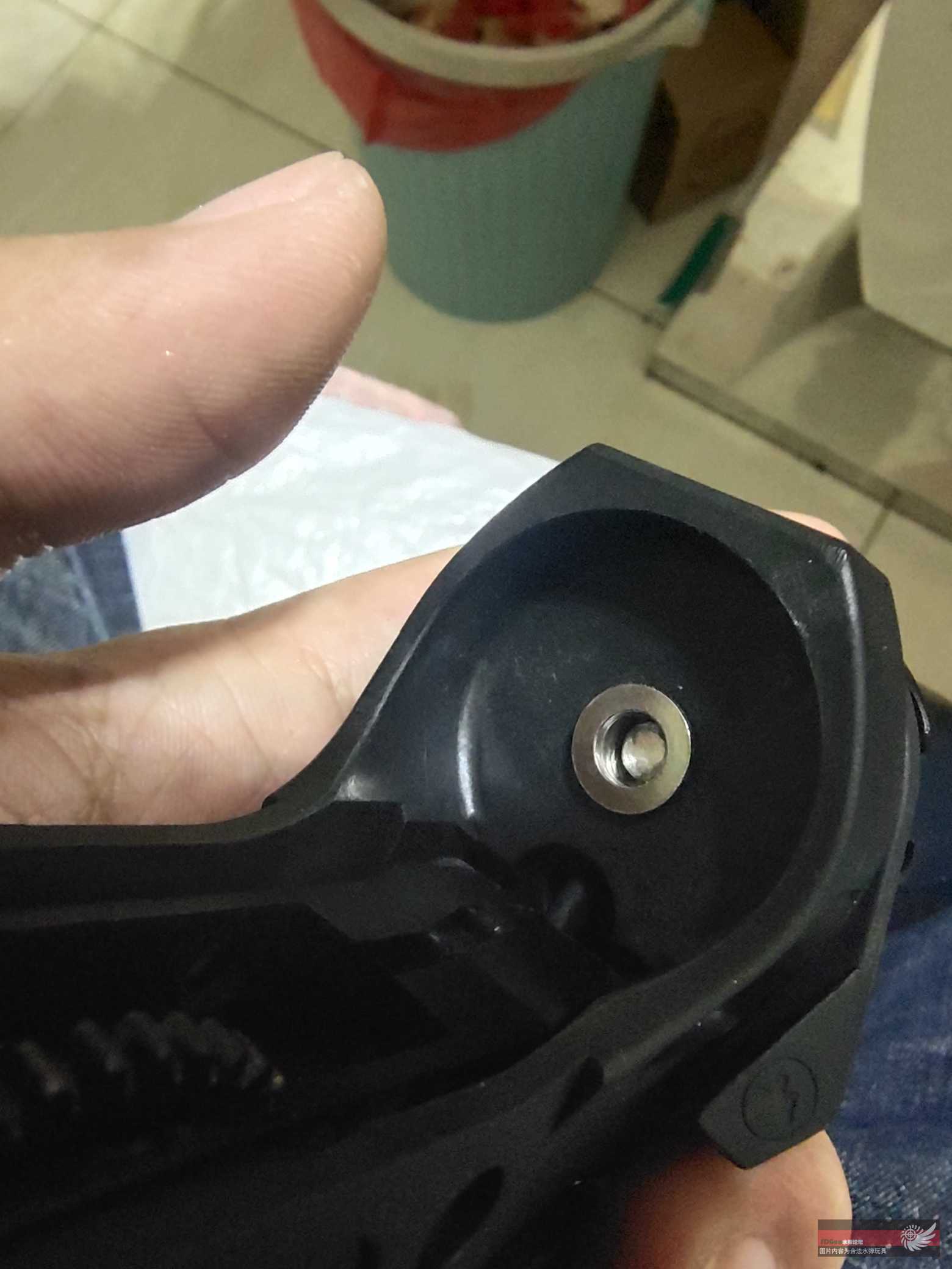

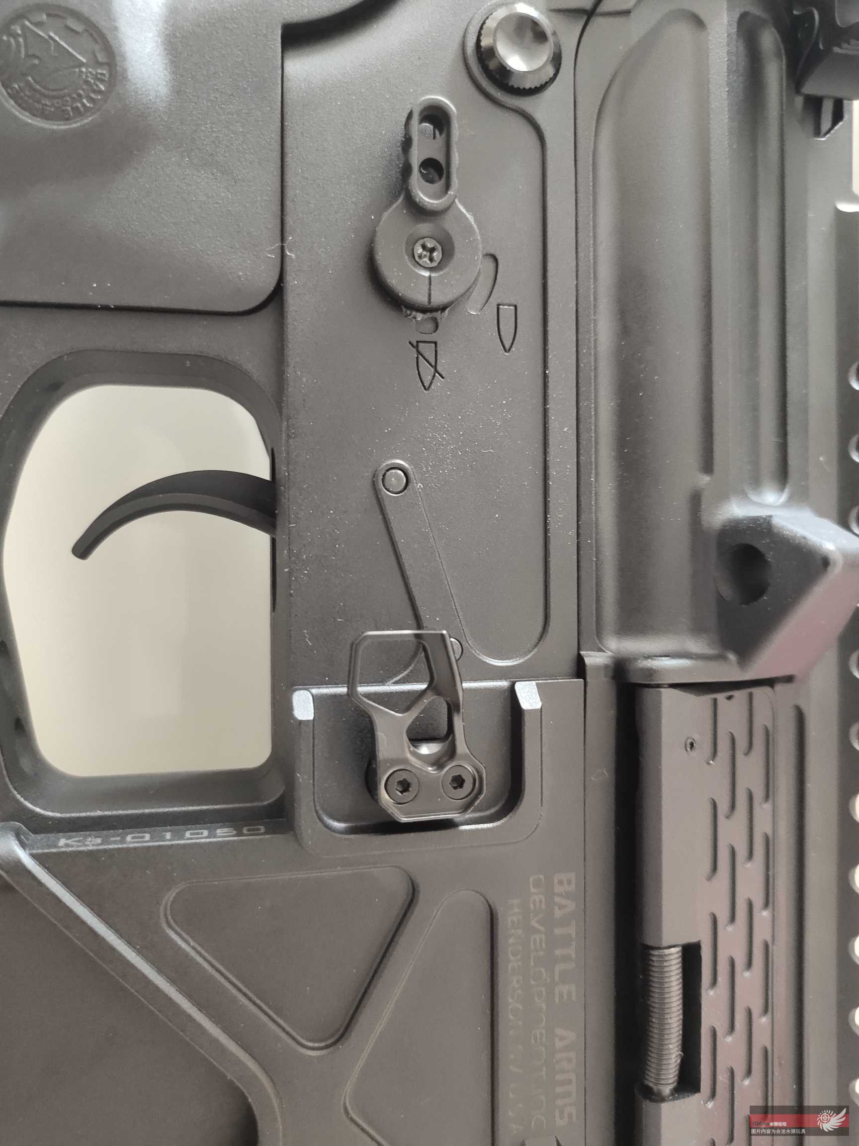

骑士握把,没有铜柱,需要自己埋。

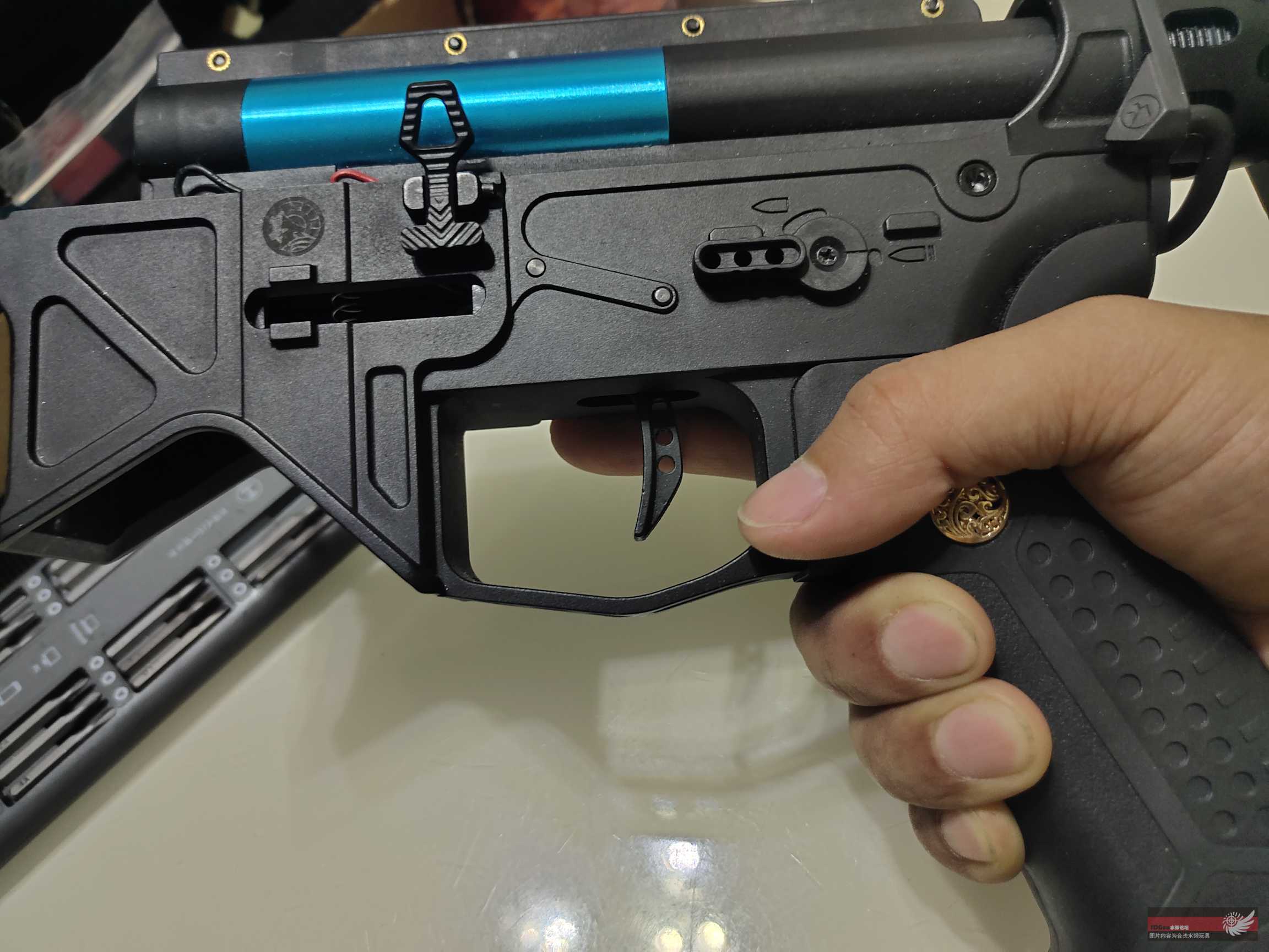

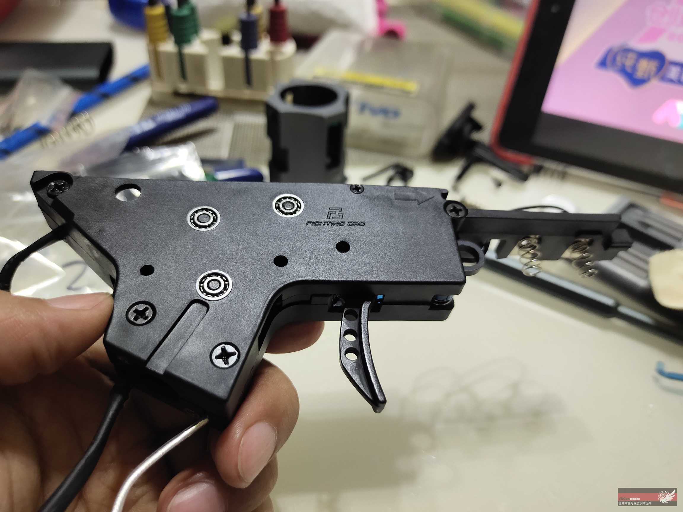

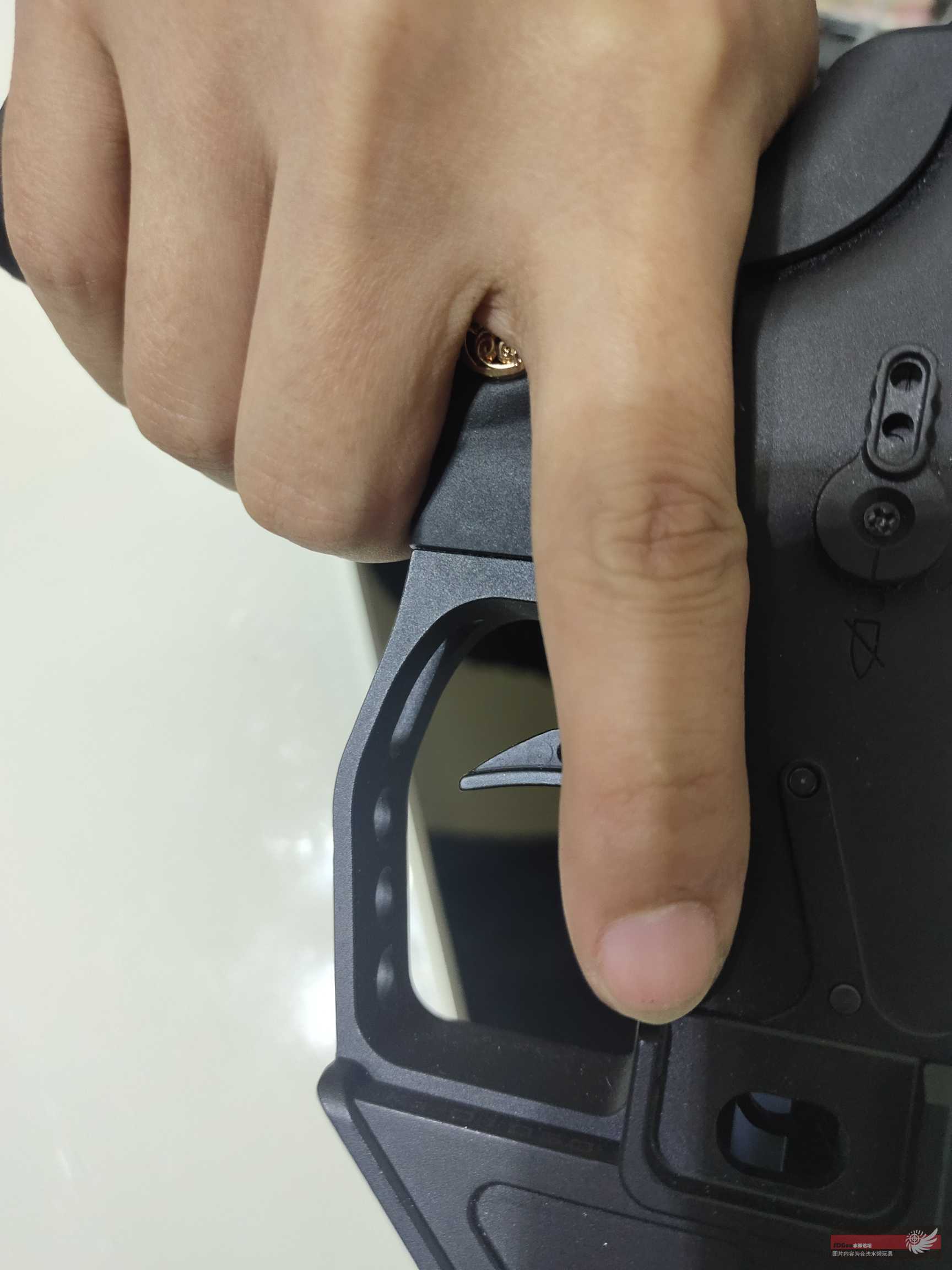

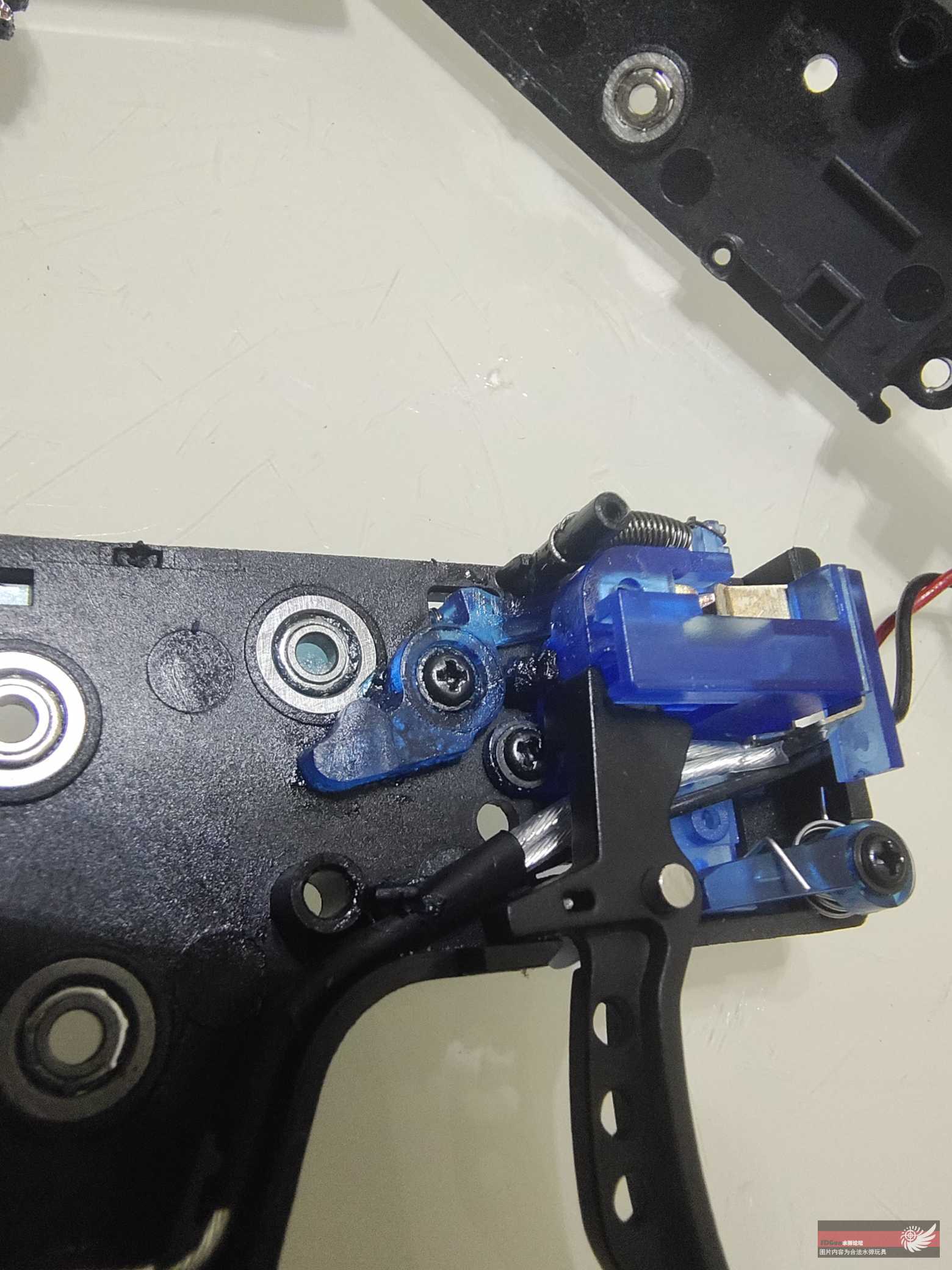

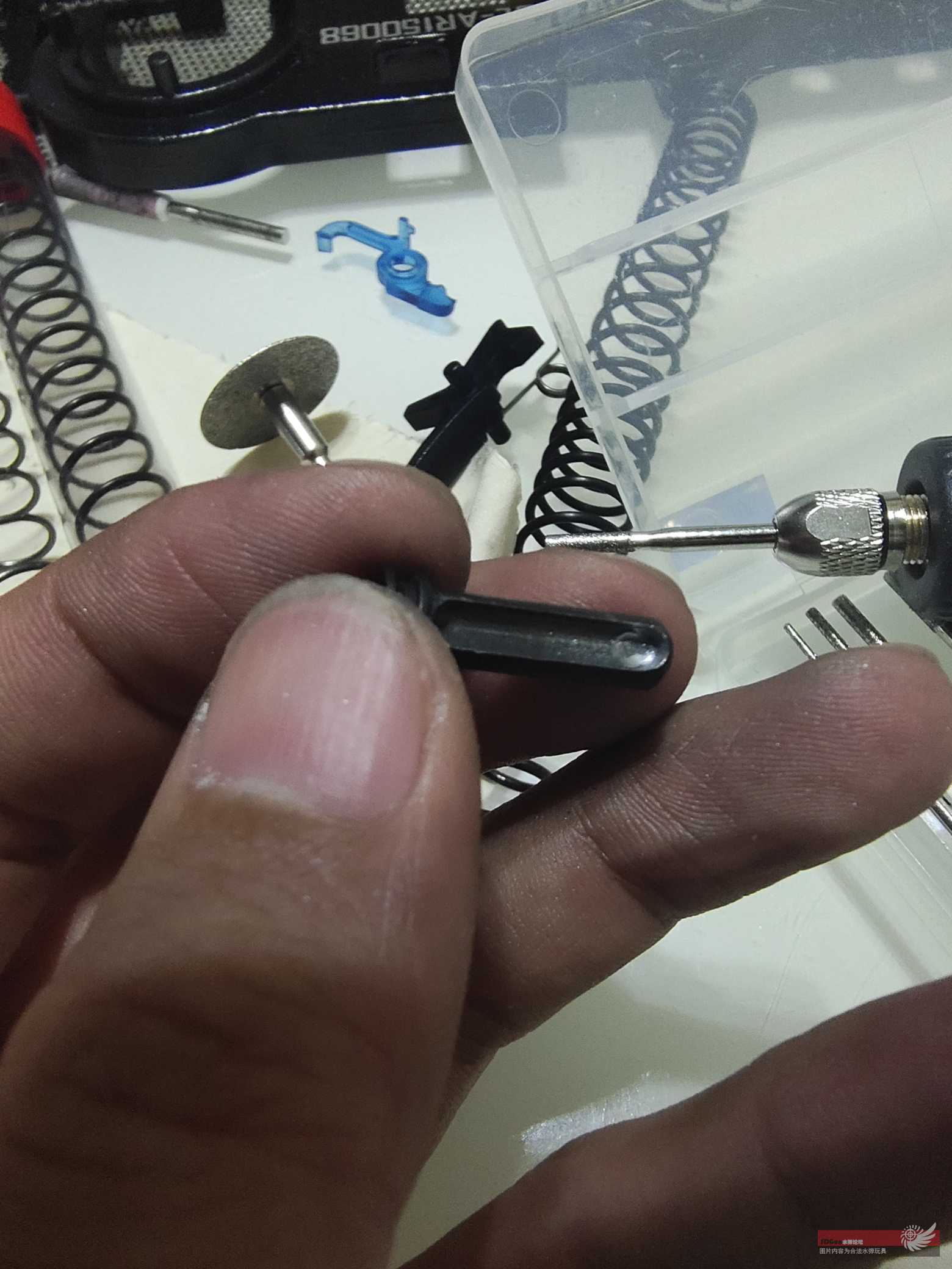

FB4.0,打磨多出来的料,更换金属跷跷板,金属板机,板机上部需要适当打磨,安装板机弹簧依然是放点硅脂不会掉。调齿就不发了,请自行参考A站视频,

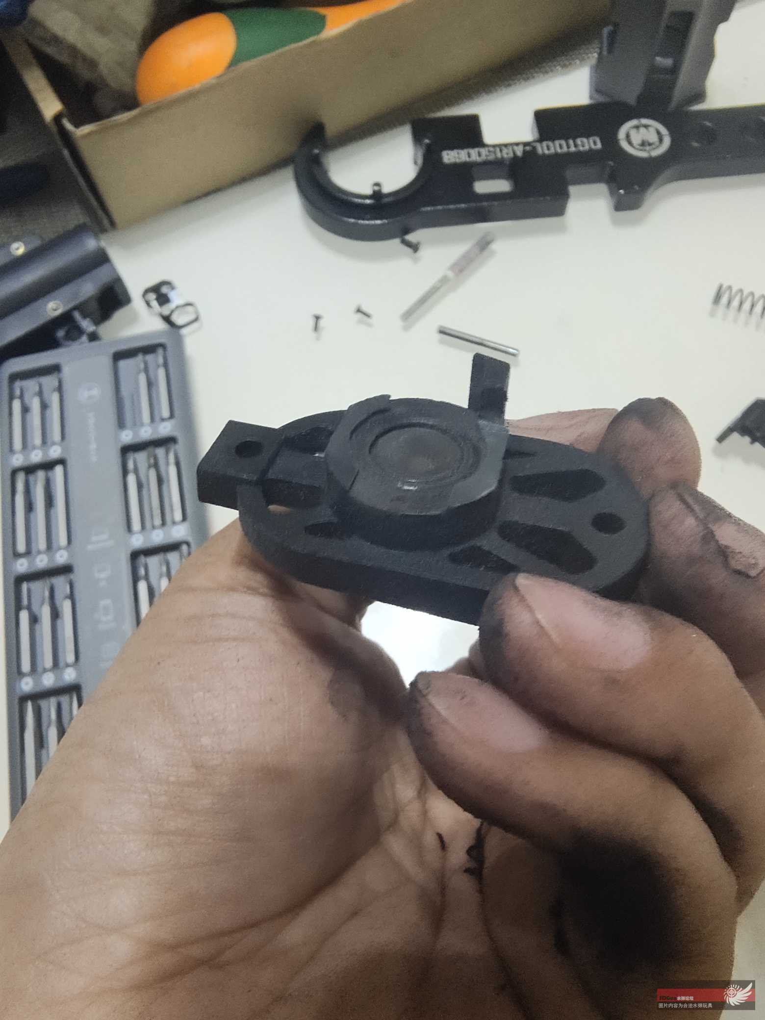

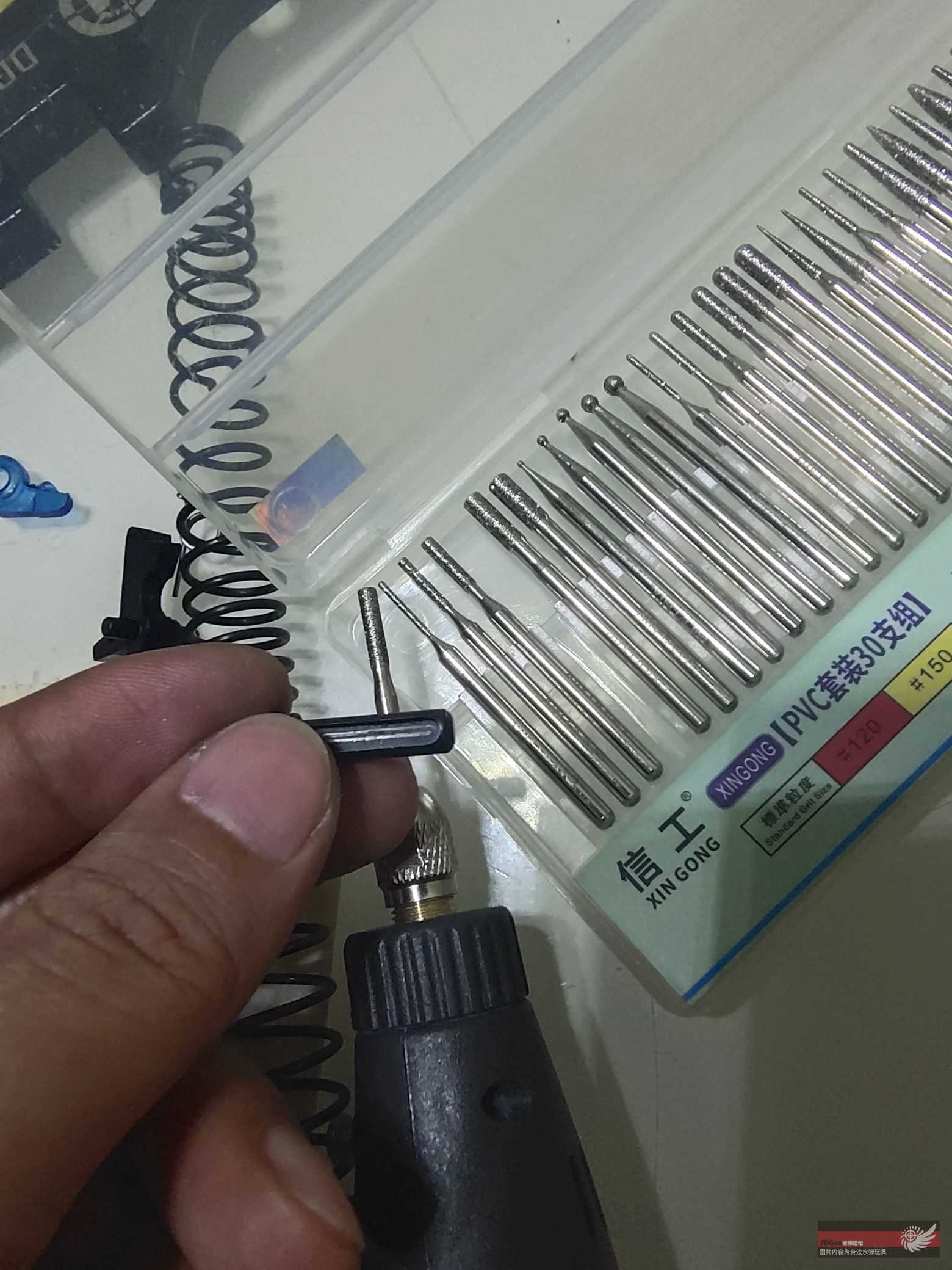

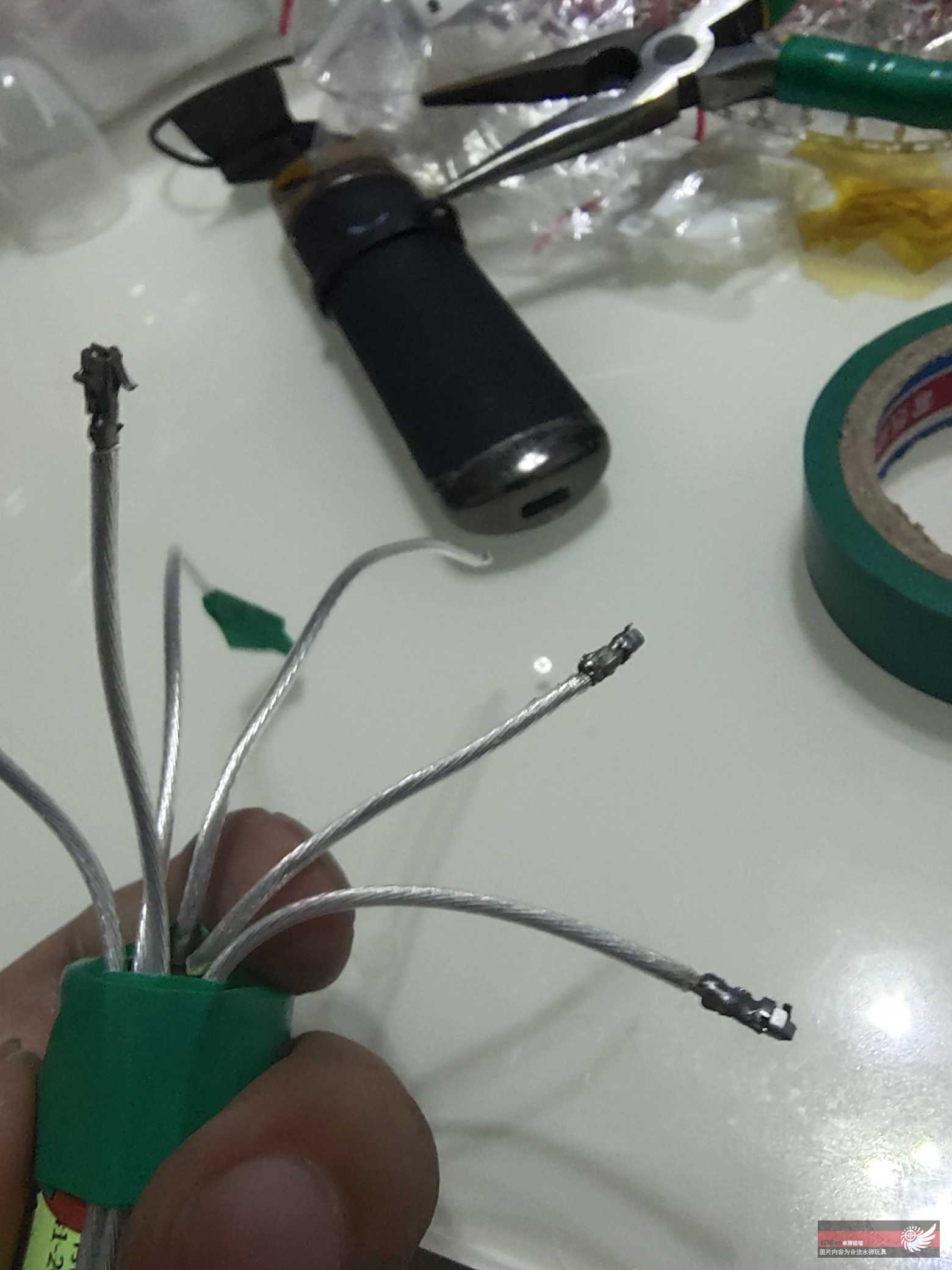

这个握把的电机限位,是叫这个名字吗?我编的,需要打磨。

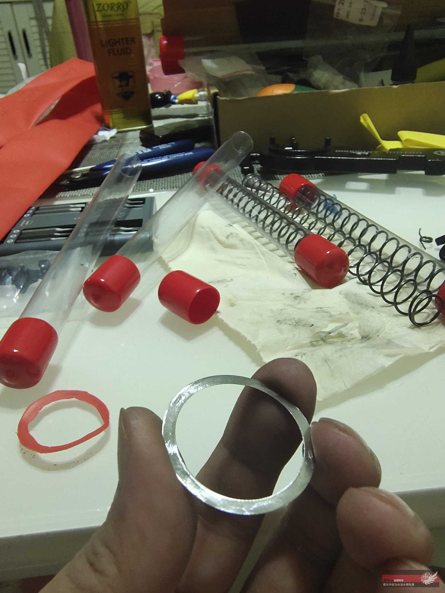

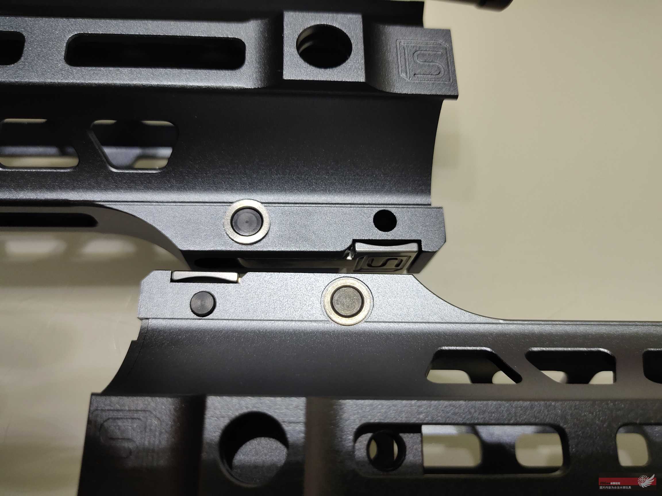

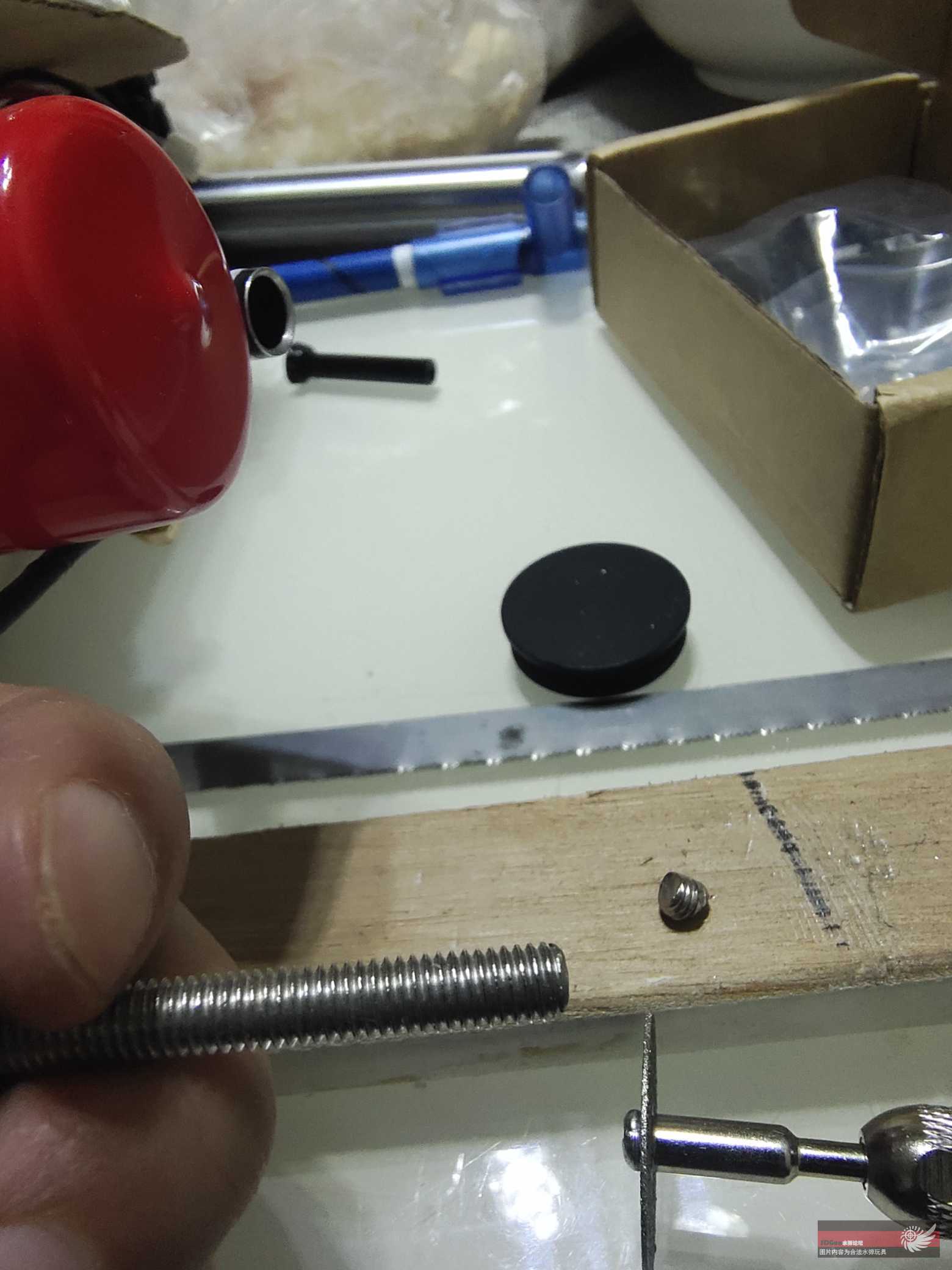

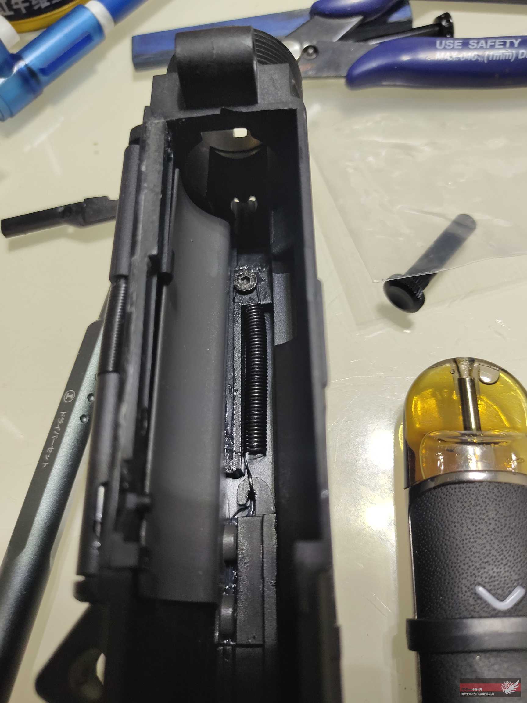

螺丝太长,切,你问我为什么要切?因为要改剪刀分啊,不然买FB4.0干嘛。

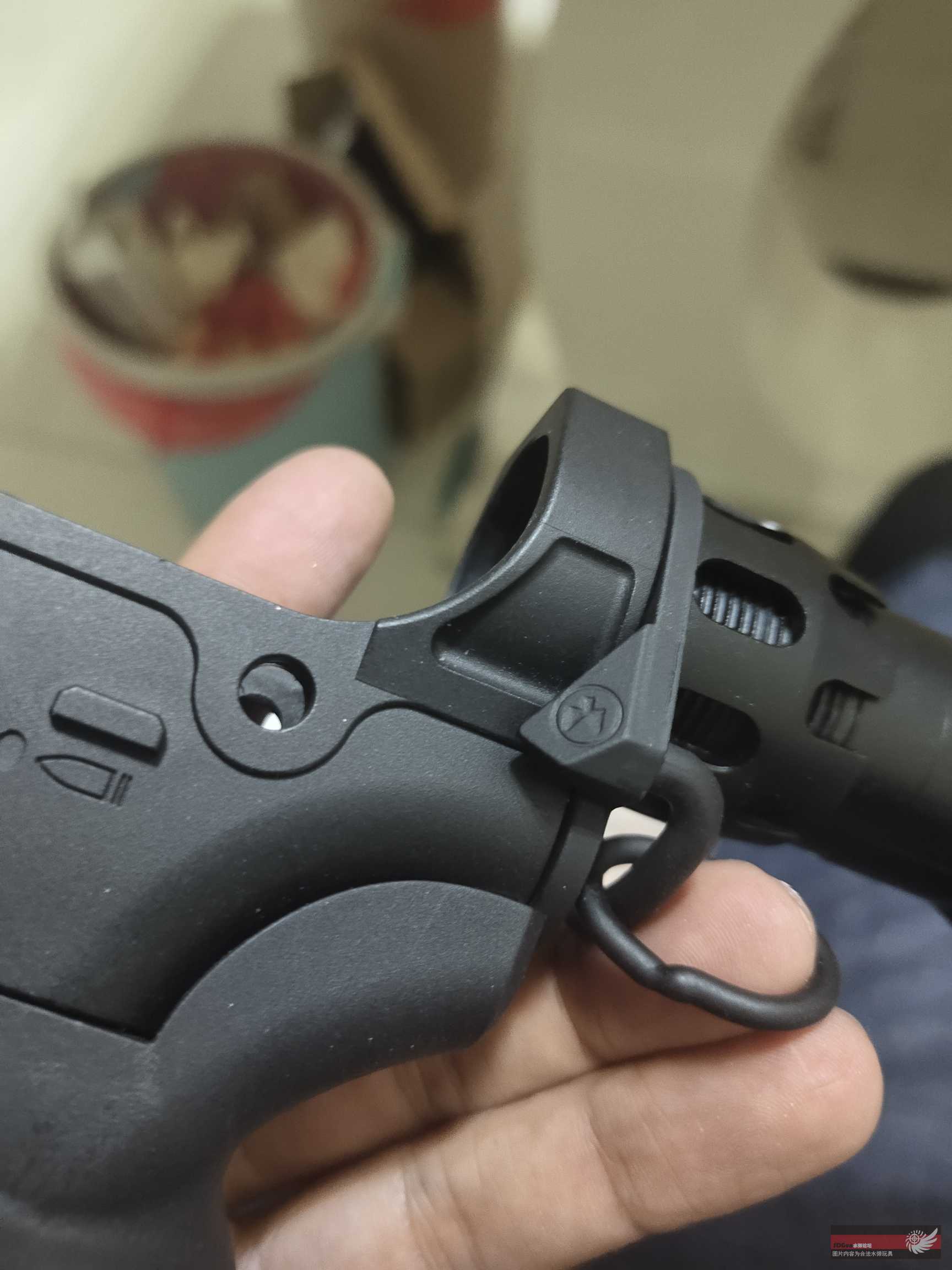

这环太难看,切

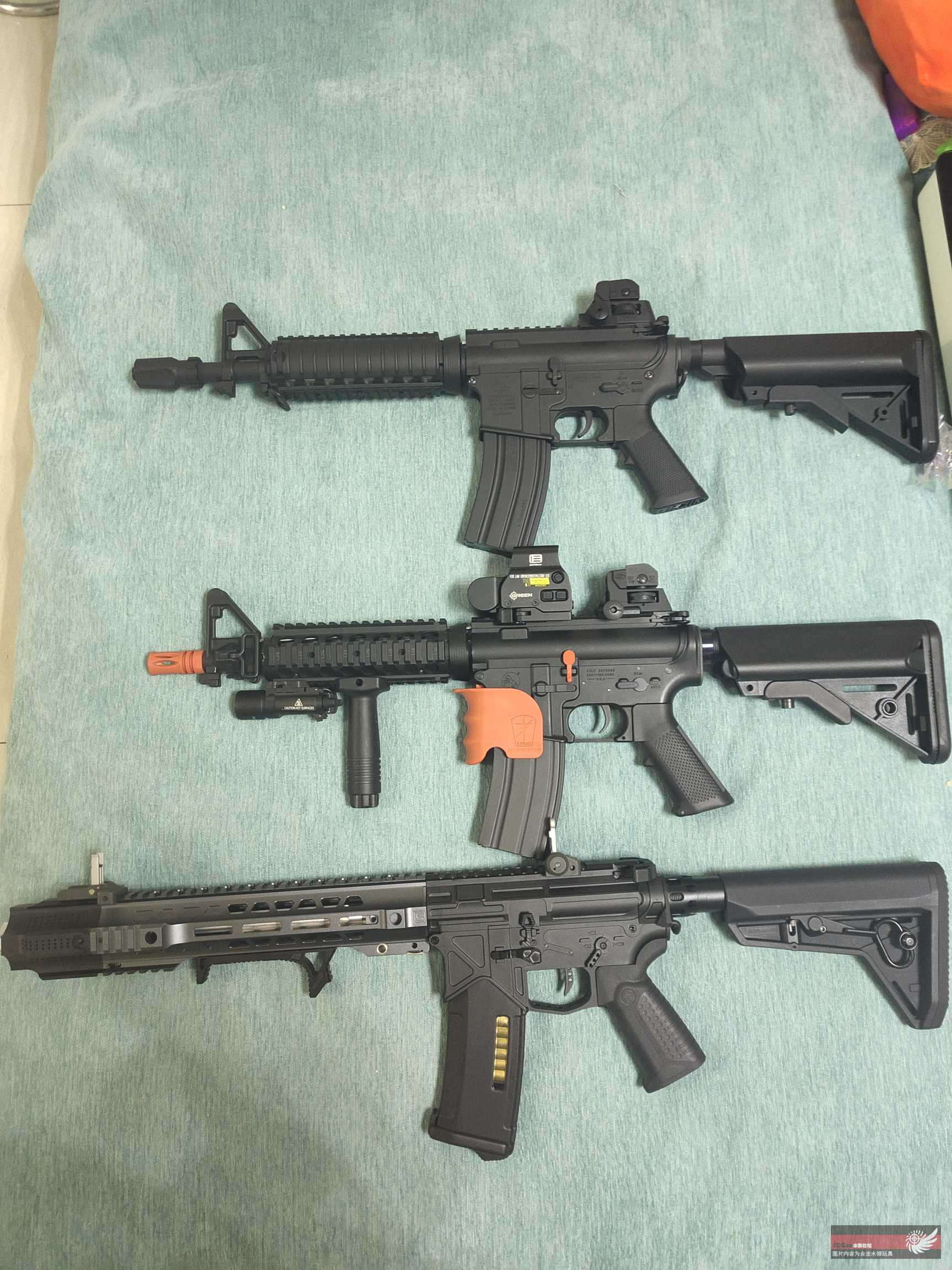

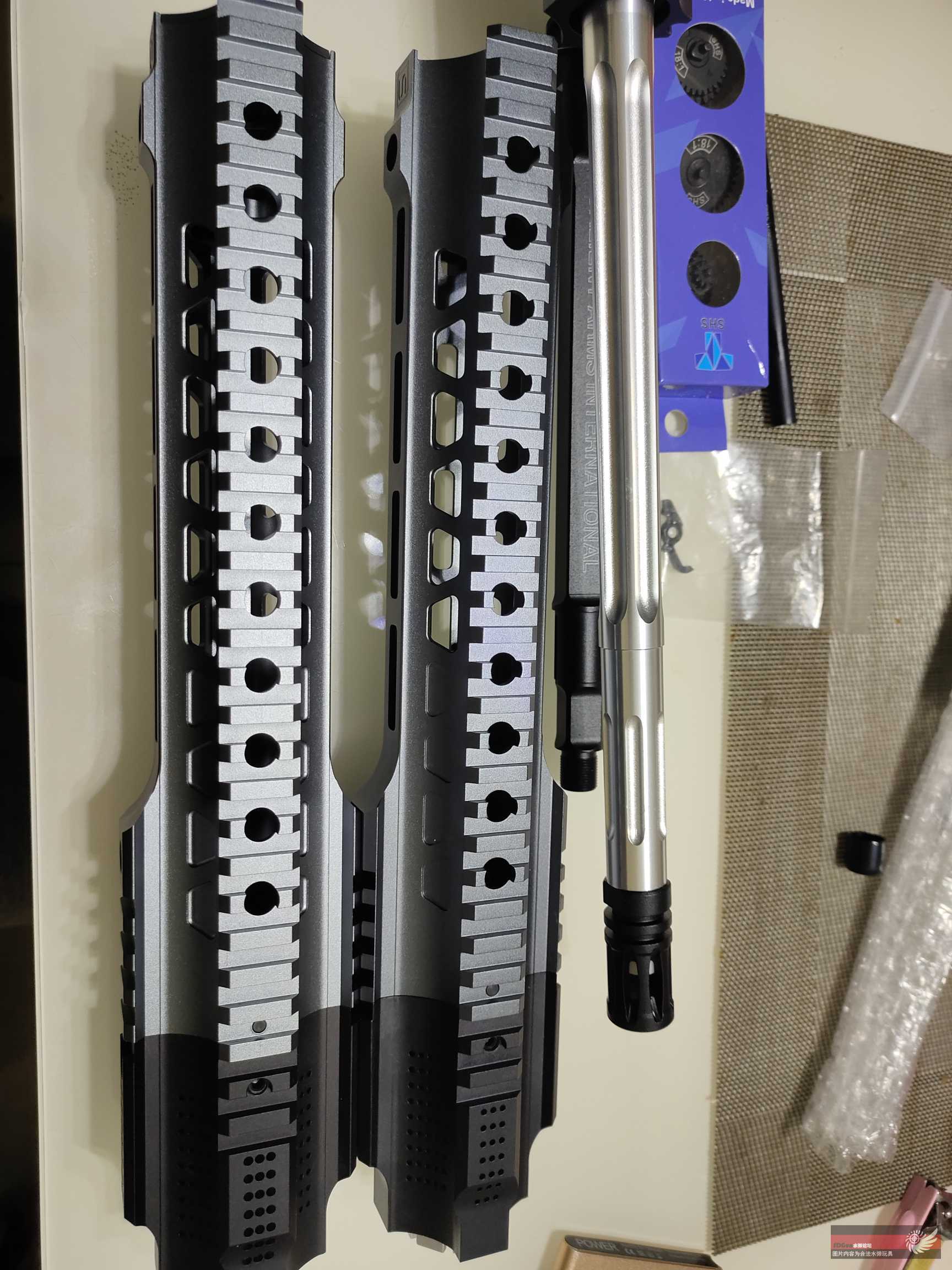

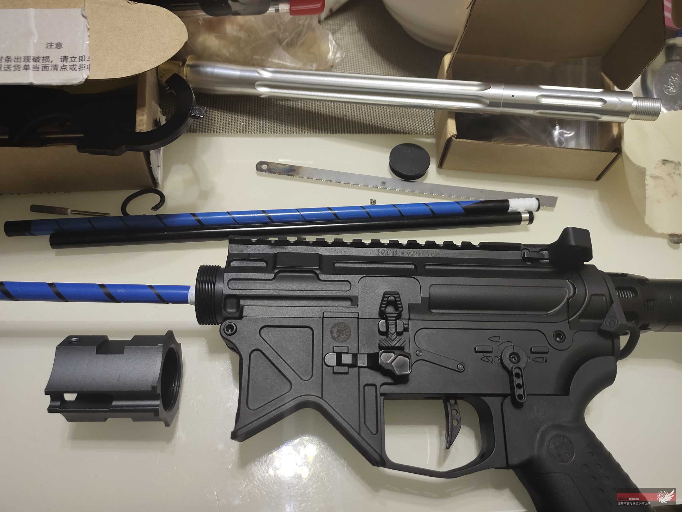

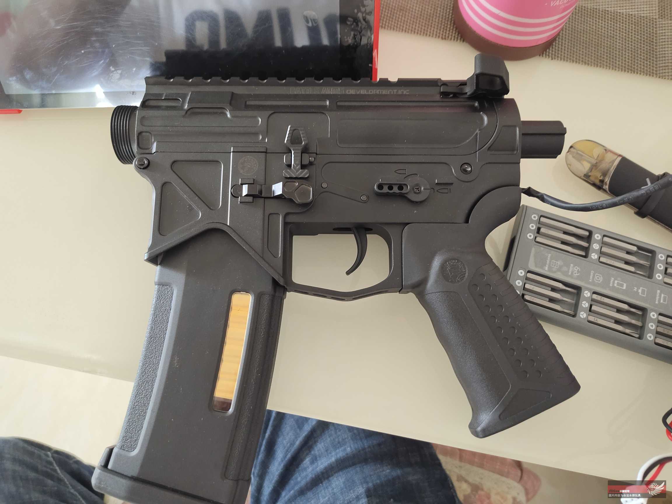

一切就绪准备组装!一个银色,一个枪灰,个人更喜欢枪灰。

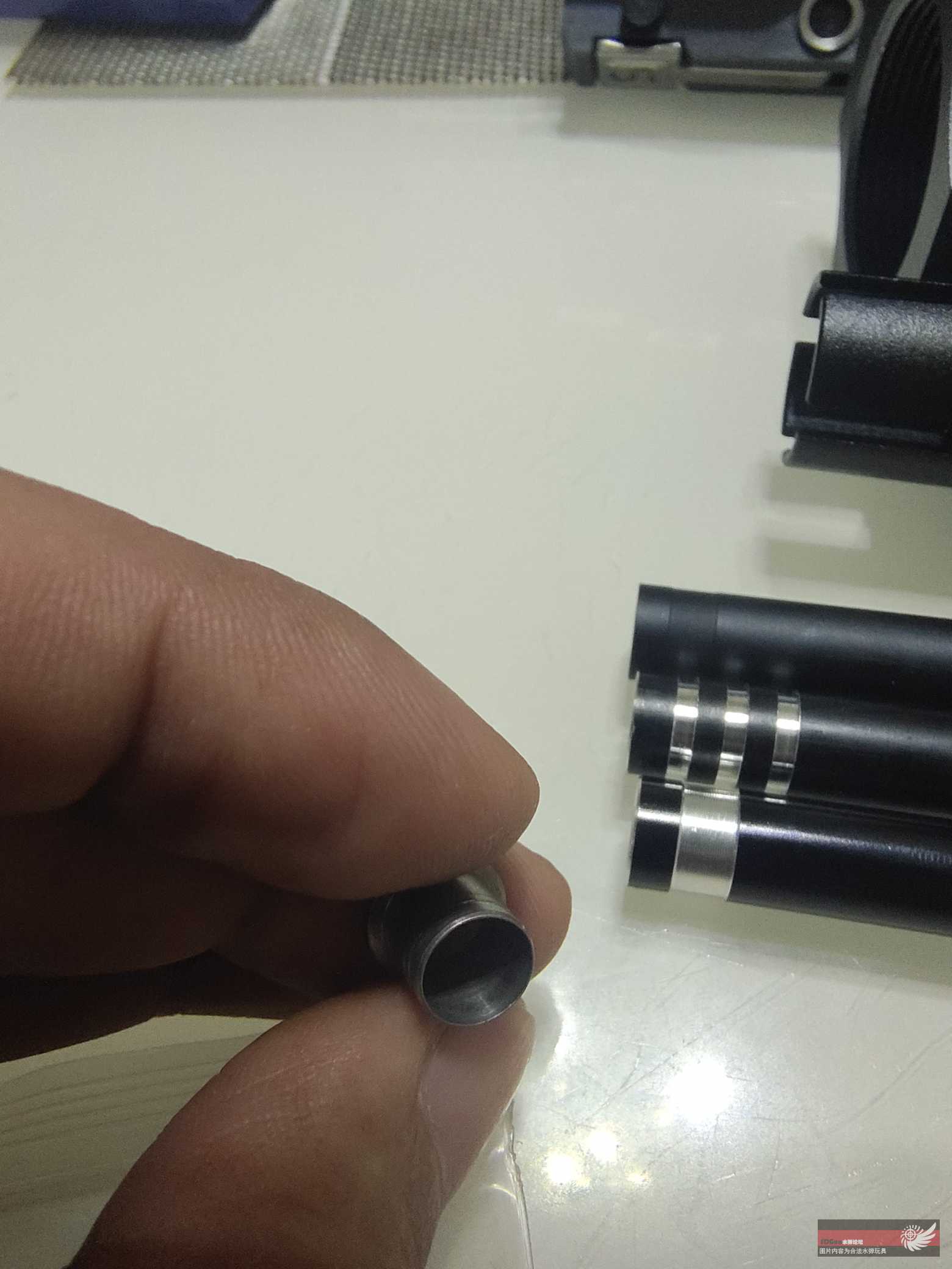

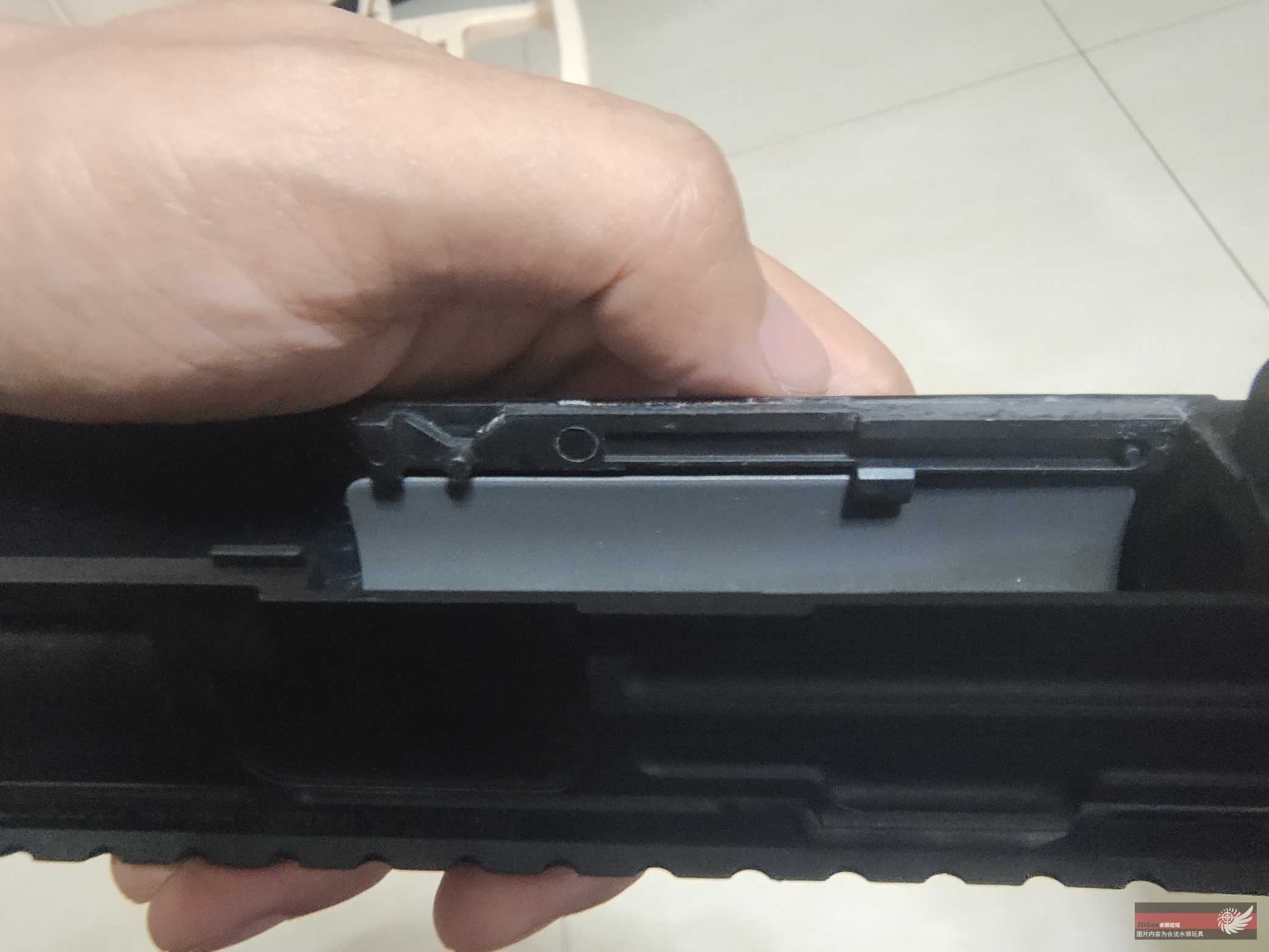

发现阻弹器不完美,磨

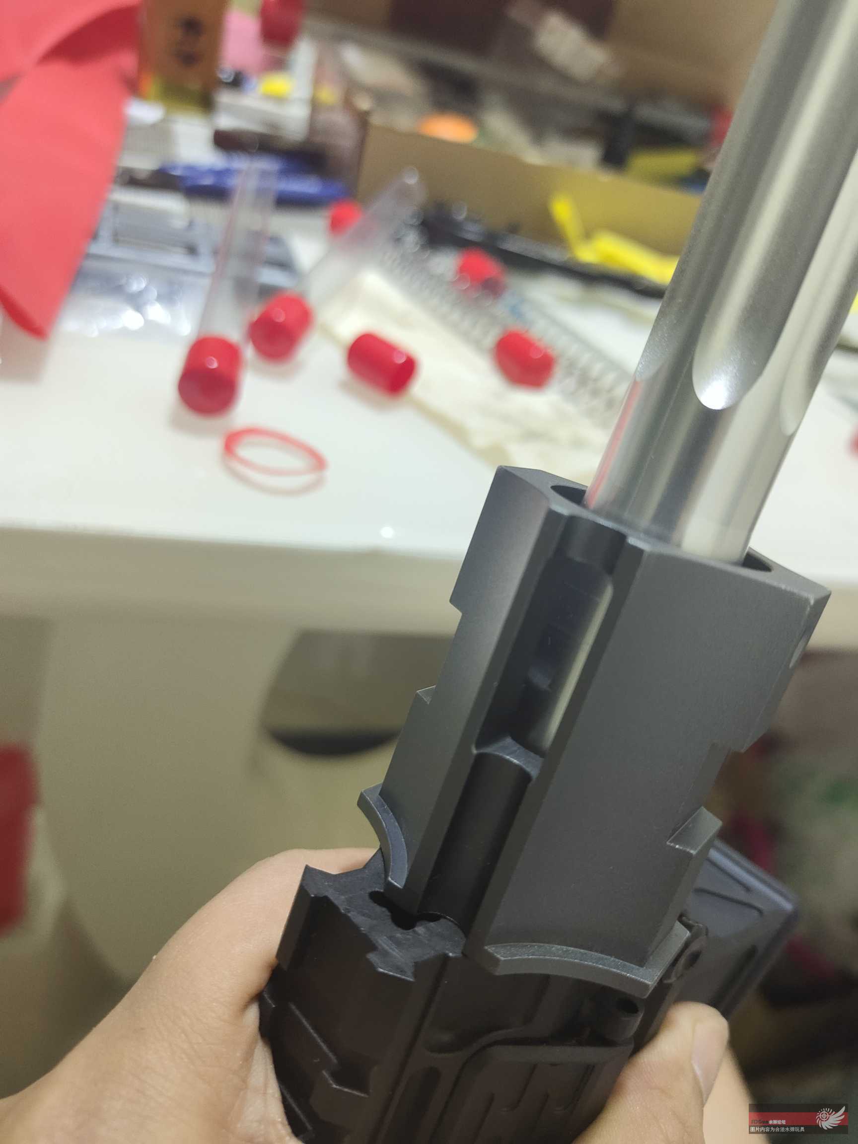

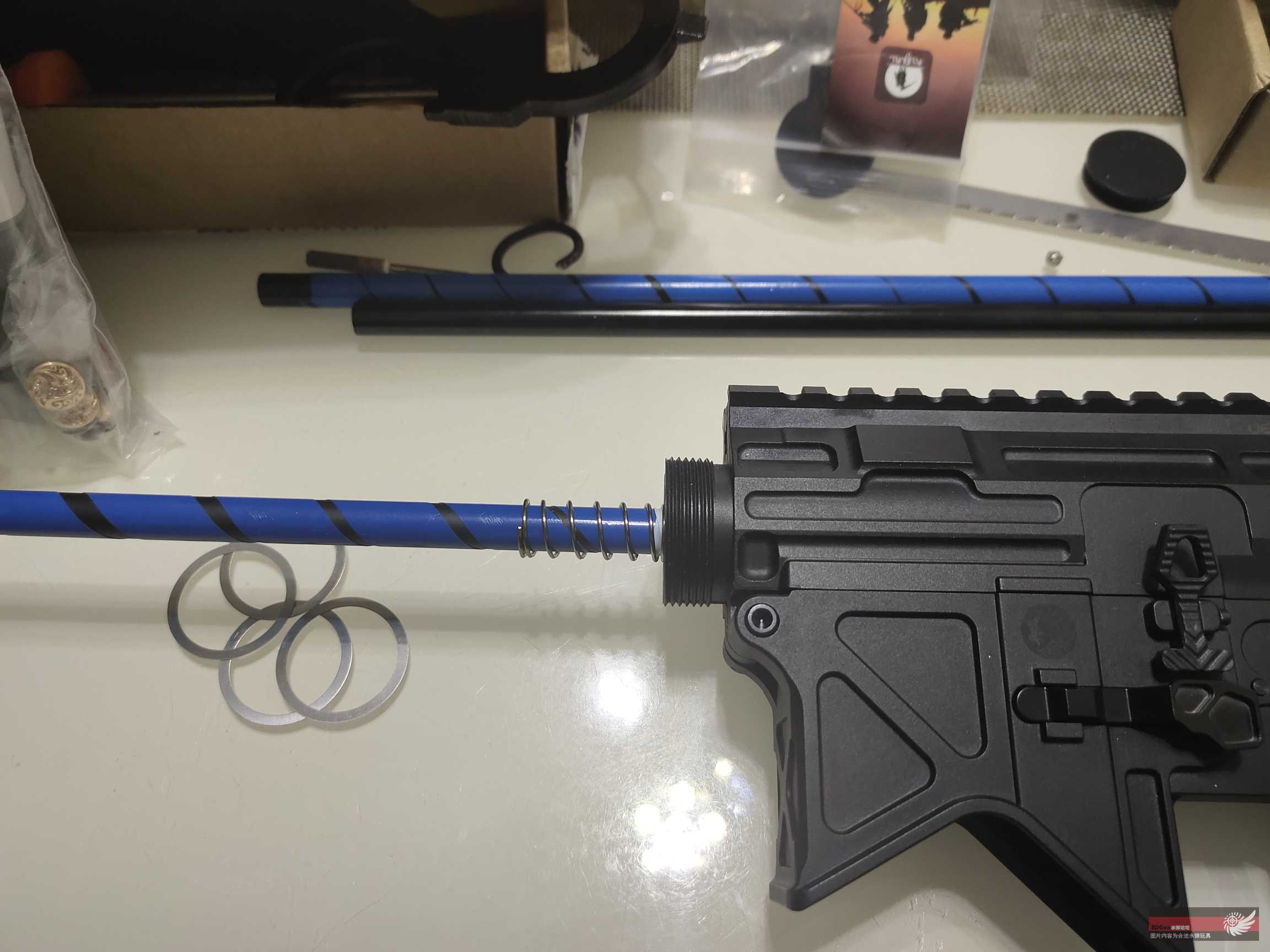

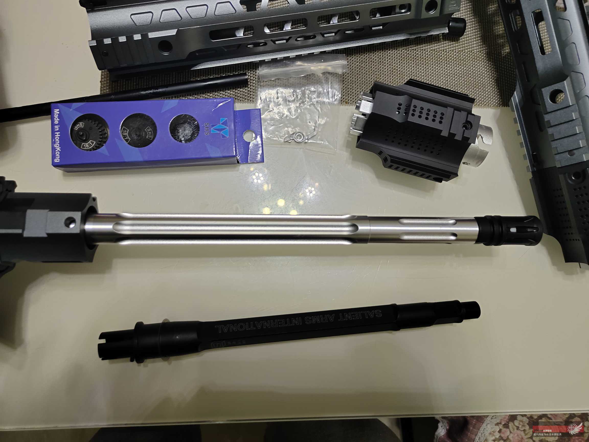

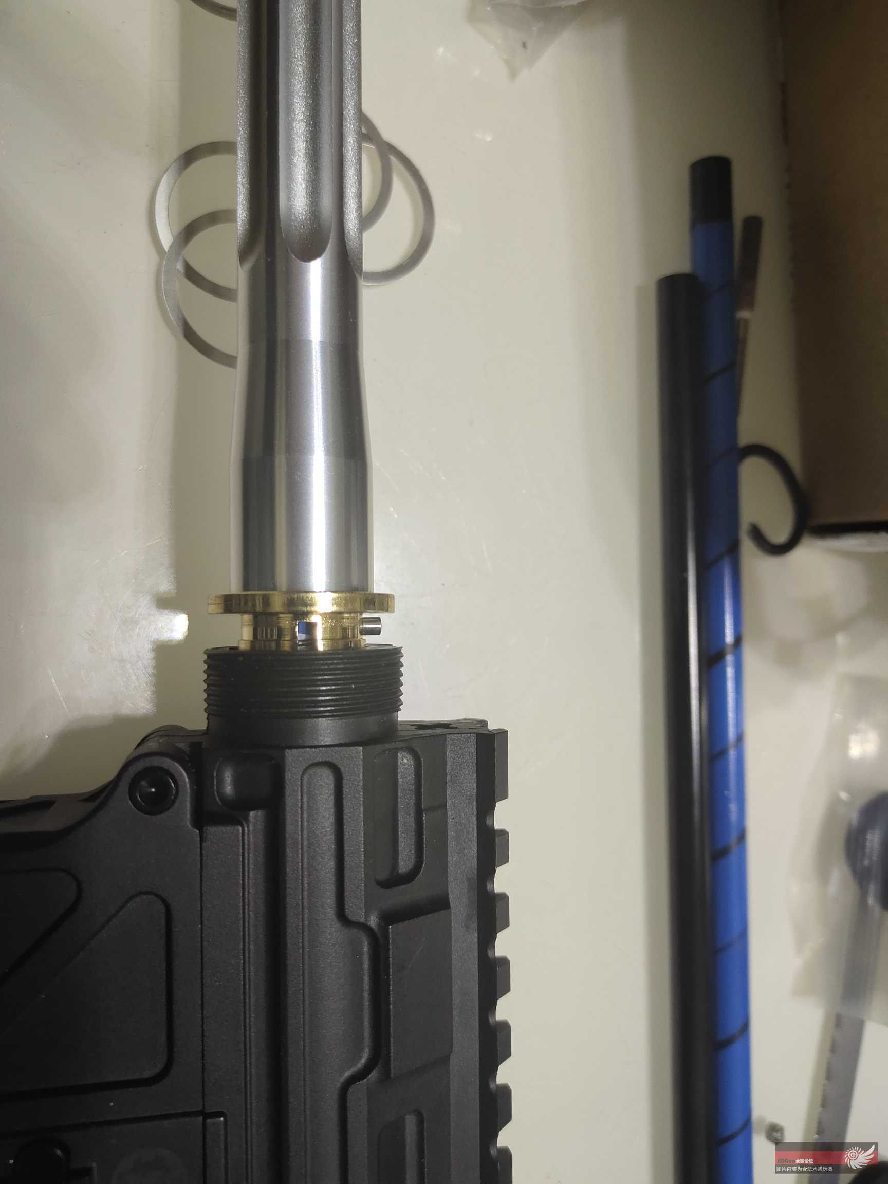

我选择的是35厘米内管,配合12寸RainierArrms银色外管,9寸方笛也可以用,之是稍微短一些,没办法买不到12寸的。

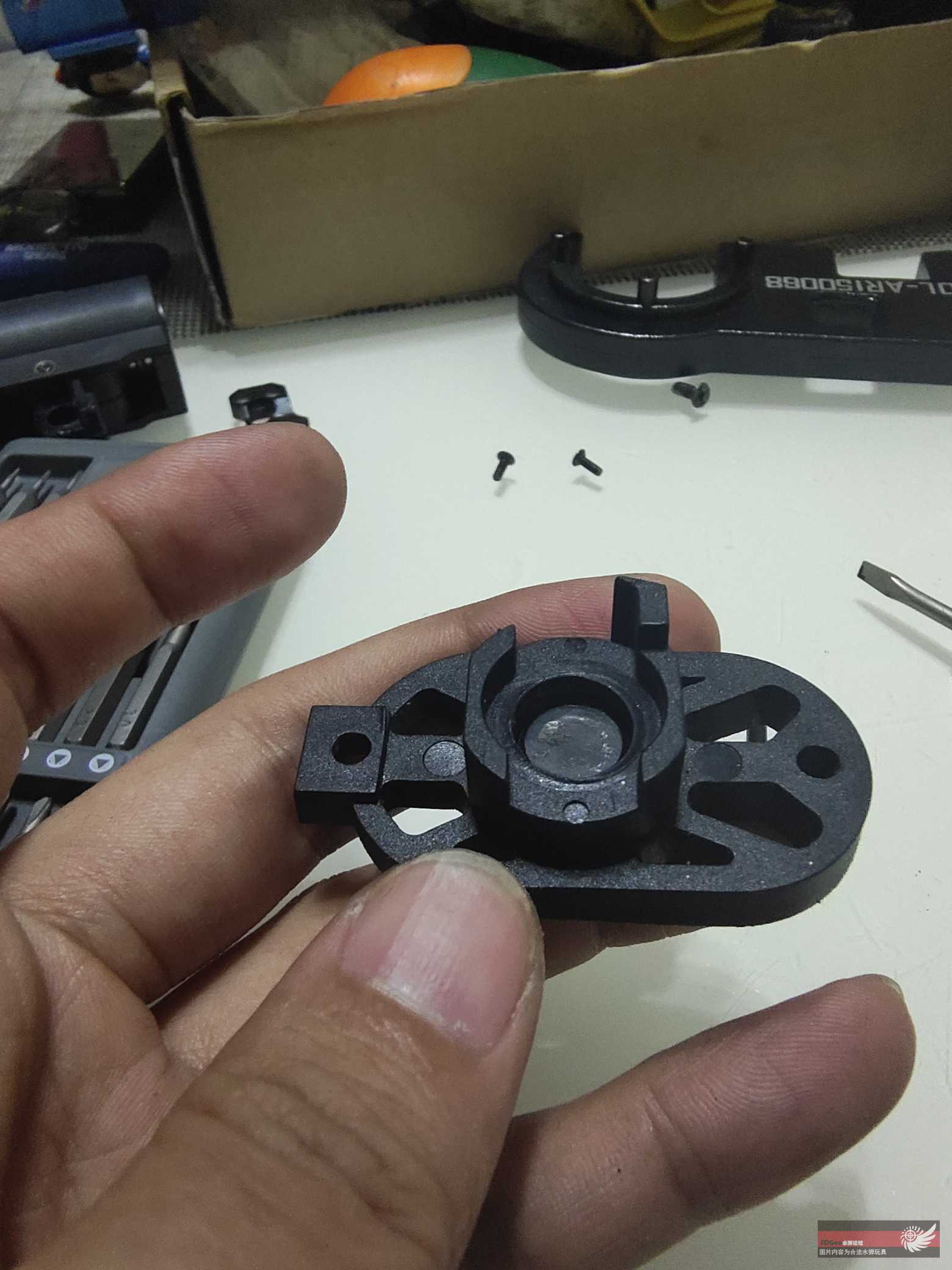

固定环装的垫片太厚,磨它

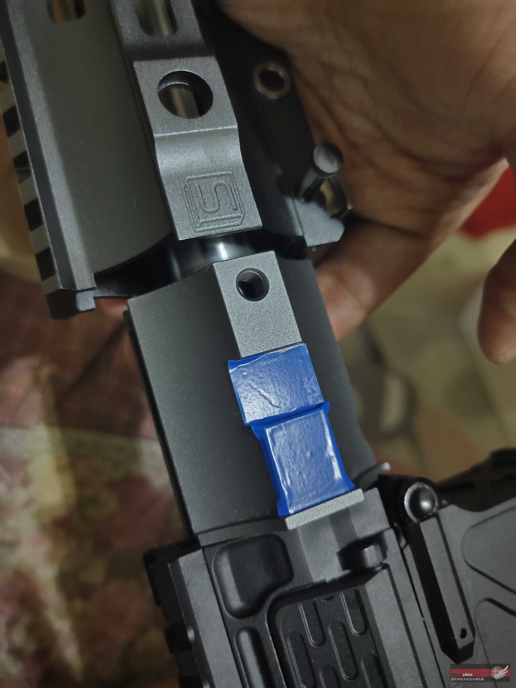

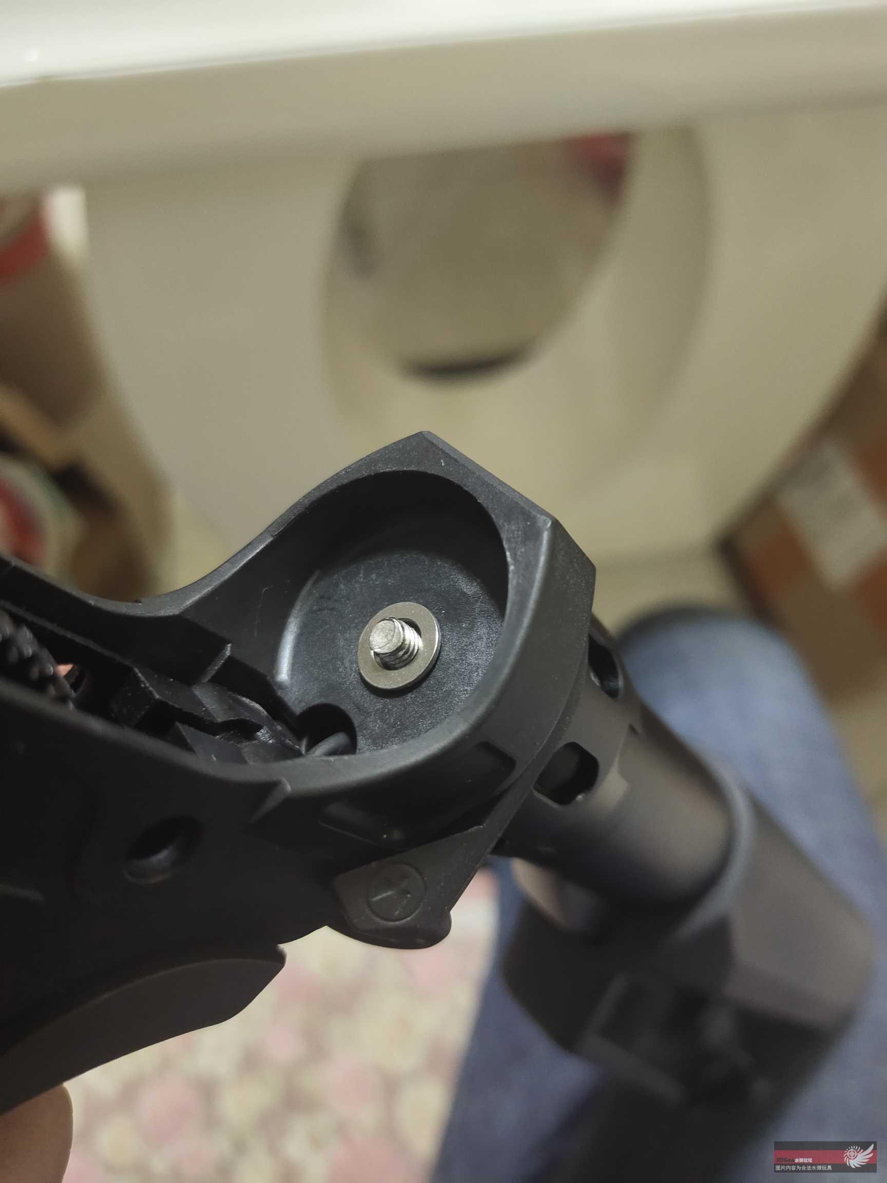

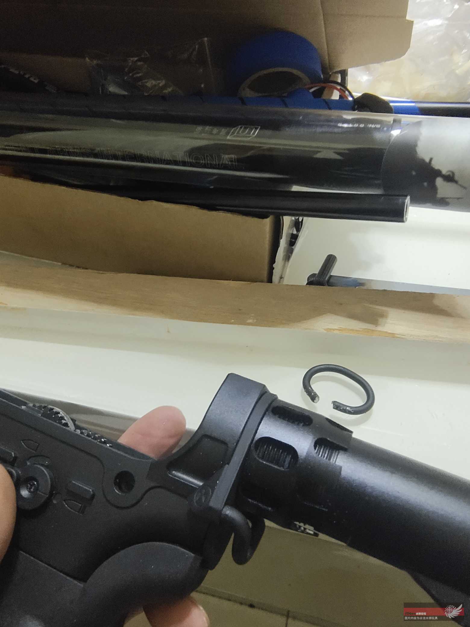

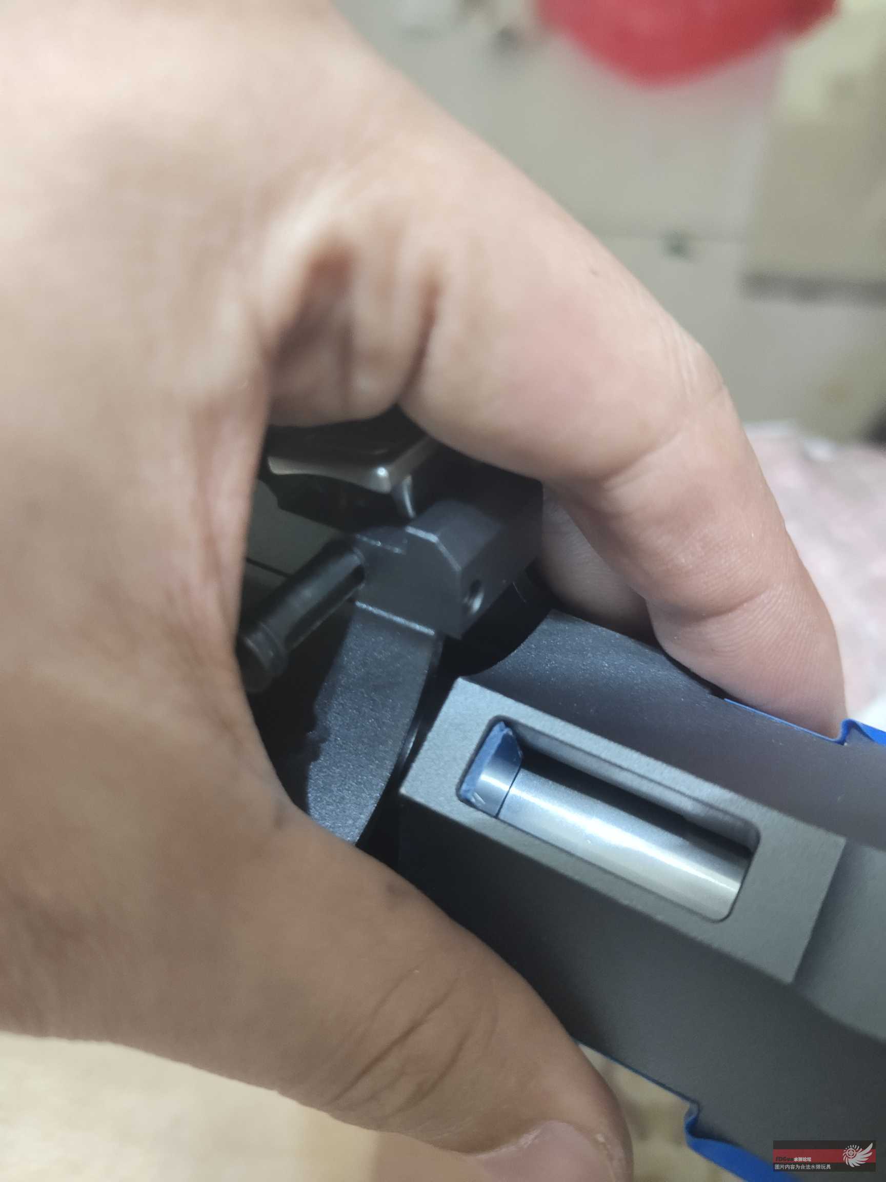

快拆限位有问题,机米螺丝拧紧了锁不上,拧松了就掉
磨它!
前后有框量怎么办?自己做个垫片啊;左右有晃动怎么办?万能的胶布啊。
完美!

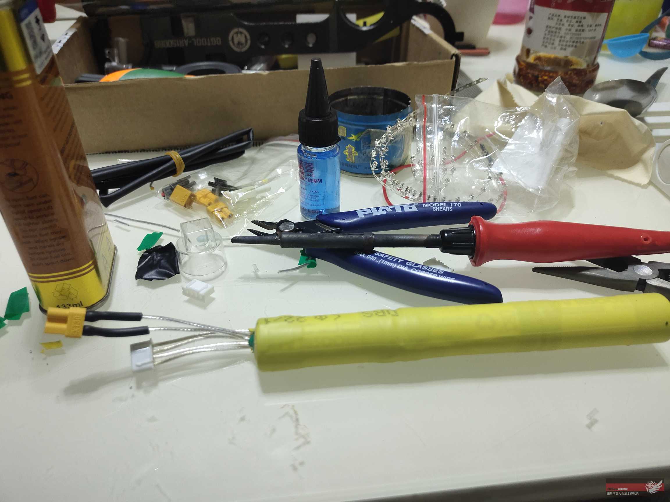

扣了扣板机,咦?咋没动静!哦!没有电池。

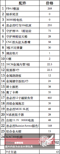

最后附上价格表。

发表于 2020-5-18 00:28:28 来自手机 | 显示全部楼层
阻弹器为啥要三个?怎么打磨的?

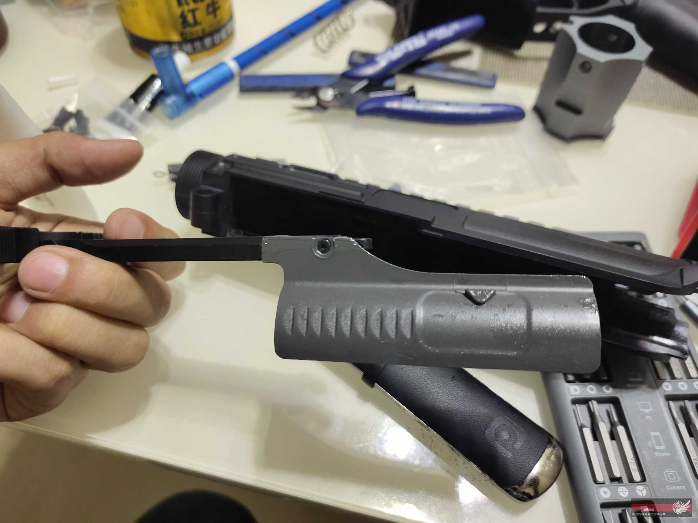

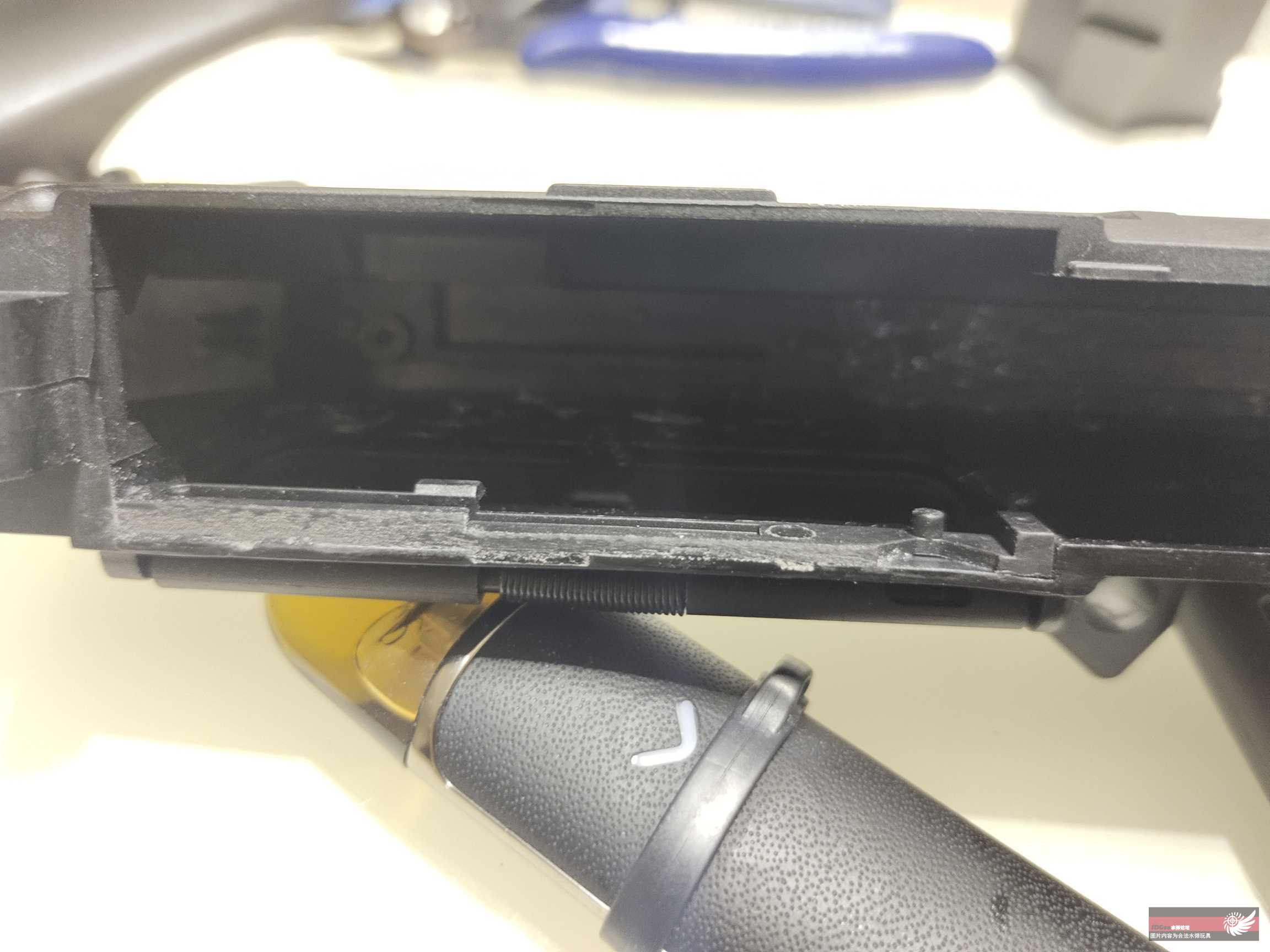

发表于 2020-5-18 00:48:27 来自手机 | 显示全部楼层
556机匣天生盖不上盖吗

晁尼玛 发表于 2020-05-18 00:48
556机匣天生盖不上盖吗
已经修复了,可以正常使用
