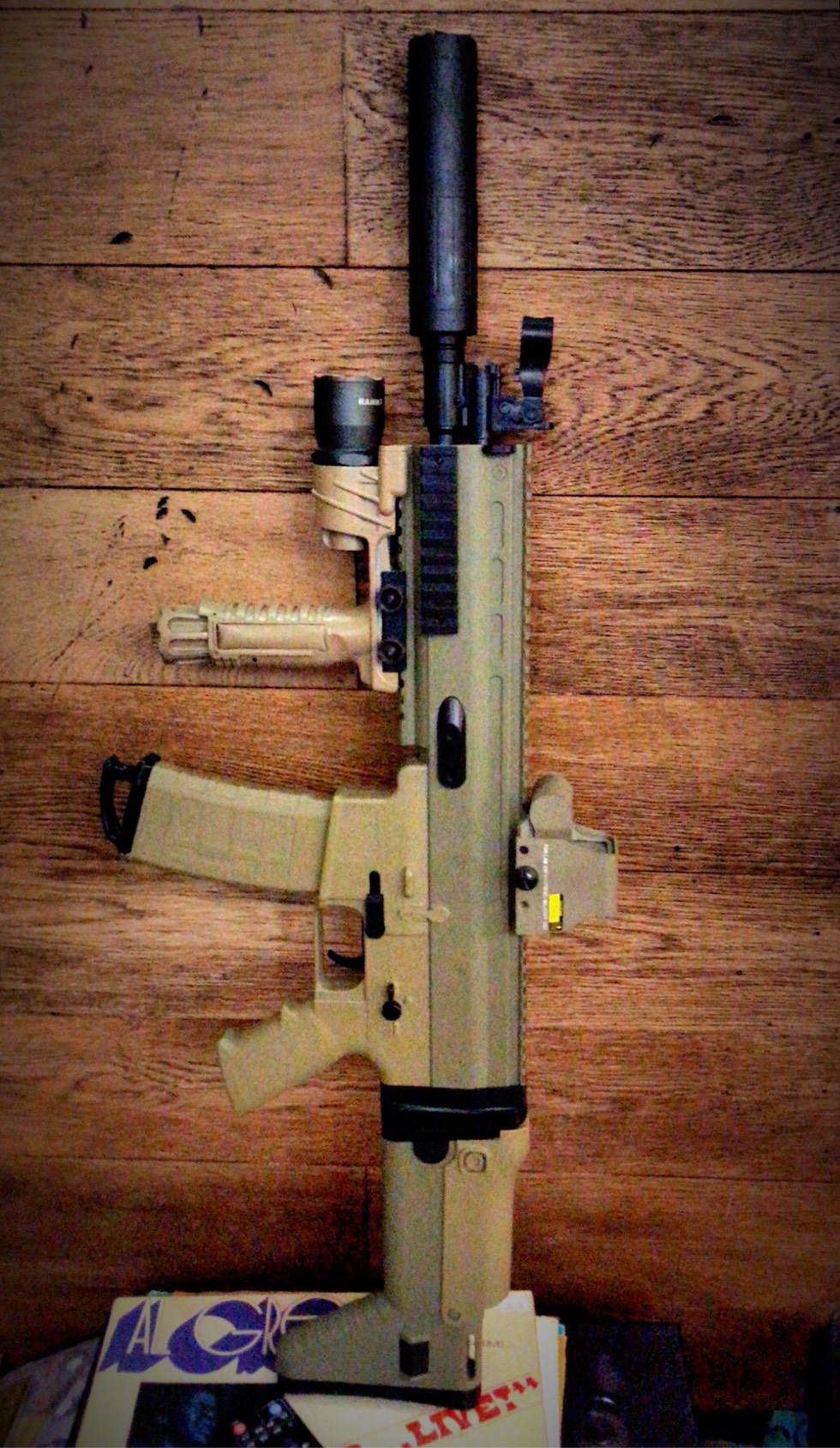

刚好SCAR一直是我的痛,老版的改过装过大概10把
感觉稳定度都不错,壳子也还可以,我的滑丝都没这么严重
反而是会断螺丝固定柱
握把两个断过,尾托链接两个断过
新版壳子其实真的比较好一点点,但
也是会断

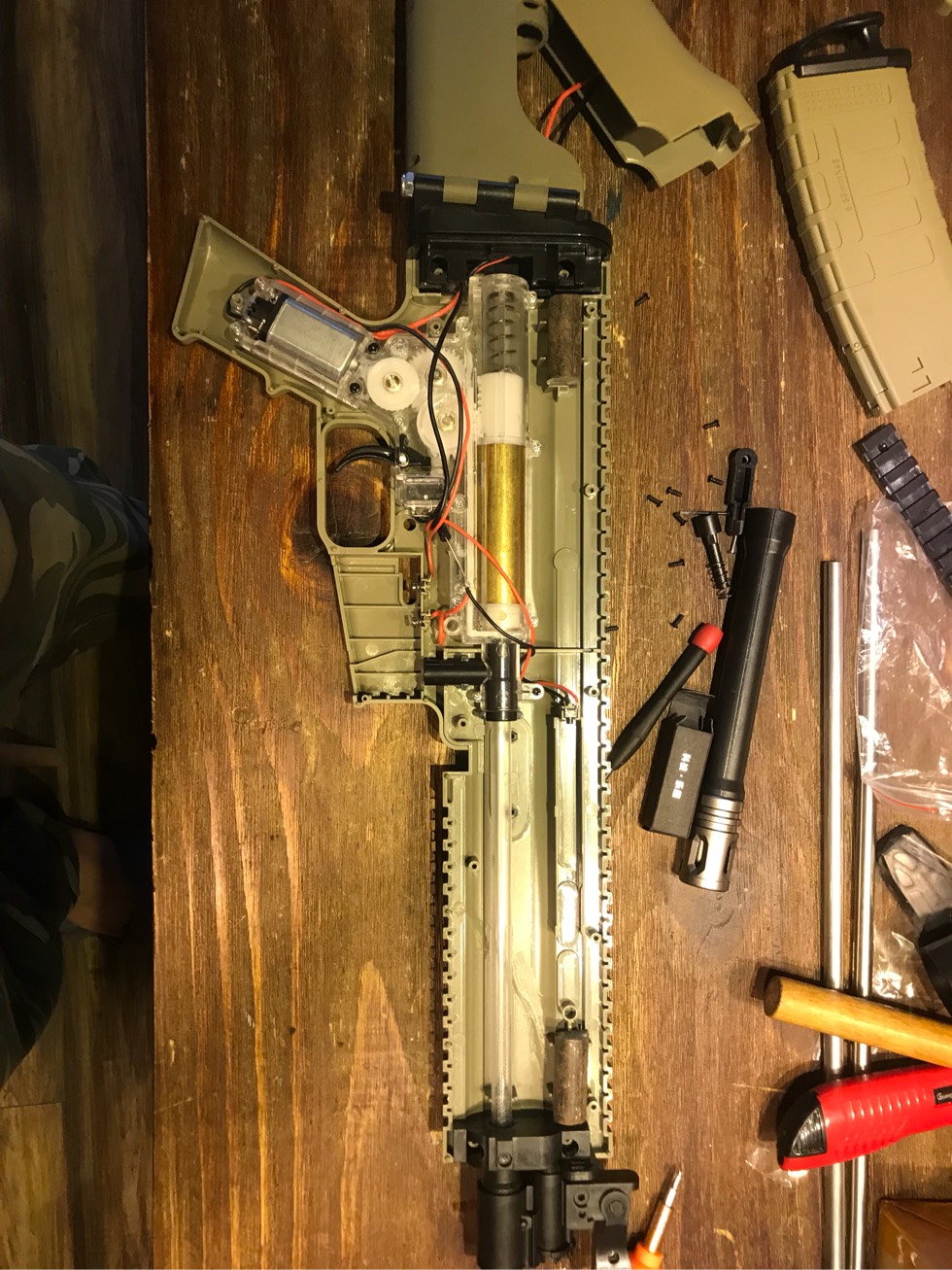

首先我是上周四就收到的第一批货
原本周日闪灵活动带SCAR下场,但是改的不够完美,所以还是带J8下场了!

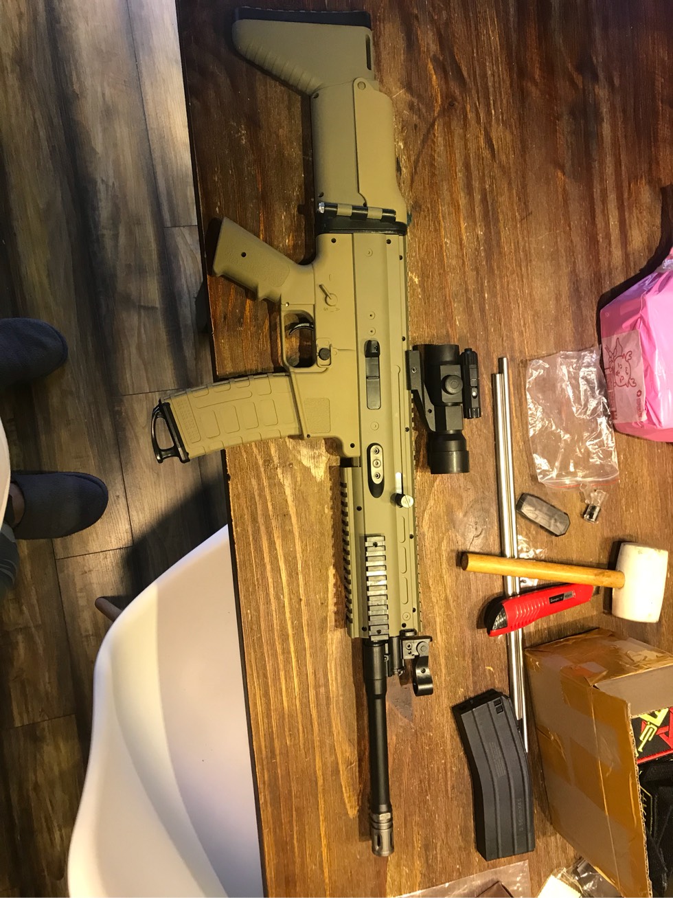

首先开箱
双纸箱好评

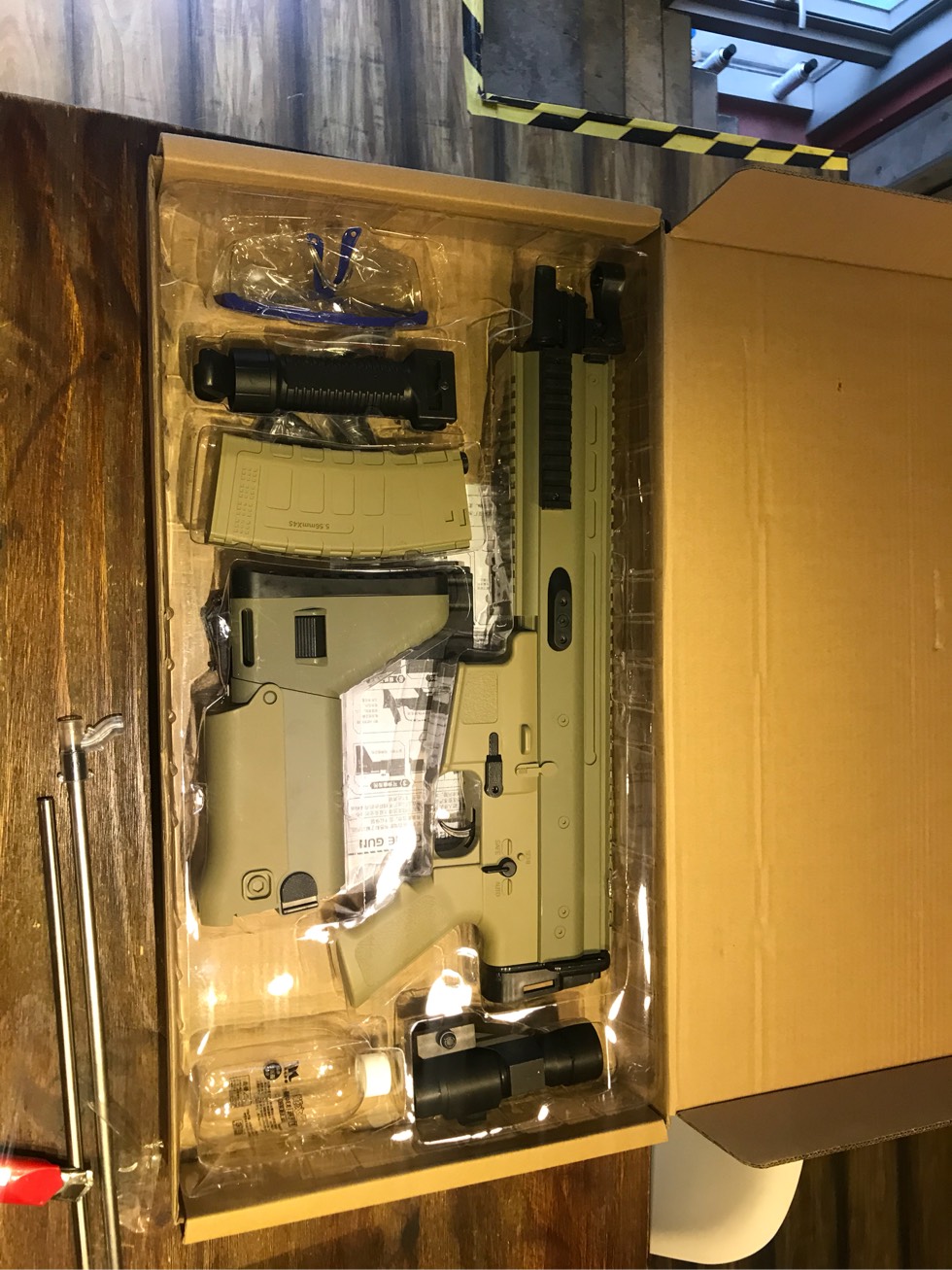

内外跟老版本一模一样
长管造型不错问题内管不够长,但在套管内会碎
原厂测试初速76~80浮动还是太大的

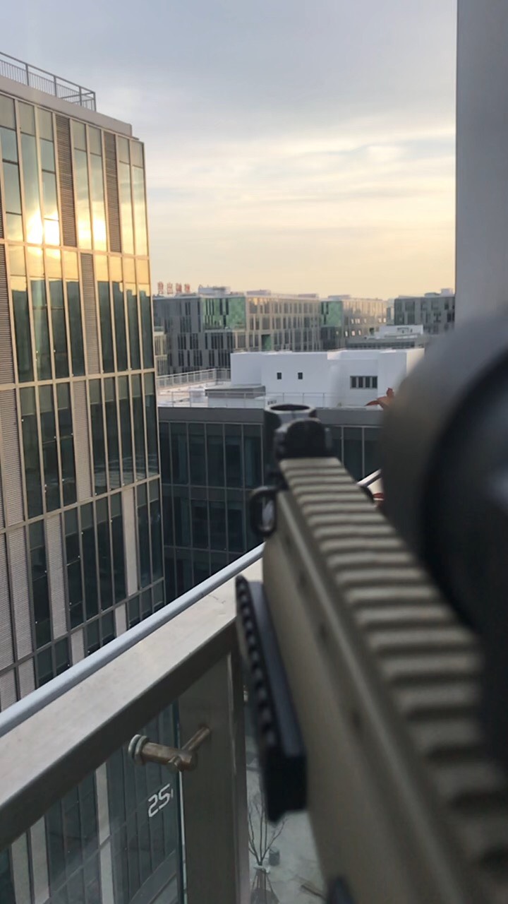

射程测试
测试环境7楼阳台 西面微风(西风向东吹)
下午4点后斜光弹道清楚
下图朝向西面逆风
原厂射程无法打过对楼斜对角(33 米)
约第倒数第六排窗开始下坠(25米左右)
可以直线打击到对面玻璃护栏
20米
无法直线打击到对面天台绿牆
25米
打到玻璃护栏的弹道很直
有些微收到西风影响

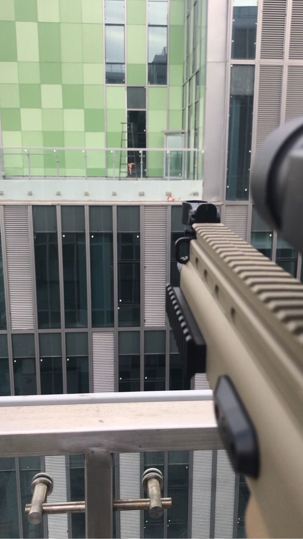

对面天台的绿牆可以打到没问题,但是已经不是直线散步应该在半径50之间
原厂无法直插上旋
ATK之类直插上旋可以使用
如果内管长一点可以插入可调上旋应该射程弹道好很多

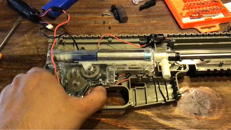

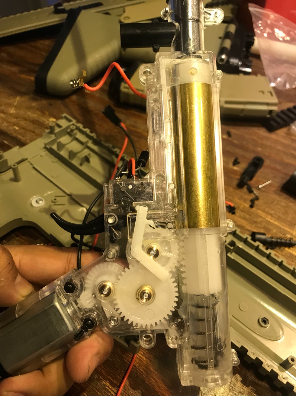

首先外壳内部依照锦明新波修改过
波箱固定位后方弹簧下方以及握把电机位有 前方只有三通螺丝锁定
后方有后托链接件固定波箱
建议波箱前方固定位 还是在加上一个
自己用热熔胶做也行 能增加波箱稳定
有用壳子还是老壳尺寸
握把很松动
预供弹结构很简单 小心拆装拖焊(我的拖焊了)

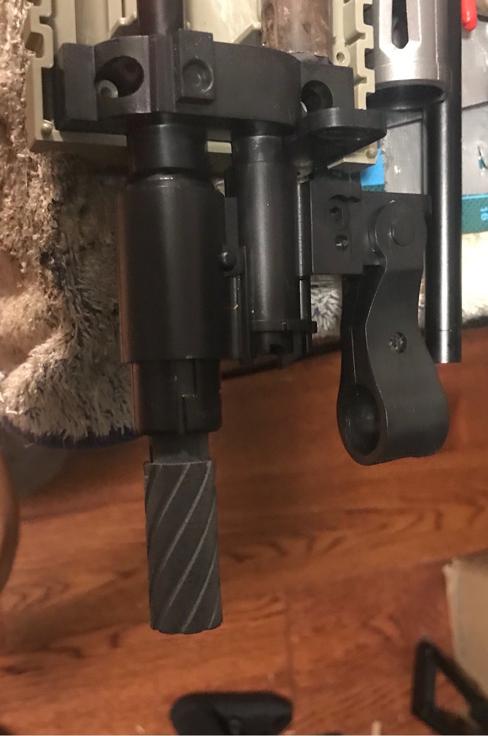

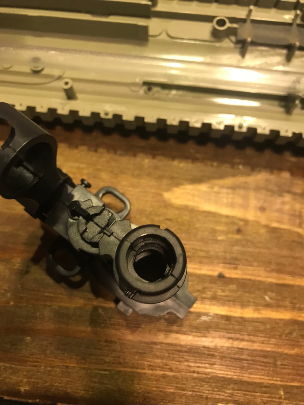

快慢机件的角度用锦明8不同 因此scar快慢机有用可以开关波箱
三通跟锦明8三通一样有一个活动橡胶环
三通尺寸与造型介于老三通跟锦明8直接,这个三通可以方便日后改高尔基MP5用

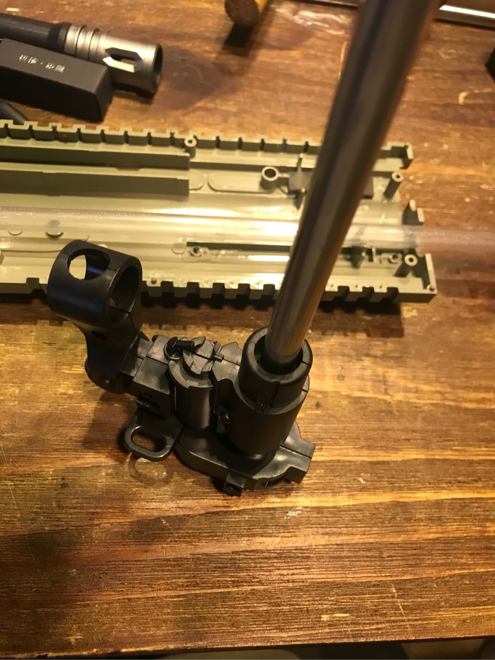

前导气箍跟老版scar
有一些不同,9.5内管可以自由进出
比9.5内管大一点点测量大于9.6
由于内管拆除过程损坏三通,因此我用老三通做了一个三通来更换内管
内管28cm的内管可以插入原厂锦明8专用的ATK上旋
1.2弹簧 星火套件上波
改完之后初速未测但是可以三发打穿纸板箱,估计超过80不少 由于老三通改的三通在气筒气嘴口打磨比较难光滑
因此改完之后的初速浮动比原厂还大几发弹中有一发射8米几发射20米以上,无法稳定
因此这次比赛没带他下场
建议要改的人等三通购买到手后在改
原厂橡胶环热水烧的方式拆除也会影响气密稳定,还是建议更换
上旋加上后会突出导气箍 因此我加上消音 锦明scar原厂枪口接头就是19mm因此工匠火帽可以直接扭上很牢靠
