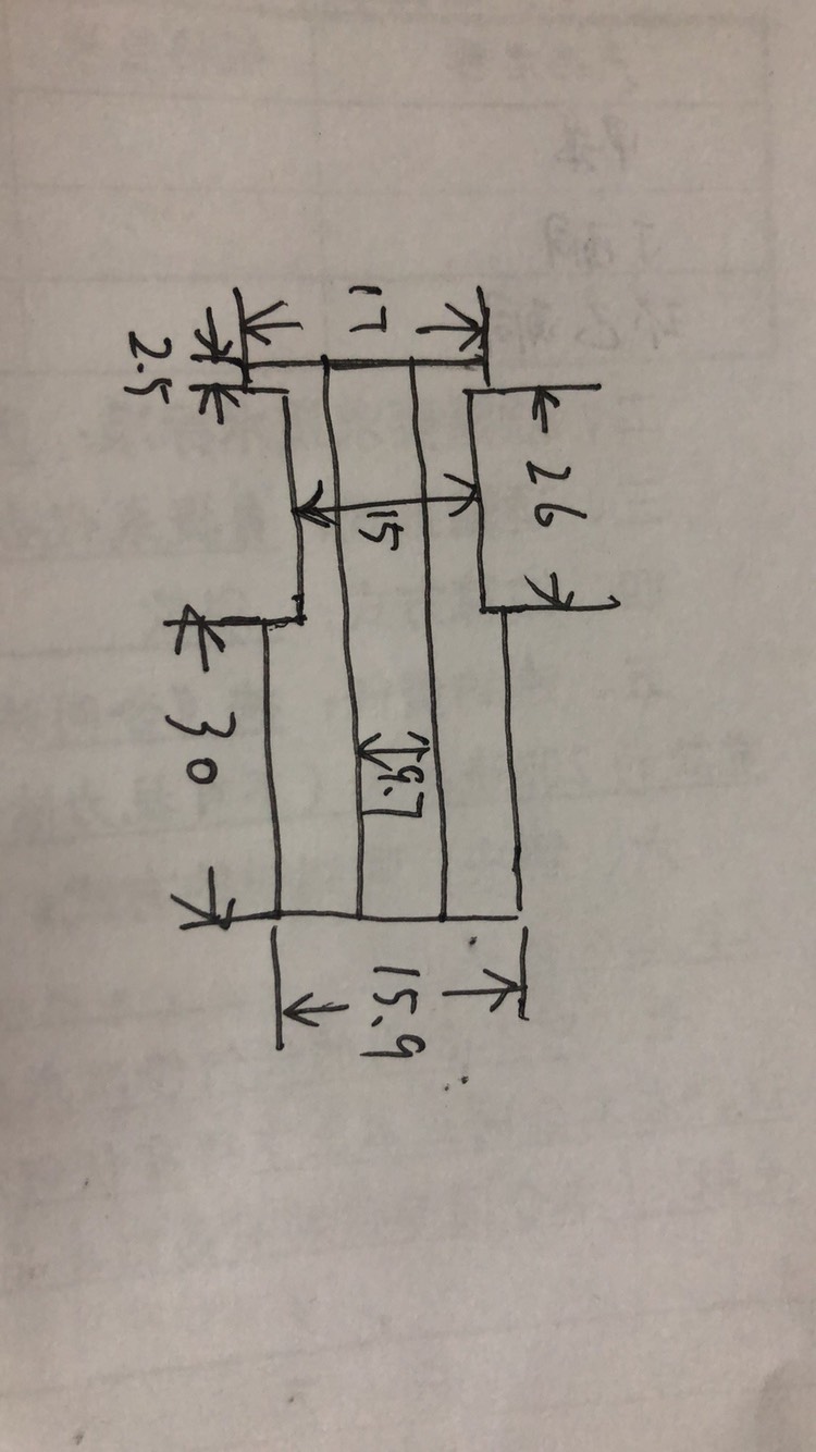

概况如图,中间的草图是链接套管装消音用的,没拍照

 楼主| 发表于 2018-5-4 13:24:17 | 显示全部楼层
波箱改造,齿轮往后移,伞齿正好移到止逆的位置,扩孔就行了

 楼主| 发表于 2018-5-4 13:28:08 | 显示全部楼层
弹夹里面全部掏空,用的精击ak的总成,去一个齿轮,电机往上横着放,这里没拍,空余的地方用板垫起来

 楼主| 发表于 2018-5-4 13:30:49 | 显示全部楼层
扳机这里先用ab大法填充再打孔固定扳机轴,开关接好线用热熔胶固定,便于更换,然后就完工了,

发表于 2018-5-4 13:41:25 | 显示全部楼层
止逆齿不要了么?

 楼主| 发表于 2018-5-5 21:44:35 | 显示全部楼层
之前没贴出来,止逆的位置跟齿轮正好互换,斜边加个柱子加强,顺带顶住止逆的弹簧,止逆不能丢
