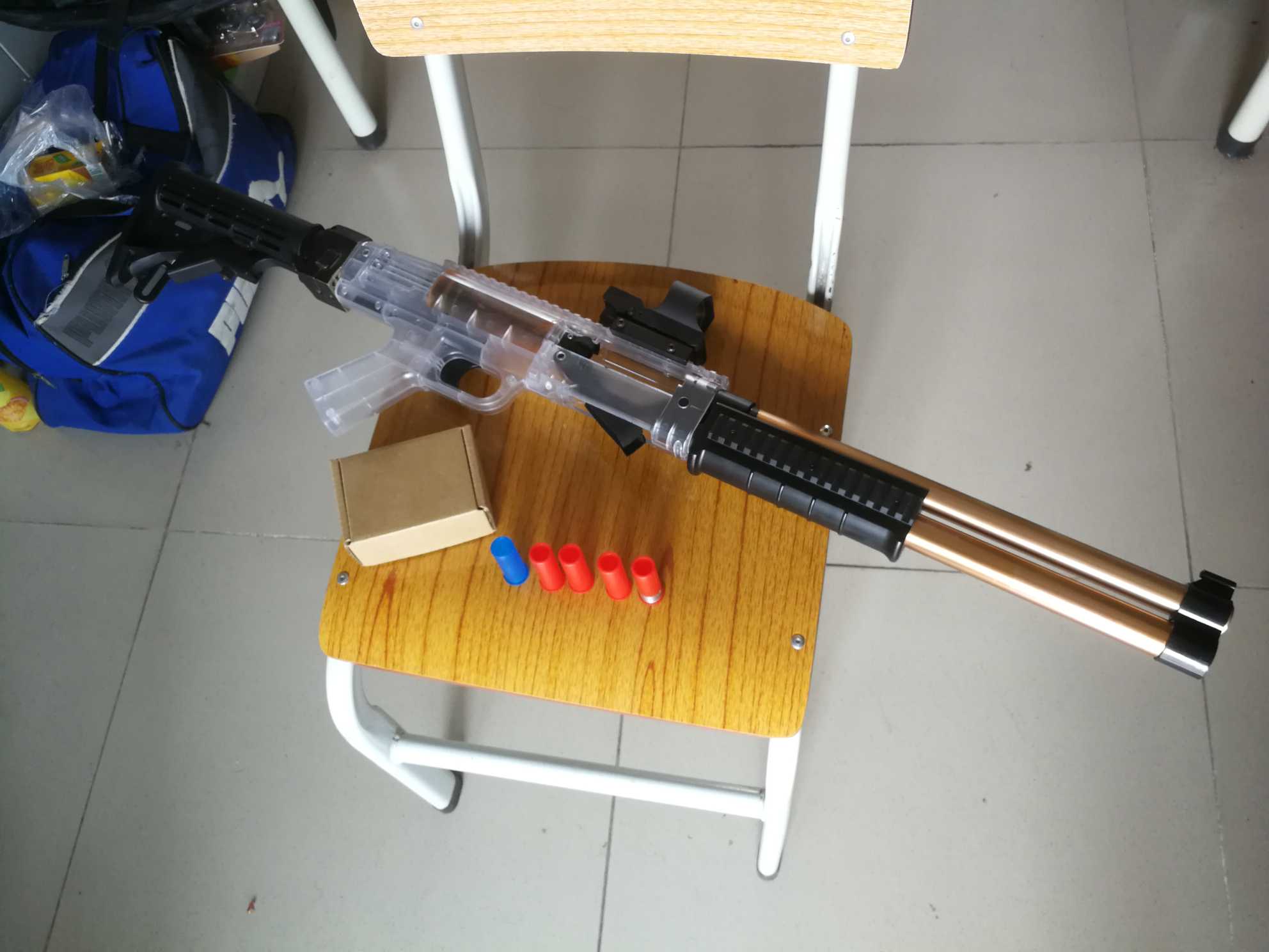

朝思暮想的塑料虫他来了!
晚上刚取完快递装好。

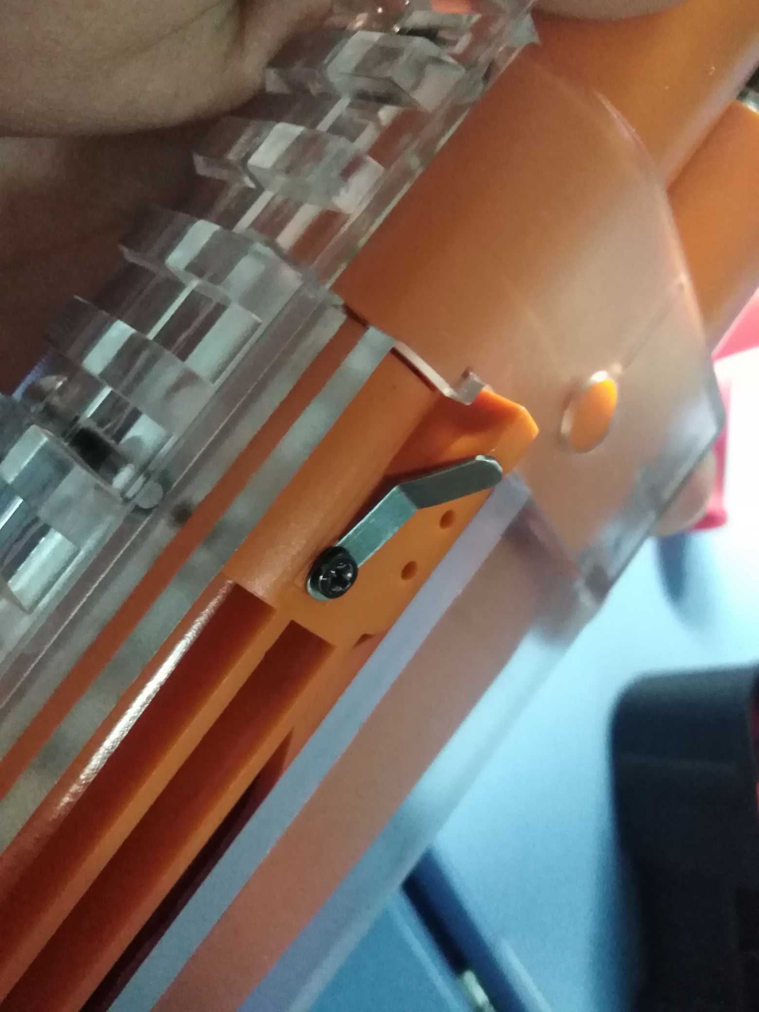

不过为啥不抛壳嘞,大佬们有这样的问题吗,帮忙提点建议蟹蟹QAQ(目前装弹都是用螺丝刀剔出来的)
上了14kg弹簧,做了一定气密(参考猎手小屋缠了生胶带加润滑油)
跑分感觉可以,在我房间里这个距离打到墙上能弹回来到我身后(有几率打中自己)有效射程应该在35米左右吧,天太黑以及没设备所以没测。应该可以打到对面的楼(邻居:WDNMD)
精度,原产就一个前准星,不过挺准的,10m看原厂准星基本百发百中,不过有红点的还是装红点好。
目前射了大概60多发(我说的是塑料虫),发射器状况良好,没啥问题,就是胳膊要没了现在得跟古代剑士那种姿势上弹了

枪管没装到位

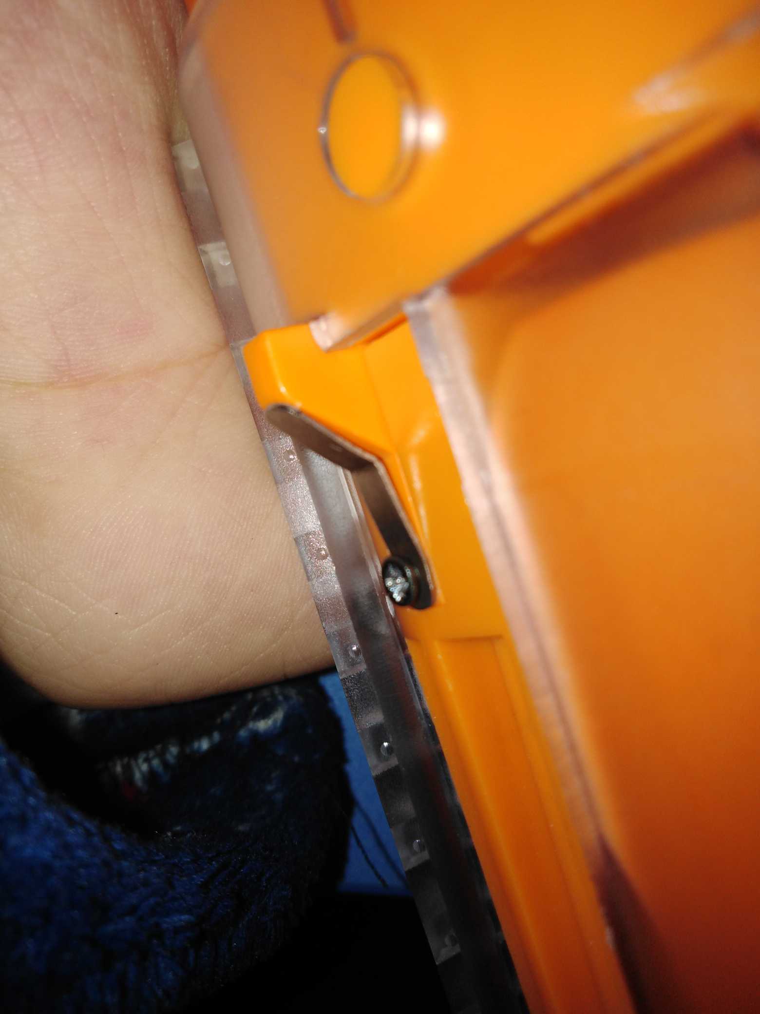

发表于 2021-1-27 21:39:30 来自手机 | 显示全部楼层
打打上官就往外窜,然后蛋壳也会跟着窜,抛壳勾就够不上了,最好打个顶丝固定住
的确,我上管太往前伸了
OK感谢大佬,缠了几圈圈胶带,已解决

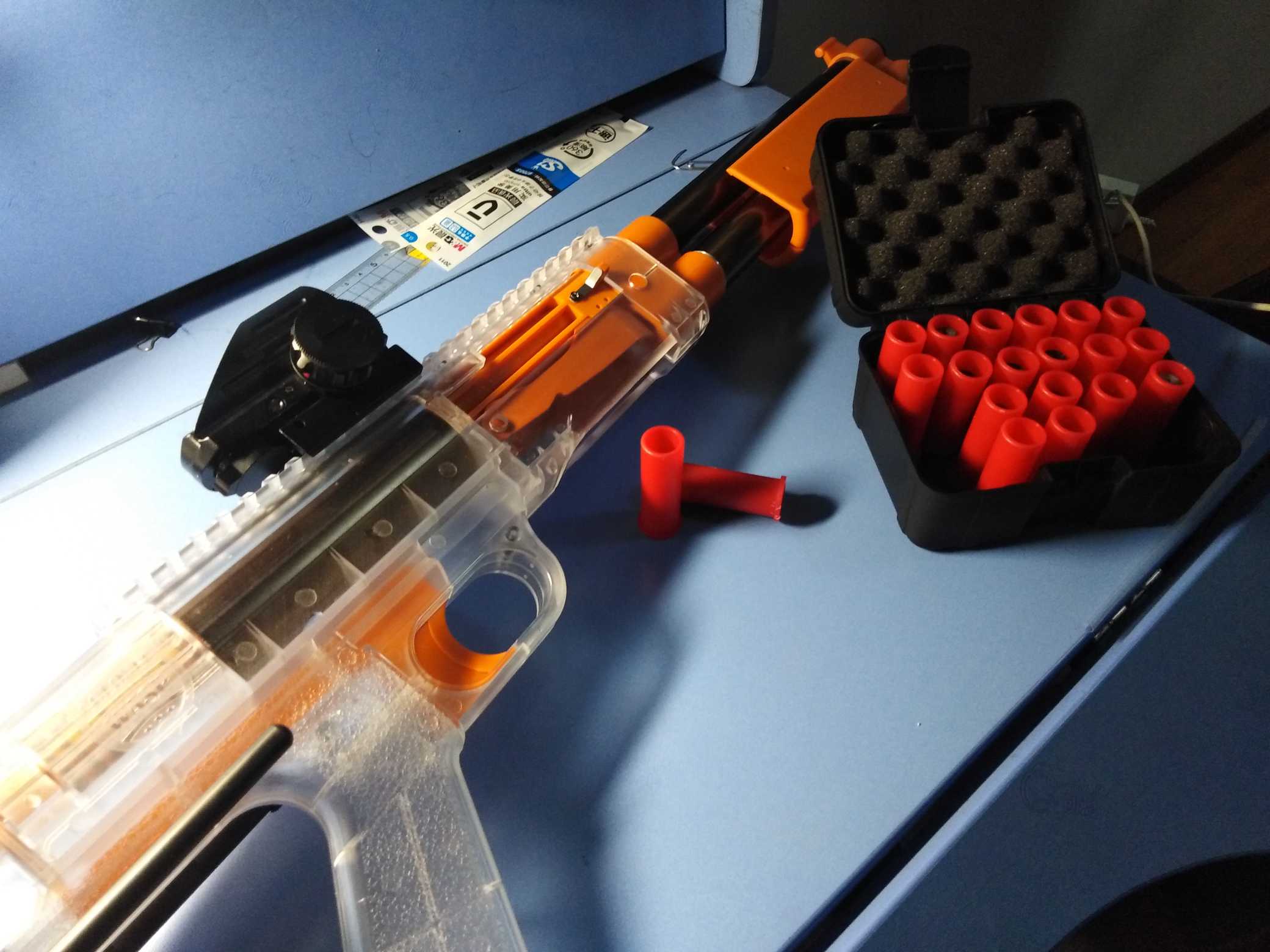

发表于 2021-1-28 01:10:25 来自手机 | 显示全部楼层
援一手初版的遗照爽完还得回收蛋头和壳子,不一会就拆分回盒了
