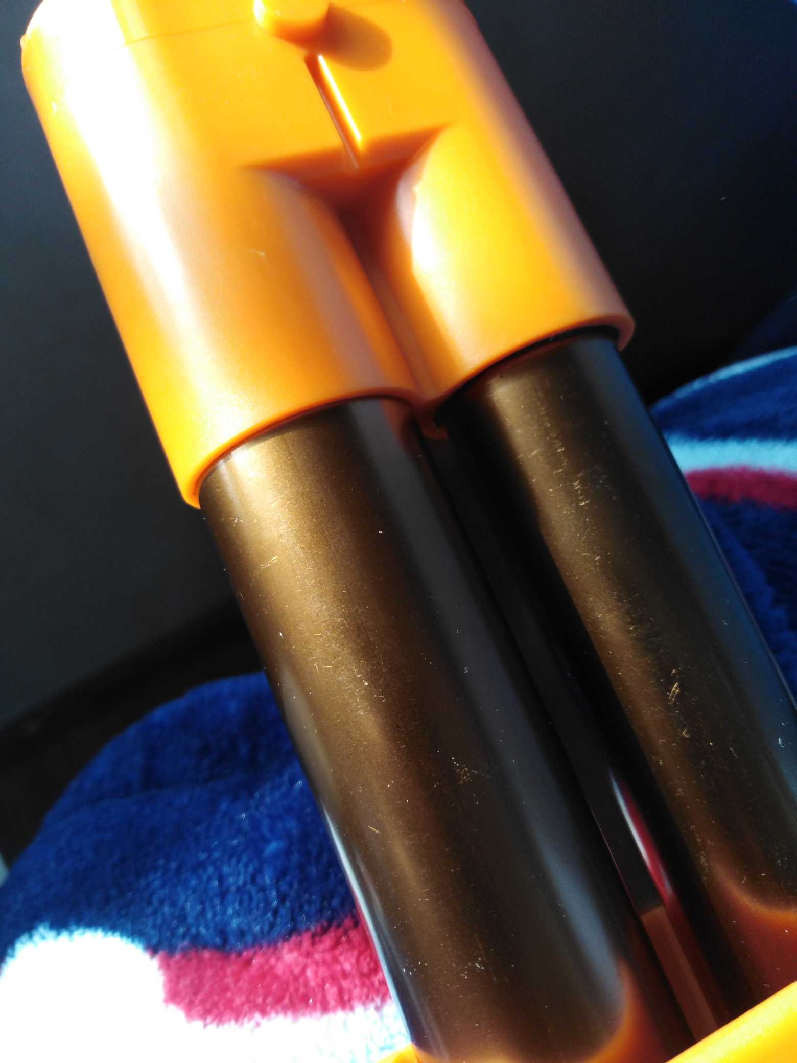

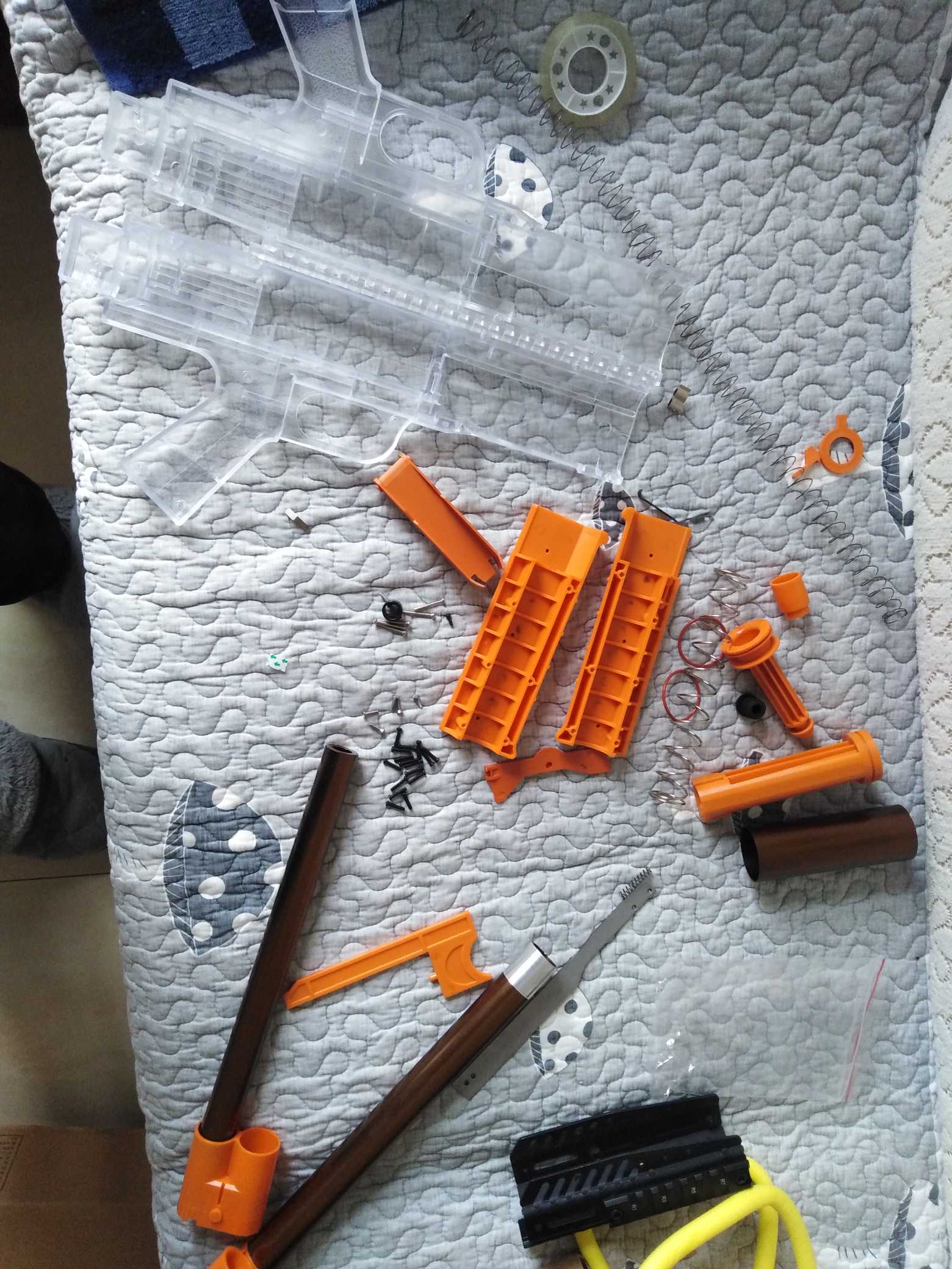

重点是前半部分,我买的这把是目前最新批次的(2021年1月)前管些改动安装要注意一下。发射器前半部分(不算滑块,链接杆)共七个零件
①发射管(上管)

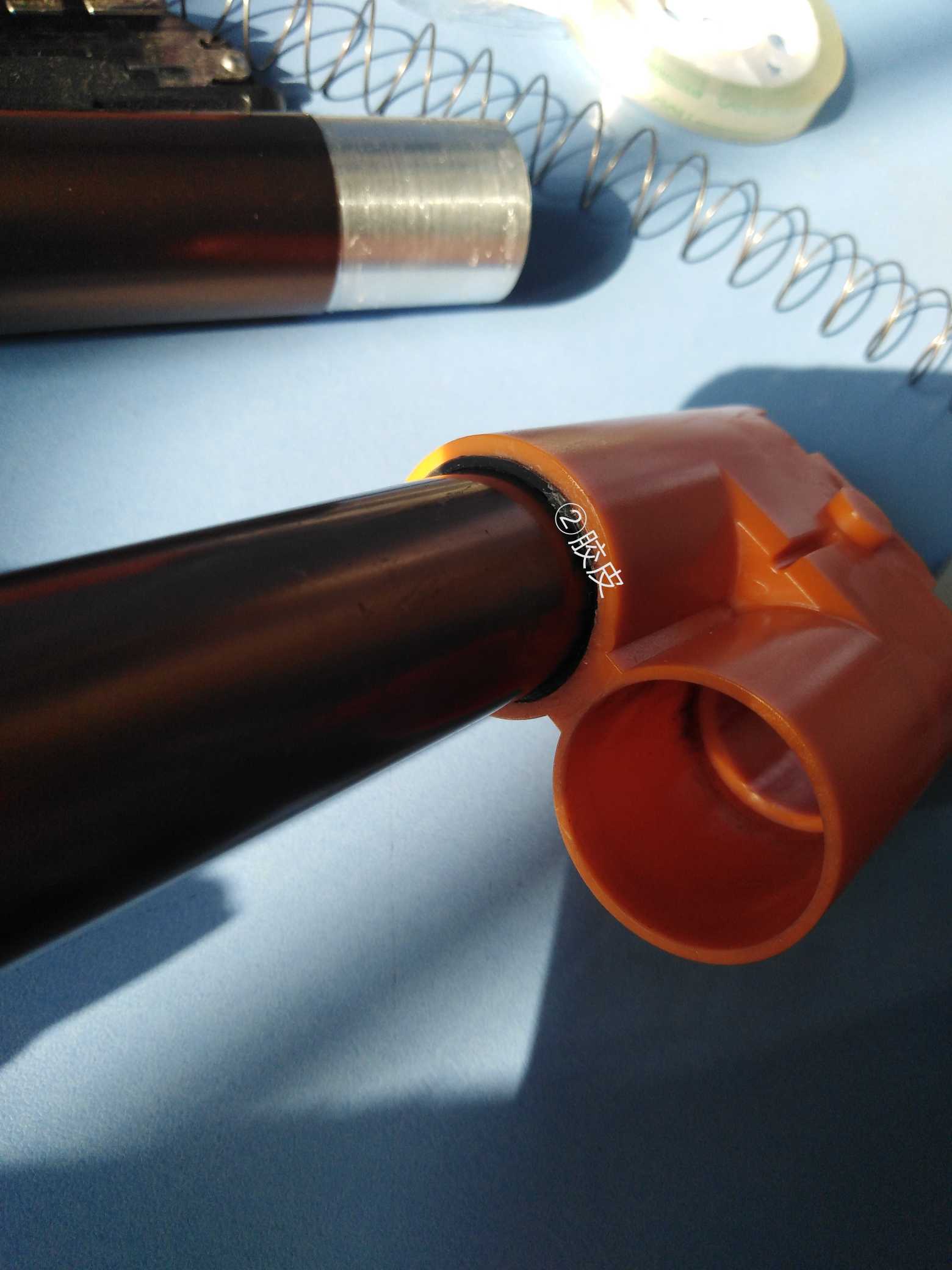

②发射管胶皮(这里楼主用502黏住了所以和发射管一起展示了,这里要黏的话三思)
③供弹管(下管,有银色一段为后)
④供弹弹簧
⑤两个堵头(一大一小,一橙一黑,和供弹弹簧在一起,小的没拍全)
⑥前套管(带准星的)

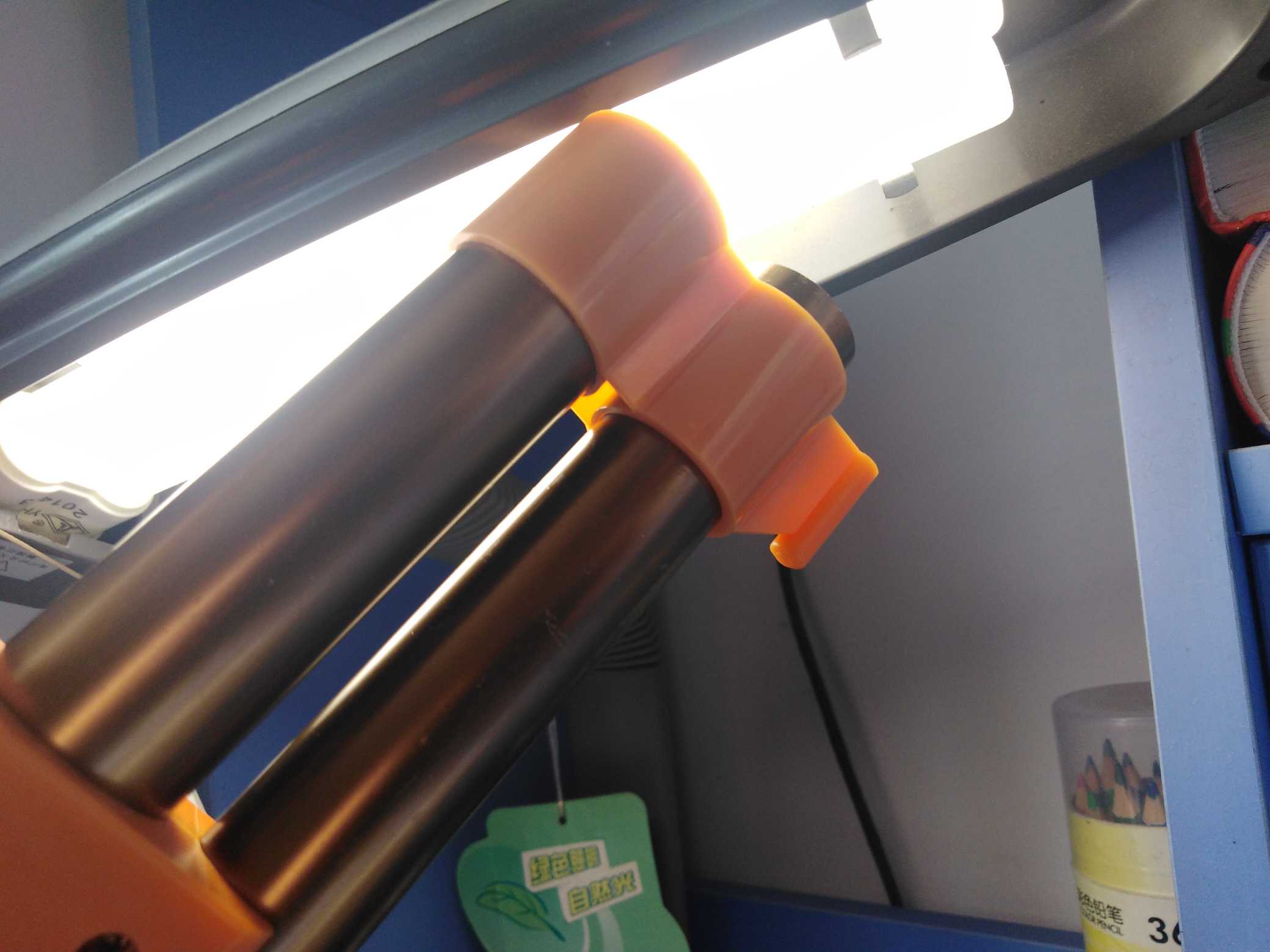

⑺三通

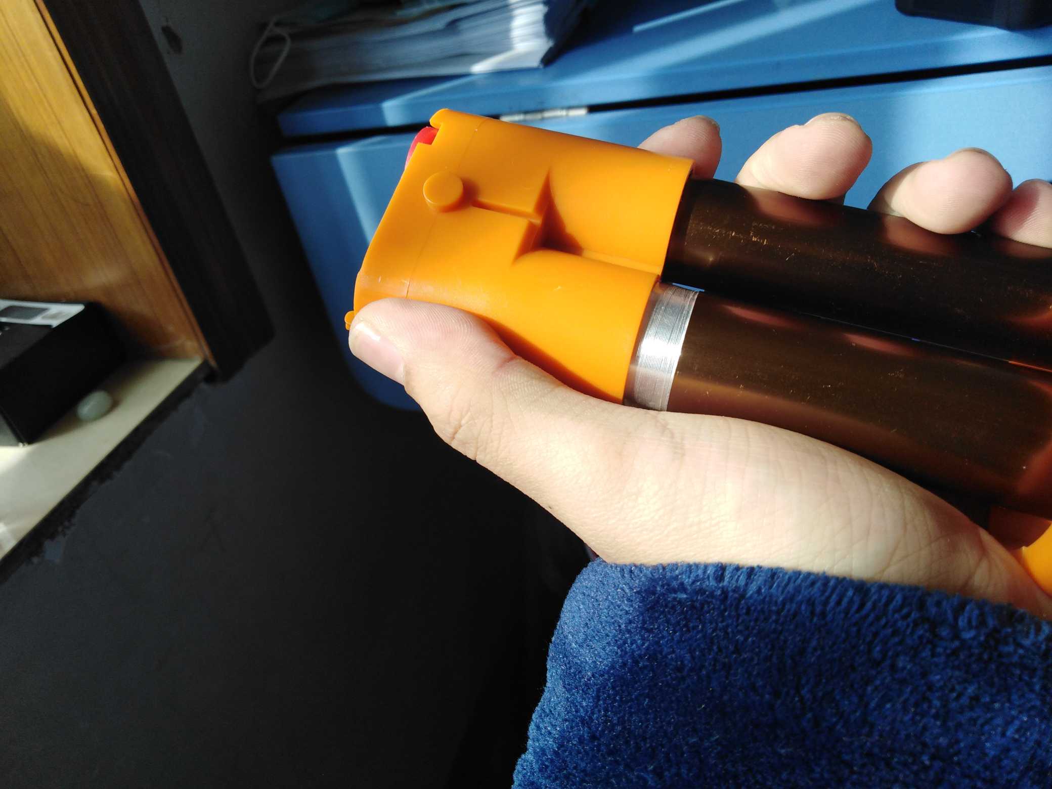

首先把供弹管(铜黄色那一头)插到前固定管(带准星的)然后用锤子砸进去,砸到底即可(透过灯光可以看砸进去的程度,像我这样就行了)

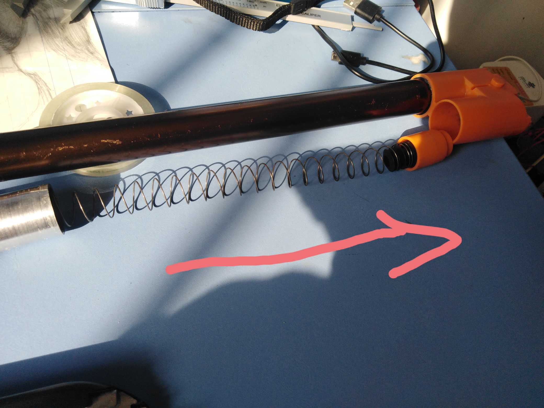

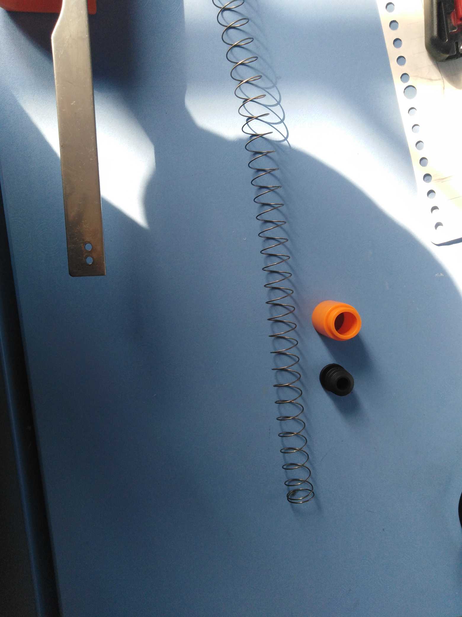

然后把供单弹簧插入供单管,弹簧这里后面有两个堵头,别少了。像图中(供弹管银色那头)箭头方向插入供弹三通即可,这里先别急着插入有一个重点!

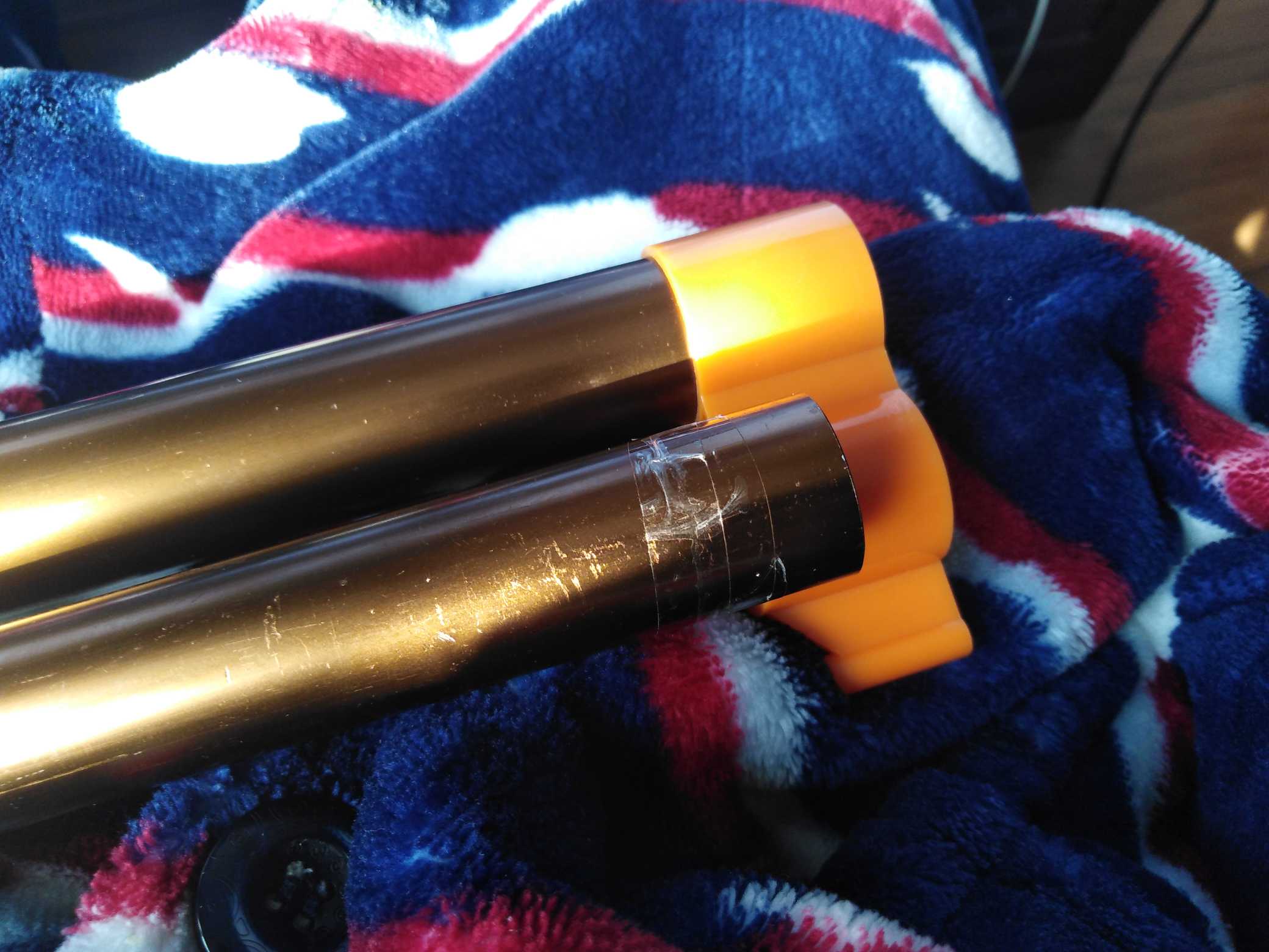

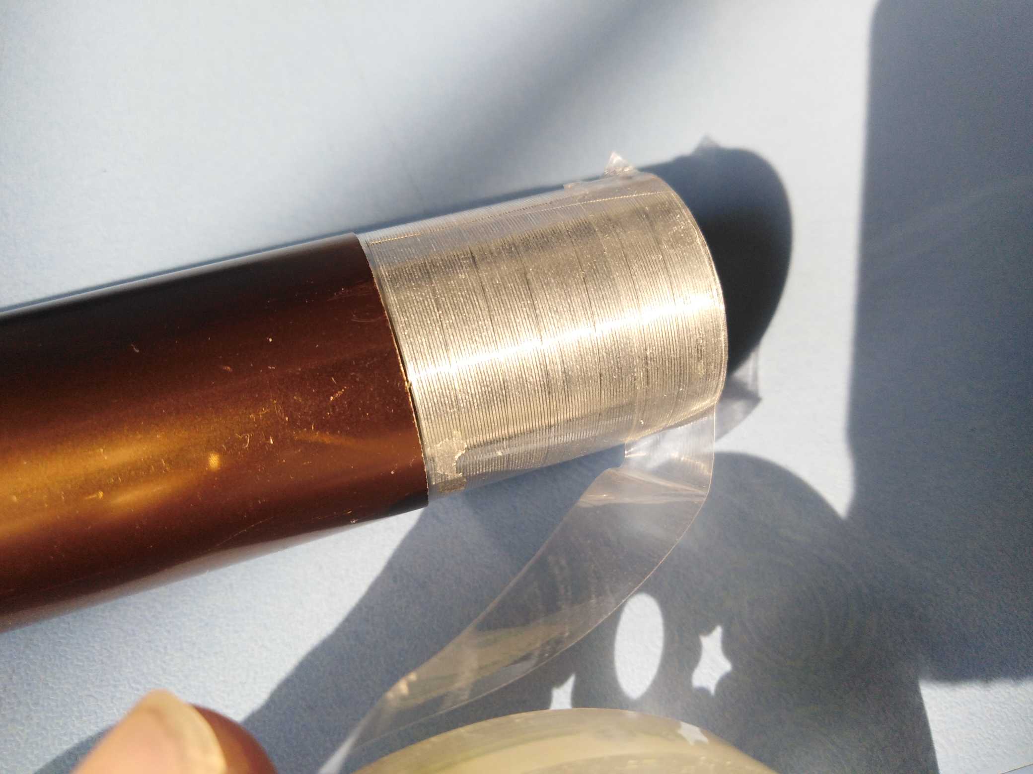

这里为了方便插入,厂家把特地把供弹管削薄露出银色一头,不过和供弹三通的工差大了些(0.5mm左右)如果不做固定会出现供弹管撸飞的尴尬情况。见下图和视频。
这里用胶带加厚即可由后到前缠绕圈数逐渐增多
(到后边不要缠太厚,缠完摸着管平整就行)上发射管和前套管也有空隙,处理方法同理。(上发射管后有个胶皮提前插入三通)然后一起同时插入,发射管砸到银色一段不外露即可,然后自己试试紧不紧。
这样就合格了。

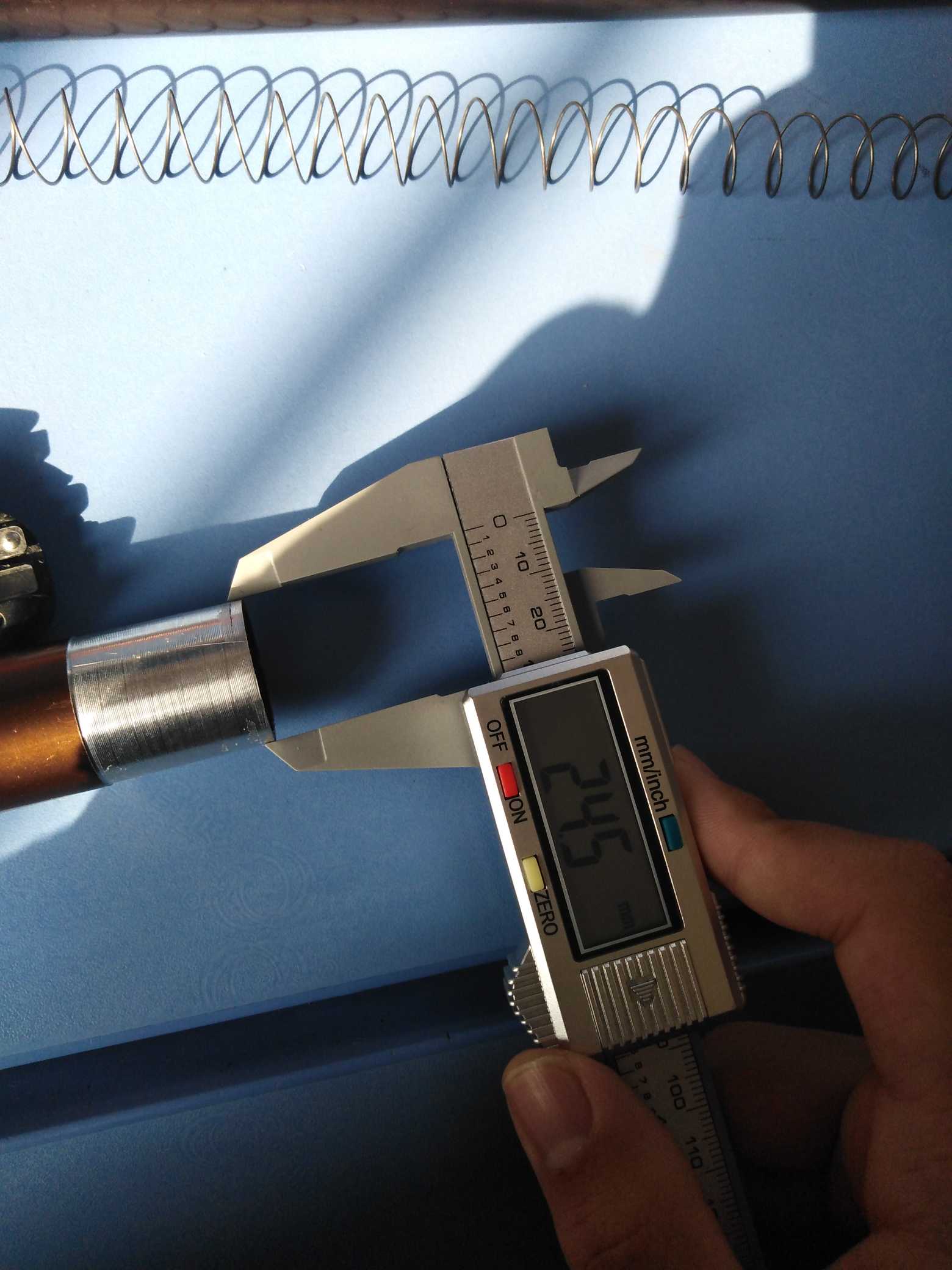

0.2气密

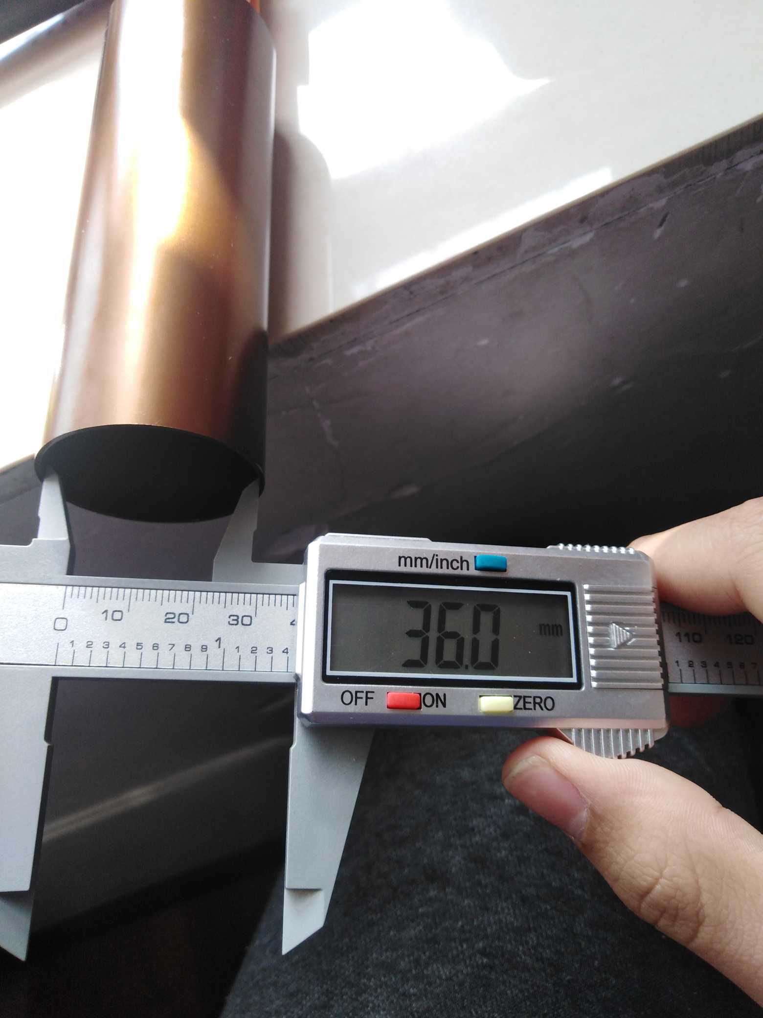

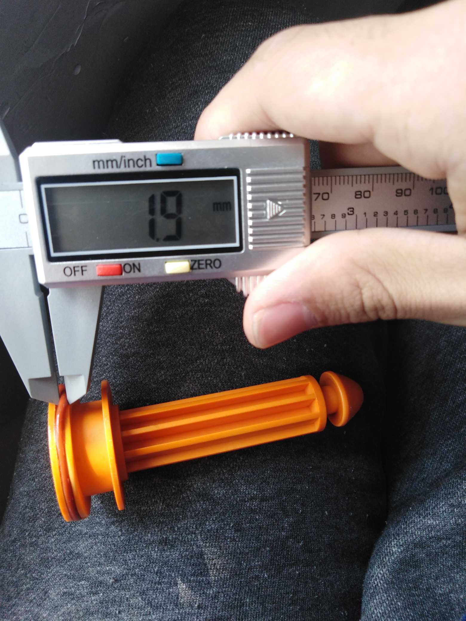

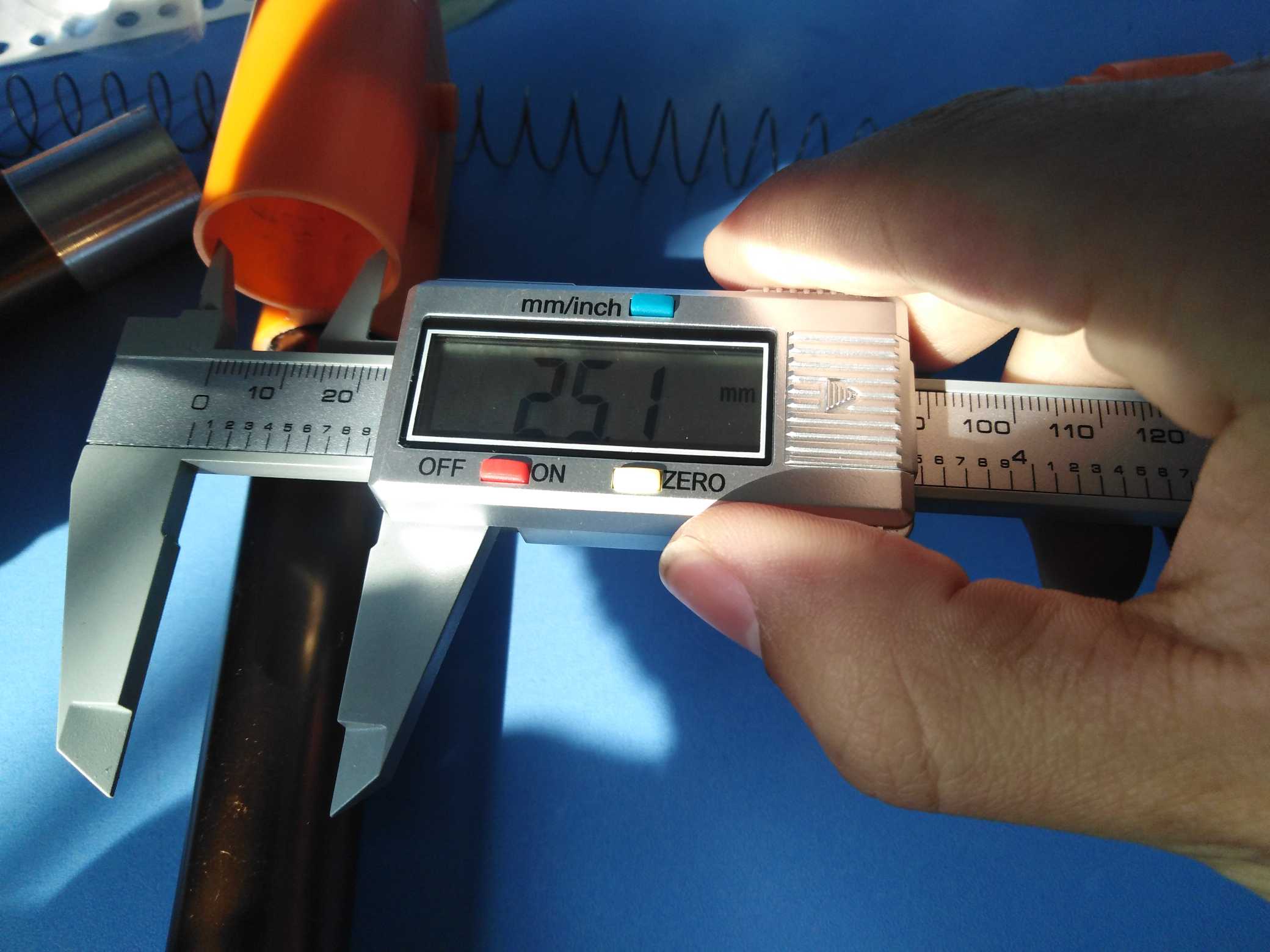

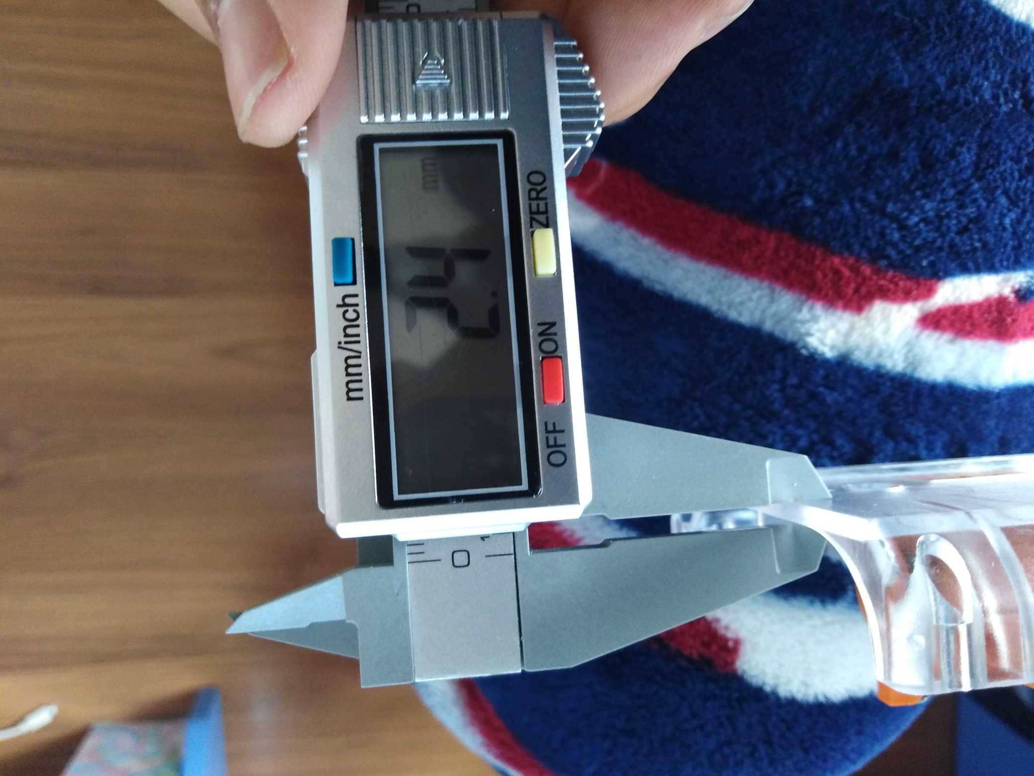

前后o圈的尺寸均为36*1.9,感觉自己的圈有问题可以按照这个尺寸另购。

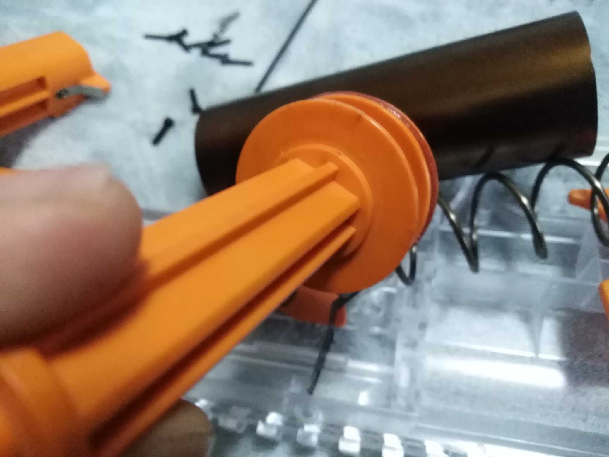

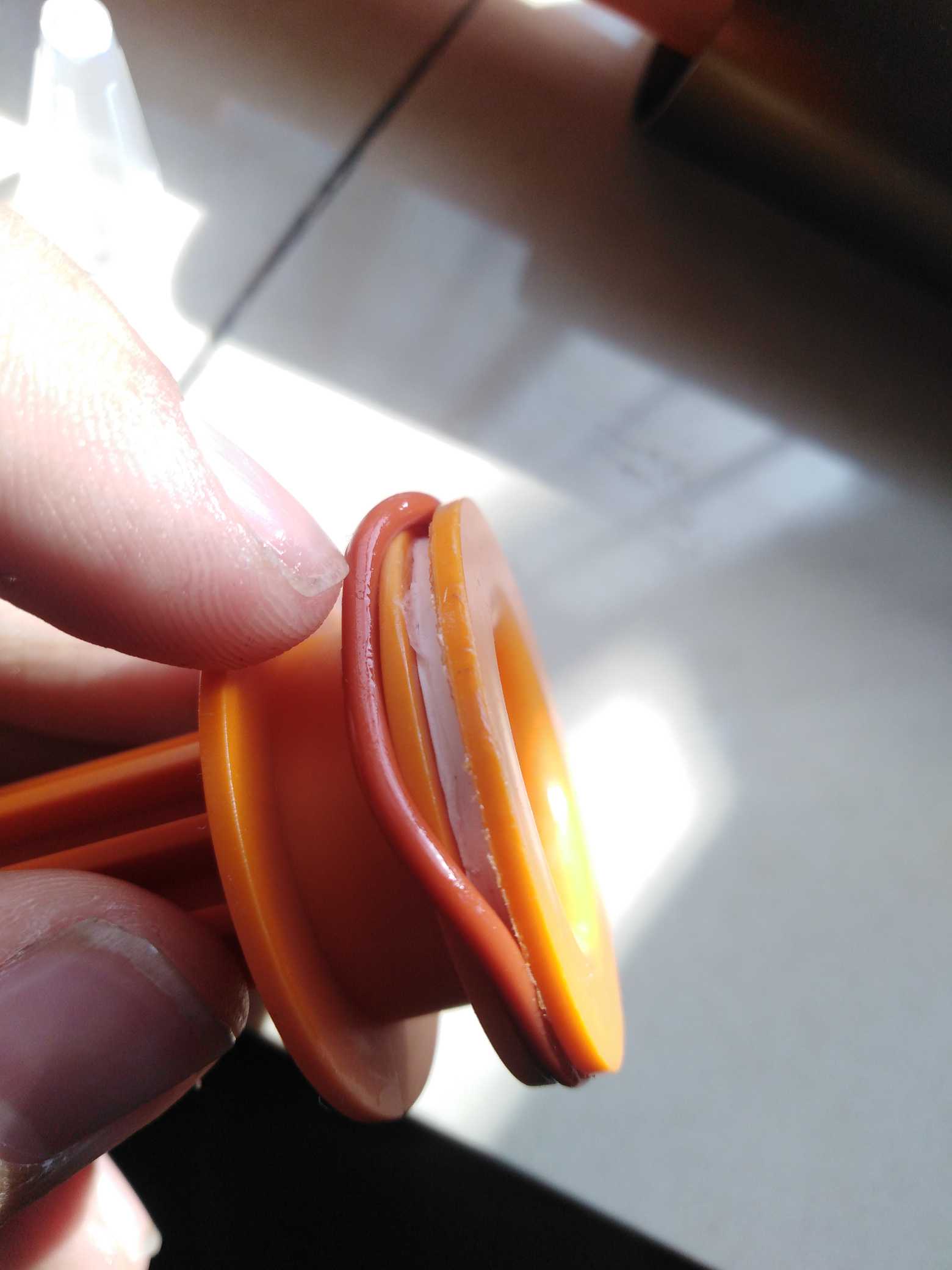

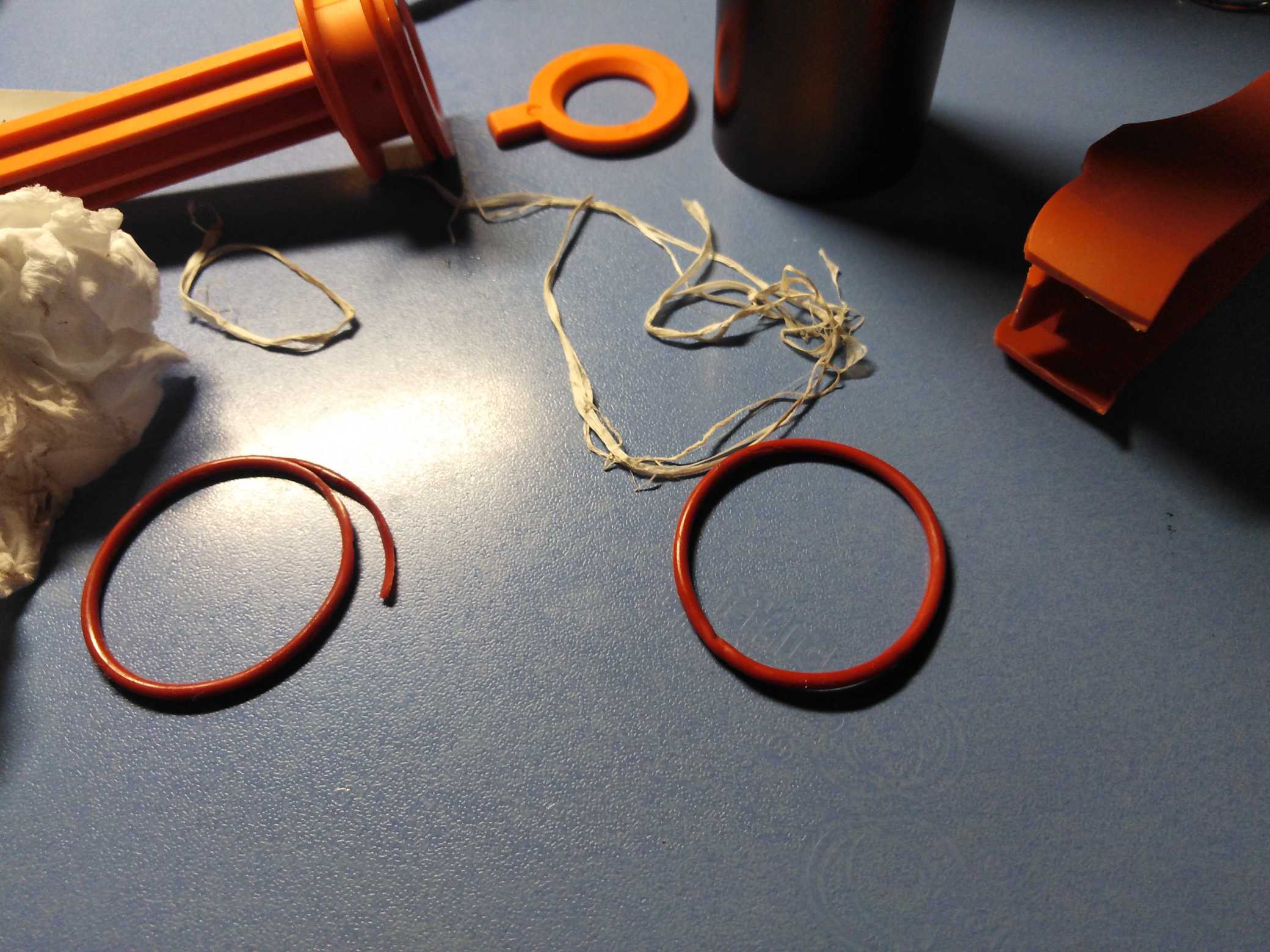

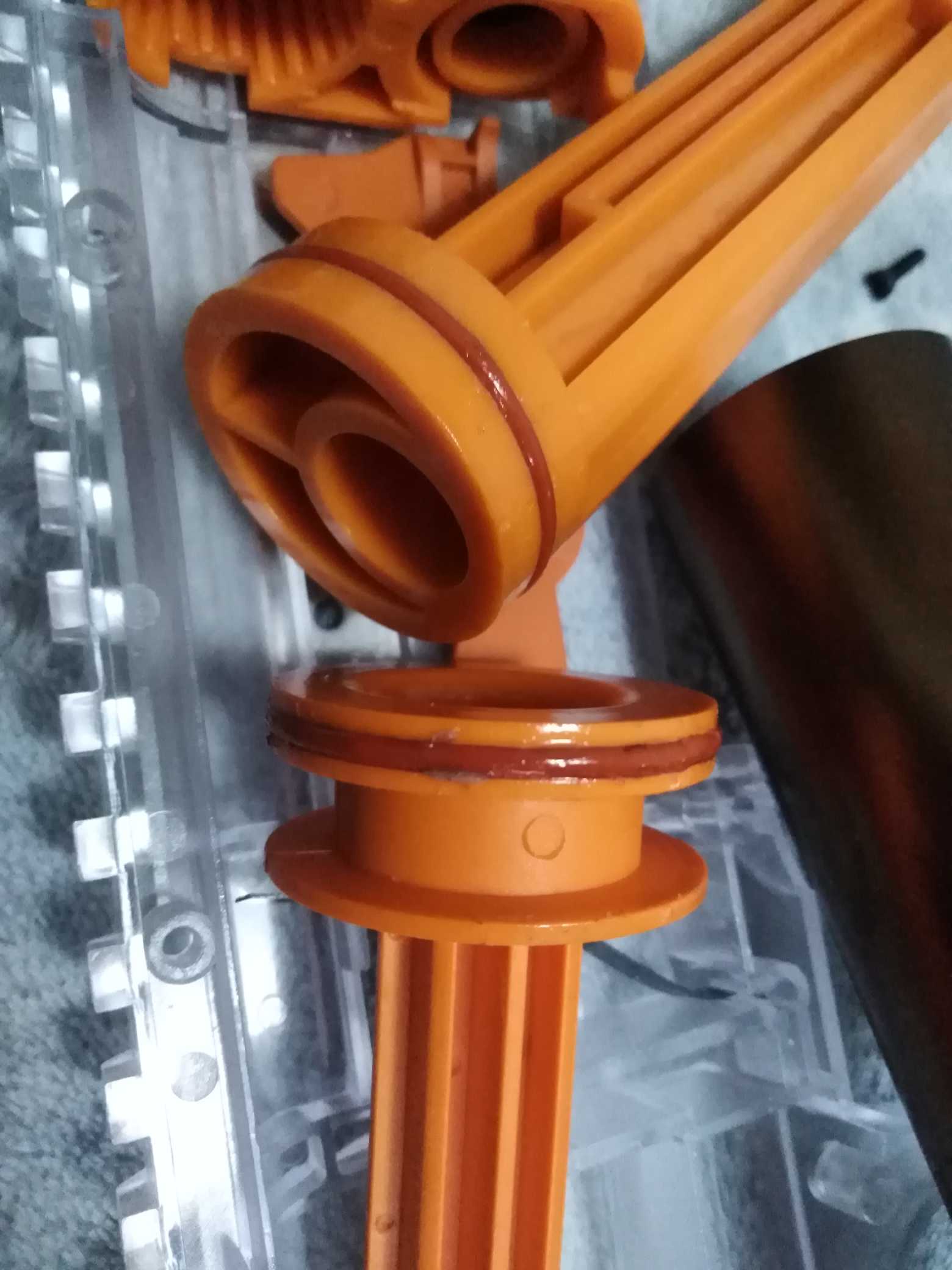

活塞和推头处的凹槽先绑上几圈生胶带,生胶带从中间撕成两半分别缠(推头我缠了两圈,活塞比较宽松,我缠了3圈)然后套上o圈,上润滑油,插到气缸里感受一下,既不要太紧(注意前推头,太紧的话强行插入o圈会出现裂口,久而久之会使o圈裂开导致漏气),也不要过松(会漏气)。做好气密后涂上润滑油(最好用硅油,楼主一开始用的机油差点吐了,而且还脏)
下图为楼主活塞处生胶带缠绕处。
以及o圈有缺口长时间使用的后果。。。
下面是本人气密的检测方法,手指堵住出气孔,前后拉动推头看是否相对运动(原理和针筒一样)。如果相对运动,恭喜你!气密处理合格了!ヾ ^_^♪

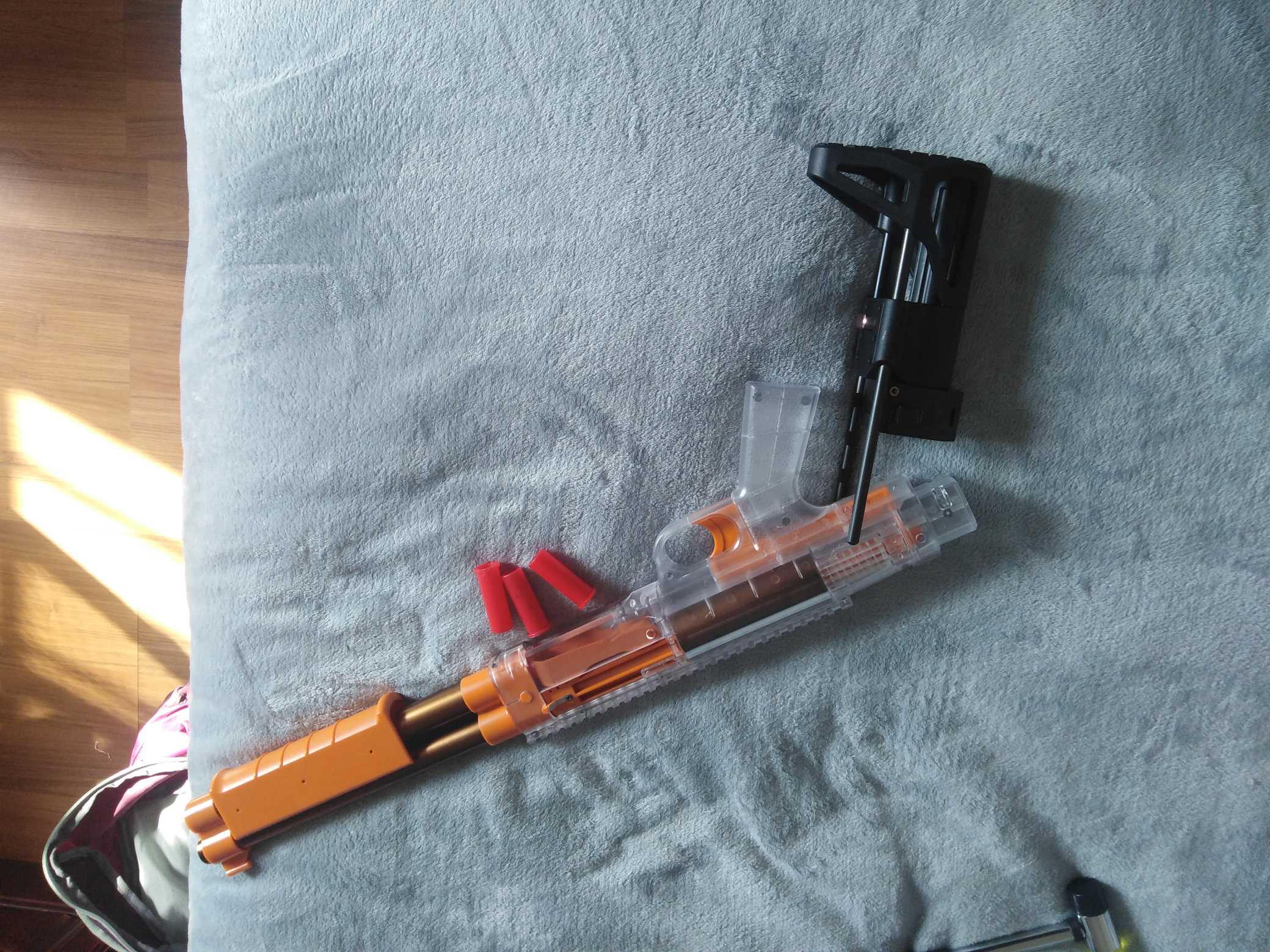

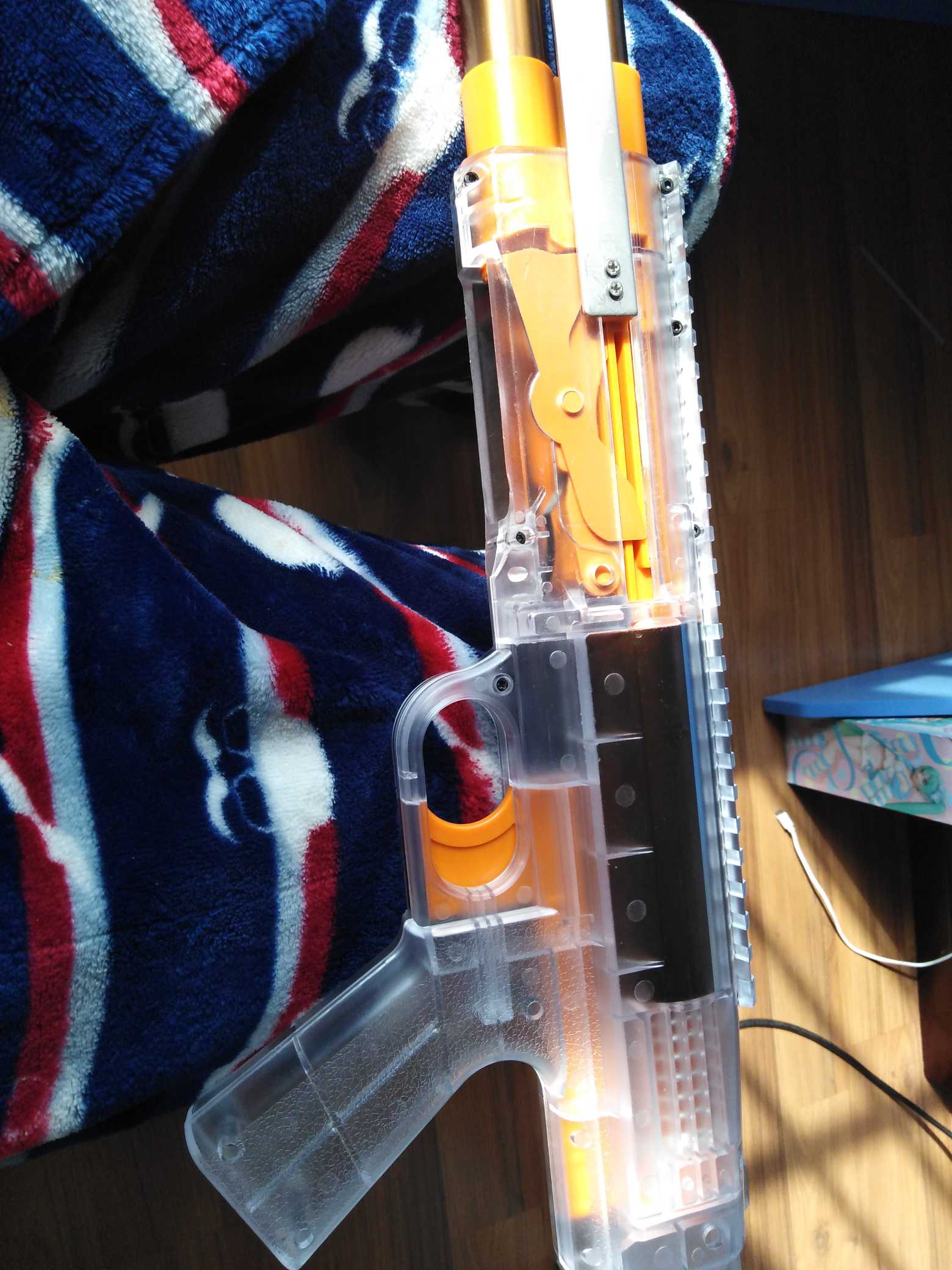

下面来看看它的内构和外观。

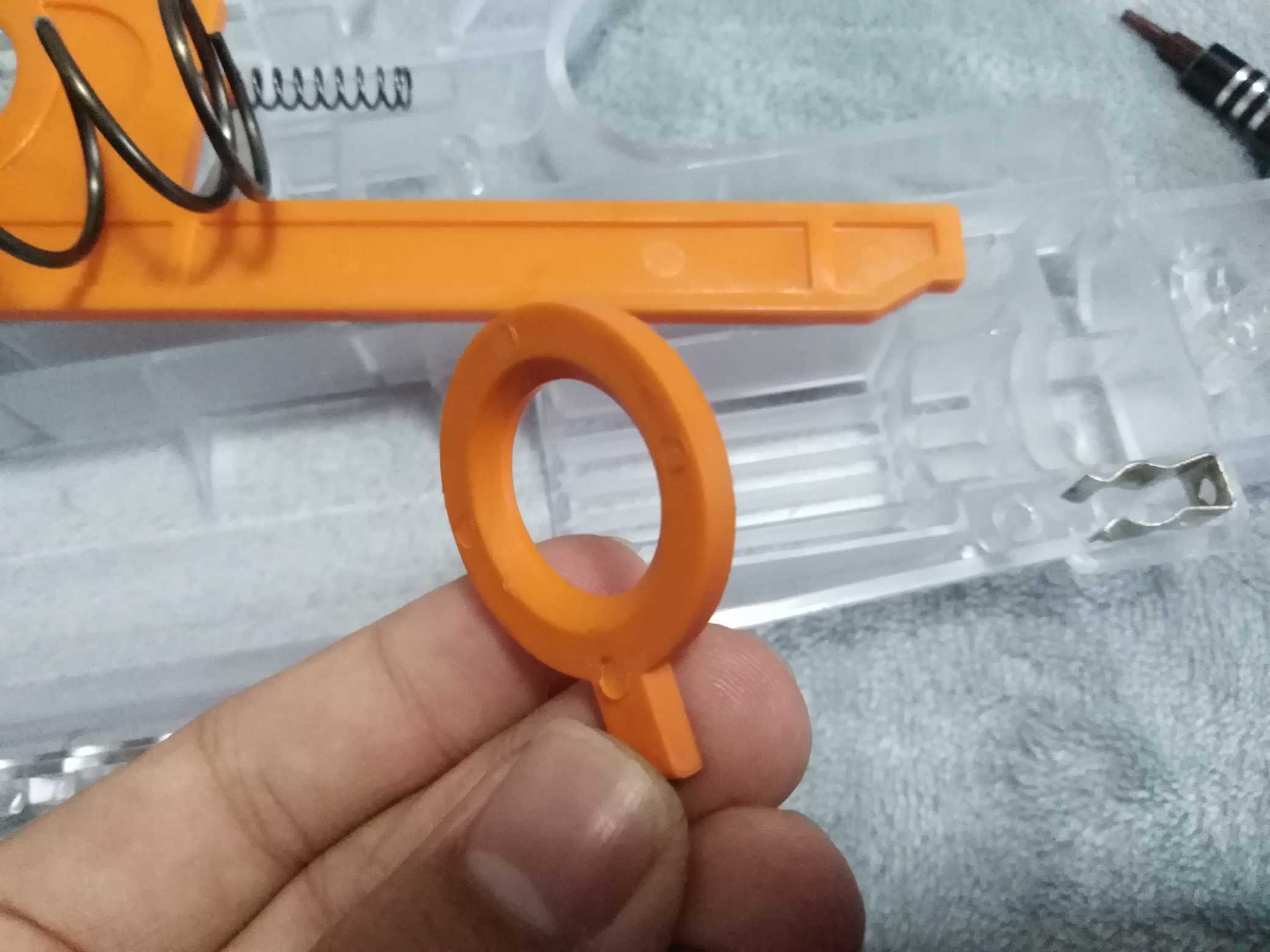

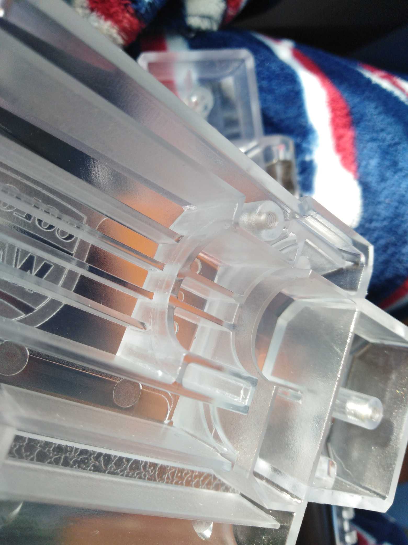

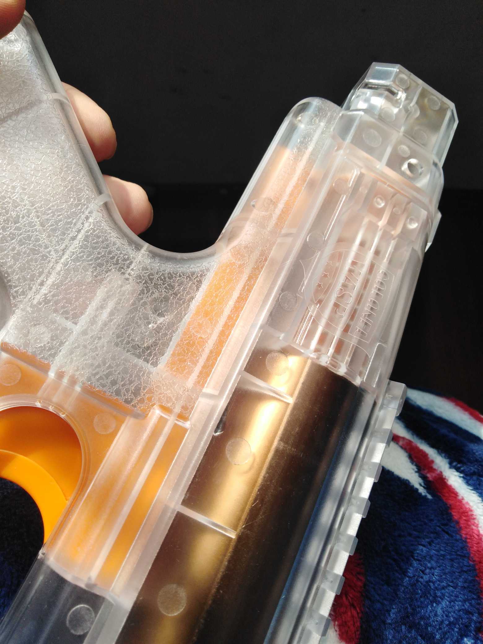

1.1内构

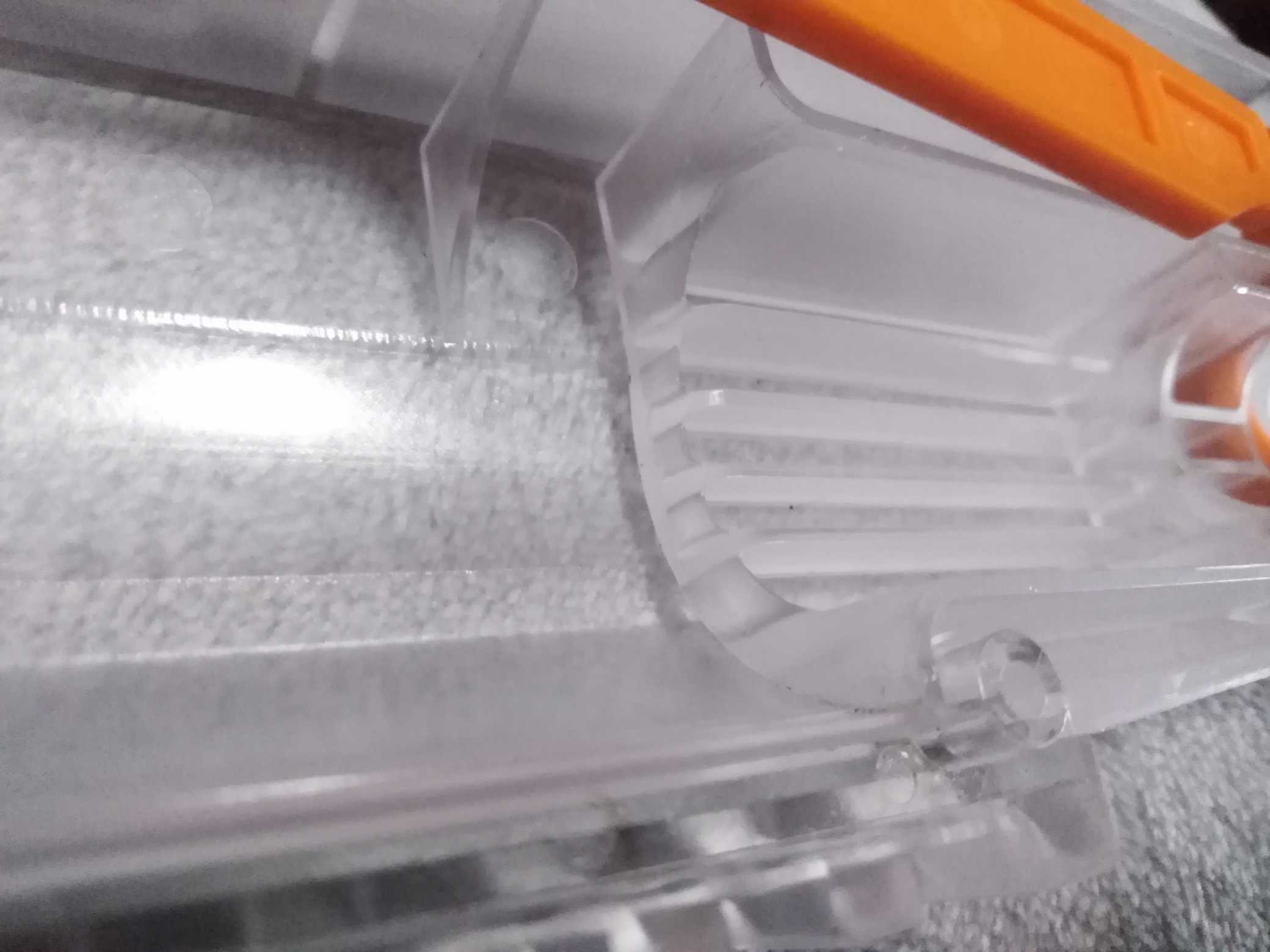

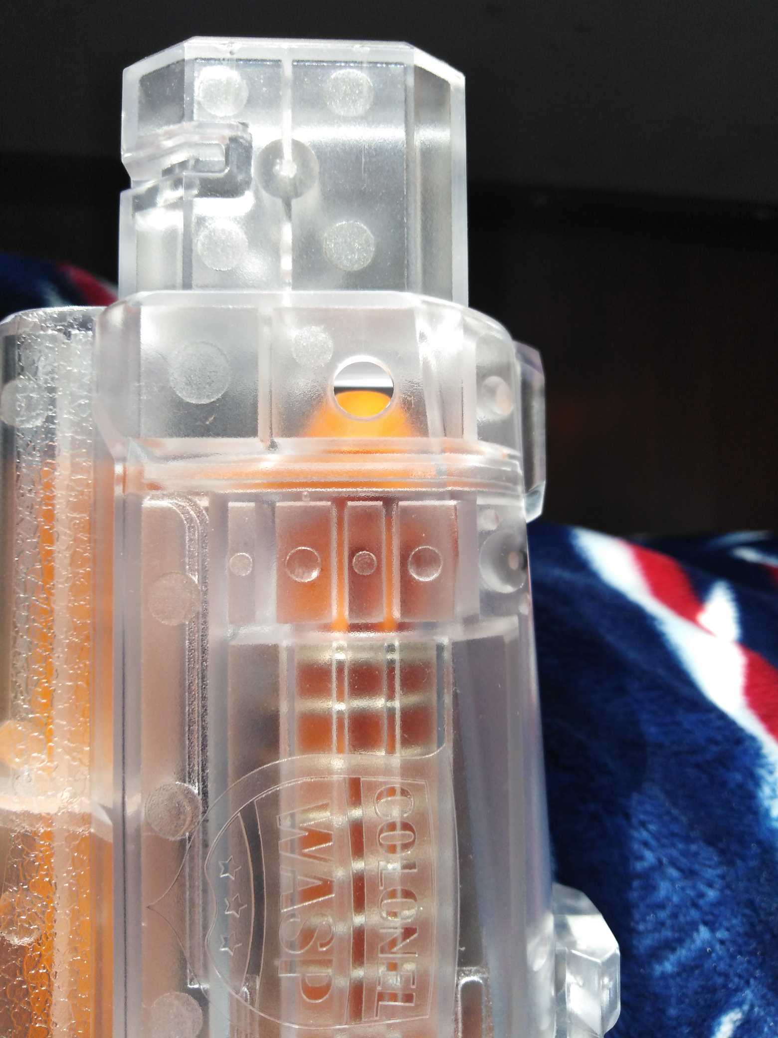

塑料虫的外壳为pc材质(五大工程塑料之一,抗压性贼好)厚度为2.4mm,老样子还是经典两片壳,弹簧受力处用了几道连杆加强受力程度。内构的橙色零件均为尼龙材质,所以完全不要担心强度问题(14kg以下弹簧绝对没问题,这一方面在下面的性能测试中会体现的)
气缸为金属制,量很足,在上个时代算绝对的老大哥,不知在nerf里如何。
内径36mm长108mm

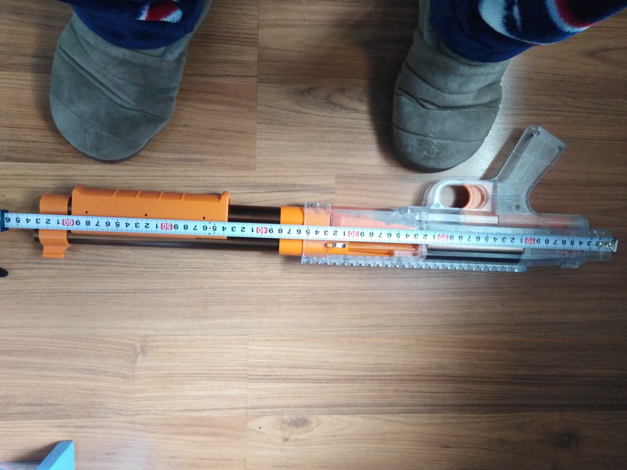

1.2外观

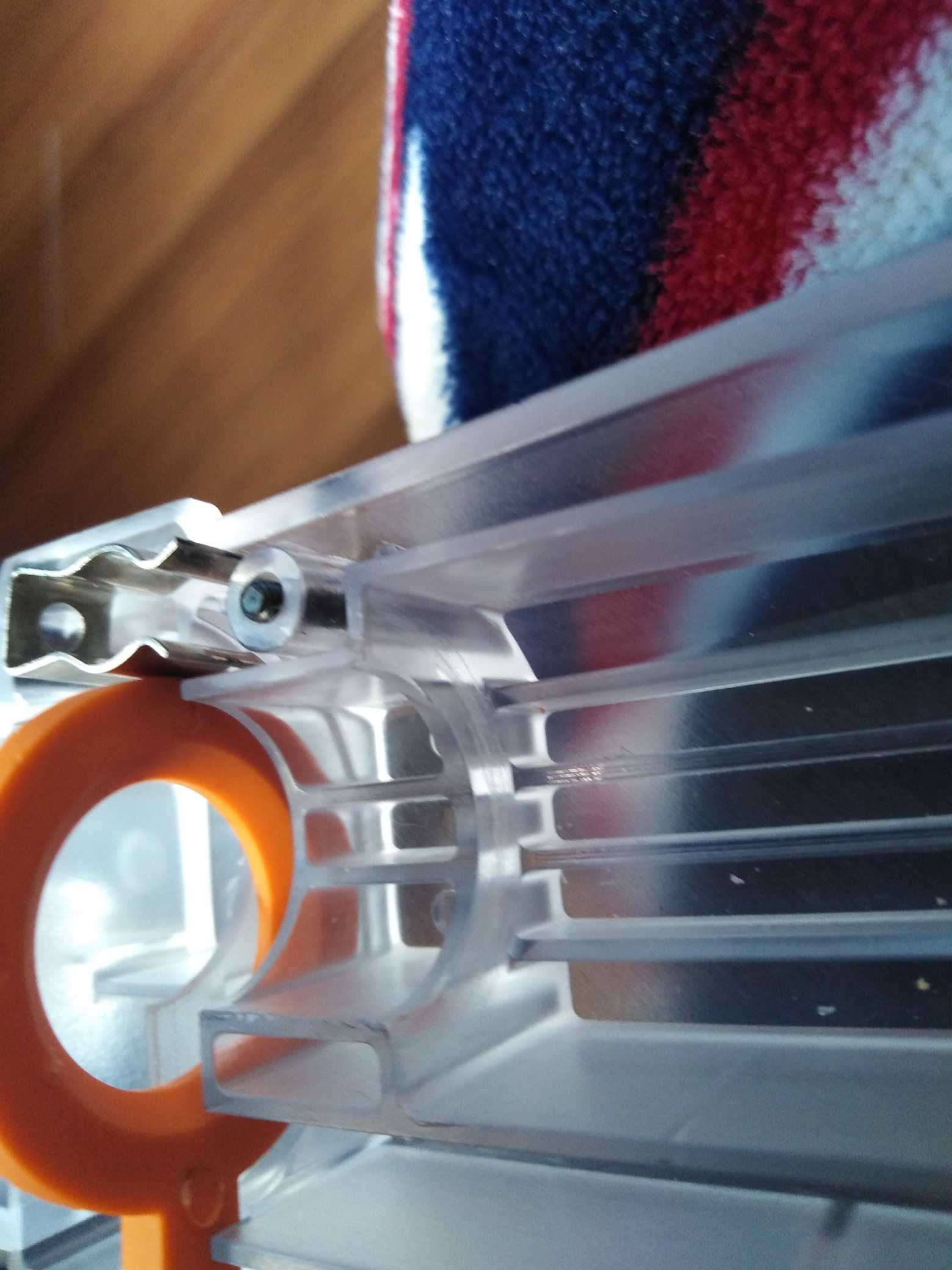

组好后,塑料虫总长为63cm(要加后托的话,对像我一样手短的朋友体验不是很好,因为太长了,装上工匠家伸缩托要打磨,长度最短可达78cm)
握把处有粗糙纹路处理,增加握持摩擦力。左上印着黄蜂家的logo。旁边开了个孔,推测是装背带换使用的。
无保险结构。
未托有适配nerf托的接口
这里鸡苗是黄蜂的一大槽点,只有一个钱准星,完全没有用的说(建议锯掉,换四变点

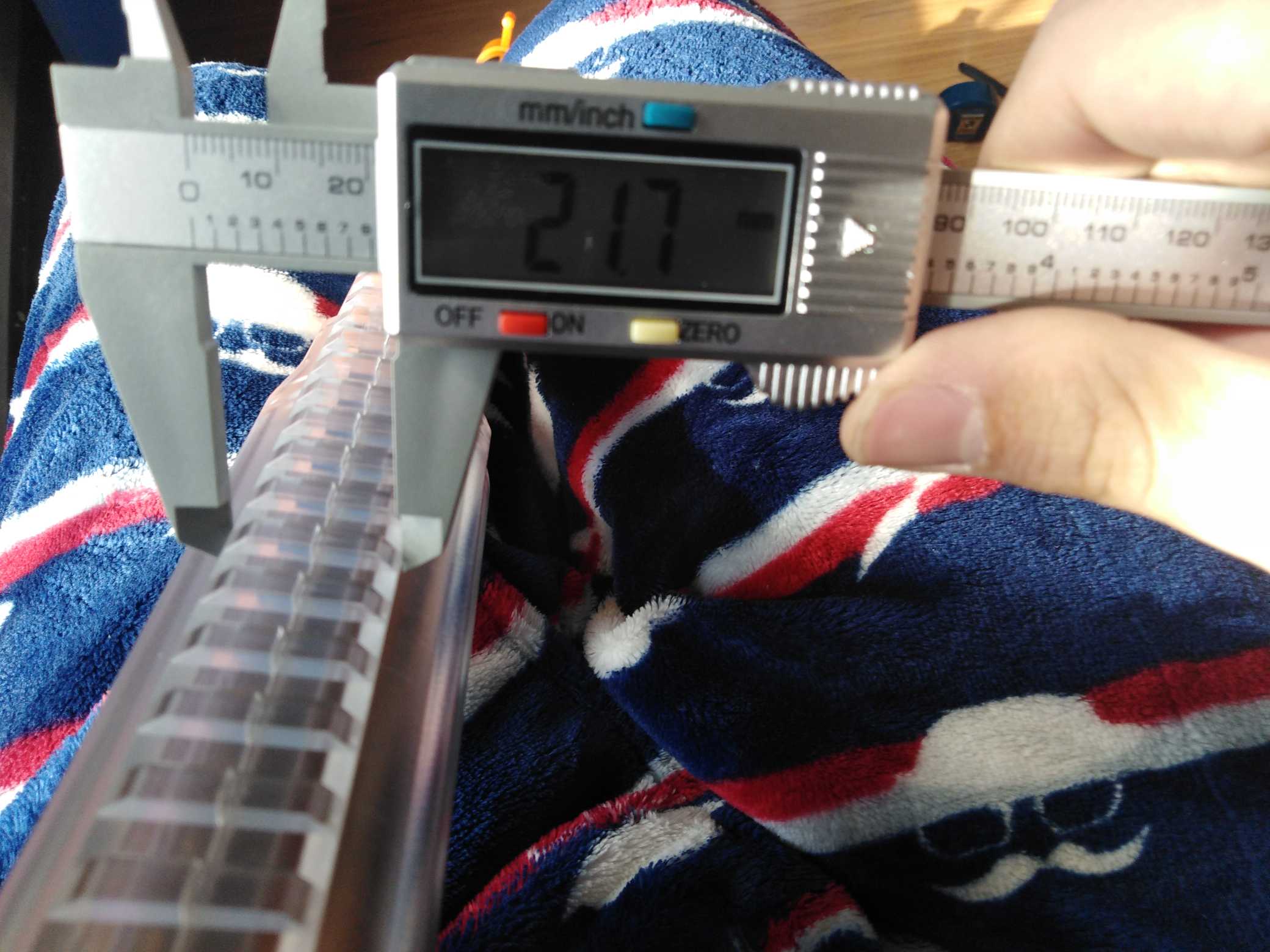

上导轨很长,宽度为21mm左右,适配大部分配件。

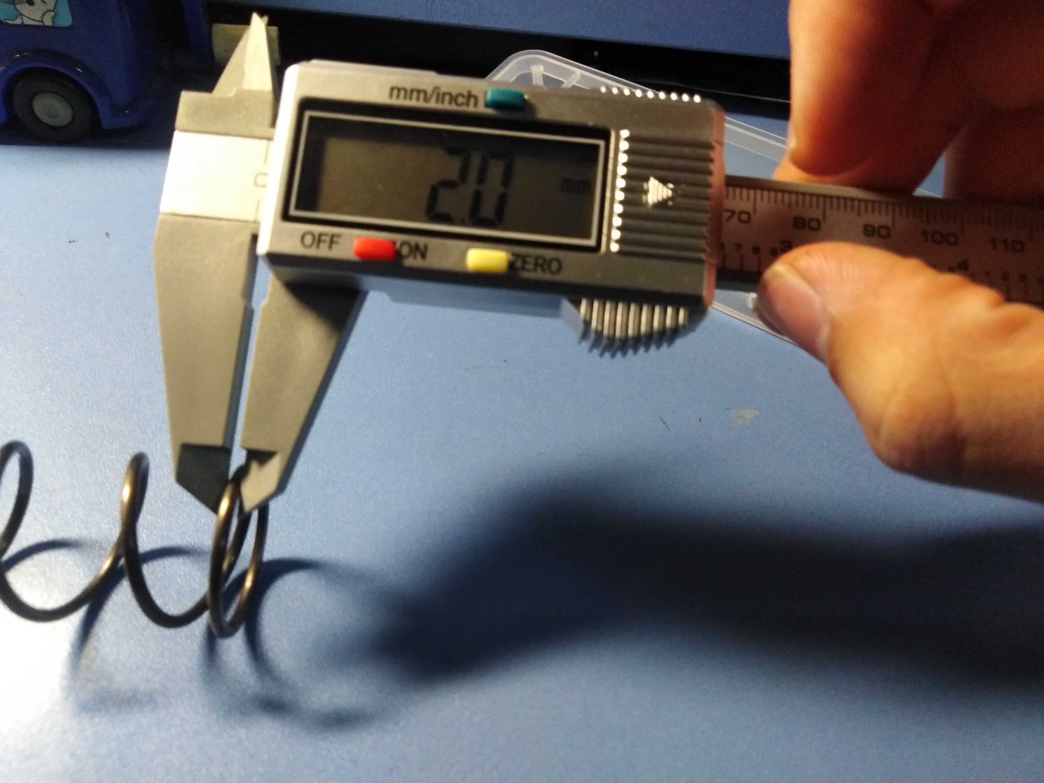

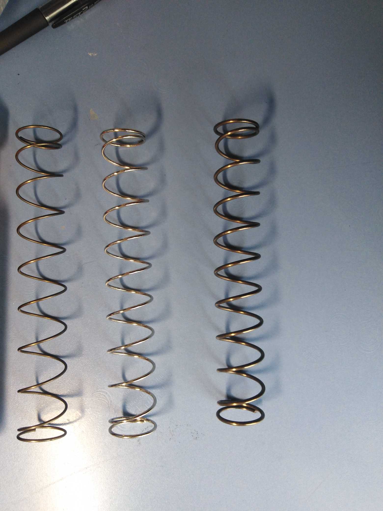

这里楼主用三组弹簧进行测试
分别为
原厂  (线径1.2mm)
10kg (线径1.4mm)
14kg (线径2mm)

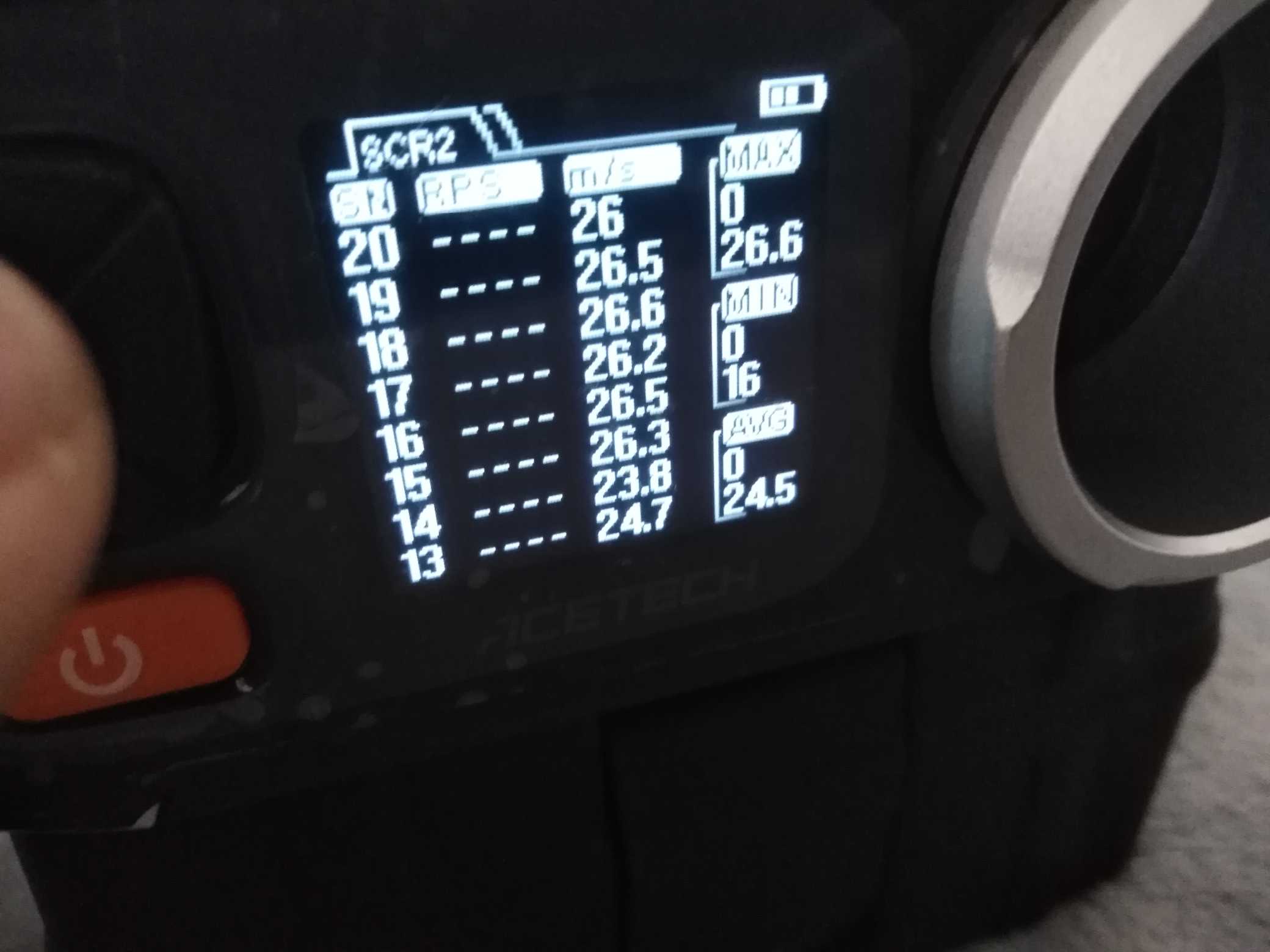

首先是原厂弹簧
。。。(其实不看就知道啥结果了

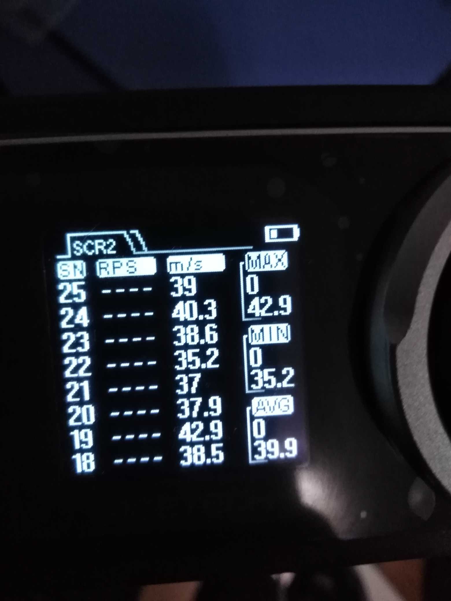

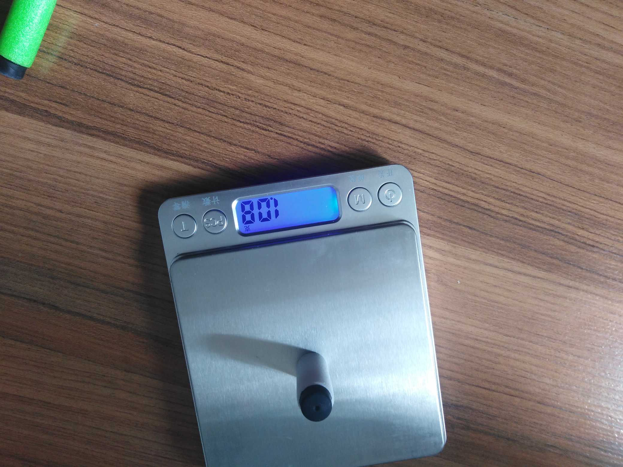

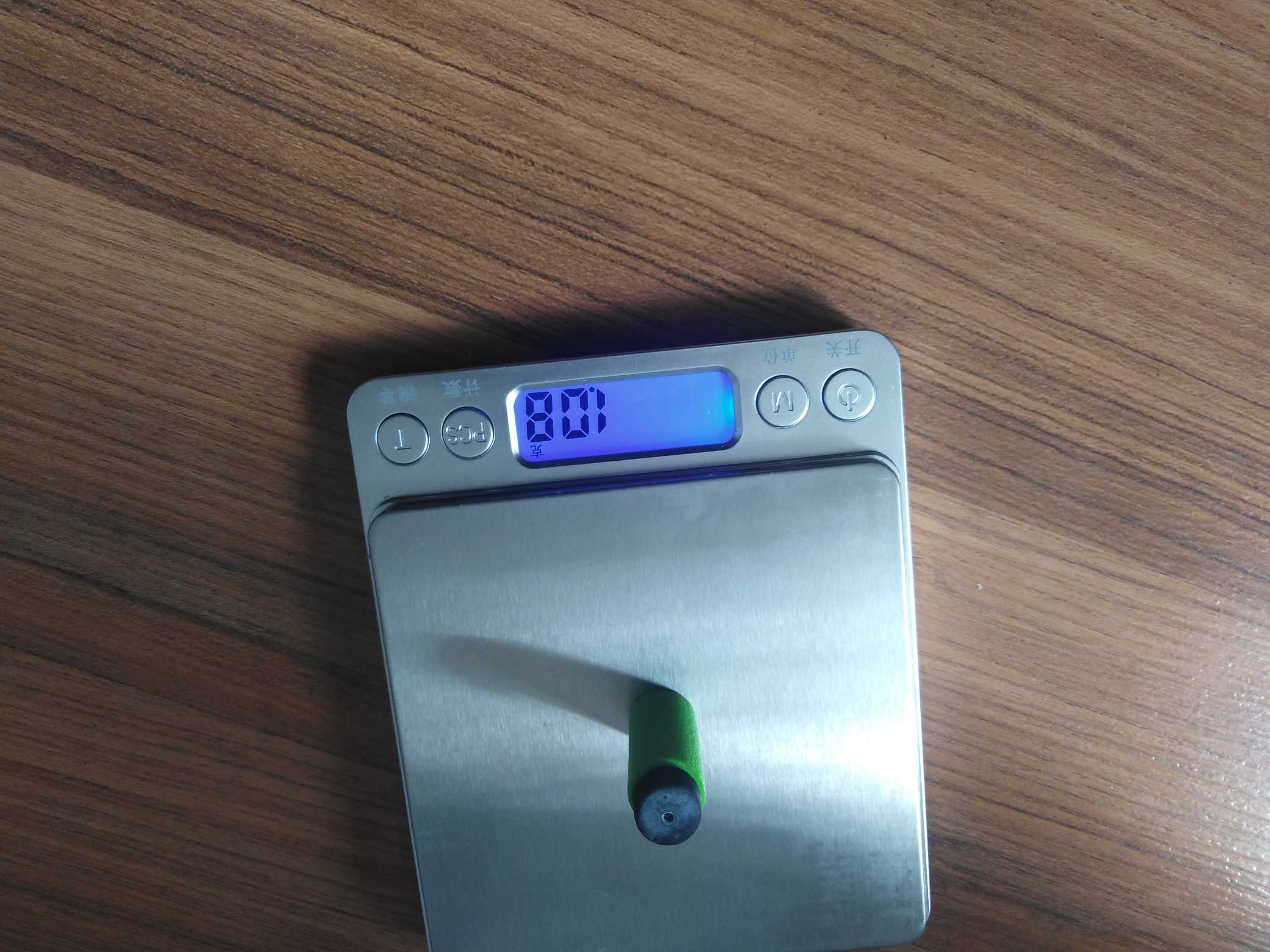

使用为工匠大师家短弹(绿色为已用,白色未用)质量均为1.08g

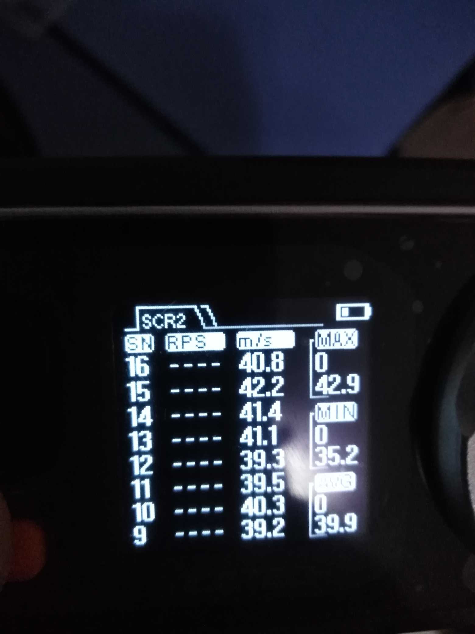

原厂弹簧初速非常安全。平均24
原厂给家里熊孩子玩不错。
弹道表现:真.尿十米,正好垂直落到厨房门口鸡蛋框里。

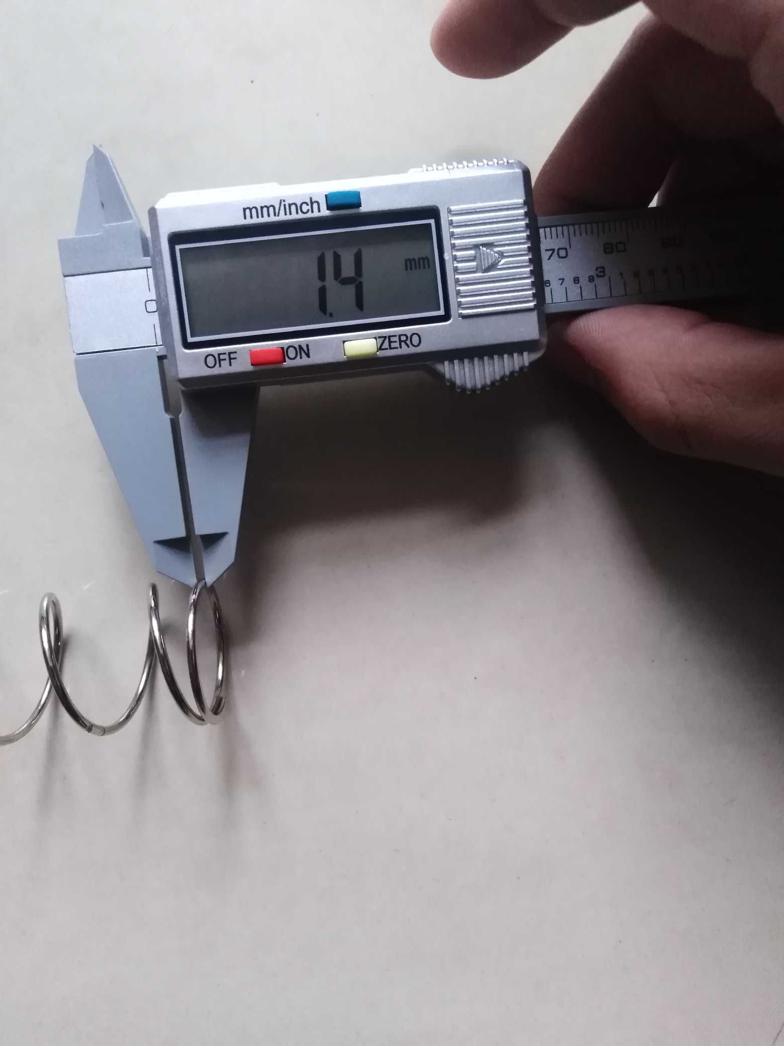

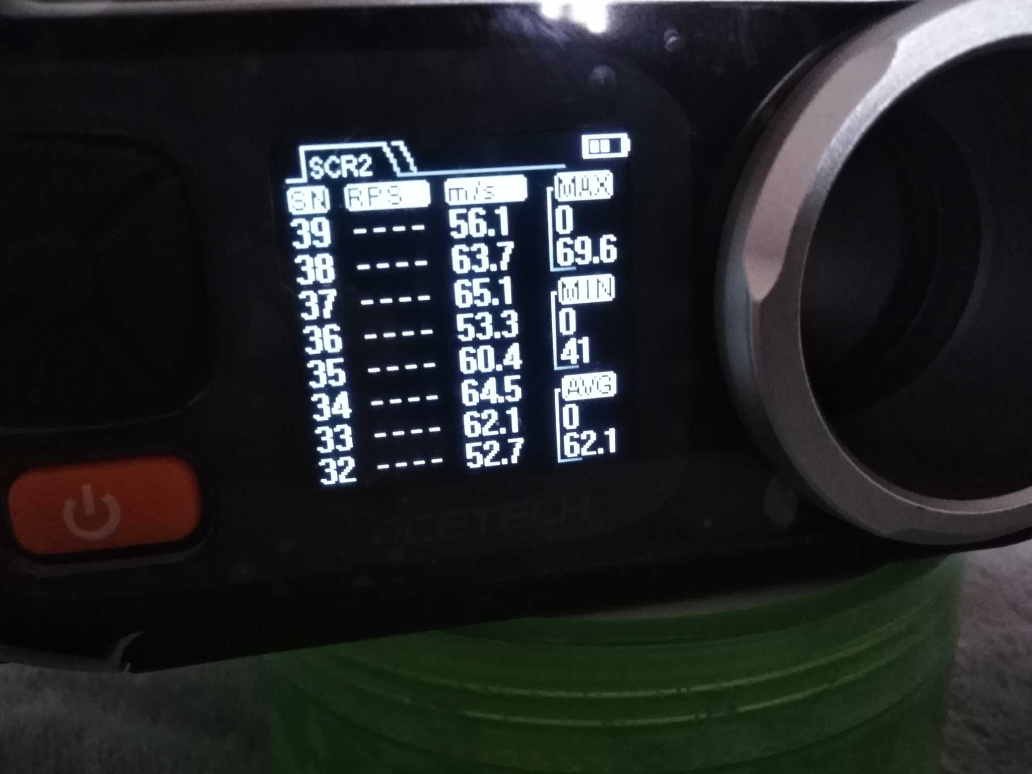

10kg弹簧(线径1.4)
这个速度比较正常了,可以在家打打靶。
不过为啥初速还没猎豹高?⊙ω⊙

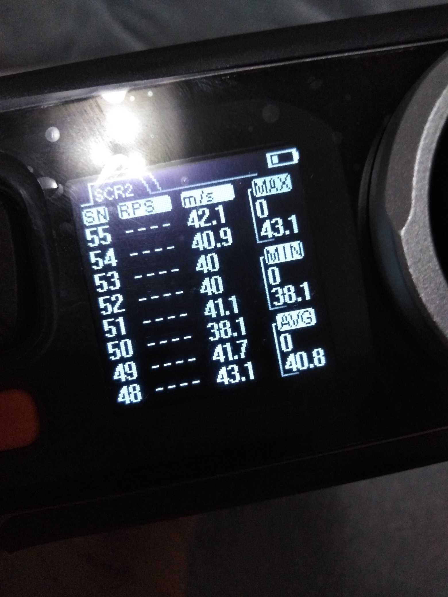

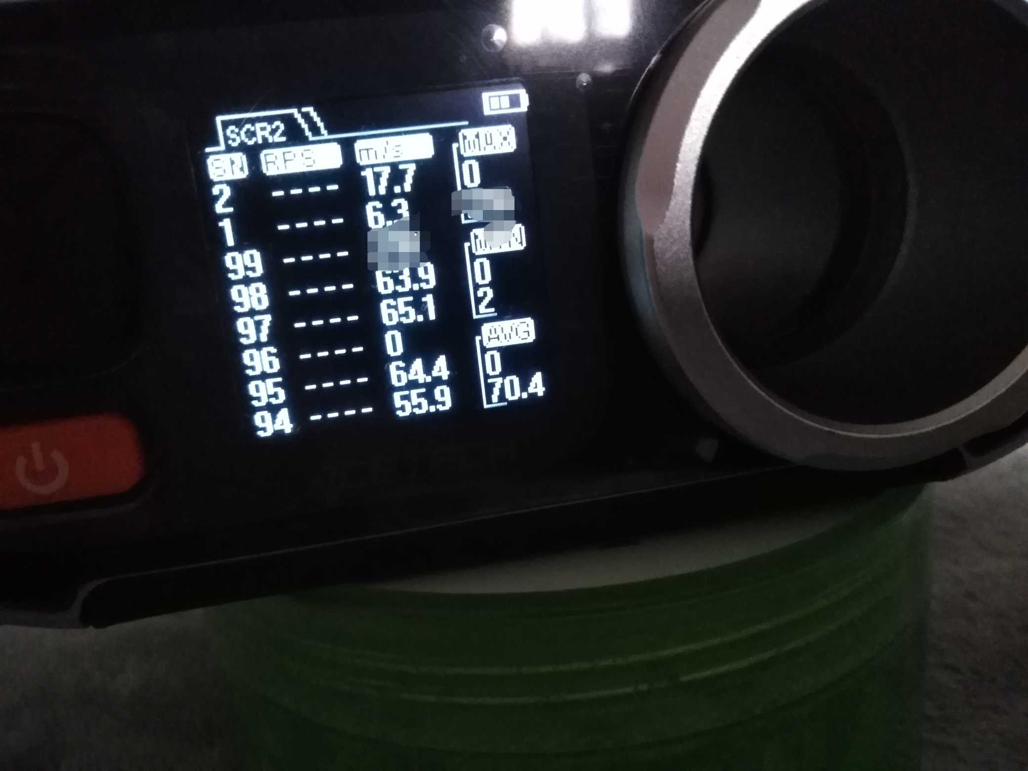

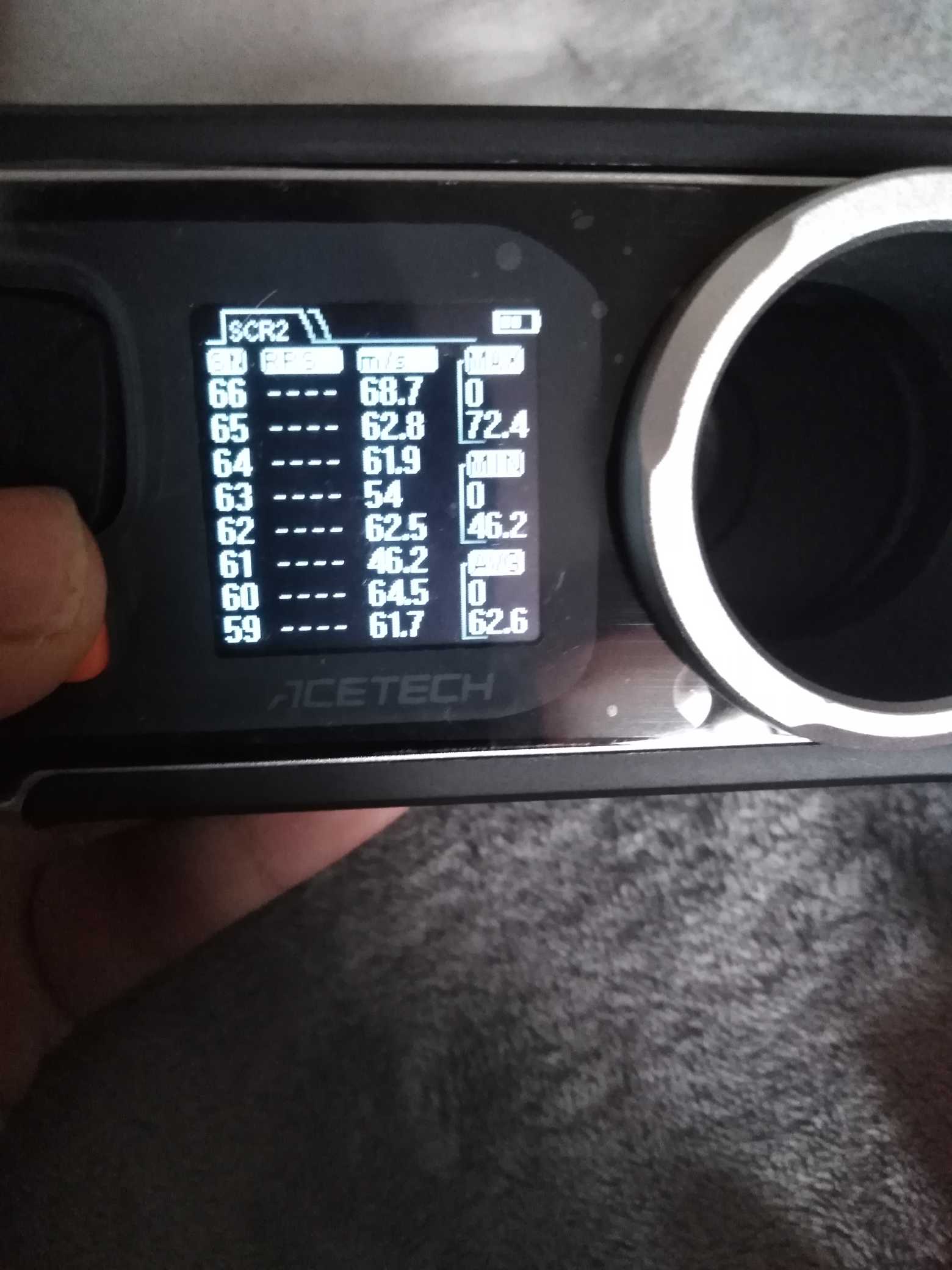

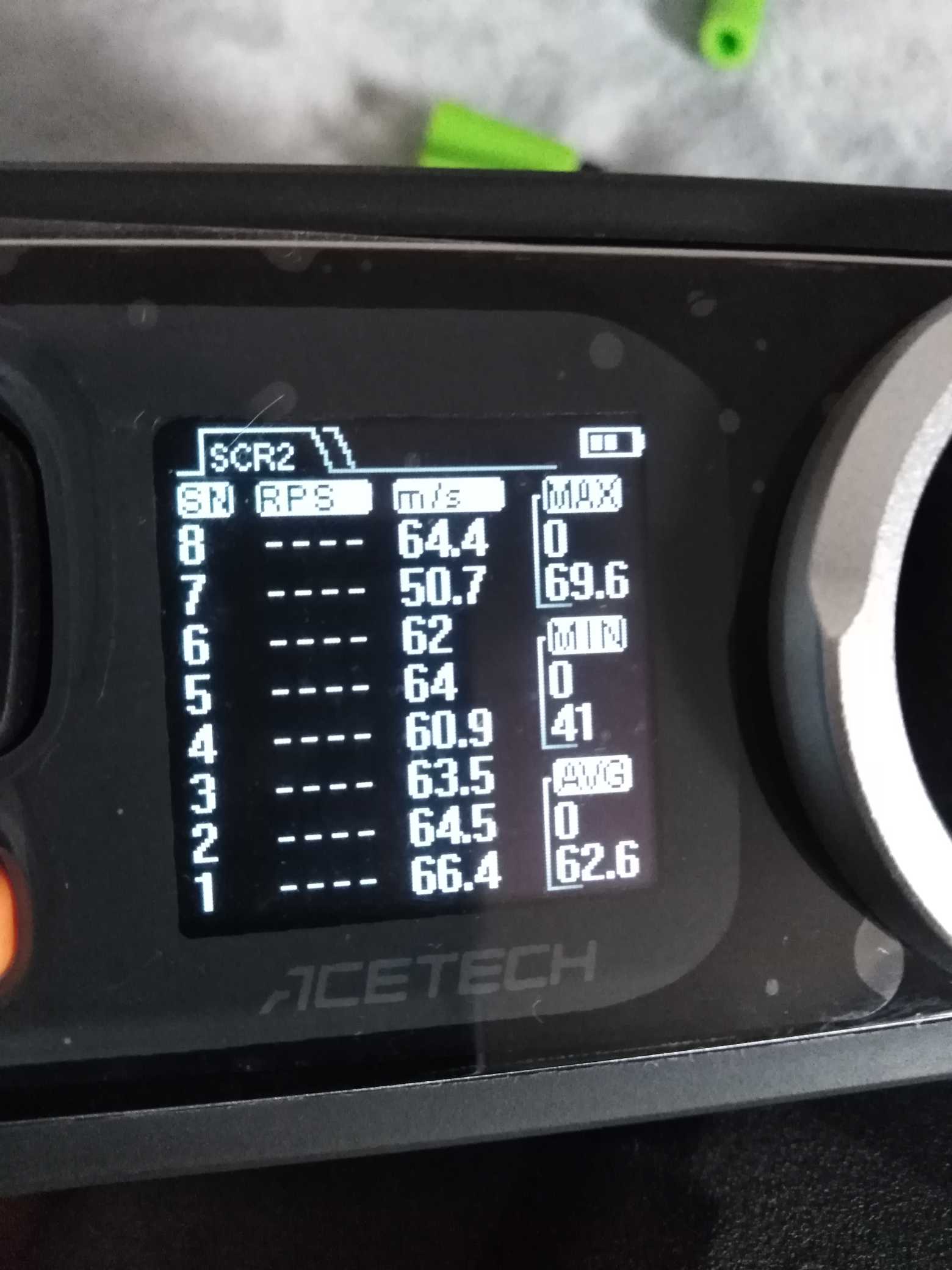

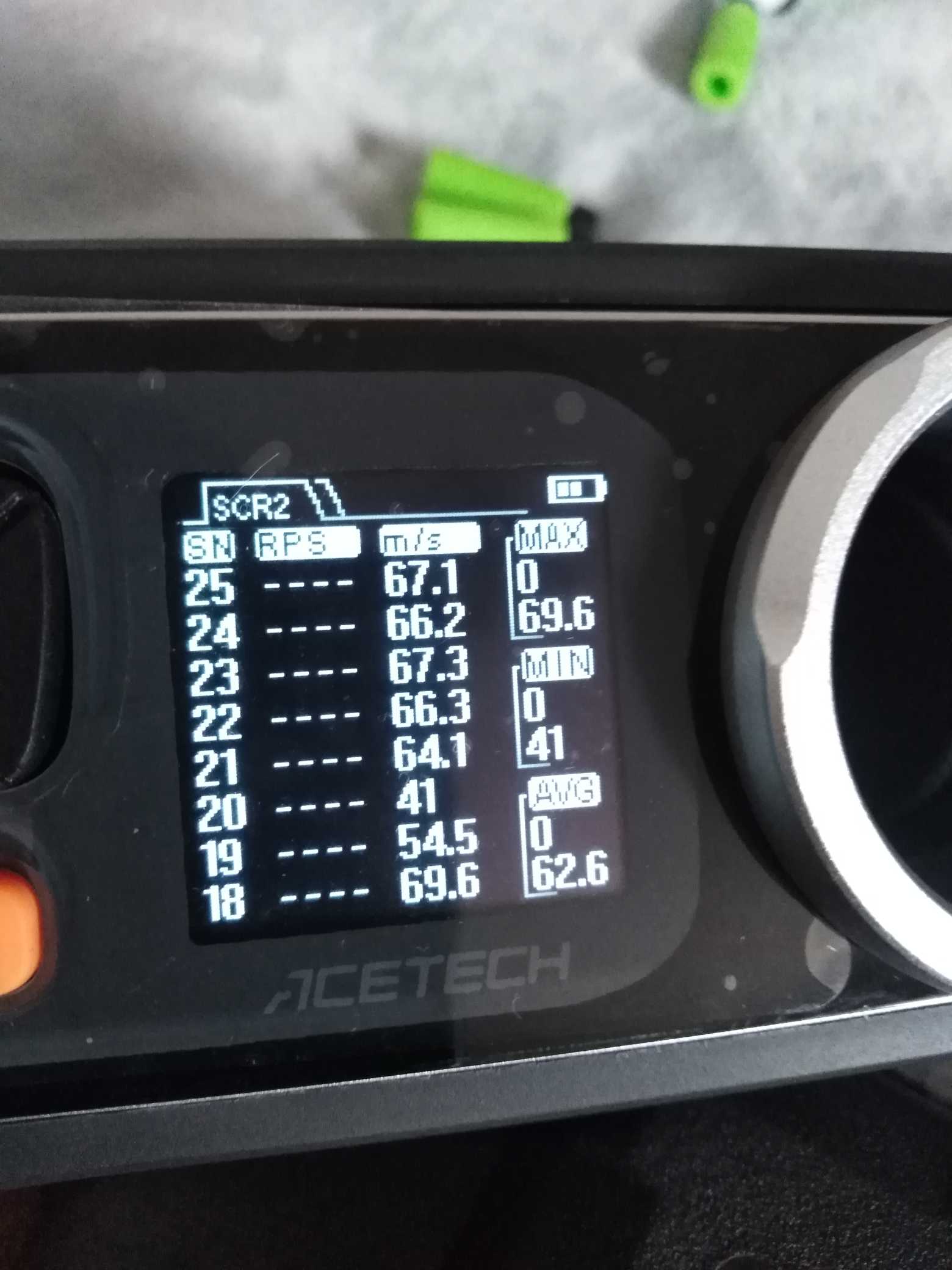

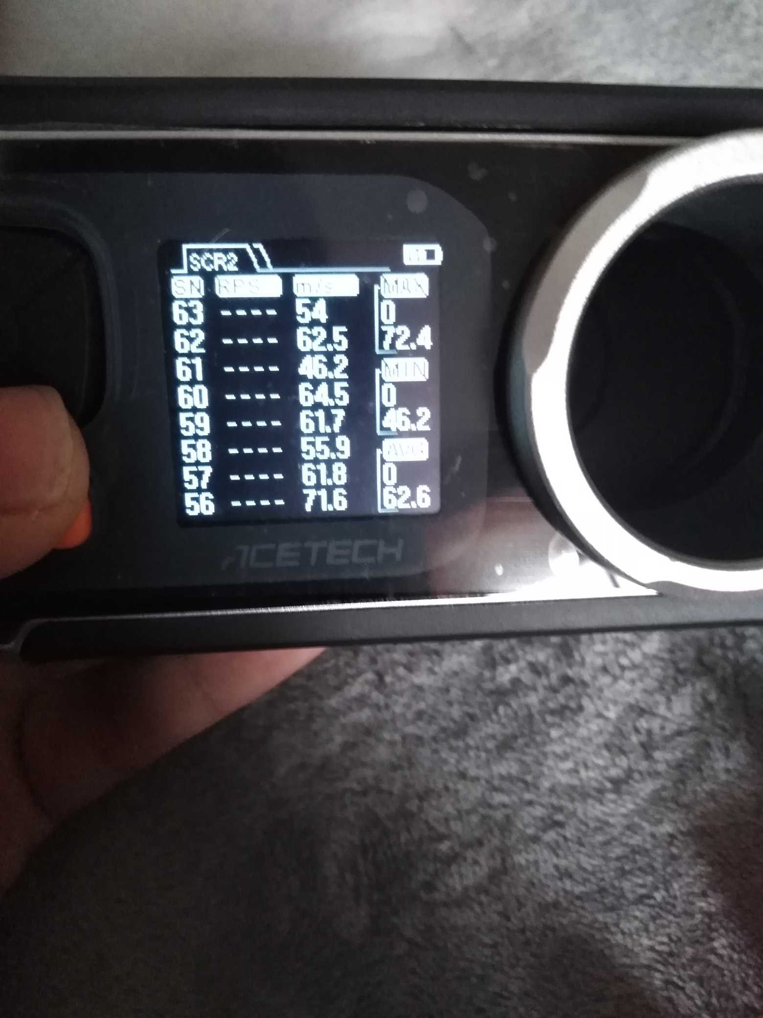

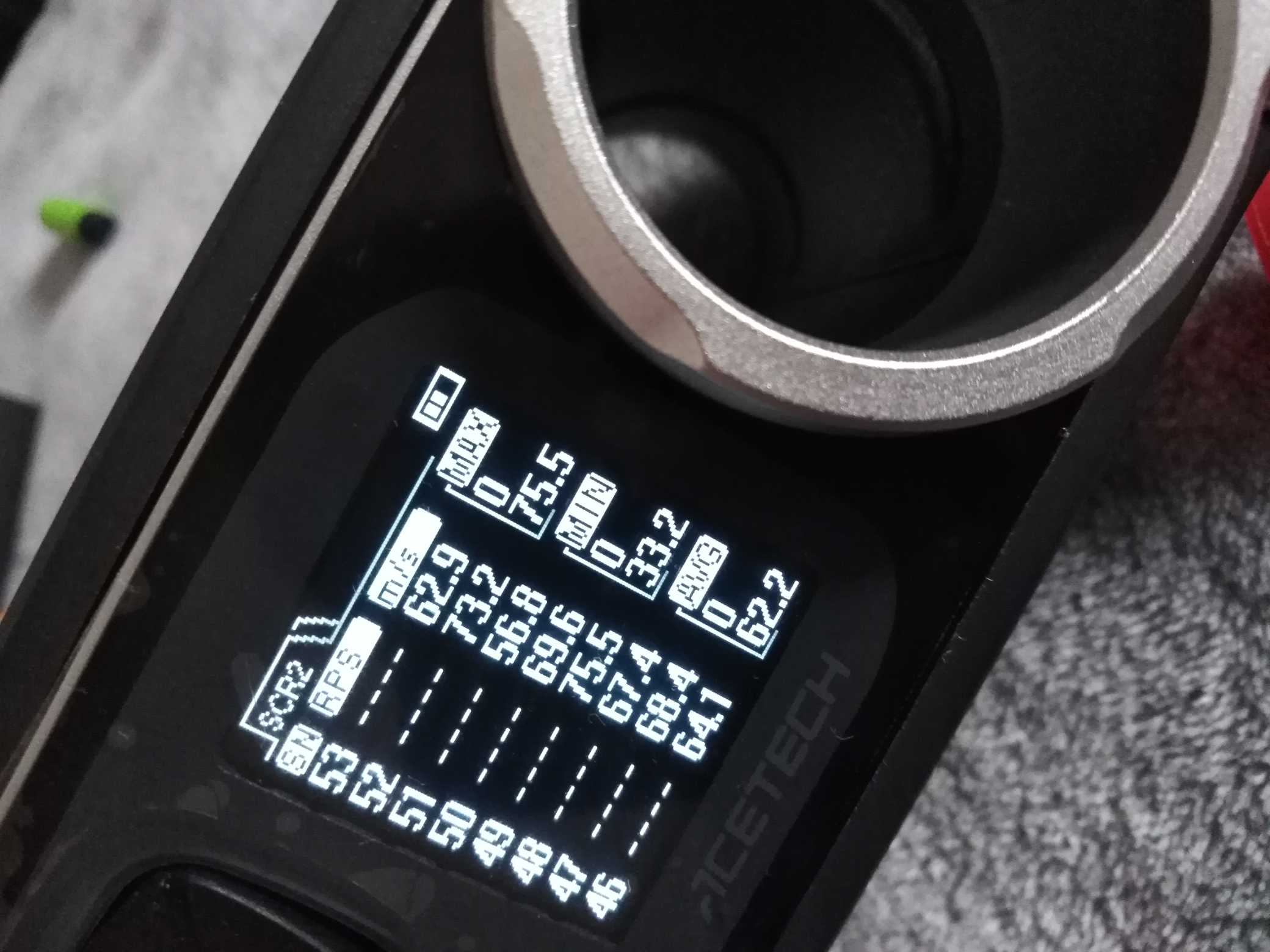

来厉哦xdm,14kg百发测试!
弹道表现:肯与邻翁相对射
初速大家自己细品(波动幅度比较大)
前45发用的为打过的绿弹
后面测试用的均为刚拆盒的白弹
这里可见影响虫喷的性能有很多,每一次的拉通是否到位,弹的耐久度。都会有很大的影响
这个性能下场感觉完全没有问题,

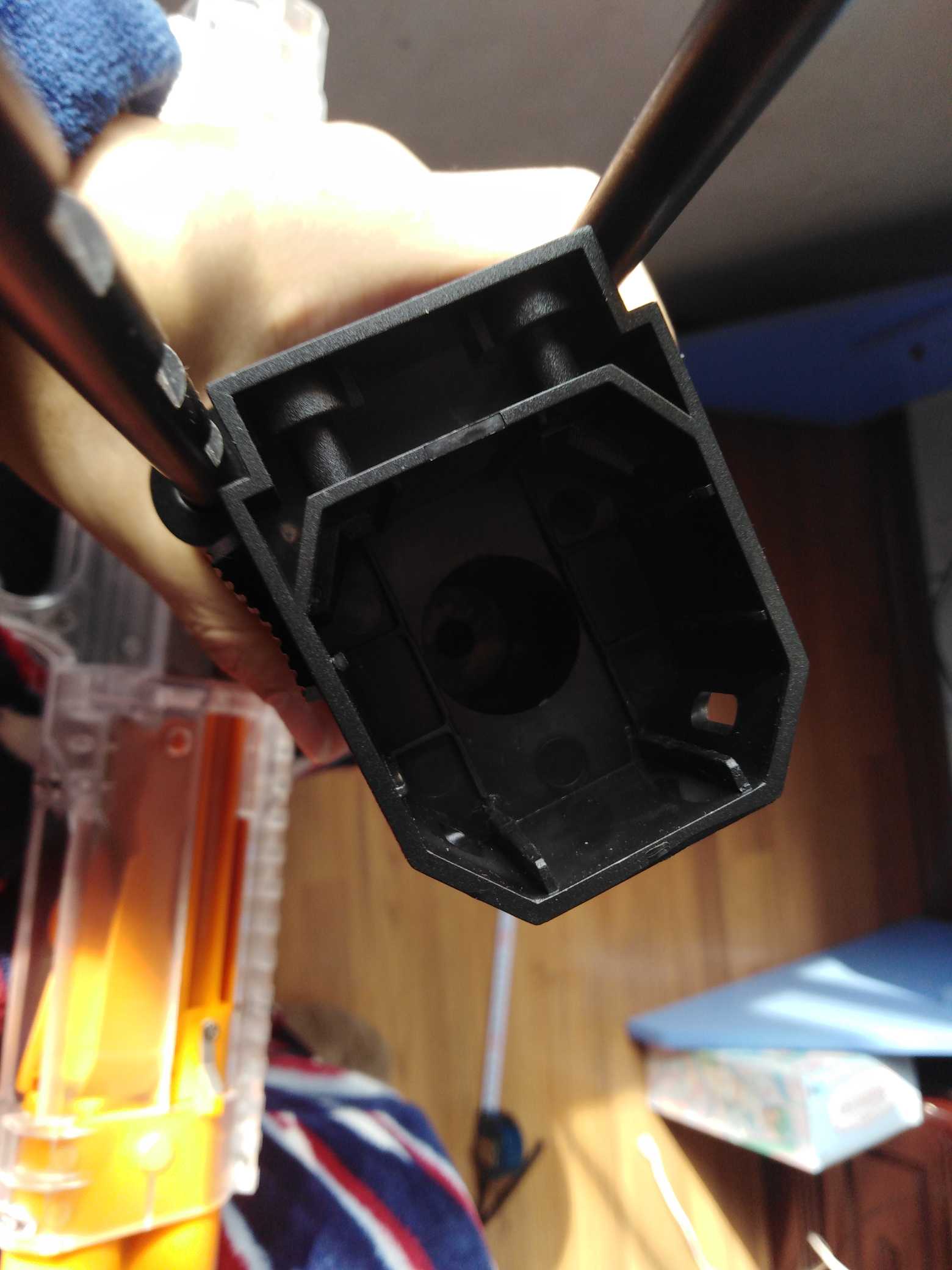

下面拆开壳子看看内部情况
内部尼龙件完全没问题,pc壳上有弹簧的痕迹
。内构是完全没有问题的,的确可以完全安全承受住14kg及以下弹簧的冲击的。强度足矣!

 楼主| 发表于 2021-2-11 15:53:01 来自手机 | 显示全部楼层

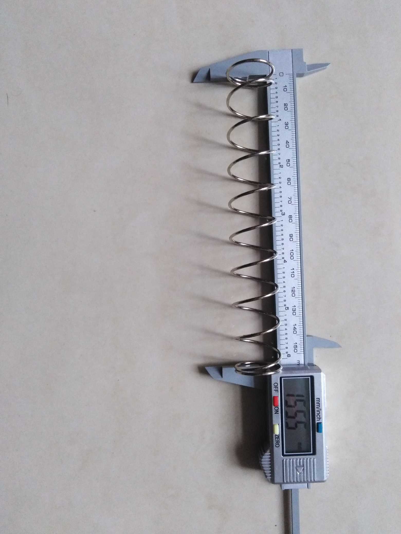

这里附上弹簧长度,想换其它线径的同志可以在网上定制,某宝上都有

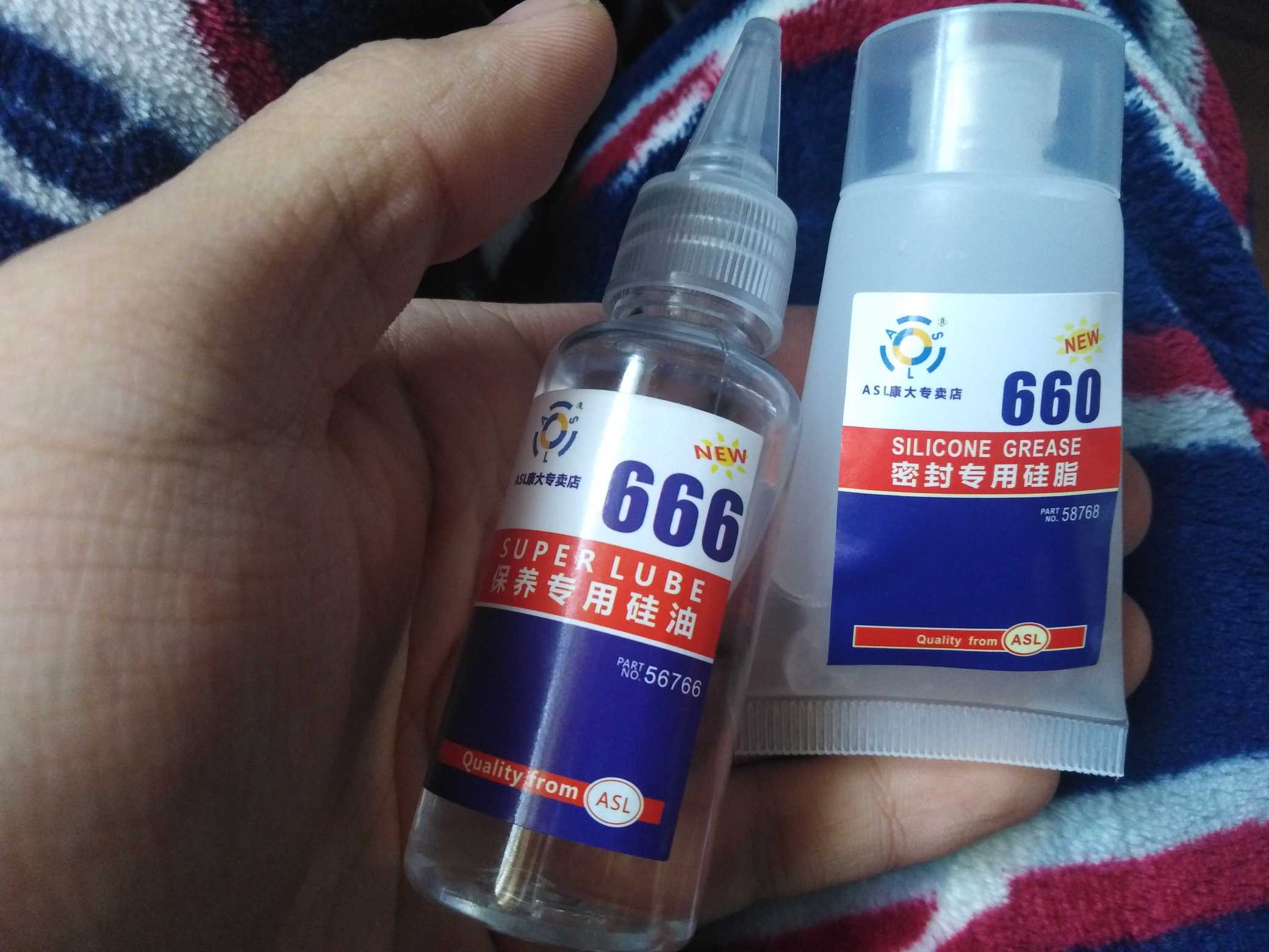

啊 少放图了。这两天光做测评了,脑子懵懵的,这篇测评可能前言不搭后语的,不好意思,大家凑乎看吧
这个是我之前玩断的o圈,以及我做气密用的硅油和硅脂。

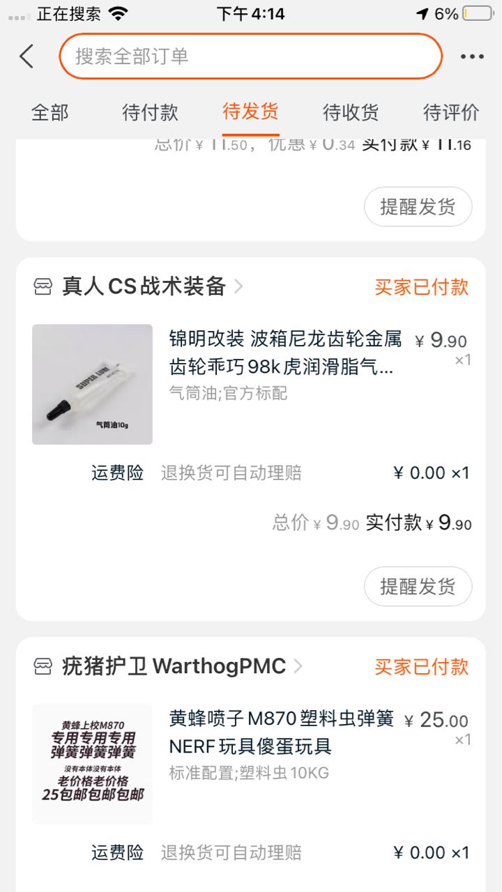

我打算用气筒油
421
23517
 楼主| 发表于 2021-2-11 16:17:31 来自手机 | 显示全部楼层
笼岛 发表于 2021-02-11 16:14
我打算用气筒油
这个是透明的不,透明的应该是硅油,不过你买这个后面带的敏感词有点多,这商家就怕你不被水了。
85
550
5848
5848
发表于 2021-2-11 16:29:28 来自手机 | 显示全部楼层
硅油不就是气筒油吗
85
不用硅脂可以吗

硬盒

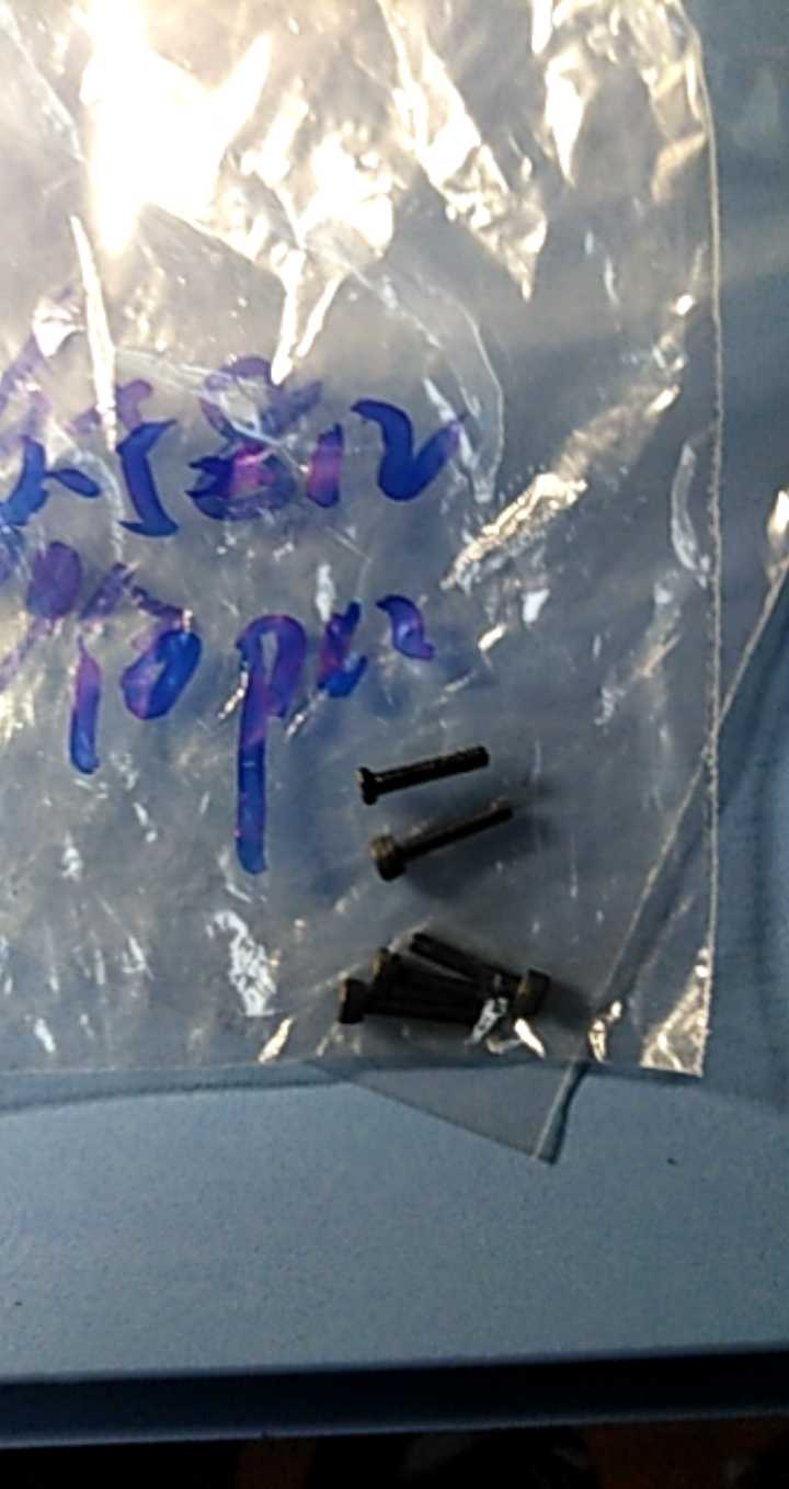

这里忘说了原厂螺丝容易滑丝建议更换内六角螺丝,
壳子上螺丝的规格为m2.5x12,共12个,(握把那里的孔位小,内六角螺丝容易卡住 ,所以注意一下)经常拆壳子的朋友可以另购。
215
8276
59664
发表于 2021-2-11 17:20:49 来自手机 | 显示全部楼层
卡尺测量软性物体不能卡紧,要稍微松一点
421
23517
 楼主| 发表于 2021-2-11 17:21:43 来自手机 | 显示全部楼层

咕咕咕咕咕咕Pro 发表于 2021-02-11 17:20
卡尺测量软性物体不能卡紧,要稍微松一点
这个,额,o圈测的,时候我正好可以滑下去,可能会有0.1mm误差,到时候我买一批o圈试试大小。

发表于 2021-2-11 18:09:58 来自手机 | 显示全部楼层
国标没有36*1.9

发表于 2021-2-11 18:16:26 来自手机 | 显示全部楼层
弹簧好像没有内径说明?内径也是影响弹力的一个重要因素,然后看到一个老哥买弹簧25块。我只能说tb 2.0*300(也就是你们说的14kg)两条才10块
421
23517
 楼主| 发表于 2021-2-11 18:23:36 来自手机 | 显示全部楼层
啊,我忘了xd,连续做两天测评加写作业脑子有点懵,我回来补一下。
