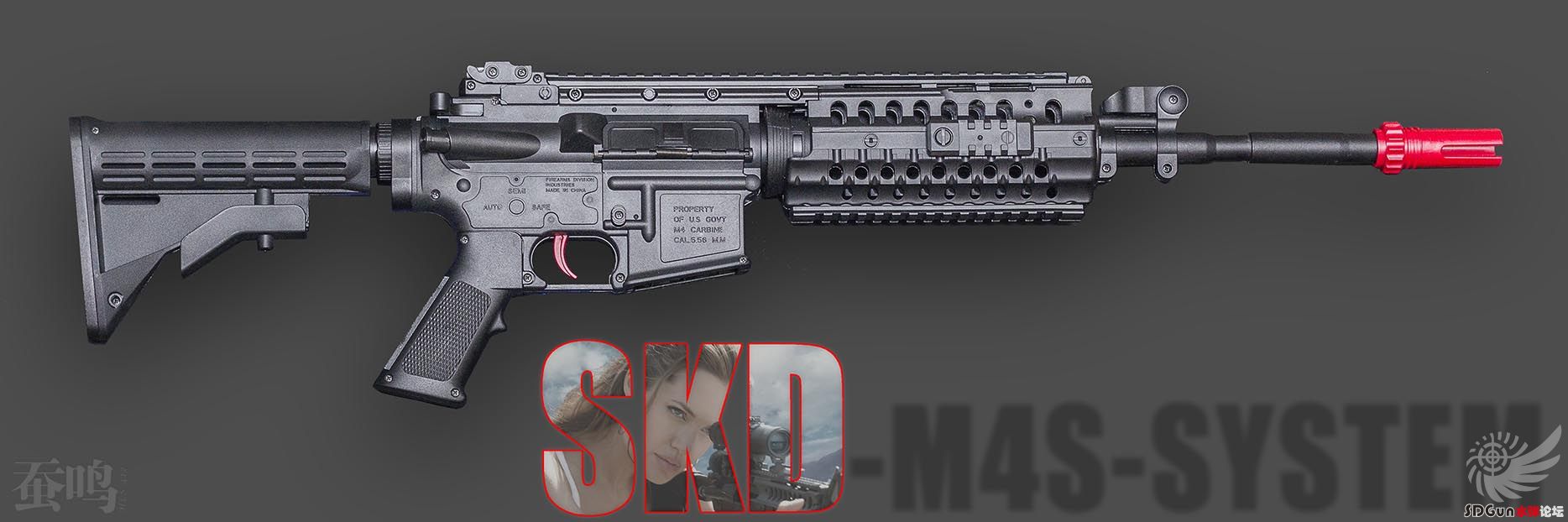

今天要测评的玩具型号是人称"京城霸王枪"的m4ss水弹玩具。7年前一个背着32起违章的十五岁“衙内”,驾驶一辆无牌照宝马发生事故后拳打受害者两夫妻,车后座放着的正是一只,后来被鉴定为塑料玩具枪的m4ss。至此m4ss江湖封号“京城霸王枪”!
M4SS是将M4a1换装上ARMS公司的SIR导轨护木,全称:M4 SIR SYSTEM

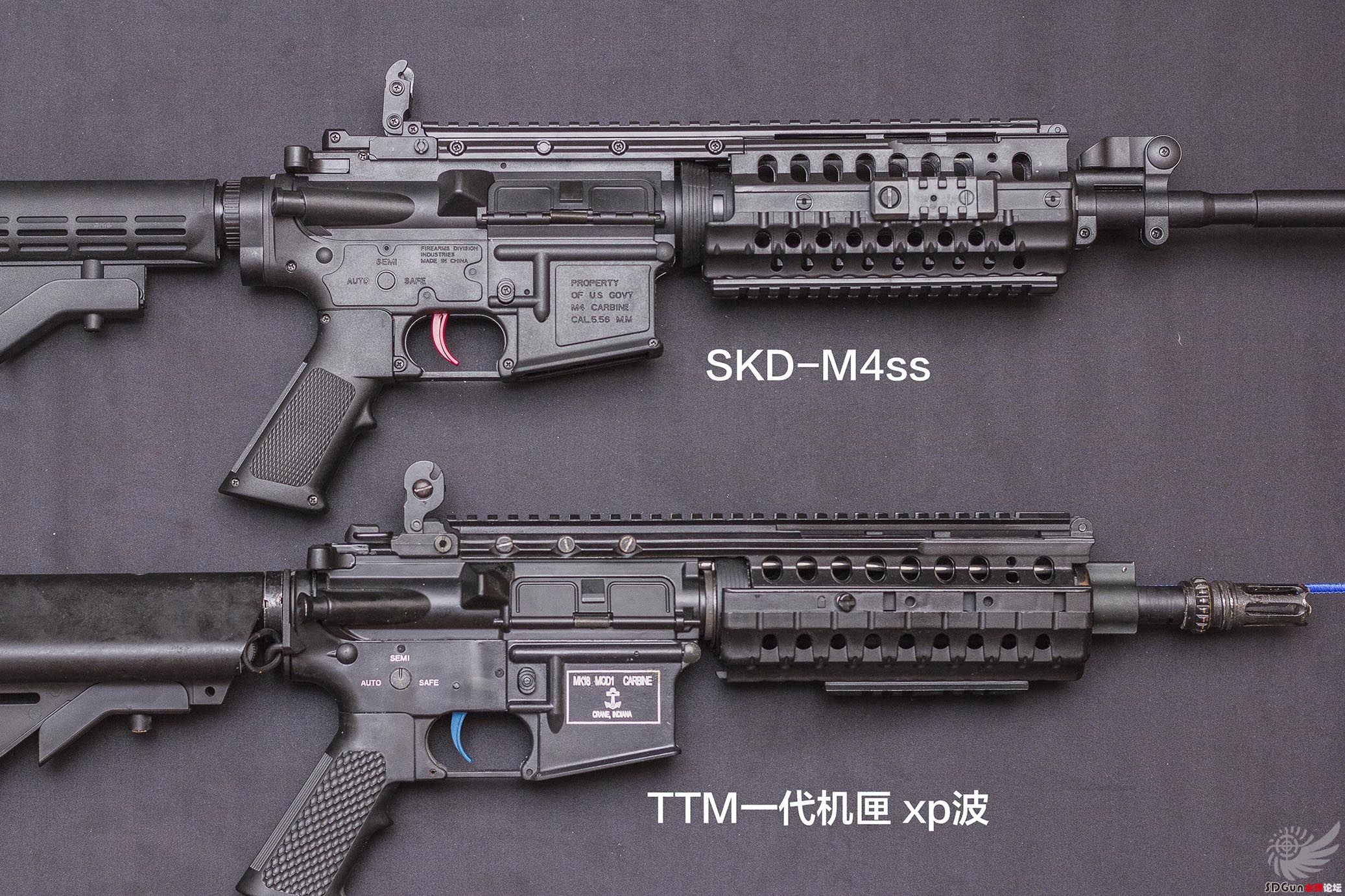

这款由SKD厂家生产的,m4ss型号水弹玩具在比例尺寸和外形上基本还原了原型,但在外观细节上还是有所欠缺的。

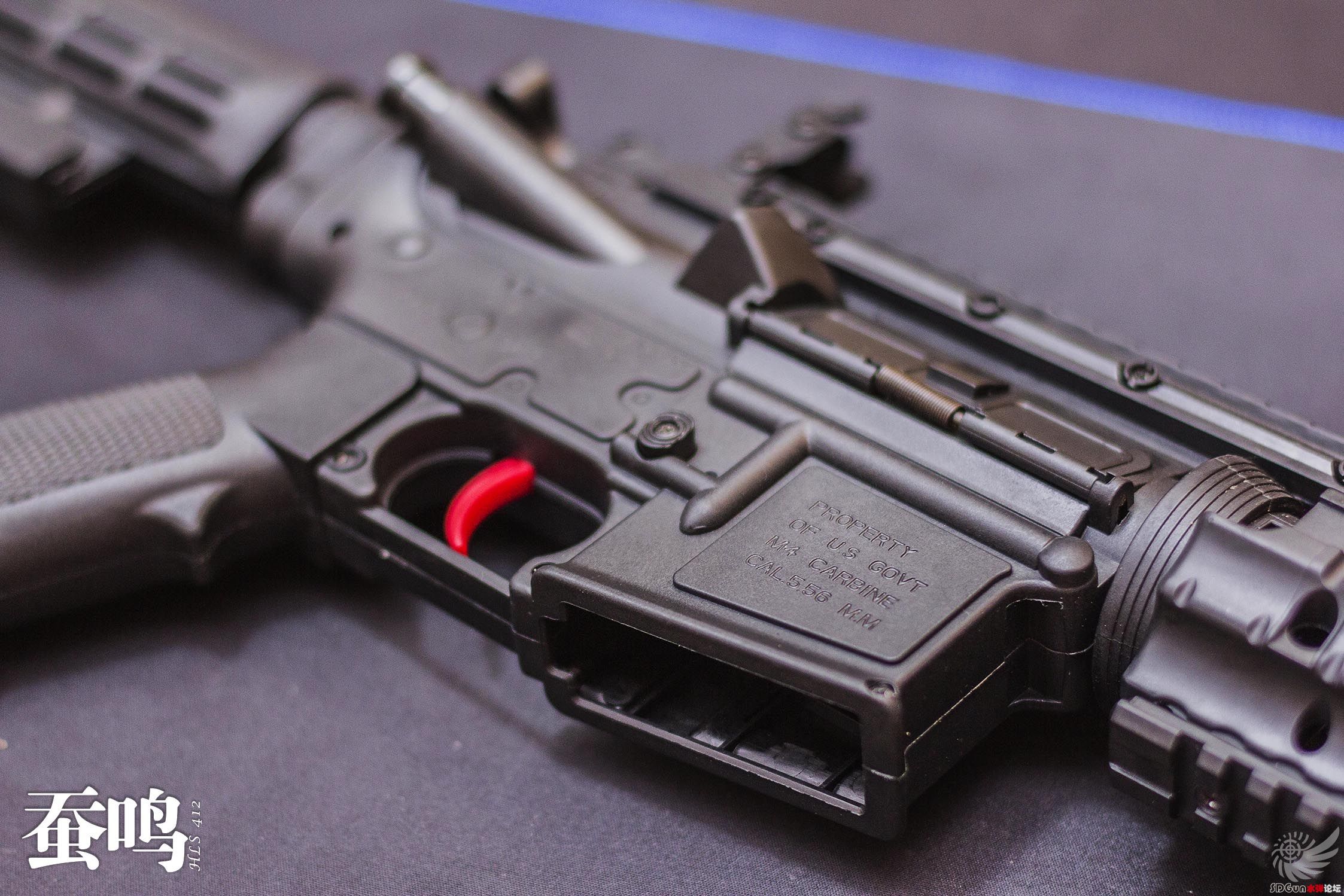

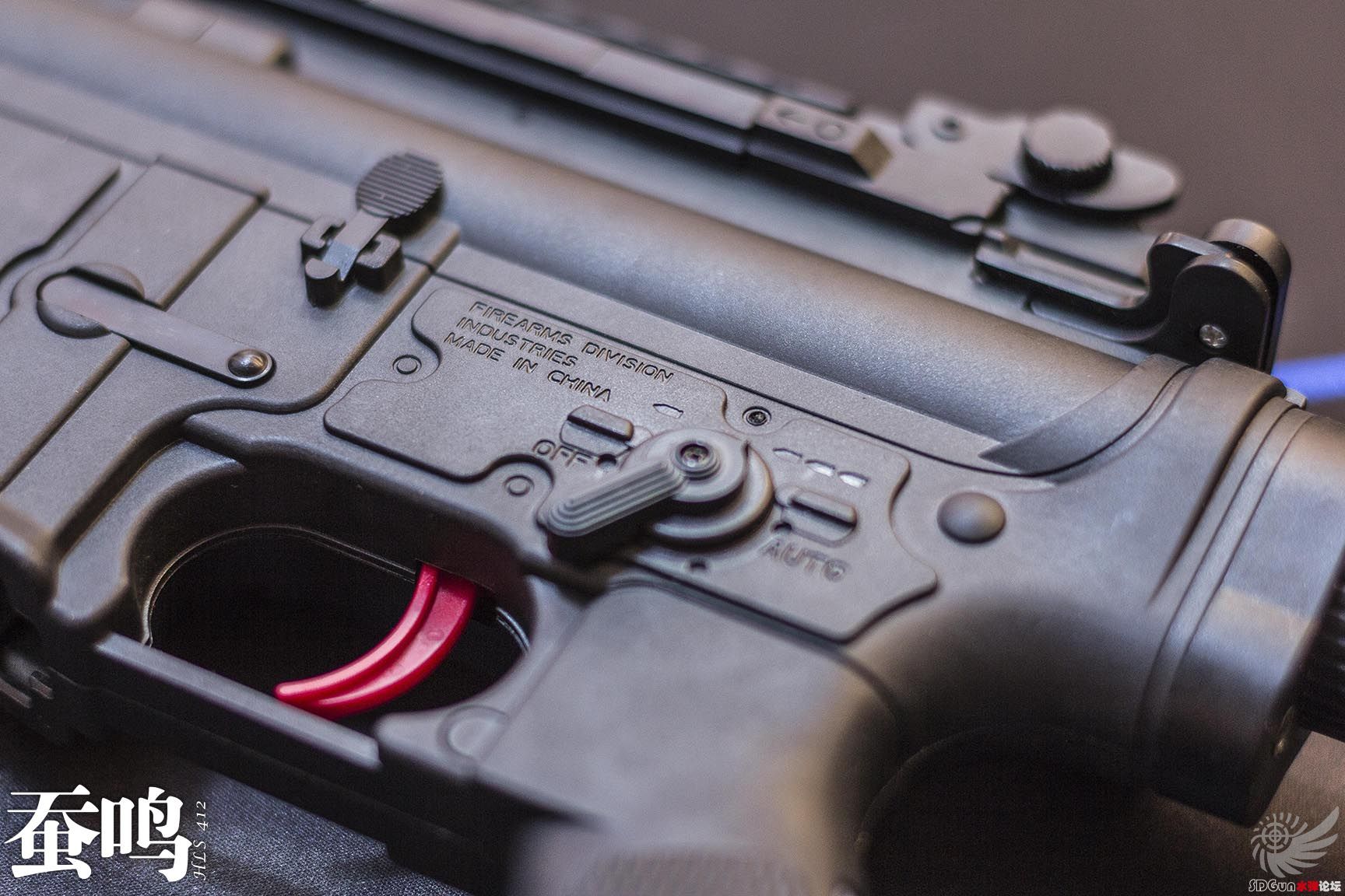

SKD的M4ss(以下简称ss)为典型的两片壳产品,螺丝孔集中在玩具的右侧。与市售的分体结构机匣和还原度更好的同型号鱼骨比,细节上确实有差距。但个人认为,这种细节上妥协的补偿讲来肯定会在价格上体现出来。
平心而论ss可以说是目前,成品水弹玩具厂家再售产品里材料、工艺、质感最好的之一。如果产品外观细节再完善一点的话会更好。

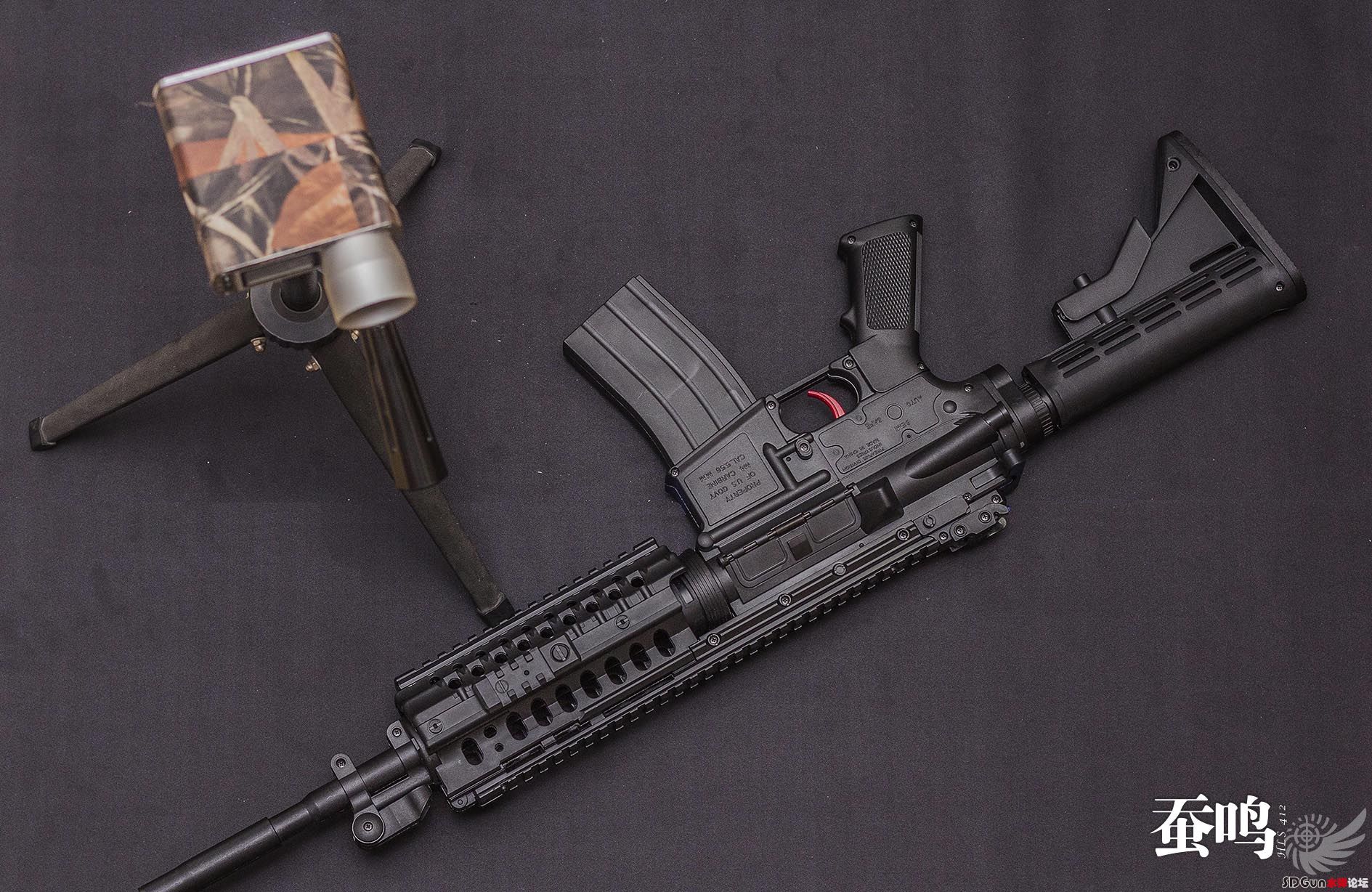

上图左侧为ss原装配件,右侧为市售替换件。
拿对应不同消费人群的产品进行这种比较,可能是有点过分。但个人觉得既然想做入门级水蛋玩具产品中的“王者”,就应该从里到外,各项指标都成为这个级别的标杆。

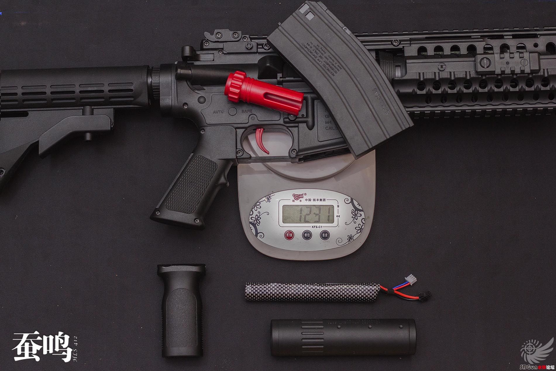

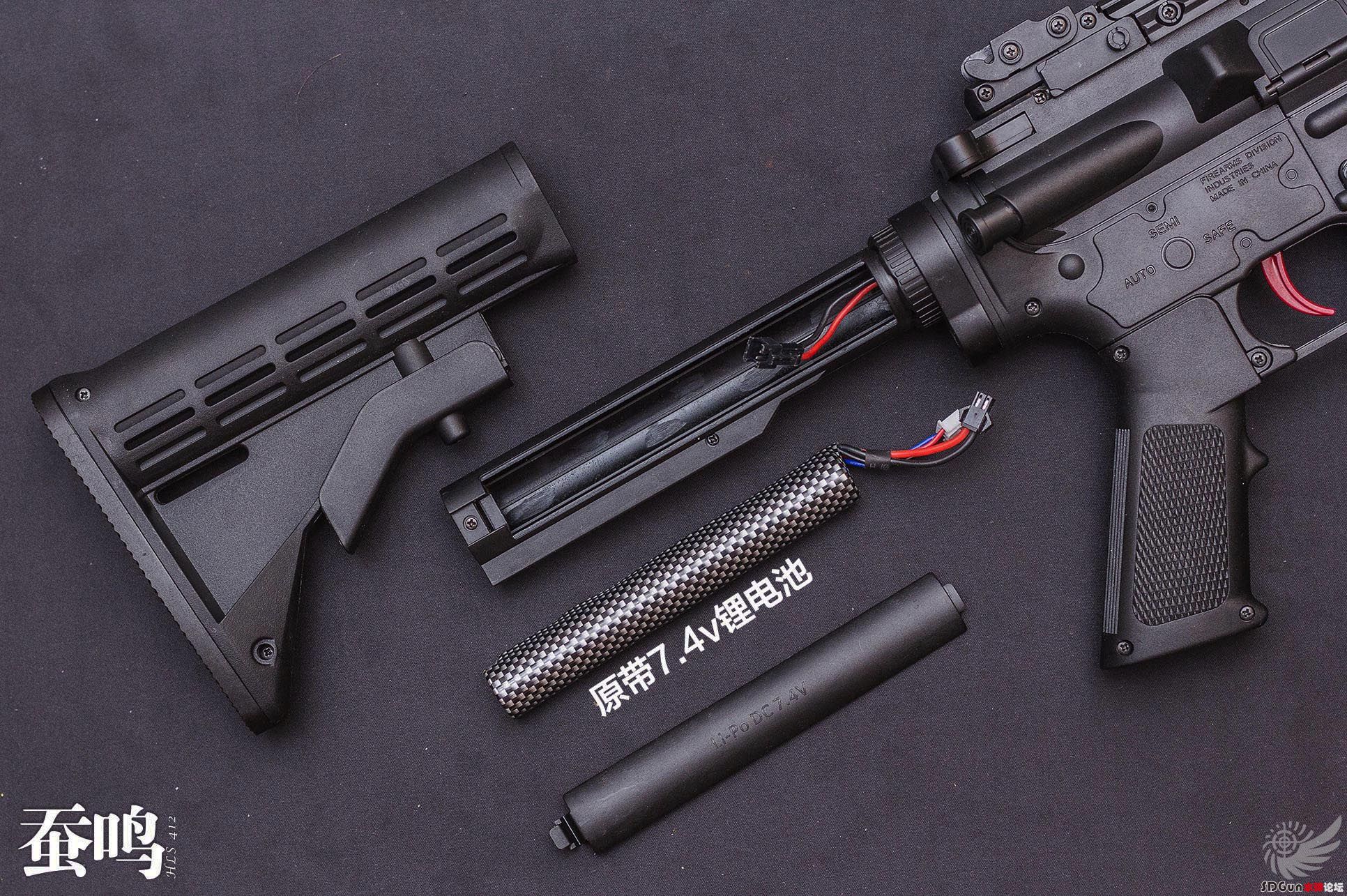

1231克左右的重量,还是可以接受的,不会太沉有负累感,也不会拿在手里显得轻挑。

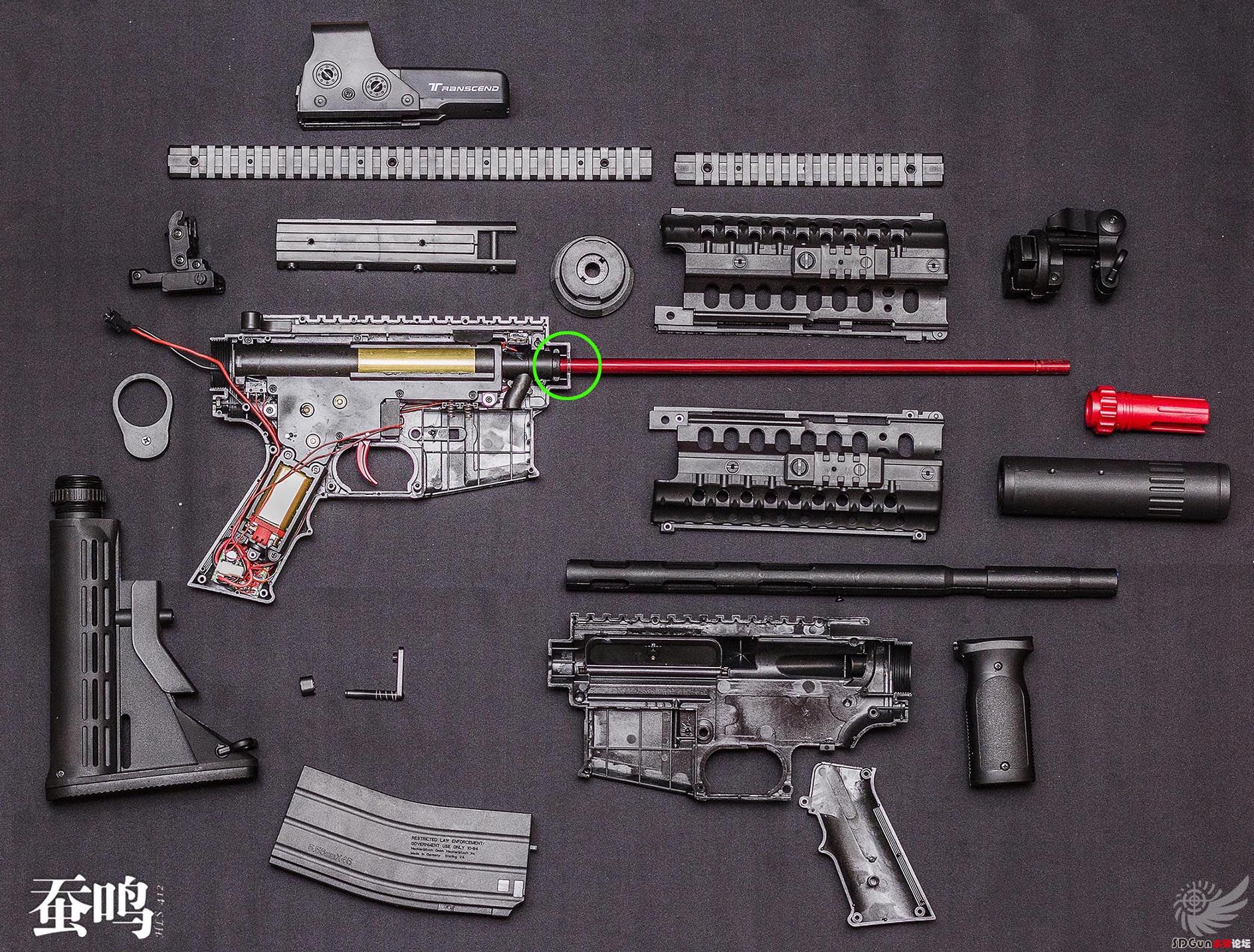

虽然是两片壳结构,但厂家对螺丝的使用量和使用位置还是比较克制的。很多地方都使用了结构上的卡位,来替换螺丝。比如,鱼骨接口位置用太阳环来夹紧,省去了最少两颗侧面螺丝;后托芯连接座,用一个座套和一颗后向螺丝夹紧固定,最少省去两颗侧面机匣螺丝等等。上图绿圈中内管固定方式,并非直接插入三通用胶粘住,而是前鱼骨接口卡槽,卡住内管上的卡槽,这个细节是之前两片壳玩具上没有的,这种创新的固定方式,使内管与三通、波箱能够紧密牢固可靠的连接在一起,增加了玩具的强度和耐用性。

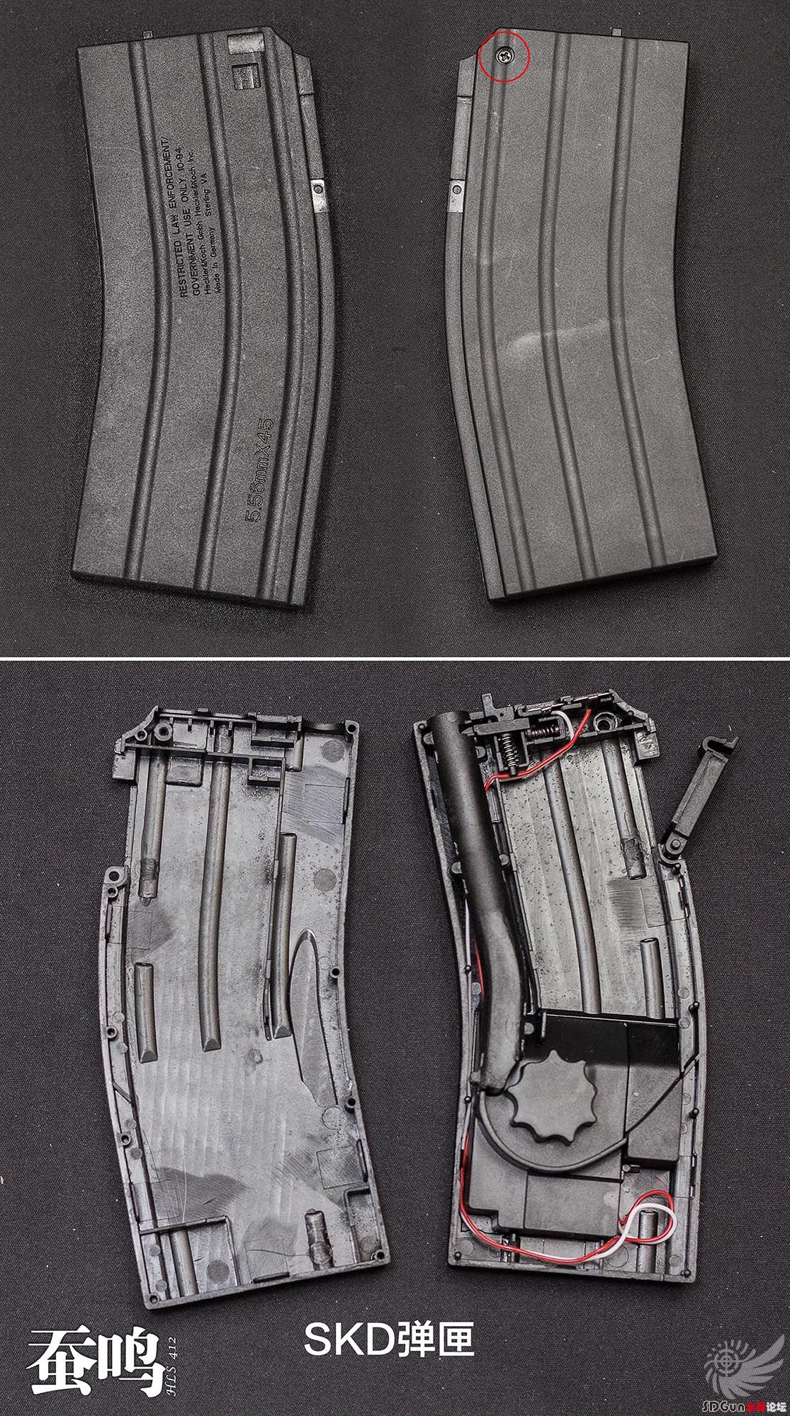

弹匣上只有一颗螺丝固定,其它固定点全靠凹凸卡榫,拆装后发现弹匣的密合度和卡榫的模具精度非常高,确实可以完全替代螺丝。

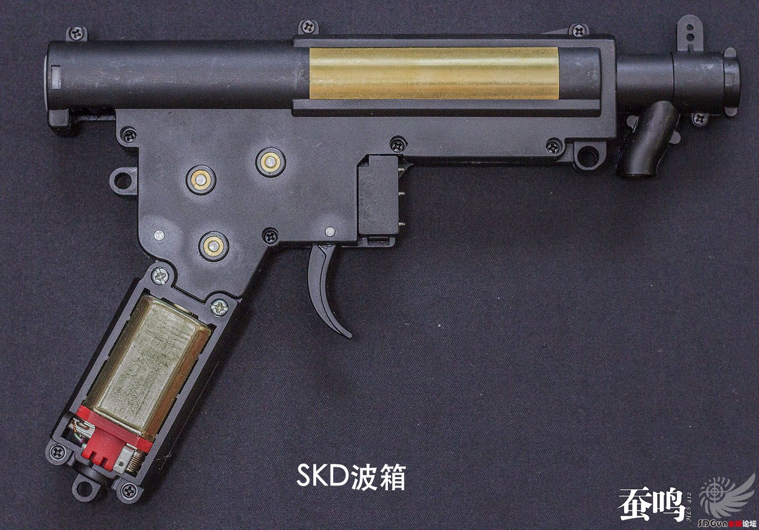

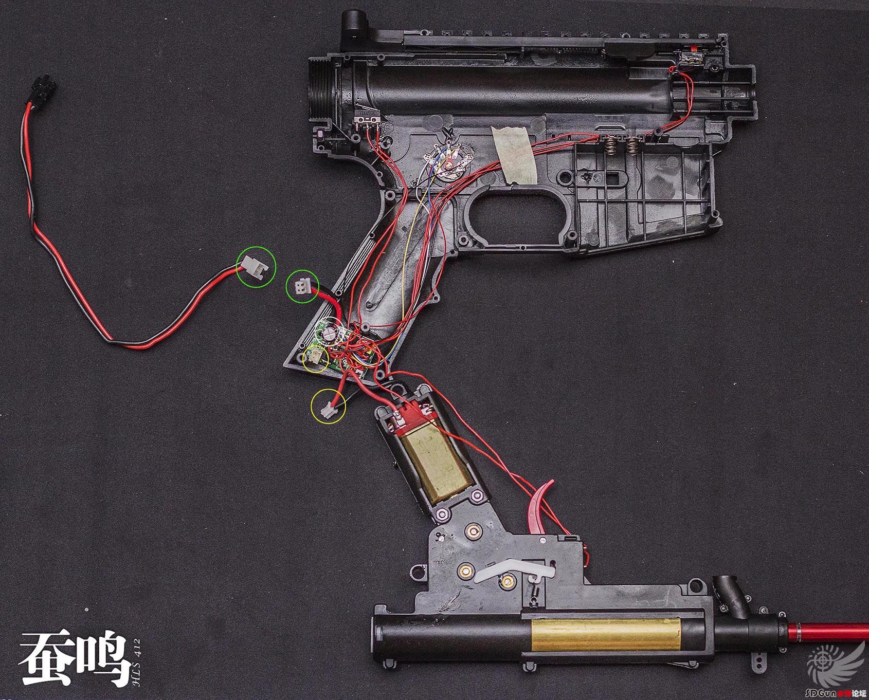

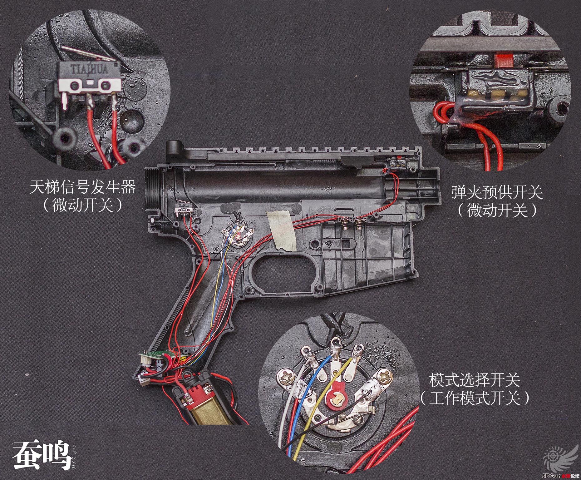

看完外表“羊皮”,轮到看里面“狼心”了。很聪明的设计,里面的所有细线应该都是作为火控信号线,电路板上的大电容根据信号指令对电机直接放电断电。类似继电器,小电流控制大电流。
SKD尼龙波箱尾顶下端的开口,原来就是为这个微动开关预留的。快慢机通过选择接通一种工作模式后,控制板开始接收天梯微动开关信号。之后就是根据所选择的工作模式开始执行,是一下后断电,还是三下后断电,或者是永远不断电,和根本不给电,你怎么选它怎么执行。另外还有一点能看出厂家比较用心的是,与控制面板连接的,各种微动开关、波箱电机、电池供电线、开快慢机选择开关等,这些单元线组都是通过微型快插头与控制板连接,维修更换非常便捷。

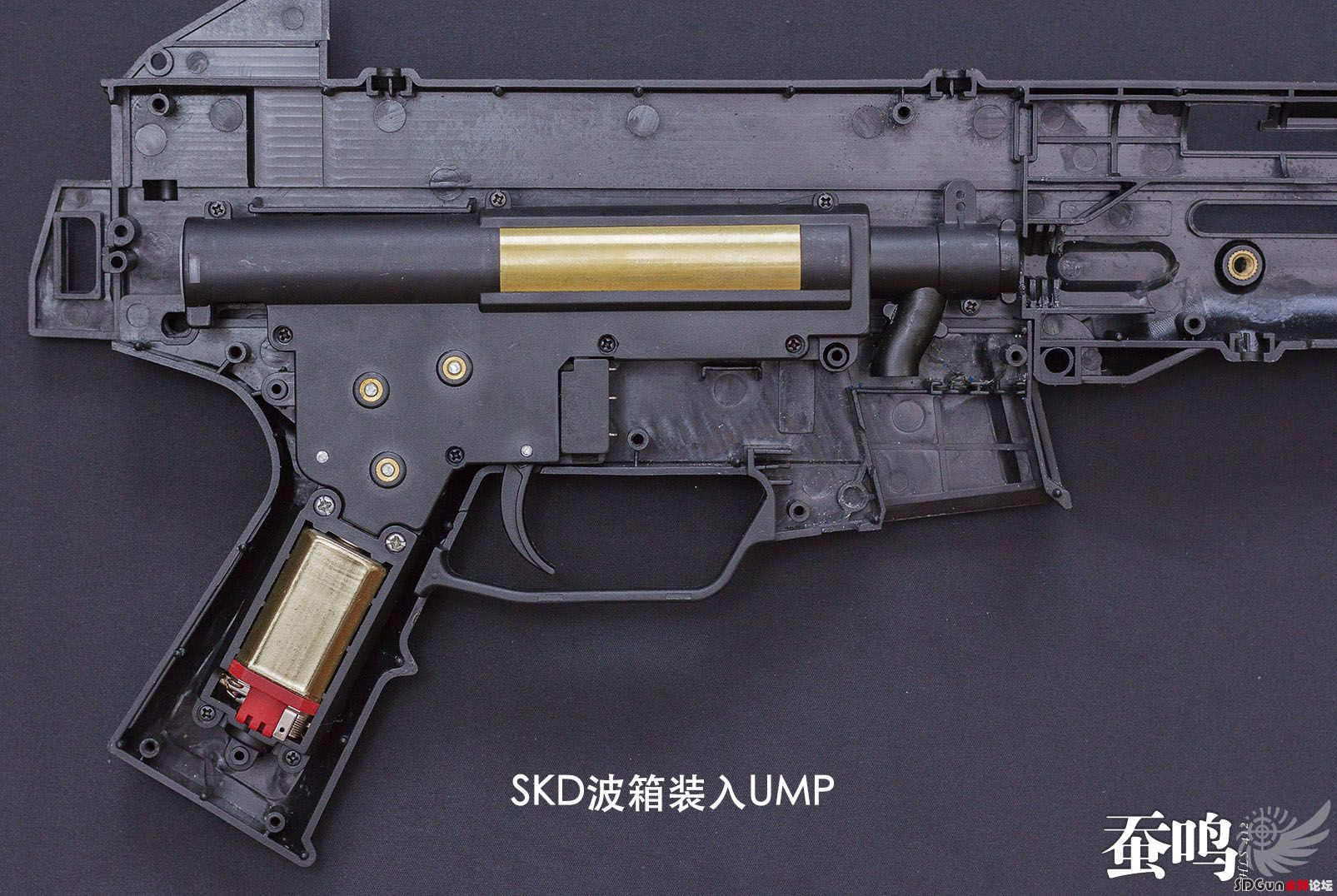

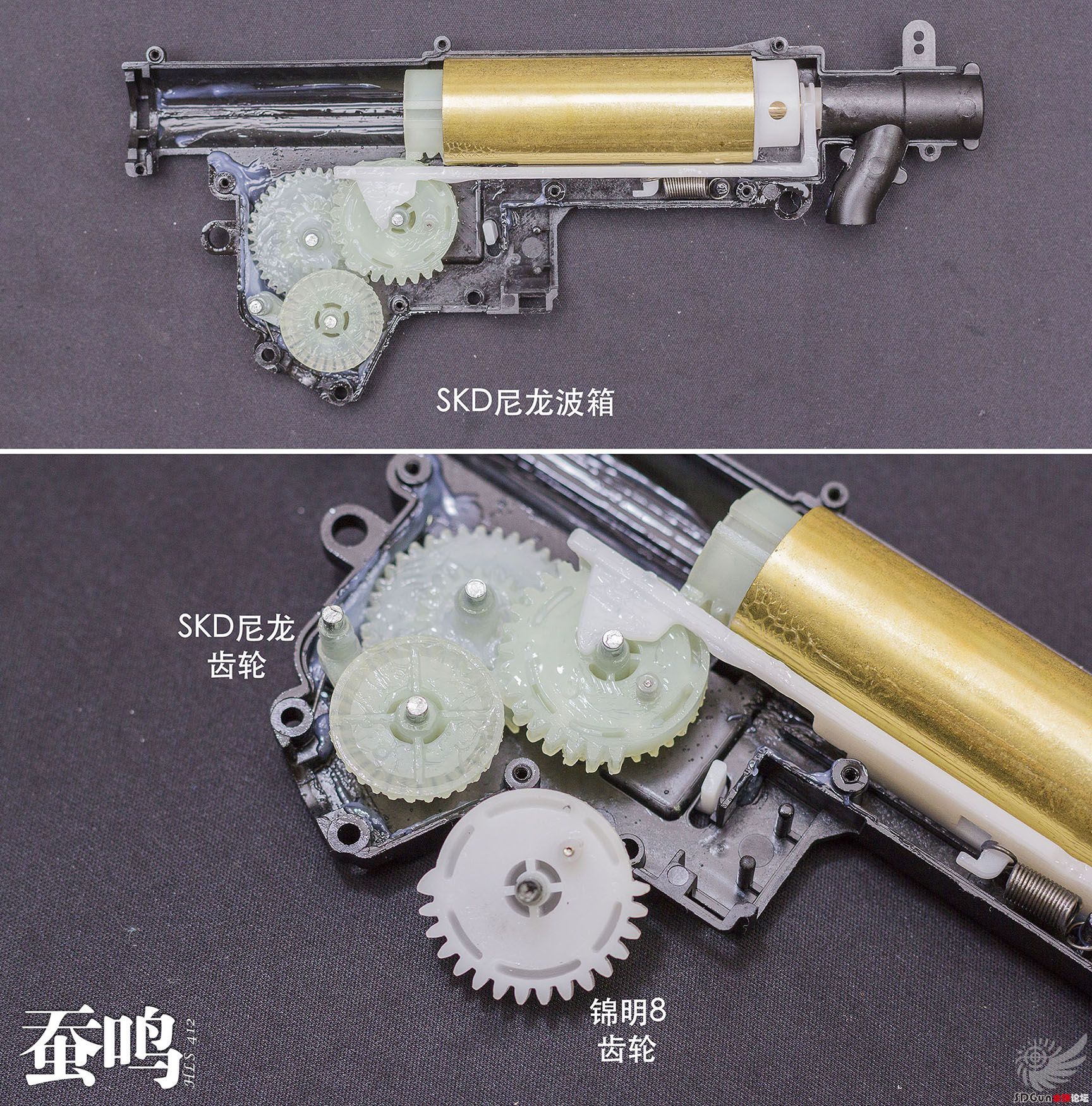

SDK尼龙整体波箱与锦明8波箱,在外形尺寸上的区别主要在于尾顶下方有信号器位置的开口和个别细节数据有所区别,比如:SKD的尼龙电机架可以用在锦明8上,但锦明8的电机架就不能用SKD波箱上。当然和锦明8波最大的区别还是在材料上。
SKD波箱外壳、齿轮组、天梯都使用了尼龙材料。耐用性上必然全面超越锦明8波箱。
b6.jpg 即使在没有电控系统的加持下,SDK波箱也能在之前锦明8的地盘里掀起不小的风浪。如此简单的自组,以后就不要再麻烦那些传说中的爆改“大佬”了。

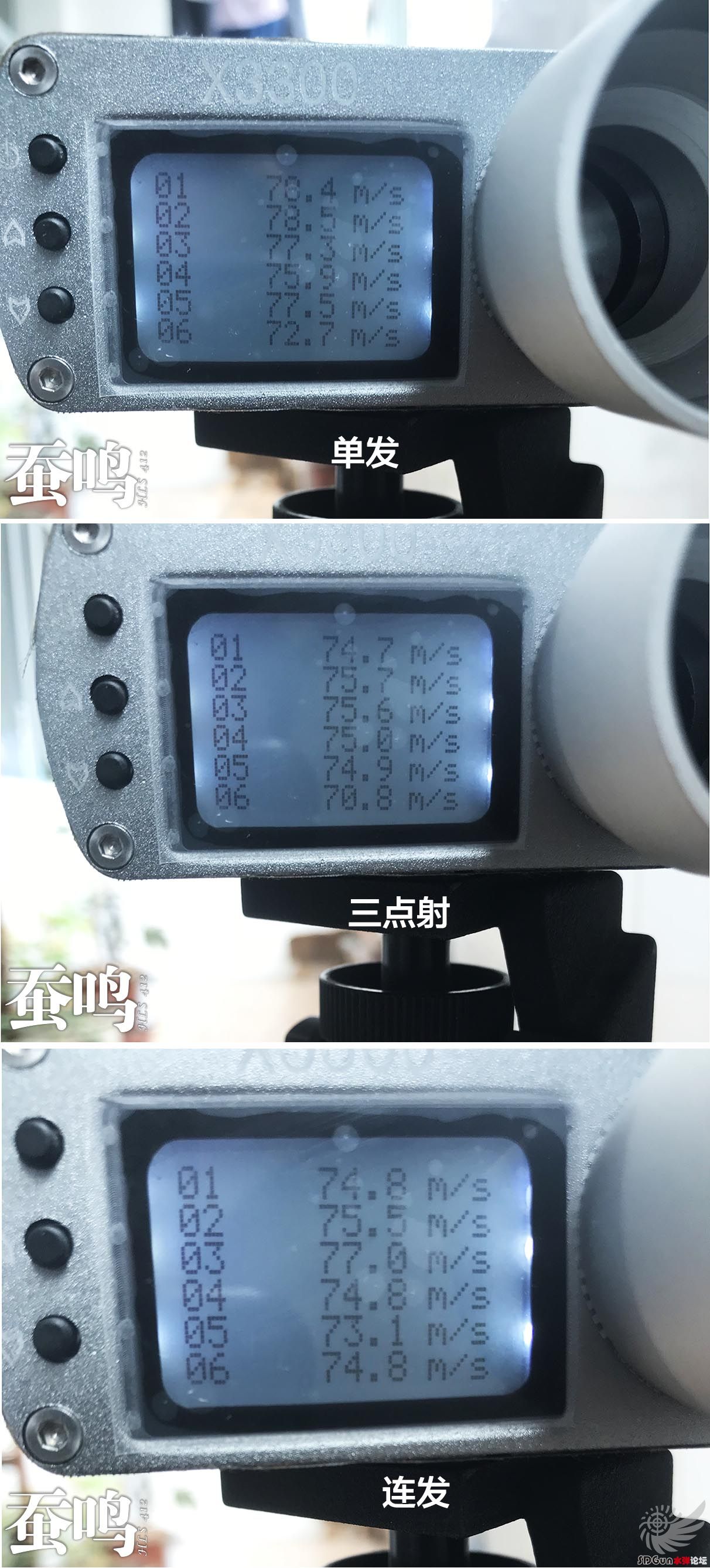

7.4v的原装动力根本不能体现出,这套火控系统的特点,所以便毫不犹豫的,放入了11.1v的锂电池进行测试。
内心已激动不已……
分别进行了,单发、三点射和连发操作,天梯响应快速而敏捷!所有模式出速差别不大,均稳定在70以上的优良表现。
作为正规水弹生产厂家,SKD出品的m4ss可以被看作是水弹发展史上一个分水岭。水弹电控波箱结构,能以原型相同位置的操作方法,实现原型的操作结果,而不是像之前那样,随便找一个毫不相关的东西让你按几下进行切换操作。目前市场上机械结构的水弹波箱,因为结构设计、制造工艺和制造材料的原因,都不可能非常稳定的执行单连动作,或者根本没有单发功能选择。而这一次SKD的电控波箱,不仅给我们带来了稳定的单发和连发效果,还让我们有机会能够体验,国外类似产品上才有的三点射功能。作为定位于入门级的一款玩具,我无意将其与高价产品或更高价的国外同类似产品进行比较。非常好的出速和稳定性,完善全面的独有功能,结实耐用的结构及材料,这款原厂完成度很高的M4ss电控版,已经让很多所谓的高价改装“大佬”黯然失色……当然首先你必须喜欢她的样子,从太阳环上预留的接口和包装盒里的内衬形状来看,它必然会出其它型号同时也会有弹鼓版。。。。希望wg运动在有中国特色水弹玩具的帮助下走的更远,走得更好!。。。

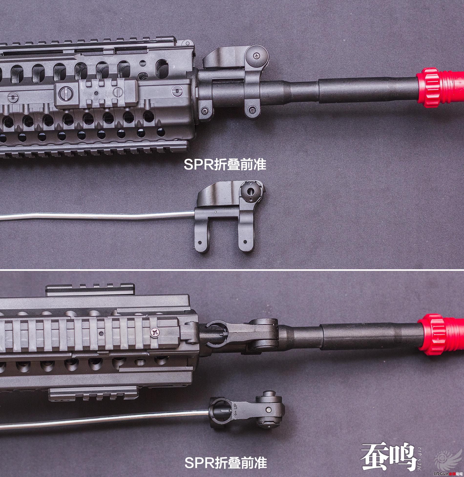

关于铝管与壳子的固定方式,斯泰迪六代就是这么做的啊。楼主片面了啊
