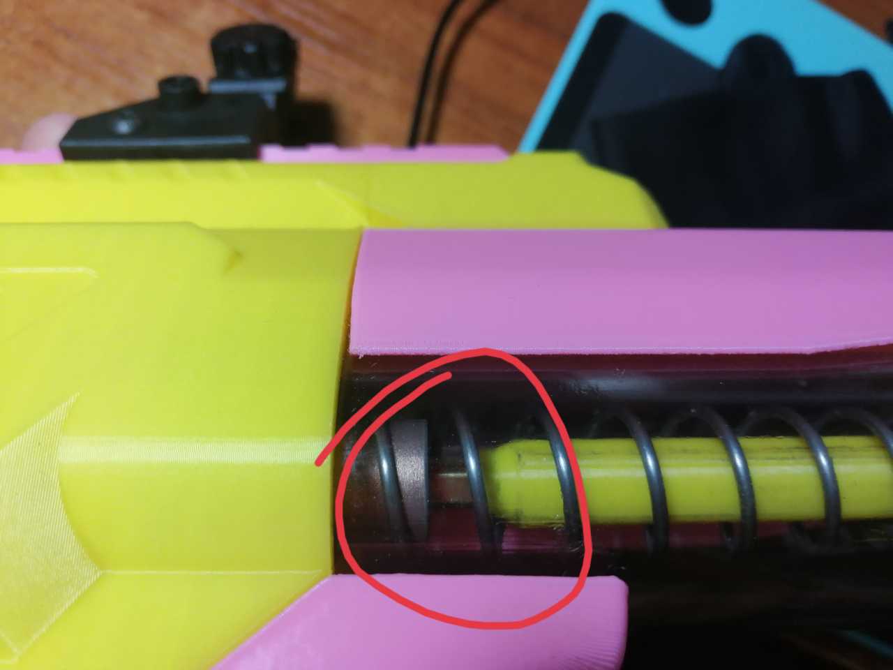

lynx这个活塞现在遇到个问题,打大概100发左右之后,红圈的那个零件就会从贯穿活塞的那个螺纹杆上脱落。拆开看也没有滑丝,拧上以后也可以继续正常使用,然后又是100发左右再脱落的循环。
虽然有考虑过螺丝胶,但怕有问题还是来论坛问一下,有没有什么优化方案,或者螺丝胶粘上的话有没有什么后患,先谢谢大伙了。

你拧的是普通螺帽还是那种顶上有一圈尼龙的防松螺帽??如果防松的还这样…那就换了呗

打娘胎带的病,螺丝帽钢的,扳机释放3d打印的。实话说,哪怕扳机释放用cnc铝合金也白搭,除非也用钢

直接螺纹胶,打印的,以后坏了直接换新件

这里得用法兰防松螺母
我的石中剑也类似,固定用的普通螺母打着打着就松了。

啊呸,是 法兰锁紧螺母

如果不是英制原版的话 这里用个防松螺母就行了……懒得换螺母就买点螺纹胶

螺丝胶可以的,买个中强度的,后期也可以拧下来

谢谢各位,已经解决了

哥,我是英制的lynx,按照你说的直接用胶粘了。但还没打几发就直接挂不住了,我以前因为打印释放磨损换了金属释放,但金属现在也是磨损了,是不是因为活塞上的螺母有毛病所以释放很容易就磨坏了
