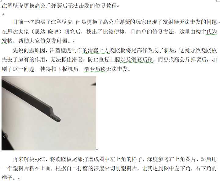

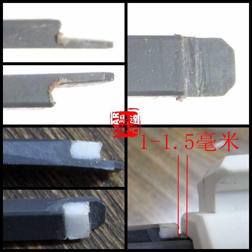

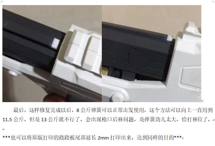

[改造] 注塑壁虎更换高公斤弹簧后无法击发的修复教程
17350
发表于 2021-8-25 22:44:22 | 显示全部楼层 |阅读模式
希望能帮到大家
