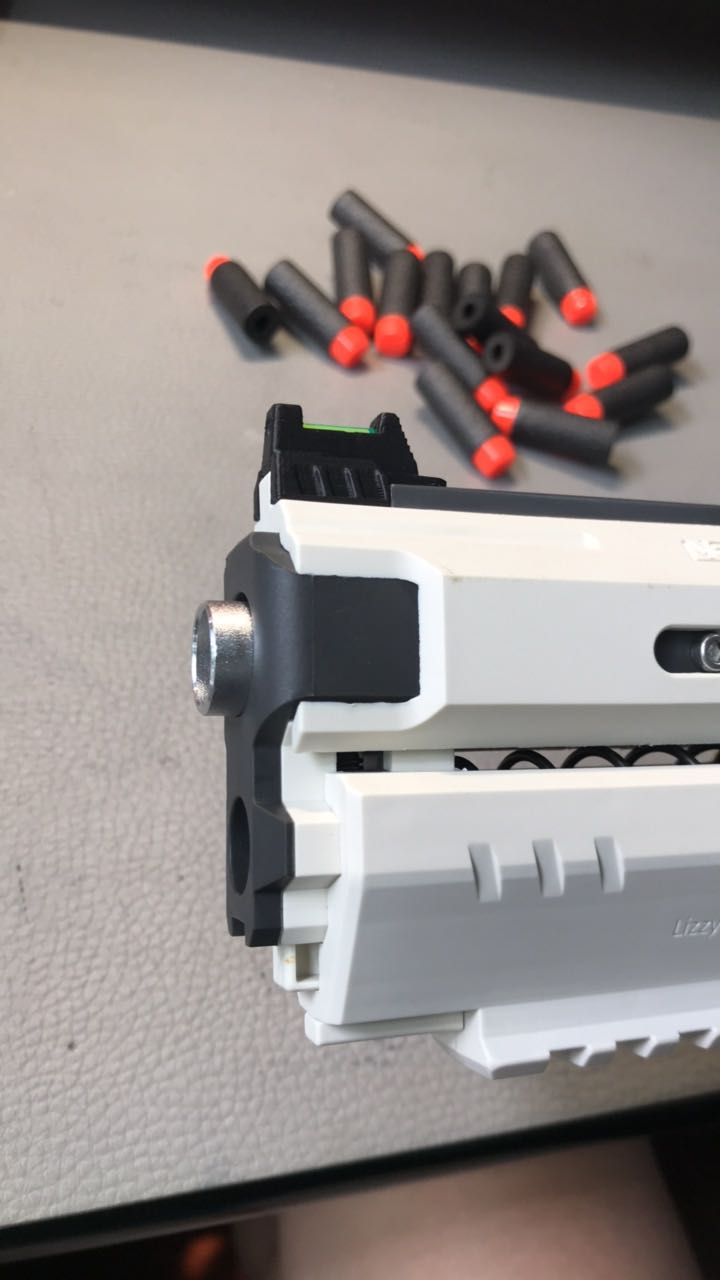

上周买的壁虎,改了跷跷板和弹簧,拆了复进簧。看了下人家的帖子发现枪管都是收进去的,但我这个突出来一小段,但是仔细看一下很紧,并没有错位脱落的现象,打得也挺准

发表于 2021-9-20 11:43:11 来自手机 | 显示全部楼层
也许你买的是新版,换成长管了?

就是脱落了

换了弹簧之后推嘴容易顶到前面,管会跑出来,往前拽一下或者,拆开一看就知道了,我的之前也一样

前管掉出来了,感觉很紧其实是因为底部有胶所以还是会卡住,换8KG弹簧吧 再用卡夫特粘一下前管和三通 不要用太大簧没意义

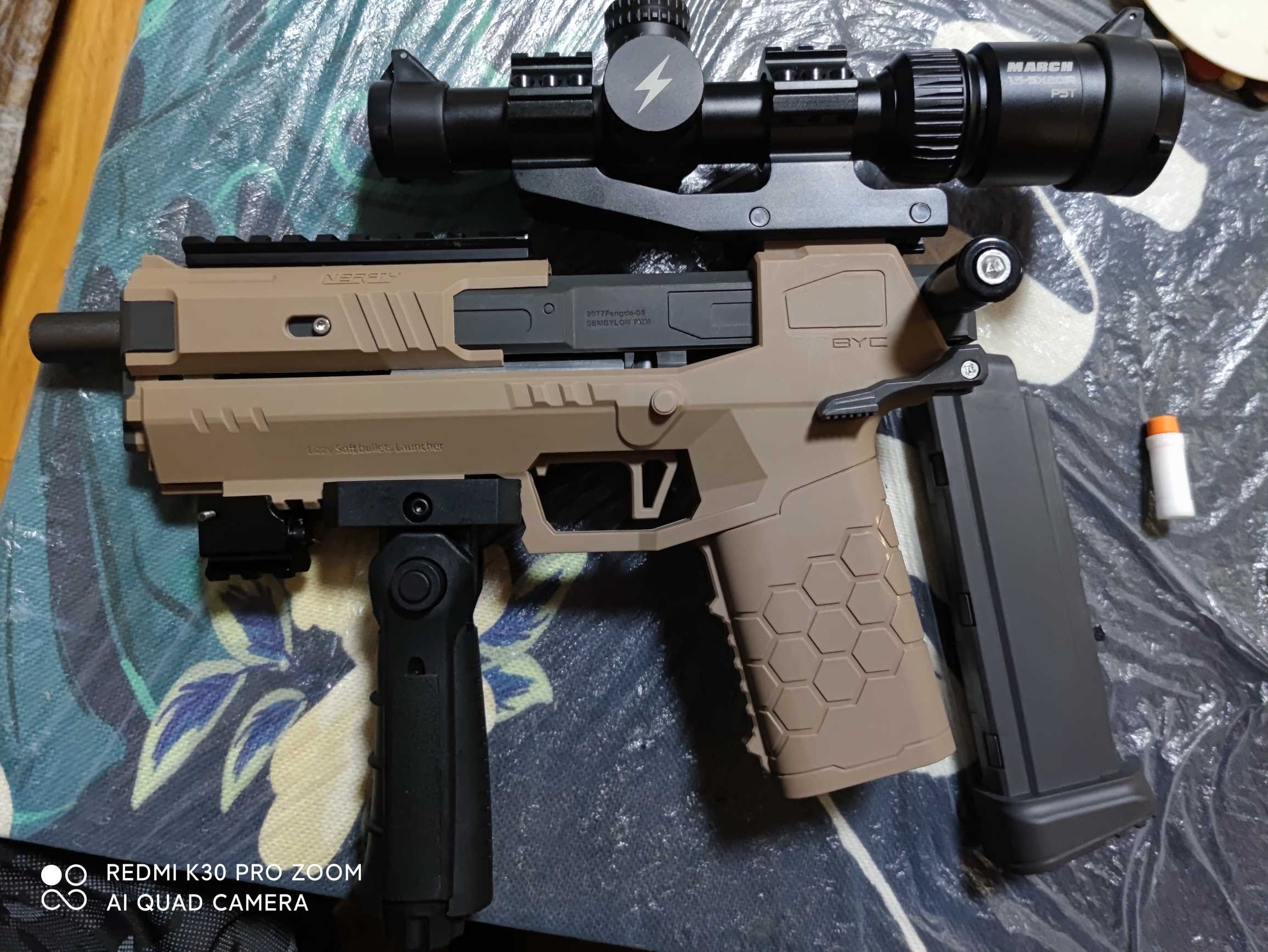

Emmmm,我的也长

谢谢大家。。我大力出奇迹把枪管砸回去了 现在一切正常

你这个已经脱出来了迟早被你蹦出来。而且气密也不好了。拆开用胶水固定一次吧。

打一打就出来了,按一按就回去了,听说不管他有可能会发射出去
