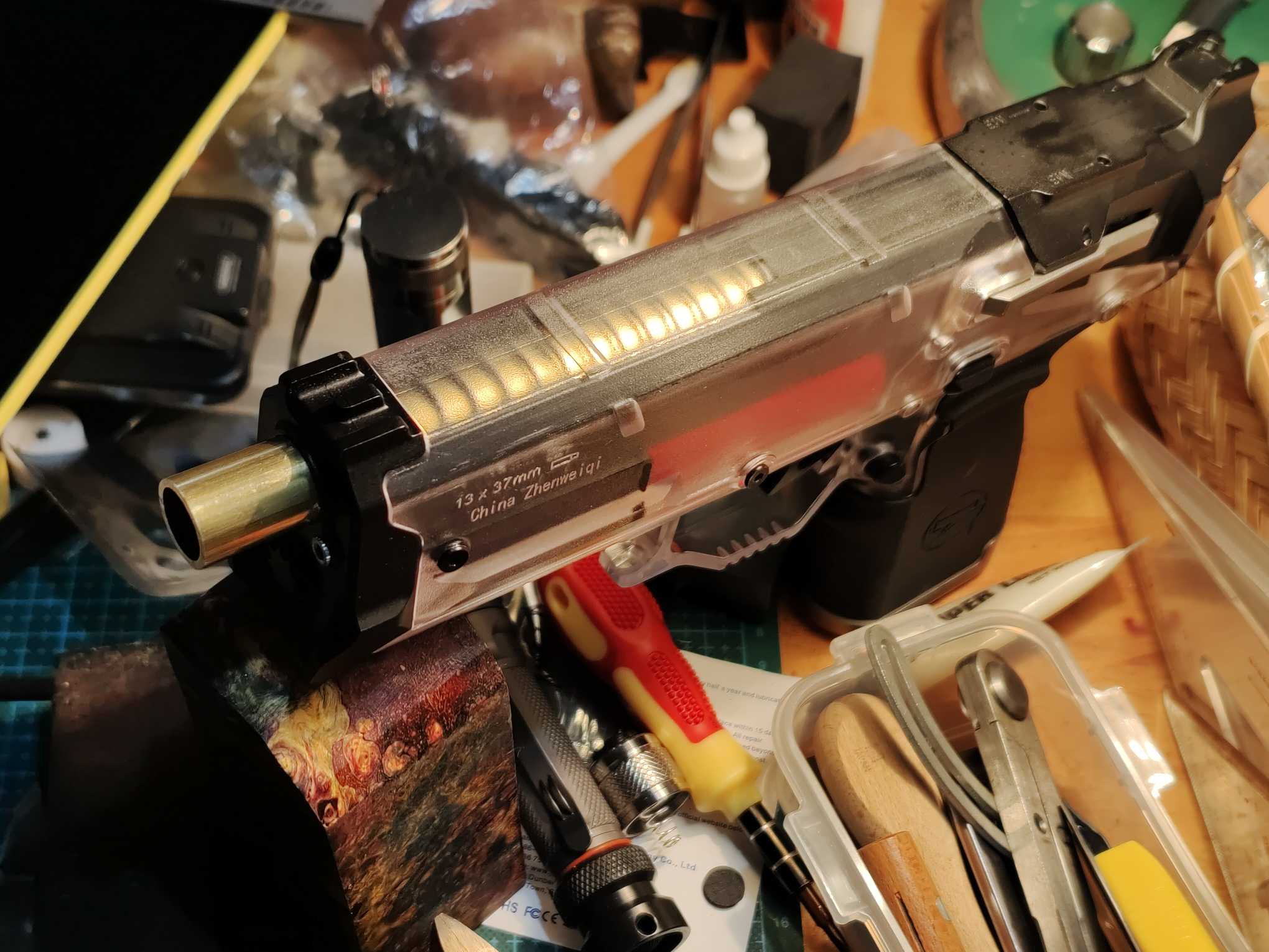

换个长一点的管可以上鱼线,不过原厂的初速,上了鱼线反而下坠得更厉害了。去掉鱼线,长一点的管也会更精准一点。

你这多长的

 楼主| 发表于 2021-10-31 18:45:16 来自手机 | 显示全部楼层
比原厂长2厘米,原厂13.5厘米左右,我这个差不多15.5厘米

 楼主| 发表于 2021-10-31 18:46:11 来自手机 | 显示全部楼层
QWER458 发表于 2021-10-31 07:37
这不是鱼线吧?这就是硬线管儿啊。
是硬管,鱼线降得更低了
