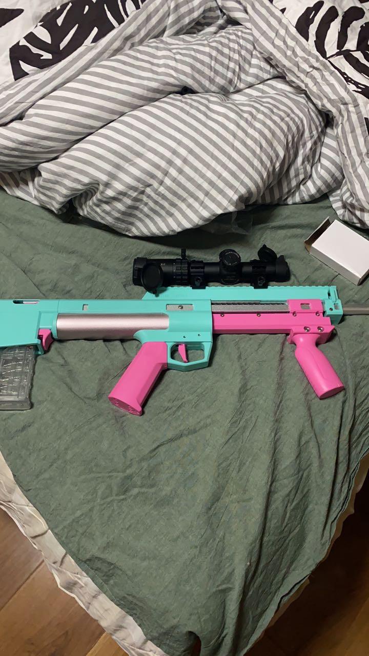

发表于 2021-11-20 23:35:39 | 显示全部楼层 |阅读模式

发表于 2021-11-20 23:51:58 来自手机 | 显示全部楼层
用准心去指目标,然后一边试射,一边调节旋钮,来控制落点的上下左右。

 楼主| 发表于 2021-11-20 23:57:22 来自手机 | 显示全部楼层
是怎么调都没反应,中心不动

 楼主| 发表于 2021-11-21 00:07:09 来自手机 | 显示全部楼层
YG~ 发表于 2021-11-21 00:02
试了应该可以的
上下左右都拧了,准星没变化

发表于 2021-11-21 00:10:27 来自手机 | 显示全部楼层
你不固定瞄调毛线,你看的是十字调的是十字,调的也是十字,没参照物不行的~

 楼主| 发表于 2021-11-21 00:12:20 来自手机 | 显示全部楼层
我是对着靶箱里的靶子调的

发表于 2021-11-21 00:15:36 来自手机 | 显示全部楼层
你瞄有固定吗?发射器有固定吗?旋钮有拉起再拧吗?

 楼主| 发表于 2021-11-21 00:20:27 来自手机 | 显示全部楼层
我是先打一下看看落点和镜子差的有点多,拧了好几圈,再打还是一样的视差,落点还在左下角,后来就上下左右都拧了几圈还是一样的落点

发表于 2021-11-21 08:42:22 来自手机 | 显示全部楼层
你往外拔出来一点了吗?还有你找个台钳把发射器夹住,然后再调你看看

 楼主| 发表于 2021-11-21 09:08:40 来自手机 | 显示全部楼层
拔出可以拧,我再固定一下吧,最主要我对着参照物怎么拧都没反应

发表于 2021-11-21 09:18:45 来自手机 | 显示全部楼层
你是看不到中心点移动的,先调左右,再调高低,看蛋的落点,而不是看中心点,因为你没办法完全固定住发射器

发表于 2021-11-21 09:43:14 来自手机 | 显示全部楼层
你要知道,这玩意你抱在怀里时候,手一定会动,你肯定看不到里面准星动,因为你手在动,但是你把发射器和瞄具整个固定住再去调节就会有准星移动了,你可以找a站看看视频,这也算是新人常见入坑问题了
39030
发表于 2021-11-21 10:03:39 来自手机 | 显示全部楼层
动手能力为1 发表于 2021-11-21 00:07
上下左右都拧了,准星没变化
准心当然不会在视野里动啊。
39030
发表于 2021-11-21 10:04:04 来自手机 | 显示全部楼层
我说的方法你一个字都没听进去

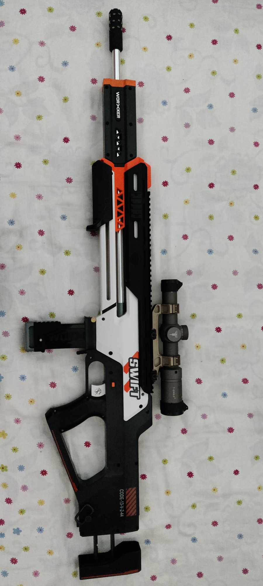

发表于 2021-11-21 10:14:24 来自手机 | 显示全部楼层
是这个吗?  我这没问题 15+可以归零   10米内在中心点下5的位置左右

 楼主| 发表于 2021-11-21 10:26:15 来自手机 | 显示全部楼层
谢谢大佬我再去试试
一样 十米内下5个位置
