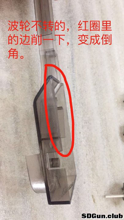

新版不挑弹波轮(7.0~7.8适配)已经开始生产,将于9月1日~3日之间发售。已经购买弹匣的老用户都会免费补发新版波轮。

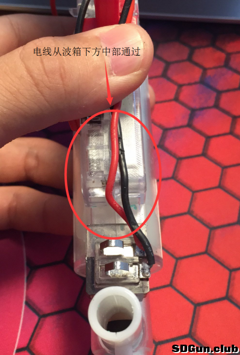

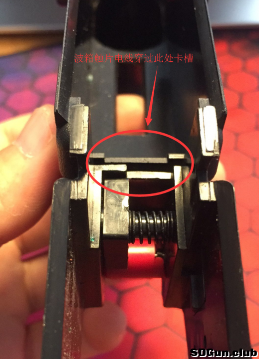

Q1: 波箱安装好后,抛壳窗不顺畅
A:
原因:波箱安装不到位,波箱处弹匣触片电线没有理顺好。
解决方法:将两条触片电线从波箱下方穿过,经过弹匣井及下机匣相应位置卡槽即可。

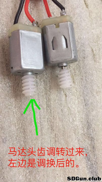

Q2:弹匣马达不转
A: 如图处理2处位置

问题1:抛壳窗磨波箱,需要打磨波箱。问题2:弹夹不供弹,供弹弹片太短,拉长也不行,我是在弹夹触电加焊锡解决的。问题3:长管三通无气密,704解决。问题4:初速太低,长管不到60,短管不到40,短管加atk上旋8米尿弹,长管加核心上旋直线可达18m,但直线过后散布较大!望厂家想办法解决!

弹夹电源线是从波箱下面走的,弹片拉起了1mm,弹夹触电焊锡加高了2mm才解决,线才多粗啊!

波箱触片线从下边中部走,那里弹匣井跟下机匣都有凹槽专门走线,除非自己有改装,否则不可能翘起挡住抛壳窗。弹匣触点也是因为电线顶起才高了接触不上。另外,波箱触片是弹簧钢,可以拉伸一下。加焊锡2mm太夸张了,都是走线问题。
