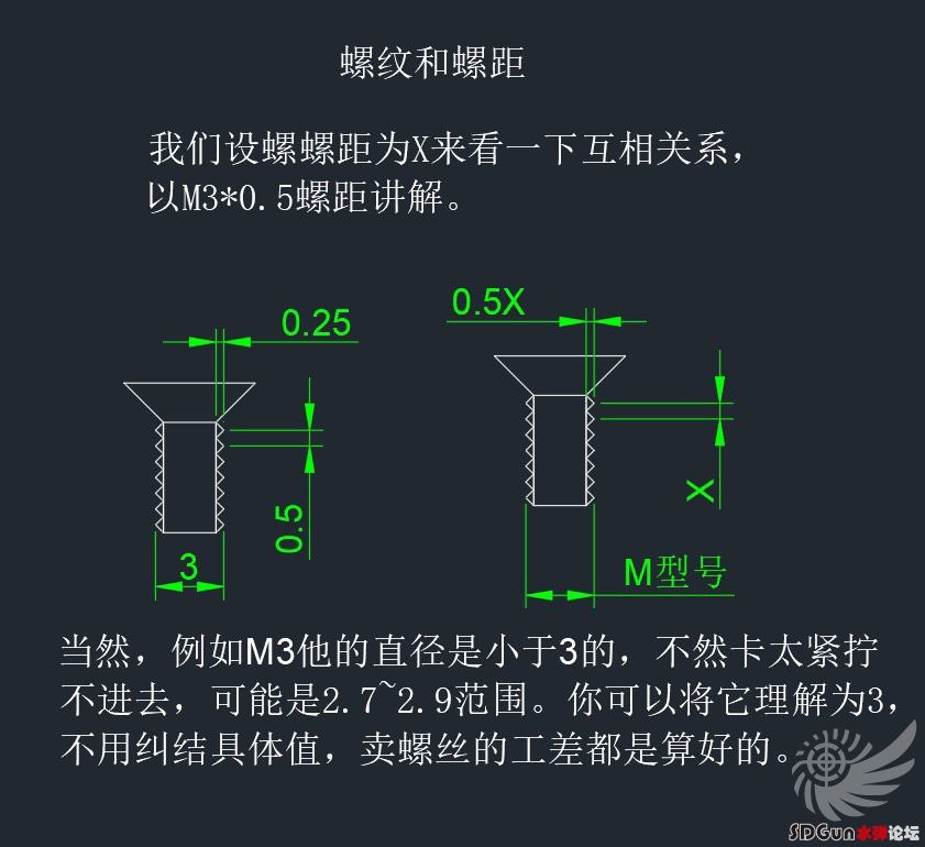

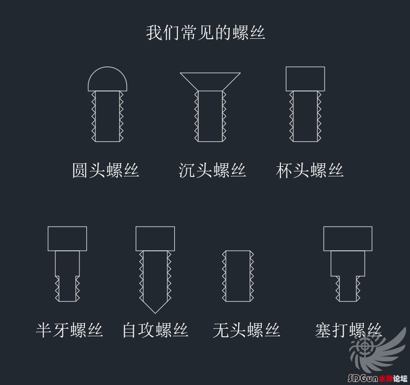

首先上图是我们日常用的螺丝种类,cad草图大家凑合看,其中的自攻螺丝个尖头的无头螺丝有点区别,自攻螺丝的尖部也有螺纹,而无头螺丝的尖部没有螺纹。

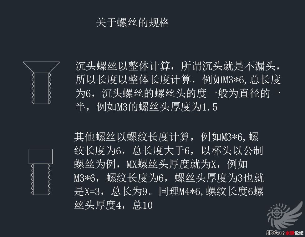

螺丝的规格其实每种都不太一样,这里我们以公制标准螺纹为例,以上两种螺丝是我们水弹枪最常用的两种螺丝。
了解了螺纹和螺距的关系,这里我再说下公制螺纹不同型号的标准螺距(m2螺距0.4,m3螺距0.5,m4螺距0.7,m5螺距0.8,m6螺距1,m8螺距1.25,m10螺距1.5。)其实有了算法标准写些数据都是可以查到的,重点是知道怎么计算!

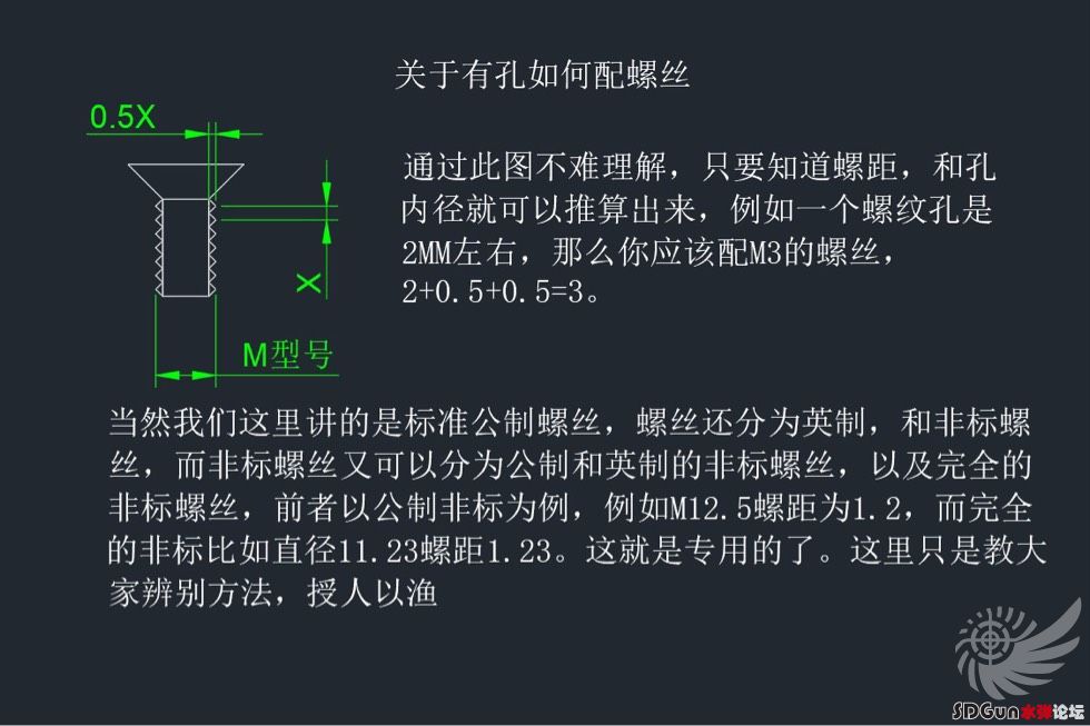

这里告诉大家怎么配螺丝。其他带螺纹的任何配件,也是一个道理,例如鱼骨转接,你可以通过量机匣的螺纹来确定螺纹尺寸,这时你会发现,其实很多水管紧固件,薄壁螺母都可以用来做转接。而这些五金件不锈钢的只要几块钱,甚至一两块钱!
